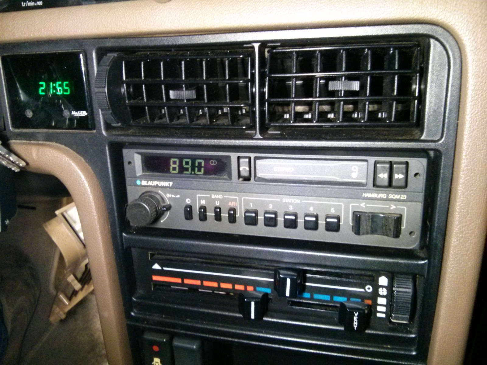

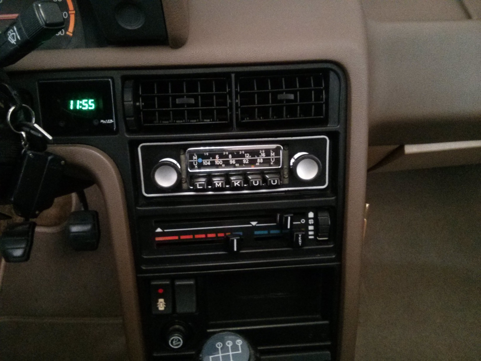

Beim Kauf war im Fuego ein Autoradio aus dem 1970ern verbaut, der Klassiker Blaupunkt Frankfurt: Links der Lautstärkeregler, rechts der Tuning-Regler, in der Mitte die Bandanzeige. Ich weiß nicht, ob der Fuego schon immer mit diesem Radio ausgestattet war, aber weder passte es optisch, noch zur Zeit des Fuego.
[bild=1]
Daher habe ich bereits im Frühjahr 2015 nach einem Radio aus den frühen 1980ern Ausschau gehalten. Es sollte aber ein digitales Display haben, was in der Zeit ja so langsam losging. Meine Wahl fiel auf ein Blaupunkt Hamburg SQM23 Kassettenradio, was zwar erst 1985 vorgestellt wurde, aber trotzdem in die Epoche des Fuego fällt. Das kantige Design passt schön zum kantigen Innenraum des Fuego, das grüne Display harmoniert mit der grünen Digitaluhr. Und ein zeitgenössisches Kassettenfach hat es auch. Der Gebrauchtkauf im Internet war problemlos, der Einbau ebenfalls.
[bild=2]
Es waren zwei Lautsprecher an den originalen Einbauplätzen in den hinteren Seitenwänden zwischen Armauflage und Seitenfenster eingebaut. Zum Glück hatte in der Vergangenheit niemand die Türverkleidungen ausgeschnitten oder andere Schandtaten begangen. Der Klang war jedoch bescheiden und auf der einen Seite deutlich leiser als auf der anderen.
Als Kind bin ich mit Musik auf CDs aufgewachsen und hatte die Hörspiel-Kassetten längst verkauft und auch sonst keinen Kassettenplayer mehr im Haus. Ein paar schreckliche Tapes ließen sich im Haushalt meiner Eltern auftreiben, aber auf Dauer war das nichts. Zudem fing das Kassettendeck nach ein paar Jahren an zu leiern, vermutlich Alterung wegen Nichtbenutzung. Der Klang des Audiosystems war insgesamt also fürchterlich.
Bluetooth hält Einzug
Daher entschied ich mich, ein weiteres Upgrade durchzuführen. Die Marke Blaupunkt (auch wenn sie nicht mehr das ist, was sie früher mal war) hat das Radio Bremen SQR 46 DAB neu aufgelegt: moderne Technik in klassischem Gewand, angelehnt an das Bremen der 1980er. DAB+-Radio, RDS-UKW-Tuner, Bluetooth für Audio und Freisprechen (inkl. Mikro), SD-Schacht und USB-Anschlüsse hinter der Kassettenfachblende, das alles im DIN-Format mit anpassbarer Panel-Beleuchtung. Vermutlich etwas überteuert für seine Leistung, aber das war es mir wert.
[bild=3][bild=4]

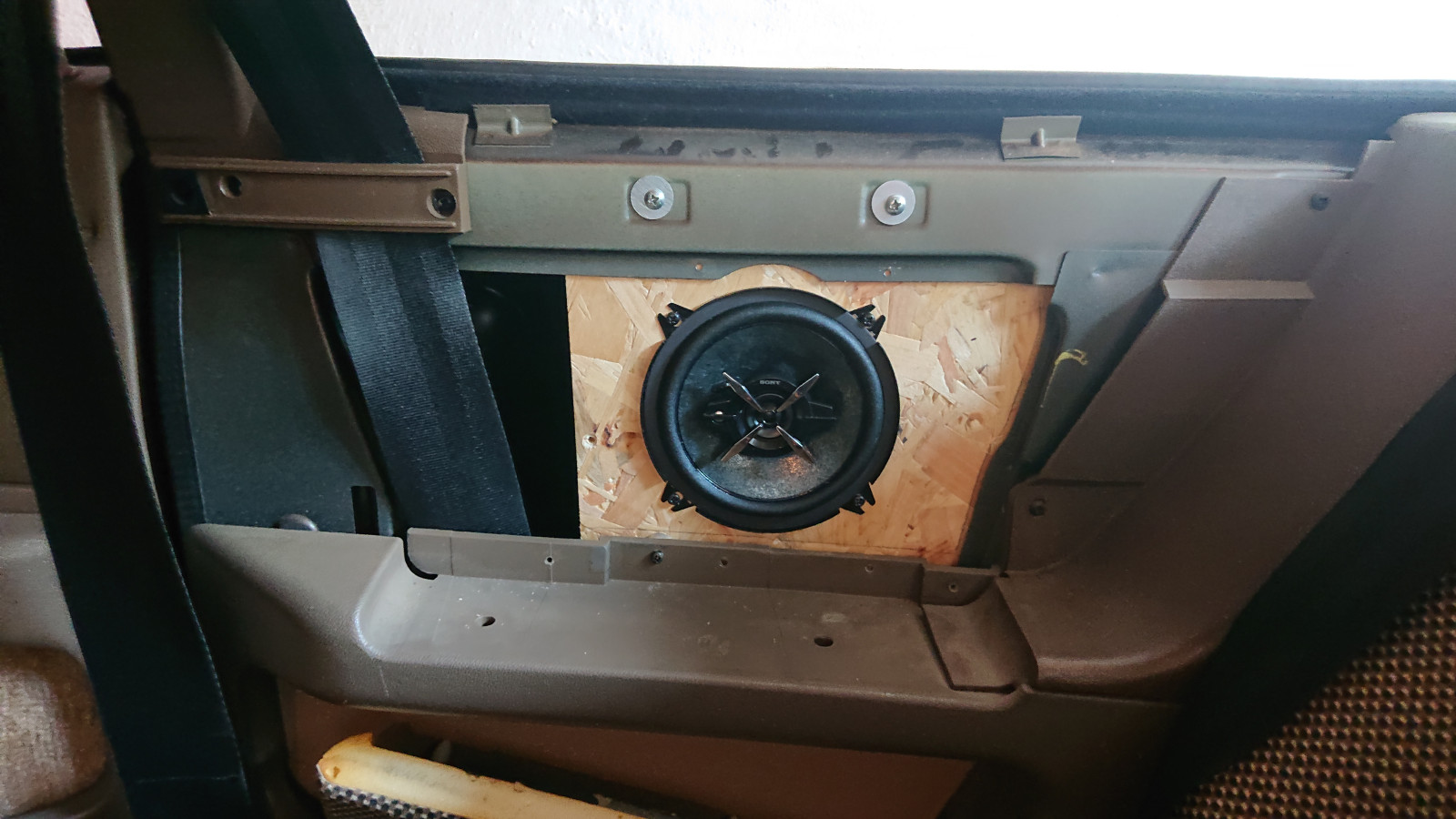

Zusammen mit ein paar Sony XS-FB1330 13 cm Dreiwegelautsprecher und einem Antennenadapter, um die Dachantenne für UKW und DAB+ zu verwenden, machte ich mich ans Werk. Das Radio ist dank DIN-Schacht schnell einbaubereit. Nur die losen Kabelenden des Fuego wollten nicht an die modernen genormten DIN-ISO-Stecker des neuen Radios passen. Mit einem zusätzlichen Adapter von ISO auf lose Enden einerseits und einem Stromdieb für das Zündungsplus andererseits war aber auch das keine große Herausforderung. Die Lautsprecherkabel hatten allerdings seltsam proprietäre Stecker, die ich mit Kabelschuhen adaptiert habe. Denn Abschneiden kommt ja nicht in Frage. Das Mikrofon für die Bluetooth-Freisprecheinrichtung habe ich auf die Lenksäule vor den Tacho geklebt, da fällt es kaum auf. Allerdings kommt der Blinker beim Telefonieren nun wohl recht laut durch 😁

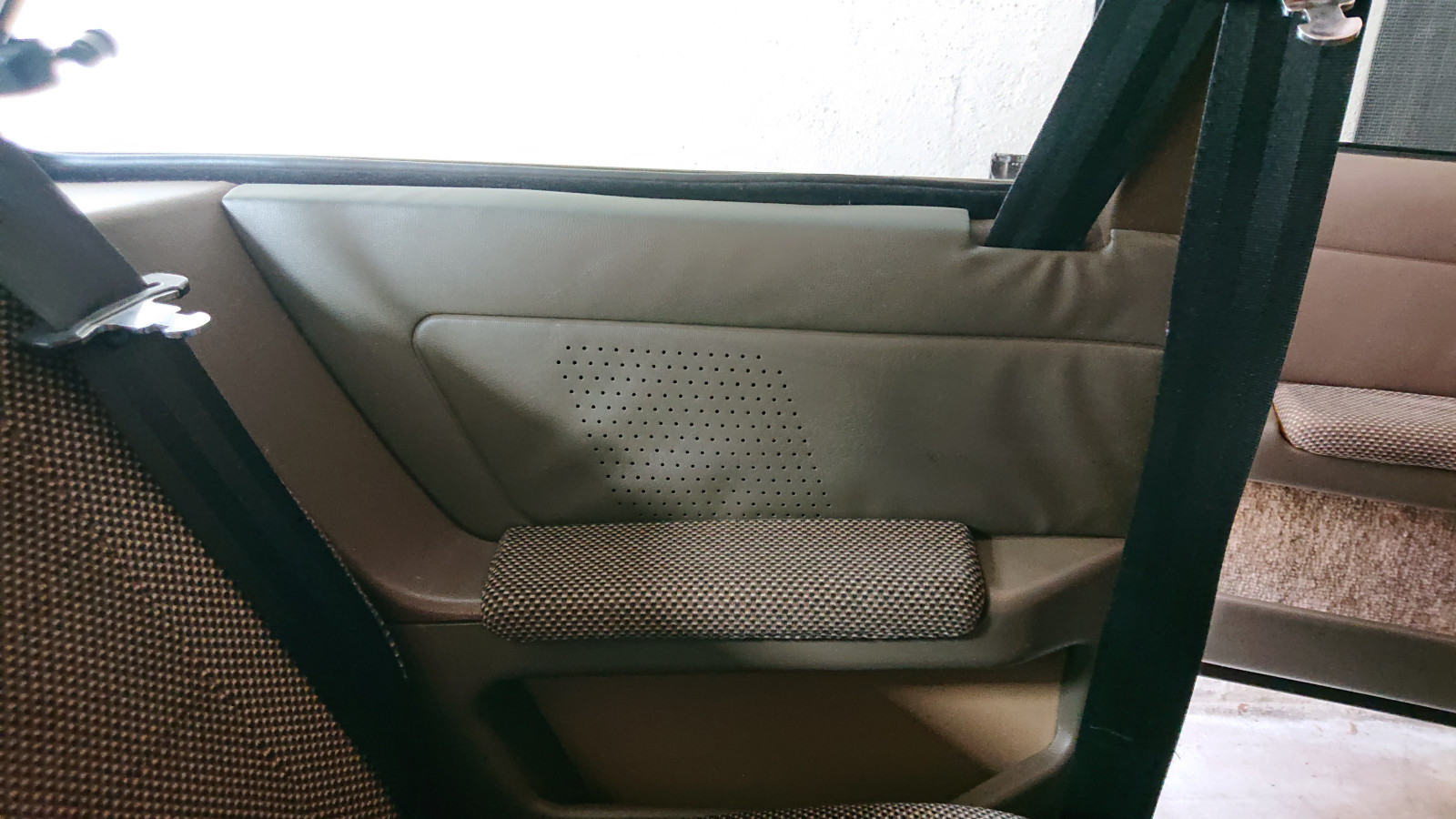

Lautsprechertausch

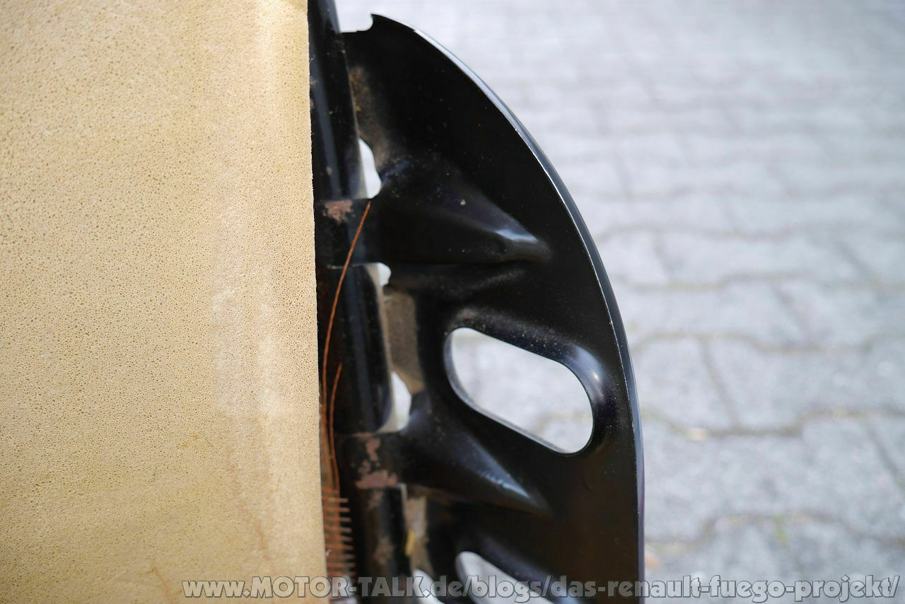

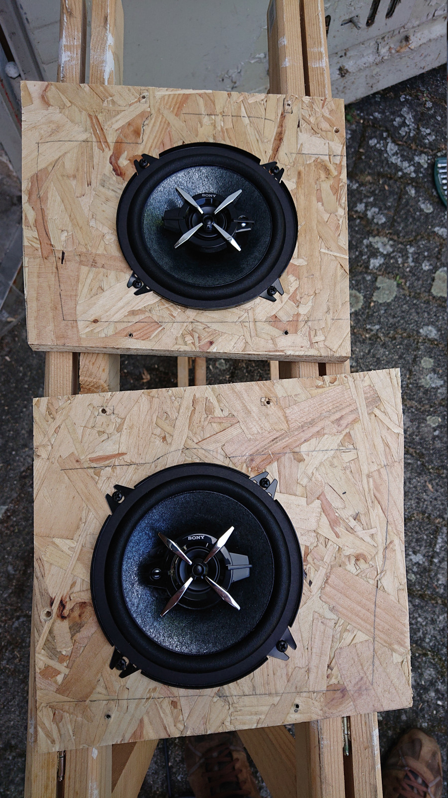

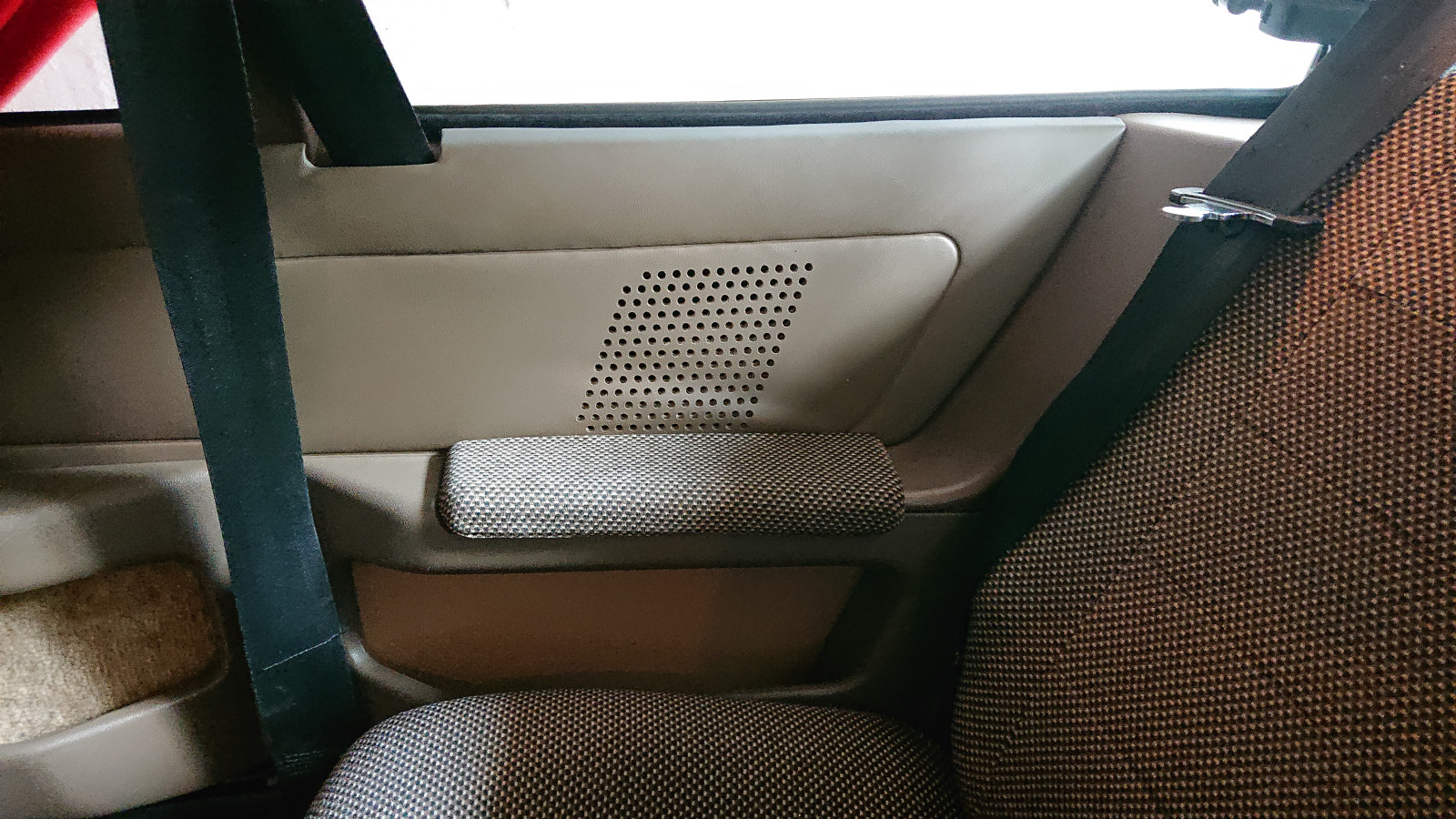

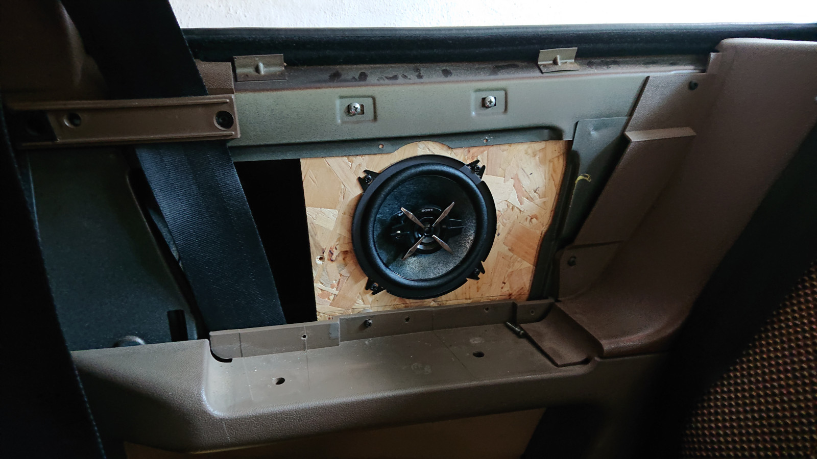

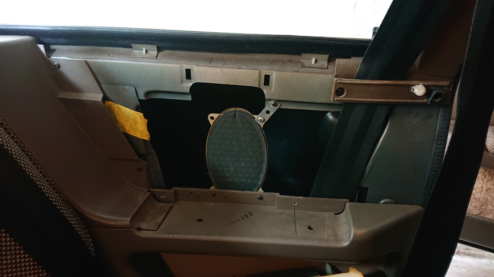

Die Seitenteile auf der Rückbank, die die Lautsprecher beherbergen, waren ebenfalls schnell abgenommen. Darunter kam eine abenteuerliche Konstruktion zum Vorschein: Je ein ovaler Lautsprecher aus der Renault-Boutique (Orginalzubehör) war mit Lochband an der Karosserie und an einer Kunststoffverkleidung festgeschraubt. Sie schwangen zwar nicht frei, waren aber alles andere als fest mit der Karosserie verschraubt und konnten so überhaupt kein Klangvolumen entwickeln! Aus der Renault Boutique hätte es auch originale Metall-Einbaurahmen für ovale Lautsprecher gegeben. Diese waren sogar im Schlacht-Fuego verbaut und ich Trottel hatte sie beim Schlachten weder als das erkannt, was sie waren, noch habe ich sie mitgenommen. Ich ging zudem davon aus, dass sie bei mir verbaut waren, da ja Lautsprecher hinter den Abdeckungen sitzen. Leider ein Trugschluss. Und aufzutreiben sind die Rahmen heute leider nicht mehr.
[bild=5]
Ich habe sie abgeschraubt, Maße genommen und aus Holz zwei Einsätze hergestellt, die fest mit der Karosserie verschraubt werden. Ein Ausschnitt im Holz beherbergt den Lautsprecher, das ganze sitzt nun passgenau hinter der Verkleidung. Die Seitenteile haben keine guten akustischen Eigenschaften, da sie aus Presspappe mit Kunststoffüberzug bestehen, zudem sind sehr kleine Löcher in der Verkleidung (die auf Fahrer- und Beifahrerseite komischerweise unterschiedlich groß sind). Auch die Einbauposition seitlich an der Rückbank ist nicht optimal, da der Schall so nur indirekt zum Fahrer gelangt. Dennoch war der Umbau lohnenswert.
[bild=6]
[bild=7][bild=8]

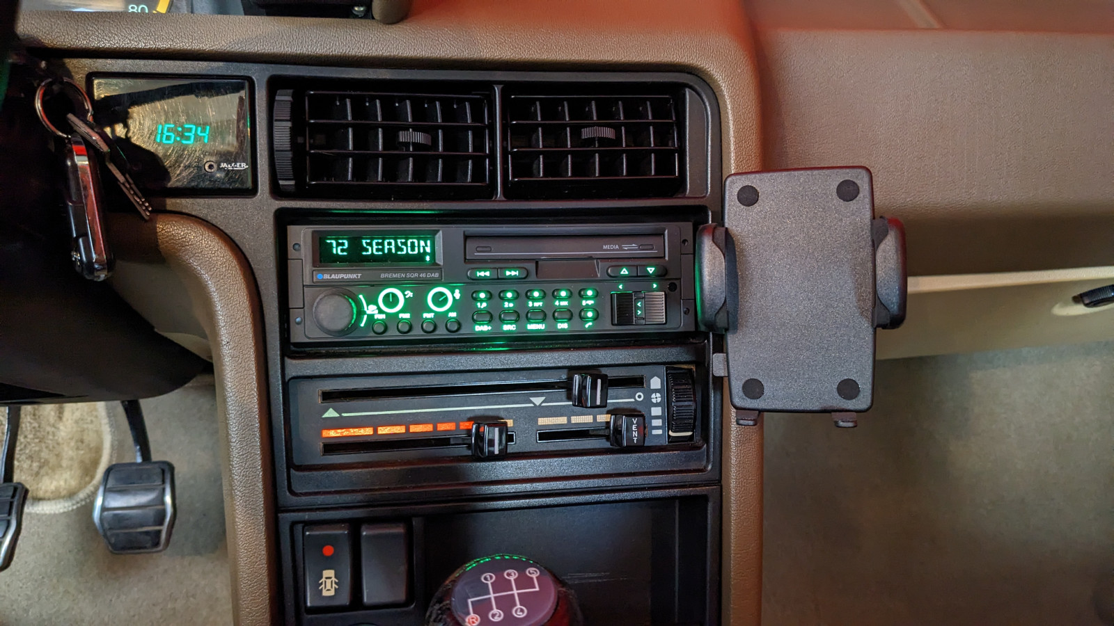

Im Resultat trennen das neue und alte Klangbild Welten! Moderne Musik kommt via Bluetooth vom Smartphone (Spotify, Radio.de), zusammengemischt mit Navigationshinweisen der Navi-App! Für das Smartphone habe ich eine Klemmhalterung an einem Arm befestigt, der mit dem Radio in den DIN-Schacht geschoben wird. Die Stromversorgung des Telefons übernimmt ein kleiner 12V-Stecker mit kurzem USB-Kabel.
[bild=9][bild=10]
Leider sind sowohl DAB+- als auch UKW-Empfang sehr schlecht. Da muss ich nochmal auf Ursachenforschung gehen. Aber Radio kann man ja auch über Bluetooth und Apps hören, daher kein Beinbruch. Die Navi-Ansagen von der Smartphone-App kommen ohnehin nur im Bluetooth-Betriebsmodus durch!
Insgesamt ein lohnenswerter und bis auf die Telefonhalterung nahezu unscheinbarer, wenn nicht unsichtbarer Umbau! Mehr braucht's nicht, ein High-End-Umbau war ja auch nicht das Ziel der Maßnahme.

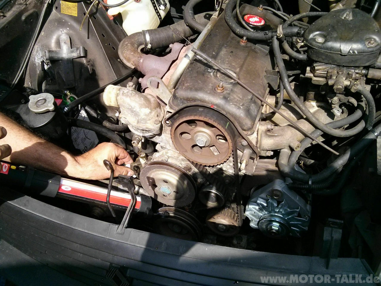

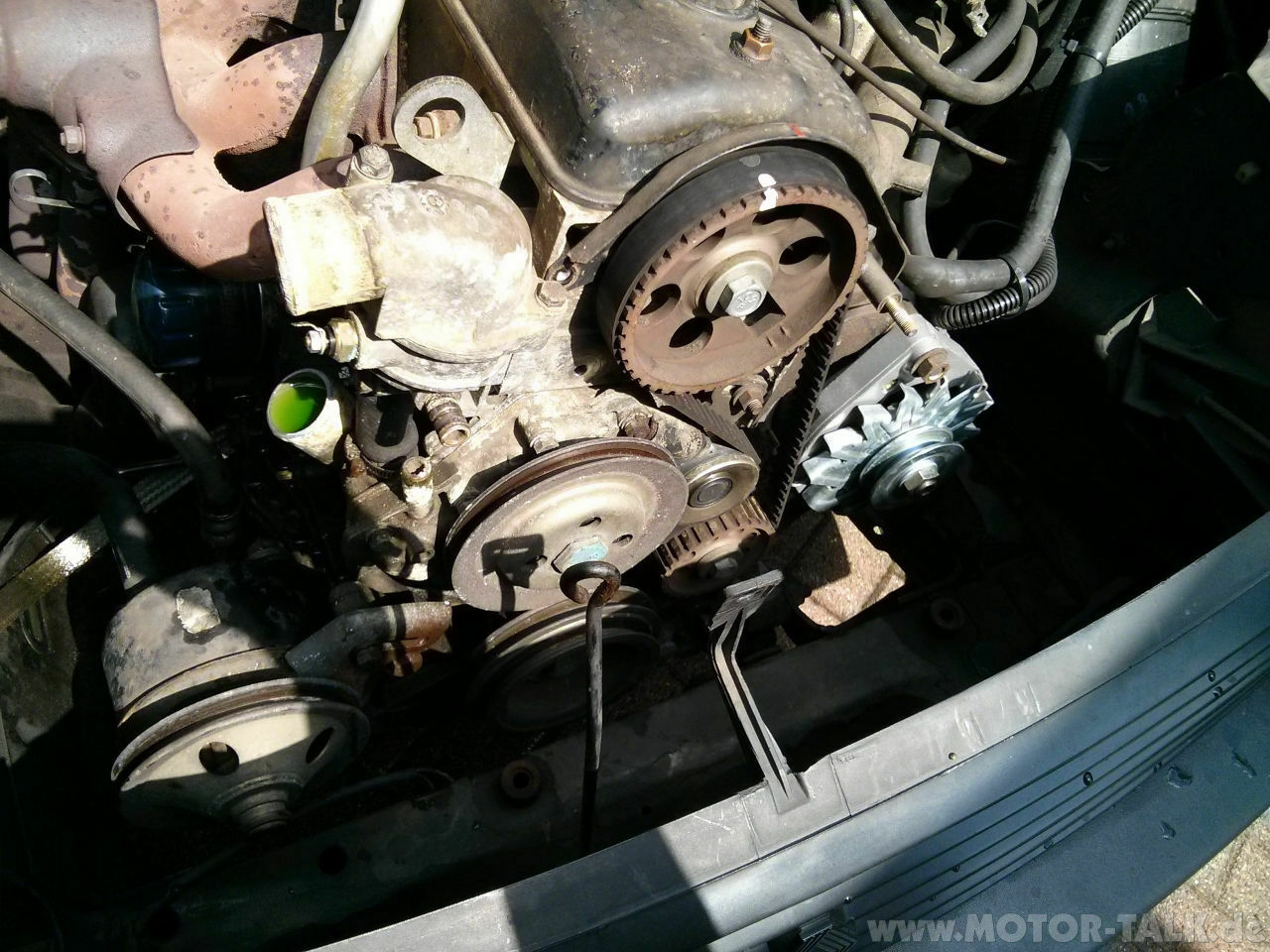

Zahnriemen

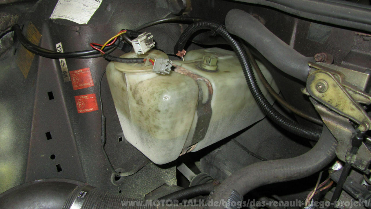

Der Zahnriemensatz inkl. Spannrolle wurde bestellt, ebenso die Ventildeckeldichtung und der Ölfilter. Ich konnte auf das Auto warten und habe nebenher am Laptop gearbeitet und telefoniert. Der alte Zahnriemen war bereits ab, da stellte der Mechaniker fest, dass die Spannrolle komplett anders aussieht und nicht passt. Mist! Eine Recherche ergab: Es gibt wohl zwei Versionen, bestellt wurde die falsche. Also alles wieder zusammengebaut, ab nach Hause und auf die Lieferung des anderen Satzes gewartet.
[bild=2][bild=3]
Drei Wochen später dann der nächste Anlauf: Die Spannrolle sieht gleich aus wie die verbaute, aber die Halterung der Spannrolle hat zwei Nasen weniger. Nach weiteren Recherchen scheinen alle Spannrollen mittlerweile so auszusehen. Physisch passt die Rolle auch, nur hängt dann der Riemenspanner frei. Der ist allerdings komplett festgegammelt: Edelstahlzylinder mit Druckfeder in Aluminium-Aufnahme der Wasserpumpe. Die Lösung ist einfach und mechanisch: Der Spanner muss raus! Nur wie gesagt: Festgegammelt. Also wurde mit dem Dremel die Halterung aufgemacht und der Spannstift nebst Feder rausgeholt, damit der nicht doch irgendwann locker wird und in den Zahnriemen hüpft.
[bild=4]

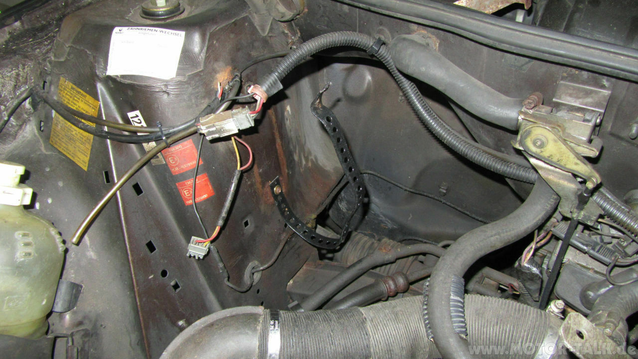

Bei der abschließenden Untersuchung wurde festgestellt, dass der vordere Motorblockpuffer komplett zerbröselt ist. Das Ersatzteil ist bereits bestellt, das wird also in Kürze die nächste Baustelle. Zusammen mit einem Vergaserservice, der auch mal fällig sein dürfte. Ob ich allerdings mit dem Vergaser auch hierher fahre (sie haben ein extra für Vergaser angeschafftes Ultraschallbad) oder zu einem 100km entfernten absoluten Vergaserspezialisten, da bin ich mir noch nicht ganz sicher, ich tendiere zum Vergaser-Spezi.

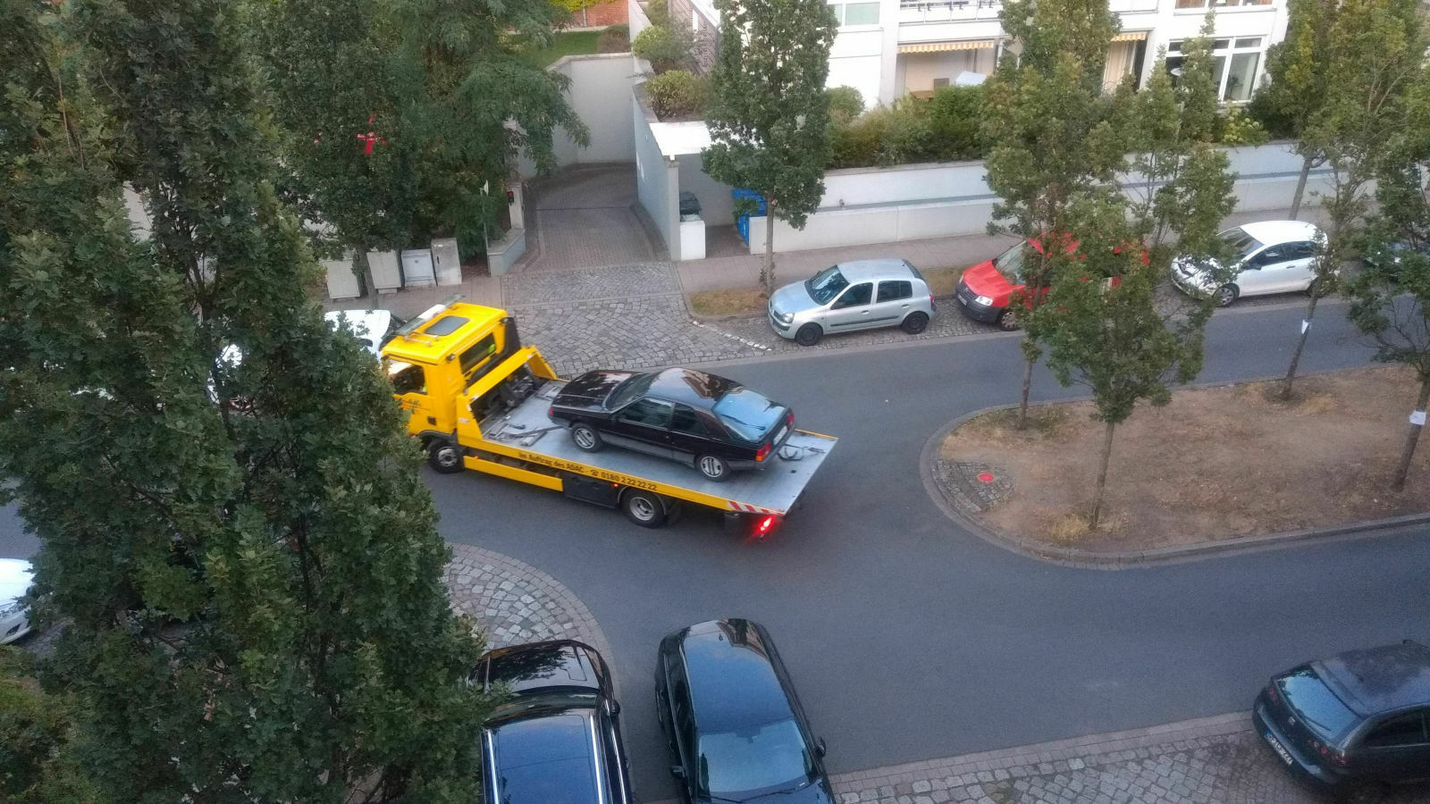

Renault Fuego-Schlachtfest

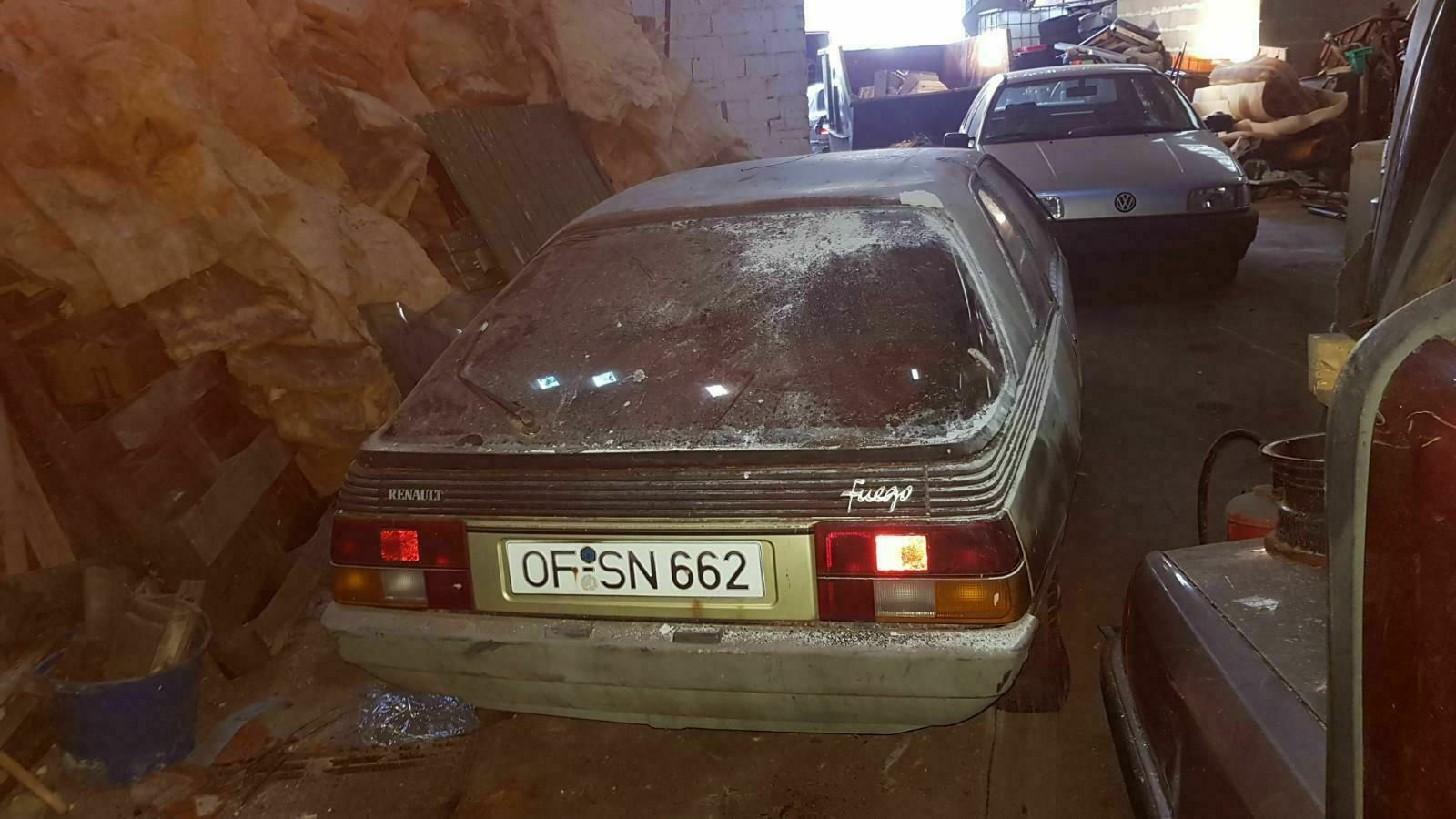

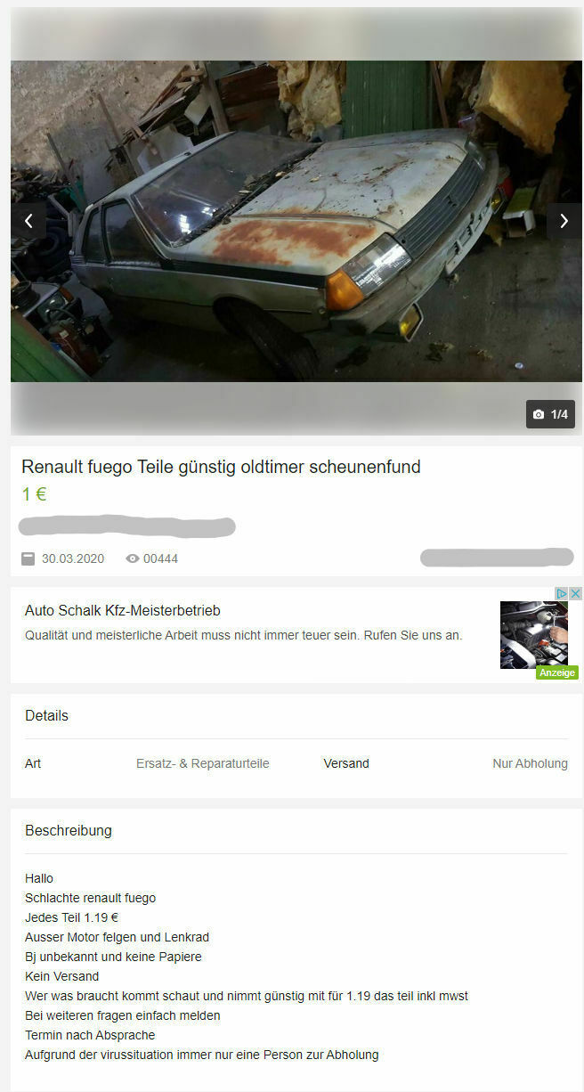

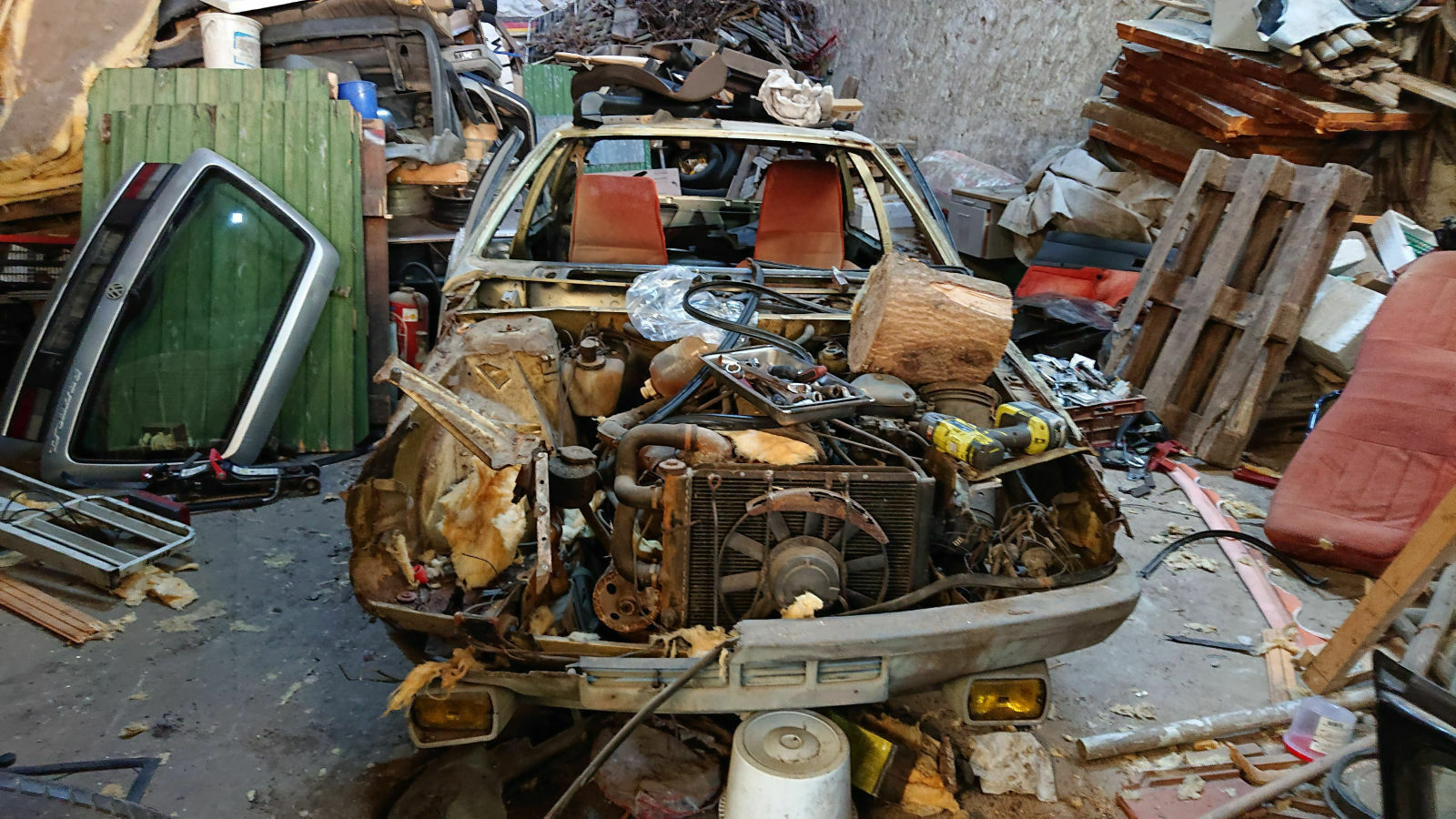

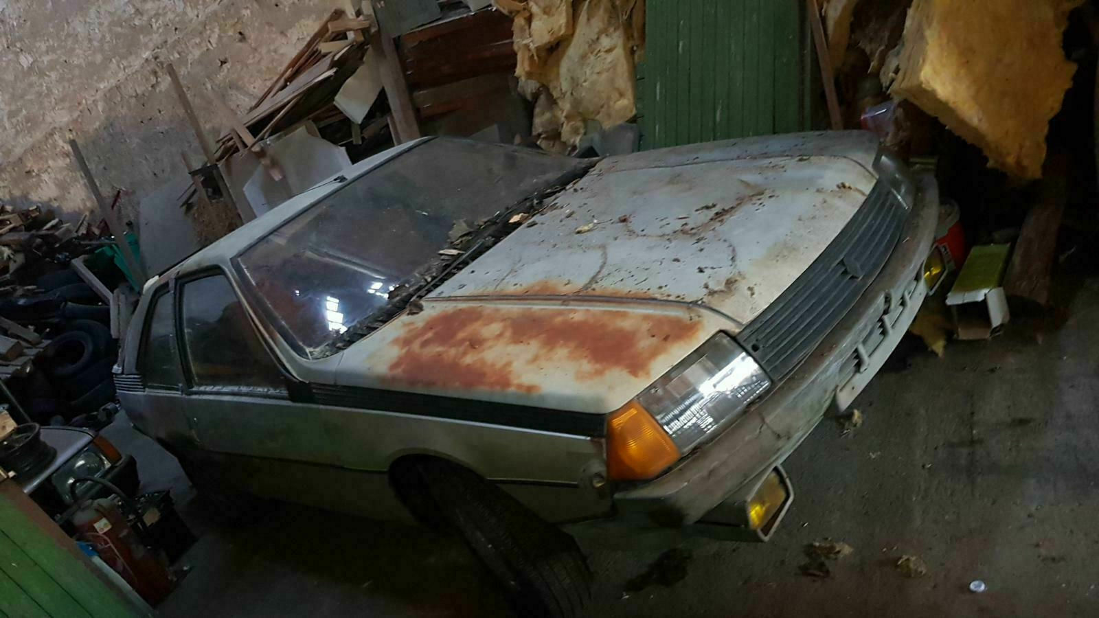

Auf Eb*y Kleinanzeigen bin ich auf ein Inserat gestoßen: Renault Fuego Teile 1 EUR! Da dachte ich mir: Was kannst du da schon falsch machen! Außer dass es 430 km entfernt ist... 😰
[bild=2]
Lohnt sich die Fahrt?

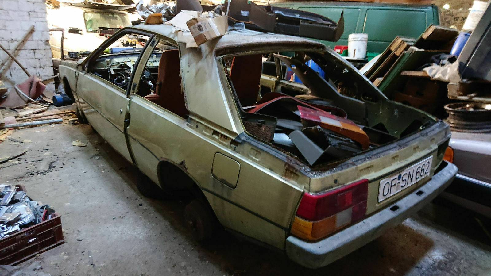

Die Bilder im Inserat haben schon gezeigt, dass nicht so viel zu retten ist, zumindest von der Karosserie. Also habe ich den Anbieter angerufen. Das Fahrzeug stand 7 Jahre bei einem Kfz-Betrieb auf dem Hof, Wind und Wetter ausgeliefert. Dann wurde er vom Anbieter aufgekauft und stand einige Zeit in einer Halle, die zu allem Überfluss beim Sturmtief Sabine einige ihrer Dachziegel aus 15 Metern Höhe auf den Fuego geworfen hat. Ansonsten sollen aber nahezu alle Teile da sein, nur von der Karosserie sei nicht mehr viel zu retten. So haben wir uns für's Wochenende verabredet und ich bin die 430 km hingedüst, das Auto bereits halbvoll mit Werkzeug (mit dem eigenen Werkzeug arbeitet es sich einfach am besten 😁 ).
Dort stand der Wagen weit hinten in einer Scheune, die Front teilweise schon zerlegt. Der Fuego stand laut Verkäufer beim Kfz-Betrieb mit dem Heck zu einer Hecke, während die Front Richtung Süden ausgerichtet war. So ist alles, was im vorderen Bereich liegt, kaum noch zu gebrauchen: Scheinwerfer total vergilbt, Blinker ausgeblichen, Stoßstange und Kühlergrill zerbröseln beim Anfassen, Motorhaube und Dach komplett farblos (er war mal hellgrün metallic) bis hin zu großflächigen Durchrostungen an Kotflügeln und Türen. Karosserietechnisch also Kernschrott und wirklich nicht mehr zu retten. Auch im Innenraum zeigt sich ein ähnliches Bild: Das Armaturenbrett zerbröselt von der Sonneneinstrahlung, die Sitze sind ausgeblichen, der Lederschaltknauf zerlegt sich von selbst. Es handelt sich übrigens um einen Fuego GTX 2.0 aus 1981.
[bild=1]
[bild=3]
Was ist noch zu retten?

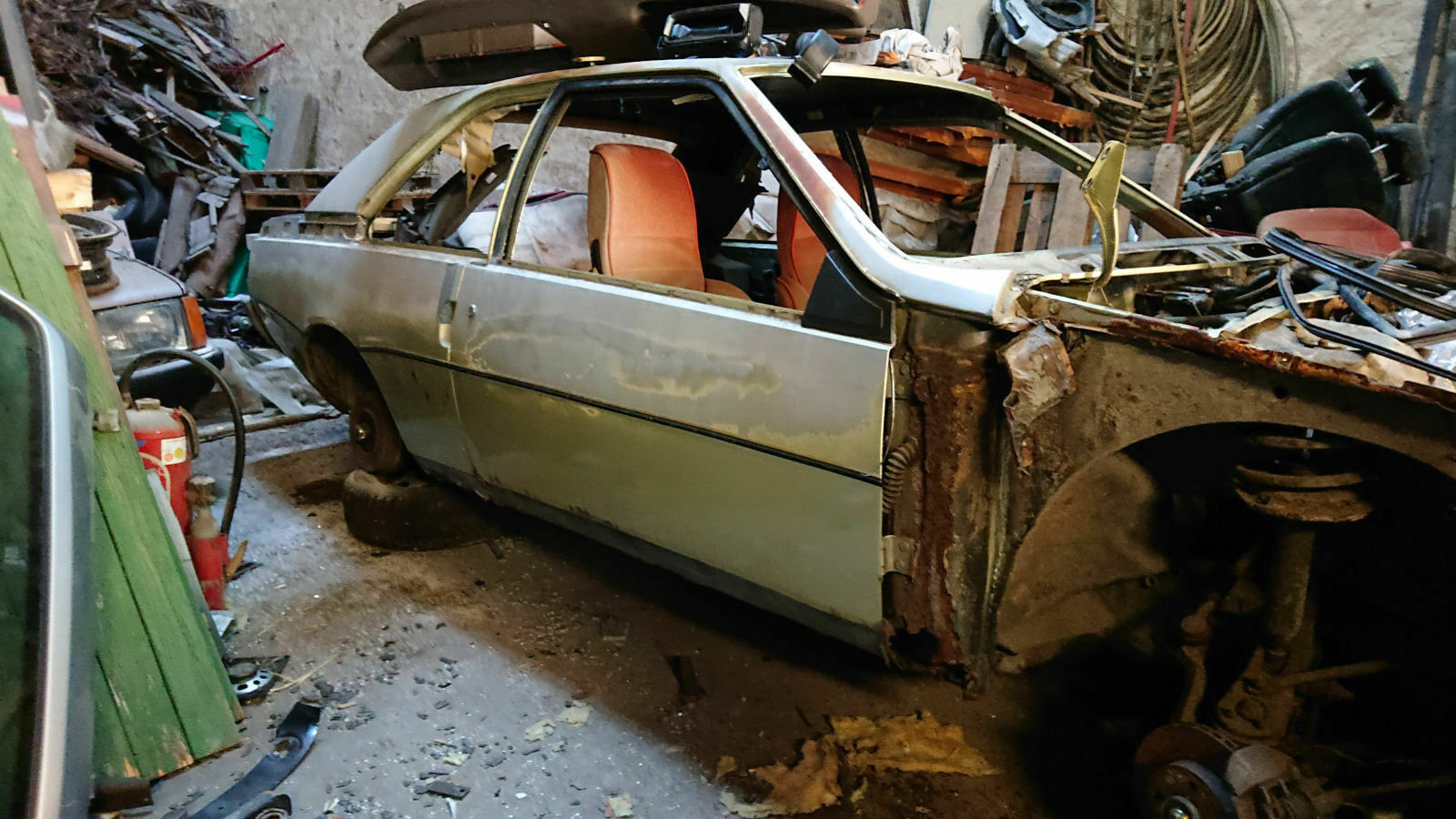

Bei näherer Betrachtung zeigte sich auch, dass die Nebenaggregate komplett weggegammelt sind. Ob die Motor-Getriebe-Kombination noch brauchbar ist, vermag ich nicht zu sagen, aber alles rundherum war keine Mühe wert. Ebenso am Unterboden oder der Hinterachse. Daher habe ich mich auf Scheiben, Zierteile und den Innenraum konzentriert.

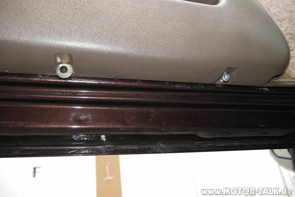

Wir haben sofort begonnen, die Windschutzscheibe auszubauen. Da sie noch mit einem Dichtungsgummi eingesetzt ist und nicht verklebt wurde, ging es mit dem Cutter relativ schnell. Während der Verkäufer die Reifen abmontiert hat, habe ich mich an den umlaufenden Kunststoffzierleisten zu schaffen gemacht.
Leider musste der Verkäufer dann zu einem Termin abreisen. Aber ich durfte auf dem Hof bleiben und habe den Fuego weiter in seine Einzelteile zerlegt und Brauchbares für mich zur Seite gelegt.
So kamen die hintere linke Seitenscheibe ab (die rechte war leider schon gebrochen), die Türverkleidungen ab und die Fensterheber raus. Danach habe ich die Seitenscheiben rausgedreht und den Außenspiegel abmontiert. Anschließend wurden die Fenster und Türen von den Dichtungen und Zierleisten befreit. Die Innenverkleidung leistete nicht viel Widerstand und ich konnte an kleinere Zierteile sowie die Befestigungsnippel und andere Kleinteile herankommen.

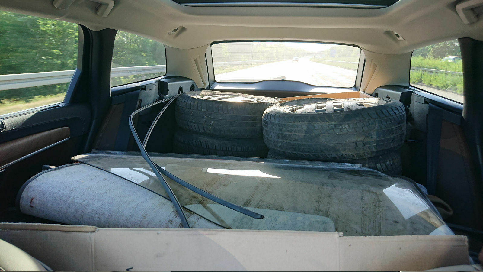

Jetzt bestand die letzte Übung darin, eine große Heckklappe, eine Windschutzscheibe, einen Satz Räder, Seitenscheiben und diverse Kleinteile sowie mein Werkzeug so im Auto zu verstauen, dass einerseits alles reinpasst und andererseits weder Teile noch Auto Schaden nehmen. Der Verkäufer war mittlerweile wieder da, und so puzzelten wir die Seitenscheibe quer auf die umgelegte Rückbank (man könnte meinen, Volvo hat den V90 nach dieser Windschutzscheibe gebaut - es passte auf den Zentimeter!), die Heckklappe quer dahinter. Die Reifen kamen auf die umgedrehte Heckklappe, die Zierleisten auf die Windschutzscheibe. Darauf ein Teppich und darin die Seitenscheiben. Das Werkzeug fand im Beifahrerfußraum Platz.
[bild=8]
So wurde ich kurzzeitig übermütig und wollte auch die Innenausstattung mitnehmen und vor der Schrottpresse bewahren. Vielleicht freut sich ein anderer Fuego-Besitzer ja über diese Teile. Aber der Ausbau hätte weitere Zeit beansprucht und zudem wollte ich die unten liegenden Scheiben nicht überbelasten oder mir das Auto beim Vollstopfen zerdeppern. Also habe ich mir die Teile beiseite legen lassen und hole sie bei nächster Gelegenheit ab. Die Autobahnen sind leer, Diesel kostet gerade um 1 EUR, da kann man das schon mal machen. Ich sitze eh schon seit Wochen im Home Office, da kann man auch mal ein wenig das Auto bewegen.
Nach erneuten 430 Kilometern - dieses Mal schön vorsichtig - bin ich mit allen Teilen heil zu Hause angekommen! Kein Bruch, keine Schäden! Und happy über die Aktion! Jetzt muss ich nur noch ein Regal in der Garage installieren, damit ich die Teile auch verstauen kann!

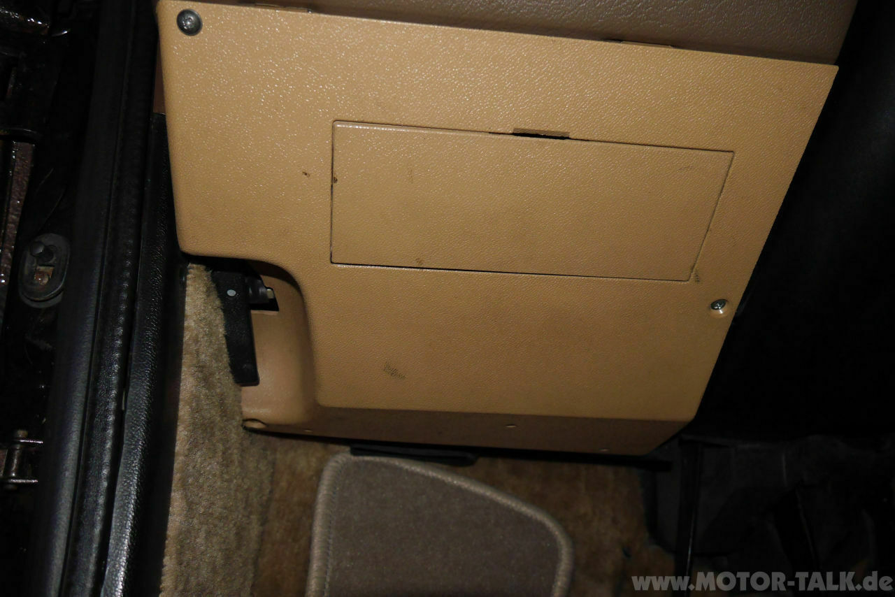

Heizungsbeleuchtung

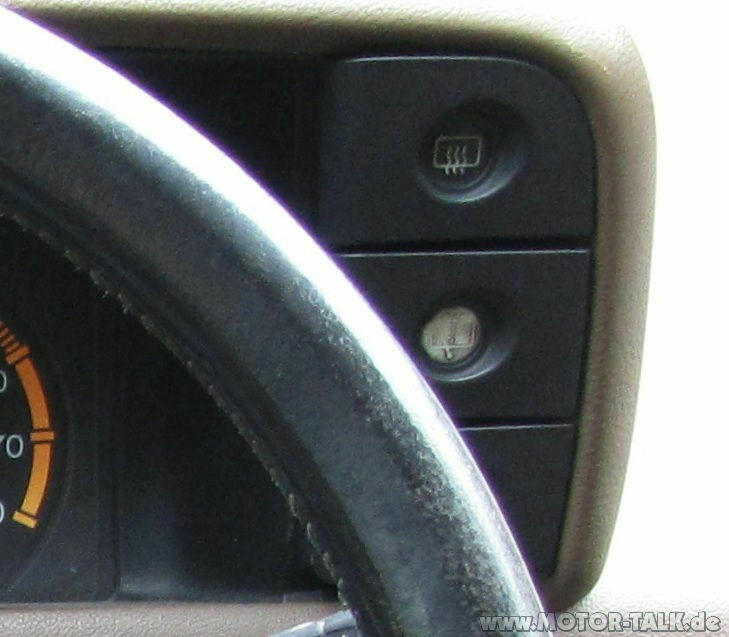

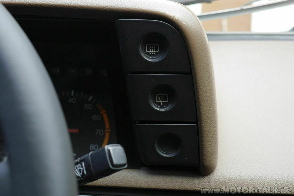

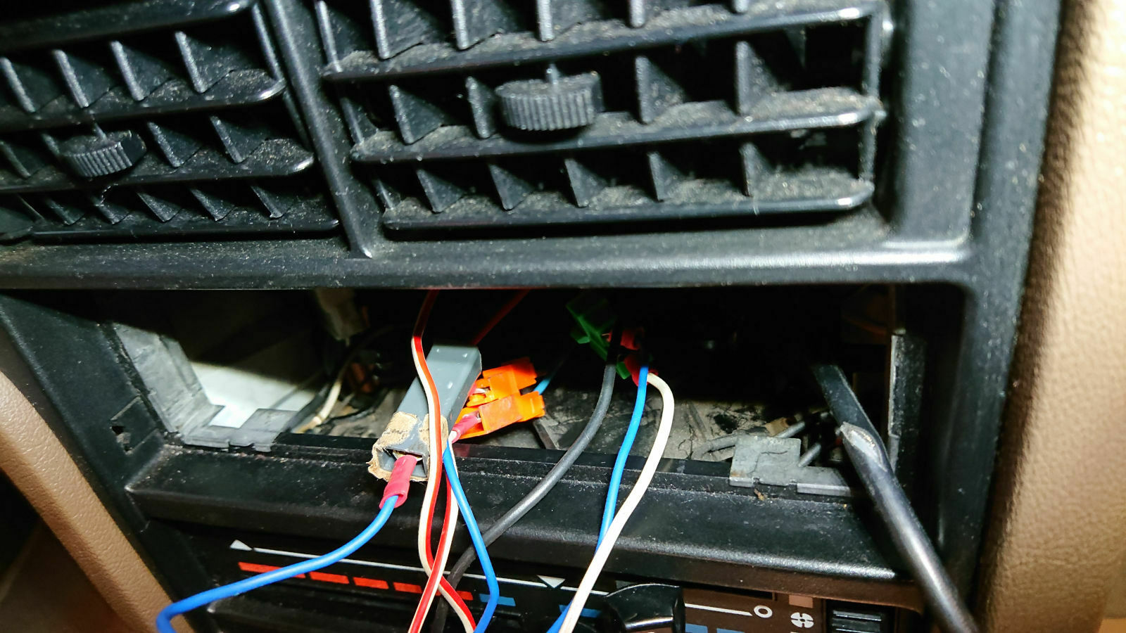

Im Juni 2019 habe ich noch die Beleuchtung der Heizung repariert. Da die Heizung noch mit Bowdenzügen arbeitet, war ein Ausbau nicht so einfach. Daher habe ich mich der Sache von hinten genähert: Radio raus, Seitenteil im Beifahrerfußraum ab und durch die Schlangengrube gewühlt. Die gesamte Regeleinheit wird nur von einer einzigen winzigen Glassockellampe beleuchtet, die gleichzeitig auch den Zigarettenanzünder mit beleuchtet. Und die war durchgebrannt. Im Schaltplan war diese recht schnell identifiziert (Einheit 54) und im Internet Ersatz besorgt: 12V 1,2W T5 im 10er-Pack für 3,69 EUR. Zeitaufwand: ca. 45 Minuten.
[bild=1]
[bild=2]
[bild=3]
[bild=4]

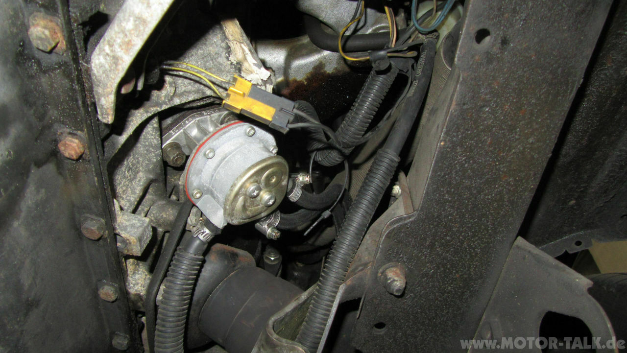

Läuft: Das Benzin

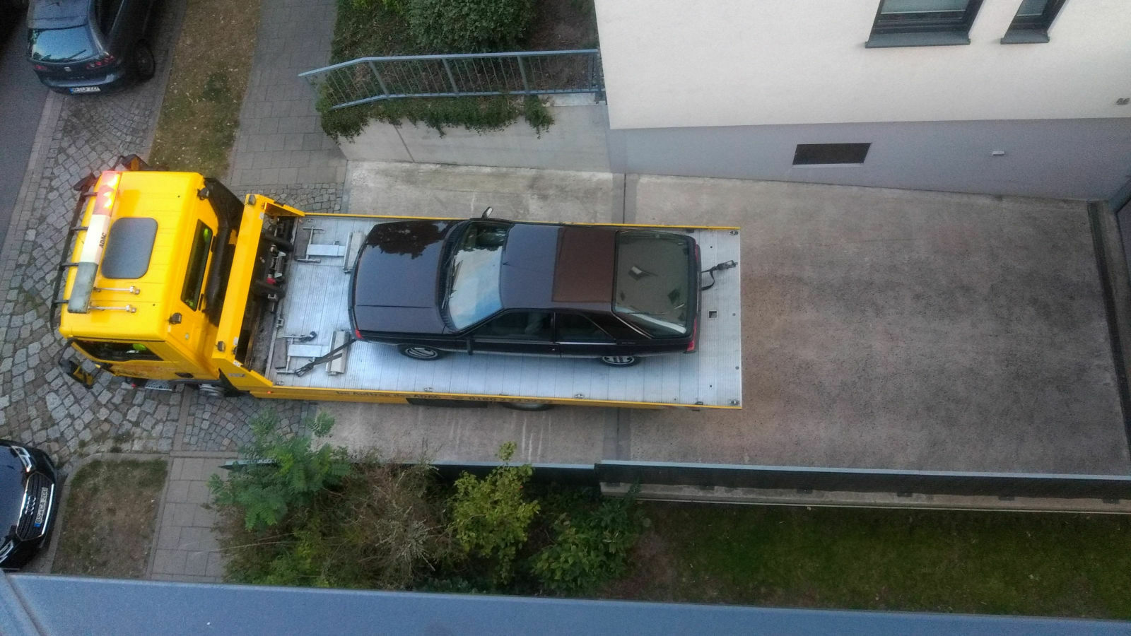

Letzten Sommer musste er jedoch einmal zur Werkstatt geschleppt werden, weil er Benzin verloren hat, recht weit hinten im Motorraum. Von oben nicht einsehbar, von unten zu eng... also hat der ADAC ihn aus der Tiefgarage geholt und huckepack auf dem Schlepper zur Werkstatt gebracht. Wobei das Gefühl echt ekelhaft ist, wenn der Wagen am Schlepphaken auf die Ladefläche gezogen wird. Die Steigung auf der Ladefläche ist ja schon recht hoch, und dann stand der Schlepper auch noch rückwärts in unserer Tiefgarageneinfahrt. Mein Kopfkino hat mir eine abreißende Öse vorgespielt, bei der der halbe Vorderwagen am Haken hängt und der Rest in der Tiefgarage verschwindet... ich saß drin mit dem Fuß über der Bremse, und diese Knackgeräusche, wenn der Haken in der Öse arbeitet, dröhnen durchs ganze Fahrzeug... Brrrr!
[bild=5]
[bild=6]
[bild=7]
[bild=8]

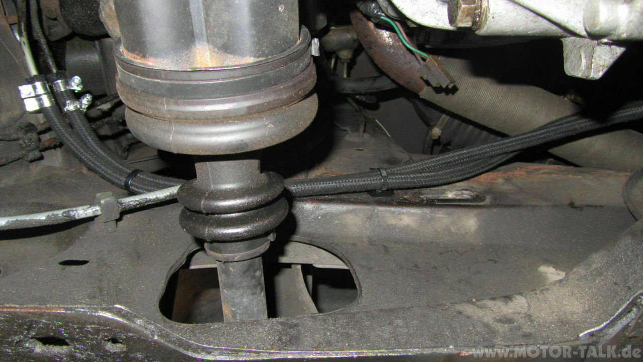

Letztlich waren nur die Schellen undicht, die die originalen Metall-Benzinleitungen an die reparierten Kunststoff-Leitungen angeflanscht haben. Gesamtkosten: 22 EUR. Damit kann ich durchaus leben 😁

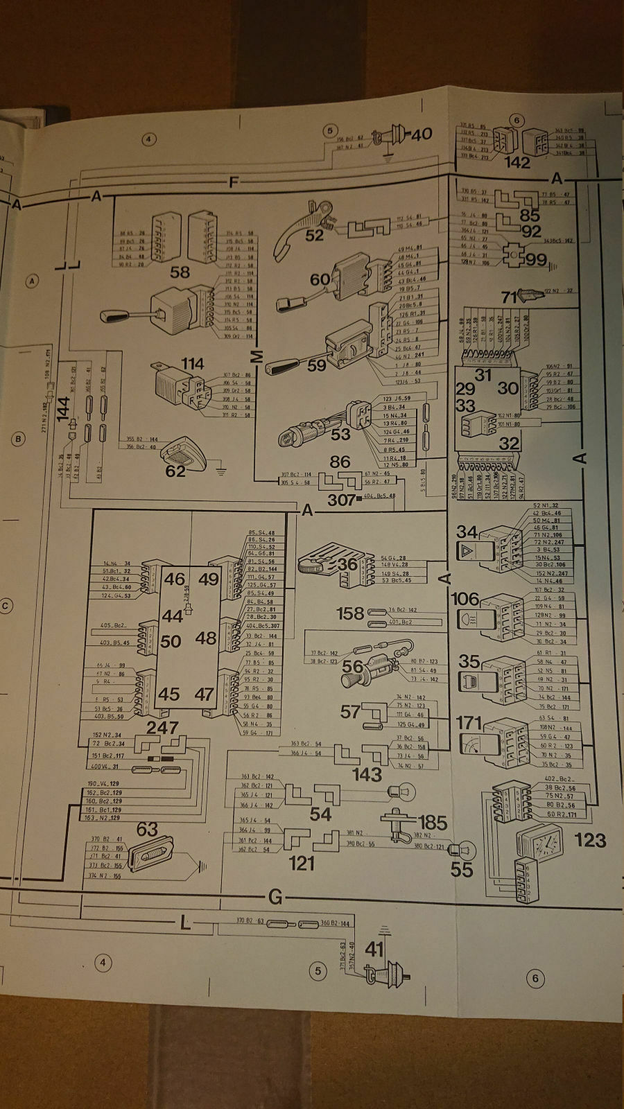

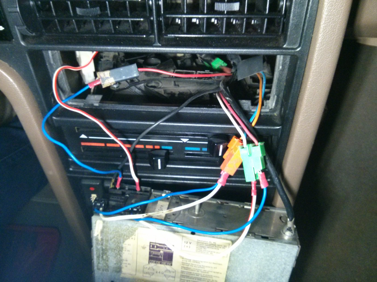

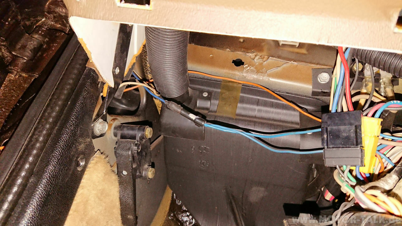

Da ich den Fuego bisher immer nur bei Sonnenschein (also im Hellen) bewegt habe, hatte mich diese Baustelle nicht sonderlich gestört. Bei dieser Rückfahrt Anfang Oktober war es dann aber doch dunkel. Und da kam mir dann doch eine weitere Bastelstunde in den Sinn: Die Beleuchtung der Heizung geht nicht, ebenso wenig die 3 Innenraumleuchten. Und das ist dann im Dunkeln doch irgendwann nervig.
Also habe ich mir die letzten 2 Tage meiner Urlaubswoche Zeit genommen und bin der Sache auf den Grund gegangen. Zunächst habe ich die Innenleuchten ausgebaut, Fahrerseite zuerst. Die ist leider ziemlich zerbröselt und hält nun nur noch mit Luft und Liebe im Himmel, hier muss ich mir was einfallen lassen. Die Beifahrerseite (Lesespot) ging zum Glück besser. Die Kabel habe ich mit einem Multimeter durchgemessen: Fahrerseite komplett tot, Beifahrerseite kommt zumindest Strom an, Masse liegt ebenfalls an. Die Leuchtmittel (Sofitte) sind beide auch in Ordnung... Woran liegt's nun also?

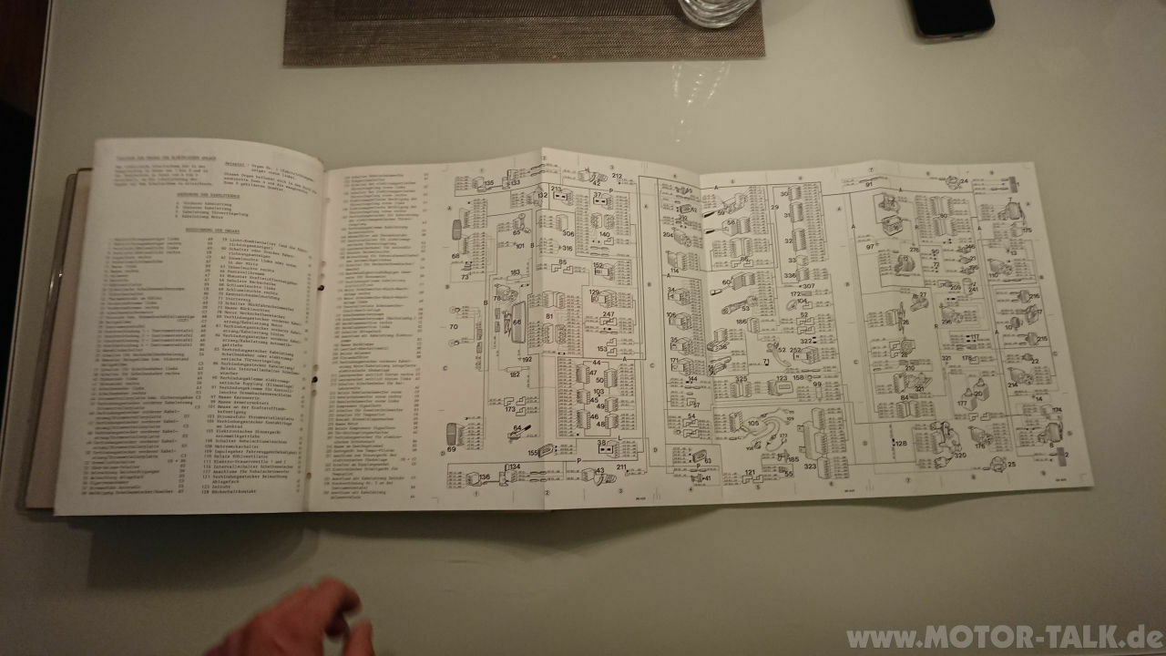

Der Schaltplan
[bild=2][bild=1]

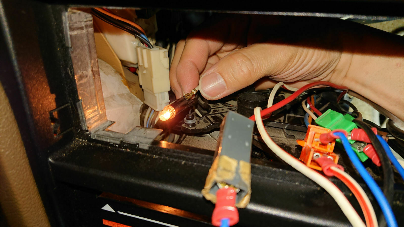

Dann habe ich mich in die Schaltpläne aus dem Reparaturhandbuch vertieft. Eieiei... erstmal muss man die Dinger lesen lernen. Kabelnummer, Bauteilnummer, Kabelfarbe, Kabelquerschnitt sind da vercodet. Hierin habe ich gelernt, dass die Leuchten auf der Beifahrerseite (Rückbank und Lesespot vorne) zusammenhängen und - wie auf der Fahrerseite - einen Türkontaktschalter haben. Der Türkontaktschalter legt das Massekabel der Lampe beim Öffnen auf Masse an der Karosserie - theoretisch. Die Kabelverbindungen haben gepasst, aber der Türkontaktschalter hatte keinen Massekontakt laut Multimeter. Einfache Lösung: Lack von der Karosserie kratzen, wo die Befestigungsschraube des Türkontaktschalters den Massekontakt herstellen soll. Schritt 1 erledigt.
Kratze, kratze
[bild=3][bild=4]

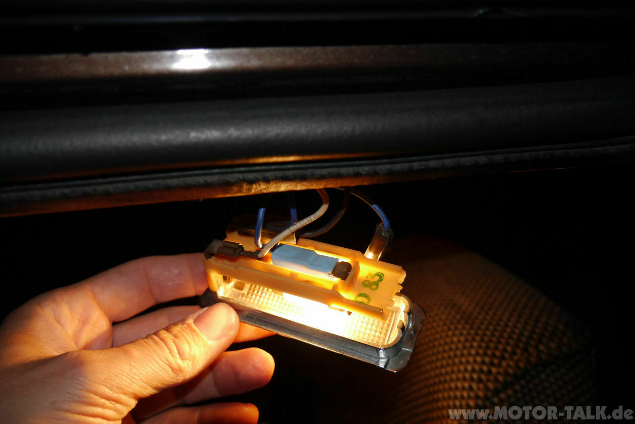

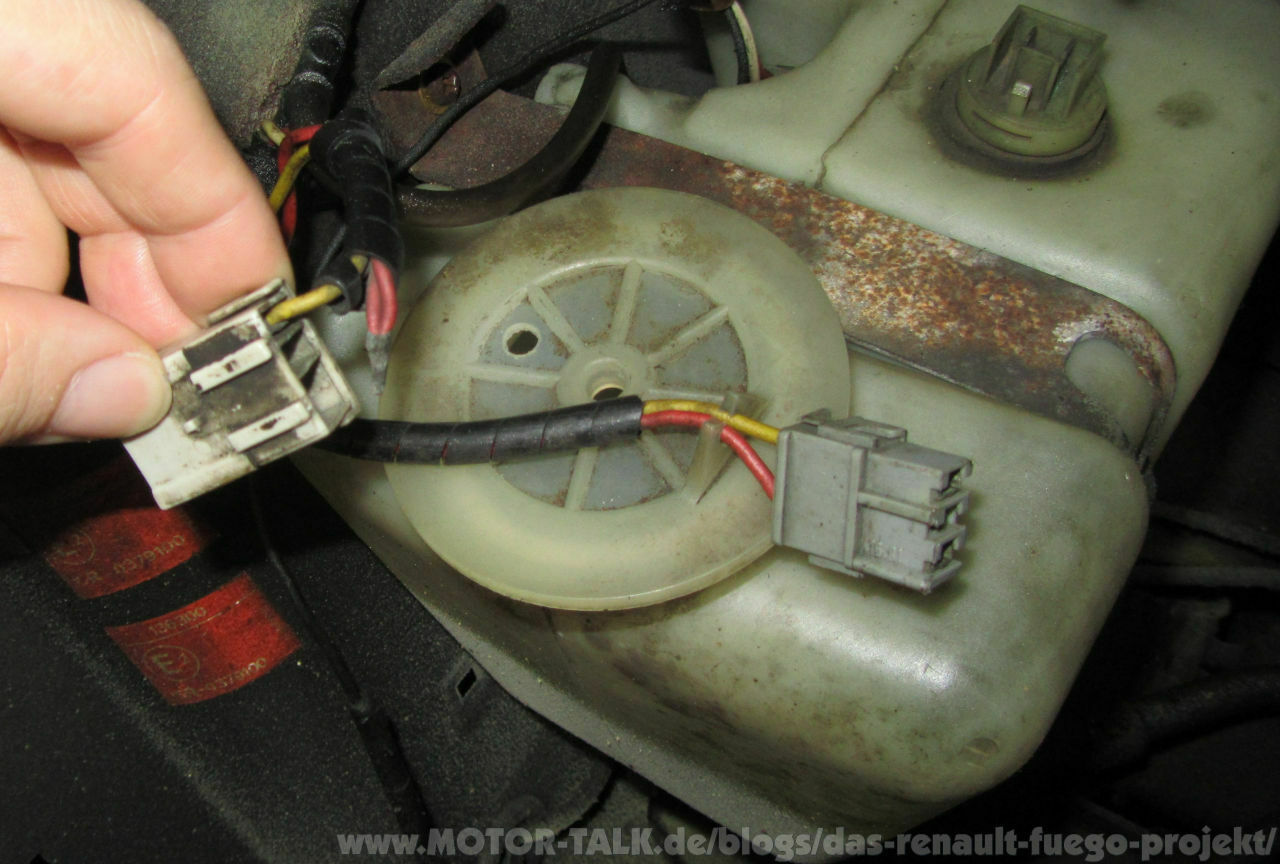

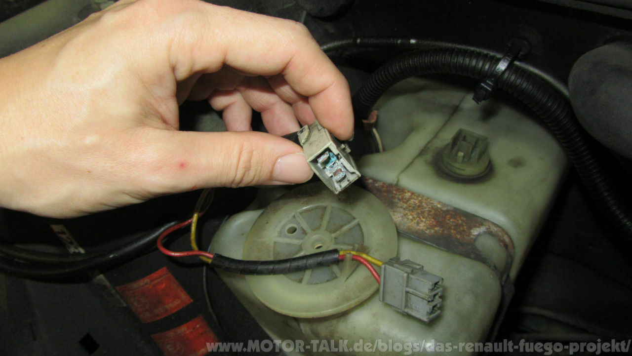

Leuchtet aber immer noch nicht. An der Lampe herumgemessen und festgestellt, dass die Schaltkontakte in der Lampe korrodiert sind. Einfach auch hier ein wenig gekratzt und an-aus-an-aus gespielt - und schwupp! Lesespot leuchtet! Hurra! Und bei Licht an und Zündung aus summt sogar der Licht-An-Summer!
Die Rückbankleuchte leuchtet aber immer noch nicht... erster Verdacht: korrodierte Kontakte auch hier. Tatsache, nach ein paar mal an-aus-an-aus geht auch diese Leuchte, sogar ohne sie auszubauen! Schritt 2 erledigt!

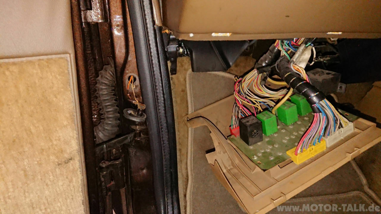

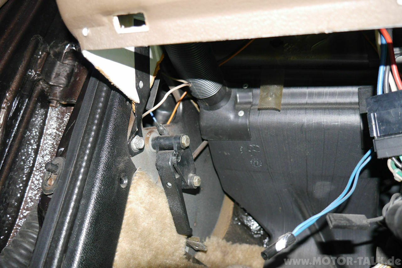

Baugruppe 144??

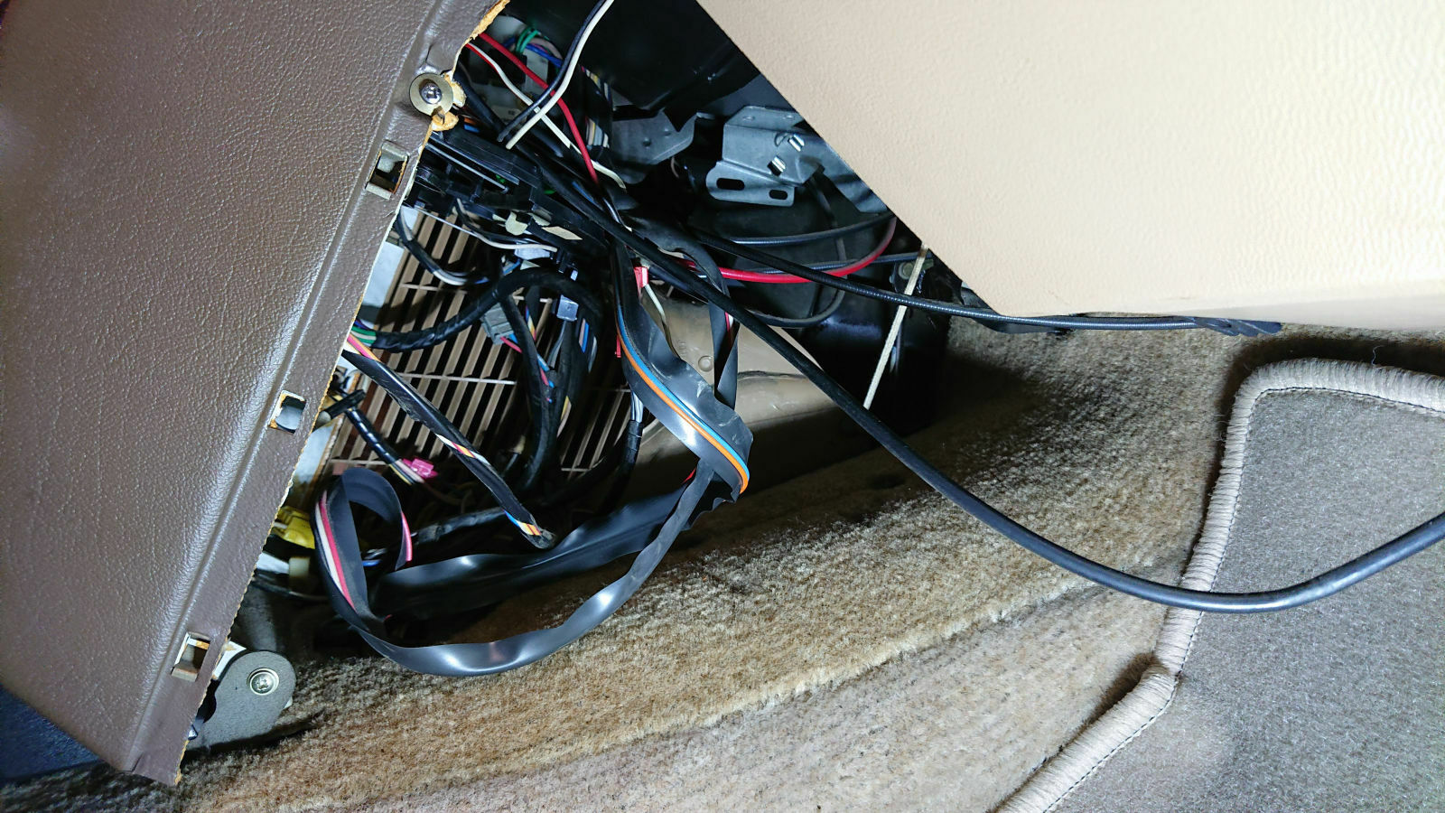

Warum liegt aber auf der Fahrerseite kein Strom an? Und wie bekomme ich den da hin? Laut Schaltplan sind alle drei Deckenleuchten an Baugruppe 144 angeschlossen, diese wiederum soll ein Stecker sein. Aber wo zum Geier soll ich einen Stecker 144 finden? Vermutlich hinter dem Armaturenbrett, aber da steckt ne Menge drin... Also baue ich erstmal den Sicherungs- und Relaiskasten samt Verkleidung aus. Und da baumelt eine Buchse mit blauem Kabel, wie eines oben an der Fahrerleuchte ankommt. Mit 12 Volt drauf. Nach einiger Suche finde ich den zugehörigen Stecker in einem Hohlraum unterhalb der A-Säule im Fahrerfußraum. Steck - passt! Und nun liegen 12 Volt an der Lampe an! Schritt 3 erledigt!
[bild=5][bild=6][bild=7]
Gleiches Problem auch hier: korrodierte Schalterkontakte in der Lampe, überlackierter Massekontakt am Türkontaktschalter! Beides wie eben behoben - und es leuchtet! Schritt 4 erledigt!
Welches Baujahr?

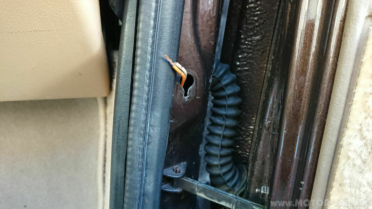

Aber warum summt der Lichtsummer nur auf der Beifahrerseite und nicht auf der Fahrerseite? Nochmal die Schaltpläne studiert - der ist für Baujahr 1981. Meiner ist Baujahr 1983 und hat bereits einige Neuerungen, die eigentlich erst nach dem Facelift 1984 verbaut werden sollten, zum Beispiel den integrierten Licht-Blinker-Hebel. Also durchsuche ich die "Updates" im Anhang des Werkstatthandbuchs - und werde fündig! Ab 01.06.1983 (meiner ist Erstzulassung 31.05.1983) soll es ein oranges Kabel geben, das von den Türkontaktschaltern zu der Zentralelektrik führt.
Hmmm, ich erinnere mich nicht mehr, war das zweite Kabel an dem Schalter auf der Beifahrerseite schwarz (wie in der alten Version beschrieben) oder orange? Also auf der Beifahrerseite den Türkontaktschalter wieder ausgebaut... aha orange!
[bild=8]

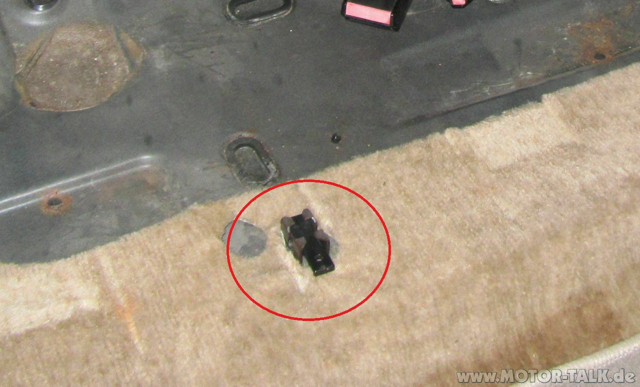

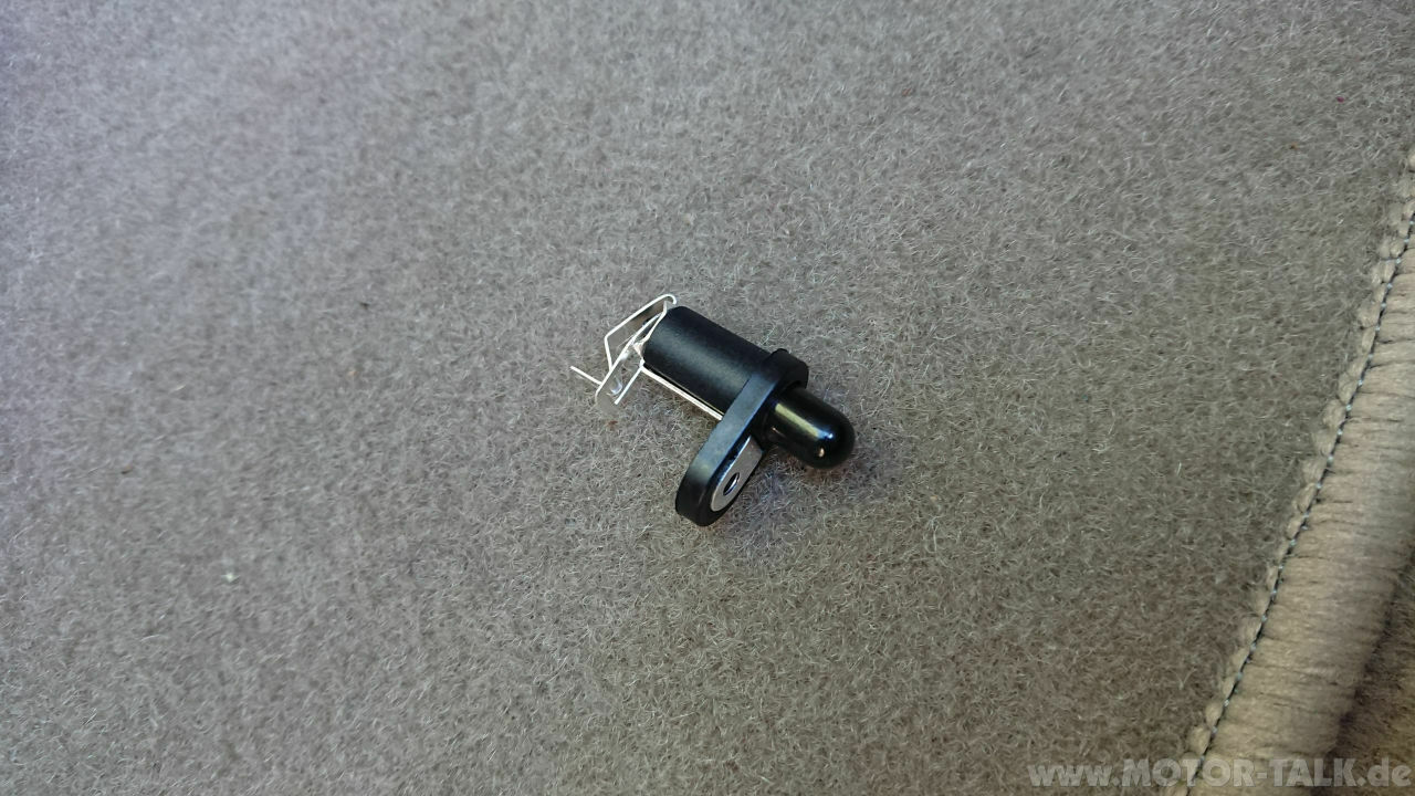

Dann mache ich mich also auf die Suche nach dem orangen Kabel auf der Fahrerseite... und finde es wenig später im gleichen Loch, wo ich auch zuvor den Stecker gefunden habe. Schließe das orange Kabel mit an den Türkontaktschalter an - und es summt! Schritt 5 erledigt! Yippie! Ich baue also den Türkontaktschalter und die Innenleuchte wieder ein (so gut sie eben hält), fertig! Mache noch die Beifahrertür zu...

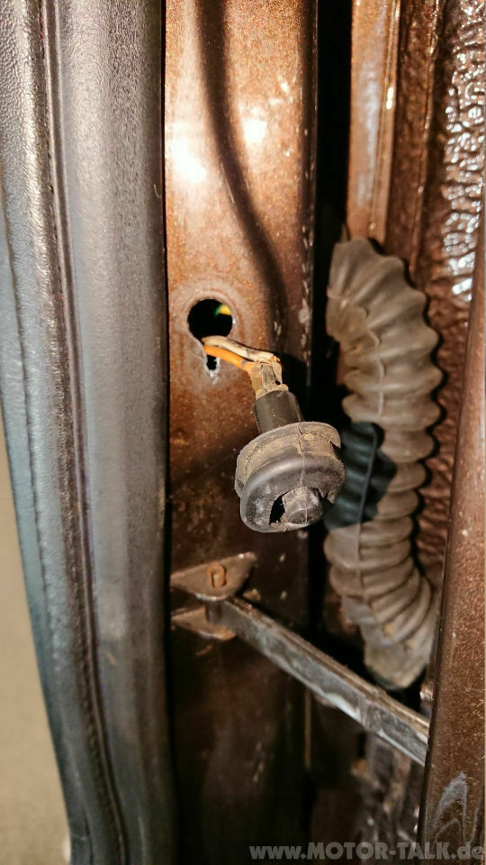

RUMMS, KNIRSCH, KNACK! Schei*e, ich hatte da ja auch den Türkontaktschalter wieder ausgebaut. Den hat's in 5 Teile zerlegt, irreparabel! Mist! Da lief alles wieder und ich Depp werde leichtsinnig! Also habe die Teilenummer im Ersatzteilkatalog herausgesucht, bei Renault angefragt - und natürlich eine Absage erhalten, nicht mehr lieferbar. Verdammt!
Ersatzteil gesucht... und gefunden!
[bild=9]
Also ran an den PC... und für 6,66 EUR inklusive Versand bei Eb*y bestellt. 5 Tage gewartet, eingebaut, funktioniert! Puh, Glück gehabt!
[bild=10][bild=11]

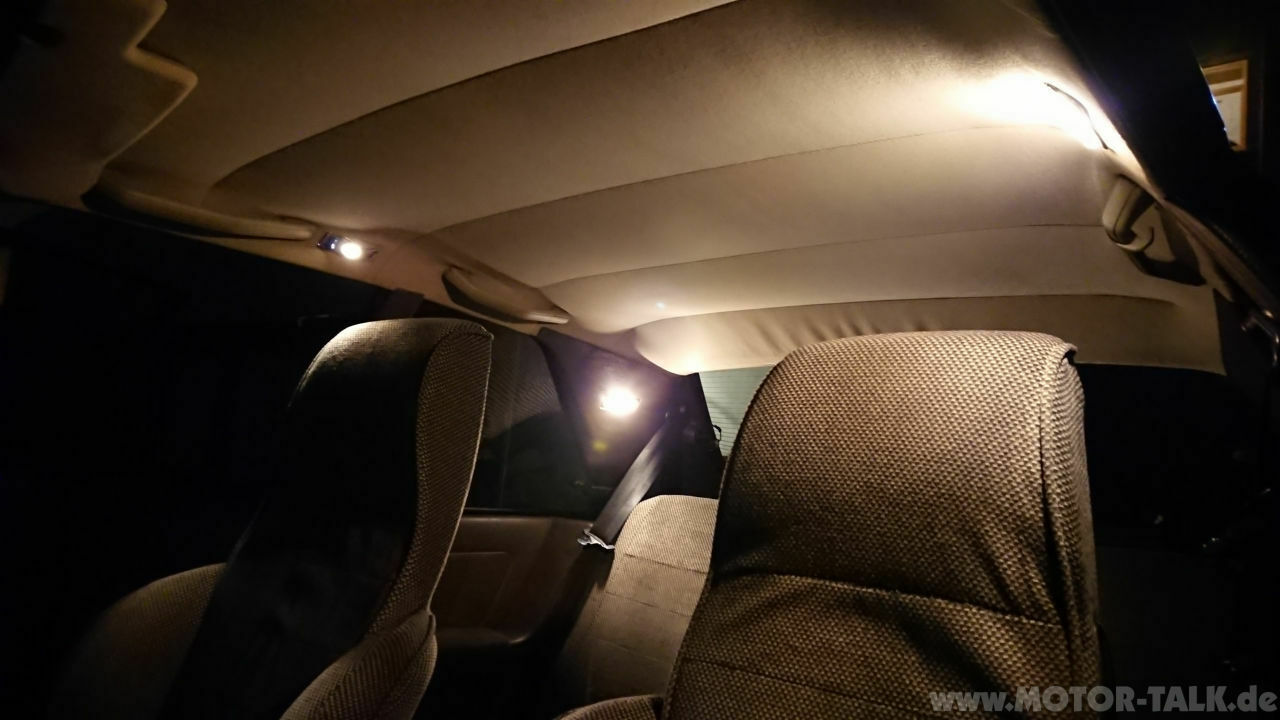

Jetzt leuchtet's im Innenraum an 3 Stellen, egal welche Tür auf ist, und es summt, wenn Licht an und die Zündung aus ist und man eine der beiden Türen öffnet! Hurra!

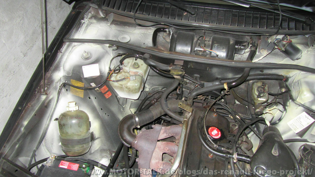

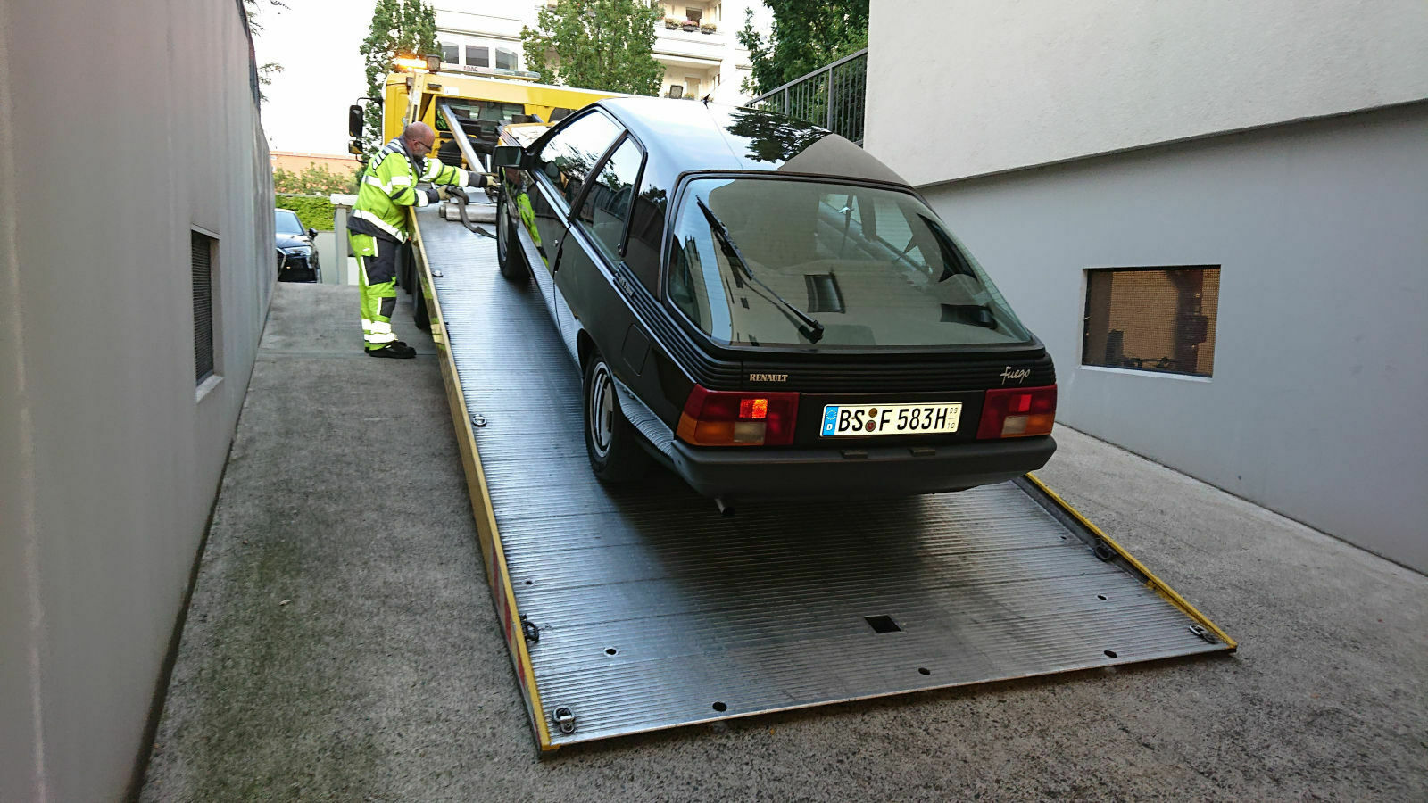

Nachdem ich mich zunächst ums Gröbste im Motorraum und um die Details im Innenraum gekümmert habe, waren als nächstes die Hohlräume dran.
Ich habe vom Vorbesitzer alle Wartungsunterlagen seit den späten 80ern erhalten. Da ich darin keine Hohlraumversiegelung finden konnte und auch am Fuego nichts zu sehen ist, wollte ich dies schnellstens nachholen. Denn in der Vergangenheit war an dem Fuego schon so einiges geschweißt und instandgesetzt worden, darunter die Bleche unterhalb der A-Säule, die Türunterkanten und die hinteren Radläufe. Die vorderen Kotflügel wurden bereits ersetzt. Und bevor der Rostfraß noch weiter an die Substanz wie zum Beispiel Längsträger geht, wollte ich den fortschreitenden Verfall so gut wie möglich aufhalten.
Ich habe ja bereits über den ADAC-Check berichtet, wo die durchgerosteten Benzinleitungen entdeckt wurden. Bei jenem Check habe ich gesehen, dass auch die Längsträger im Motorraum bereits geschweißt wurden und ansatzweise Rost zeigen. Auch an den Endblechen unter dem Kofferraum waren erste Spuren sichtbar.
In der Vergangenheit habe ich mit meinem Alfa GT gute Erfahrungen mit der Werkstatt eines Bekannten in der Nähe gemacht, die Mike Sanders Hohlraumkonservierung verwendet. Also habe ich den Fuego dort vorgeführt.

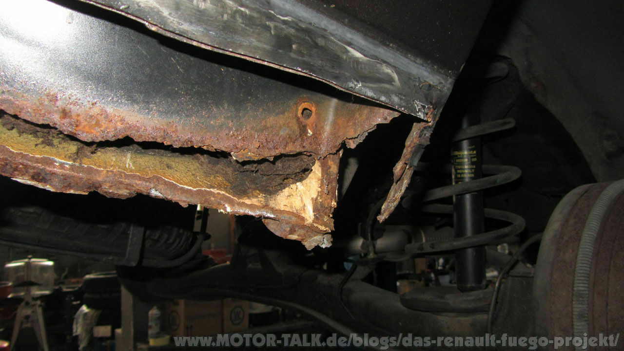

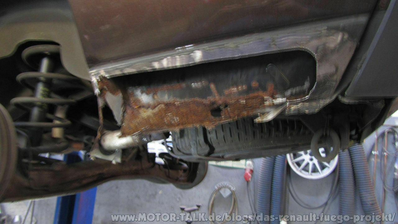

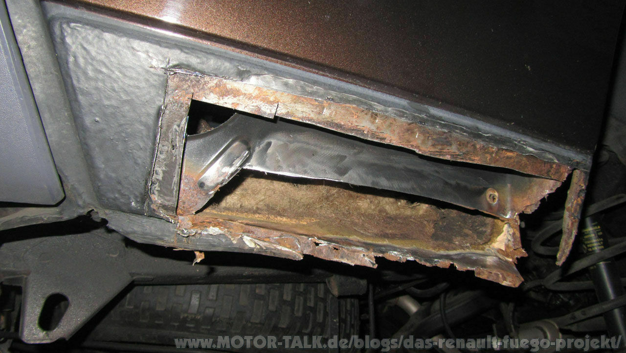

Bei der Begutachtung hat die Werkstatt festgestellt, dass die Endspitzen (die Teile hinter dem hinteren Radkasten, wo Kotflügel und Kofferraumboden zusammenlaufen) rostig sind und neu gemacht werden müssen. Ich habe der Werkstatt dann den Auftrag für Endspitzenreparatur und Hohlraumversiegelung erteilt und den Fuego für zwei Wochen dort abgestellt.

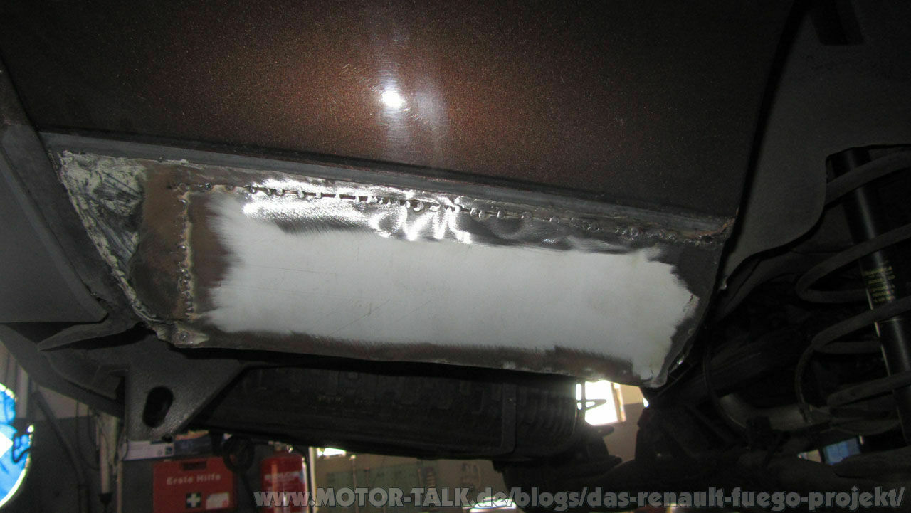

Die Endspitzen
[bild=1][bild=3][bild=5]

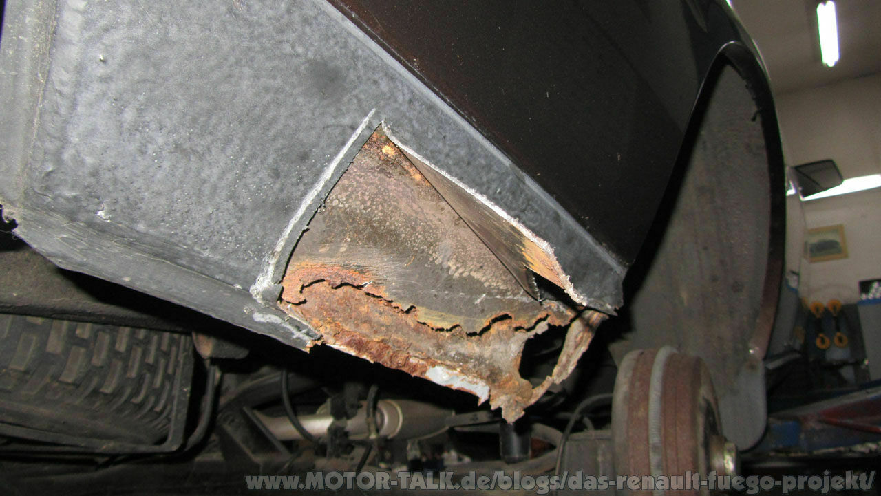

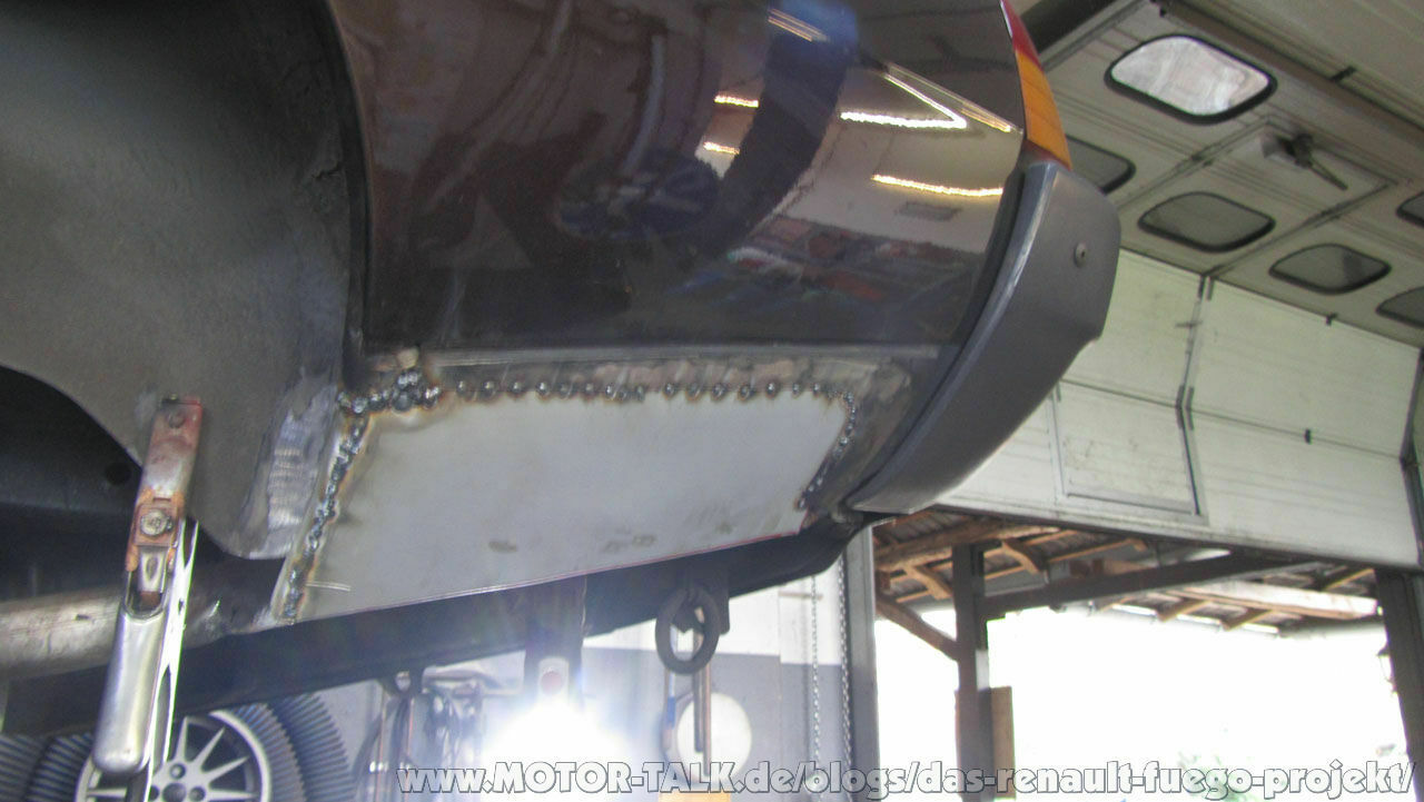

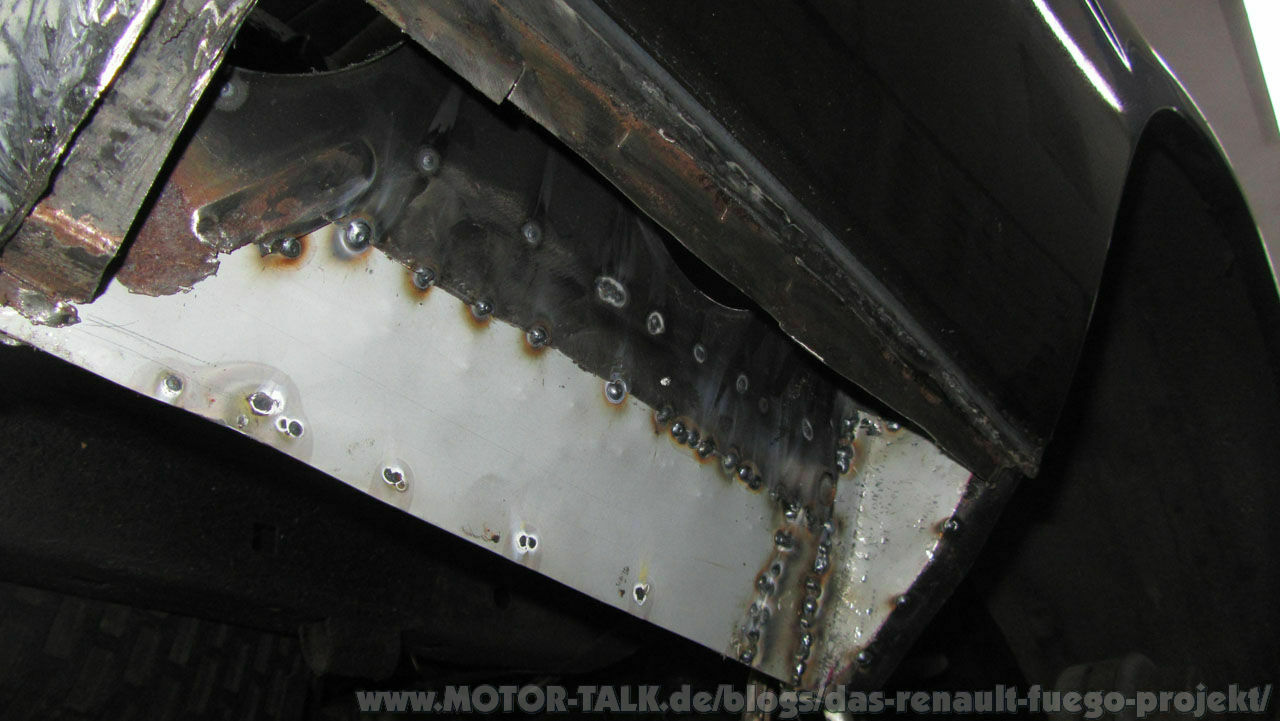

Zunächst wurden die Endspitzen aufgetrennt. Dabei wurde festgestellt, dass diese schon einmal mehr oder weniger fachgerecht instandgesetzt wurden. Und zwar auf die „einfache“ Art: Einfach ein paar Bleche über die rostigen Stellen schweißen. Das hat man auf der Bühne dann sogar mit bloßem Auge gesehen. Dabei sind natürlich die rostigen Stellen unter den Schweißblechen geblieben und der Rost hat darunter ganze Arbeit geleistet. Alle drei zusammenlaufenden Bleche waren großzügig zerfressen, und das auf beiden Seiten. Dazu hat die Werkstatt faustgroße Spachtelklumpen aus den Endspitzen geholt. Je weiter die Endspitzen aufgetrennt wurden, desto gruseliger wurde es, insbesondere auf der Beifahrerseite. Ich habe der Werkstatt eine Kamera dagelassen, leider sind nicht alle Bilder scharf geworden. Aber ich denke, ein erster Eindruck sollte entstehen.
[bild=7][bild=9]
Nach Rücksprache mit mir wurde nur am unlackierten Teil gearbeitet, da dies nach Ansicht der Werkstatt ausreichen würde und so die Kosten noch unter Kontrolle bleiben. Ansonsten hätte das ganze Seitenteil neu lackiert werden müssen.
Die Bleche wurden einzeln rausgetrennt. Zunächst wurden einige Stege stehen gelassen, die die Ursprungsform vorgeben, so dass die eingesetzten Teile wieder in die Originalform gebracht werden können. Die Stege wurden natürlich auch noch entfernt, bevor die Endspitzen zusammengeschweißt wurden.
[bild=11][bild=14][bild=15][bild=17][bild=18][bild=20]

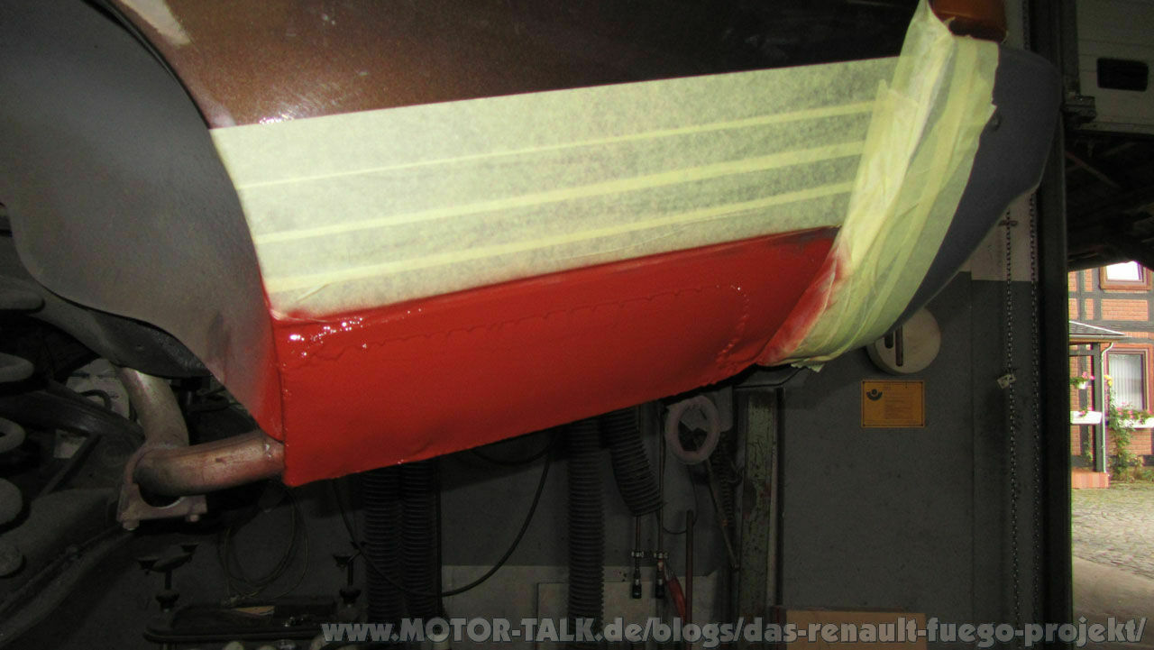

Während der Arbeiten hat die Werkstatt festgestellt, dass die hinteren Radläufe wohl mit einer GFK-ähnlichen Spachtelmasse nachmodelliert wurden. Nicht unbedingt die perfekte Methode, aber hinreichend. Leider gab es für den Fuego nie Reparaturbleche, daher wurde wohl diese günstigere Maßnahme gewählt als neue Bleche abzuformen. Im Laufe der Jahre kann hier insofern ein Problem entstehen, dass sich Rost am Ansatz der Spachtelmasse am verbliebenen Blech bilden kann. Dann müsste man ziemlich tief rein in das Seitenteil, eine Lackierung wäre dann natürlich in jedem Fall unumgänglich. Nach dem Abwägen mit der Werkstatt war hier aber momentan keine Arbeit notwendig, wenn das Fahrzeug trocken steht und nicht im Winter auf salzigen Straßen bewegt wird. Da ich das bestimmt nicht vorhabe, hoffe ich einfach mal, dass mich dieses Problem nicht so schnell einholt.

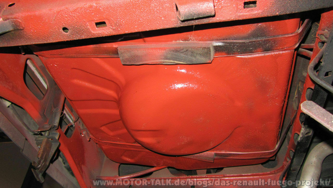

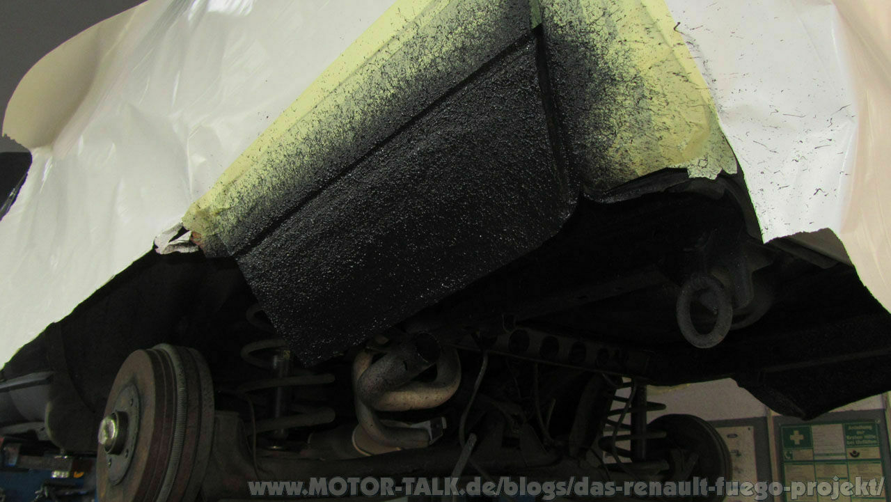

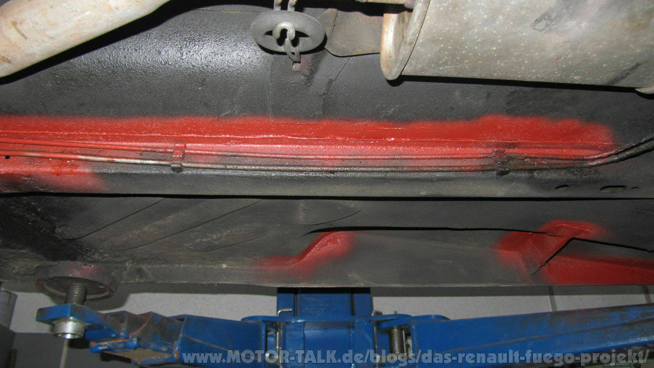

Rostvorsorge
[bild=24][bild=25]

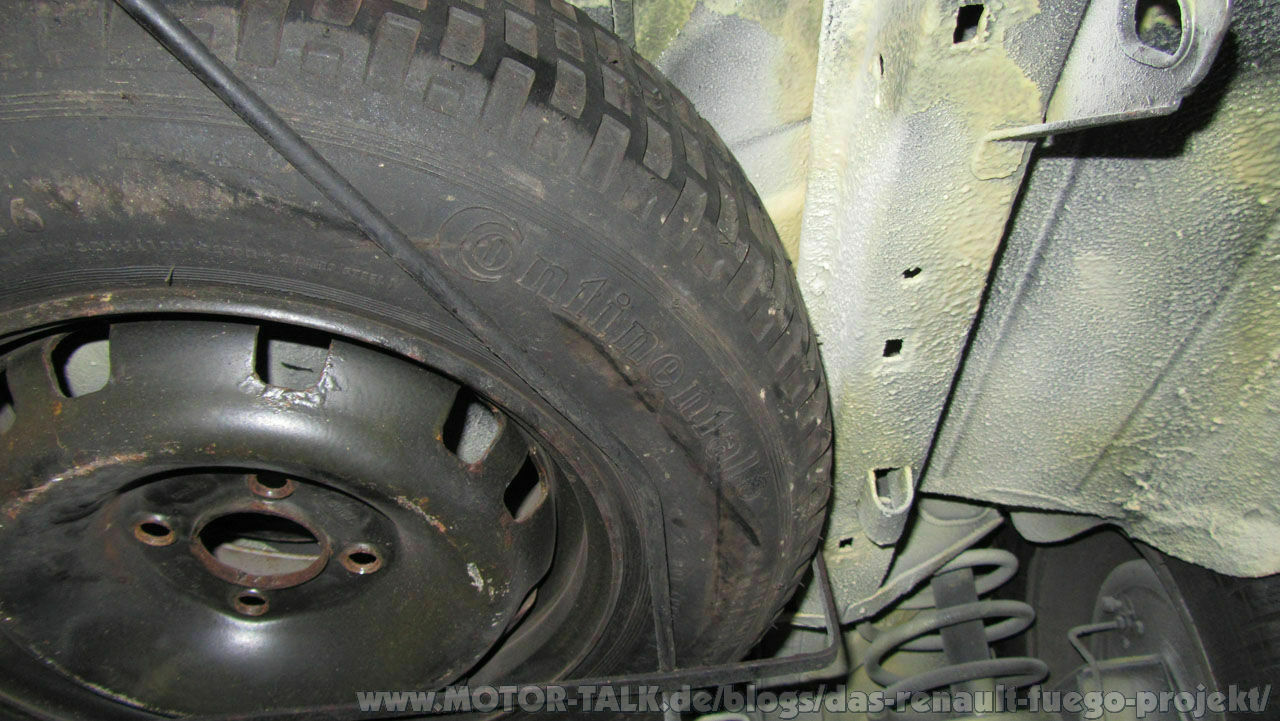

Alle Stellen, die leichte Rostansätze gezeigt haben, wurden mit Rostumwandler bearbeitet. Ich kenne mich damit nicht wirklich aus und habe darüber im Internet auch widersprüchliche Informationen zur Wirksamkeit gefunden. Aber ich denke, dass es zumindest nicht schaden wird.
Zu den betroffenen Teilen zählen der Längsträger vorne im Motorraum, die Endbleche unter dem Kofferraum und ein paar kleinere Stellen vor der Hinterachse. Eine Instandsetzung war zu diesem Zeitpunkt aber nicht notwendig. Ansonsten waren die Längsträger noch völlig ok und von innen trocken und nicht rostig.

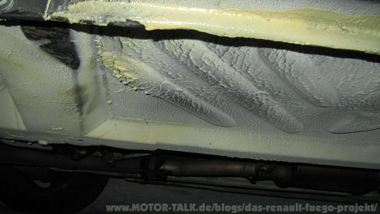

Unterbodenschutz
[bild=22][bild=27]

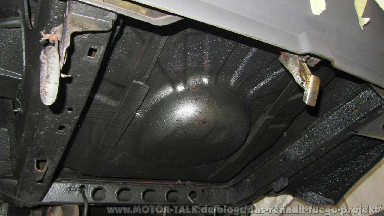

Der Unterbodenschutz ist ab Werk wohl sehr sparsam aufgetragen worden, so fehlt im Prinzip hinter der Hinterachse nahezu die komplette Unterbodenkonservierung (Kofferraumboden, Endbleche etc.), auch in die Öffnungen am Unterboden sei keine Versiegelung eingebracht worden. Der Unterbodenschutz wurde neu aufgebracht an allen Stellen, wo der werksseitig angebrachte Schutz nicht hingekommen ist oder der sich mittlerweile gelöst hatte. Dazu zählen auch die neu modellierten Endspitzen nebst Ablagefach unter dem Kofferraumboden (durch welches man ins Freie blicken konnte, als die maroden Endspitzen abgenommen waren).

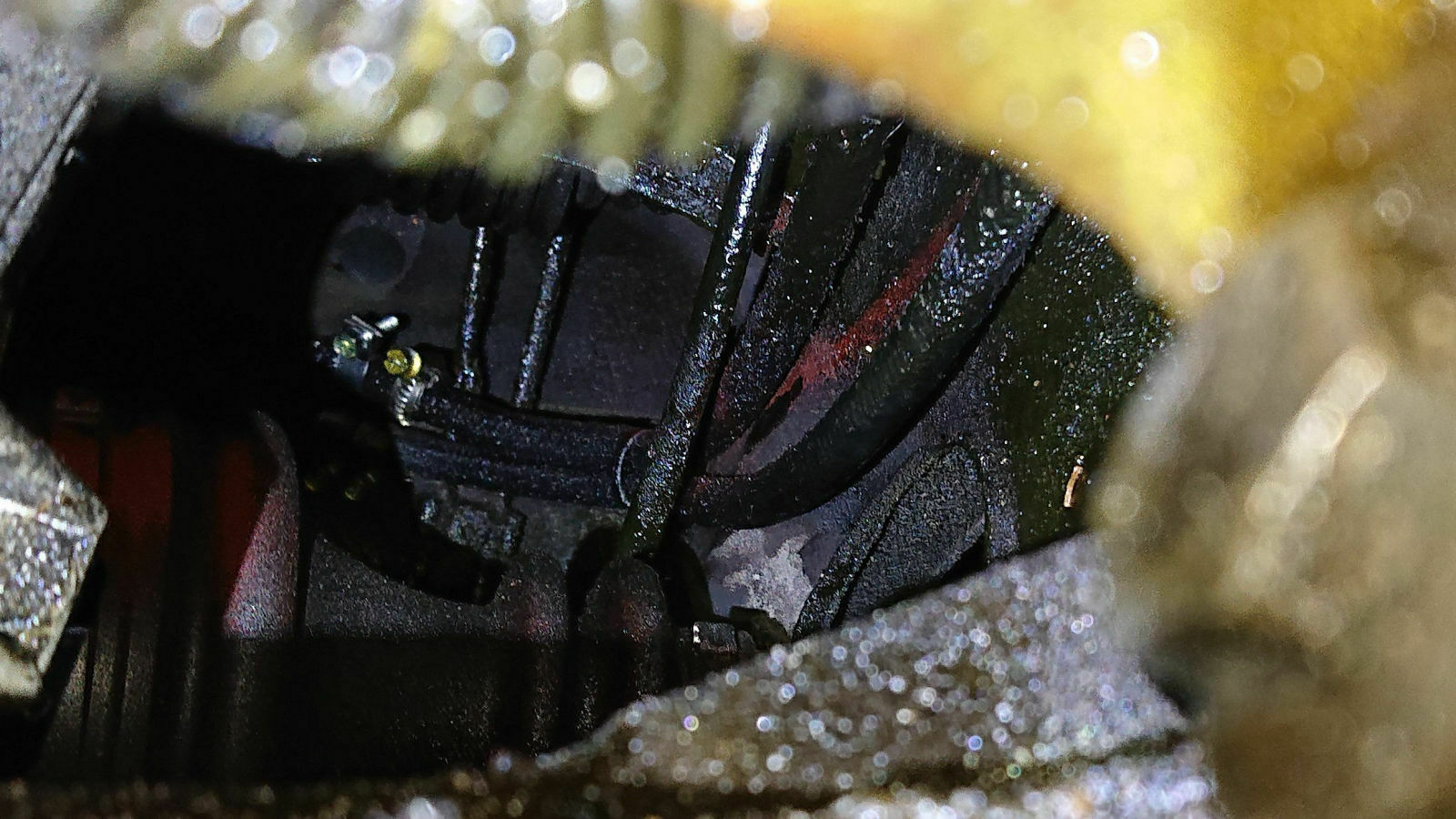

[bild=29][bild=31][bild=32]
Zum Schluss wurden dann alle Hohlräume mit Mike Sanders Korrosionsschutzfett versiegelt. Das Besondere an diesem Zeug ist, dass es dauerhaft kriechfähig bleibt und sich entlang der Oberflächen über alle Hohlräume verteilt. Zudem wandert es zwischen Feuchtigkeit und Oberfläche und verdrängt so eventuelle feuchte Nester aus den Ecken. Die Werkstatt war recht großzügig, alleine 4 Kg hiervon wurden im Fahrzeug versprüht. Auch der Motorraum, Achsteile und Teile des Unterbodens wurden eingenebelt. Momentan ist die Schicht noch recht dick, da sie teilweise gar nicht so dünn aufgebracht werden kann. Aber im Laufe der Zeit wird sie zum Teil abgewaschen oder verläuft bei betriebswarmem Fahrzeug bzw. bei höheren Temperaturen im Sommer. Da kann es auch passieren, dass es aus dem Auto tropft oder sich auf der einen oder anderen Lackfläche wiederfindet, was aber einfach zu entfernen ist.

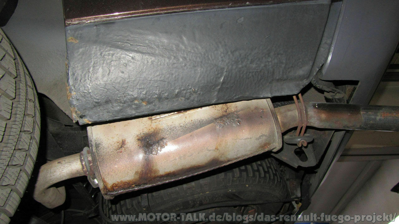

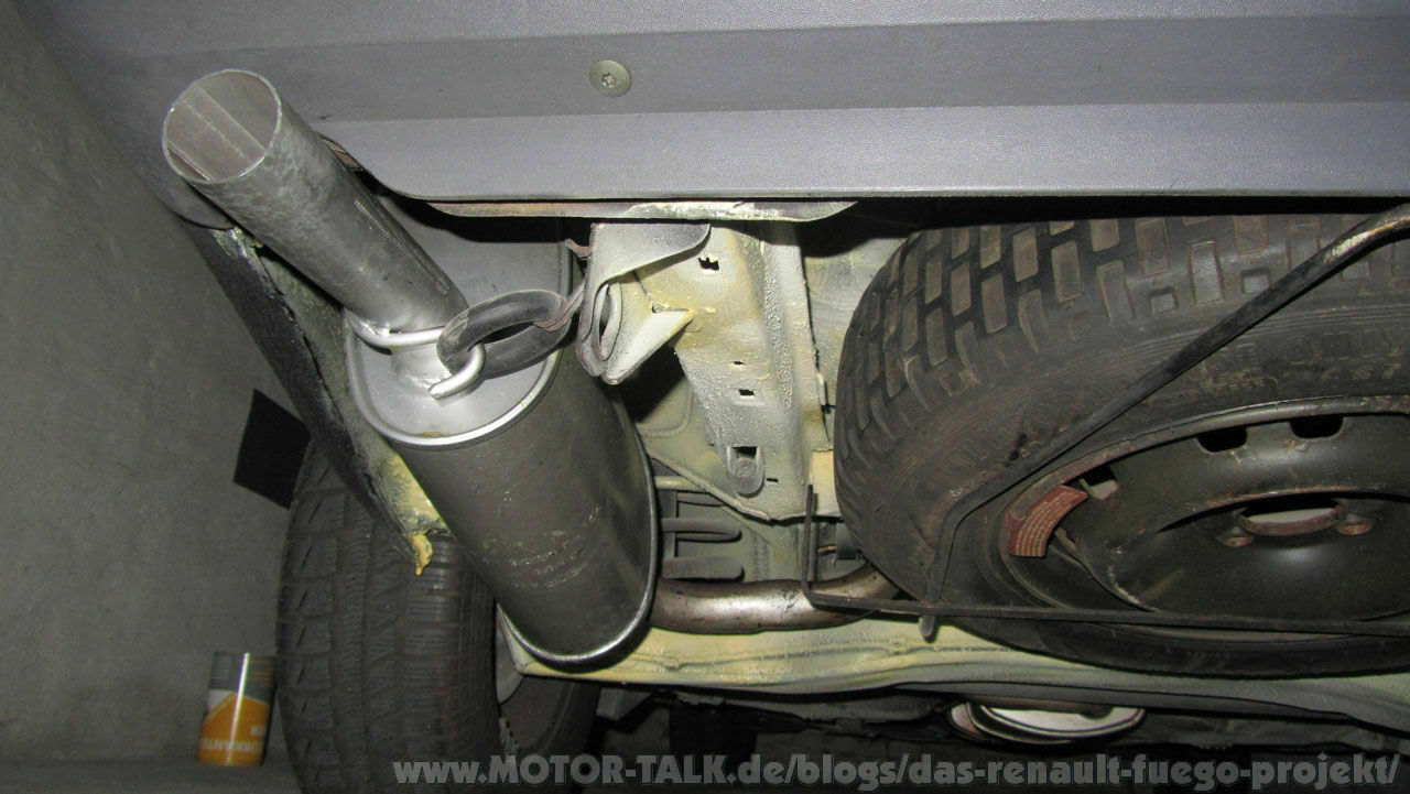

Der Endtopf
[bild=33][bild=34]
Bei der Gelegenheit habe ich auch gleich einen neuen Endtopf montieren lassen, da der alte bereits Durchrostung an einigen Stellen zeigte. Vielleicht wäre es noch ein oder zwei Jahre gegangen, aber für die Reparaturen und Hohlraumversiegelung war es ohnehin besser, den Endtopf zu demontieren.
Ich denke, dass ich mit den Maßnahmen einiges zum Langzeiterhalt des Fuego beigetragen habe. Rostprobleme sollten damit abnehmen bzw. hoffentlich nur selten auftreten. Nach der eingehenden Untersuchung scheinen die wesentlichen Rostnester damit ausgemerzt zu sein. Die anderen bereits vom Vorbesitzer durchgeführten Reparaturarbeiten sehen so gut aus, dass eine Nachbehandlung nicht sinnvoll und notwendig erscheint.

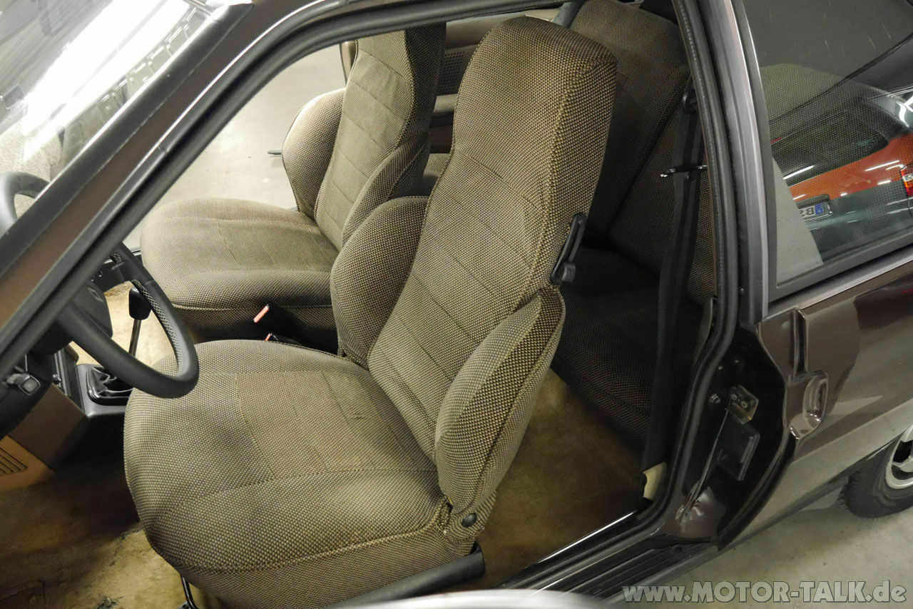

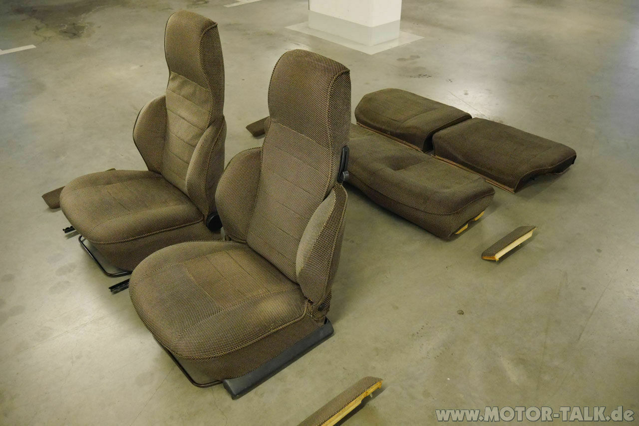

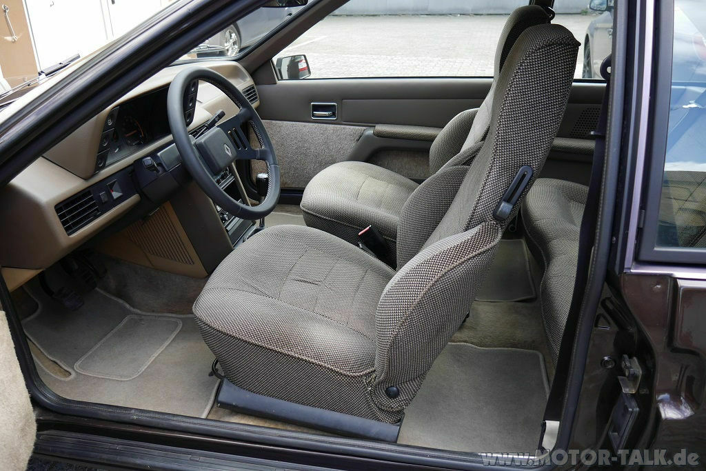

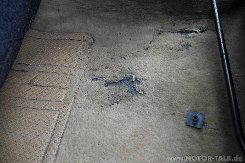

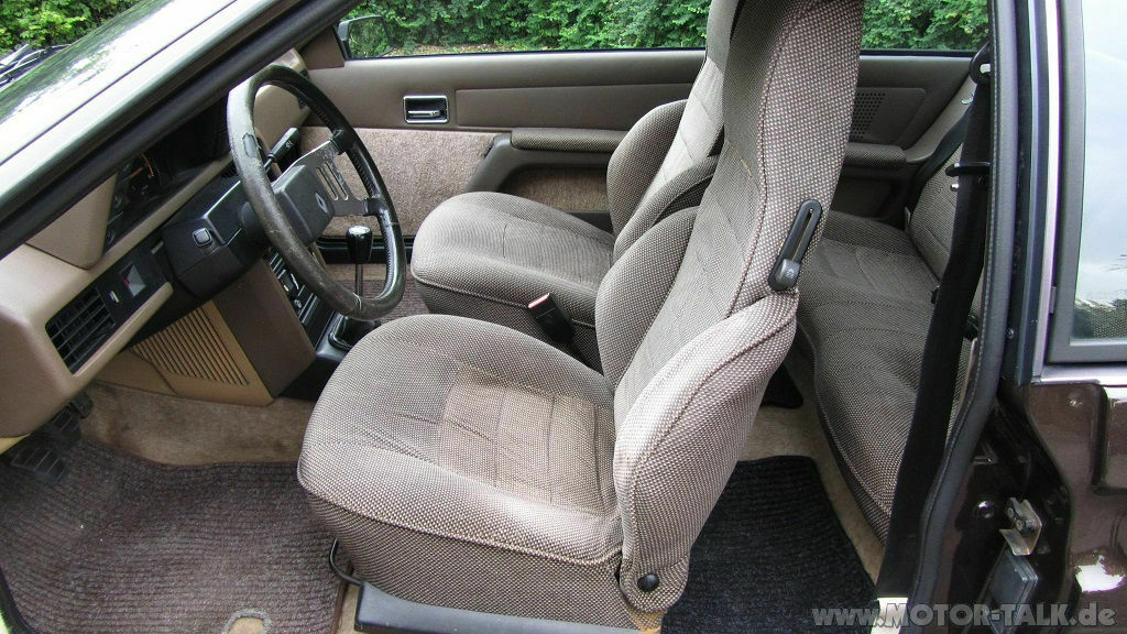

165.000 km und 31 Jahre hinterlassen nicht nur Spuren im Innenraum. Auch die Sitze, im Speziellen der Fahrersitz, mussten einiges wegstecken, denn da hat nunmal jemand 165.000 km lang drauf gesessen. Interessanterweise habe ich den Fuego mit drei Vordersitzen übergeben bekommen. Der Vorbesitzer hatte sich bereits einen identischen Ersatzfahrersitz beschafft, der mit dem gleichen Velours-Sitzbezug in beigebraun bezogen ist, natürlich ebenfalls gebraucht.
Da ich den Wagen im Winter ohnehin nicht bewegen wollte, habe ich die Standzeit genutzt, um die Sitze bei einer Autosattlerei wieder auf Vordermann bringen zu lassen.
Ausbau
Der Ausbau der Sitze gestaltete sich relativ einfach. Die Rücksitze sind für den Ausbau vorgesehen, um größere Dinge zu transportieren. Daher ist der Ausbau sogar im Bordhandbuch beschrieben. Die zweigeteilte Rückenlehne (50:50 umlegbar) ein Stück vorklappen, eine Kunststoffkappe nach oben rausziehen, die die beiden Dorne der Rückenlehnen in einem Scharnier arretiert, fertig. Schon können beide Rückenlehnenteile herausgenommen werden. Die Rückbank wird durch zwei Kunststofflaschen in einer Klammer fixiert. Beide Laschen nach vorne wegziehen, dann kann die Rückbank herausgehoben werden.
[bild=2][bild=3]
Die Vordersitze sind mit jeweils vier Schrauben fixiert. Vorne halten zwei Torxschrauben die Sitzschienen auf einer Querversteifung der Karosserie. Hinten sind die Sitzschienen mit Schraube und Kontermutter unter dem Fahrzeugboden festgeschraubt. Nachdem jeweils alle vier Schrauben gelöst wurden, können die Sitze samt Schienen einfach weggehoben werden.
[bild=14][bild=15]
Auch die Armlehnen an den Vordertüren und den hinteren Seitenverkleidungen sind mit dem Stoff der Sitze bespannt. Ich habe zudem eine Ersatzarmlehne für die Fahrertür vom Vorbesitzer erhalten. Diese sind mit diesen typischen Kunststoffdübeln eingesteckt. Mit dem Ausbau hatte ich schon vom Ausbau der Türverkleidung Erfahrung. Da ich nicht wusste, ob der Sattler eher einen komplett neuen Bezug empfiehlt, habe ich die Armlehnen gleich mit ausgebaut, so dass ggf. ein komplettes Angebot kalkuliert werden kann. Das war aber nach erster Ansicht des Sattlers gar nicht notwendig, da bis auf die Fahrersitze alle noch eine gute Substanz aufweisen.

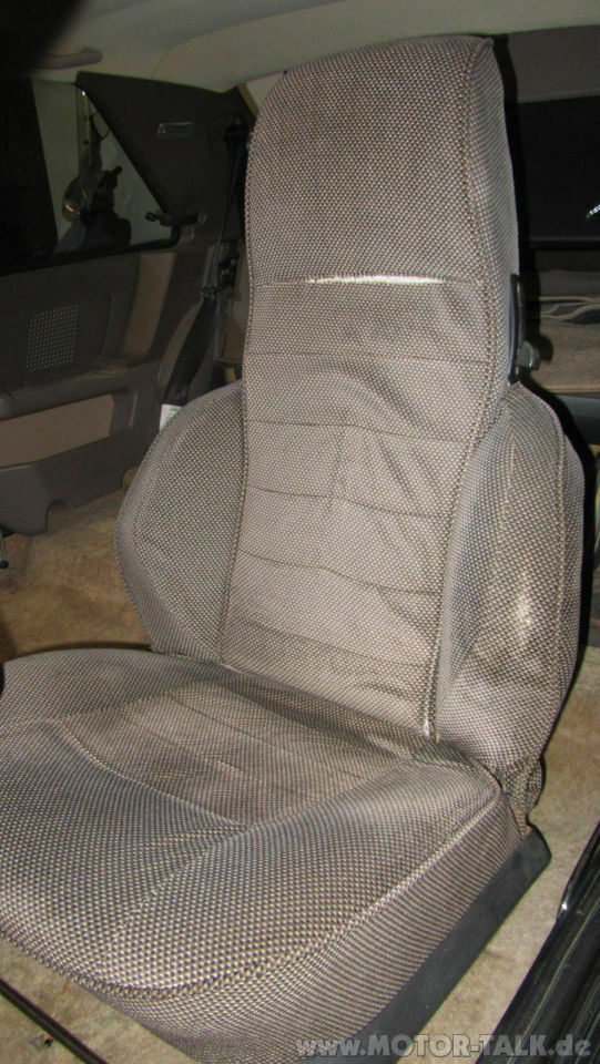

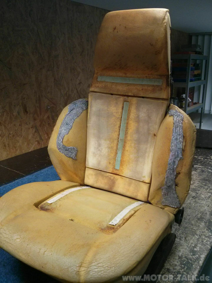

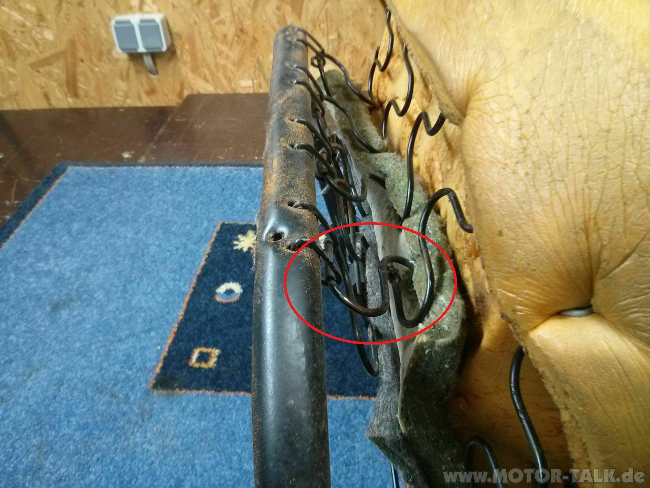

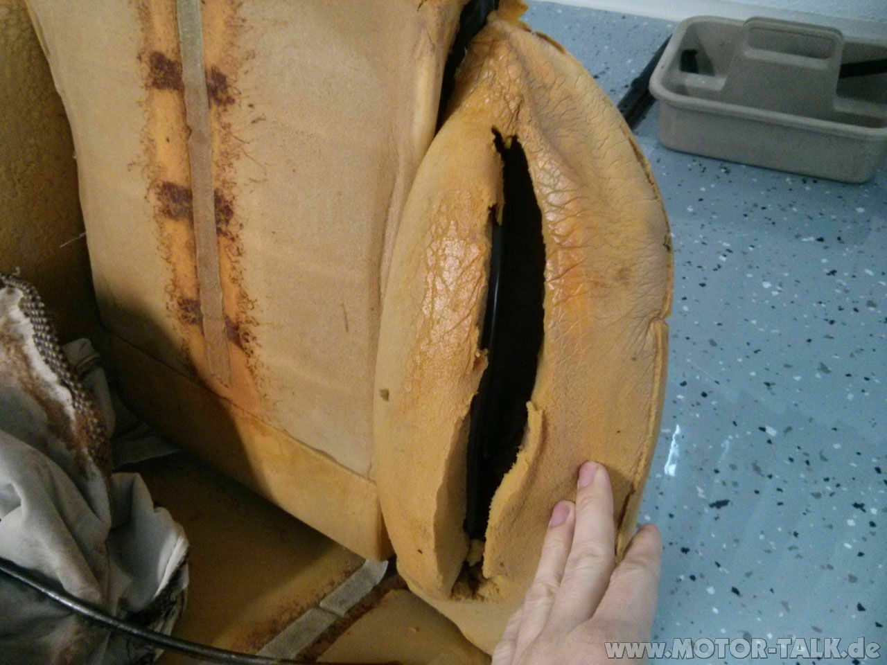

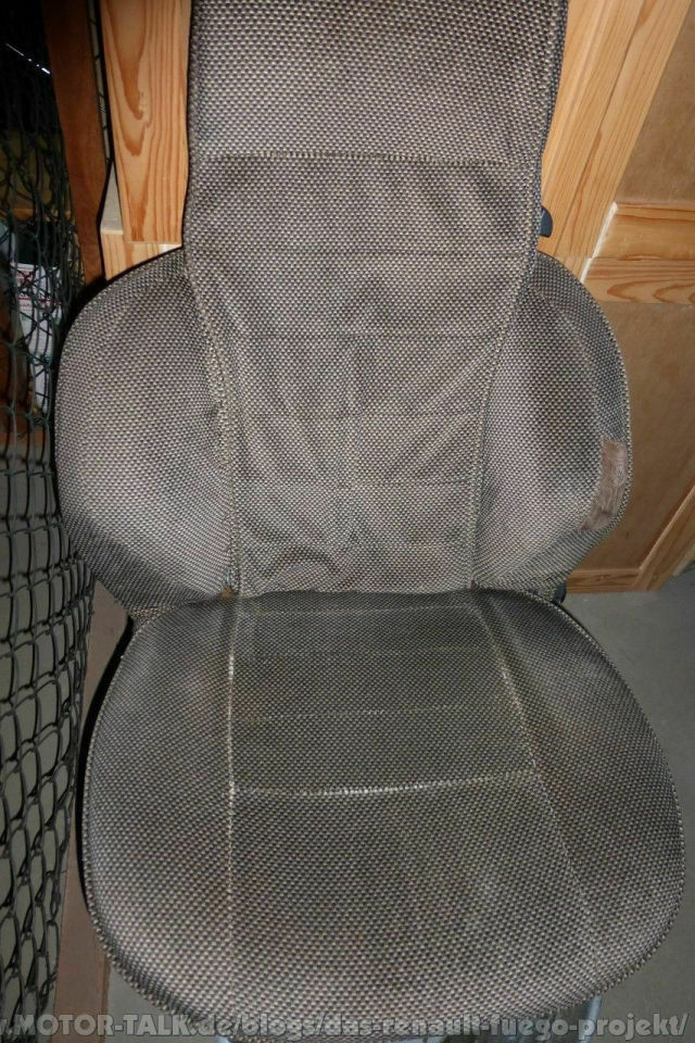

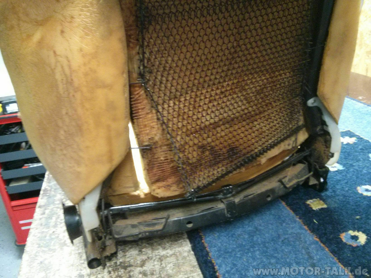

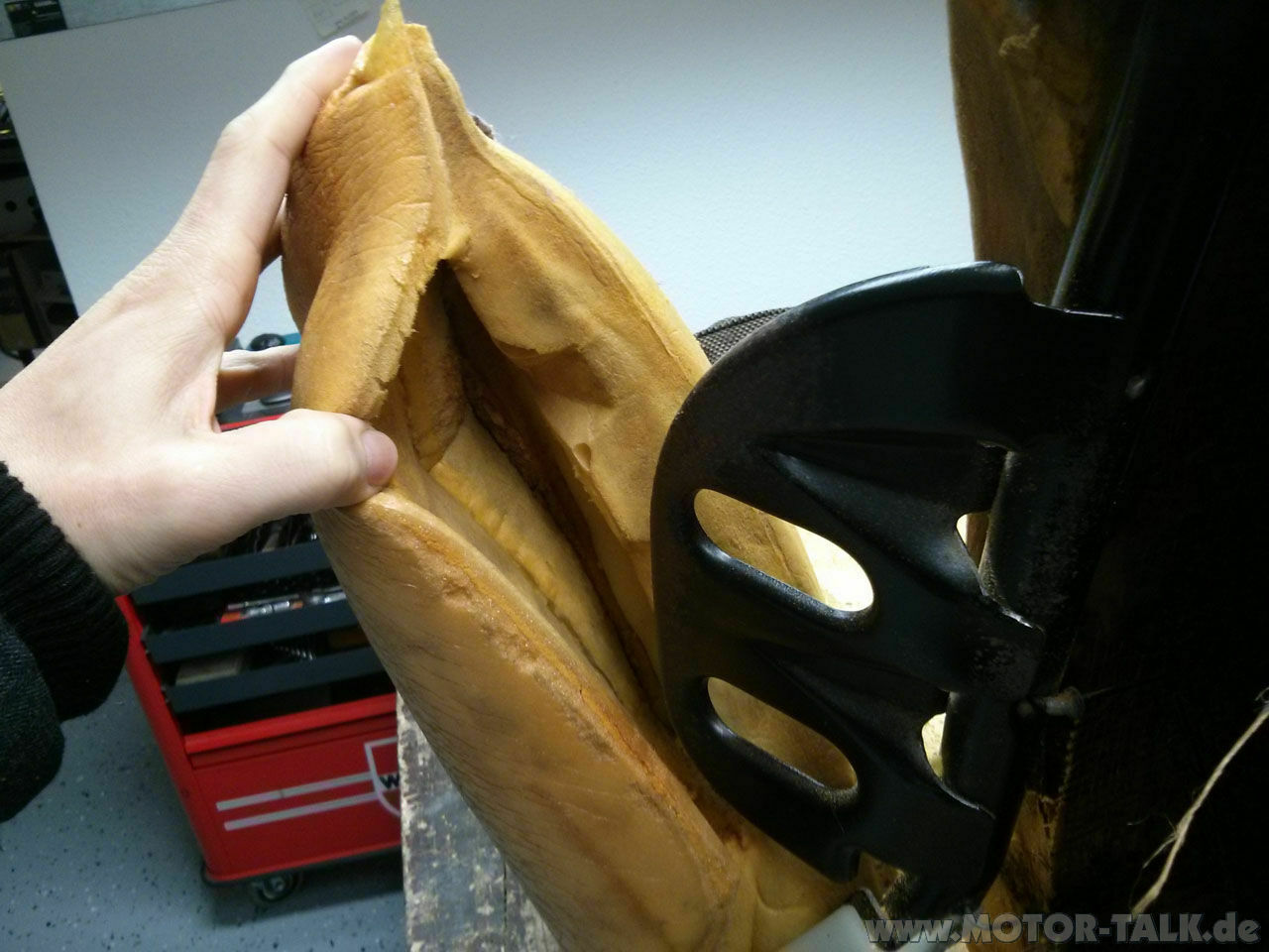

Beide Fahrersitze waren in einem schlimmen Zustand. Der verbaute, als Ersatz beschaffte Sitz war bereits so durchgesessen, dass man im Rücken das Gestänge gespürt hat. Das Polster des Sitzes war ebenfalls schon recht stark zusammengesackt, so dass die Sitzposition deutlich zu niedrig war. Ein gerissener Seilzug verhinderte, dass der Sitz für den Fondeinstieg nach vorne geklappt werden kann. Zudem war der Bezug unterhalb der Kopfstütze entlang einer Naht über die Sitzbreite aufgerissen. Dünne Stellen an der Sitzwange im Nierenbereich ließen vermuten, dass der Bezug auch hier bald aufreißen würde, gleiches bei der Wange im Oberschenkelbereich.
Der originale, ausgebaute Fahrersitz ist an dieser Wange der Rückenlehne bereits durchgescheuert und wurde vom Vorbesitzer notdürftig mit einem braunen Flicken genäht. Optisch war diese Lösung natürlich nicht akzeptabel. Nach dem Ausbau war außerdem zu erkennen, dass eine der Federn bereits gebrochen und geschweißt worden ist. Aber eine Feder kann man natürlich nicht schweißen, da die Schweißstelle nicht die Flexibilität der Feder hat und somit eine Sollbruchstelle bleibt und natürlich auch wieder gebrochen war. Darüber hinaus bröselte bei beiden Sitzen feines beiges Pulver aus der Lehne.
Nachdem die Bezüge abgenommen waren, offenbarte sich noch Schlimmeres: Die gesamte Konstruktion der Sitze ist weder auf dauerhafte Haltbarkeit ausgelegt, noch sonderlich gut durchdacht. Die Rückenlehne besteht im Wesentlichen nur aus einem umlaufenden Rahmen, in den ein federndes Drahtgeflecht eingehängt ist. Am unteren Ende wird dieses Drahtgeflecht von einem quer angeschweißten Bügel gespannt. Der Bügel stellt eine Sollbruchstelle dar und war bei beiden Sitzen weggebrochen. Zudem waren einige Aufhängungen des Drahtgeflechts ausgehakt, vermutlich aufgrund des dann höheren Drucks. Das erklärt, warum man das Lehnengestell im Rücken so stark gespürt hat und warum der Bezug der Lehne vor Spannung aufgeplatzt ist.
[bild=6][bild=7]
Die Seitenwangen der Lehne werden durch zwei an das Lehnengestell angeschweißte Metallplatten in Form gehalten. Damit die Metallplatten nicht verbiegen, haben sie eine leicht nach vorne (!!) gebördelte Kante. Über diese Platten wurde ein Schaumstoffpolster gesteckt. Der Fehler an dieser Konstruktion: Die umgebördelte Kante ist so scharf, dass ich bereits beim Drüberstreichen aufgeraute Haut am Finger hatte. Wie sich das auf das Polster auswirkt, ist klar: Bei jedem Reinsetzen in den Sitz scheuert und schneidet diese Kante das Polster auf, bis es durch ist. Dann geht’s dem Bezug an den Kragen, und genau hier ist er dann auch schon beim Vorbesitzer aufgerissen.
[bild=8][bild=9][bild=16][bild=10]
[bild=11]Da der originale Fahrersitz eine deutlich bessere Substanz aufwies und auch schon einmal von einer Polsterei bearbeitet wurde, sollte dieser als Basis für den Wiederaufbau dienen. Zur Instandsetzung wurde zunächst die gebrochene Feder unter dem Sitz ausgewechselt. Dazu diente der vom Vorbesitzer verbaute Ersatzsitz als Teilespender. Das Sitzpolster wurde durch eine weitere Dämmmatte angehoben (für meinen Geschmack sogar ein Tick zu viel, aber das wird sich mit der Zeit wieder erledigen). Der Bügel, der das Drahtgeflecht der Rückenlehne unter Spannung hält, wurde wieder angeschweißt und die verbogenen Haken ausgetauscht. Die Polster der Seitenwangen wurden geklebt und verstärkt, zudem wurden reibfeste Stoffteile eines Cabrioverdecks in die Seitenwangen gesteckt und schützen sie so vor der scharfen Kante der Metallplatten, so dass hier mittelfristig nichts durchscheuern dürfte.
Die durchgescheuerte und notdürftig geflickte Stelle des Stoffbezugs wurde herausgetrennt und diente als Stoffmuster. Da Vorder- und Rückseite der Sitze durchgehend mit dem gleichen Stoff bezogen sind, wurde vom Ersatzsitz ein passendes Stück Stoff aus der Rückseite der Rückenlehne herausgeschnitten und mit passendem Rapport eingenäht. Der Seilzug für den Fondeinstieg wurde instandgesetzt.
Beifahrersitz

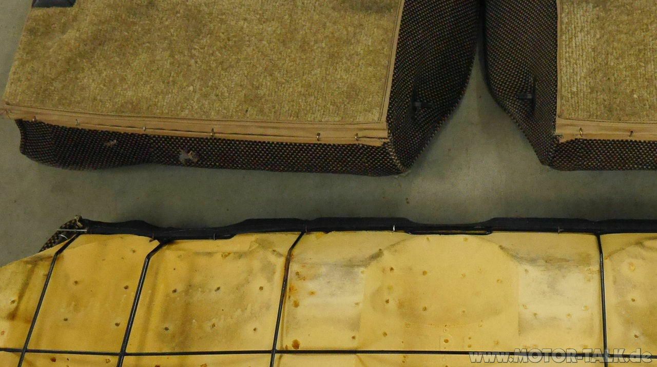

Der Zustand des Beifahrersitzes war soweit in Ordnung. Der Bezug war nicht durchgescheuert und hatte keine Risse oder Löcher. Leider ist mir einen Monat nach Übernahme auch hier der Seilzug gerissen, der die Rückenlehne für den Fondeinstieg entriegelt. Die Polsterung ist noch in Ordnung und nicht durchgesessen. Auch die Federung der Polster schien intakt zu sein. Nur die Kederleisten der Rückenlehne hingen zum Teil heraus.
Zur Reparatur wurde zunächst der Bezug der Lehne abgenommen. Der Vorbesitzer hatte auch diesen Sitz aufbereiten lassen: Die Federung unter dem Sitz war – wie beim Fahrersitz – durch Querstreifen verstärkt worden. Eine zwischen Federung und Polster geschobene Dämmmatte hat die Sitzfläche wieder angehoben, so dass das ursprüngliche Niveau wieder erreicht wurde. An diesen Arbeiten gab es nichts auszusetzen und es musste nichts gemacht werden. Die Querstrebe, die die Rückenlehne spannt, war hier nicht gebrochen.
Auch hier wurden die Seitenwangen der Lehne geklebt und mit Cabrioverdeckstoff unterlegt. Die Kederleisten des Stoffbezugs wurden neu eingenäht und der Seilzug der Lehnenentriegelung wurde repariert.
Rücksitze

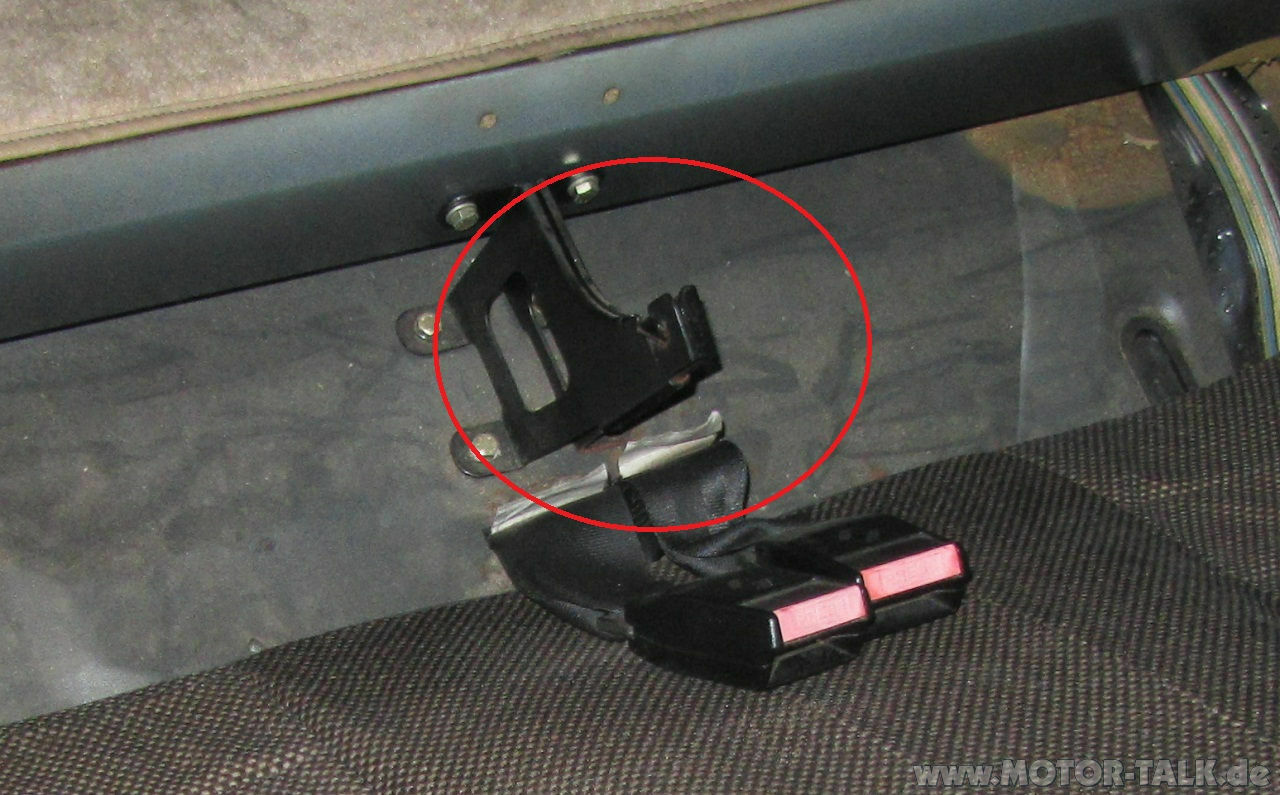

[bild=12]Die Rücksitze waren auch größtenteils in Ordnung. Die durchgehende Sitzbank wies so gut wie gar keine Gebrauchsspuren auf, weder bei der Polsterung noch beim Bezug. Die Rückenlehne hatte einige Scheuerstellen auf dem Teppich der Rückseite, wo das Rollo der Kofferraumabdeckung anliegt. Aber hier drohte keine Gefahr, dass irgendwas durchscheuert. Es ist eher eine optische Beeinträchtigung, die man aber auch nur sieht, wenn das Rollo ausgebaut wird oder die Rückenlehne umgelegt wird. Allerdings waren auf der Beifahrerseite einige Klammern aus dem Stoff gerissen, die den Bezug zusammenhalten. Zudem steckt die Rückenlehne seitlich auf einem Dorn, um dessen Achse sie nach vorne umgelegt wird. Dieser Dorn fasst in eine aufgetackerte Kunststoffplatte, die abgefallen unter der Rückbank lag.
Bei der Rückenlehne wurden die Klammern des Sitzbezugs neu gesetzt und die Platte wieder angetackert. Die Rückbank verlangte gar keine Arbeiten.
Einbau
Nach dem Aussaugen und einer gründlichen Reinigung mit mildem Seifenwasser und Schwamm habe ich die Sitze in umgekehrter Reihenfolge wieder eingebaut. Das hat ebenfalls keine größeren Schwierigkeiten bereitet.
[bild=1][bild=13]
Optisch hat sich auf den ersten Blick nur wenig getan, aber für das Sitz- und Fahrgefühl waren diese Arbeiten sinnvoll. Und aus Sicht des langfristigen Fahrzeugerhalts waren diese Arbeiten absolut notwendig, um die Substanz zu erhalten, bevor noch mehr reißt oder durchscheuert. Damit stehen die Sitze wieder in sehr guter Form da. Natürlich bleiben die Sitze entgegen der Optik eher Clubsessel als Sportsitze, aber ein Sportler will der Fuego ohnehin nicht sein.

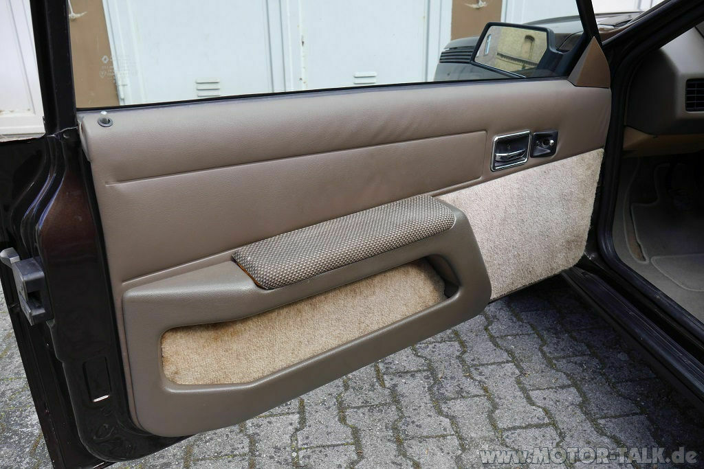

So gut gepflegt der Fuego von außen daherkommt: Der Innenraum war nach 31 Jahren und 165.000 km doch an einigen Stellen verwohnt. An vielen zum Teil kleinen Baustellen habe ich daher Hand anlegen müssen, damit der erste Eindruck auch nach dem Einsteigen erhalten bleibt.
Neue Fußmatten

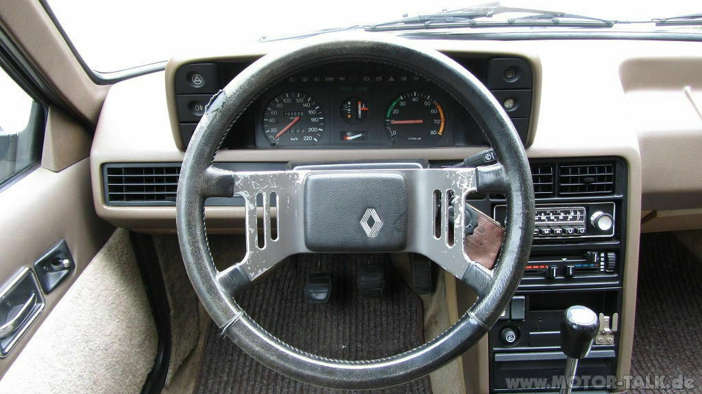

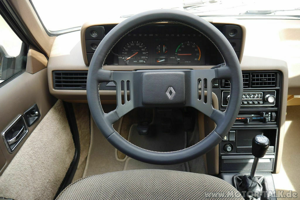

[bild=2]Zunächst fallen die Fußmatten ins Auge. Vorne braun, hinten schwarz-grau in typischer Schlaufen-Machart. Die Teile waren derart durchgerockt, dass hinten die gummierte Unterseite abbröselt und vorne sogar Löcher durchgetreten waren. Dazu rutschen die Teile im Fußraum hin und her wie ein Puck beim Eishockey, was ja auch nicht gerade für die Fahrsicherheit zuträglich ist.
[bild=1]Beim großen Auktionshaus bin ich dann relativ schnell fündig geworden. Neu angefertigte Passformfußmatten aus Velours für den Renault Fuego vorne und hinten, auf der Fahrerseite sogar mit Befestigung: Eine Kunststoff-„Schraube“ wird mit 3 Nadeln in den Teppich gesteckt und die Fußmatte daran mit einer Rändelschraube befestigt. Schon kann sie nicht mehr nach vorne abhauen. Die Farbe konnte ich sogar wählen und habe mich für sandbeige mit passender Kettelung entschieden. Alleine damit wurde der Innenraum um mindestens zwei Klassen aufgewertet.
[bild=3]
Leider ist auch der Teppich im Fahrerfußraum unter der Fußmatte durchgescheuert und gerissen. Das Manko ist leider nicht so leicht zu beheben. Aber die befestigte, dicke Fußmatte sollte hier gröbere Beanspruchungen abfangen. Und um weitere Beschädigungen zu vermeiden, habe ich das vorhandene Loch mit passend zurechtgeschnittenen Dämmfilzmatten gefüllt. Damit sollte ein weiteres Aufreißen verhindert werden.

[bild=4]
[bild=5]Zum Ausbau des Lenkrads muss nur der Pralltopf aus Gummi abgezogen werden, darunter liegen 6 Inbus-Schrauben, die das Lenkrad mit einem Topf auf der Lenkstange verbinden. Das Lenkrad habe ich zunächst zum Lackierer gebracht, der es in anthrazitgrau neu lackiert hat. Die Farbe ist zwar etwas dunkler geworden als beim Original, dies fällt aber nur im unmittelbaren Vergleich auf.
Anschließend habe ich das Lenkrad an einen Internetshop geschickt, der es nach meinen Wünschen neu beledert hat: Möglichst Original bei Material und Schnitt, also schwarzes, mattes, nicht zu stark genarbtes Leder. Bei der Naht habe ich mich allerdings dazu hinreißen lassen, vom Original abzuweichen: statt schwarz habe ich mich für beige entschieden, was hervorragend zur Innenraumfarbe passt und die Sportlichkeit des Lenkrads unterstreicht. Im Ergebnis ist das Lenkrad jetzt wirklich top und wirkt fast etwas zu neu in dem 31 Jahre alten Fahrzeug.

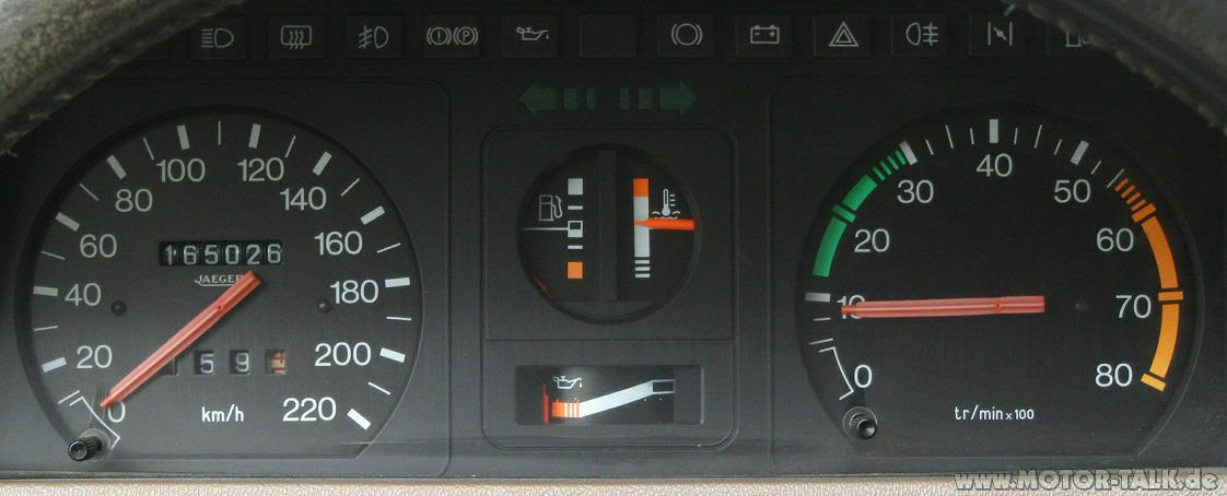

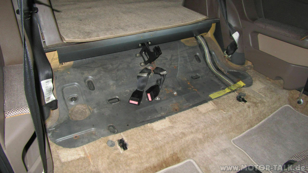

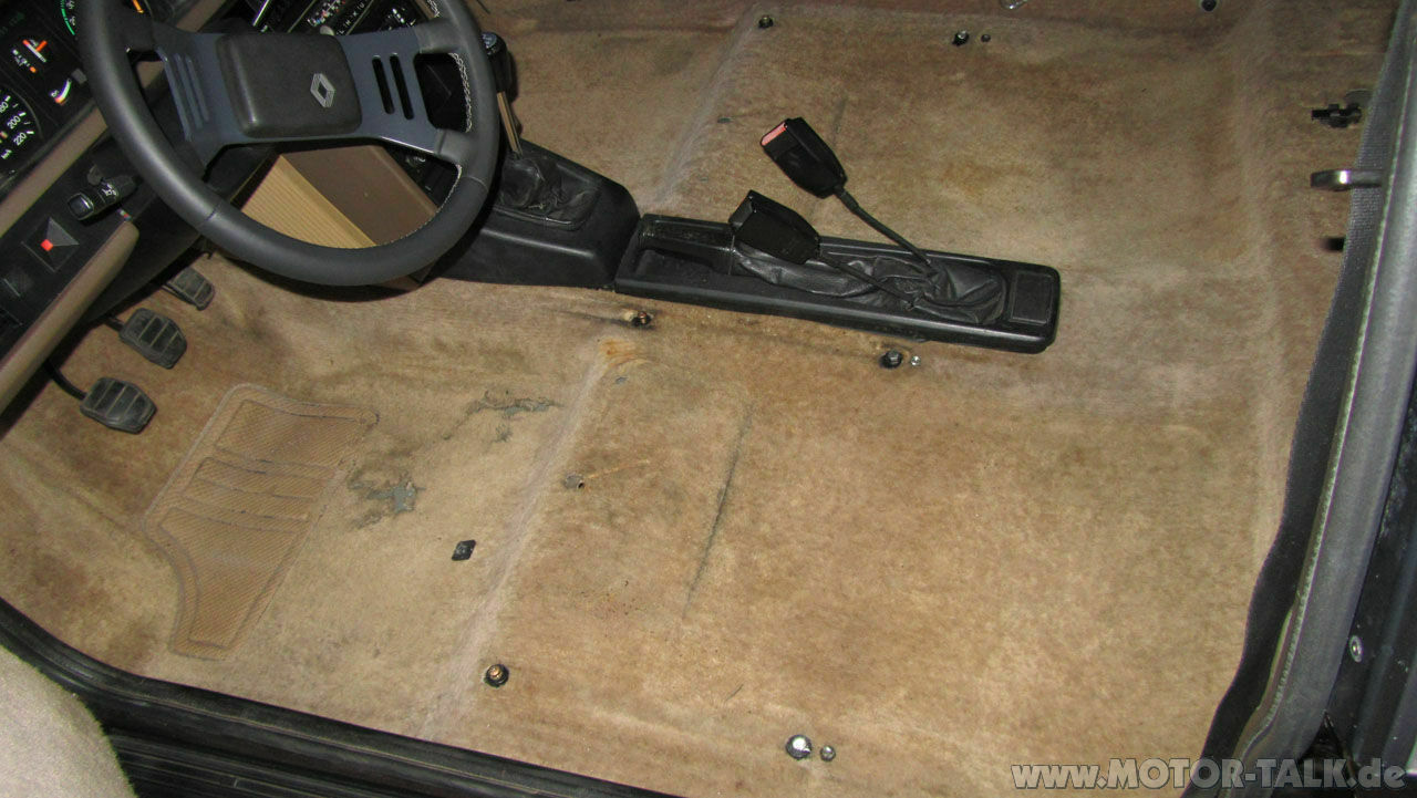

[bild=6]Auch einige andere Dinge, die häufig benutzt werden, haben im Laufe der Zeit etwas gelitten:
Scheinbar hat der Vorbesitzer häufig den Heckscheibenwischer benutzt, denn das Piktogramm des Knopfes ist nahezu vollständig verschwunden. Abhilfe ist schnell gemacht: Die Schaltereinheit kann rausgezogen werden, davon die Kappe abziehen und darin ist das Piktogramm als Plättchen eingelegt und kann getauscht werden.
[bild=7][bild=8]
Bei dem Schalter der Heckscheibenheizung fehlt eine blaue Filterplatte, die aus den gelblichen Glühbirnchen ein grünes Nachtdesign zaubert. Auch einfach einzusetzen. An dieser Stelle vielen Dank an meinen Bekannten, der mir schon beim Zahnriemenwechsel unter die Arme gegriffen hat, für die kostenlose Versorgung mit diesen Ersatzteilen aus seinem Fundus!
Und bei den Schaltern von Nebelscheinwerfer und Nebelschlussleuchte war die Beleuchtung defekt. Mit einer Spitzzange können die defekten Glassockellampen (W1,2W) ausgetauscht werden.
An der Mittelkonsole spannt sich der Ledersack des Schalthebels über Kunststoffnasen. Diese sind leider abgebrochen, so dass dort ein Loch zwischen Konsole und Schalthebelsack klafft. Ein Ersatzteil vom Schrottplatz mit intakten Nasen hat hier geholfen, wobei die Montage nicht ganz einfach war: Die Konsole ist unter dem Armaturenbrettträger eingehakt und festgeklemmt. Aber mit drehen, hebeln und drücken ging’s dann letztendlich.
Das Handschuhfach ließ sich nur halb öffnen. Schnell stellte sich eine Dämmmatte als Übeltäter heraus, die sich von der Motorraumtrennwand abgelöst hat. Ein Cutter hat dem Problem ein Ende bereitet.
Die Türen

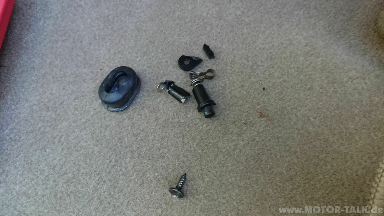

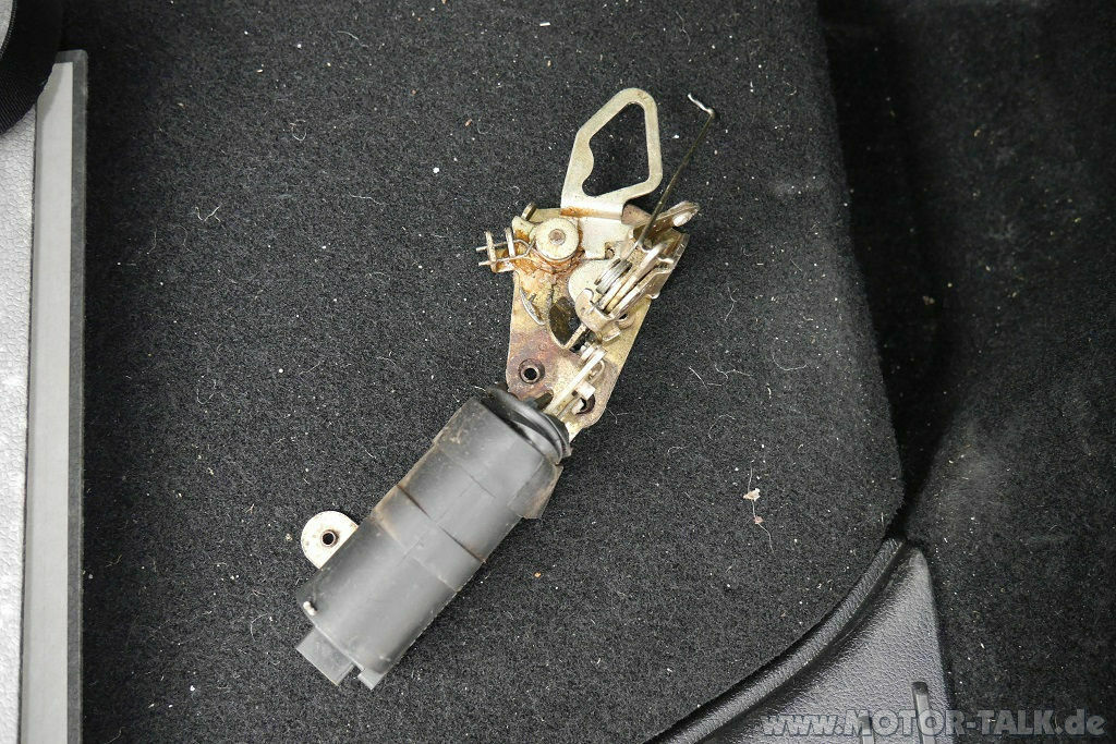

[bild=10]An den Türen zeigen zwei rote Stifte an, ob die Türen verschlossen sind. Auf der Beifahrerseite fehlten dieser rote Stift und die klare Plastikkappe, die den Stift führt. Auf der Fahrerseite war die Kappe halb durchgebrochen. Leider mussten zum Austausch die Türverkleidungen ausgebaut werden. Dazu die Armlehne nach oben abhebeln, darunter zwei kräftige Schrauben lösen, den inneren Türöffner abschrauben und aushaken sowie zwei Schrauben unter dem Ablagefach der Tür entfernen – wobei diese auf der Fahrerseite beide rausgebrochen waren, weshalb die Türverkleidung schon sehr wackelig saß und zudem am Griff zum Zuziehen schon gebrochen war. Eine große Unterlegscheibe sowie eine Schrauböse konnten dies insoweit lösen, als dass die Verkleidung nun wieder fest sitzt und der Türgriff wieder zu gebrauchen ist. Die klaren Kappen und der rote Stift – ebenfalls beschafft beim Schrotthändler – konnten dann mit einigen Verrenkungen rausgedrückt und neu eingesetzt werden.
[bild=9]
Zudem war der Chromrahmen am Türöffner der Fahrerseite abgewetzt und gebrochen (übrigens die einzigen Chromteile an diesem Auto – die „matten“ 80er lassen grüßen). Ein Ersatzteil vom Schrotthändler war bei dieser Aktion schnell verbaut.
[bild=11]Leider ließ sich durch diese kosmetische Maßnahme die Zentralverriegelung der Beifahrertür nicht beeindrucken: Sie ging immer noch nicht. Manuelles Abschließen mit dem Schlüssel ging, manuelles Aufschließen nicht, hierzu musste der Türgriff von Innen betätigt werden. Nachdem ich den Magnetschalter der Türverriegelung ausgebaut hatte, war das Problem klar: Obwohl er schon einmal ausgetauscht war, war der Magnetschalter zu „schwach“, um den Riegel zu bewegen. Ein Ersatzteil vom Bekannten (auch hier noch einmal Danke!) hat auch hier Abhilfe geschaffen: Jetzt öffnet und schließt die Tür zusammen mit der Zentralverriegelung! Der Einbau war allerdings nicht leicht, da die Führungsschiene des Fensters im Weg steht und das Ganze im hintersten Winkel der Tür verbaut werden muss, somit also nur mit einer Hand blind „um die Ecke“ erledigt werden kann.
Eine neue Türdichtung – ebenfalls vom Schrotthändler – ersetzt die im Fußbereich aufgescheuerte Dichtung. Die alte Dichtung abziehen, die neue aufklemmen, fertig!
Die Einstiegszierleiste auf der Fahrerseite lag beim Kauf im Kofferraum: Bei der Lackierung durch den Vorbesitzer sind wohl die Plastikclips, mit denen sie befestigt wird, zerstört worden. Die Ersatzclips habe ich im Internet bestellt. Die Montage ist dann nur noch Fingerübung: Leiste auflegen, Clips reindrücken.
Insgesamt werten diese kleinen Maßnahmen den Innenraum extrem auf. Nachdem die abgegriffenen und abgewetzten Teile ausgetauscht wurden, sieht der Fuego im Innenraum quasi neuwertig aus.

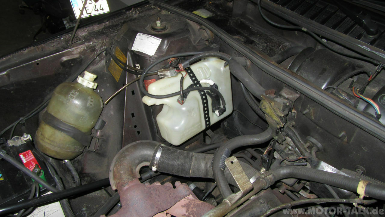

Der Wischwasserbehälter zum Ersten

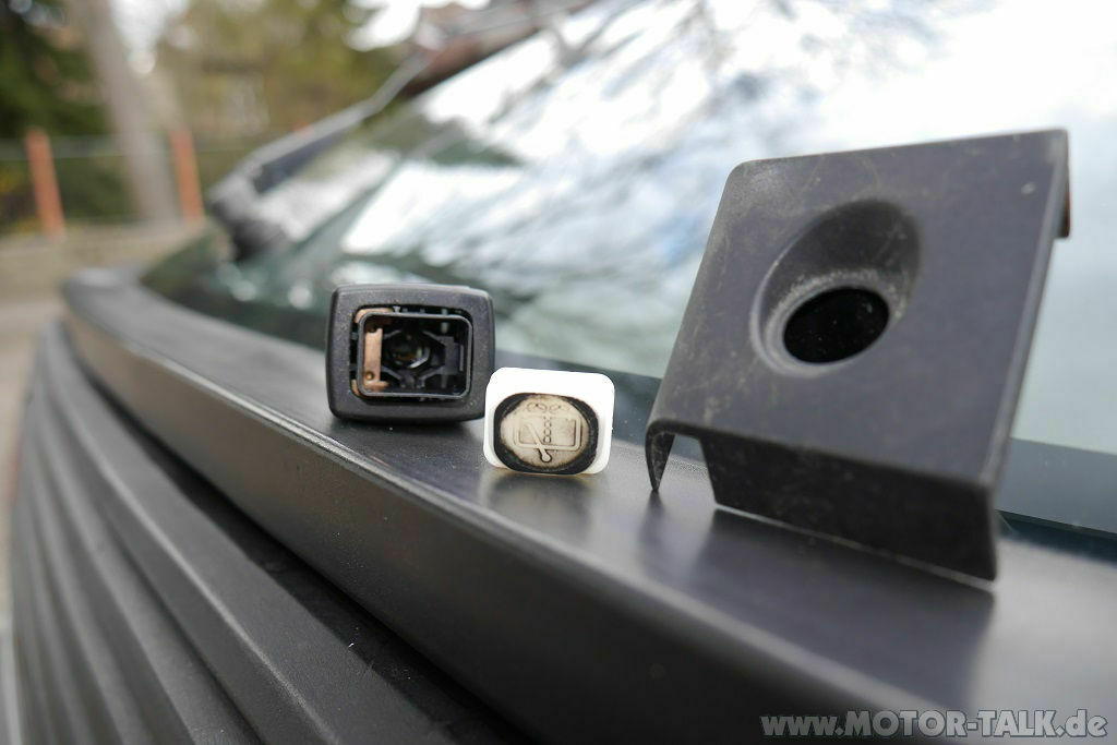

[bild=11]

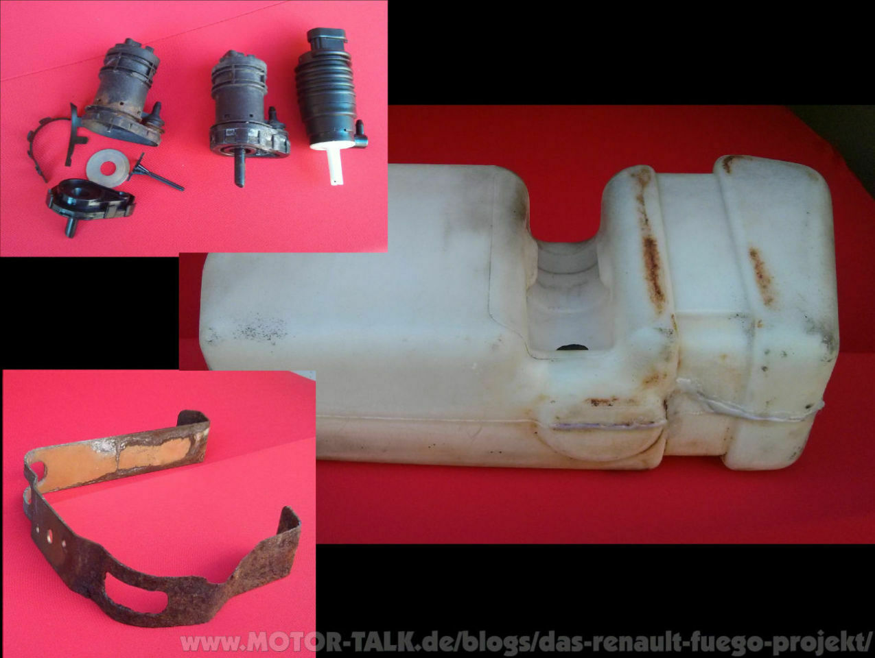

Die einfachste Baustelle erschien mir im Juni nach dem Kauf zunächst der Wischwasserbehälter nebst Pumpe, denn dieser lag ausgebaut im Kofferraum. Der Wischwasserbehälter hat einen Riss an der Unterseite, der vom Vorbesitzer auch mit Heißkleber nicht abgedichtet werden konnte. Der Metallbügel, mit dem der Behälter im Motorraum befestigt wird, ist komplett durchgerostet, vermutlich aufgrund des Risses im Behälter. Die Wischwasserpumpe hat sich bei genauerer Betrachtung in ungefähr 5 Teile aufgelöst und war damit auch nicht mehr zu gebrauchen.

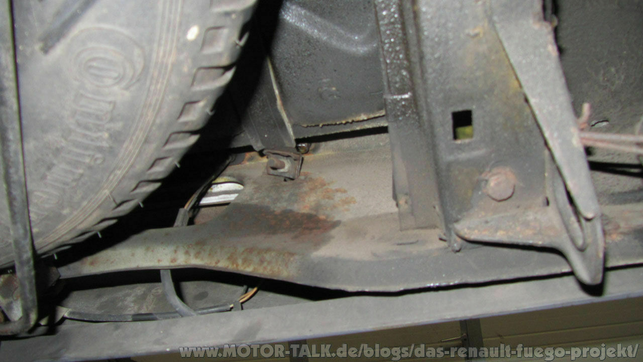

[bild=2][bild=3]
Keines der Teile ist bei Renault als Ersatzteil verfügbar. Also musste kurzfristig eine Bastellösung her: Beim Auktionshaus habe ich einen gebrauchten Behälter nebst Pumpe vom Twingo I erstanden, da die Bauform am ehesten zu passen schien. Die Befestigung mit Lochband war nur eine Kleinigkeit, ebenso ein adaptierter Stecker für die Stromversorgung der Pumpe. Problem gelöst, nicht schön, aber funktioniert.

Die nächste Baustelle war der Zahnriemen. Dieser wurde zuletzt zwar bei 153.000 km (jetzt: 166.000) gewechselt, aber das war im Jahr 2005! Als Alfa-Fahrer bin ich beim Zahnriemen sehr vorsichtig, da ich bereits einige V6 gesehen habe, die den Zahnriementod gestorben sind. Auf eigene Erfahrung bin ich jedoch nicht scharf. Der im vorigen Artikel bereits erwähnte Bekannte mit jahrzehntelanger Fuego-Erfahrung stand sofort hilfsbereit parat und besorgte einen neuen Zahnriemen. Also bin ich im Juli zu ihm hin und nach dem Abkühlen des Motors ging es dem alten Zahnriemen an den Kragen:
[bild=4][bild=5]
Da der Motor vorne längs eingebaut ist, befindet sich der Zahnriemen halbwegs gut zugänglich direkt hinter dem Kühler. Also Motorhaubenschlossträger entfernen, Kühler ausbauen, Riemenabdeckung abnehmen, Keilriemen für Wasserpumpe, Lichtmaschine und Servolenkung entfernen und schon lag der Zahnriemen vor uns. Nockenwelle und Kurbelwelle wurden mit einem bzw. zwei weißen Strichen markiert, der Riemen runtergenommen, die Markierungen auf den neuen Riemen übertragen und der neue Riemen wieder eingebaut. Mit abgenommenem Zündverteiler den Wagen einmal kurz vom Starter laufen lassen: Passt! Und in umgekehrter Reihenfolge wieder zusammenbauen.
Da ein Großteil der Motorkühlflüssigkeit ausgelaufen ist, musste das System wieder befüllt und entlüftet werden. Leider ist die Entlüftungsschraube an der Wasserpumpe aus Kunststoff und bricht nur allzu leicht. Daher haben wir mit 4 Händen die Luft nach und nach aus dem System in den Reservebehälter gedrückt, den Rest wird die kräftige Wasserpumpe erledigen. Zeitaufwand: ca. 3 Stunden inkl. Abkühlphase nach der Ankunft. Mit neuem Vertrauen in den Motor ging es dann auf die 180 km lange Rückfahrt.
Der Wischwasserbehälter zum Zweiten
Bei dem Auktionshaus bin ich Ende Juli über einen gebrauchten Wischwasserbehälter gestolpert, den ich mir gleich gesichert habe. Angeblich mit funktionsfähiger (aber nicht getesteter) Pumpe und intaktem Haltebügel. Behälter und Bügel waren top, die Pumpe sah nicht viel vertrauenerweckender aus als meine zu Staub zerfallene eigene Pumpe. Dennoch war der Einbau nur eine Frage von Minuten. Theoretisch. Denn leider ist ein Steckkontakt in der Stromleitung für die Pumpe defekt: Eine Kontaktlasche ist nach starker Korrosion zu staub zerfallen, eine andere Lasche ist vom Kabel abgebrochen. Da die defekte Scheinwerferreinigungsanlage über diesen Strang ebenfalls via Y-Abzweiger (bei Schläuchen und Kabeln) versorgt wurde, wurden die Y-Kabel kurzerhand abgeklemmt und die Zuleitung direkt an die Pumpe angeschlossen. Passt!
[bild=10][bild=6]
Erwartungsgemäß funktionierte die Pumpe aber nicht. Beim Auktionshaus habe ich nach den Ersatzteilnummern gesucht und zwei unterschiedliche neue Ersatzpumpen gefunden. Die erste, die ich bestellt hatte, war leider nicht passend, die ET-Nummer war für dieses Modell nicht korrekt. Die zweite passte dann und verrichtet nun klaglos ihren Dienst. Brauchen werde ich sie wohl so gut wie nie, außer alle 2 Jahre für die Hauptuntersuchung.

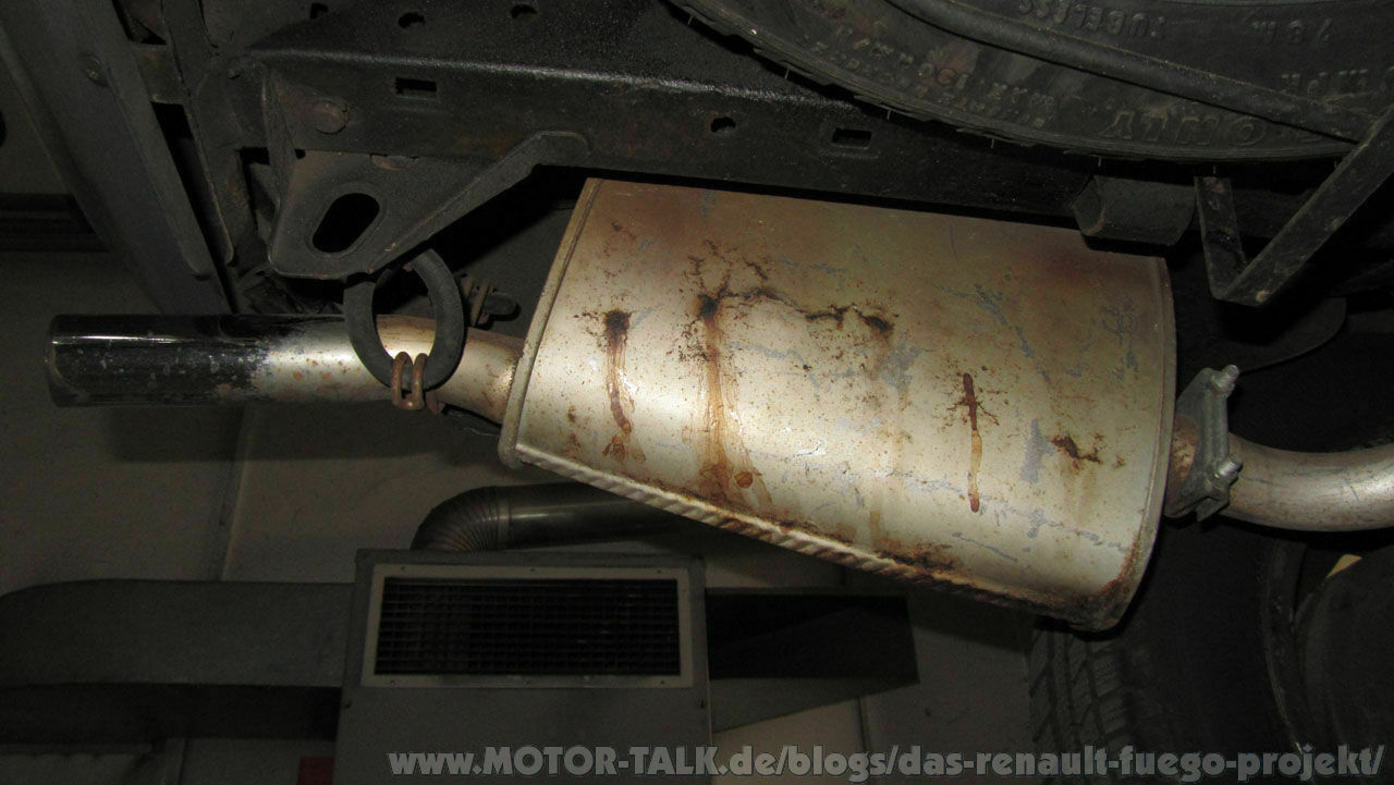

Die Benzinleitungen
Im August folgte dann die größte Überraschung: Aufgrund des etwas schwammigen Gefühls an der Hinterachse habe ich beim ADAC kostenlos die Stoßdämpfer testen lassen. Ergebnis: tadelloser Zustand aller Stoßdämpfer. Das Fahrgefühl ist eher der Pendelachse im Heck zuzuordnen und scheint normal für den Fuego zu sein.
Da der Prüfer Zeit und Interesse am Wagen hatte, nahm er ihn anschließend auf die Bühne und begutachtete ihn intensiv. Aus Interesse kam noch ein TÜV-Prüfer hinzu, der noch nie zuvor einen Fuego gesehen hatte. Beide bestätigten dem Wagen einen sehr guten Zustand (was mich beruhigt hat). Außer: Die Kraftstoffleitungen aus Metall sind komplett durchgerostet! Unterhalb des Vergasers kurz vor der Benzinpumpe - weder von oben noch von unten ohne Bühne einsehbar – waren die Leitungen bereits aufgeplatzt und wurden nur noch von einer dünnen inneren Schicht Rost zusammengehalten! Weiterfahren unmöglich, so fiel leider meine Teilnahme am Jahrestreffen der Fuego Freunde e.V. ins Wasser, denn eine kurzfristige Reparatur war weder bei einer deutschlandweiten Werkstattkette mit 3 Buchstaben (keine passenden Ersatzteile verfügbar) noch beim örtlichen Renault-Händler (keine Kapazitäten) noch bei einer freien Werkstatt um die Ecke (keine Erfahrung) möglich.
[bild=7][bild=8]
Also habe ich den Wagen beim örtlichen Renault-Händler abgestellt. Der Meister hat sich an seine Lehrjahre erinnert gefühlt, aber seitdem keinen Fuego mehr auf der Bühne gehabt, das half mir allerdings auch nicht weiter. Dort suchte man nach der Schadensbegutachtung nach möglichen Lösungen. Die beste erschien, die rostigen Teile bis zur Motortrennwand wegzuschneiden und durch Schläuche zu ersetzen. Gesagt, getan! Nach einer Woche war der Fuego dann wieder fahrbereit. Leider habe ich in dem Stress keine Fotos von den rostigen Leitungen gemacht.

Nun bleiben zunächst noch die ausgehärteten Dichtungen des Vergasers und die defekte Scheinwerferreinigungsanlage als Baustellen. Schätzungsweise ist die ausgehärtete Dichtung Schuld an leichtem Kühlflüssigkeitsaustritt, der zu den rostigen Benzinleitungen geführt hat, dies werde ich beobachten. Und die Scheinwerferreinigungsanlage ist laut TÜV-Prüfer nur ein kleiner Mangel und kein Durchfallgrund, damit hat diese Reparatur noch etwas Zeit. Der Motor des rechten Scheinwerferscheibenwischers wurde ausgebaut und einige Kabel hängen lose herum, die Welle des Scheibenwischers ist frei beweglich. Hier muss ich noch eine genauere Bestandsaufnahme durchführen und mich nach Ersatzteilen (oder einem Instandsetzer für Elektromotoren) umschauen. Wenn jemand einen Tip hat, wäre ich sehr dankbar!
Das war’s erstmal zum Motorraum! Mehr Berichte zu weiteren Baustellen folgen in Kürze!

An dieser Stelle möchte ich - nicht ganz chronologisch in meiner Fuego-Historie - vom Oldtimer-Treffen am 03.10.2014 in Bad Harzburg auf der Pferderennbahn berichten.
Da ich noch recht neu in der Oldtimer-Szene bin und mich aus Zeitgründen bisher weder um Fuego-Treffen, noch um markenübergreifende Szene-Treffs informiert habe, hatte ich diesen Termin überhaupt nicht auf dem Plan. So wollte ich den sonnigen Feiertag nutzen, um mein Motorrad (zum vermutlich letzten Mal in diesem Jahr) in den Harz auszuführen. Nachdem ich den dritten oder vierten Oldtimer auf der A395 in Richtung Süden überholt hatte, wurde ich langsam stutzig. In Bad Harzburg angekommen sah ich dann die gelben Hinweisschilder und bin denen einfach mal gefolgt. Siehe da, ein großes Oldtimer-Treffen!
Also ab nach Hause, Motorrad weggestellt und in den Fuego gesprungen und wieder hingedüst. Und was sehe ich auf der Wiese? Einen weiteren Fuego mit Braunschweiger Kennzeichen! Ich gebe zu, ich hatte den Besitzer schon kennengelernt, allerdings nicht sein Fahrzeug. Anfang September stand ich in einer Selbstwaschbox, als eine Person auf mich zukam mit den Worten: "Das gibt's doch nicht, ein Fuego!" Soweit hatte ich das schon das eine oder andere Mal gehört, aber jetzt kommt's: "Ich habe auch einen!" Und schon waren wir im Gespräch und hatten Nummern ausgetauscht.
Eben diesen Fugeo hatte ich nun dort in Bad Harzburg stehen gesehen, und da so etwas recht selten in freier Wildbahn passiert, haben wir uns gleich für ein Foto zusammengeparkt.
[bild=4]Der weiße Fuego (ehemals Metallfarben und vom Vorbesitzer in Original Fuego Weiß umlackiert) ist ein 1985er Phase 2 GTX 2.2 Liter, der mit Einspritzanlage und G-Kat 102 PS leistet. Da der Besitzer jedoch im Aufbruch war, blieb leider keine Zeit für Innenraumfotos oder weitere technische Details. Einen Teilespender besitzt er auch noch.
Interessant ist zumindest, dass ich in Braunschweig nicht alleine bin. Damit sollte sich das eine oder andere Treffen arrangieren lassen und sicherlich auch mal nachbarschaftliche Hilfe möglich sein.
Das soll's in der Kürze gewesen sein. Ich denke, bald gibt's hier wieder etwas mehr Technisches zu lesen und auch ein paar Detailbilder von meinen Bastelarbeiten.
