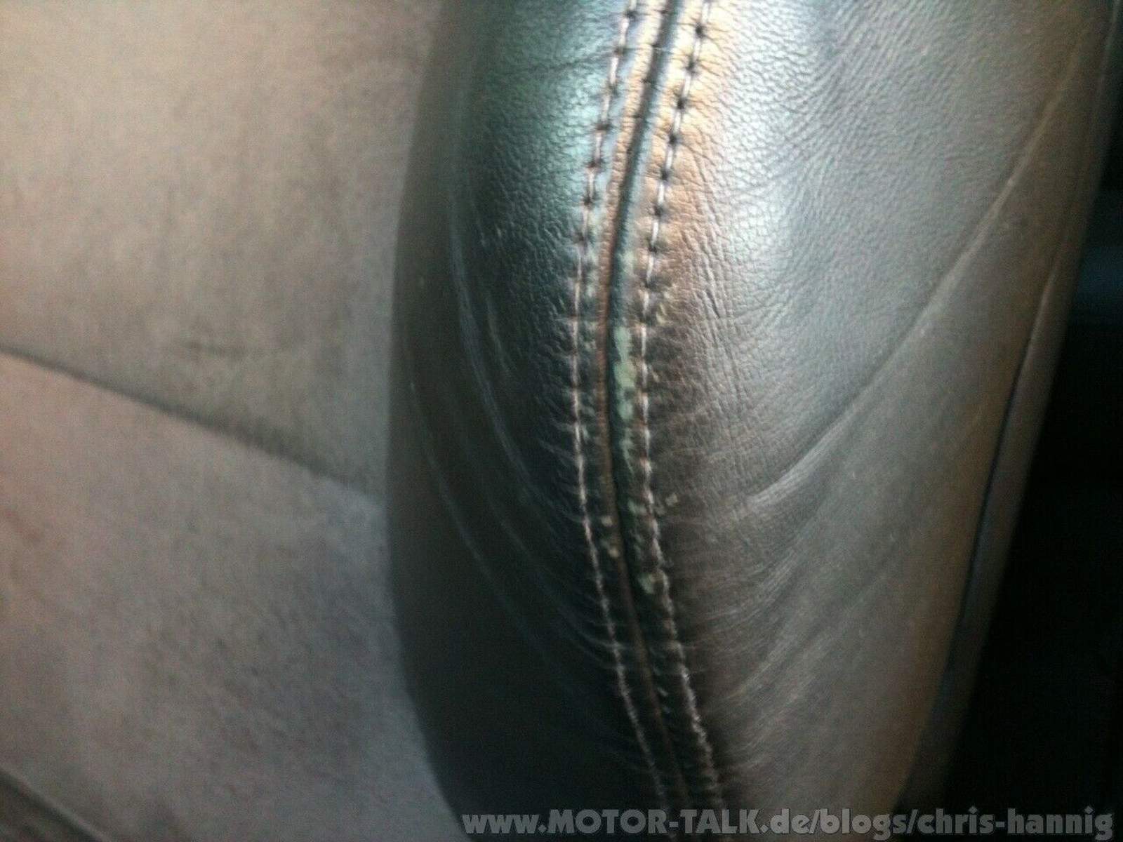

Vor ca. 2 Monaten habe ich meine Leder/Alcantara S-Line Ausstattung bekommen und direkt verbaut. Leider kann man sich den Zustand nicht immer aussuchen. Eigentlich ist der Zustand der Ausstattung echt super gewesen. Nur der Fahrersitz hatte leicht Abschürfungen an der Seitenwange. Das hat mich natürlich gestört.

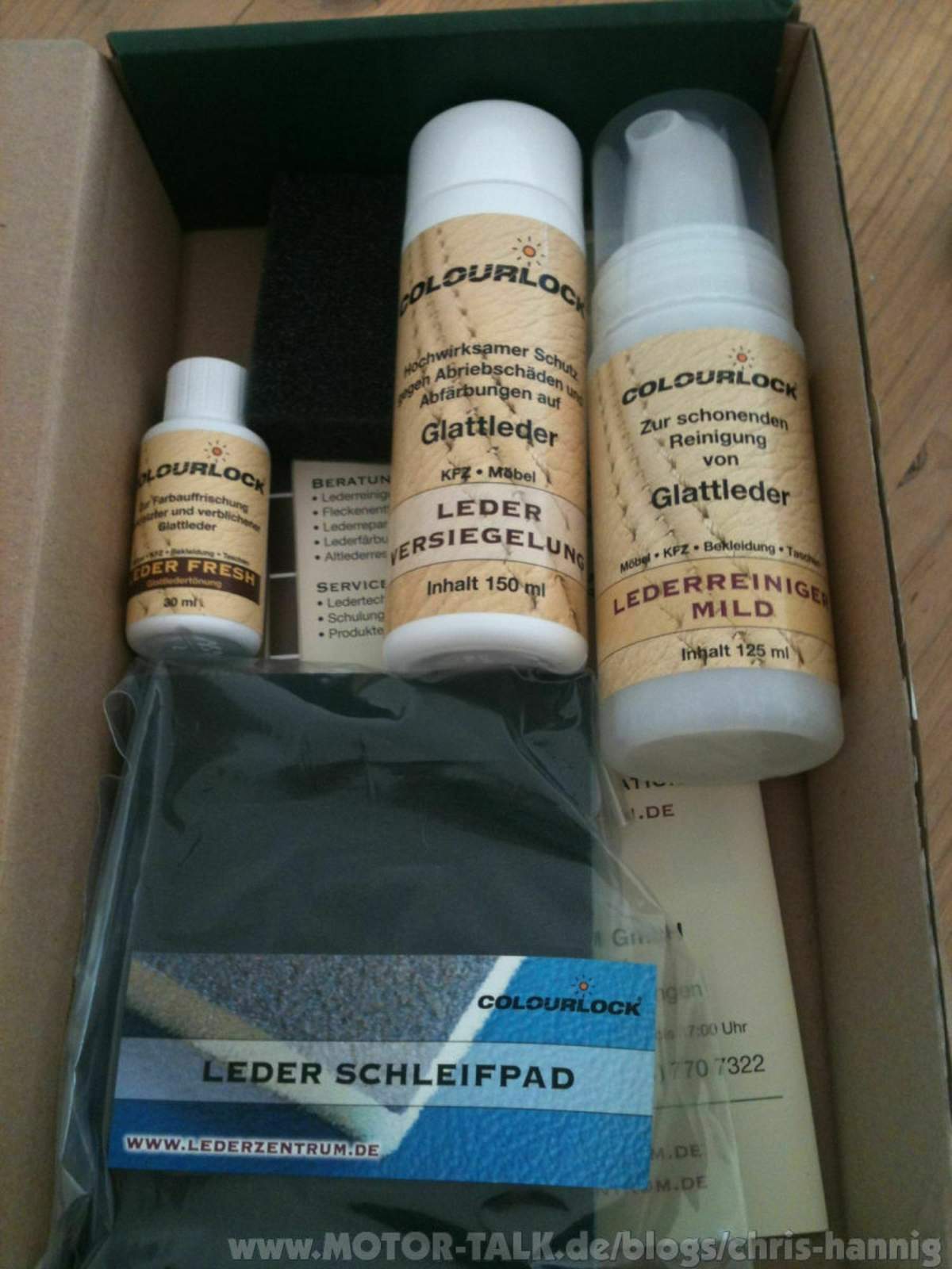

Nach der Beratung habe ich mich für folgende Produkte entschieden.
Colourlock Leder Schleifpad
Colourlock Lederreiniger Mild für Glattleder 125 ml
Colourlock Lederversiegelung für Glattleder 150 ml
Colourlock Leder Fresh F034 standart schwarz 30 ml
Eigentlich wollte ich die Sonderfarbe(Leder Fresh) soul bestellen, da meine Sitze ja auch in soul sind.
Bei der Beratung wurde mir aber versichert, dass F034 standart schwaz bei kleinen Reperaturen völlig reichen würde. Außerdem kann man die kleine 30 ml Flasche bestellen, was bei soul nicht geht(glaube war 150 ml minimum). Im nachhinein war das auch die richtige Wahl.
Außerdem hat man mir bei der Beratung auch gesagt, wie man vorgehen soll. Also der Service ist echt top.
Dann habe ich bestell. Zahlung per Bankeinzug und die Sachen waren nach nur einen Tag da. Echt super.

Das Ergebnis seht ihr auf den Bildern. Ich werde heute auch noch die Versiegelung und danach eine

Man sieht im Grunde gar nicht mehr daß die Macken da waren. Ist gut geworden!

Gekostet hat es mich 37,75 € + 3 € Versand. Habe aber auch erst kleine Flaschen bestellt, da ich mich von der Qualität selber überzeugen wollte. Wie die Versiegelung ist, kann ich natürlich noch nicht berichten. Und mit den 30 ml Leder Fresh kommt manauch recht weit. Habe jetzt noch nicht mal 5 ml aus der Flasche raus...

Kann es aber auch nochmal auflisten:
Colourlock Leder Schleifpad 3,25 €
Colourlock Lederreiniger Mild für Glattleder 125 ml 14,00 €
Colourlock Lederversiegelung für Glattleder 150 ml 14,00 €
Colourlock Leder Fresh F034 standard schwarz 30 ml 6,50 €
Versand mit Bankeinzug 3,00 €
Gruß. Chris
