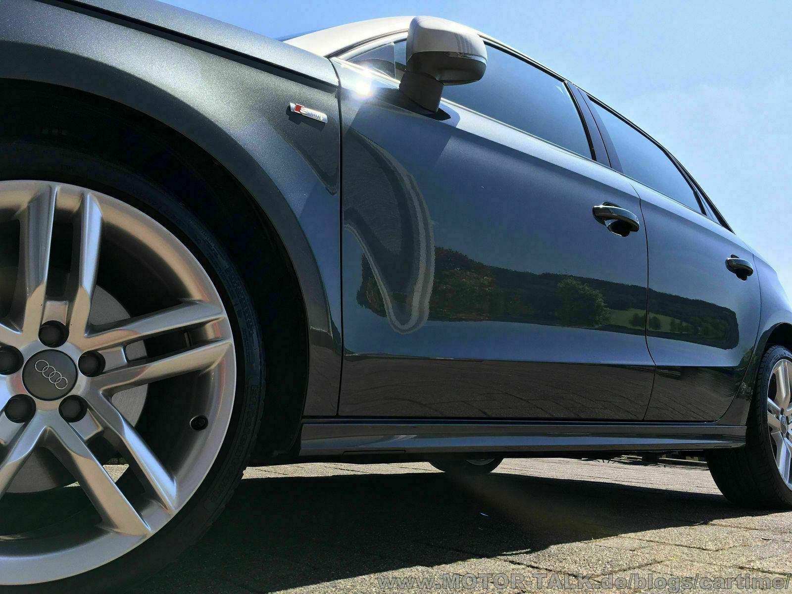

Warum Lack schützen?
Wieso man den Lack nun schützt, das wissen mittlerweile die meisten. Man macht dies, um Neuverschmutzungen einfacher gelöst zu bekommen. Nennt man den "Easy-to-clean" - Effekt. Generell um es einfacher beim Waschen zu haben.
Früher reagierte jeder Autolack empfindlich auf Sonne und Wetter. Schon nach wenigen Jahren konnte die Oberfläche stumpf werden, und die Farbe merklich an Intensität verlieren. Das ist heute nicht mehr so.
Für Tiefenglanz und Farbbrillanz und um diesen zu halten sollte man auch heute noch etwas tun. Richtig poliert und dann geschützt, erhält der Lack mehr Glanz und man erzielt so eine tiefere Farbwirkung. Außerdem gibt es den oben genannten "Easy-to-clean"- Effekt. Auf dem Lackschutz haftet Dreck weniger stark. Hartnäckige Verschmutzungen aus Teer, Insekten oder Harz lassen sich zeitnah wesentlich leichter entfernen. "Easy-to-clean" erleichtert die Handwäsche, ersetzt sie aber nicht.

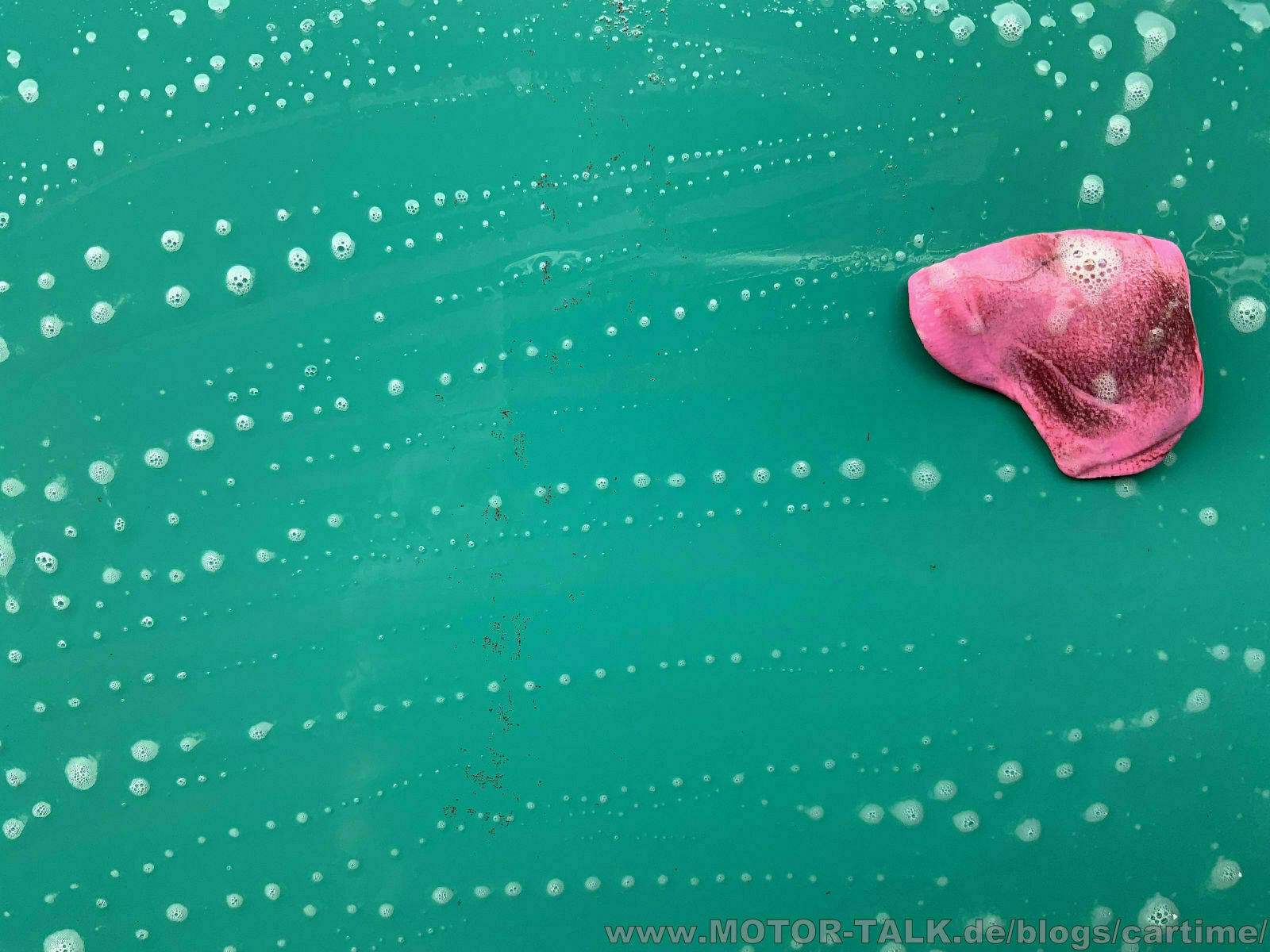

Die Vorarbeit
In einigen Fälle ist auch bei Neuwagen ein Polieren vorab erforderlich. Das liegt generell an euch. Wenn ihr mit dem Lackbild zufrieden seit, muss man das natürlich nicht. Was öfters vorkommen kann, dass man selbst bei Neuwagen schon vorab mit einer milden Lackknete rangehen muss. Dann wenn sich der Lack pickelig anfühlt. Testet das mal vorsichtig auf gewaschenem und trockenem Lack.
Das ist schon wichtig für die spätere Standzeit des Lackschutzproduktes eurer Wahl. Egal was es für ein Lackschutz wird, es ist nur so gut wie eure Vorarbeit. Bei Sprühprodukten oder Nassversiegelungen ist das aber nicht ganz so wichtig. Da sind die späteren eventuellen Einbußen in der Standzeit verkraftbar.

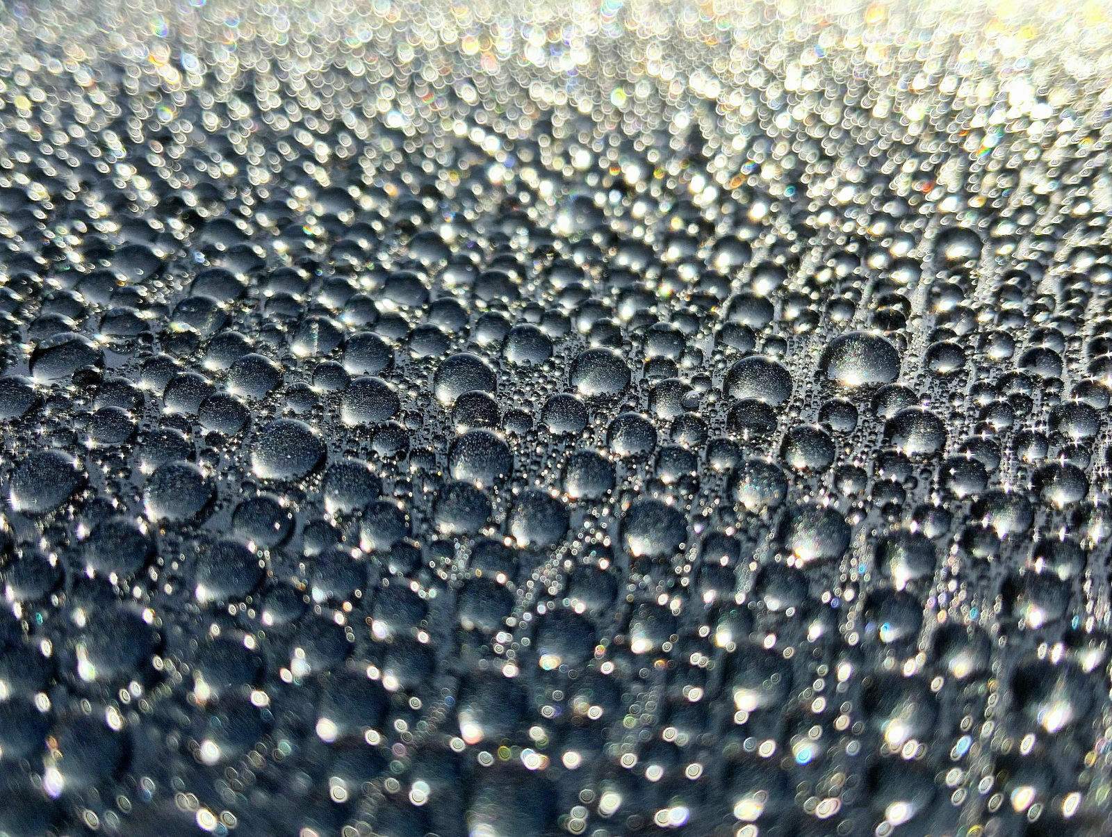

Natürliche Wachse (Carnauba)
Natürliche Carnauba Wachse sind u.a. perfekt für blutige Anfänger. Sie holen besondere Tiefe aus den Farben heraus. Leider haben sie nur eine Standzeit von in der Regel maximal 2 Monaten. Dafür verzeihen sie einem kleine Fehler, wie z.B. nicht schnell genug auszupolieren. Neben Anfängern in der Autopflege auch ein Tipp u.a. für Young- und Oldtimerlacke oder aber Liebhaber, die gerne öfters Wachsen.
Anwendung (Schwierigkeitsgrad)
Anwendung (Zeitaufwand)
o
Standzeit
-/o
Ergiebigkeit
Empfehlenswerte Produkte:
