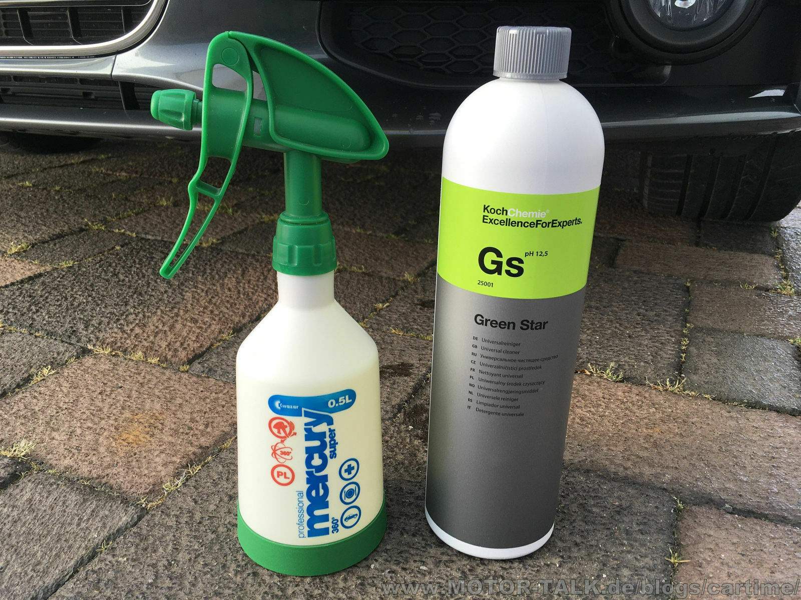

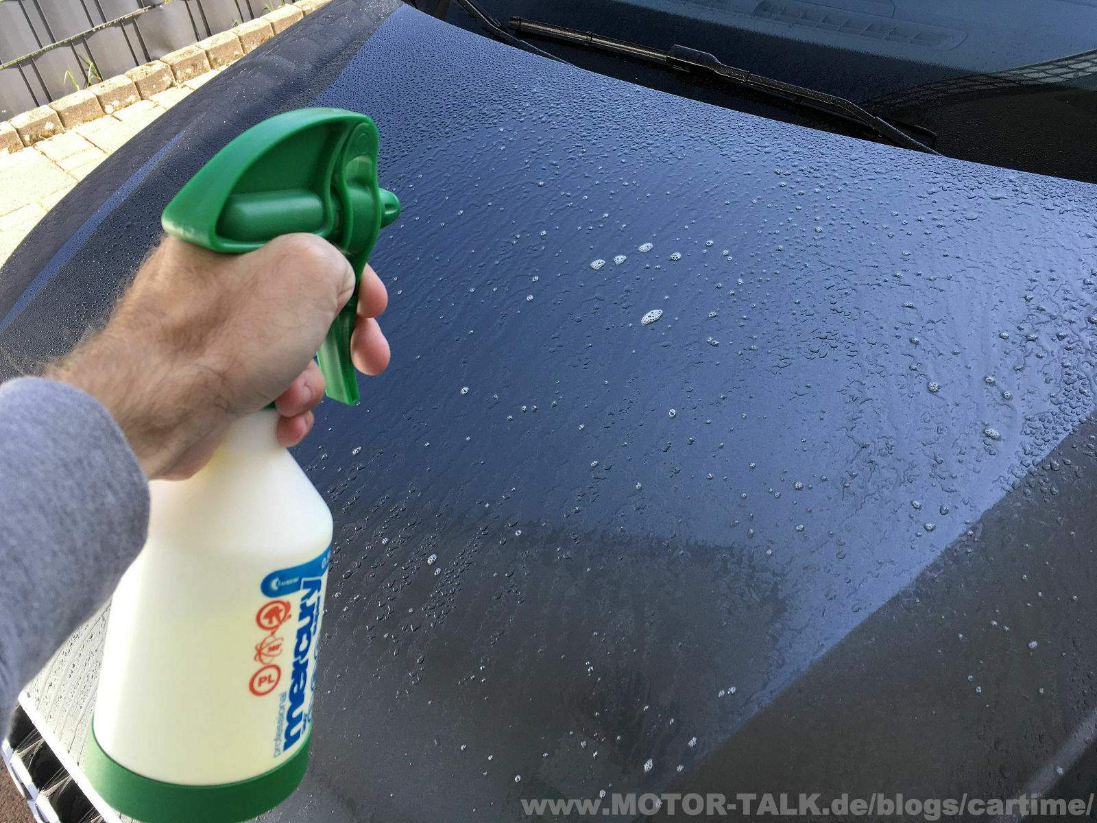

Vorbereitung der Testflächen mit Koch Chemie Green Star
  • Typ: Allzweckreiniger (APC)
  • Geruch: undefinierbar
  • alkalisch (nicht für die regelmäßige Wäsche!)
  • Konzentrat zum verdünnen von 1:10 bis 10:10
  • verträglich auch mit empfindlichen Oberflächen
  • Woher: Waschhelden

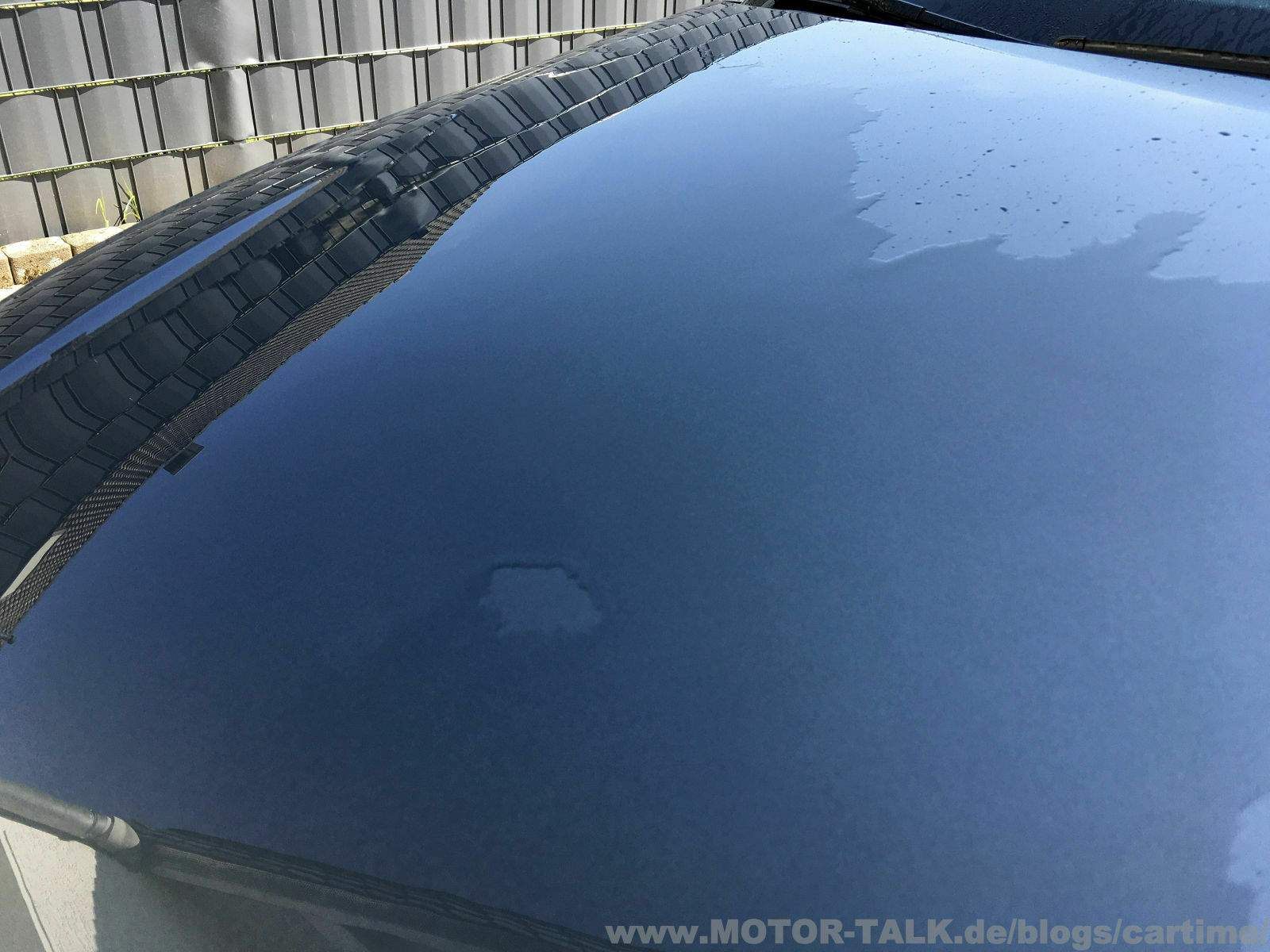

Meine Wachs-Vorbereitung für eine absolut saubere und wachsfreie Oberfläche werde ich mit dem Koch Chemie Green Star angehen. Meine Mischung in der Sprühflasche ist 1:6. Eine starke Mischung, jedoch möchte ich gute Testbedingungen haben. Damit lassen sich zuverlässig alle Wachs- und Versiegelungsreste des letzten Test’s entfernen lassen. Es braucht dazu nur ein bisschen mechanische Wirkung mit dem Waschhandschuh. Evtl. auch mal zwei Durchgänge um alles ab zu bekommen. Anders als ich mit der Sprühflasche, kann man sich auch einfach etwas Green Star mit Shampoo in den Wascheimer geben und damit waschen. Geht genauso gut.
alte Wachsreste aus dem letzten Jahralte Wachsreste aus dem letzten JahrDetailaufnahmeDetailaufnahmeKoch Chemie Green Star MischungKoch Chemie Green Star MischungAufsprühen und mit Waschhandschuh einarbeitenAufsprühen und mit Waschhandschuh einarbeitenErgebnis...Ergebnis...alte Wachsreste entferntalte Wachsreste entfernt

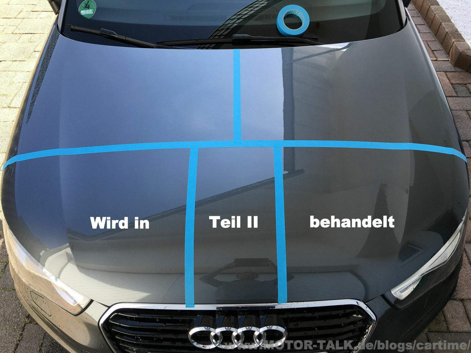

Auf geht’s
Testflächen abkleben
abkleben mit 3M Tapeabkleben mit 3M Tape..

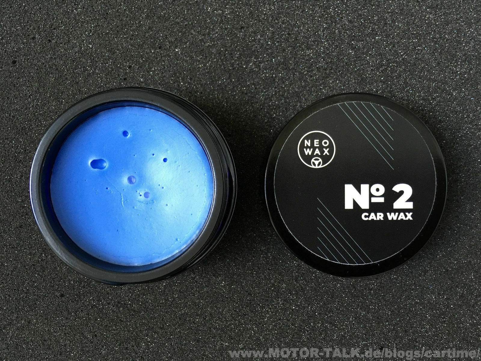

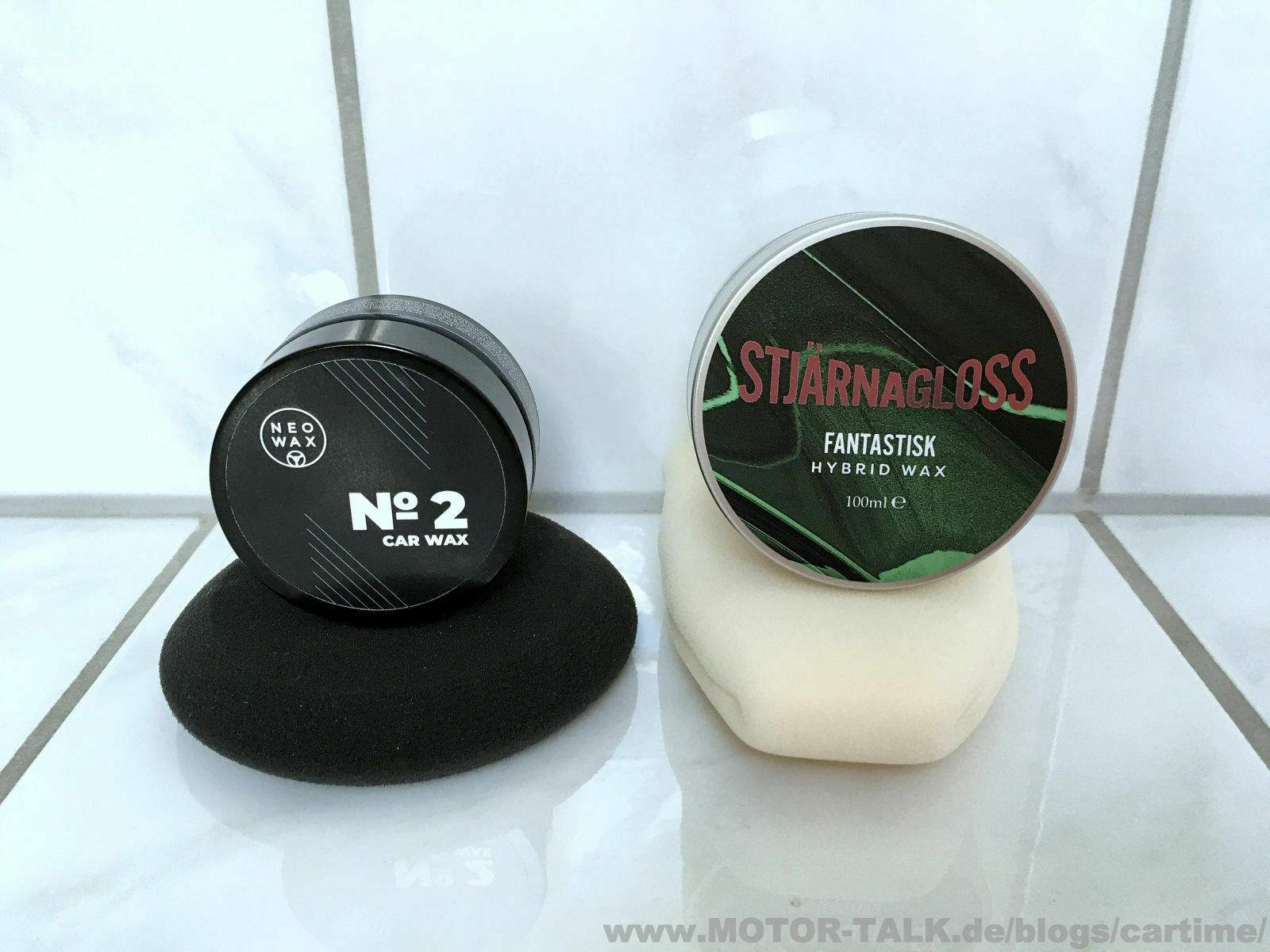

Neowax Car Wax No 2
Ganz neu auf dem Markt ist das Neowax No 2. Im Gegensatz zu dem bekannteren No 1 ist es absolut vollsynthetisch.
NeowaxNeowaxNeowax Car Wax No 2Neowax Car Wax No 2
  • Typ: Vollsynthetisch (Coating Wax)
  • Farbe: Blau
  • Geruch: fruchtig
  • Verpackung: Glas-Tigel
  • Herkunft: UK
  • Handgefertigt - Manufakturprodukt
  • Coating-Wax Technologie (mit Vorteil von Keramikbeschichtungen)
  • Sommer- wie Winterwachs
  • Standzeit: ca. 7-8 Monate (Herstellerangabe)
  • Woher: Waschguru

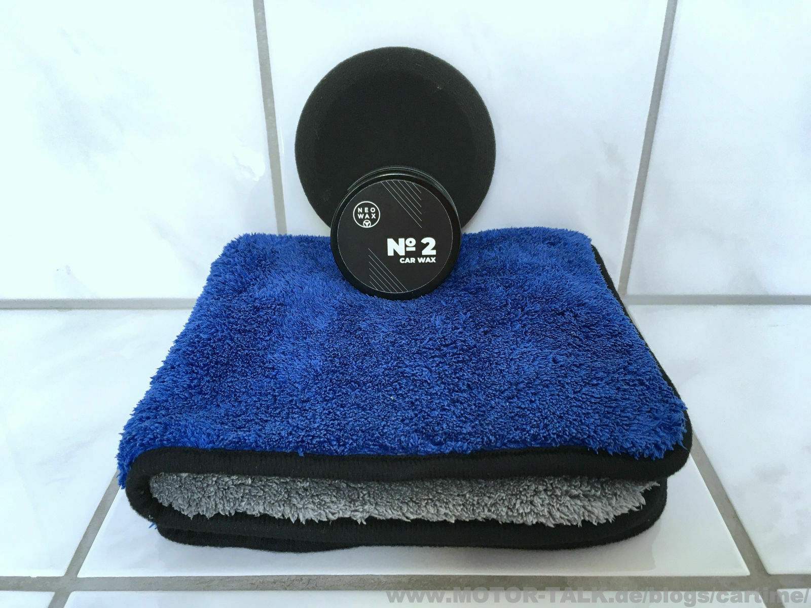

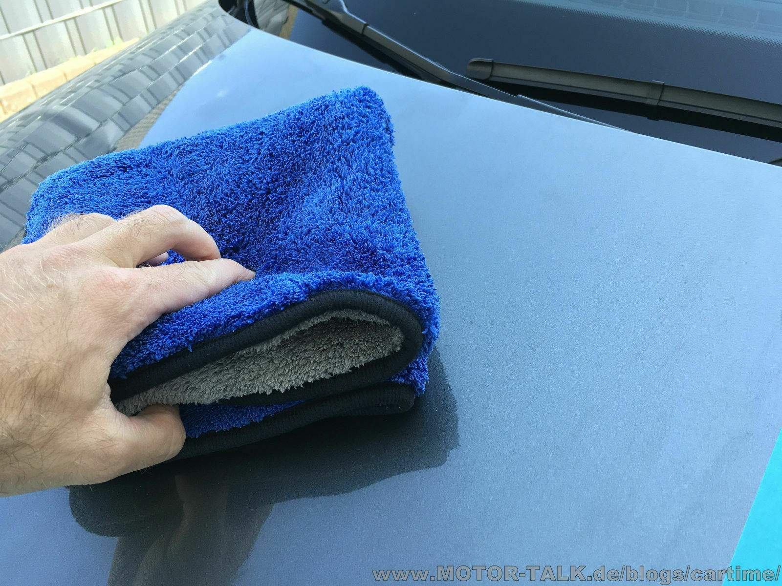

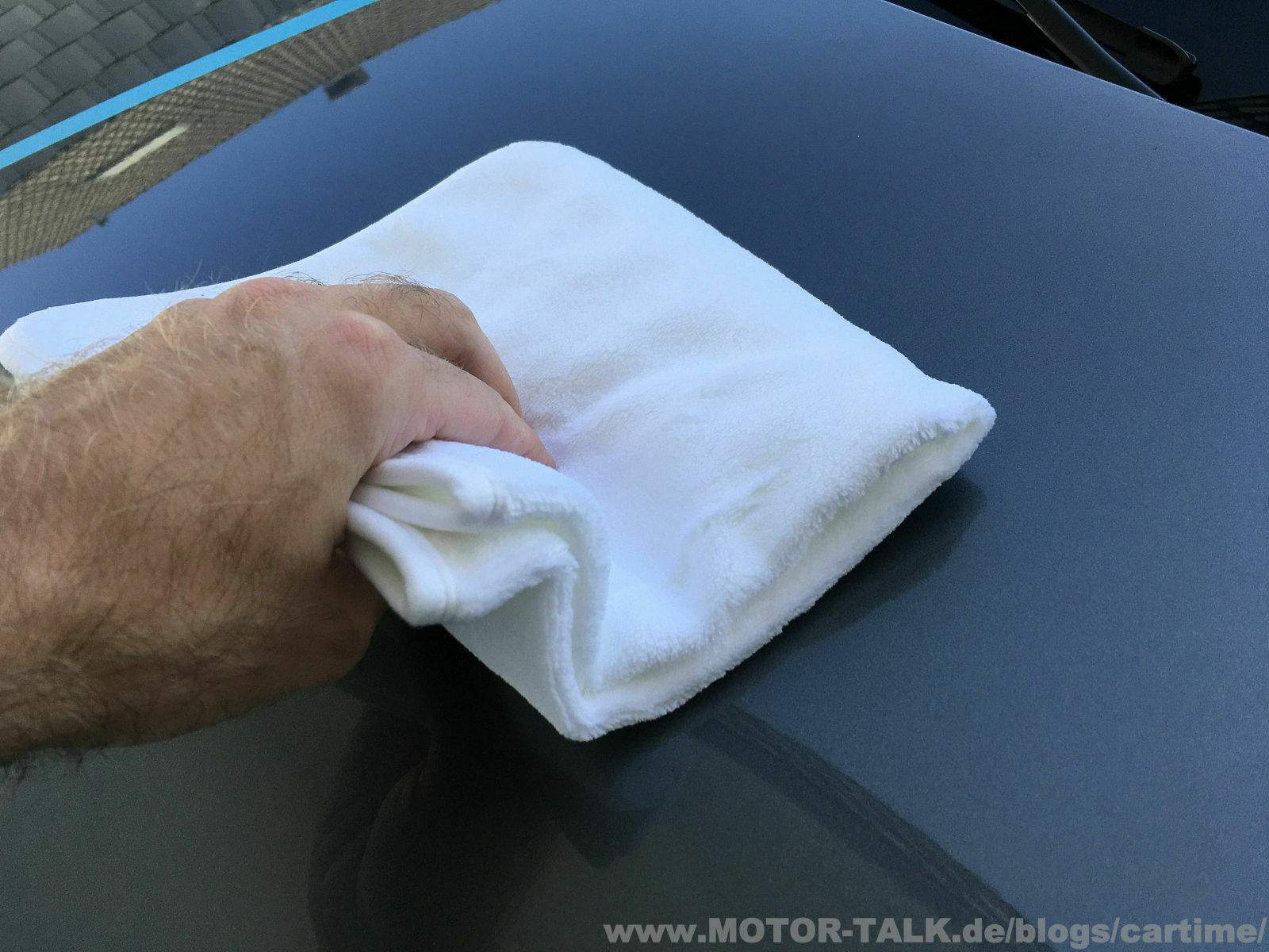

Anwendung
1. Mit einem Applikator Pad gleichmäßig eine dünne Schicht auftragen. Am besten im Kreuzstrich. Also mal längs und dann nochmal seitlich. Ich habe etwas zuviel genommen!
2. 5-10 Minuten im Schatten anziehen lassen.
3. Mit sauberen Mikrofasertuch, in meinem Fall das WoG Duo Hero, auspolieren.
Wizard of Gloss Duo HeroWizard of Gloss Duo Hero

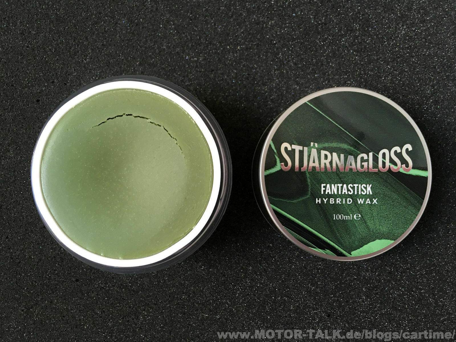

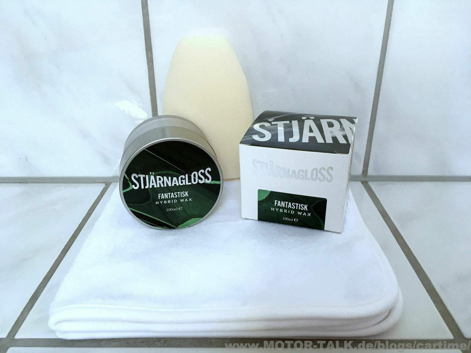

Stjärnagloss Fantastisk Hybrid Wax
Stjärnagloss hat bislang nur ein Wachs im Programm. Dabei handelt es sich um das Fantastisk. Es ist das Hybrid Wax.
StjärnaglossStjärnaglossStjärnagloss FantastiskStjärnagloss Fantastisk
  • Typ: Teilsynthetisch (Hybrid Wax)
  • Farbe: Grün
  • Geruch: Aloe Vera
  • Herkunft: UK
  • Standzeit: ca. 4-6 Monate (Herstellerangabe)
  • Woher: Waschguru

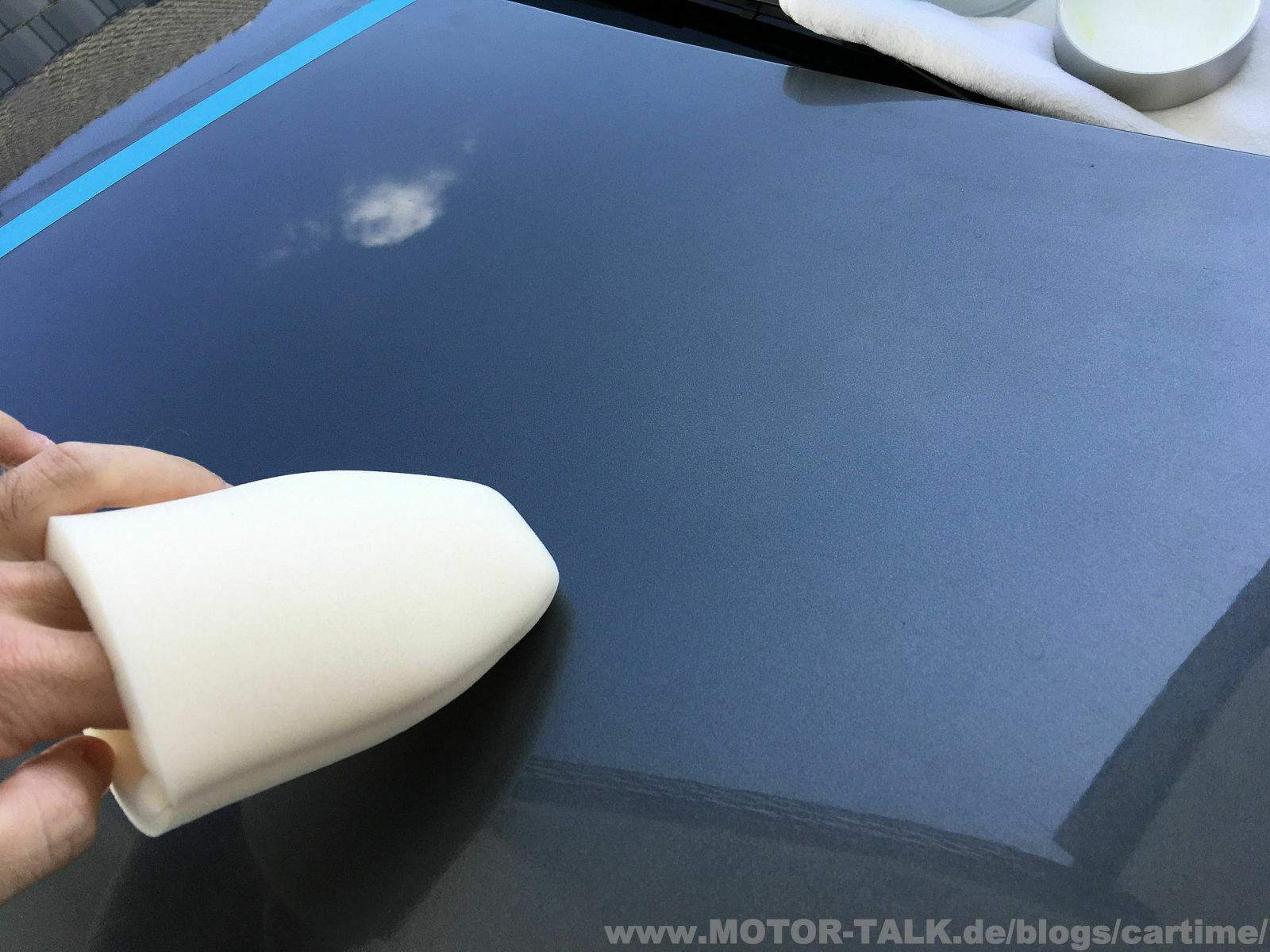

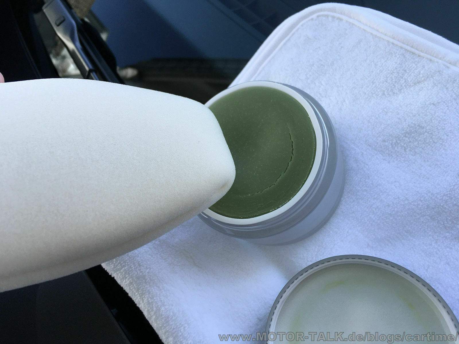

Anwendung
1. Mit einem Applikator Pad, in meinem Fall der Fingerfitta Wax Applicator auftragen. Auch hier ist der Kreuzstrich super.
2. 5-15 Minuten im Schatten anziehen lassen. Fingerwischtest machen.
3. Mit einem sauberen Mikrofasertuch auspolieren. Da kommt wieder das Fluffig zum Einsatz.
Stjärnagloss FluffigStjärnagloss Fluffig

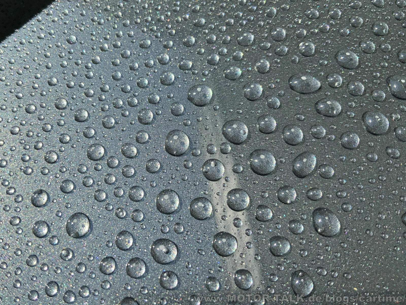

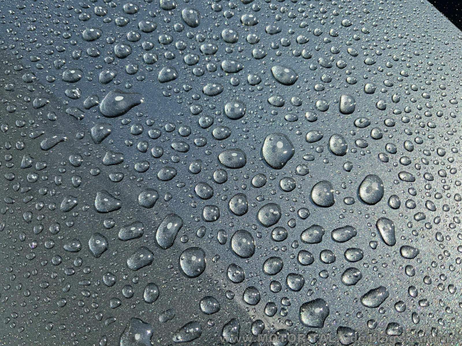

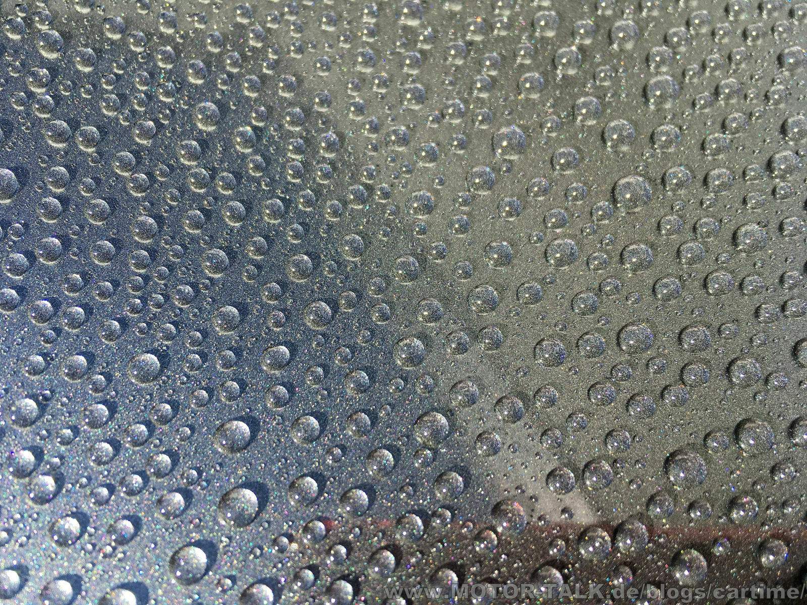

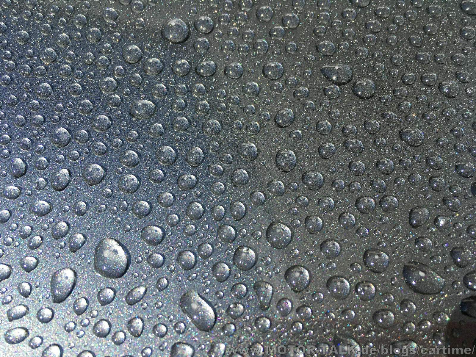

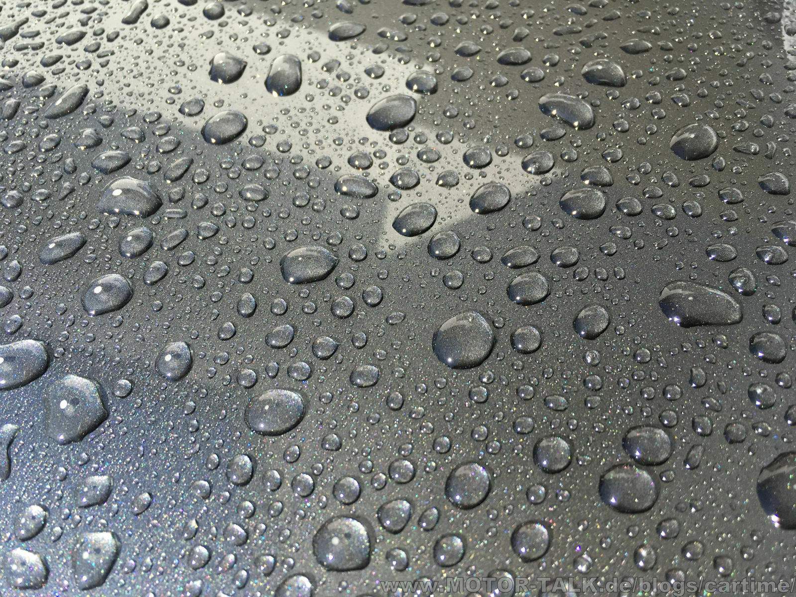

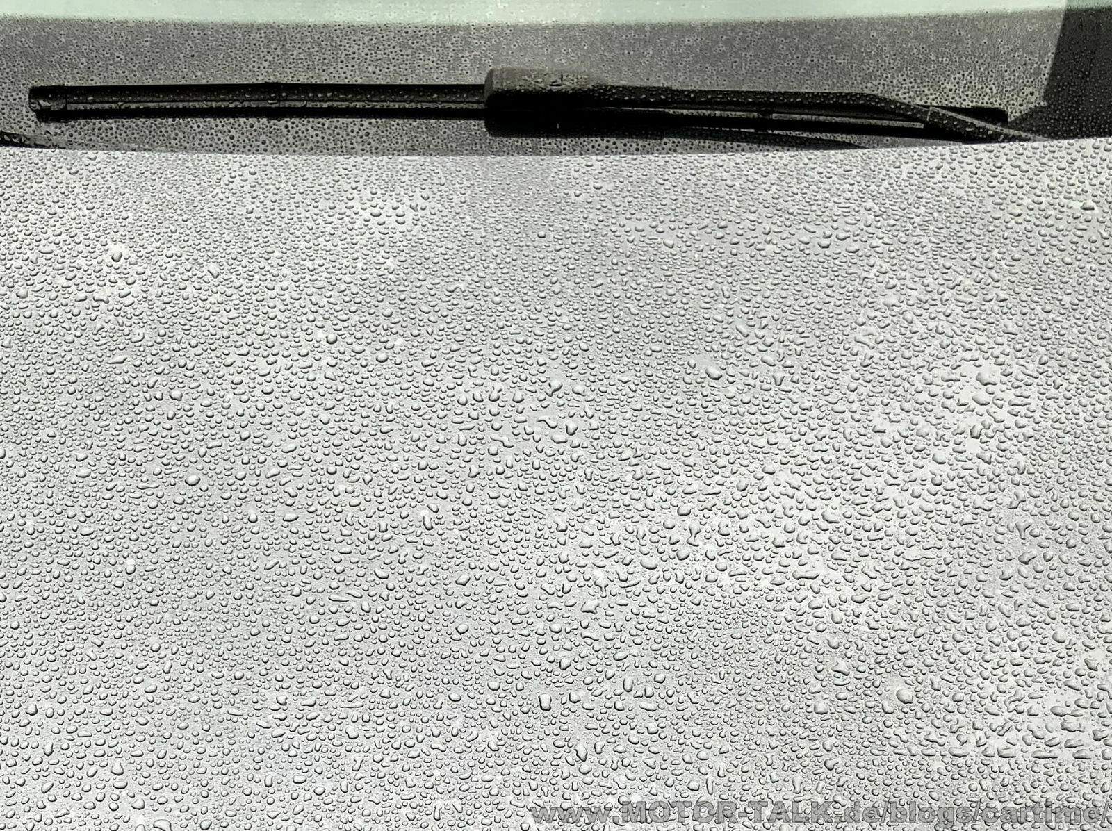

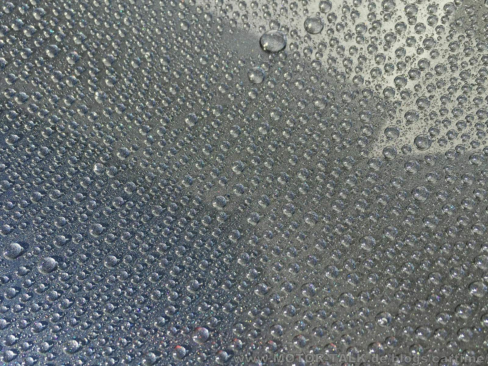

Tropfenkunst
Folgende Bilder sind am nächsten Tag entstanden!
Neowax Car Wax No 2Neowax Car Wax No 2DetailDetailStjärnagloss FantastiskStjärnagloss FantastiskDetailDetail

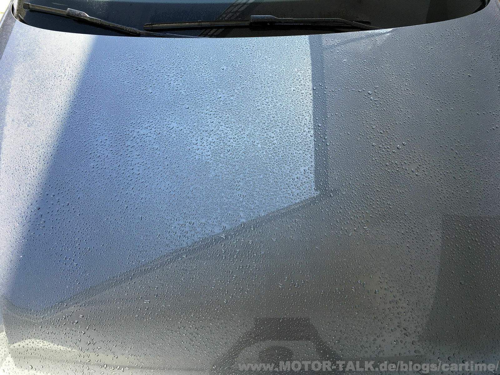

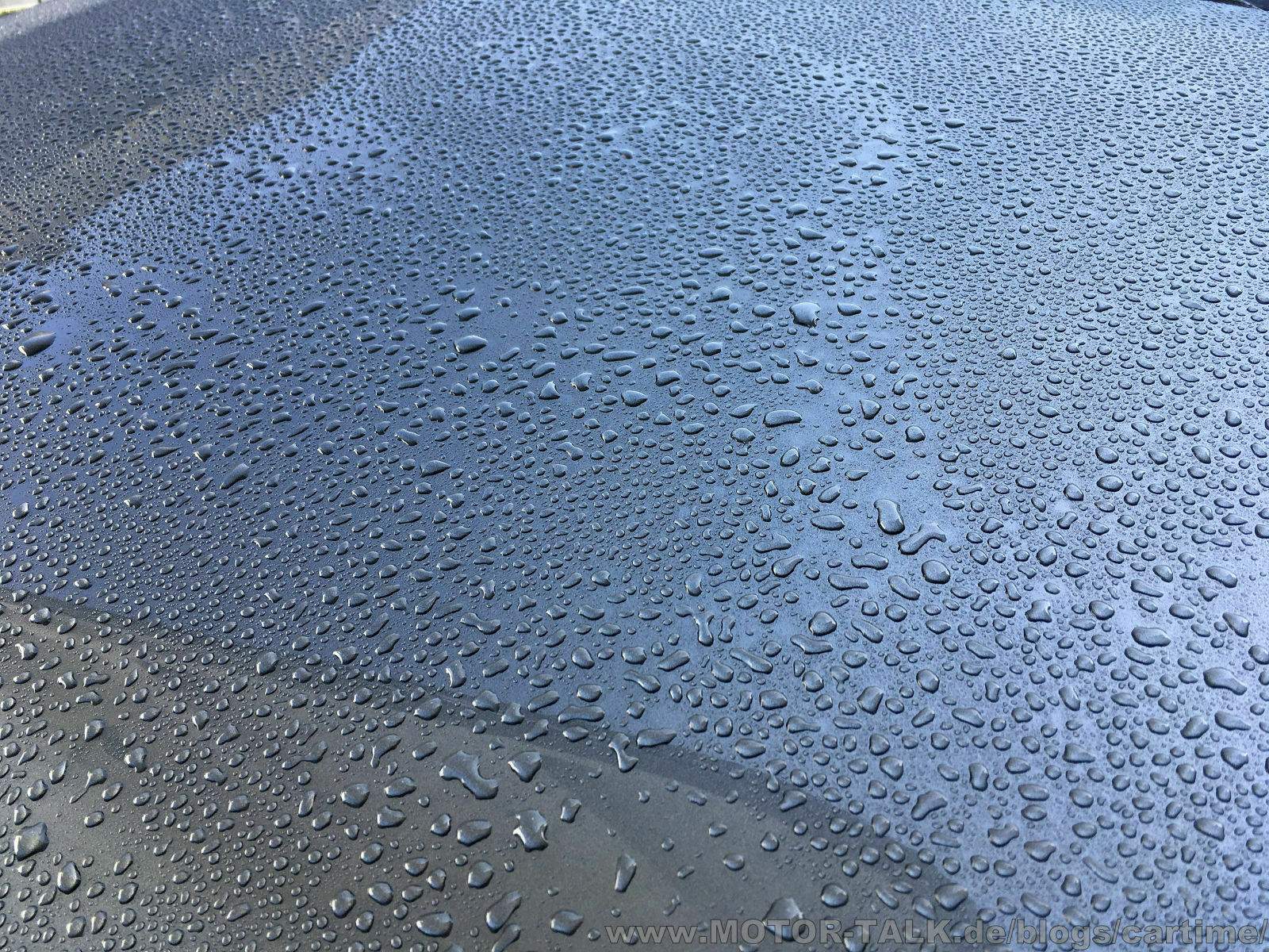

UPDATE nach 2 Monaten - 24.06.20
Neowax Car Wax No 2Neowax Car Wax No 2Stjärnagloss FantastiskStjärnagloss Fantastisk
UPDATE nach ca. 4 Monaten - 20.08.20
Das Fantastisk zeigt schon Schwächen. Das ist ganz normal für ein Hybridwax. Das Neowax No 2 Im Gegensatz ganz unbeeindruckt. Es perlt wie noch am Anfang. Handelt sich dabei ja um ein Coatingwax.

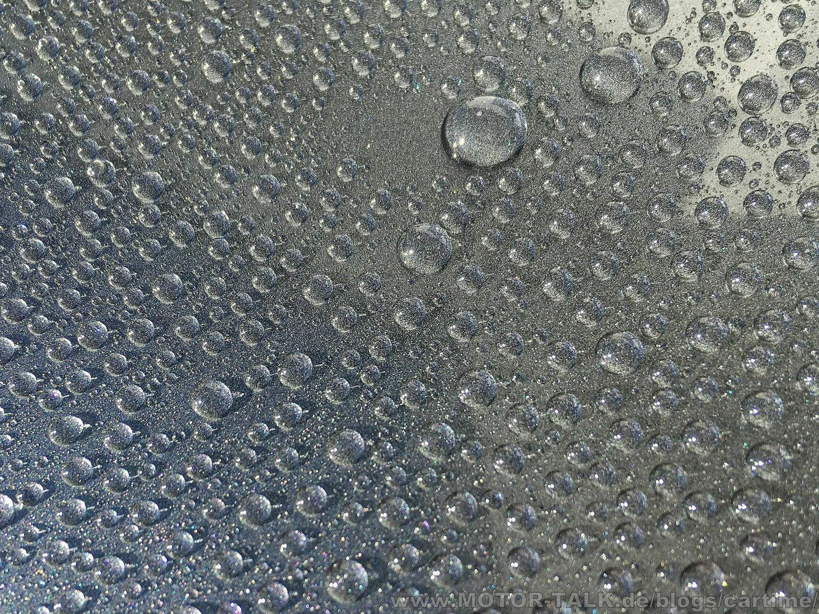

UPDATE nach 6 Monaten - 24.10.20
Es hat in den letzten Tagen sehr viel geregnet. Dementsprechend auch einige Regenfahrten. Das hat auch den Wachsen zu schaffen gemacht. Das Fantastisk zeigt jetzt enorme Schwächen. Die Standzeit ist ausgereizt. Das Neowax No 2 hat jedoch auch gelitten.
Neowax / StjärnaglossNeowax / StjärnaglossNeowax No 2 NahaufnahmeNeowax No 2 Nahaufnahme

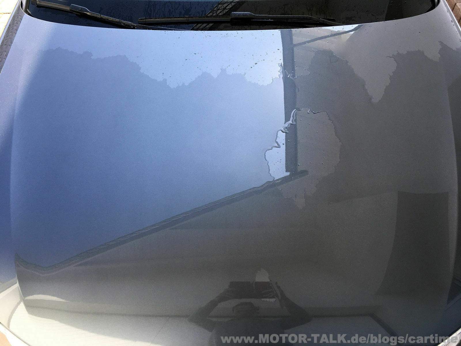

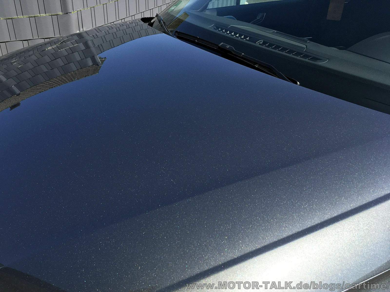

Fazit
Mal davon abgesehen, dass ich starke Probleme mit den Pollen hatte, die mich einfach immer wieder nervten, klappte alles eigentlich sehr gut. Der Abtrag von dem Neowax No 2 war im Vergleich zum Stjärna Fantastisk etwas schwieriger. Man benötigte nachher beim Wachsreste entfernen mehr Druck mit dem Tuch. Ich hatte aber etwas zuviel aufgetragen. Generell ist es aber korrekt, dass der Abtrag nicht ganz so leicht wie „Staub wischen“ ist. Beim Stjärna geht das super einfach, wie man das auch von den meisten anderen Hybrid Wachsen oder auch z.B. dem No 1 kennt. Es sind wiegesagt auch zwei verschiedene Wachsarten. Vom Abperlverhalten und auch späteren Sheeting nehmen die beiden sich nichts. Super runde Perlchen! Glätte gibt es auch bei beiden. Was eine Abdunklung angeht zu erkennen, so tu ich mich immer schwer das zu erkennen. Fotogafisch festzuhalten ist sowieso fast unmöglich. Schlussendlich zwei tolle neue Wachse. Bin nun gespannt auf die Standzeit der beiden.
Es glänzt!Es glänzt!

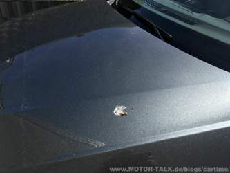

Das war ein Treffer im Stjärna Feld, wo der Piepmatz versenkt hat. :D
Mit dem guten Klopapier und Shampoowasser einweichen, abziehen und klarspülen und weg ist der Schiss. :cool:
Hier sieht man übrigens auch gut, wie die zuvor abgeklebten & unversiegelten Ränder mehr Schmutz aufnehmen.
