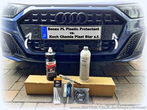

Grüßt euch,
es geht nochmal um Kunststoffpflegemittel. Diesmal im Außenbereich. Von Sonax den ProfiLine Plastic Protectant und von Koch Chemie den Plast Star silikonölfrei.
Kunststoffpflegeprodukte pflegen und schützen den Kunststoff, zudem geben sie eine Farbauffrischung. Auch Kratzer können je nachdem etwas kaschiert werden.

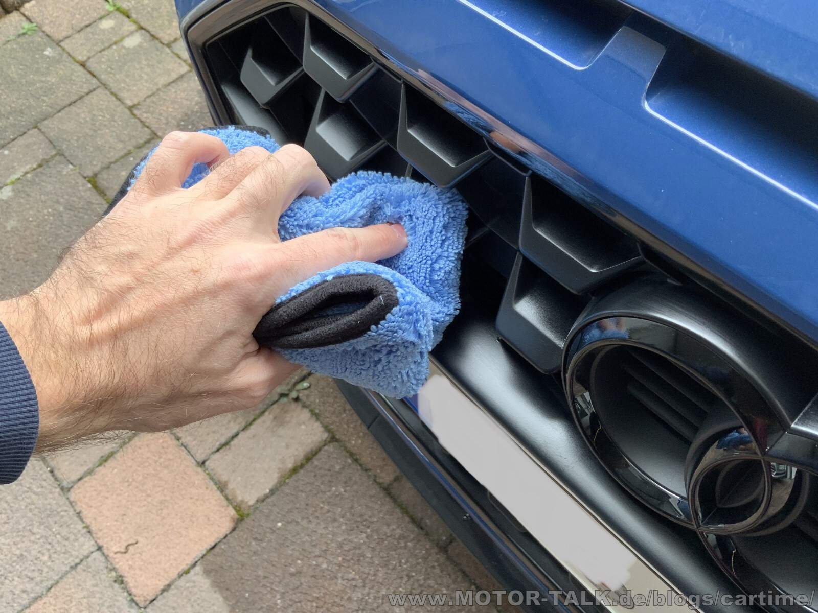

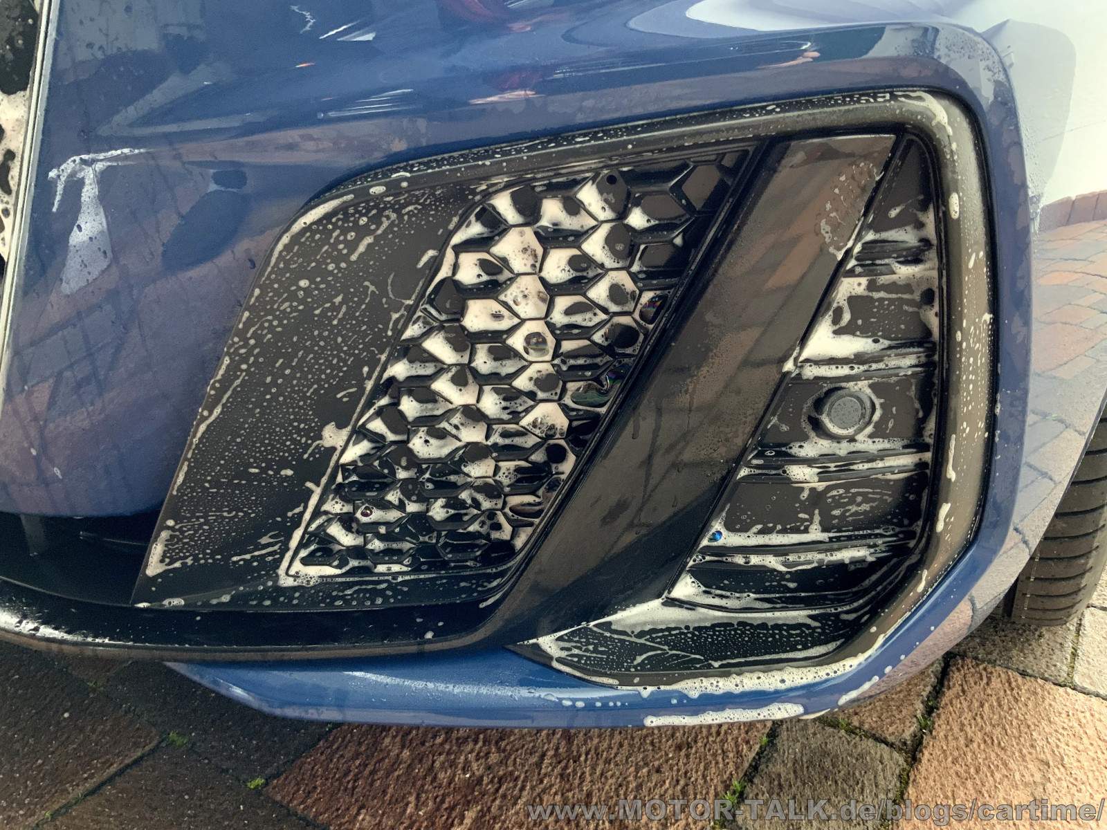

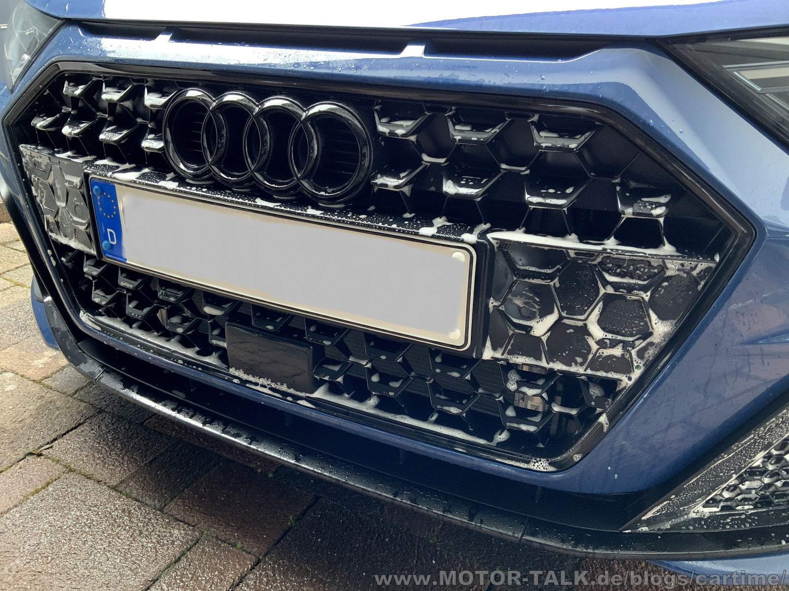

Vorab reinigt man die Flächen die man bearbeiten möchte gut. Z.B. mit einer APC Mischung und einem Pinsel.
vorher gut reinigenvorher gut reinigen..
Die Anwendung gestaltet sich bei allen beiden gleich. Man gibt etwas von der Pflege z.B. auf ein Applikator-Pad und verteilt es gleichmäßig. Anschließend lässt man es etwas ablüften und geht ggfs. nochmal mit einem Tuch nach. Was es da für Hilfsmittel für spezielle Lüftungsgitter gibt schauen wir uns auch an.

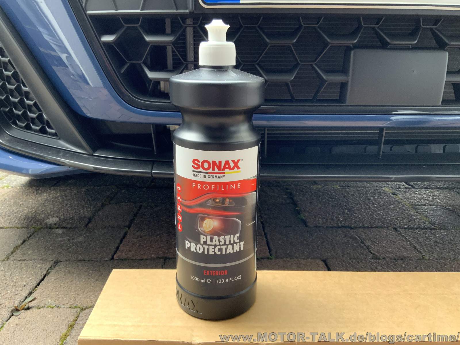

Sonax
Sonax ProfiLine Plastic ProtectantSonax ProfiLine Plastic ProtectantRückseiteninfo’sRückseiteninfo’s
Sonax ist gelartigSonax ist gelartig........

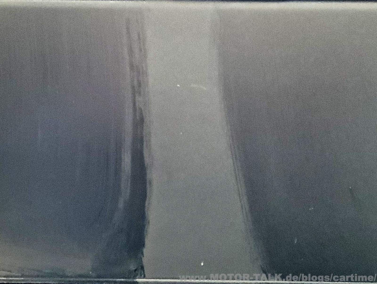

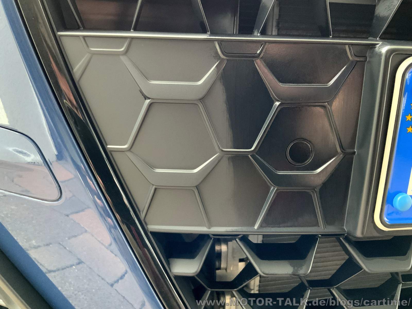

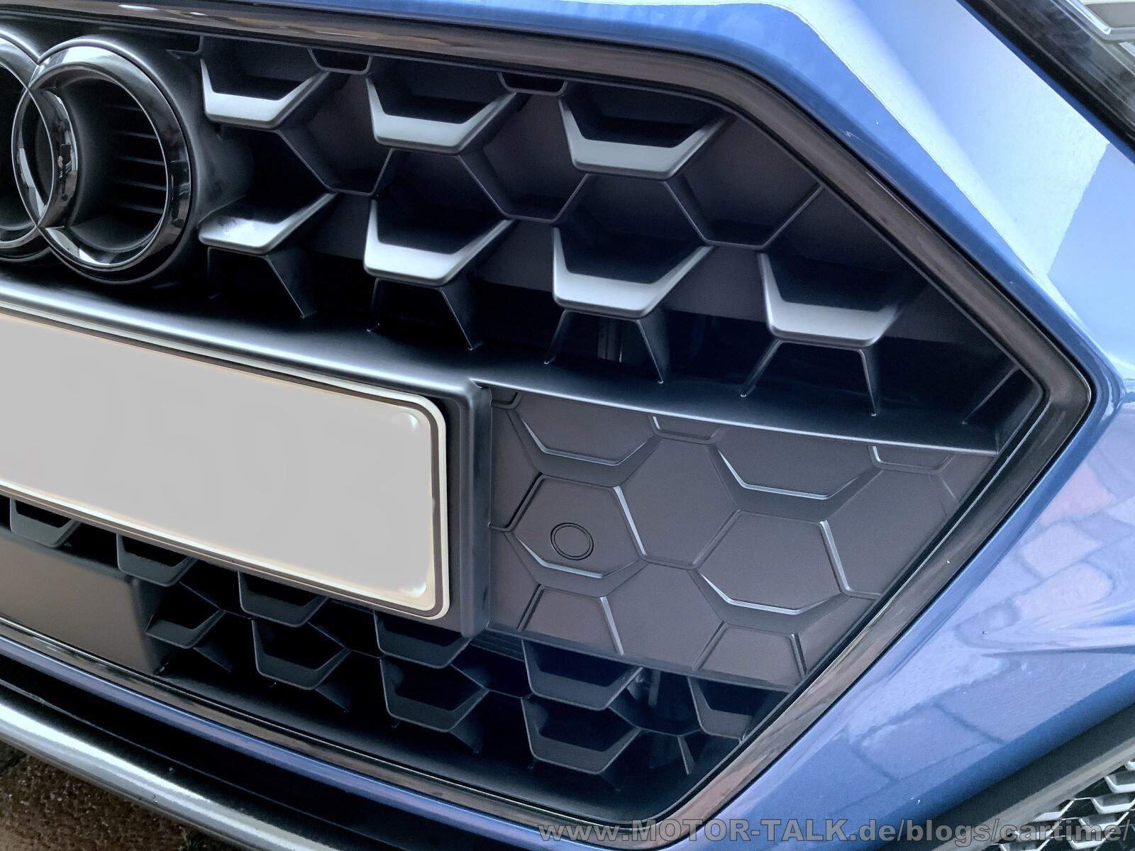

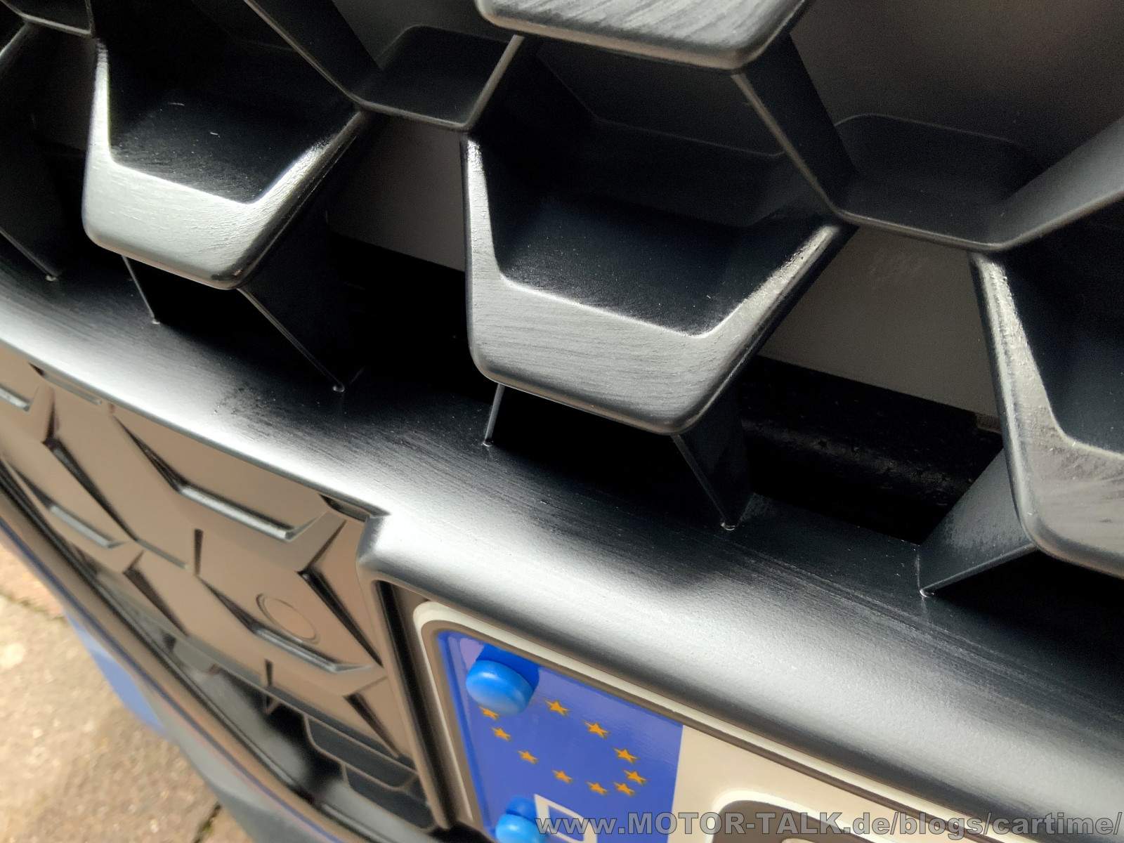

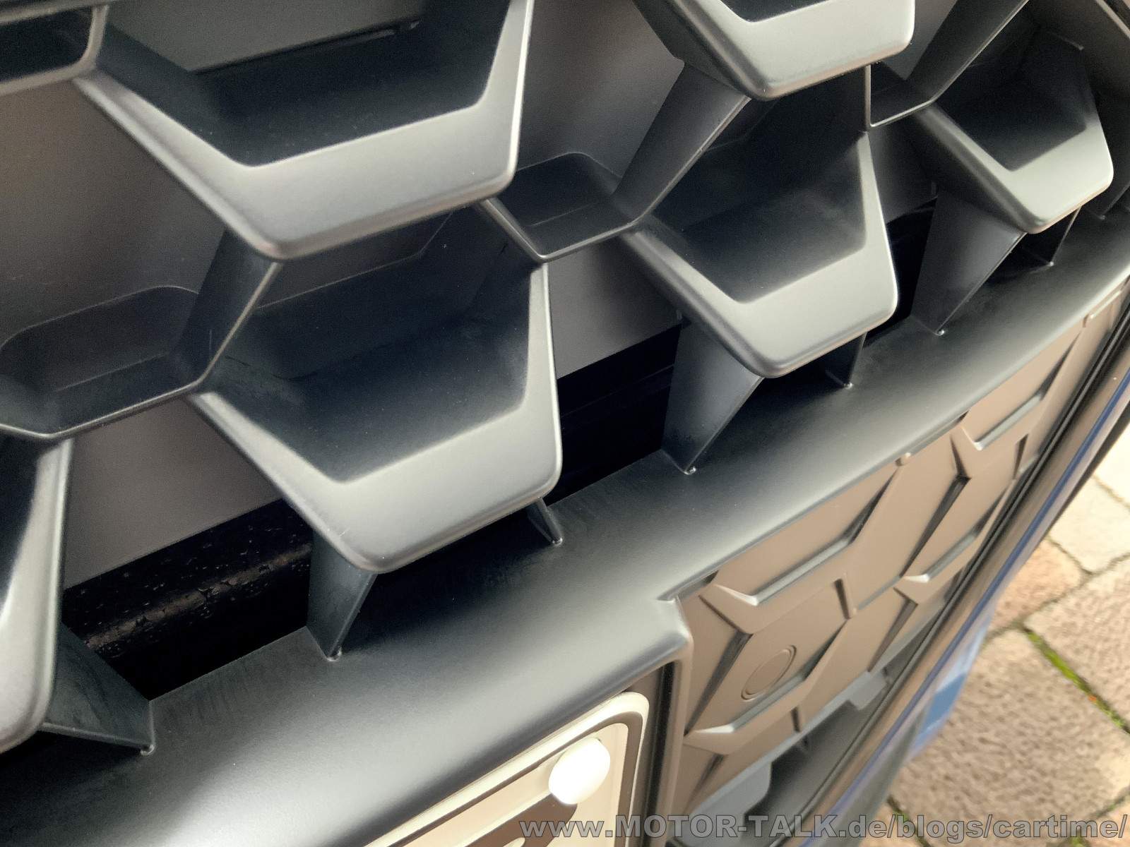

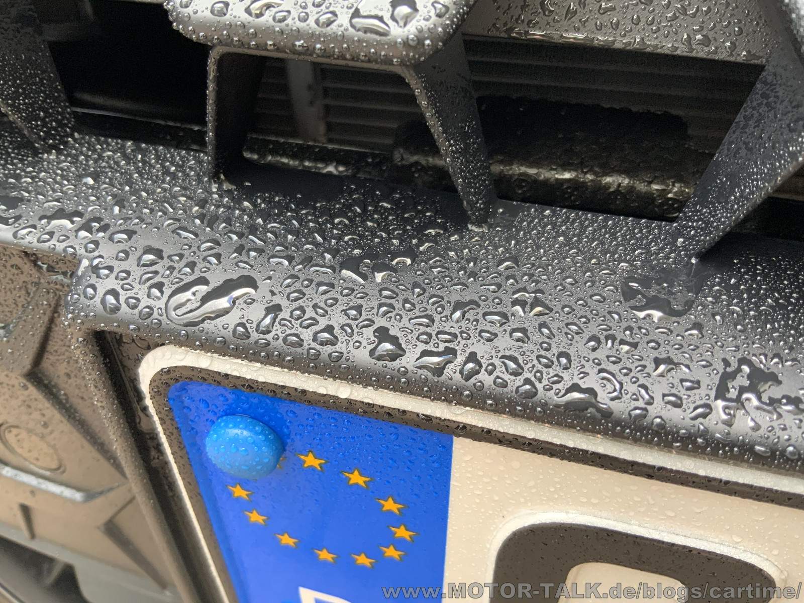

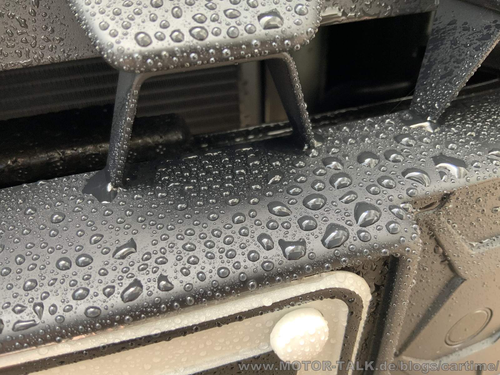

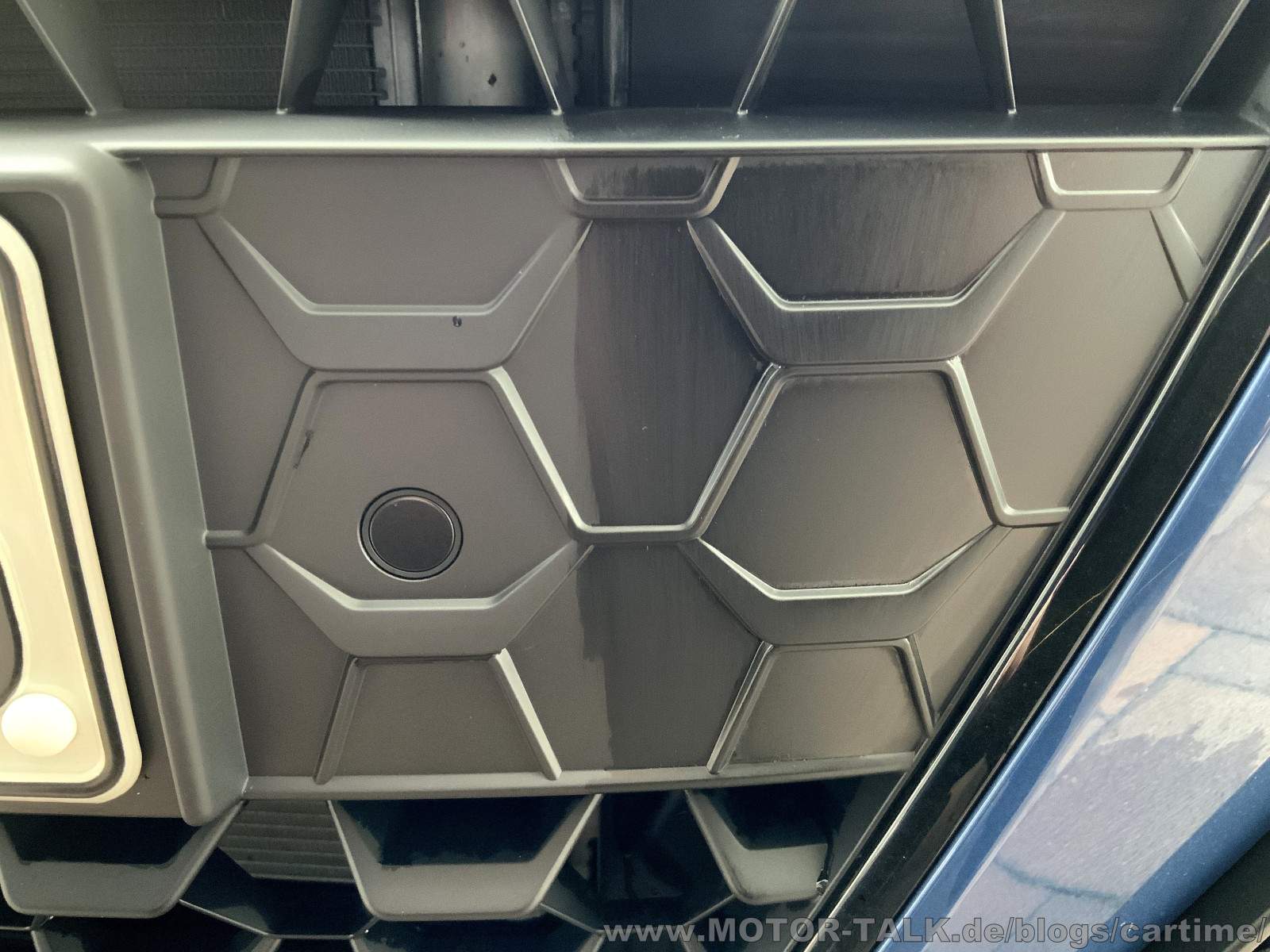

Da das Sonax Produkt wie wir oben gesehen haben gelartiger ist lässt es sich minimal schwieriger verteilen. Es verbleiben gewisse Schlieren. Die gibt es je nachdem auch bei Koch Chemie, aber sie fallen nicht so auf. Das Problem lässt sich schnell beheben, indem man mit einem Mikrofasertuch nachwischt. Was bei beiden auffällt, kommt man an den Lack hinterlässt man einen Schmierfilm, auch das lässt sich wieder abwischen. Es kann nach dem ersten Regen oder auch so zu Flecken kommen. Das hatte ich bei beiden. Da gibt es zwei Möglichkeiten, entweder der Kunststoff wurde nicht gut genug gereinigt oder es braucht noch eine zweite Lage. Sprich der Kunststoff ist noch nicht gesättigt genug. Entweder am nächsten Tag oder ca. 1 Stunde später, falls euer Kunststoff lange keine Pflege mehr erfahren hat. Gleiches gilt auch für Gummiteile!
..nachwischen bei Sonax notwendignachwischen bei Sonax notwendig....Sonax / Koch ChemieSonax / Koch ChemieSonaxSonaxKoch ChemieKoch Chemie

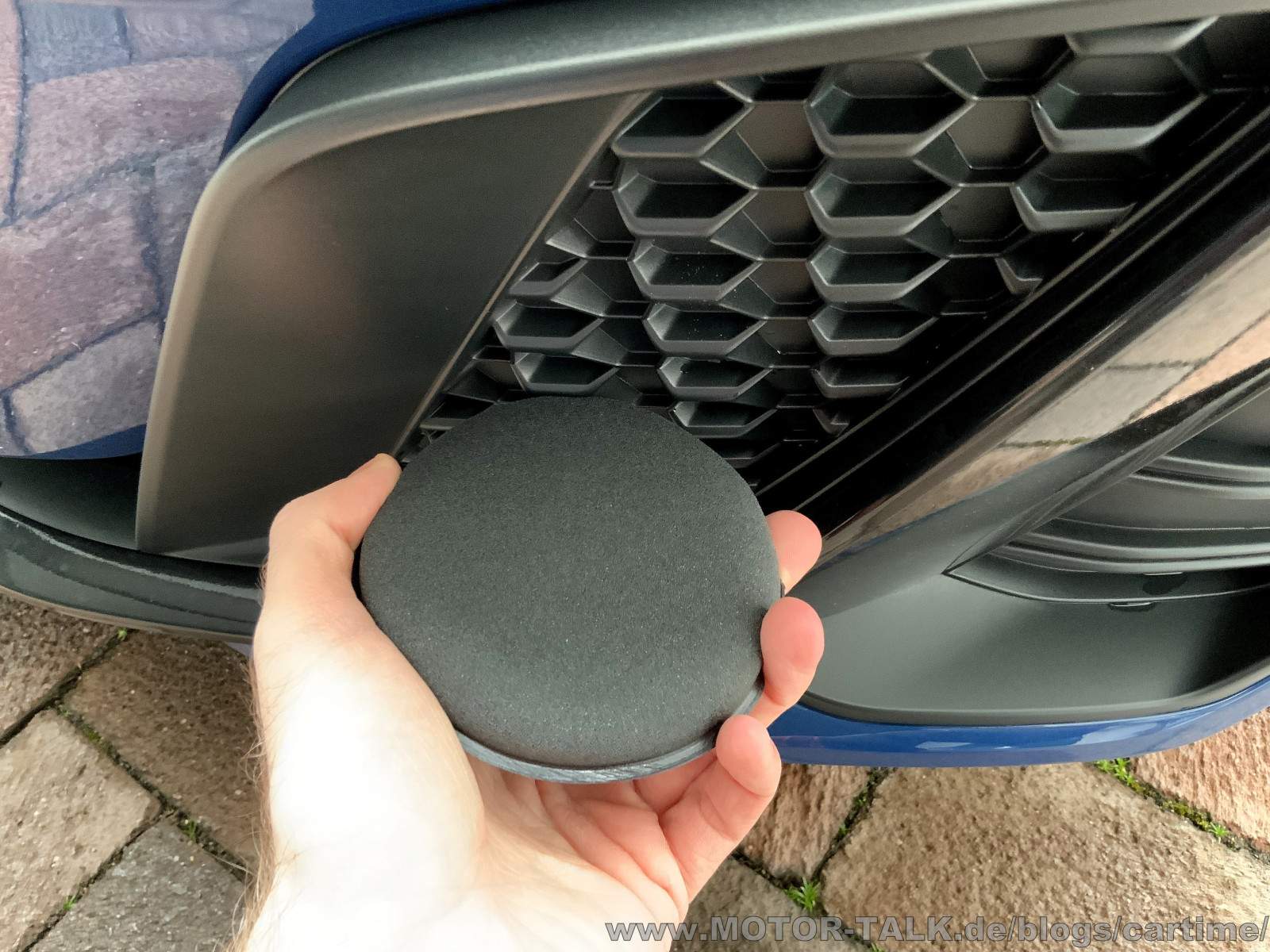

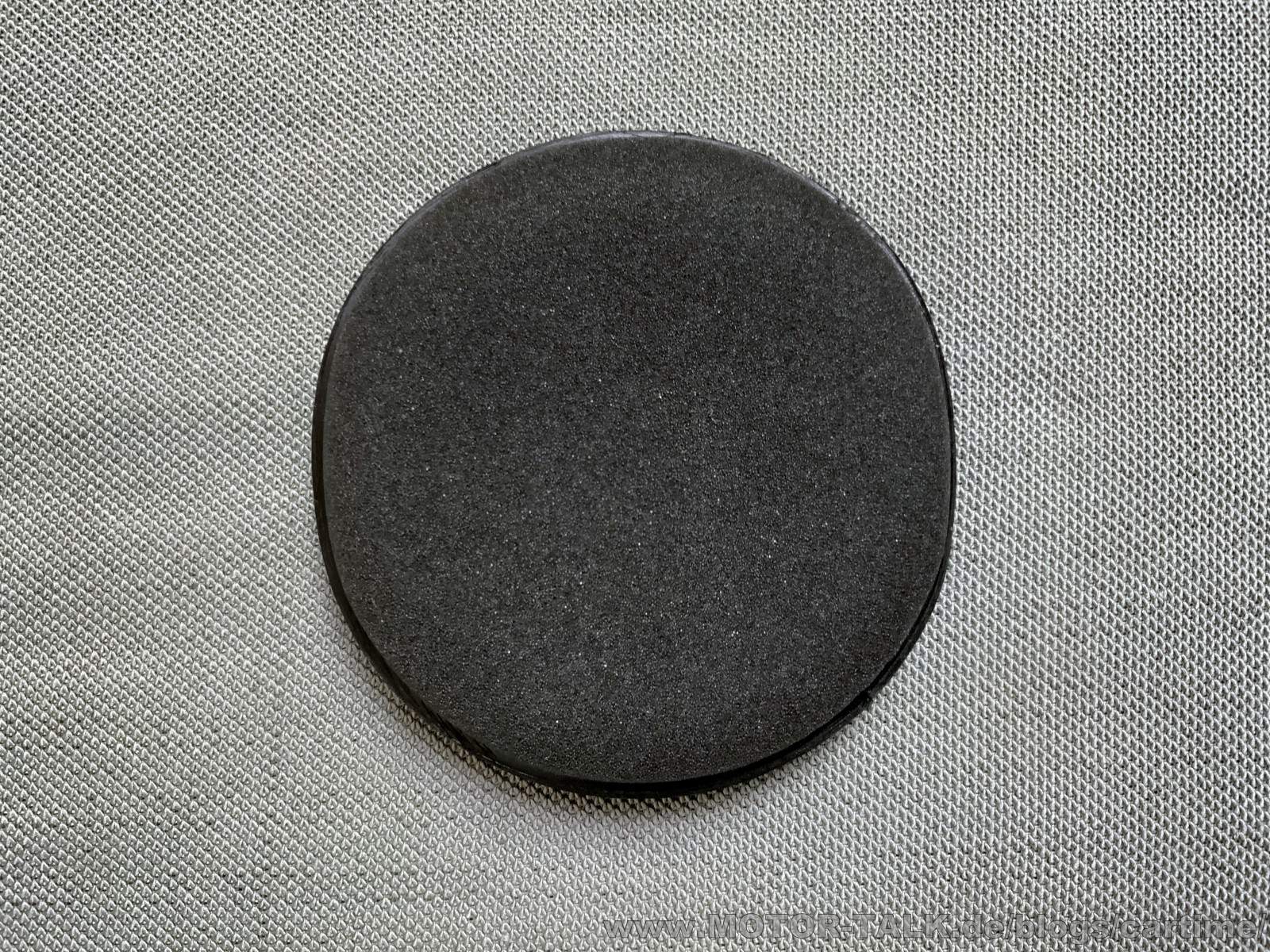

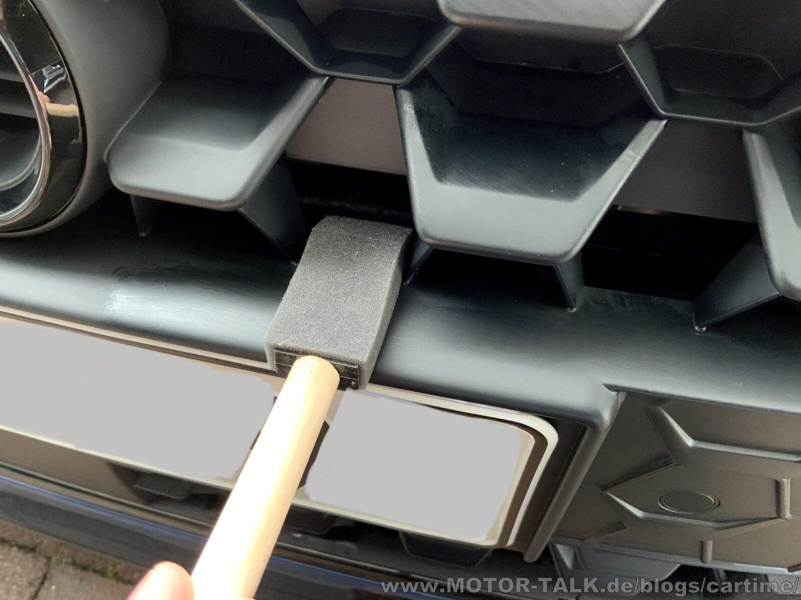

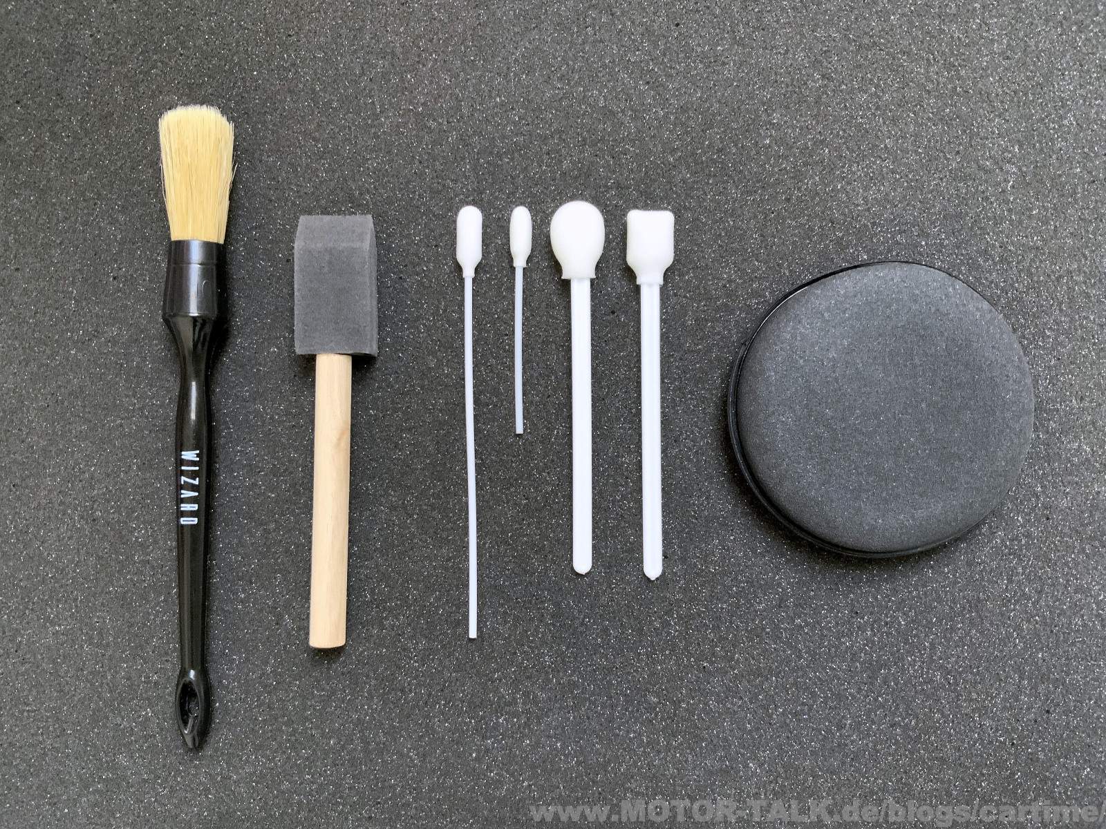

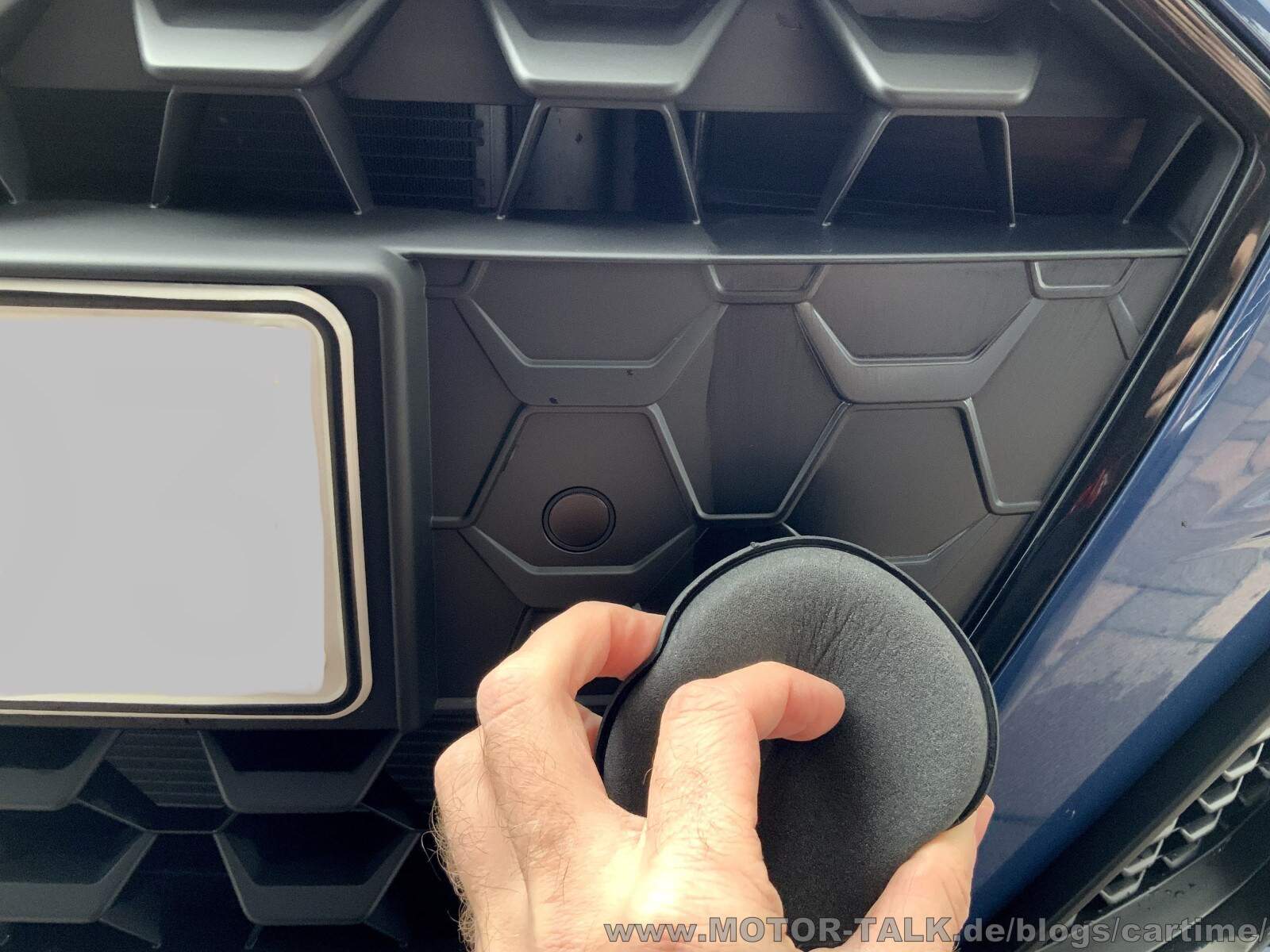

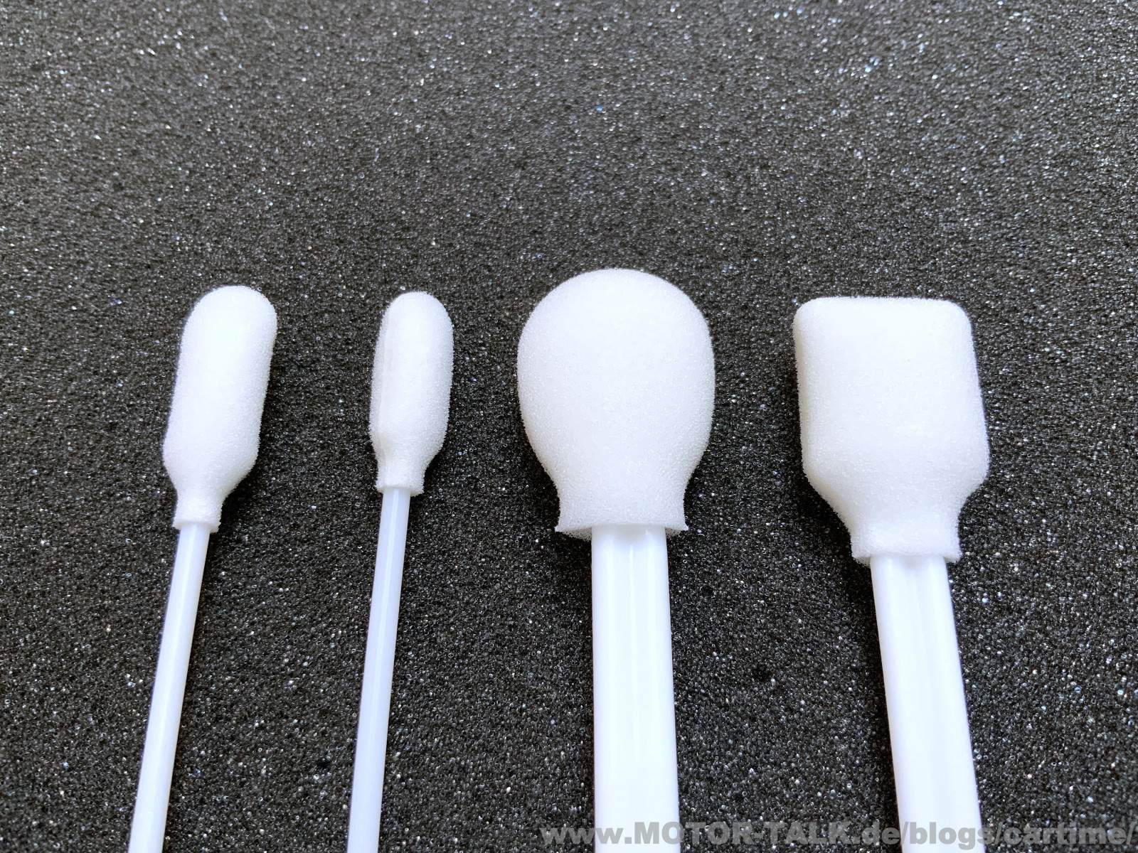

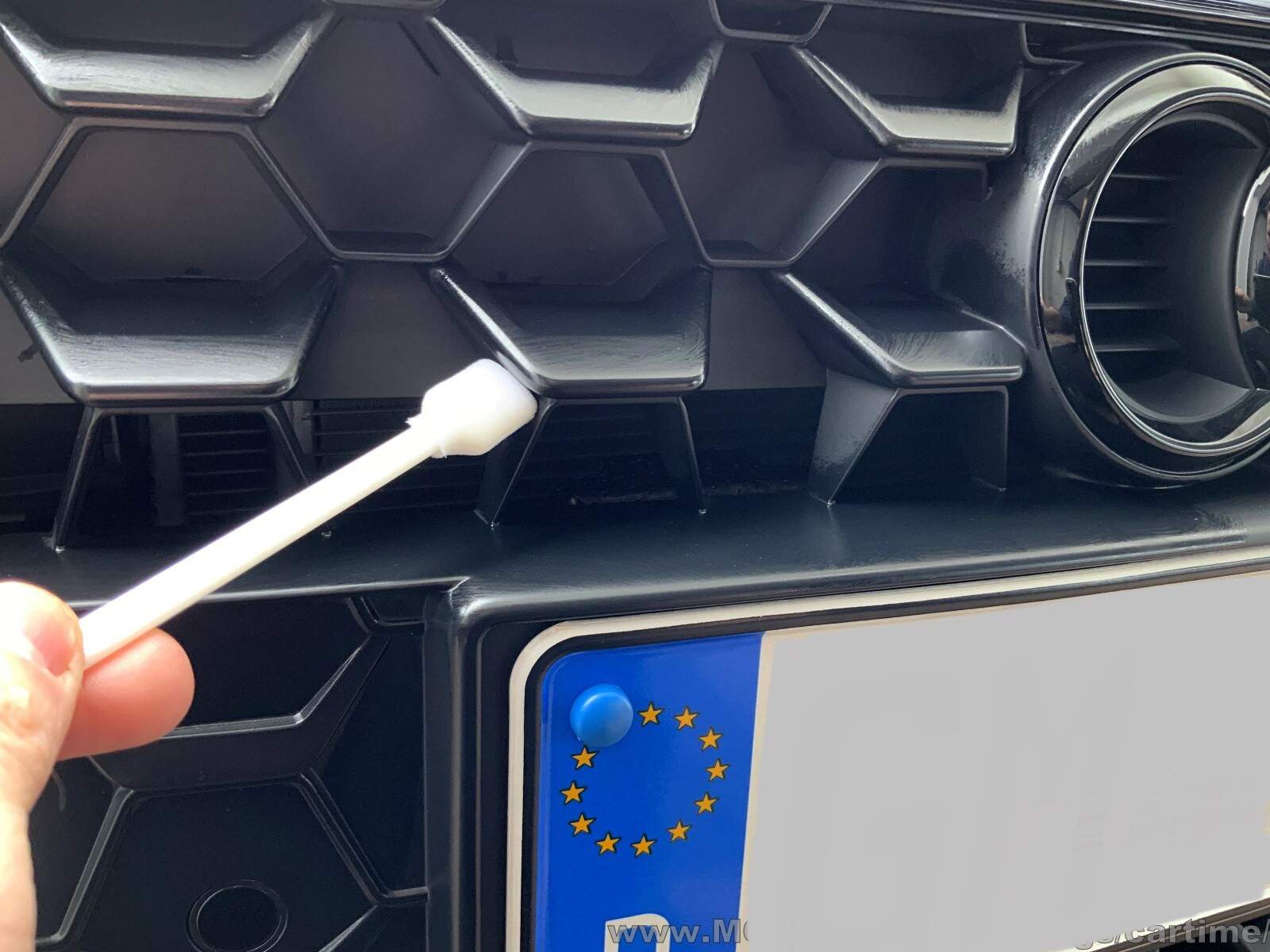

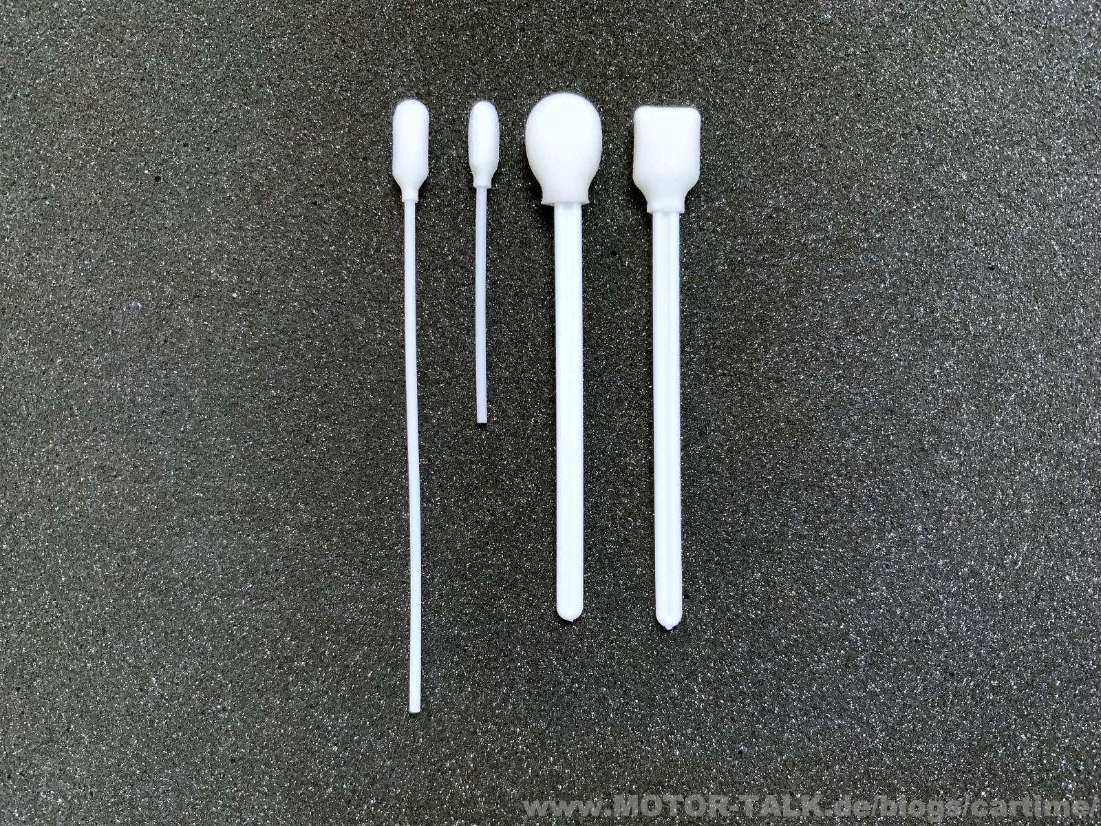

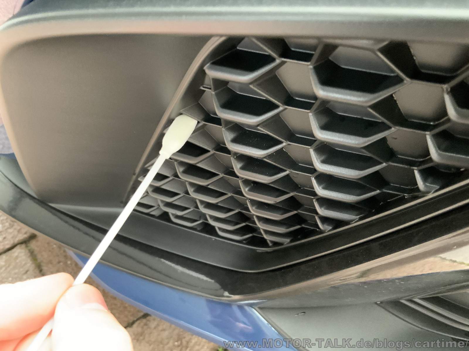

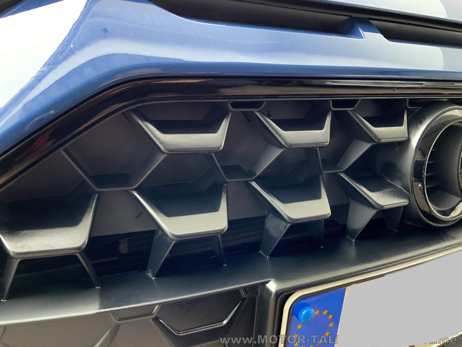

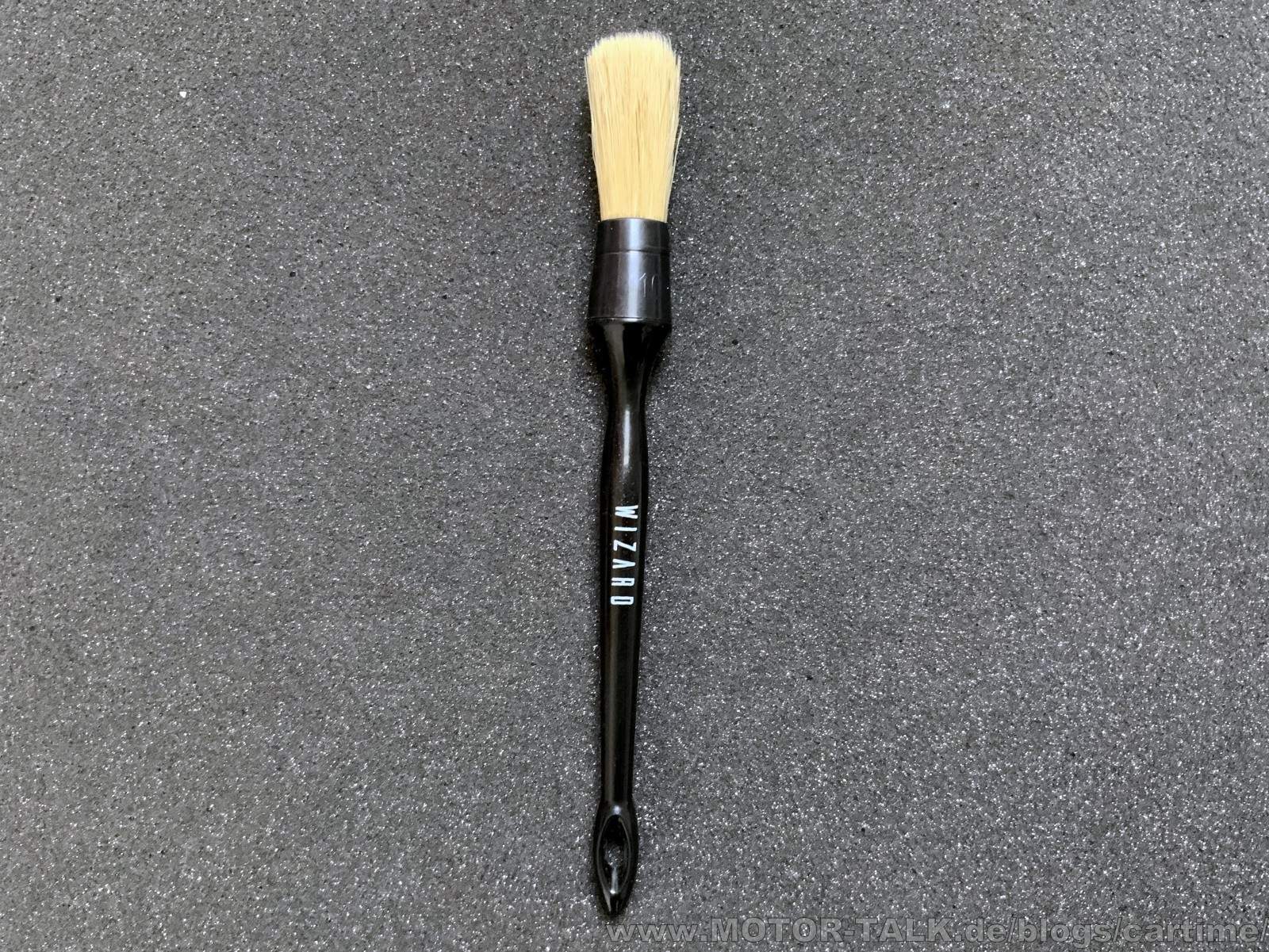

Applikationshilfsmittel zum Auftrag von z.B. Gitter oder Waben
  • Wizard of Gloss Sponge Applikator Link
  • Wizard of Gloss Pure Bristles Pinsel Medium Link
  • Wizard of Gloss Foam Detail Brushes Link
  • ADBL Detailing Swabs Link
Das WoG Sponge Applikator Pad ist sehr gut für die Applikation von glatten Kunststoffflächen geeignet z.B. Radhausverkleidungen bei SUV‘s. Die ADBL Detailing Swabs, sowie die WoG Foam Brushes eher für kleine Bereiche, wie z.B. Waben. Auch eine Möglichkeit an solchen Stellen einen Pinsel zu nutzen.
Helferlein für Grill & GitterHelferlein für Grill & GitterWizard of Gloss Sponge ApplicatorWizard of Gloss Sponge ApplicatorADBL Detailing SwabsADBL Detailing Swabs..Wizard of Gloss Pure Bristles PinselWizard of Gloss Pure Bristles Pinsel..Wizard of Gloss Foam BrushWizard of Gloss Foam Brush..nicht möglichnicht möglichauch eine Möglichkeitauch eine Möglichkeit....
Gereinigter Kunststoff, gerade im Außenbereich, dreckt nach der reinigung immer wieder extrem schnell an. Mit der Zeit verblasst dieser auch noch durch die UV Strahlung und sieht nicht mehr schön aus. Durch die Kunststoffversiegelung Exterior von Sonax, wird der Kunststoff nach der Reinigung und Trocknung flächendeckend mit einem Applikator eingerieben und dadurch geschützt. Die Farbe wird aufgefrischt, ein schön tiefes und sattes schwarz kommt wieder zum Vorschein. Wasser bzw Regen perlt über die behandelte Fläche, und Schmutz haftet sich schwerer an und ist gleichzeitig leichter zu entfernen. Die Einwirkzeit auf der Anwendungstabelle sollte eingehalten werden, um ein perfektes Ergebnis zu erzielen.
