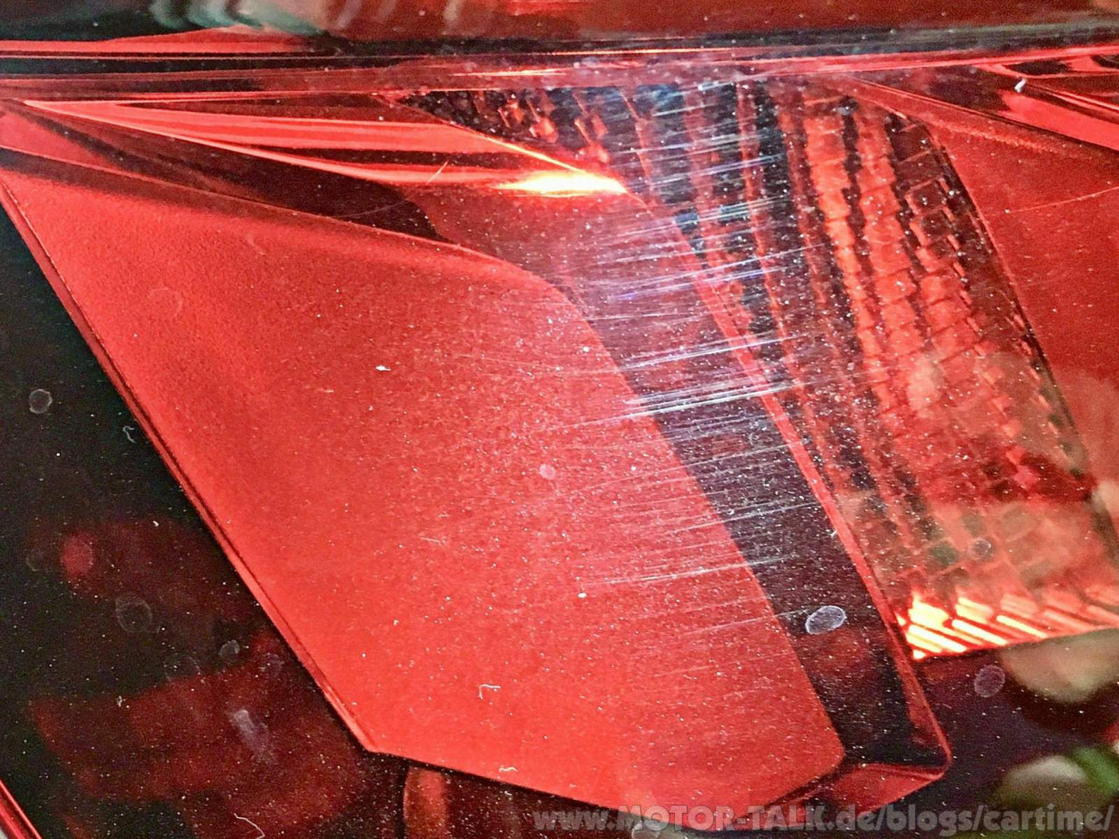

Feine Swirls und Kratzer auf den Gläsern der Rückleuchten, sowie den heute oft in schwarzem Hochglanz gehaltenen B-Säulen der Türen sind ärgerlich. Gerade diese sind aus einem ganz empfindlichen Hochglanz schwarzen Material. Somit leider sehr kratzerempfindlich. Da kommen teilweise schon beim anschauen kleine Swirls rein. Na gut das nicht, jedoch bei der Handwäsche, wenn man nicht aufpasst. Von der Waschstraße mal ganz abgesehen. Das ist ziemlich schade. Durch die Sonne jetzt im Frühling erkennt man sie nämlich nochmal mehr und ärgert sich. Das kann zum Glück wieder schön gemacht werden.

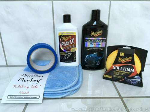

Was habe ich genutzt? - Produktcheckliste:
  • Meguiar’s PlastX
  • Meguiar’s Ultimate Polish
  • Meguiar’s Soft Foam Applikator Pads
  • AmbiClean Abklebeband
  • Microfiber Monkey „Polish my babe“ 40x40 cm

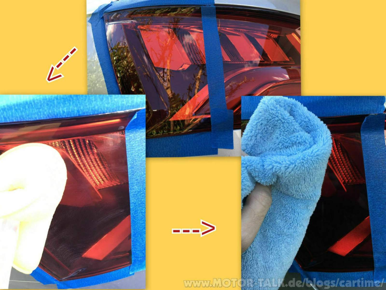

Zunächst sollte man alle zu behandelnde Teile gut reinigen. Anschließend klebe ich rundumliegenden Teile, wie Gummi- oder Lackteile ab mit dem AmbiClean Abklebeband. Da ich euch mein vorher/nachher Ergebnis zeigen möchte, klebe ich zunächst partielle Teile ab.
Etwas auf das Applikatorpad gebenEtwas auf das Applikatorpad gebenAusgangszustand RückleuchteAusgangszustand Rückleuchte

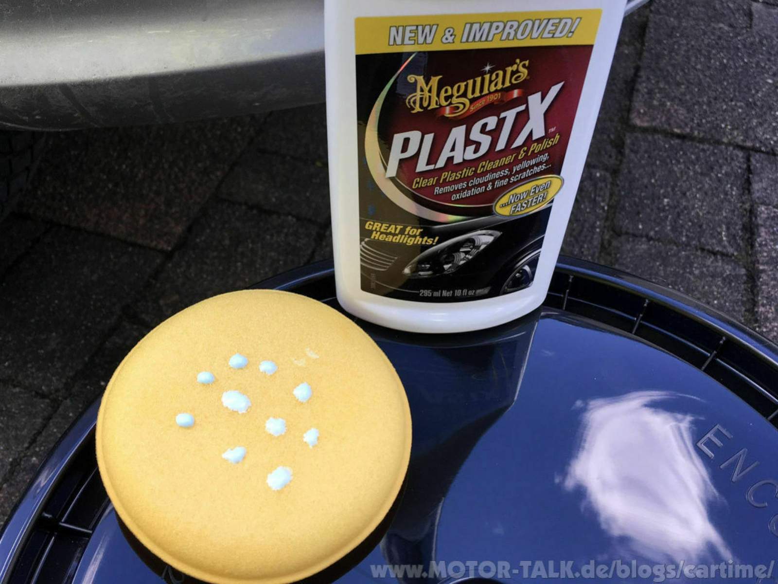

Anwendung PlastX

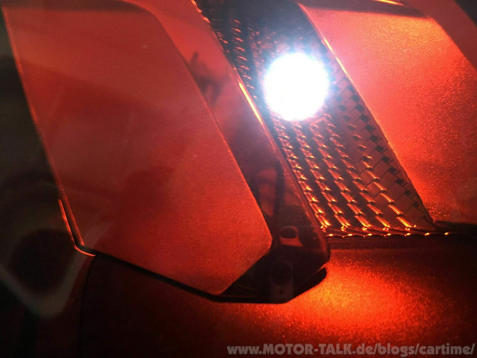

Ich gebe eine kleine Menge von dem Meguiar’s PlastX auf das weiche Meguiar‘s Applikatorpad und verarbeite die Politur in kreisförmigen Bewegungen. Anschließend nehme ich die Politurreste mit dem Microfiber Monkey „Polish my babe“ ab. Da das Mikrofasertuch sehr weich ist verursacht man auch keine neuen Kratzer. Es kratzt auch nicht an den Händen. Bei Bedarf wiederholt man den Vorgang mit Pad und Politur nochmal. Bei mir reichte jedoch die erste Runde um nahezu alle Swirls und kleinen Kratzer verschwinden zu lassen. Ein richtig tolles Endergebnis! Das hätte ich so super gar nicht erwartet. Gerade weil ich in der Vergangenheit für Scheinwerfergläser schon mal ein Produkt von einem anderen Hersteller benutzt habt welches nachher kaum ein Unterschied ergab. Das ganze funktioniert natürlich auch mit dem gleichen Prinzip auf Scheinwerfern vorn oder anderen Plastik Teilen.

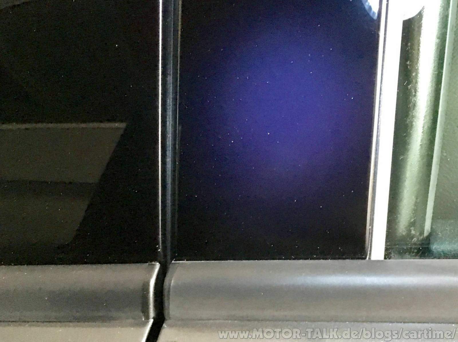

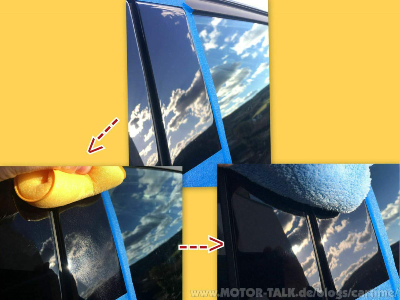

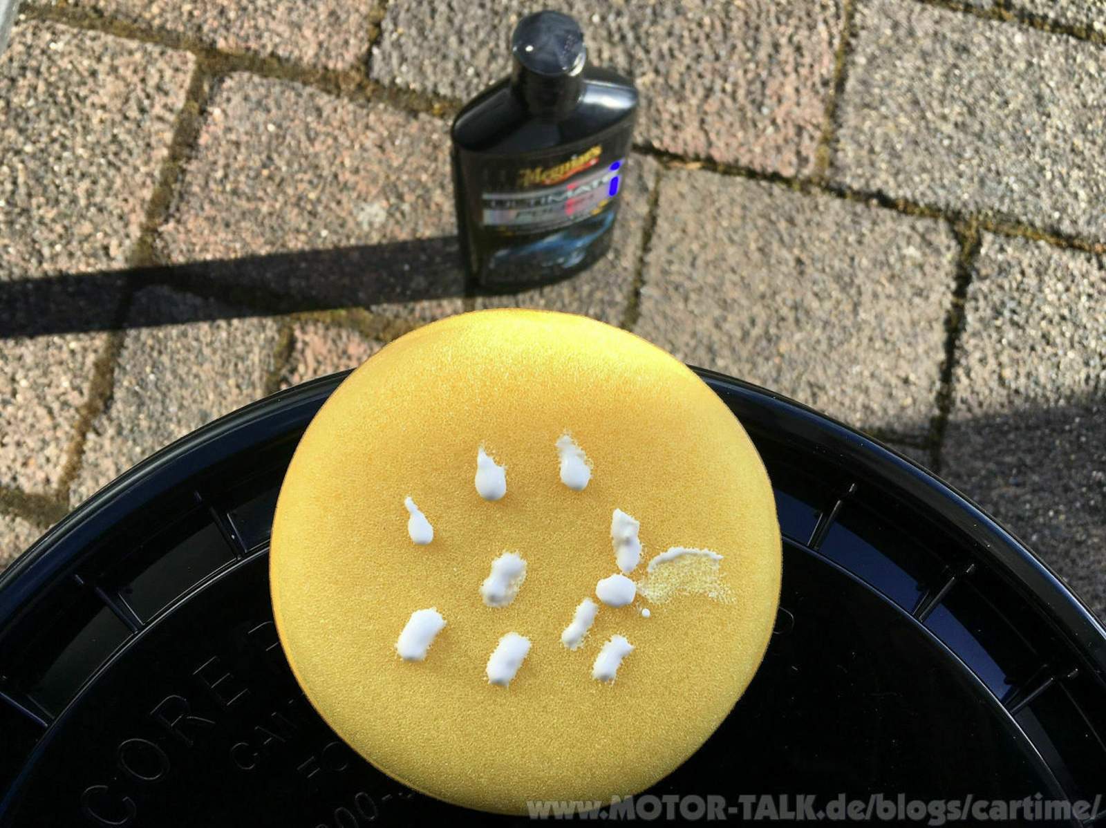

Etwas auf das Applikatorpad gebenEtwas auf das Applikatorpad gebenAusgangszustand B-SäuleAusgangszustand B-Säule
Anwendung Ultimate Polish

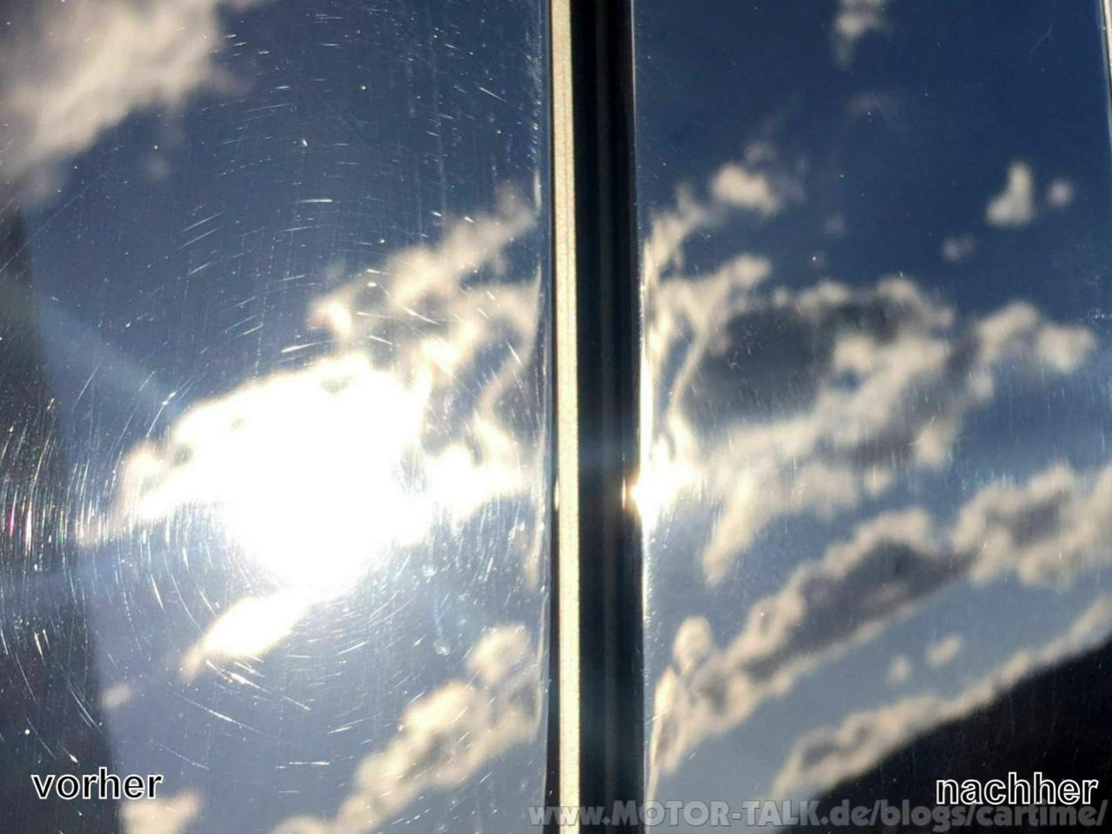

Als Geheimtipp für das Entfernen von Swirls auf hochglänzenden B-Säulen soll wohl das Meguiar’s Ultimate Polish gelten. Dabei handelt es sich um eine milde Finish Hochglanzpolitur. Ich gebe mir wieder eine kleine Menge auf das Applikatorpad und verarbeitete die Politur in kreisenden Bewegungen. Nun entferne ich mit dem weichen Mikrofasertuch die Politurreste und begutachte das Ergebnis. Ein Großteil der Swirls sind wirklich verschwunden, ein paar kleine, minimale sind noch verblieben. Da es zum späten Nachmittag kalt draußen wurde fahre ich eine erneute Runde später. Die bekomm ich auch noch raus. Das jetzige Ergebnis kann sich dennoch jetzt schon sehen lassen. Gerade auch wenn man bedenkt das ich keine Poliermaschine zur Hilfe hatte.*
Das blaue AmbiClean Abklebeband lies sich übrigens in beiden Fällen leicht und ohne Probleme wieder lösen. Je nachdem was man alles abkleben möchte, braucht man noch ein dünneres Band. Ich hab mir meins allerdings einfach passend geschnitten.
vorher / nachhervorher / nachhervorher / nachhervorher / nachher
Tipp: Nach dem behandeln mit Polituren wie PlastX oder Ultimate Polish sollten die behandelten Stellen wieder mit Wachs oder einer Versiegelung geschützt werden.
