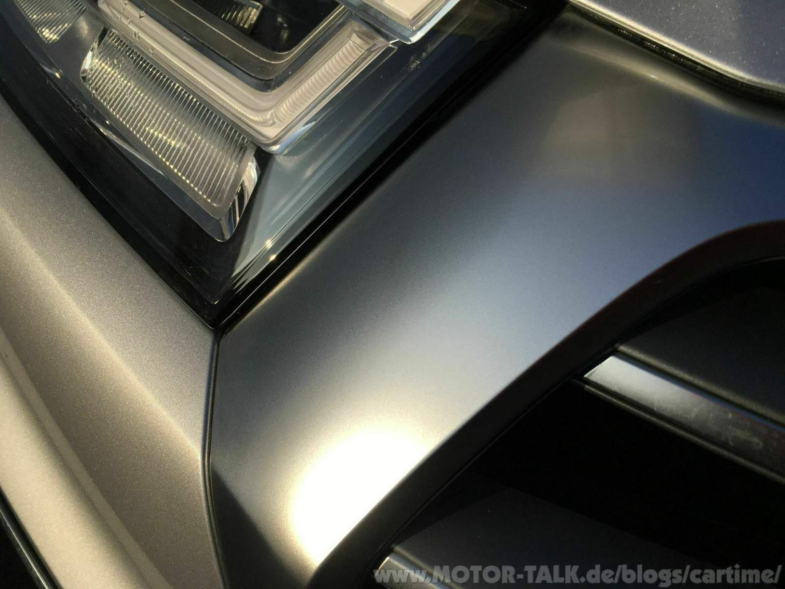

...auf einmal waren sie da, Flecken auf den mattierten Aluminiumflächen des Audi Singleframe Grills. Dieser besteht bei mir aus PVC-Kunststoffteilen, welche in Chromoptik galvanisiert wurden. Ich kannte solche Flecken bis dato nicht, da ich immer Fahrzeuge mit glänzenden Chrom Applikationen hatte. Also gut auf zur nächsten Waschbox, wollte ich den Übeltätern mit Shampoo-Wasser und Waschhandschuh zu Leibe rücken. Nix da, davon unbeeindruckt waren sie immer noch da. Als nächstes versuchte ich es mit einem Allzweckreiniger (APC). Auch das half leider nichts. Von Mitgliedern hier hab ich gehört, dass das Problem auch an Fensterrahmen oder Dachträgern auftreten kann. Bei mir allerdings dort noch nicht, aber auch schon auf den Auspuffblenden aus Metall. Oft treten diese Schädigungen in Form von weißen Rändern und Verfärbungen auf. Bedingt durch z.B. Salzwasser, sauren Regen oder starke alkalische Reiniger. Letzteres kann ich bei mir allerdings ausschließen.

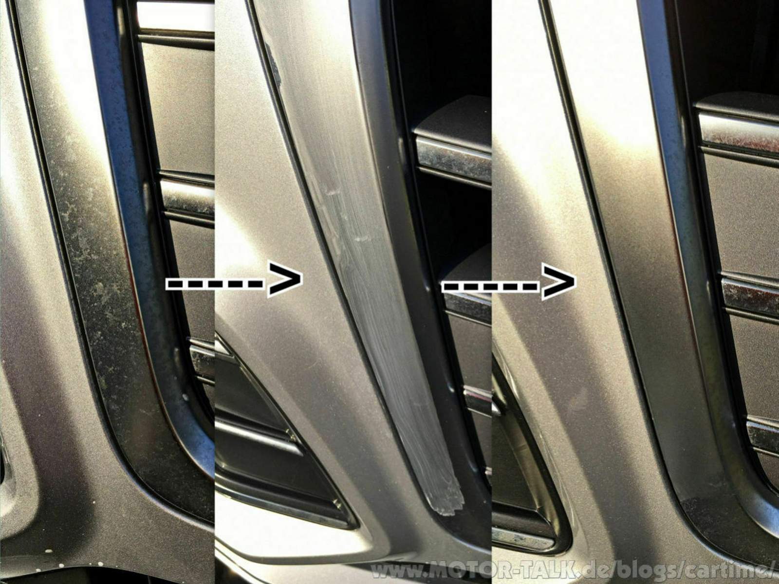

Als alles nichts mehr half mein Problem zu lösen bin ich schließlich auf die Autosol M1 Reinigungspolitur für verchromte Kunststoffe gestoßen. Das sollte sie sein die Problemlösung. Gereinigt und gepflegt wird in einem Arbeitsgang. Geeignet für alle glanz- und mattverchromten Kunststoffe. Ich reinige die zu behandelnden Flächen als erstes vor mit Shampoo-Wasser (am besten ohne Wachsanteile) und einem normalen, aber weichen, Mikrofasertuch. So verschwindet schon mal der grobe Schmutz. Als zweites verteile ich die Reinigungspolitur mit einem weiteren Mikrofasertuch und poliere sie zuletzt mit einer sauberen Stelle des Tuches und wenig Druck aus. Je nach dem wie sauber man arbeitet brauch man auch nichts rund rum abkleben. Beim auspolieren kann es sein das mal der ein oder andere leichte Schleier zurückbleibt, dann geht man einfach nochmal mit einer sauberen Stelle des Mikrofasertuches darüber.
AusgangssituationAusgangssituationZu behandelnde Flächen mit Shampoo-Wasser von groben Schmutz befreienZu behandelnde Flächen mit Shampoo-Wasser von groben Schmutz befreienIn drei Schritten zum Ziel
vorreinigen - Paste auftragen - auspolierenIn drei Schritten zum Ziel vorreinigen - Paste auftragen - auspolierenvorher / nachhervorher / nachherKlasse Endergebnis!Klasse Endergebnis!
Kratzer entfernt die Politur nicht, es handelt sich aber ja auch um eine Reinigungspolitur und diese erfüllt ihren Zweck wunderbar. Wenn die Schädigung nicht zu tief in der Schicht ist, hat man gegebenenfalls noch die Chance das Ganze vorsichtig aufzupolieren. Wie bei mir. Wenn die Beschädigung allerdings weiter vorangeschritten ist. Tipp: Man könnte nun versuchen die Weißverfärbungen mit dem Aufbringen eines Wachses zu kaschieren. Und bei Anwendung der Paste testet man am besten immer erst an einer unaufälligen Stelle.

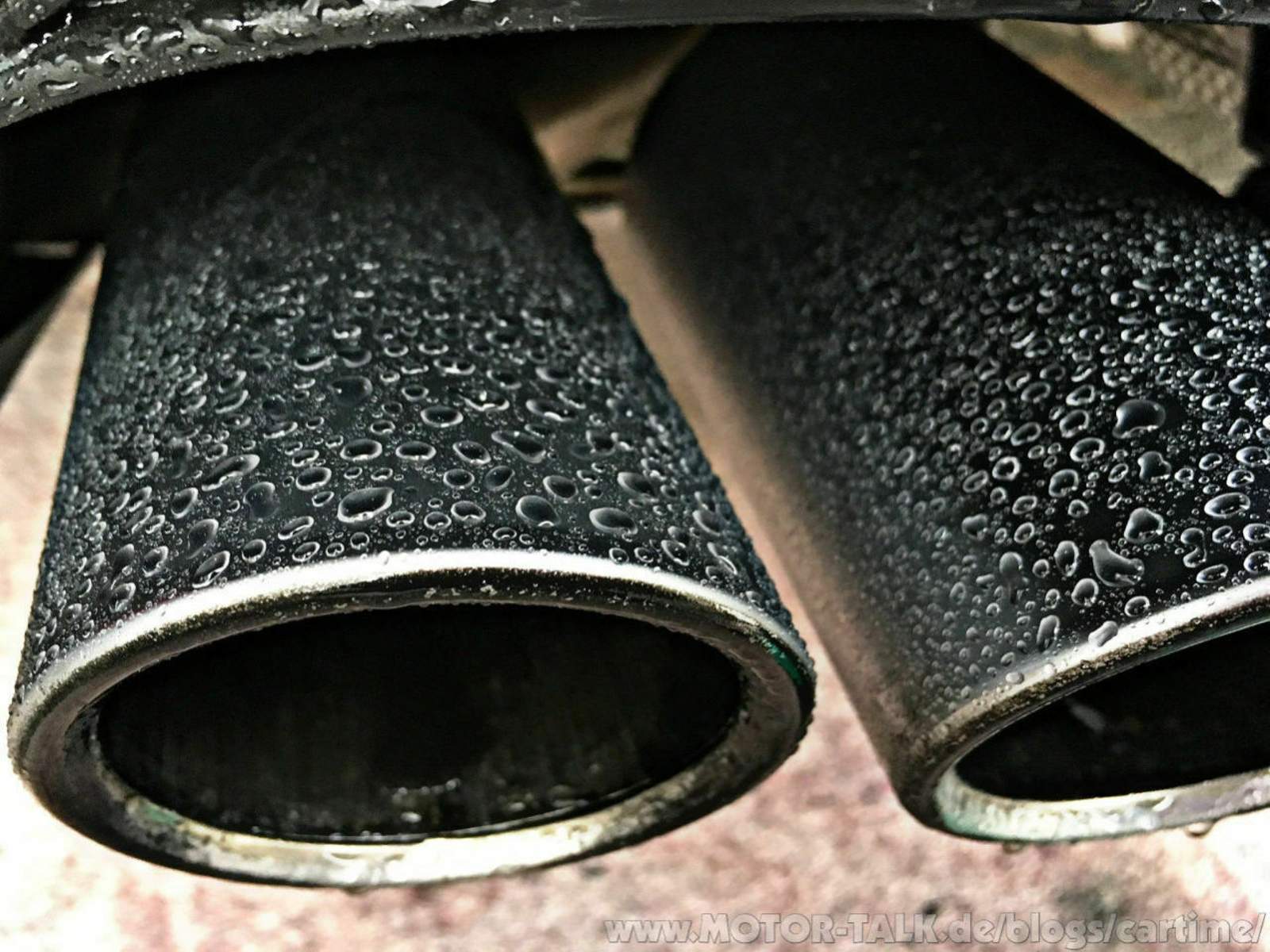

Schon länger begeistert bin ich von dem Autosol Edel Chromglanz. Einer Metall Politur die, die meisten kennen werden. Sie hat sich schon seit Jahren bei mir bewehrt. Geeignet für alle metallischen Oberflächen. Verwende diese Politur schon lange für die Auspuffblenden zum Beispiel. Aus der Vergangenheit habe ich noch eine historische Packung gefunden. Sie ist aus dem Jahre 1995. Nicht verwunderlich, denn können die Autosol Jungs schon auf 80 Jahre Erfahrung zurückblicken. Wer von euch hat auch eine Tube Autosol zu Hause?

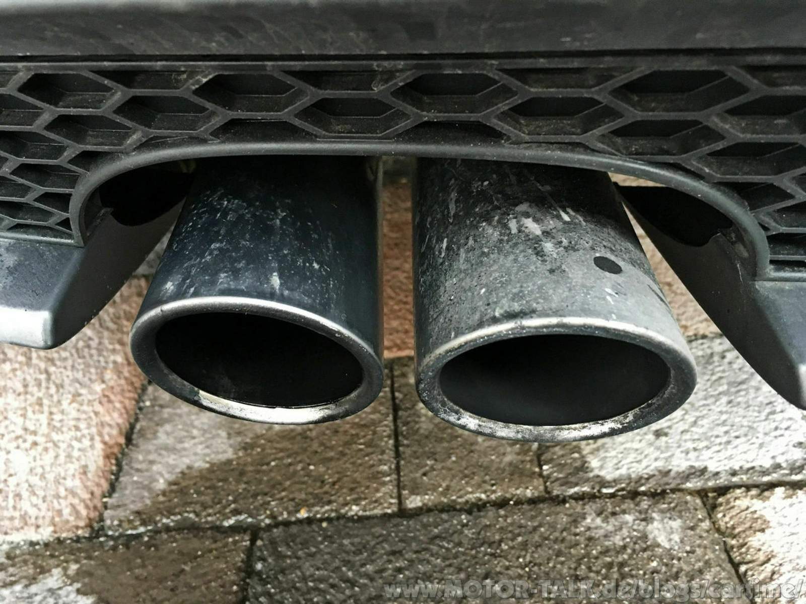

Auch heute noch ein Top Produkt für die Metallpflege mit einfacher Anwendung. Zunächst befreie ich die Auspuffblenden wieder von grobem Dreck mit Shampoo-Wasser und einem, ruhig preiswerten und handlichen, Mikrofasertuch. Wie man auf den Bildern sieht bleiben danach wieder viele Flecken zurück. Wenn man mag kann man auch den Auspuff innen reinigen mit einer länglichen runden Bürste wie z.B. von Vikan wunderbar. Ist eigentlich eine Felgenbürste! Vorsicht: Man sollte dann eine Schutzbrille und Schutzhandschuhe tragen. Etwas von der Autosol Paste mit einem weiteren Mikrofasertuch auf den Auspuffblenden verteilen. Anschließend mit einer sauberen Seite die Reste der Paste auspolieren. Siehe da, die Auspuffblende sieht aus wie neu. Gleichzeitig ist jetzt auch noch ein kleiner Oberflächenschutz vorhanden.
AusgangssituationAusgangssituationWieder grob vorreinigen mit Shampoo-WasserWieder grob vorreinigen mit Shampoo-WasserWer mag kann auch  innen säubernWer mag kann auch innen säubernLinks jetzt im vorgereinigten ZustandLinks jetzt im vorgereinigten ZustandBearbeitungsschritteBearbeitungsschritteFertig!Fertig!Durch die Schutzschicht perlt es jetzt schönDurch die Schutzschicht perlt es jetzt schön

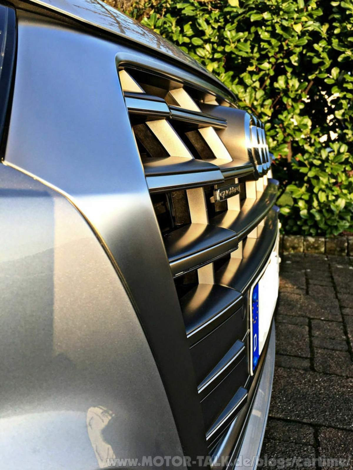

Man sollte die Metallteile oder auch die verchromten Kunststoffteile am Fahrzeug nicht vernachlässigen. Denn wie man sieht kann es zu Flecken kommen. Ist aber gar nicht schwer die Teile mit den richtigen Pflegemitteln wieder zum Spiegeln zu bekommen. Vorausgesetzt man handelt frühzeitig. Je nachdem kann es aber auch sonst zu einer Verbesserung kommen. Spiegeln kann ich mich übrigens immerhin jetzt wieder in den Audi-Ringen. Die anderen Teile sind ja matt. :D
GeschafftGeschafftSpieglein Spieglein...Spieglein Spieglein...
