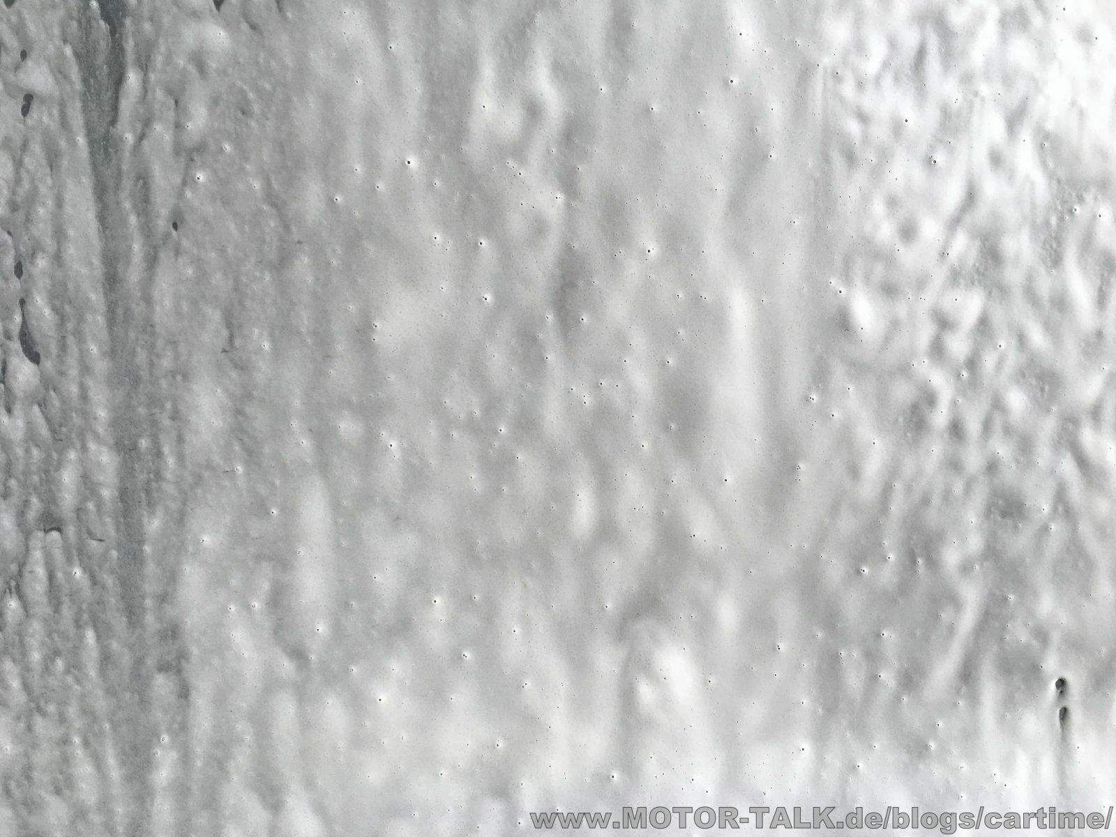

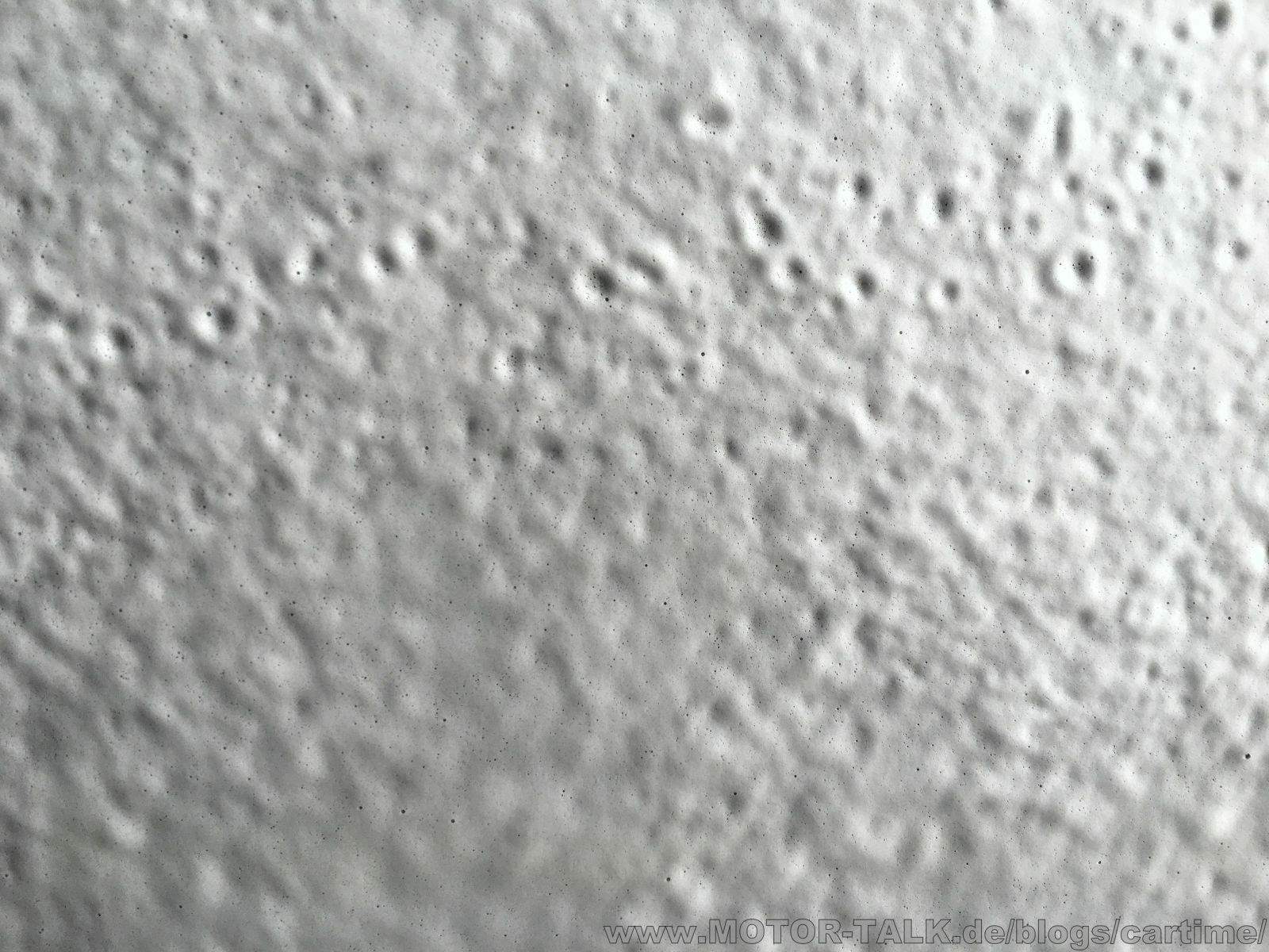

Wie sollte ein perfektes Schaumbild aussehen?
Das perfekte Schaumbild sollte nicht zu flüssig/wässrig sein, so kann der Schaum den Schmutz nicht einwirken, weil er so runterläuft. Es sollte aber auch nicht zu rasierschaummäßig sein, dadurch läuft es ebenfalls zu schnell ab. Das merkt ihr aber. Das richtig dicke sieht halt nur gut aus, etwas für Show-Zwecke. Perfekt ist eine Mischung aus beidem, nicht zu dünn und nicht zu dick. Hier auf den Bildern zu erkennen. Das "mitteldünne" und das "mittlere" (ich nenne die jetzt einfach mal so) Schaumbild sind sehr gut geeignet. Folgende Schaumbilder sind mit Gloria FM 10 oder Gloria FM 30 entstanden...
viel zu dünnes Schaumbildviel zu dünnes Schaumbildmitteldünnes Schaumbildmitteldünnes Schaumbildmittleres Schaumbildmittleres Schaumbildzu dickes Schaumbildzu dickes Schaumbildeinschäumen mit der Gloria FM 30einschäumen mit der Gloria FM 30
