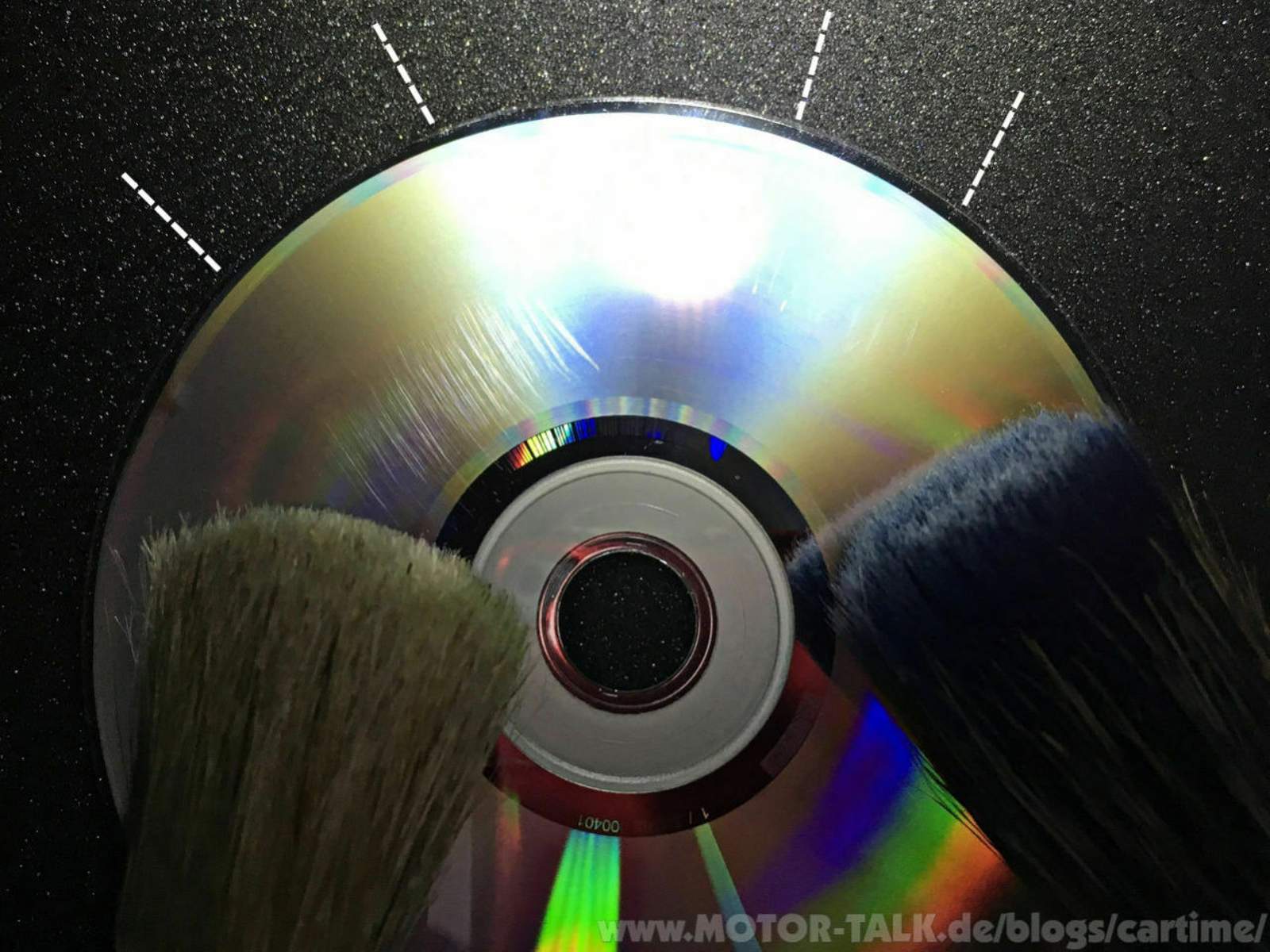

CD-Kratzer-Test
ValetPRO / Shiny Garage / Work Stuff
Für einen Test habe ich kurzerhand eine CD rausgekramt. Mir zu den Shiny Garage und Work Stuff Pinseln noch einen neuen ValetPRO Pinsel geholt und habe mal ganz normal über die CD gepinselt. Links mit dem ValetPRO, rechts mit dem von Shiny Garage. Links sah ich gleich die ersten Swirls, rechts bis auf ein paar feine kurze gar keine. Meine Vermutung hatte sich bestätigt. Die ValetPRO Pinsel hinterlassen deutliche Swirls. Hab das ganze trocken und nass (Shampoo-Wasser) ausprobiert. Ergebnis war das gleiche. Gerade bei dunklen Lacken oder vorallem Unilacken ist so etwas fatal und natürlich die besagten Kühlergrill, Nieren, Singleframes und so weiter und sofort. Könnt ihr gerne auch mal ausprobieren. Das habe ich dann auch nochmal mit zwei der Work Stuff Albino Pinsel gemacht. Beim Erfühlen der Pinsel kann man den Unterschied nicht unbedingt feststellen, wobei die Shiny Garage Pinsel sich für meinen Geschmack ein Hauch weicher anfühlen. Es gab aber auch Freunde von mir die keinen Unterschied beim Fühlen feststellen konnten. Die Albino‘s fühlen sich schon anders an. Sie sind weicher, das merkt man auch.
CD-Kratzer-TestCD-Kratzer-TestCD-Kratzer-TestCD-Kratzer-Test
Fazit
Werde nun die ValetPRO Dash/Sash Brush Pinsel nur noch für nicht glänzende Kunststoff-, Glasoberflächen und an den Felgen verwenden. Für Lack und diese engen hochglanzschwarzen Oberflächen nehme ich jetzt die weicheren von Shiny Garage & Work Stuff. Die weicheren reinigen/arbeiten genauso gut. Auf gut gewachsten Fahrzeugen also auch kein Problem dort den Schmutz zu lösen. Falls sie aber doch mal mit chemikalischen Reinigern in Verbindung kommen, ist das auch kein Problem. Dafür sind sie auch gemacht.

Sat Jun 02 06:53:18 CEST 2018    |    Goify
Interessante Testmethode. Die werde ich heute gleich mal an meiner hier im Forum verteufelten Waschbürste ausprobieren.
Und ein paar Pinsel brauche ich eh, da kommt mir dein Test sehr gelegen.
Gibt es eigentlich auch superweiche Staubsaugerpinsel? Meiner ist von Miele und macht Kratzer auf „Klavierlack“ und auch den Abdeckungen vom Kombiinstrument.

Sat Jun 02 20:18:16 CEST 2018    |    Goify
Meine Waschbürste macht Kratzer auf der CD, die in der Mitte zwischen den oben gezeigten mit der Tendenz zu den weniger schlimmen liegen.
Ich sag mal so, bei silbernem Lack ist das ok für mich. Das Schwarz vom Subaru meines Bruders wird nach der nächsten Politur nur noch mit der Zwei-Eimer-Methode gewaschen. Andererseits ist ihm Lackpflege extrem unwichtig.
