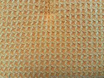

Der Klassiker - Das Waffeltuch
Der Klassiker, das Waffeltuch kann sehr gut Schmutz und Wasser aufnehmen. Es ist minimal dicker als die anderen und kann auch gut Wasser oder Reiniger aufnehmen. Sie gibt es meistens in ca. 35x35 cm Größe. Mit einem kommt man natürlich nicht ums oder durchs ganze Fahrzeug. Die hier gezeigten Liquid Elements, Wizard of Gloss oder The Rag Company Tuch funktionieren da sehr gut. Durch die handliche Größe auch wunderbar im Innenbereich.
Liquid Elements Streak Buster
  • Größe: 35x35cm
  • GSM: 400
  • Seiten: beide gleich
  • Rand: Stoffrand
Liquid Elements Streak BusterLiquid Elements Streak BusterDetailDetail....
Weitere empfehlenswerte handliche Waffeltücher wären z.B....

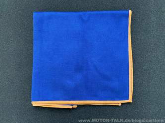

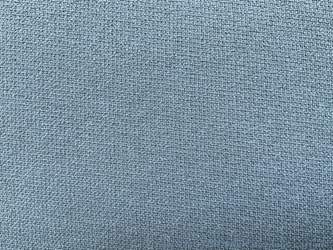

Das Neue - Das Carbontuch
Erst seit ein paar Jahren im Umlauf sind sogenannte Carbontücher. Werden so genannt weil ihre Faserstruktur an Carbon erinnert. Sie sind ganz fein und ganz dünn. Ihre Stärken liegen beim streifen- und fusselfreien auspolieren. Da sie so gehypt werden habe ich mir mal gleich zwei angesehen. Von Liquid Elements und ChemicalWorkz. Beide brandneu. Beide polieren wirklich streifenfrei jegliche Scheiben oder Spiegel aus. Kleines Manko, sie gleiten nicht so leicht über die Oberfläche. Es besteht je nach dem ein kleiner Widerstand und man benötigt etwas mehr Druck beim Wischen. Aber man gewöhnt sich aber dran. Vorteil hier, man kann auch hartnäckigere Verschmutzungen, wie z.B. Insektenreste gut von den Scheiben lösen. Wichtig! ist es aber NICHT über die hochglanzschwarzen Säulen neben den Fenster zu gehen. Auch nicht auf den Lack.
Liquid Elements Carbon Scheiben-Reinigungstuch
  • Größe: 40x40cm
  • GSM: 300
  • Rand: Stoffrand
Liquid Elements Carbon TuchLiquid Elements Carbon TuchDetailDetail....
ChemicalWorkz Carbon Fiber Glass Towel
  • Größe: 40x40cm
  • GSM: 360
  • Rand: Stoffrand
ChemicalWorkz Carbon Fibre TowelChemicalWorkz Carbon Fibre TowelDetailDetail....ChemicalWorkz & Liquid ElementsChemicalWorkz & Liquid Elements

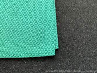

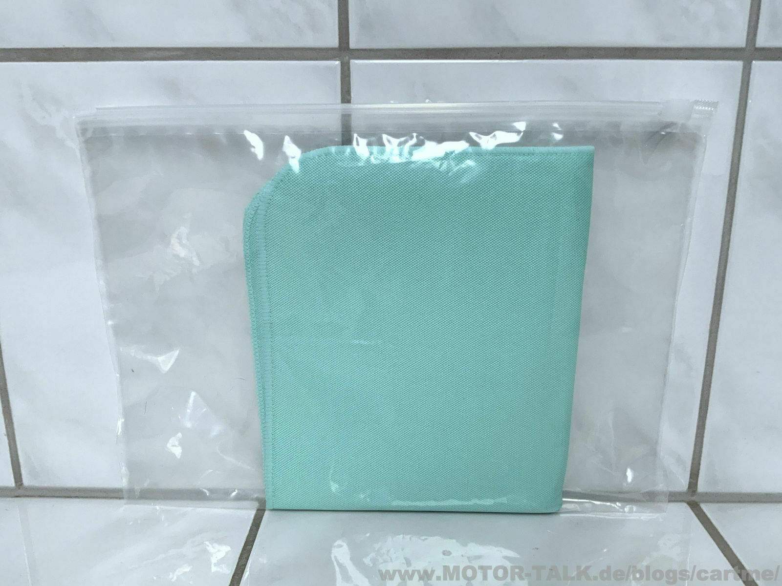

Das Koituch oder auch Fischschuppentuch
Glastücher mit Fischschuppenstruktur gibt es auch schon länger. Ähnlich wie das Carbontuch reinigen auch sie streifen- und fusselfrei. Hier auch eine sehr flache randlose Variante. Auch diese Tuchart gleitet nicht ganz so leicht über die Oberfläche wie ein Waffeltuch. Man gewöhnt sich daran, indem es anders über die Oberfläche führt.
Liquid Elements Green Scale Scheiben-Reinigungstuch
  • Größe: 35x35cm
  • GSM: 300
  • Rand: randlos
Liquid Elements Green ScaleLiquid Elements Green ScaleDetailDetail....

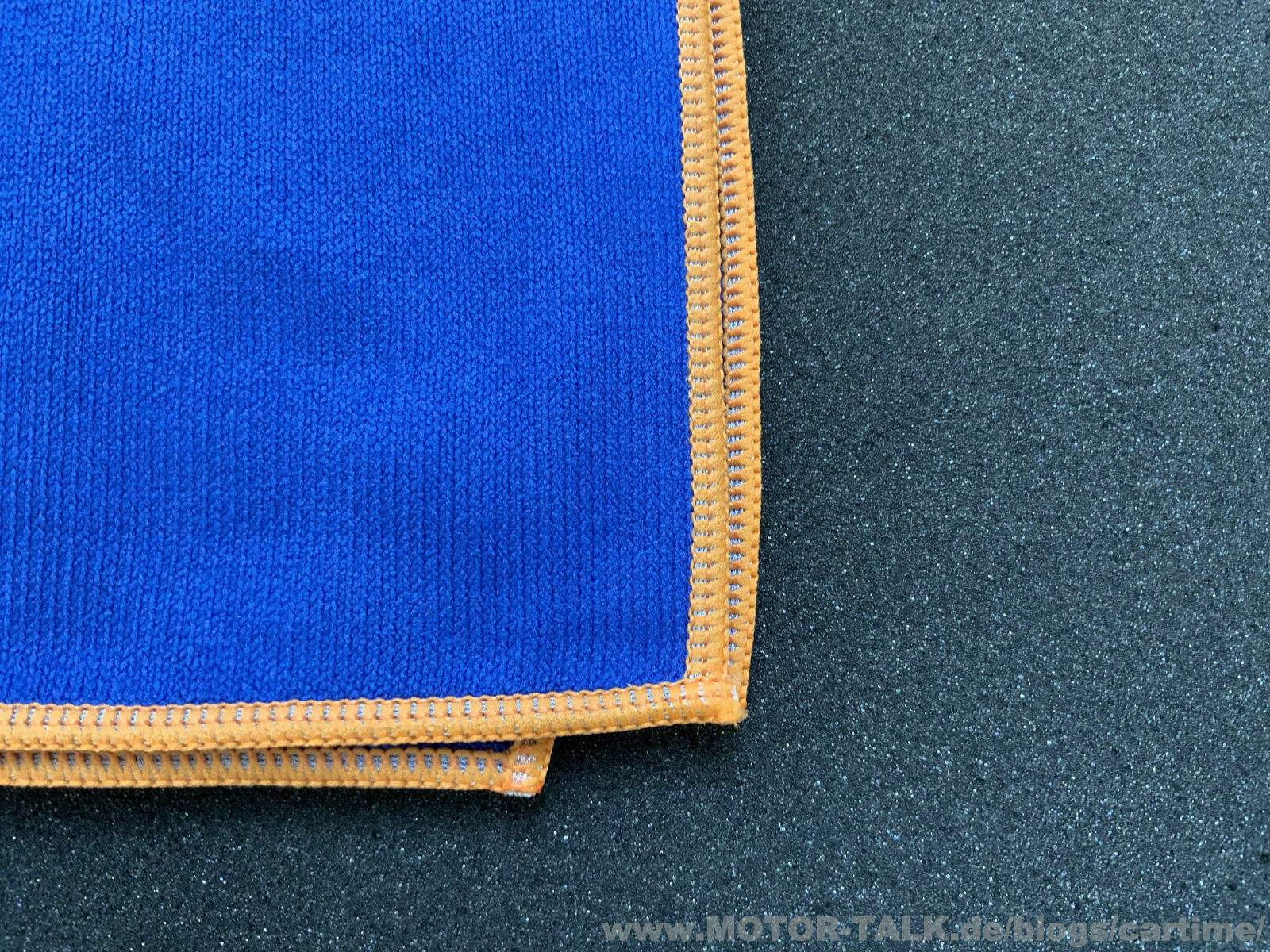

Das zweiseitige Glaspoliertuch
Von der Faser ähnelt das ProfiPolish Cloudless Tuch dem Carbontuch. Speziell diese Variante ist mit 60x42 cm größer. So kann man auch große Glasflächen schnell schaffen. Ist dafür evtl. aber nicht so handlich. Anders als die anderen hat es zwei unterschiedliche Seiten. Sieht man nicht gleich, aber es hat eine leichtabrasive und eine weichere Seite. So könnte man in diesem Fall mit nur einem Tuch arbeiten. Je nachdem was man vorhat könnte das dann reichen.
ProfiPolish Glaspoliertuch Cloudless
  • Größe: 60x42cm
  • GSM: 350
  • Seiten: feste, leicht abrasive / weichere
  • Rand: Standardkettelung
ProfiPolish CloudlessProfiPolish CloudlessDetail (2-Seiten)Detail (2-Seiten)....

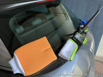

Der Handschuh - Glashandschuh mit zwei Seiten
Ganz anders als alle anderen, der CarPro GlassMitt. Ein Reinigungshandschuh für die Glasreinigung. Eine Seite besteht aus der bekannten Waffelstruktur und die andere hat eine Polierstruktur. So wie wir es oben schon mal gesehen haben. Eine Seite zum Reinigen und eine zum streifen- und fusselfreien Auspolieren. Eine witzige Idee. Quasi das beste aus beiden Welten. Waschhandschuhe kennt man ja, aber ein Glashandschuh. Wenn man in ihn hinein schlüpft hat man innen eine Trennung. So findet man festen halt und er fällt nicht aus. Er ist auch sehr gut verarbeitet. Speziell im Innenraum macht er seine Sache auch sehr gut, man kommt gerade wenn man einen großen Abstand vom Armaturenbrett zur Scheiben hat besser an die untere Kante, als mit einem falteten Tuch. Aber auch außen ist er toll nutzbar. An der Windschutzscheibe kommt man sehr weit bis zur Mitte. Auch bei speziell großen Fahrzeugen gut geeignet.
CarPro GlassMitt 2.0
  • Größe: ca. 21x16cm (ohne Bündchen)
  • Seiten: Waffel- / Polierstruktur
CarPro GlassMittCarPro GlassMittBündchenBündchenWaffeltuchseiteWaffeltuchseitePolierstrukturseitePolierstrukturseiteDetail IDetail IDetail IIDetail II

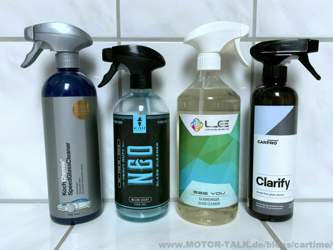

Glasreiniger
Da es ja irgendwie dazu gehört, gehe ich auch noch kurz auf Glasreiniger ein. Ein bestimmter Glasreiniger ist bei der Scheibenreinigung gar nicht so extrem wichtig. Es tut in der Regel auch ein Glasreiniger aus dem Discounter. Womit ich persönlich Probleme habe ist der starke und beißende Alkohol Geruch, den diese oft mit sich bringen. Und dennoch gibt es auch mal Discounter Glasreiniger, die Schlieren ziehen. Muss man mal schauen, ob man da zufrieden ist. Nutze seit langem den von Koch Chemie Speed Glass Cleaner und den Wizard of Gloss Neo. Die beiden sind nahezu aufgebraucht. Daher nutze ich im Moment mal etwas für mich neues, den Clarify von CarPro und den See You von Liquid Elements. Mit diesen macht es mehr Spaß, als mit einem „Discounter Produkt“, was nach Alkohol riecht / stinkt. Sehe ich zumindest so. Und je nach dem sind die Sprühköpfe bei den Günstigen auch nicht so toll. Beim CarPro Clarify kommt übrigens noch dazu, dass dieser explizit damit angegeben wird, keine Glasversiegelung anzugreifen. Die Sprühbilder sind bei allen sehr gut. Es tropft auch nichts am Kopf raus.
Gute GlasreinigerGute Glasreiniger
Duftnote: frisch
Wizard of Gloss Neo
Duftnote: Honigmelone
Liquid Elements See You Preisleistungssieger in dieser Gruppe!
Duftnote: Kirsche
CarPro Clarify
Duftnote: fruchtig
Noch ein Tipp!
Wenn ihr lieber mit einer Abziehlippe arbeitet, oder vielleicht in Kombination mit einem Tuch, ist das ChemicalWorkz Silicone Water Blade eine Empfehlung wert. Die Abziehlippe ist sehr weich und ganze 27 cm lang. Auch ideal für Schiebedächer nach der Handwäsche. Auch für den Lack. Gibts in vielen Farben!
ChemicalWorkz Silicon Water BladeChemicalWorkz Silicon Water Blade
