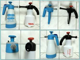

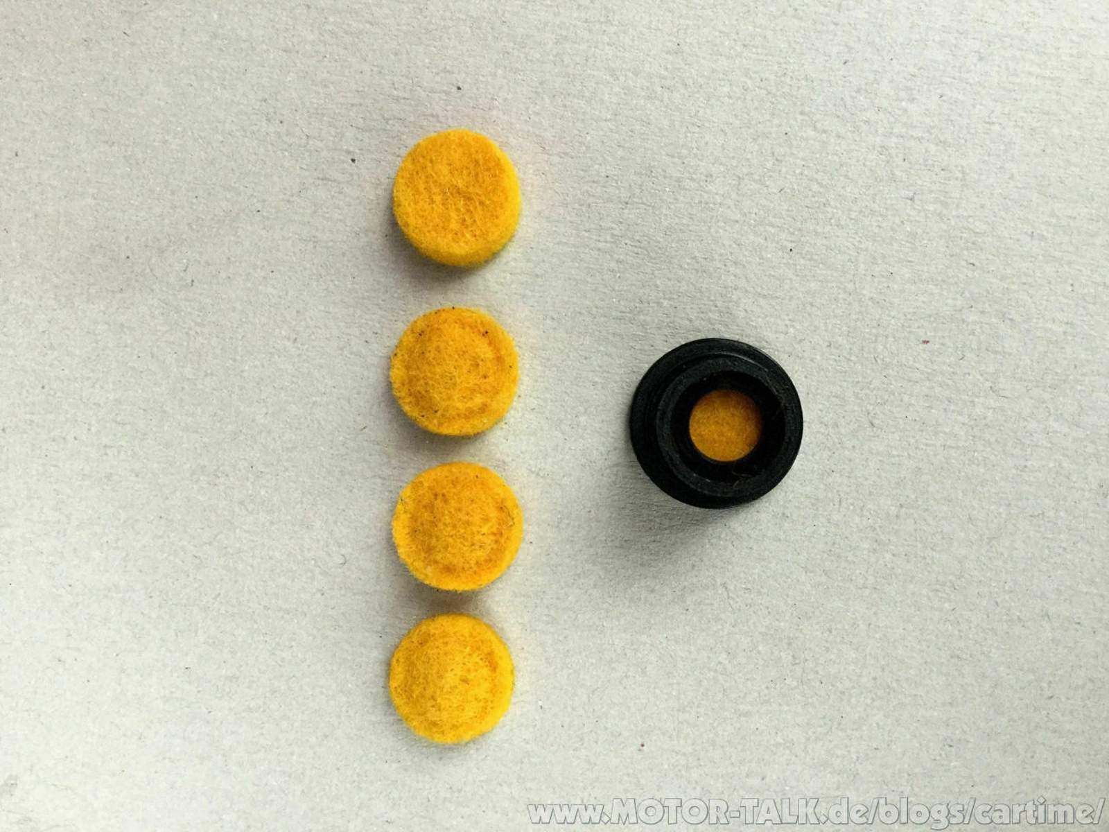

Die Deutsche „Frau Gloria“ (Gloria FoamMaster FM10, 1,25 / 90°) werden die meisten, wenn nicht sogar alle Autopflegefreunde kennen! Sie ist die unangefochtene Kanidatin unter den Schaumsprühern und man sieht sie sehr oft in den Waschboxen. Ich habe die erste Version mit 4 orangenen Filzpads. Für einen weiteren Vergleich habe ich mir den Schaumpatronenaufsatz der neusten Version in schwarz (dieser hat auch 4 Filzpads drin) besorgt.
Im DetailIm DetailDen Schweizer „Herrn Birchmeier“ (Birchmeier Foam-Matic 1.25 P / 75°) habe ich so noch nie irgendwo gesehen in Deutschland. Er soll einen speziell trockenen Schaum erzeugen. So steht es zumindest in den Informationen. Ist auch säurebeständig im Bereich pH 1-7. Zudem hat er ein Sicherheitsventil, mit arretierbarerem Druckknopf. Die Feststelltaste, die als Kindersicherung dient vermeidet unabsichtliches sprühen. Hab ich noch bei wenigen Drucksprüher gesehen. Ob er nun auch in der Praxis hält was er verspricht, wie er sich im Vergleich zur Gloria schlägt und ob er sogar mithalten kann werden wir nun sehen. Beide arbeiten mit 3 bar Betriebsdruck und lassen sich mit einem Liter Wasser befüllen. Beide haben auch eine verstellbare Flachstrahldüse.
Vorbereitung

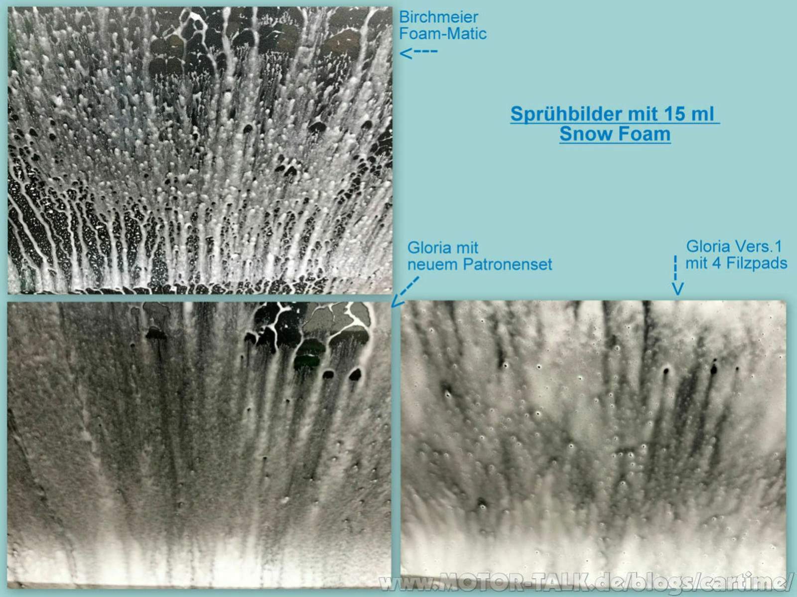

Als erstes werde ich die beiden Schaumsprüher vorbereiten. Hierbei lasse ich nun bewusst das Autoshampoo weg, da dies das Ergebnis verfälschen könnte. In beide kommt genau die selbe Menge von 15 ml ValetPro PH-neutral Snow Foam mit einem Liter klarem Wasser in Zimmertemperatur. Das ist die Menge mit der ich den Test starte. Bei der Birchmeier kann man die Einfüllzahlen an der Skala viel besser ablesen als an der Gloria, wo man schon mal genau schauen muss, weil sie nicht farbig sind. In der Hand liegt der Birchmeier auch ein Tick besser als die Gloria.
Schaumbilder mit 15 mlSchaumbilder mit 15 ml
15 ml Snow Foam
Bei beiden ist das Schaumbild zunächst sehr dünn. Bei der Gloria jedoch von der Fläche her etwas deckender. Die mit dem neuen schwarzen Patronenset verhält sich wie die mit den losen orangen. Gloria und Birchmeier benötigen um die 30 Pumpstöße und sprühen auch beide um die 10 Sekunden.

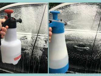

Schaumbilder mit 25-30 mlSchaumbilder mit 25-30 ml
25-30 ml Snow Foam

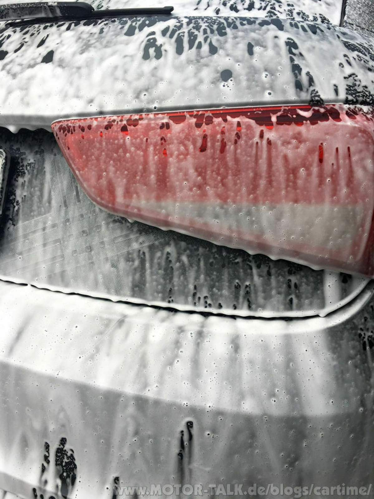

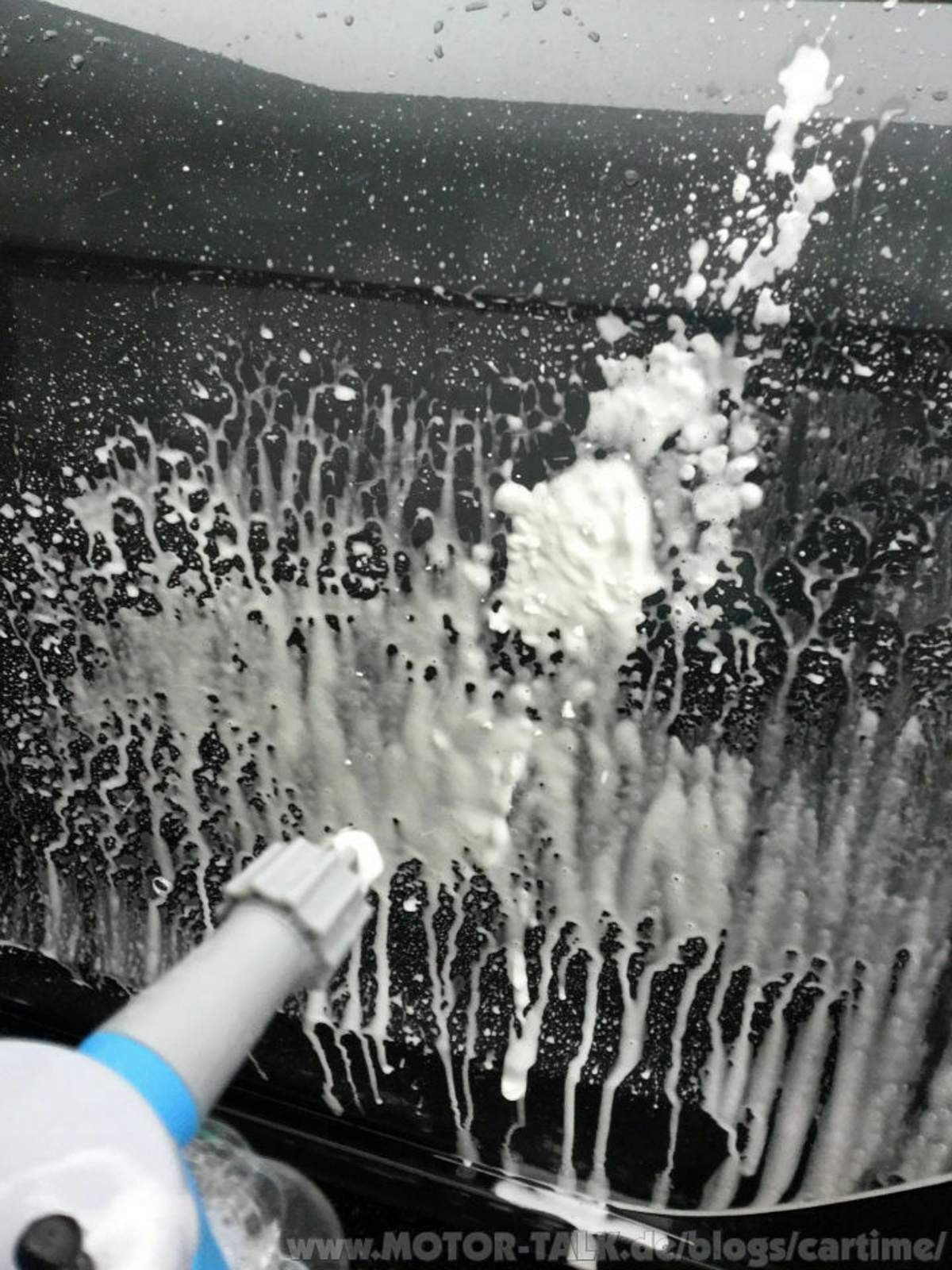

Ich erhöhe die Menge an Snow Foam auf 25-30 ml mit einem Liter klären Wasser. Wieder gut schütteln. Nun schaut das ganze schon ganz anders aus. Die Gloria sprüht festeren Schaum. Neigt aber am Ende dazu zu „spucken“, da wird der Rasierschaum für sie wohl zu dick. Das kann man minimal beeinflussen indem man sie schüttelt. Mit dem neuen Patronenset das gleiche Bild. Der Birchmeier Schaumsprüher kann mithalten und, das positive, er spuckt am Ende nicht. Beide benötigen nun nur noch 25 Pumpstöße bis die 3 bar erzeugt sind. Die Gloria der ersten Version zischt übrigens nicht. Sie zischt erst bei den neueren Versionen bei Überdruck. Die Birchmeier kann es auch.
Jetzt kommt schöner Schaum bei beidenJetzt kommt schöner Schaum bei beiden
