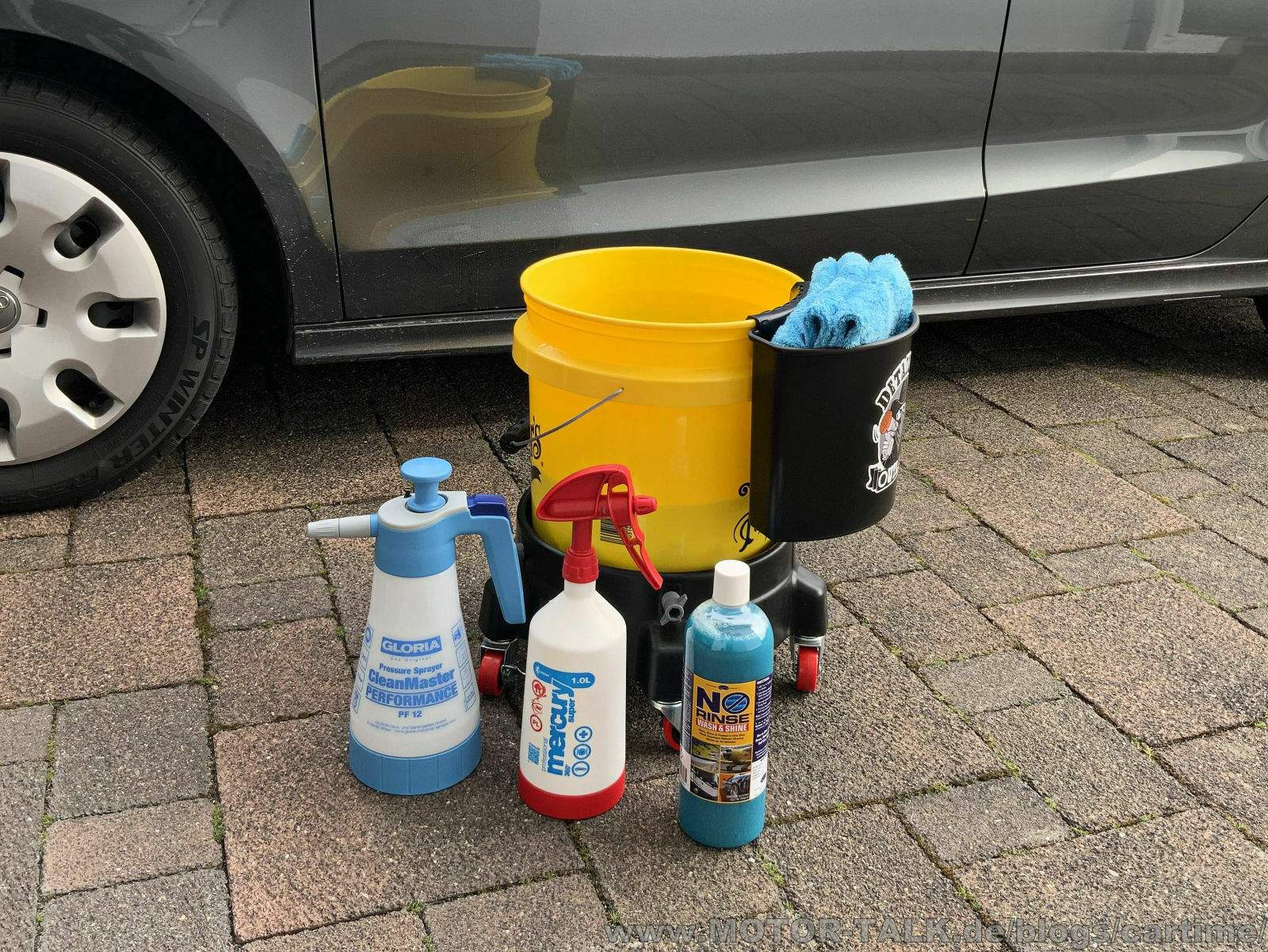

Was habe ich genutzt? - Produktcheckliste
Chemical Shark Waschset für Rinseless Wash<
  • 1x Optimum No Rinse ONR wash and shine 946ml
  • 1x Kwazar Mercury Super PRO+ 360 Grad Sprühflasche 1L
(Im Set ist eigentlich eine andere Flasche, war wohl nicht lieferbar!?)

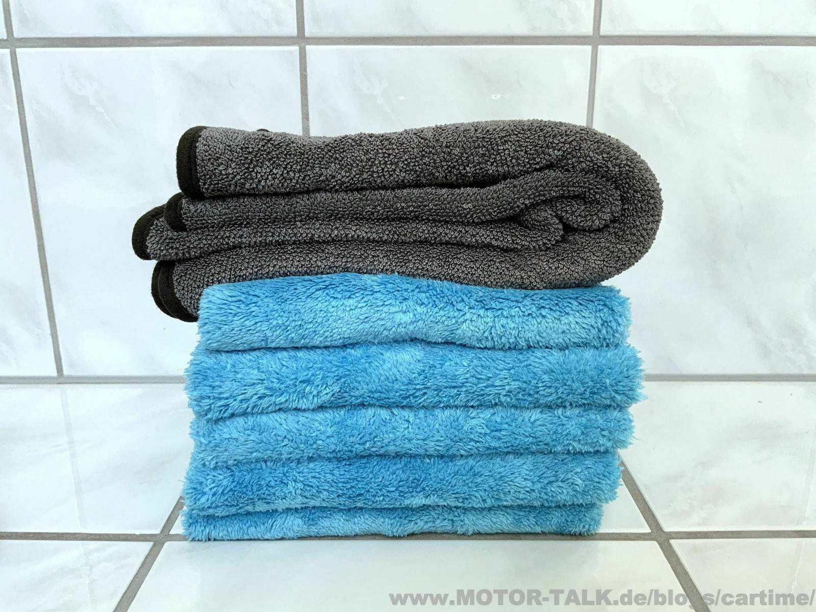

  • 5x Detail Passion Poliertuch Microfiber Hawk Edgless skyblue 500gsm 40 x 40cm
  • 1x Detail Passion Trockentuch Drying Twisted 800gsm grau 50 x 100cm

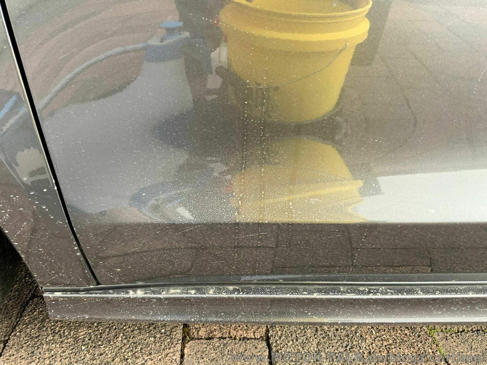

Ganz wichtig das Ganze am besten bei nicht zu starken Verschmutzungen anwenden. Also nur bei z.B Blütenstaub oder lose sitzendem Schmutz. Loser Schmutz auf den es zuvor geregnet hat ist auch kein Problem. Hat man wirklich körnige festsitzende Verschmutzungen und konnte schon etwas länger nicht waschen, ist ein weiterer Schritt sinnvoll. Am besten dann vorher in die Waschbox und mit dem Hochdruckreiniger und einer Schaumvorwäsche vorreinigen. Dann ist der grobe Dreck runter und die Methode klappt danach dennoch.

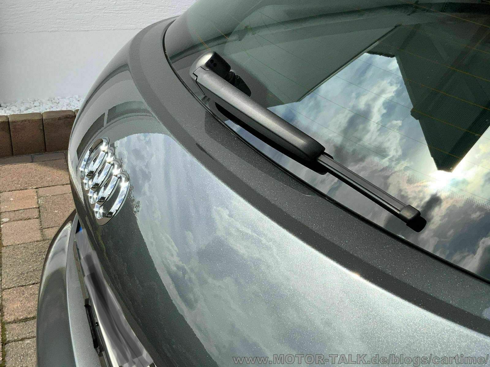

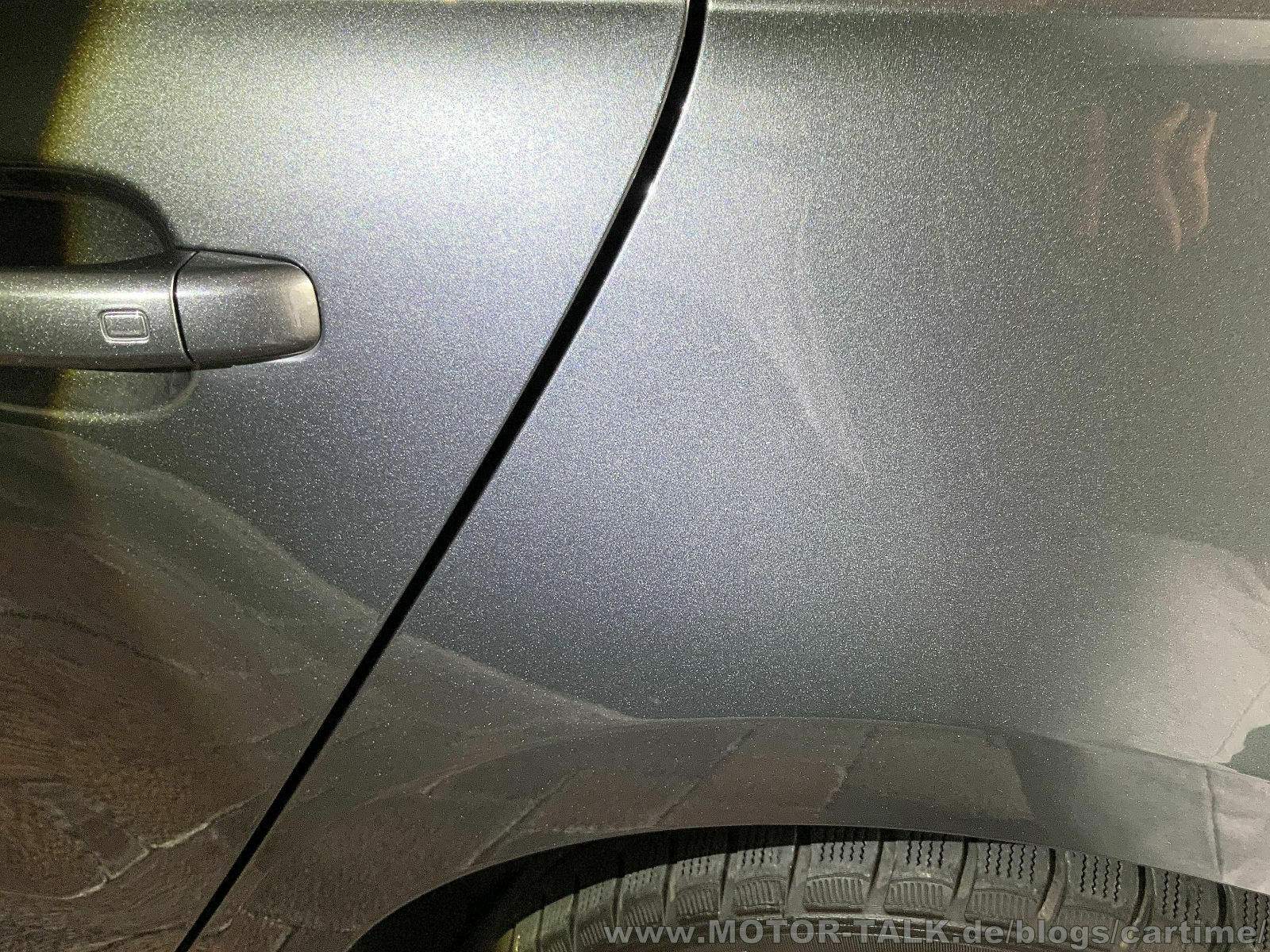

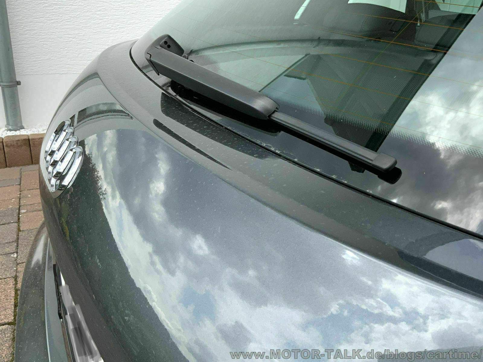

Ausgangssituation IAusgangssituation IAusgangssituation IIAusgangssituation II

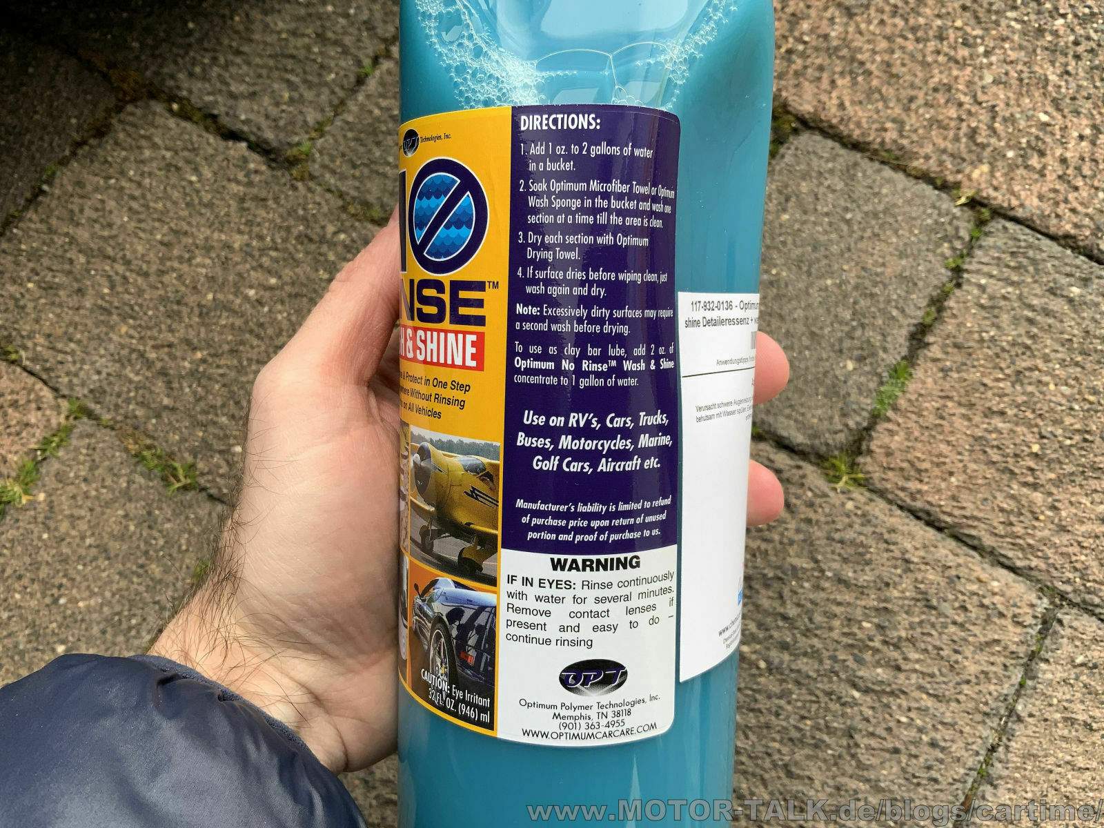

Optimum No Rinse ONROptimum No Rinse ONRRückseiteninfo’sRückseiteninfo’s

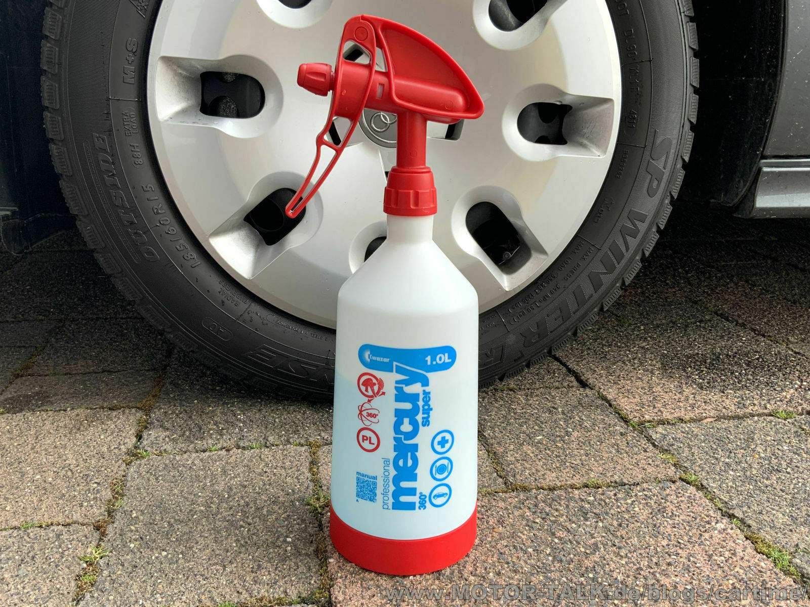

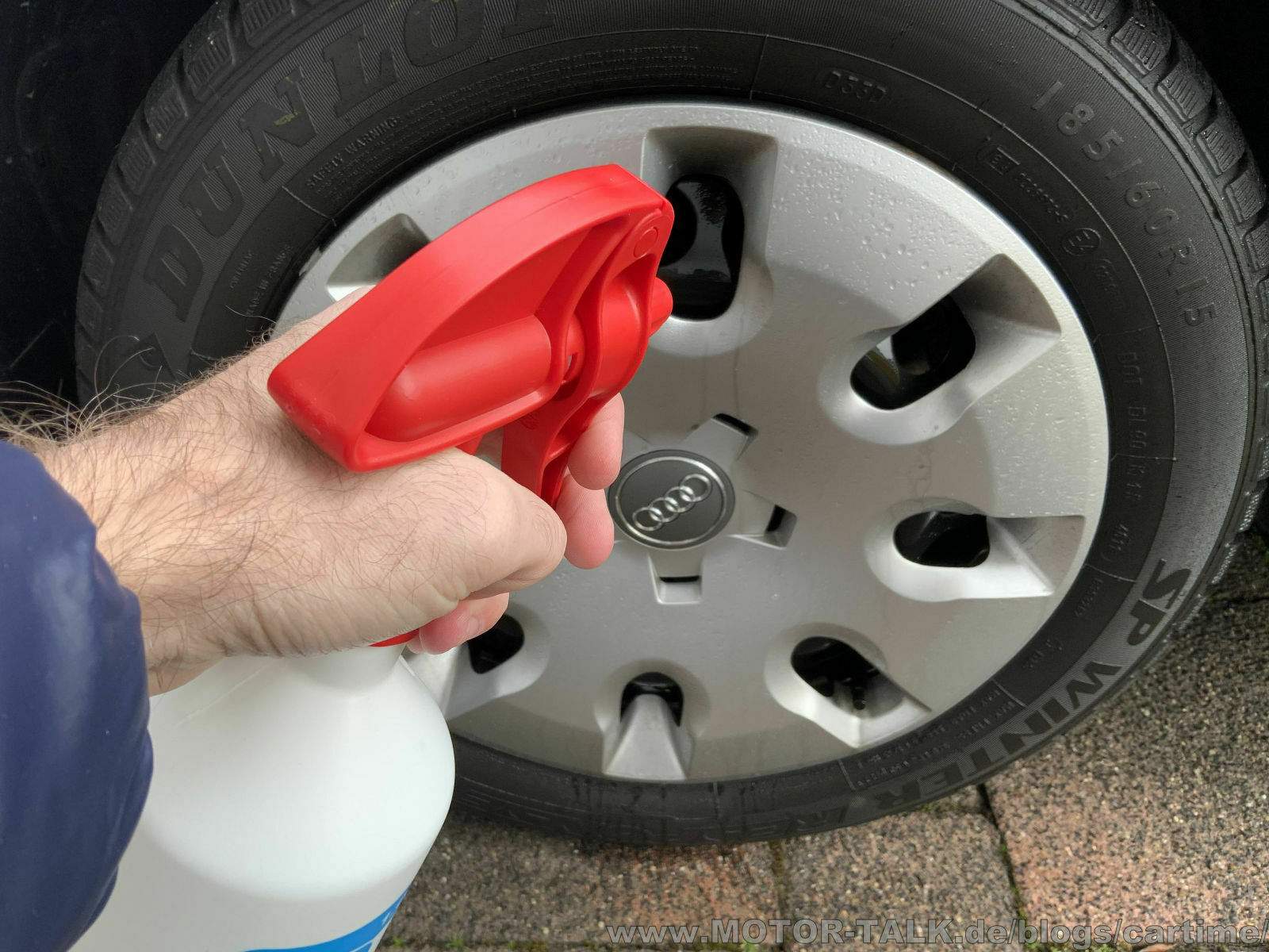

Man nimmt nun die Sprühflasche oder das Drucksprühgerät, dort kommt etwas ONS Shampoo mit Wasser verdünnt rein. Die Verdünnung ONS:Wasser -> 1:250. Damit weicht man das ganze Fahrzeug ein.
Je nach dem reicht dort eine Sprühflasche. Möchte man es bequemer oder hat auch ein größeres Farhzeug würde ich die Gloria CleanMaster PERFORMANCE PF 12 empfehlen. Das ONS Shampoo hat einen puren pH-Wert von 4-7. Die PF 12 ist für Flüssigkeiten mit einem pH-Wert von 2-9 gedacht. Das passt also für dieses Shampoo in der Verdünnung. Auch gibt es wertige FKM Dichtungen für die Beständigkeit. Bei der PF 12 kann wie bei der Kwazar vorne die Hohlkegeldüse von Spray auf Strahl stellen. Für den Rinseless Zweck ist der Spray am besten. Die PF 12 hat einen Betriebsdruck von 3 bar, bei dem man eine lange Zeit dauerhaft sprühen kann.
Mercury Super PRO+ 360Mercury Super PRO+ 360Gloria Master Performance PF 12Gloria Master Performance PF 12..
VerschmutzungenVerschmutzungen„Vorwäsche“ mit dem Gloria Drucksprühgerät„Vorwäsche“ mit dem Gloria DrucksprühgerätKann man auch gezielt, bei Rinseless aber eher nichtKann man auch gezielt, bei Rinseless aber eher nichtKwazar in Action - hier geht auch Spray - StreamKwazar in Action - hier geht auch Spray - StreamSchmutzlartikel werden gekabseltSchmutzlartikel werden gekabseltAuch Felgen und Radkappen kann man machenAuch Felgen und Radkappen kann man machen

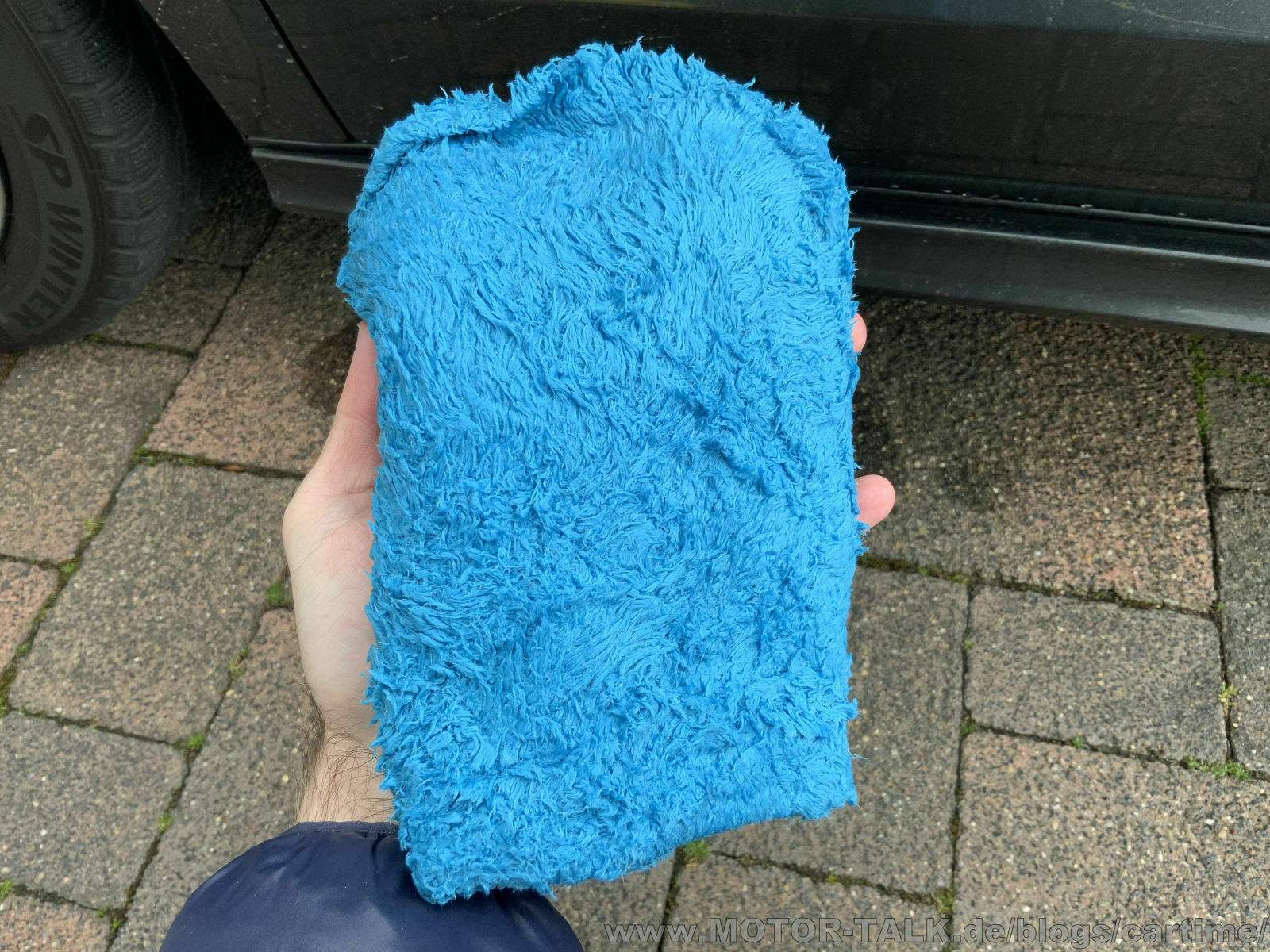

Jetzt braucht man noch ganz viele langflorige Mikrofasertücher. Im Set bei Chemical Shark sind ja wiegesagt 5 langflorige plus ein Trockentuch dabei. Langflorig ist auch wirklich wichtig. Wie ich später rausfinden werde, reicht dies ca. für ein Fahrzeug in der kompakten Golfklasse. Alles was größer ist benötigt je nach dem ungefähr 2-3 Tücher mehr. Der Verschmutzungsgrad spielt da auch etwas eine Rolle. Werden die Tücher schneller dreckig braucht es mehr. Lieber mehr Tücher, als später Kratzer zu riskieren. Oder vorher mit dem HDR. Jedenfalls werden die Tücher ja NICHT ausgewaschen! Komplett dreckige Tücher werden weggelegt. Auch noch wichtig ist es, immer in geraden Bahnen zu arbeiten.
Ach ja für Felgen oder Radkappen würde ich auch noch Tücher extra nehmen. Muss man mal schauen, wie das so passt, vorallem im Tiefbett. Ein Tipp noch für härtnäckige Insekten. Zusätzlich zum Einweichen mit der Sprühflasche oder Drucksprüher, würde ich ein mit ONS getränktes Tuch auf die Stellen legen etwas andrücken und warten. Dann kann man später auch hartnäckige Insekten schonend abnehmen.
Mikrofasertücher aus dem SetMikrofasertücher aus dem SetDetail Passion Microfiber Hawk Edgless skyblueDetail Passion Microfiber Hawk Edgless skyblueHawk Edgless - DetailHawk Edgless - DetailDrying Twisted - DetailDrying Twisted - Detail

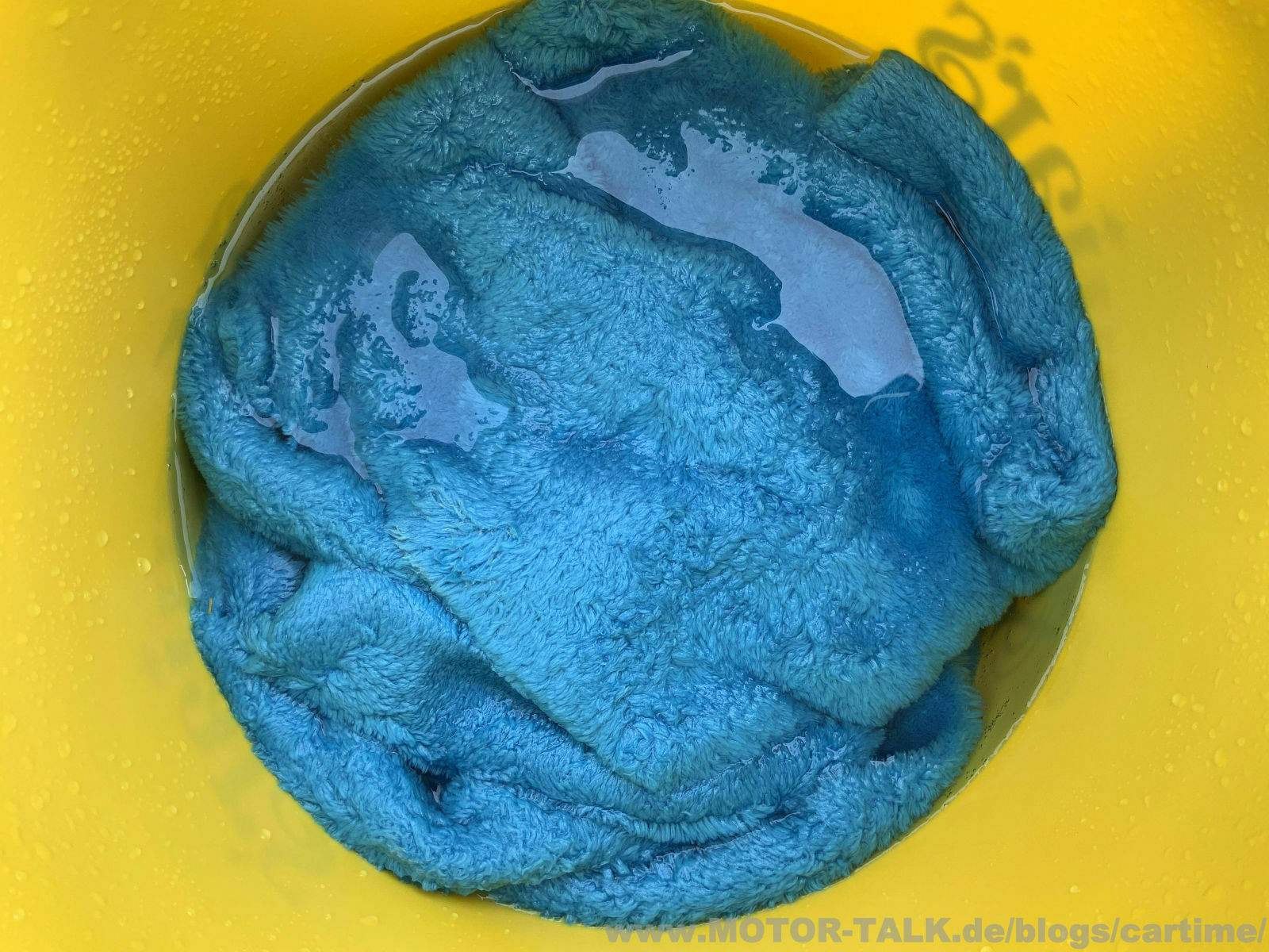

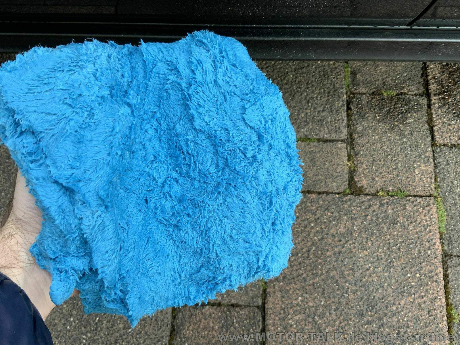

Die Tücher kommen alle in den Wascheimer und werden in die Wasser-Rinselesslösung getränkt. Diese saugen sich dann voll. Dann holt man sich später eins raus und wringt es aus. Es soll nicht triefen!
2 Kappen kommen auf 10 Liter2 Kappen kommen auf 10 LiterTücher einweichenTücher einweichen..Gut auswringenGut auswringen

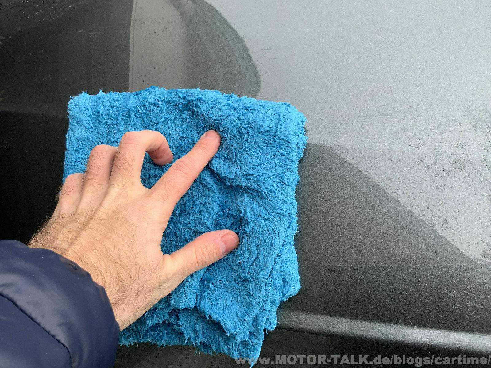

Jetzt geht man damit sanft über den Lack. Während man mit dem Tuch über den Lack gleitet rollt man es während der Bewegung immer ein Stückchen weiter, ähnlich einer Rolle. Man entwickelt da ein Gefühl für mit der Zeit. So erreicht man immer eine saubere Stelle des Tuches. Oft kann man so Bauteil für Bauteil vorgehen. Manchmal vielleicht auch zwei Bauteile. Von oben nach unten. Dann ist das nächste Tuch dran. Das alte Benutzte leg ich mir dann in den Buckanizer. Zum Abschluss wird dann nur noch abgetrocknet mit dem Trockentuch.
Tuch faltenTuch faltenOhne viel Druck...Ohne viel Druck......über den Lack & Tuch bewegen...über den Lack & Tuch bewegen...in Rollbewegungen...in Rollbewegungen..Tuch hat Schmutz aufgenommenTuch hat Schmutz aufgenommenNun braucht man eine neue TuchseiteNun braucht man eine neue Tuchseite
Kwazar Mercury Super PRO+ 360Kwazar Mercury Super PRO+ 360Gloria Master Performance PF 12Gloria Master Performance PF 12Verschmutzte Tücher im BuckanizerVerschmutzte Tücher im BuckanizerAbtrocknenAbtrocknen

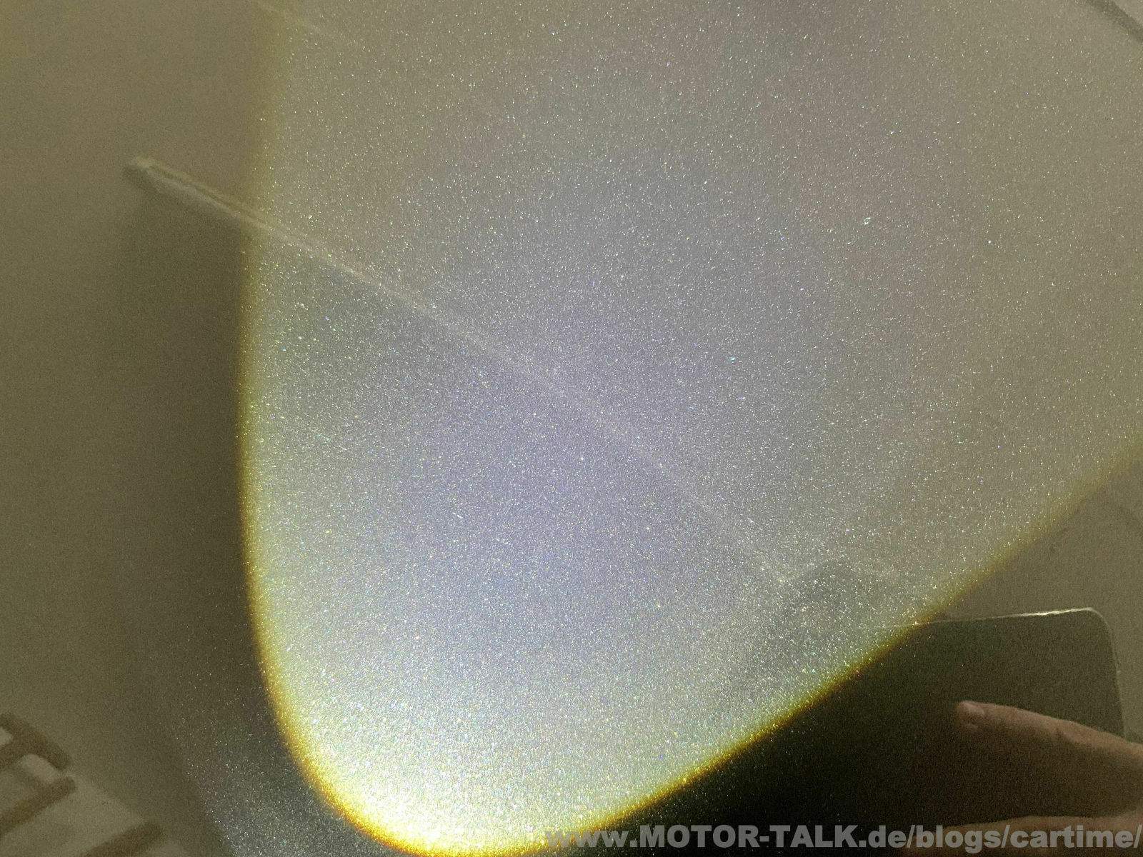

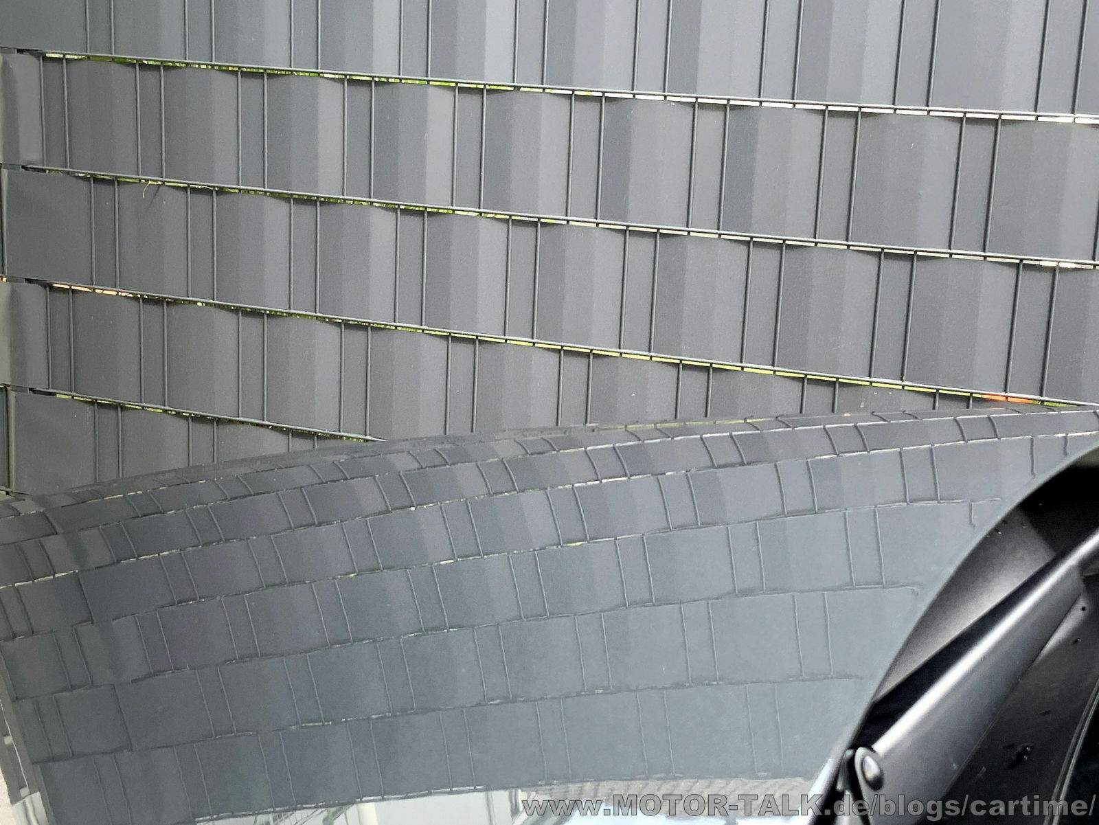

Macht diese Methode Kratzer?! - Das Ergebnis
Kontrolle mit der Coast HP7R LED Lampe
Fertig...Fertig.................
