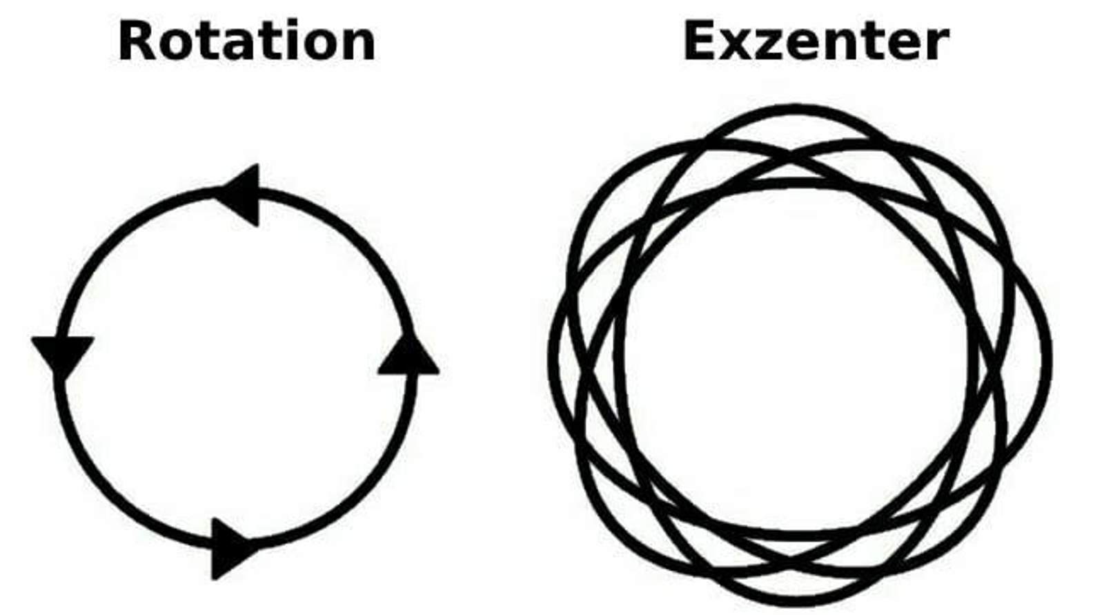

Exzenter vs. Rotation
Man liest immer von Exzenter- und Rotationsmaschinen. Was ist das denn alles?! Vorab sei gesagt, Exzenterpoliermaschinen unterscheiden sich in Gehäuseabmessungen häufig nicht von den Rotationspolierern.
Der Unterschied liegt im Unterbau. Dort sitzt der Exzenteraufsatz, der letztendlich einfach nur auf dem Rotationsstift der Poliermaschine aufbaut. Der Exzenteraufsatz besteht aus einer frei rotierbaren Aufnahme und einem Gegengewicht und hat die Aufgabe, die Stütztelleraufnahme in einem Orbit, also einer kreisenden Bewegung um den Mittelpunkt des Getriebestiftes zu bewegen.
Rotationspolierer drehen sich im Kreis und entwickeln bereits nach der Anlaufphase eine hohe Geschwindigkeit und damit verbunden hohe Wärme. Diese Geschwindigkeit sorgt dafür, dass die Polierkörner ihre maximale Schleifwirkung entfalten. Das ist mit der Hauptgrund warum die Polierleistung der Rotationsmaschinen um einige Faktoren höher ist als die der Exzenterpoliermaschinen.
Das ist der Grund warum Rotationsmaschinen eher weniger bis nicht für Anfänger gedacht sind! Man kann in kurzer Zeit schon einiges „anrichten“. Auch Schaden anrichten, wenn man nicht weiß was man tut. Schaden in Form von Hologrammen. Man ist ja immernoch ein Anfänger. Das gute, eine Exzentermaschine hingegen verzeiht einem schon einige Fehler. Aber auch nicht komplett jeden! Aufgrund dieser Fakten nimmt man als Einsteiger und Anfänger lieber eine Exzenter und als geübter Polierer eine Rotationsmaschine für sehr starke Lackschäden.
Rotation / ExzenterRotation / Exzenter

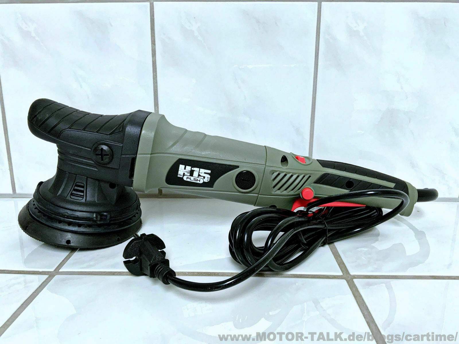

Die PLSH H15 Poliermaschine ist eine geeignete Exzenter Poliermaschine für Anfänger. Mit ihr kann man ohne Probleme in das Thema eintauchen. Ein Hochglanz Finish gelingt schnell und effektiv. Das sehen wir in den nächsten Artikeln von mir noch. Durch die 15mm Hub erreicht man brilliante Ergebnisse in kürzester Zeit. Wir erinnern uns, „je mehr Hub, desto mehr Abtragsleistung bzw. weniger Kraftaufwand“.

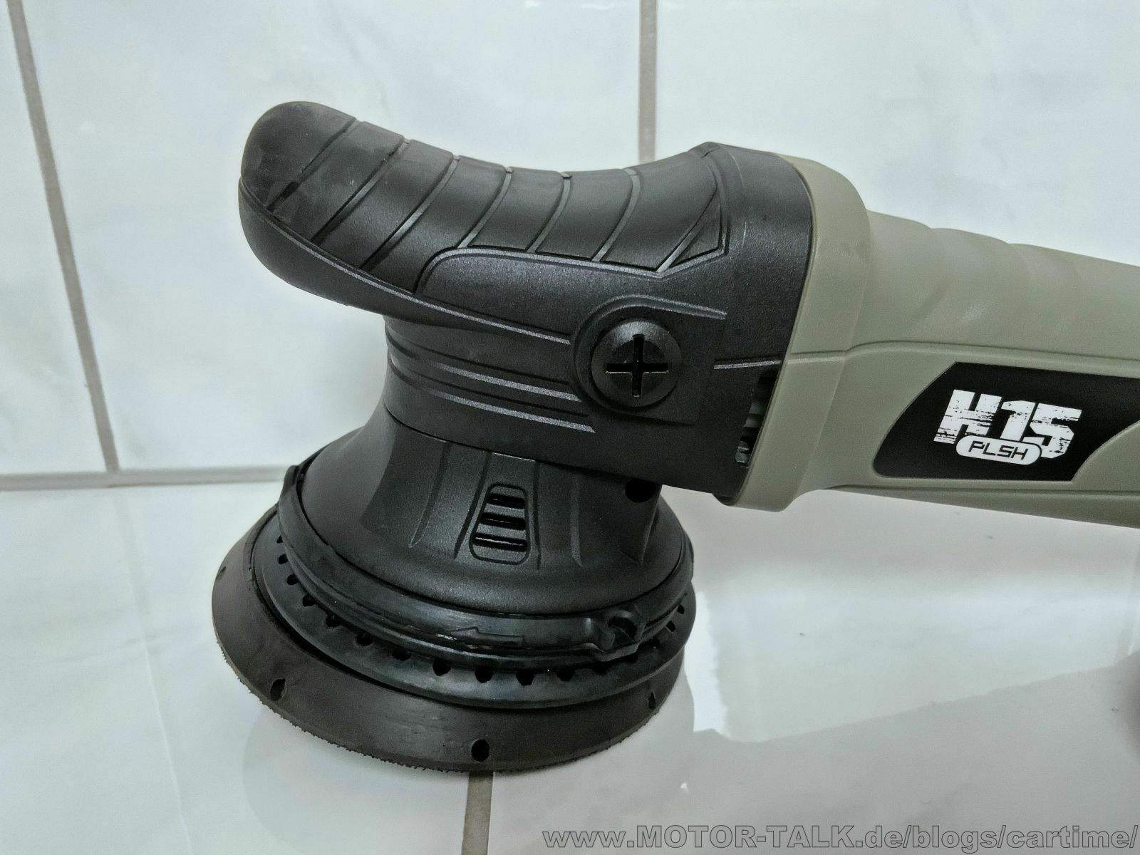

Durch die Exzenter-Mechanik kann man dieser Maschine hologrammfrei und nahzu ohne Temperaturentwicklung arbeiten. Die roboste Konstantelektronik und stufenlose Geschwindigkeitsregelung hält die Poliergeschwindigkeit konstant und ermöglicht ein laufruhiges und vibrationsarmes Polieren. Durch die 720W Aufnahmeleistung lässt sich mit der PLSH H15 eine hohe Abtragsleistung erreichen und somit sogar stark verwitterten Lacken wieder zu neuem Glanz verhelfen.
Des gibt eine gummierte Handauflage, die sicher in der Hand sich selbst bei senkrechten Flächen ideal führen lässt. Desweiteren ermöglicht der Feststellknopf am Ein-/Ausschalter ein ermüdungsfreies Arbeiten.

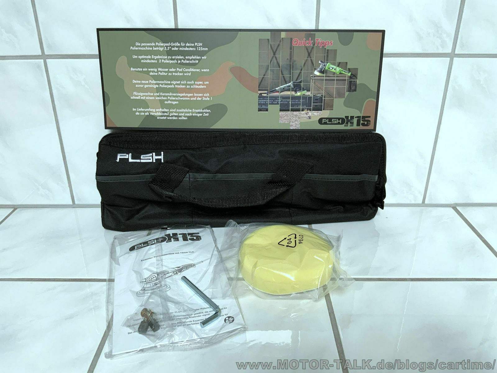

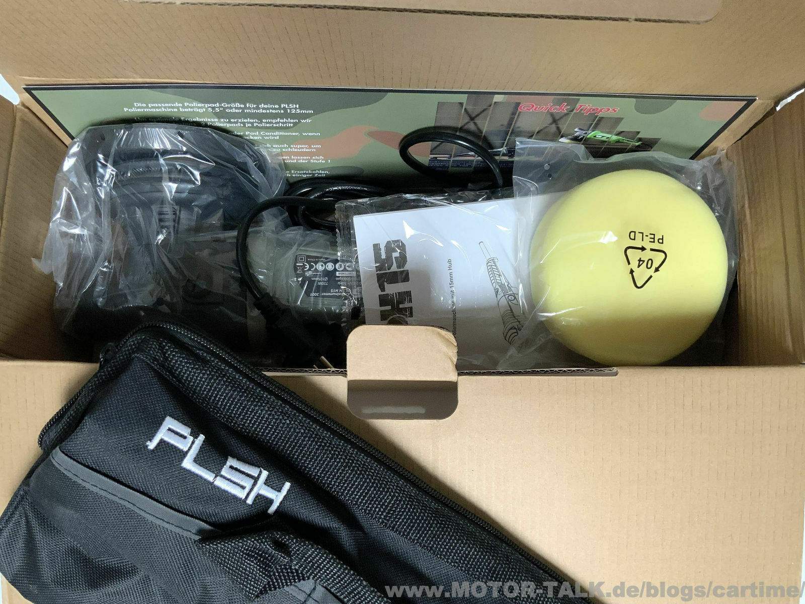

Die Maschine macht einen sehr guten ersten Eindruck. Qualitativ passt das alles schon mal. Ist übrigens auch nicht allzu schwer. :)

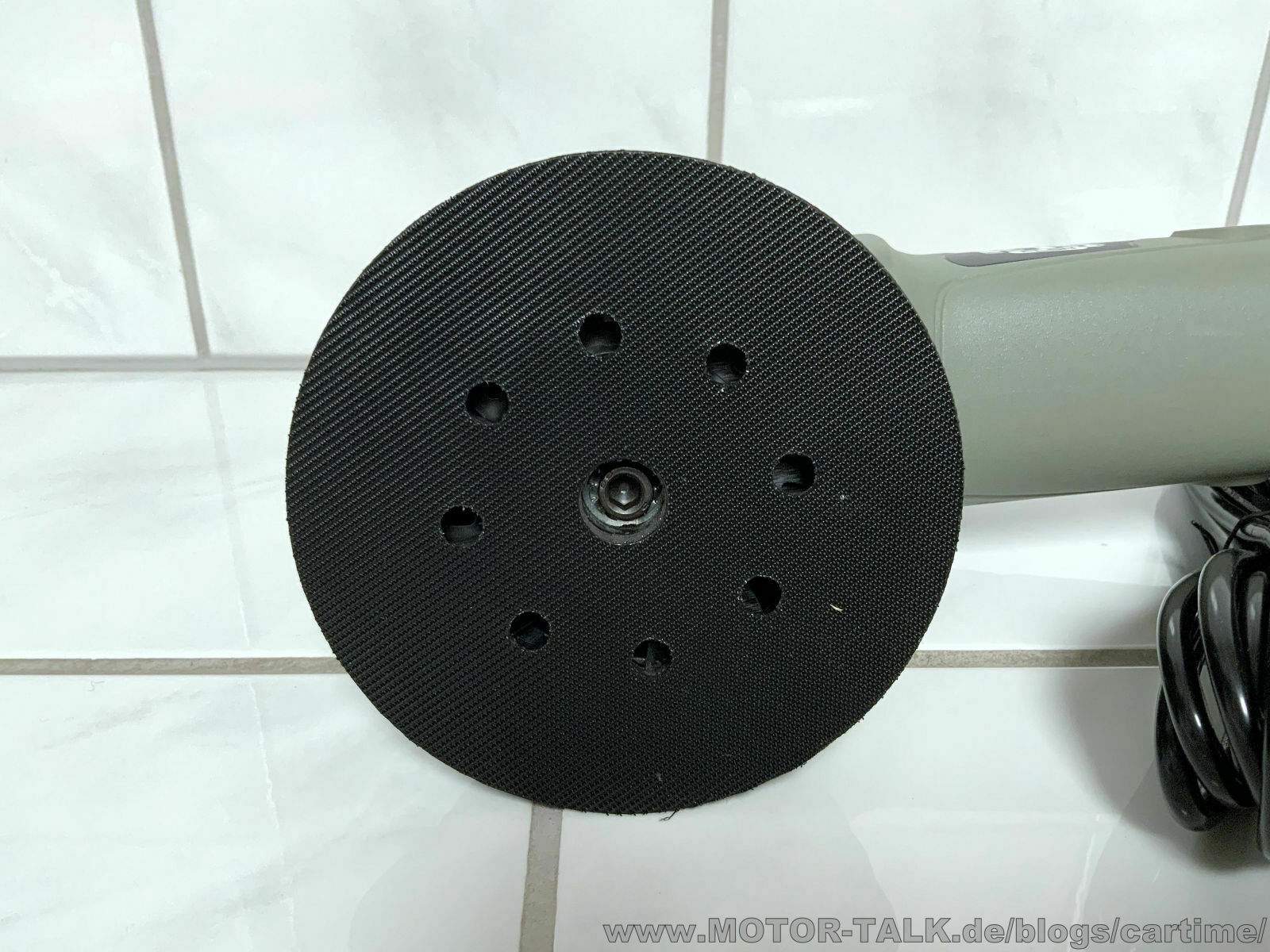

auspackenauspacken..gummierte Handauflagegummierte Handauflage....gummierter Griffgummierter GriffKlett StütztellerKlett Stütztellerwiegt ca. 1780 gwiegt ca. 1780 gZubehör welches mit der PLSH H15 kommtZubehör welches mit der PLSH H15 kommt

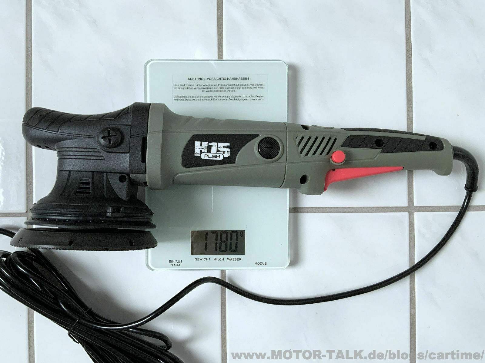

Technische Daten:
Hub: 15mm
Stützteller: 125mm
Leistung: 720 Watt
Drehzahl: 2100-5000 min-1
Kabellänge: 6 Meter
Gewicht: ca. 1780 g (Eigenmessung)
Lieferumfang:
1x H15 Poliermaschine in Military Green
1x 125mm Stützteller (bereits montiert)
1x praktische Tasche für den Transport
1x Ersatzkohlebürsten
1x Inbusschlüssel
1x Bedienungsanleitung

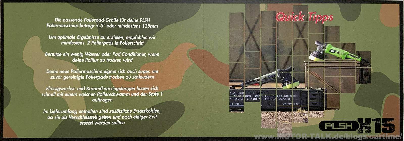

Ein Anleitungsflyer, wie man mit der Maschine beim Polieren umgeht liegt auch anbei...
Fyler - Quick TippsFyler - Quick Tipps

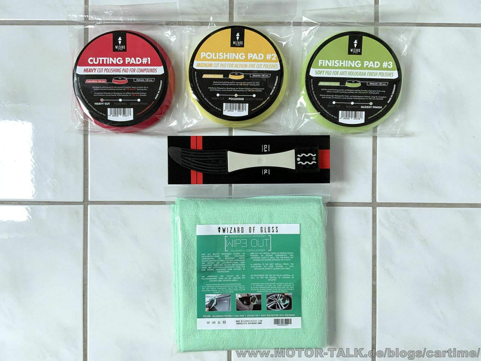

Weiteres Zubehör
Als weiteres Zubehör benötigt man natürlich u.a. Polierpads. Ich habe mir das Wizard of Gloss Polierschwamm 3er Set 125mm (rot, grün, gelb) besorgt. Da sind alle Härten dabei von weich bis hart. Die werde ich mit der Maschine zusammen mal austesten. Auch u.a. mit bestellt habe ich den Rupes BigFoot Claw Pad Tool Schwammentferner. Braucht man vielleicht als Anfänger nicht gleich, aber habe es mal mitbestellt. Damit löst man die Schwämme vom Stützteller. Man muss da nämlich etwas vorsichtig sein und nicht mit Gewalt die Schwämme runterreißen. Zu dem weiteren Zubehör auch demnächst im Praxistest mehr. Wird hier echt zuviel sonst.
extra Zubehörextra Zubehör
WoG Polierpad Set - Link
WoG Poliertücher Set - Link
Rupes BigFoot Claw Pad Tool Schwammentferner - Link

Bei der Bildunterschrift zum Gewicht hat sich der Fehlerteufel eingeschlichen.
Ich glaube nicht, daß die Maschine 1,8t wiegt....:D ;)
Trotzdem ein sehr guter Bericht.
Tue Apr 13 23:31:29 CEST 2021    |    bmw-er
Da hast du Recht. :D

Schau dir zudem mal die Bilder des Anleitungsflyers oben an.
