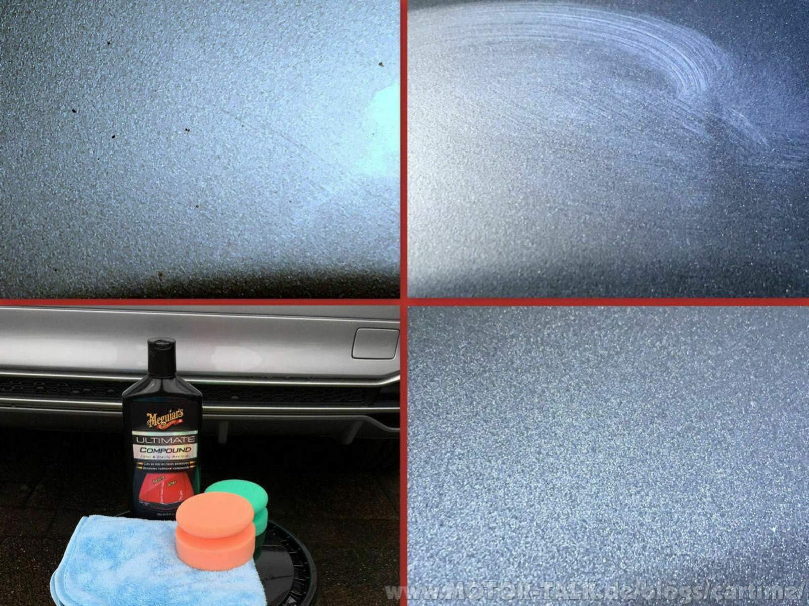

Anwendung Ultimate Compound Bei mittleren Kratzern oder verwitterten Lacken
Nachdem beim kneten auch oberflächliche Verschmutzungen abgenommen worden sind holt der Meguiar’s Ultimate Compound nun auch noch die allerletzten und hartnäckigsten Flecken und Oxidationen vom Lack. Mittlere bis leichte Kratzer entfernt er dabei ebenfalls. Wenn man mit der Knete schon alles erwischt und der Lack keine großen Beschädigungen aufweißt braucht man das Compound nicht. Hat man sie doch vermehrt und würde man diese Verunreinigungen lassen, würde der Lack mit der Zeit stumpf aussehen.
Die beliebte Compound-Politur von Meguiar’s enthält grobe Schleifanteile für die Kratzerentfernung, die sich beim Durcharbeiten immer weiter zerlegen. Das tolle daran ist, dass keine weitere Finishpolitur mehr benötigt wird. Ich versuche bei mir ein paar Unebenheiten sowie einen Parkrempler mit der Polituren zu beseitigen.
Man gibt sich eine kleine Menge auf das Handpad und verarbeitet das Ultimate Compound in kreisenden Bewegungen. Wenn anschließend die Politur komplett verarbeitet wurde (merkt man wenn die Poiltur durchsichtig wird), nehme ich die Reste mit meinem weichen Microfiber Monkey Poliertuch sanft ab.

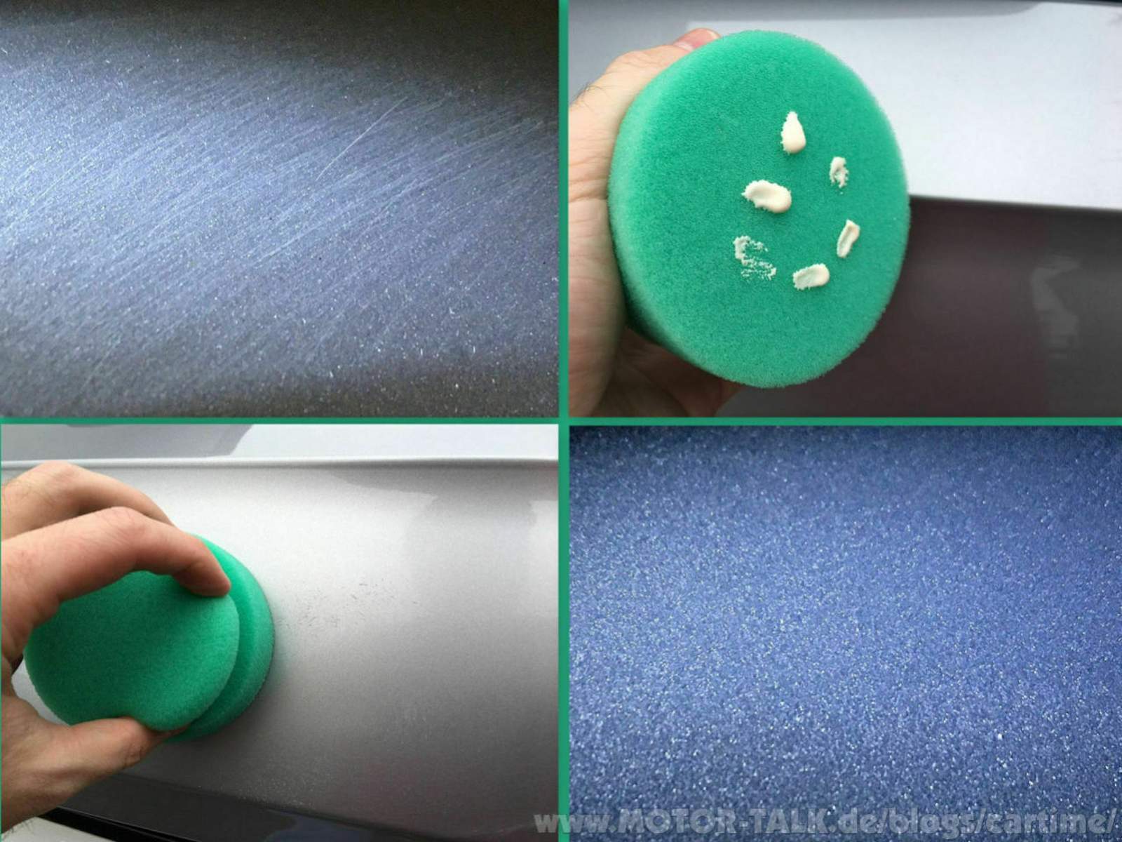

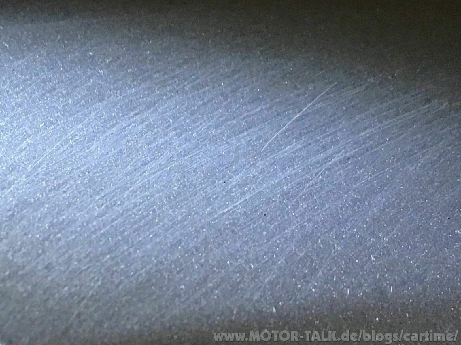

Anwendung Swirl Remover Bei Hologrammen und Swirls
Um Waschkratzer, oder die sogenannten Swirls und Hologramme zu beseitigen gibt es bei Meguiar’s den Swirl Remover. Er entfernt Wirbelkratzer und feine Kratzer von allen Lackoberflächen.
Wie auch schon oben gibt man sich wieder eine kleine gewünschte Menge an Politur auf ein härteren Applikationpuck und verarbeitet diese. Ich habe es mit dem grünen (mittelhart) versucht. Ihr könnt sonst auch gleich ein hartes nehmen. Das kann man auch wiederholen falls es beim ersten Mal nicht gleich funktionierte. Und zum Schluss wieder sofort die Reste mit dem Microfaser abnehmen.
Das Ergebnis des Swirl Remover kann sich sehen lassen. Wie man im vorher/nachher Vergleich sieht wurden alle Swirls und feinen Kratzer komplett aus dem Lack entfernt! Auch das Ultimate Compound hat gute Arbeit geleistet. Die Spuren des Parkremplers sind verschwunden.

Bucket Lid Eimerdeckel als Ablagefläche
Ultimate Compound
Auf geht‘s
Swirl Remover
Vorher / Nachher Swirl Remover
Vorher / Nachher Ultimate Compound

Wird der Q5 sonst in der Waschanlage gewaschen? Die Swirls und feinen Kratzer sind ja schon ganz schön reichlich oder wirkt das nur auf dem Foto so?
EDIT: Wie lange hast du fürs Auto gebraucht?
Thu Apr 19 17:30:46 CEST 2018 |
bmw-er
Hi Aberim,
nein wurde nicht durch die Waschstraße gefahren. Bin in der Garage an die Wand gekommen. Habe aber an der Wand Teppichreste als Schutz hängen. Daher ist nichts schlimmeres passiert und von daher kommen die Swirls. Habe es auf dem Bild sehr nah rangeholt. Diese Swirls/Kratzer sind NICHT mit dem Fingernagel zu spüren. Halb so wild. Deshalb waren es immer nur partielle Stellen. Für mich die Chance die Polituren von Hand zu testen.

Compound: ein paar Stellen bei beiden Autos hinter den Radkästen wo die Knete nicht alles gegriffen hat + Streifer beim A1

Echt, Teppich verursacht diese Kratzer?
Wie viel machst du auf die Pads rauf? Hab immer Angst zu wenig zu nehmen und somit mit ner trockenen Stelle am Pad Hologramme reinzumachen.
Thu Apr 19 18:43:10 CEST 2018 |
bmw-er
Das sieht auf dem Bild schlimmer aus als es war. Aus einem halben Meter sahst du das nicht.
Wenn du größere Flächen machen möchtest etwas mehr als auf dem Bild mit dem grünen Pad oben. Dann mit dem Pad überall mal ganz leicht auf verschiedene kleine Stellen des Lackes aufdrücken um die Politur zu verteilen. So hast du schon mal überall etwas Politur. Dann kannst du eigentlich loslegen in kreisenden Bewegungen mit leichtem Druck einen kleinen Teil zu polieren. Wenn du merkst die Politur ist zuende verarbeitet, lasse ich immer etwas nach mit dem Druck auf das Pad. Dann dasselbe mit dem nächsten Teil des Lackes, so kannst du dich Stückchenweise voran arbeiten.
