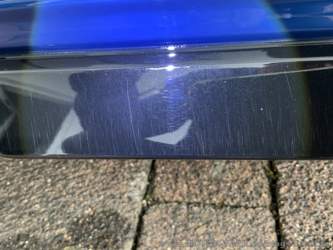

Diesmal geht es nicht nur um eine Testfläche, sondern um das ganze Fahrzeug. Wie auch im letzten Artikel zu dem Thema hatte ich ja schon erwähnt, das braucht das Zeit. Da es sich bei mir nur um leichte Swirls handelt reicht ein mittlereres Polierpad und die mittlere Politur von Sonax aus.
Meine Ausgangsituation
..leichte Swirlsleichte Swirls..auf schwarz hochglanzauf schwarz hochglanz
Vorab sollte man den Lack gründlich gewaschen und ggfs. geknetet haben. Letzteres ist meist bei Neuwagen zumindest oft nicht notwendig.

Wie geht man anfänglich vor?! Ich verteile die Politur mit der minimalsten Polierstufe und fahre sie dann aus bis in der 5 oder 6 Stufe der Poliermaschine. Am besten mal austesten und erst mal gering beginnen. Wenn man fertig ist, lässt man die Poliermaschine auf dem Lack auslaufen und schaltet runter bis aus. Es gibt übrigens auch einen Einrastschalter, so muss man nicht immer gedrückt halten. Dann läuft sie automatisch. Ganz entspannt. Um seine Polierergebnisse zu kontrollieren nimmt man etwas WoG Intro, eine fertige IPA Mischung. Damit entfernt man jegliche Polier- und Fettreste und kann sehen, ob alle Swirls rausgegangen sind. Als Tuch nimmt man am besten kurzflorige Poliertücher, wie die WoG Wipe Put Tücher. Ist man mit dem Ergebnis zufrieden widmet man sich dem nächsten Teilstück. Und so geht man immer weiter vor.
Politur zunächst verteilen…Politur zunächst verteilen……dann ausfahren…dann ausfahren

Ergebnis EX 04-06
Für eine mittlere Medium-Politur hat die EX 04-06 ordentlich wums. Mit ihr kann man auch schon ordentlich etwas reißen. Das tolle, es braucht bei ihr selten einen weiteren Nachgang. Bei mir klappte es direkt beim ersten Anlauf.
dieses Ergebnis reicht mirdieses Ergebnis reicht mir100% geworden100% geworden..

Thu May 04 12:00:33 CEST 2023    |    bmw-er
kommt ganz auf den Lackzustand an. Wenn noch nie etwas gemacht worden ist und auch deutlich mehr Kratzer und Swirls vorhanden sind dann…
1) Gründlich waschen
2) Kneten
3) nochmal waschen bzw. Knetspuren beseitigen und trocknen
4) rotes Cutting Pad mit Sonax Ex Cut 05/05 Politur (nicht direkt in höchsten Stufe fahren! Erst mal rantasten)
5) mit Tuch und IPA Politurreste wegwischen. Polierergebnisse ansehen.
6) ggfs. mit gelben Medium oder grünem Finish Pad und Sonax Ex 04/06 Politur einen zweiten Durchgang fahren (für den Hochglanz und Spurenbeseitigung der oberen schärferen Ex Cut Politur)
7) wieder mit IPA und Poliertuch Politurreste abnehmen.
Ob du wirklich zwei Durchgänge machen musst hängt sehr vom Lackzustand ab. Kann ich daher so nicht sagen. Z.B. Unilacke und Lacke von Young- oder Oldtimern sind nochmal eine andere Nummer. Da muss man vorsichtig sein. :)
