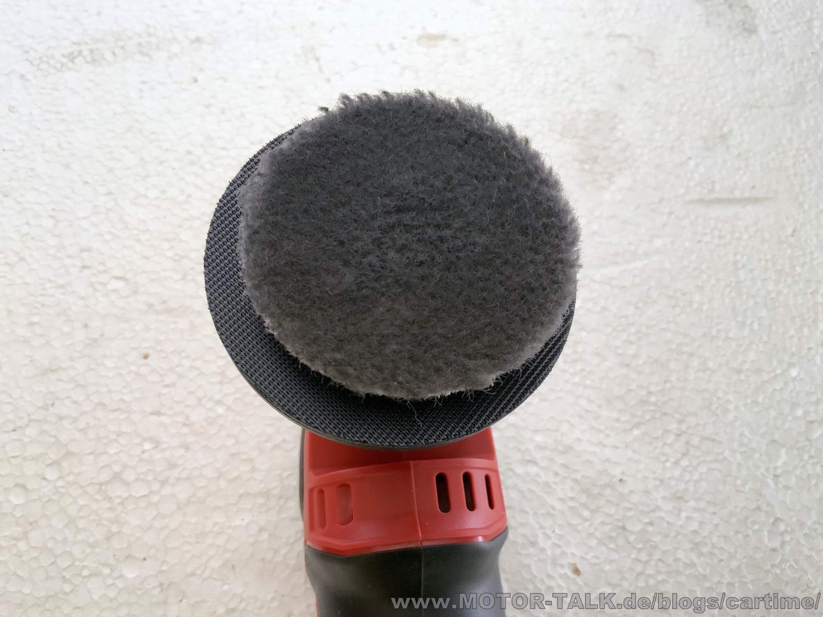

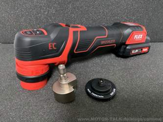

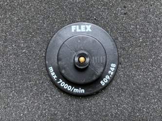

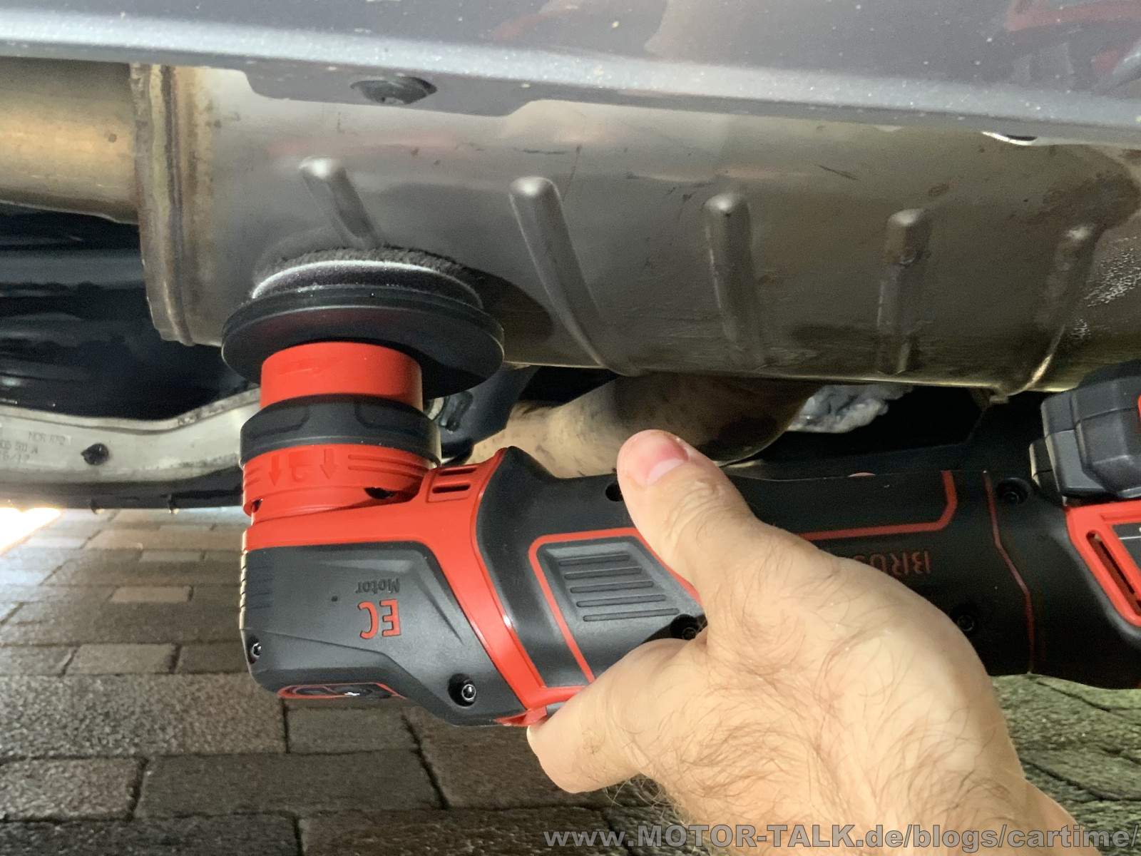

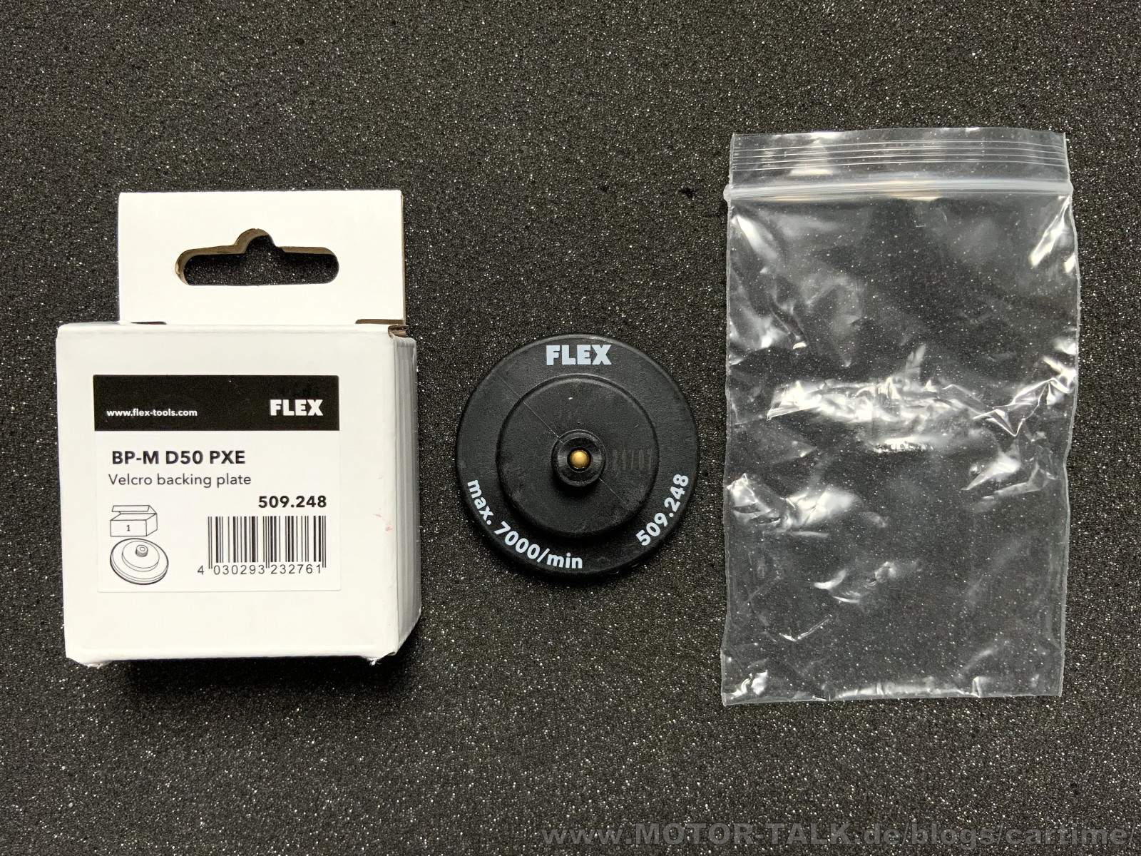

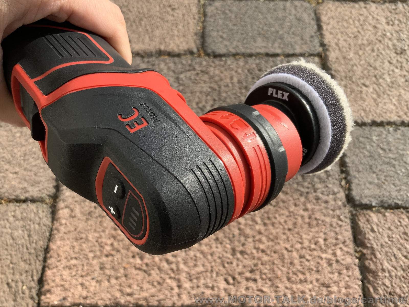

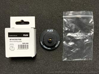

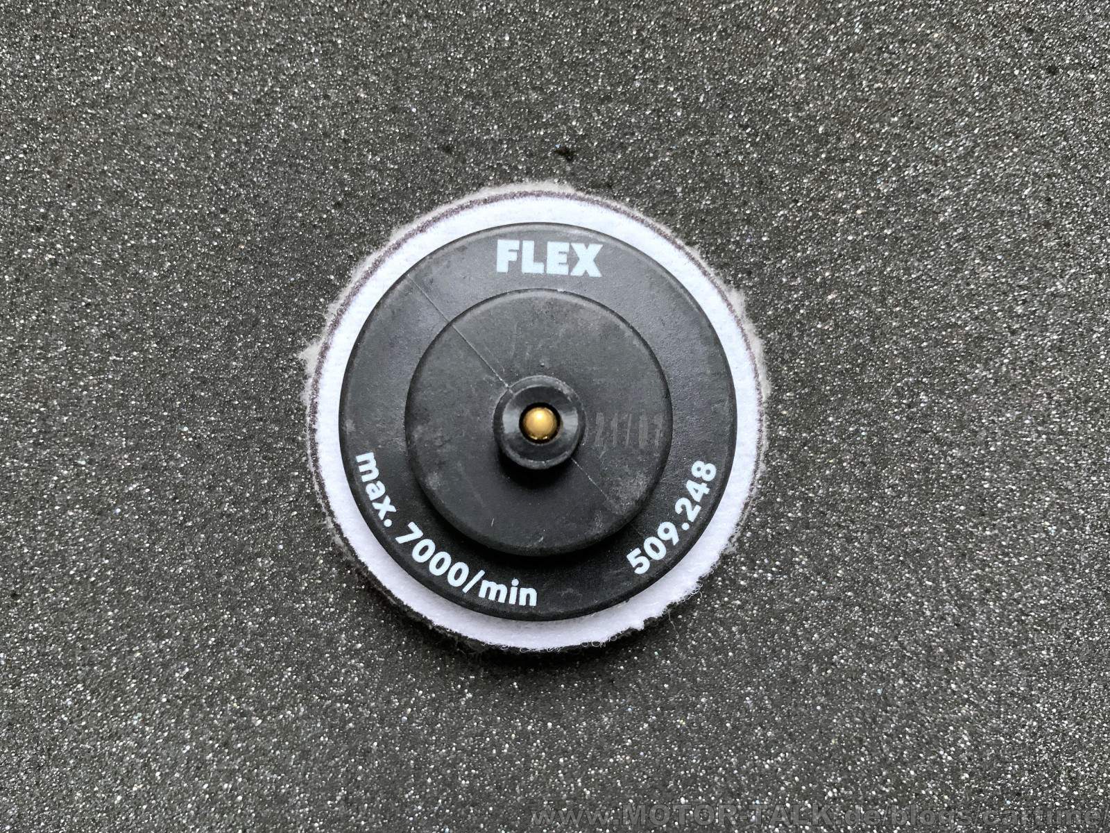

Was die Maschine angeht habe ich für diesen Test wieder meine FLEX PXE 80 Poliermaschine mit dem Exzenter Aufsatz genommen. Info: Am besten man nimmt als Stützteller einen 50er, wenn man 50mm Pads verwenden möchte. Ich habe es zunächst mit dem 75er versucht. Habe den 50er Stützteller original von FLEX erst später bekommen. Damit geht es dann doch nochmal deutlich besser!
FLEX PXE 80 mit 50er StütztellerFLEX PXE 80 mit 50er StütztellerFLEX 50mm StütztellerFLEX 50mm StütztellerVorderseiteVorderseitemit Woolpadmit Woolpadpasst besserpasst besser

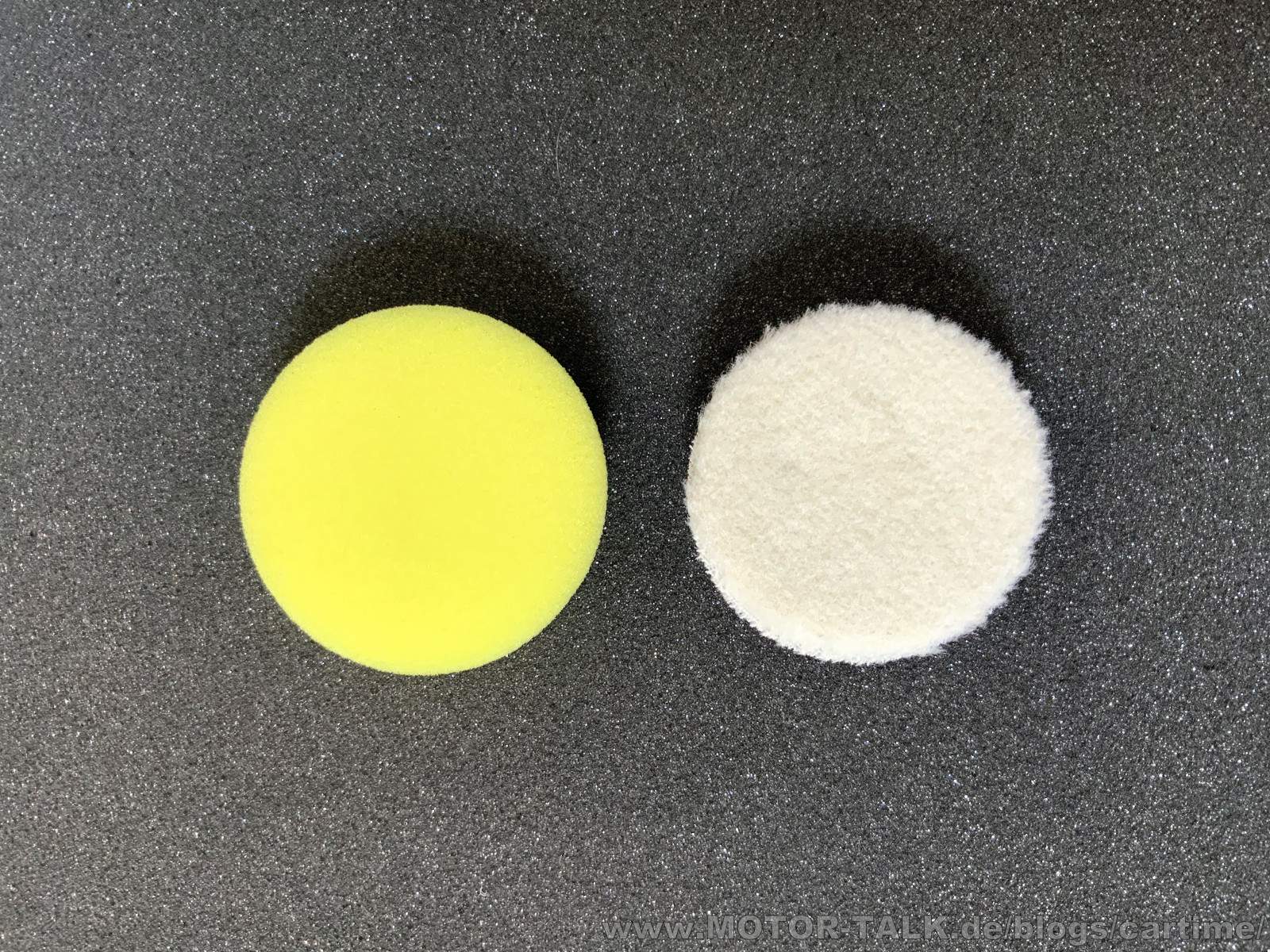

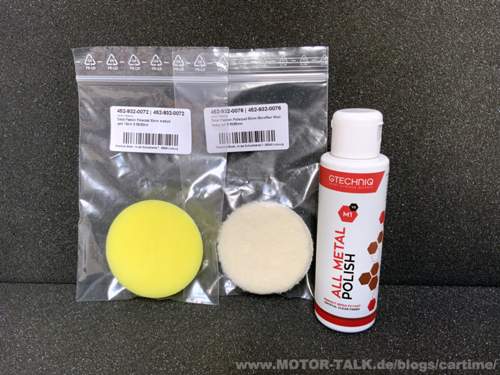

Normalerweise kann man beim Polieren von Metall das Ganze auch von Hand machen. Oder einem Schaumstoffpad. Da ich aber hier einen härteren Fall hatte habe ich das Microfiber Wool Pad von Detail Passion genommen. Gibt es in verschiedenen Größen auch für große Maschinen.

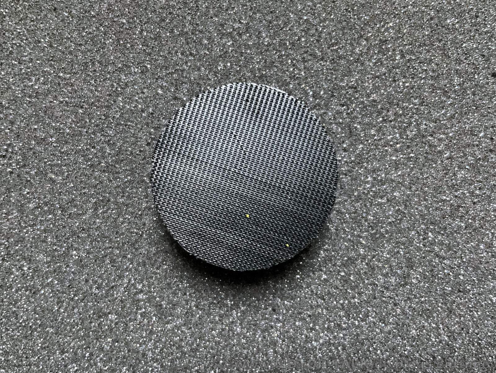

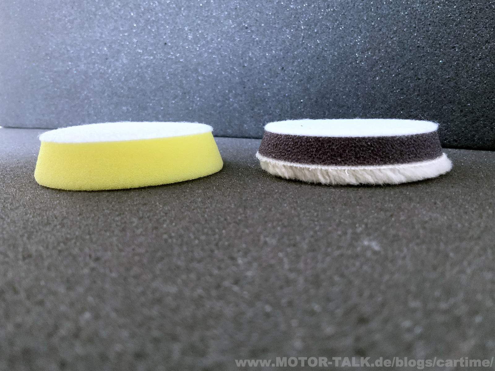

Sicher auch mal interessant zu sehen, der Aufbau zwischen einem Schaumstoff- und einem Wollpad…
Schaumstoff- vs. WollpadSchaumstoff- vs. WollpadKlettseiteKlettseiteseitlichseitlich

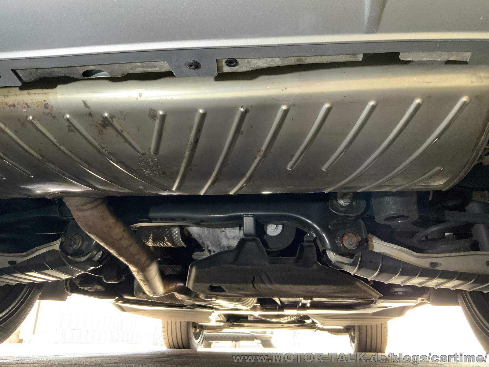

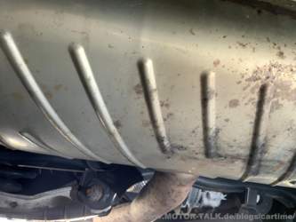

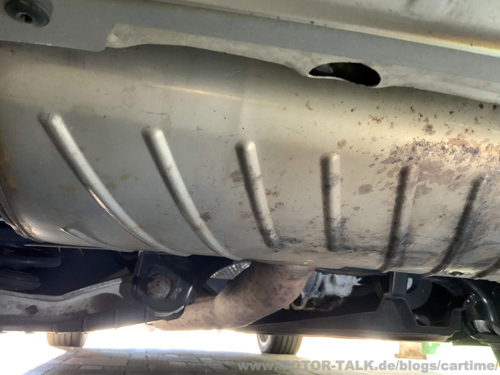

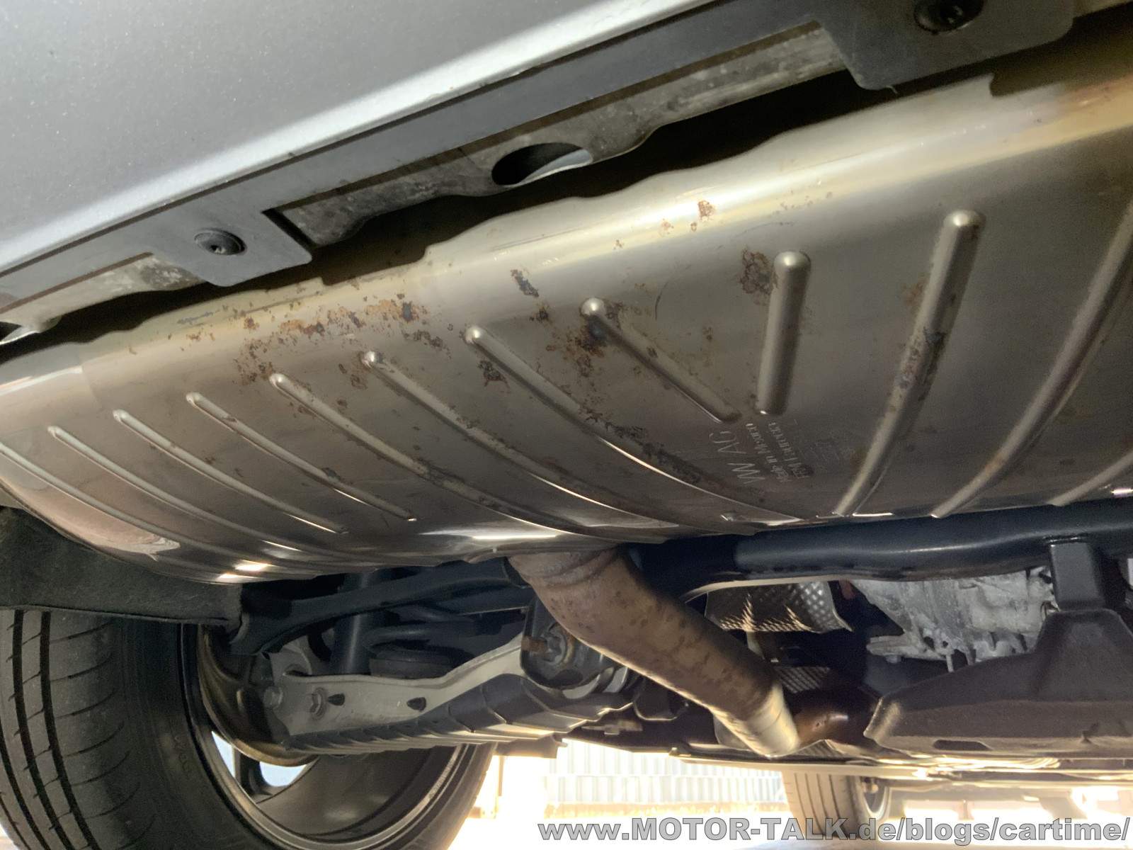

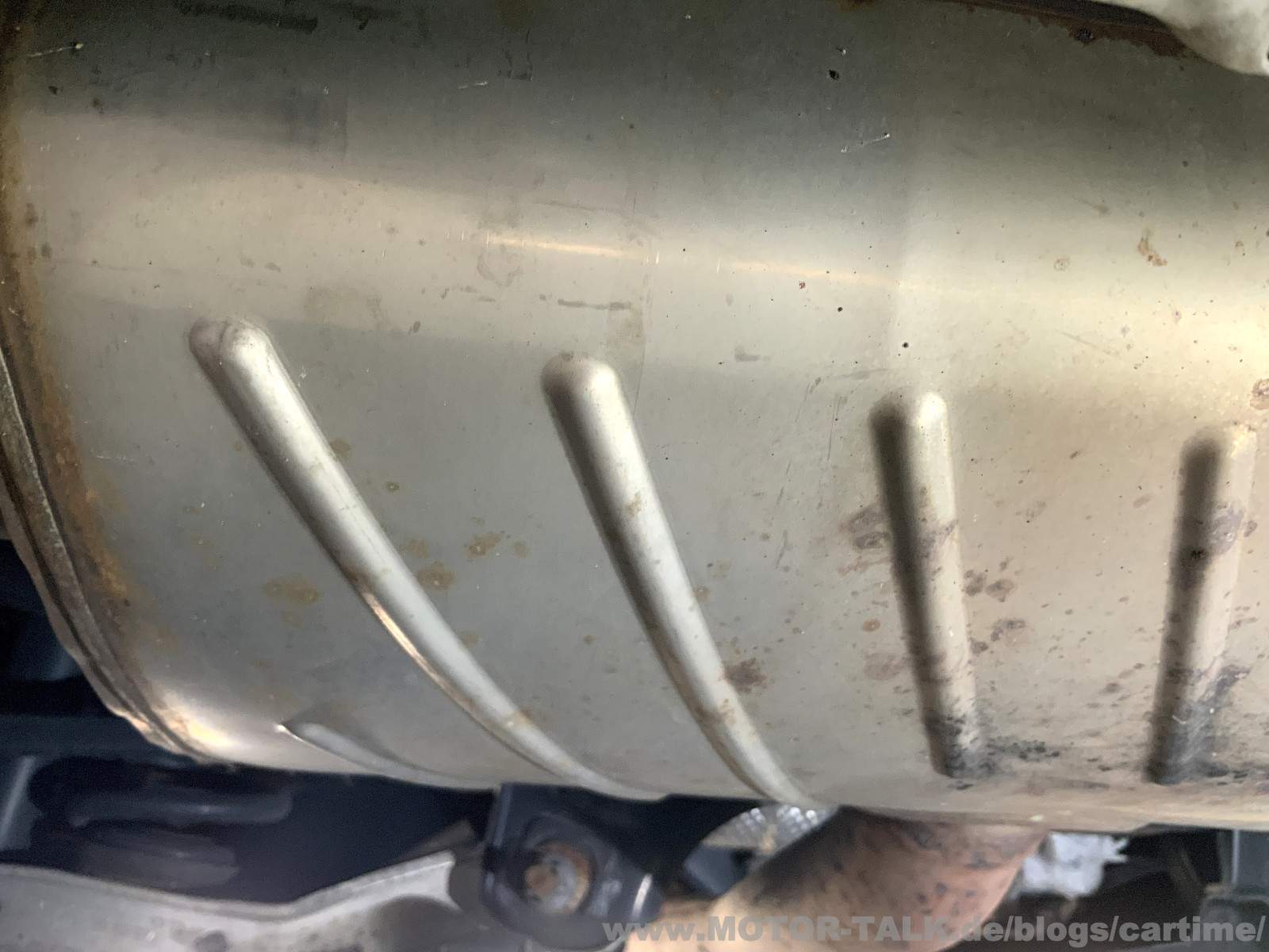

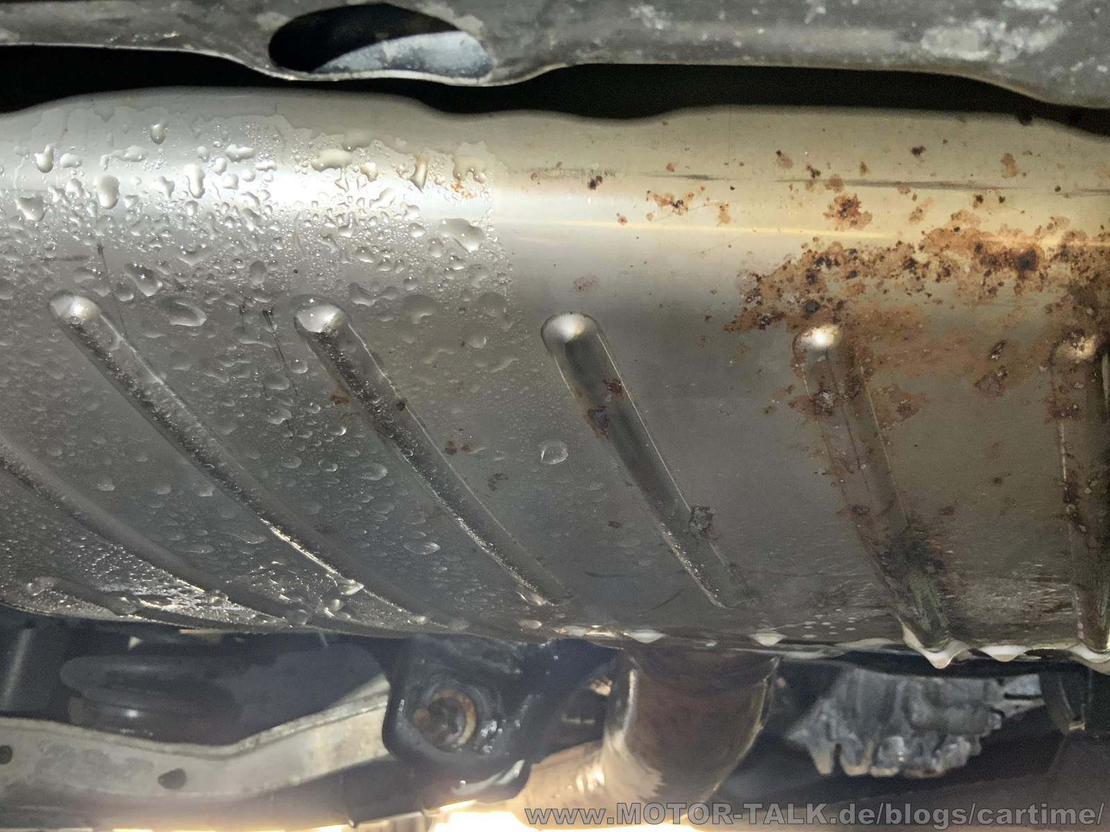

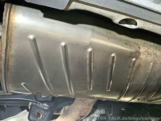

Auf dem Auspuffendtopf befindet sich Schmutz, Vermattungen und auch Rost. Wichtig ist die Vorreinigung.
vorhervorhervorhervorhervorhervorher

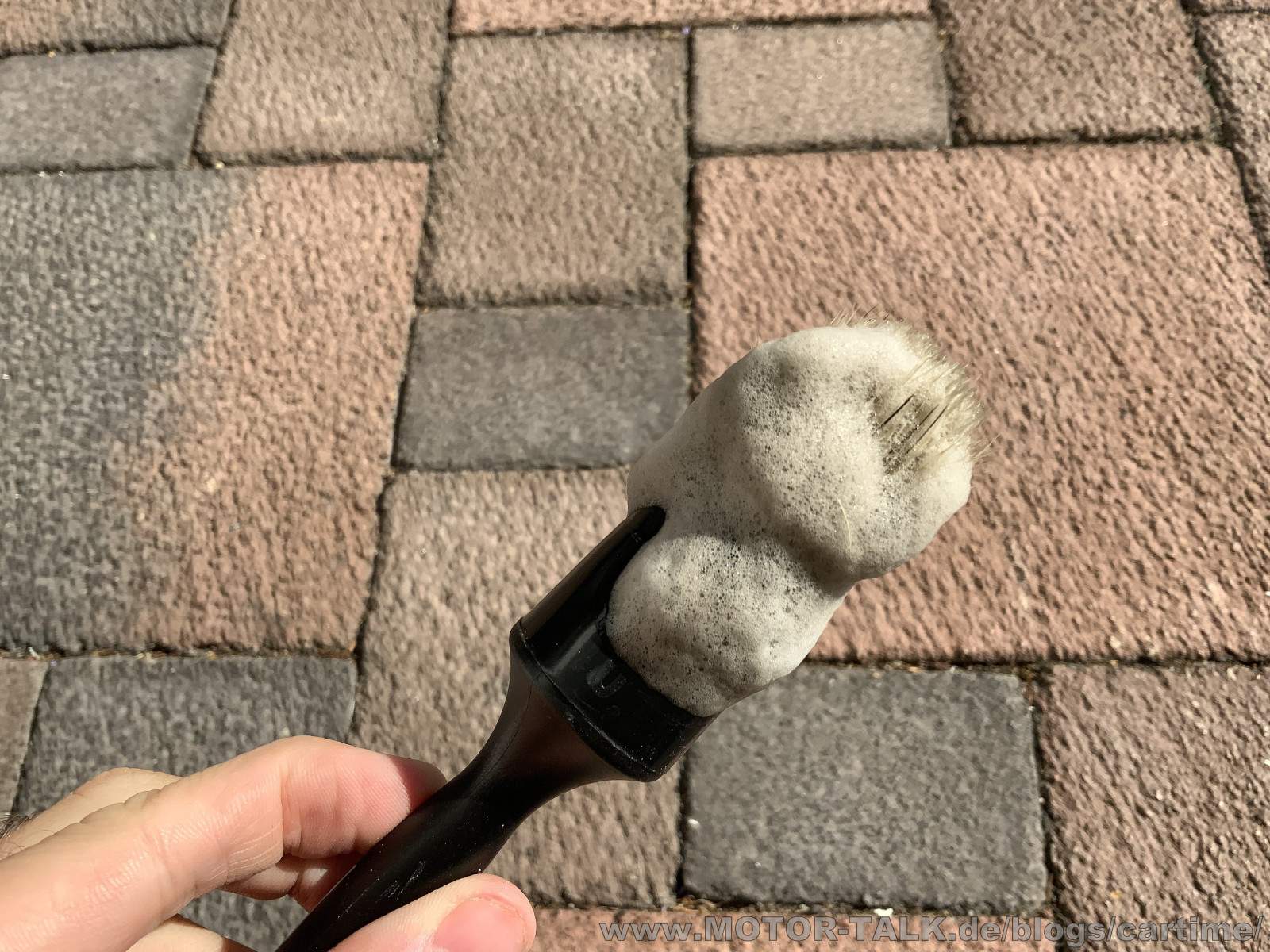

Nach der Vorreinigung mit einem guten APC ist der Pinsel ganz schön dreckig.
nach der Vorreinigungnach der Vorreinigung

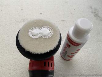

Etwas Metall Politur auf das noch helle Wool Pad geben und erst mal in der geringsten Stufe auf der Oberfläche verteilen...
etwas aufs Pad gebenetwas aufs Pad geben..nach dem ersten Durchgangnach dem ersten Durchgang..glänztglänzt
Das Wool Pad ist nach dem ersten kleineren Teilstück schon schwarz. Wie man hier auch sehen kann perlt nun auf der behandelten Seite das Wasser wieder ab. Das bedeutet die Oberfläche ist porentief gereinigt und evtl. besitzt die Politur auch ein paar kleine schützende Eigenschaften.

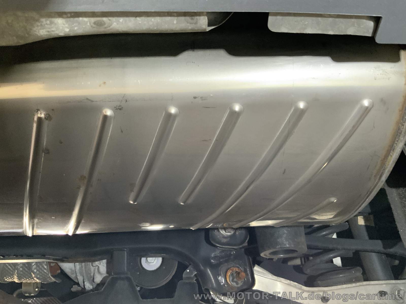

Nun habe ich die ganze Fläche gemacht…

Mit der All Metal Polish M1 bekommt man maschinell und mit einem Woolpad wie dem von Detail Passion auch mittlere bis starke Verschmutzungen / Vermattungen wieder glänzend. Oberflächlichen Rost entfernt sie bis zu einem gewissen Grad sogar auch. Natürlich nichts was schon tiefer drin ist. Positiv aufgefallen ist mir, dass die Politur nicht so dickflüssig wie andere Metallpolituren ist. Das macht es speziell bei der maschinellen Verarbeitung leichter. Insgesamt habe ich zwei Durchgänge gefahren. Das Ergebnis ist gut gelungen.
