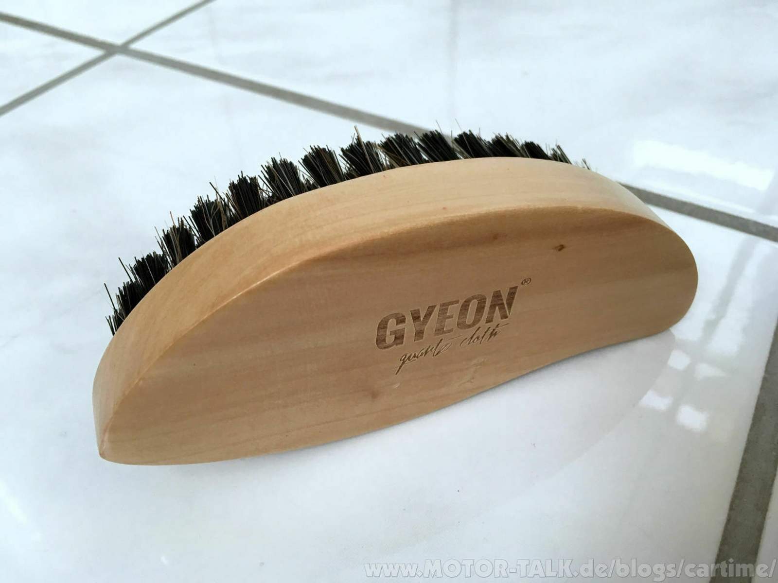

Colourlock Reinigungsbürste IColourlock Reinigungsbürste IColourlock Reinigungsbürste IIColourlock Reinigungsbürste II
Es gibt auch noch eine etwas weichere Lederbürste als die von Colourlock. Das wäre z.B. die Q²M Leather Brush von Gyeon. Die Borsten etwas weicher. Reicht bei wenig bis normalen Verschmutzungen auf dem Leder absolut aus. Der Holzgriff ist etwas ergonomisch geformt für guten Sitz in der Hand.
Gyeon Q²M Leather Brush IGyeon Q²M Leather Brush IGyeon Q²M Leather Brush IIGyeon Q²M Leather Brush II
