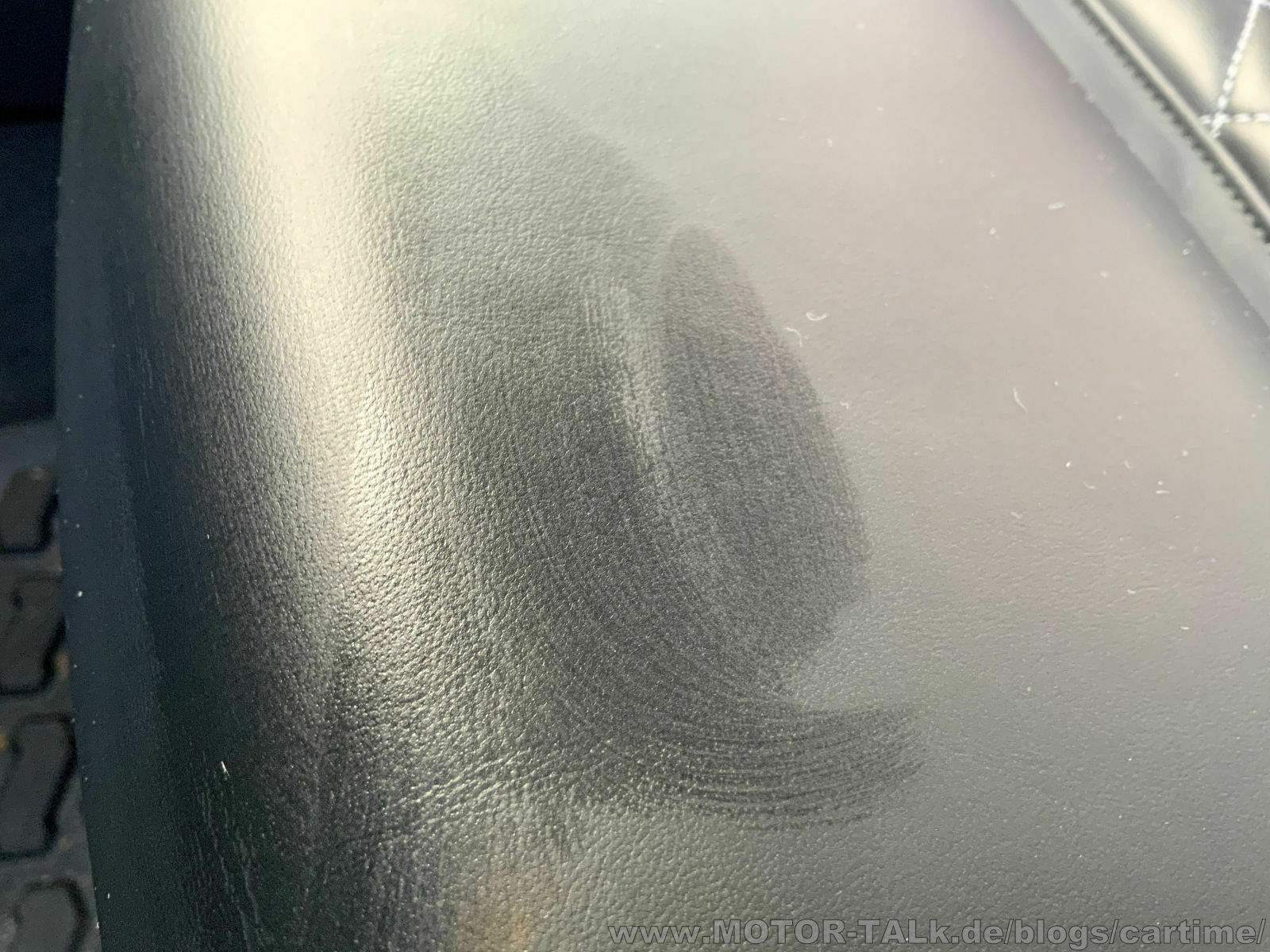

Schritt 2 - Leder Protector
Der Leder Protector wird aufgetragen, wie auch die Versiegelung , da gibt es keinen Anwendungsunterschied. Etwas von dem Leder Protector in dem weichen Viskose-Tuch verreiben und dünn und gleichmäßig von Naht zu Naht auftragen. Das Ganze dann einfach ohne nachpolieren trocknen lassen. Von daher weniger ist mehr. ;)
Colourlock Leder Protector & ViskosetuchColourlock Leder Protector & ViskosetuchRückseiteninfo'sRückseiteninfo'ssanft auftragensanft auftragendie Pflege zieht eindie Pflege zieht einnach der Reinigung & Pflegenach der Reinigung & Pflege

Ich benutze die genannte Lederpflege bzw. den Reiniger (allerdings den starken, da ich bisher "nur" gebraucht Fahrzeuge mit Leder hatte/habe) auch. Vor allem bei sehr speckigem/glänzenden Leder (Lenkrad) ist der "Reiniger Stark" eine Wucht. Das Leder bekommt wieder sein mattes Aussehen zurück.
Beim Lederprotector wirklich sehr sparsam sein, der trocknet dann fleckig aus.
Lieber öfter und sparsam anwenden.

danke für dein Feedback! Ja bei stark genutztem und verschmutzem Leder ist die starke Variante die bessere Wahl. Sparsam sein ist ein gutes Stichwort. Das klappt aber ganz gut mit den kleinen Viskose Tüchern. Falls man doch mal Schlieren haben sollte, einfach nach dem Einziehen des Protectors noch mit einem nebelfeuchten Baumwolltuch nachwischen.
Mit dem Unterschied von glänzend zu nachher wieder schöner matter Optik sieht man zwar auf meinen Bildern, kam in echt aber noch besser raus.
