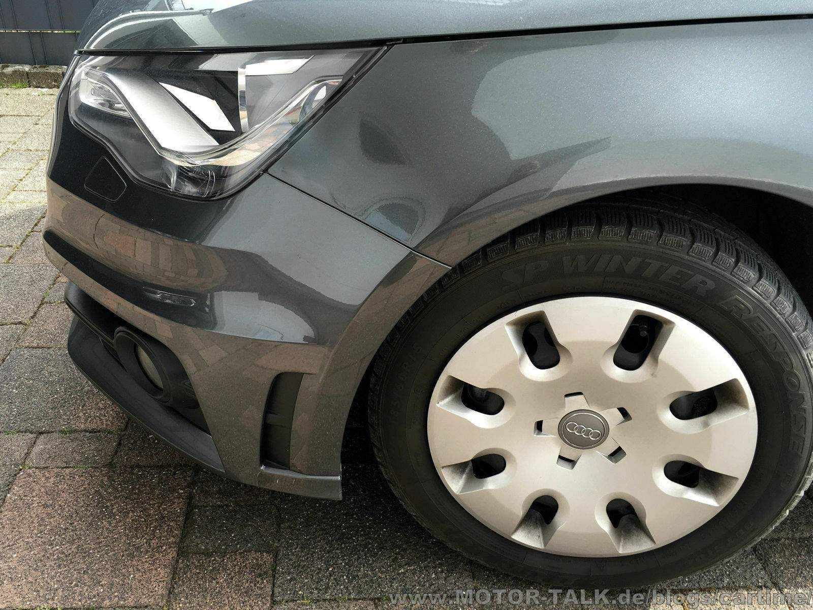

habe zwei kleine Beschädigungen an den Fahrzeugen. Am dicken Silbernen schon länger. Den habe ich schon mit dem Lackstift etwas versucht zu verbessern. War in Ordnung im Vergleich zu vorher, aber hat mich auch nicht richtig zufrieden gestellt. Wenn man so gar nicht mit Lackstiften umgehen kann sieht es oft auch schlimmer aus als vorher. Da ging das eigentlich.
Beim Stöbern im Netz bin ich irgendwann auf die Marke AutoStickerOriginal.nl aus den Niederlanden aufmerksam geworden. Die haben da also so verschiedene Stickerbögen, wo einfach seine eigene Farbe aufgesprayt wird. Es wird nur der Farbcode benötigt. In meinem Fall handelt es sich um Florettsilber-metallic und Daytonagrau-perleffekt.

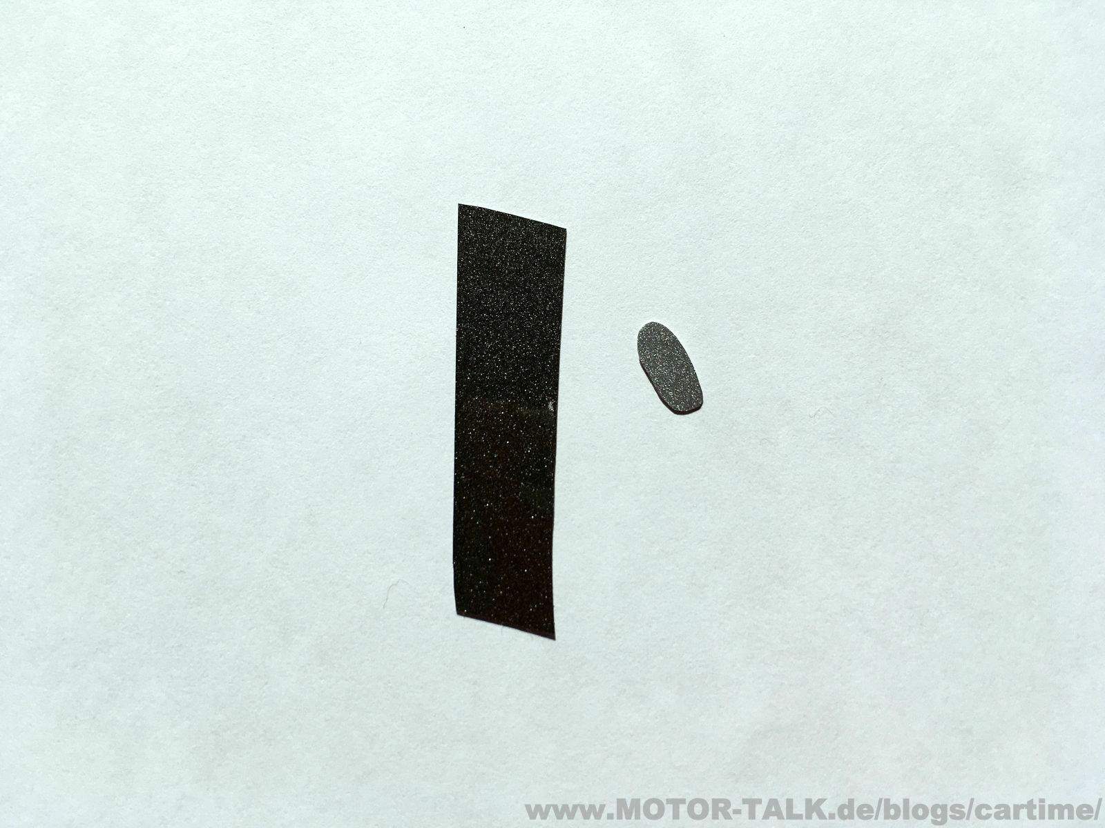

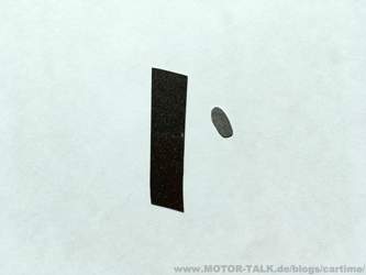

Nach 2 Tagen trudelte ein Brief ein... Aufi dann mal frisch ans Werk. Habe mir etwas ausgeschnitten, da die vorgefertigten Formen zu groß waren.
frei ausgeschnittenfrei ausgeschnitten

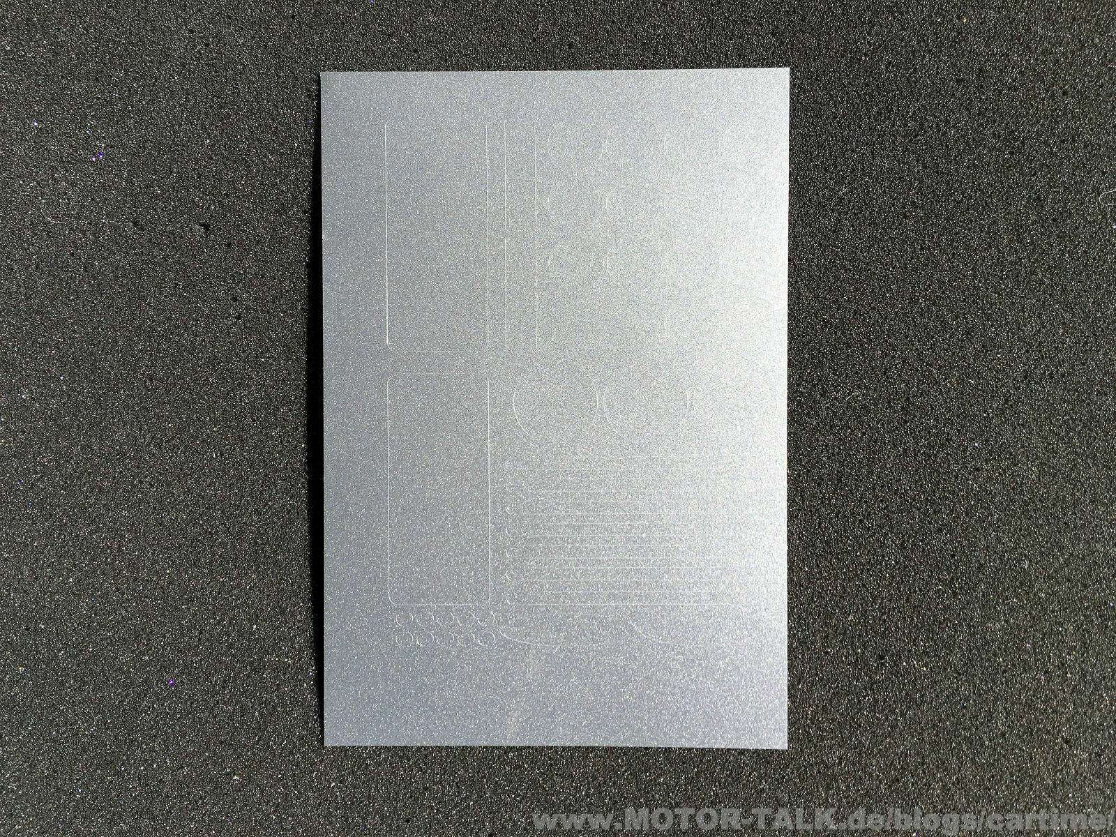

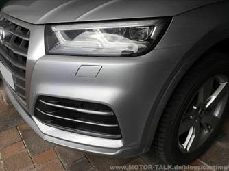

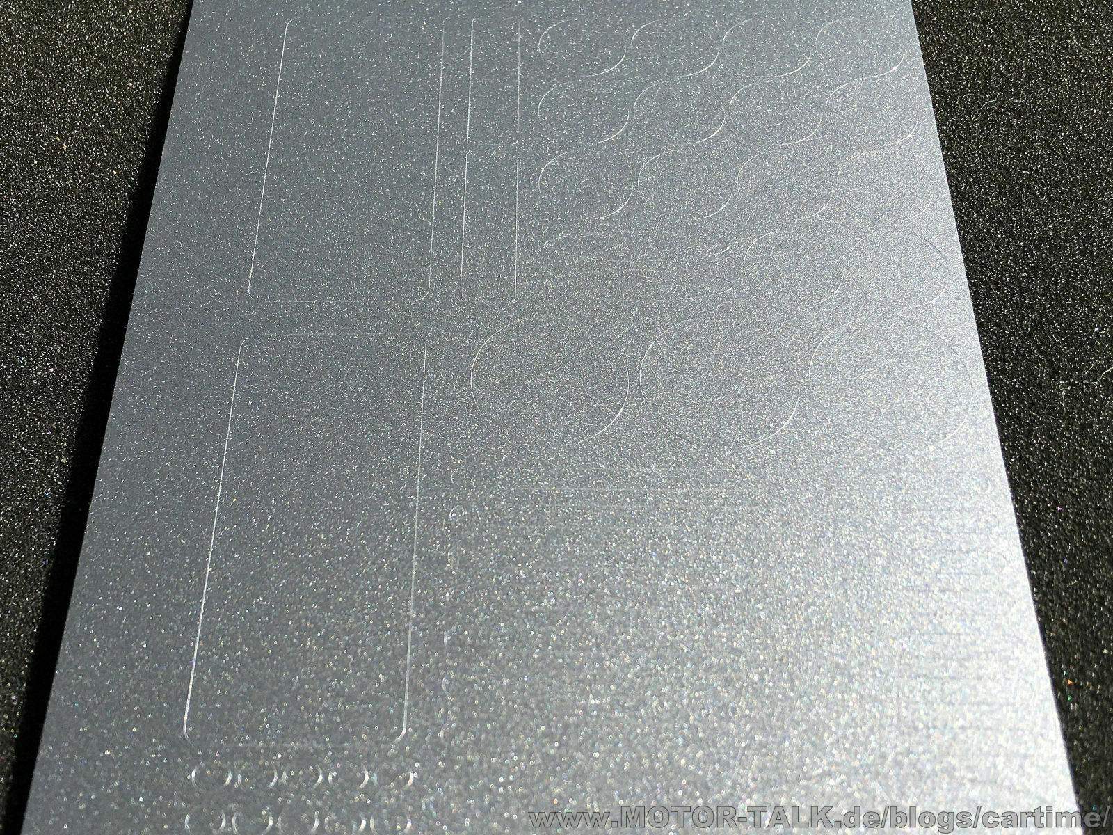

So sehen die Sticker in Florettsilber aus:
Florettsilber-metallicFlorettsilber-metallicDetailDetail

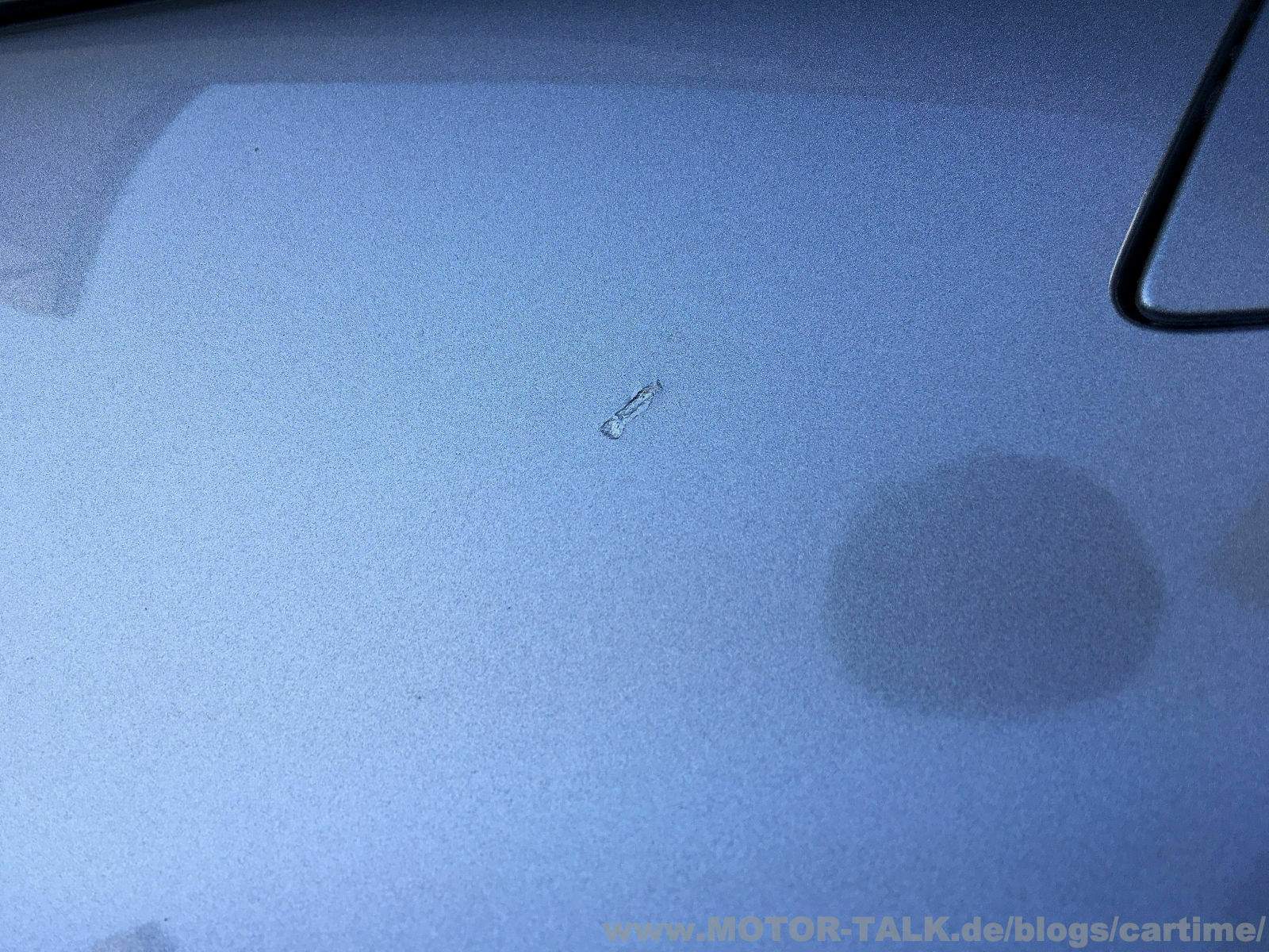

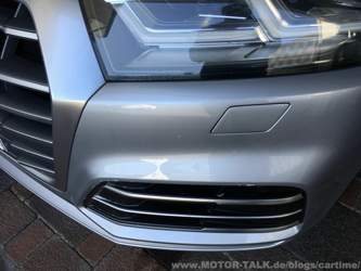

Ausgangszustand:
LackabplatzerLackabplatzer..

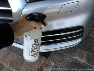

Damit die Lackstickerchen auch gut haften habe ich den IPA Nitro von WoG dabei. So werden vorab jegliche Fettabdrücke entfernt. Dann wird aufgeklebt.
EntfettenEntfettenmit Aufklebermit Aufkleber..

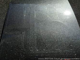

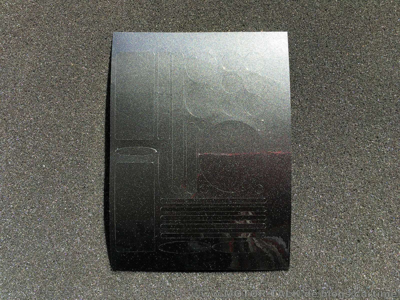

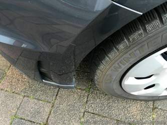

So sehen die Sticker in Daytonagrau aus:
Daytonagrau-PerleffektDaytonagrau-PerleffektDetailDetail

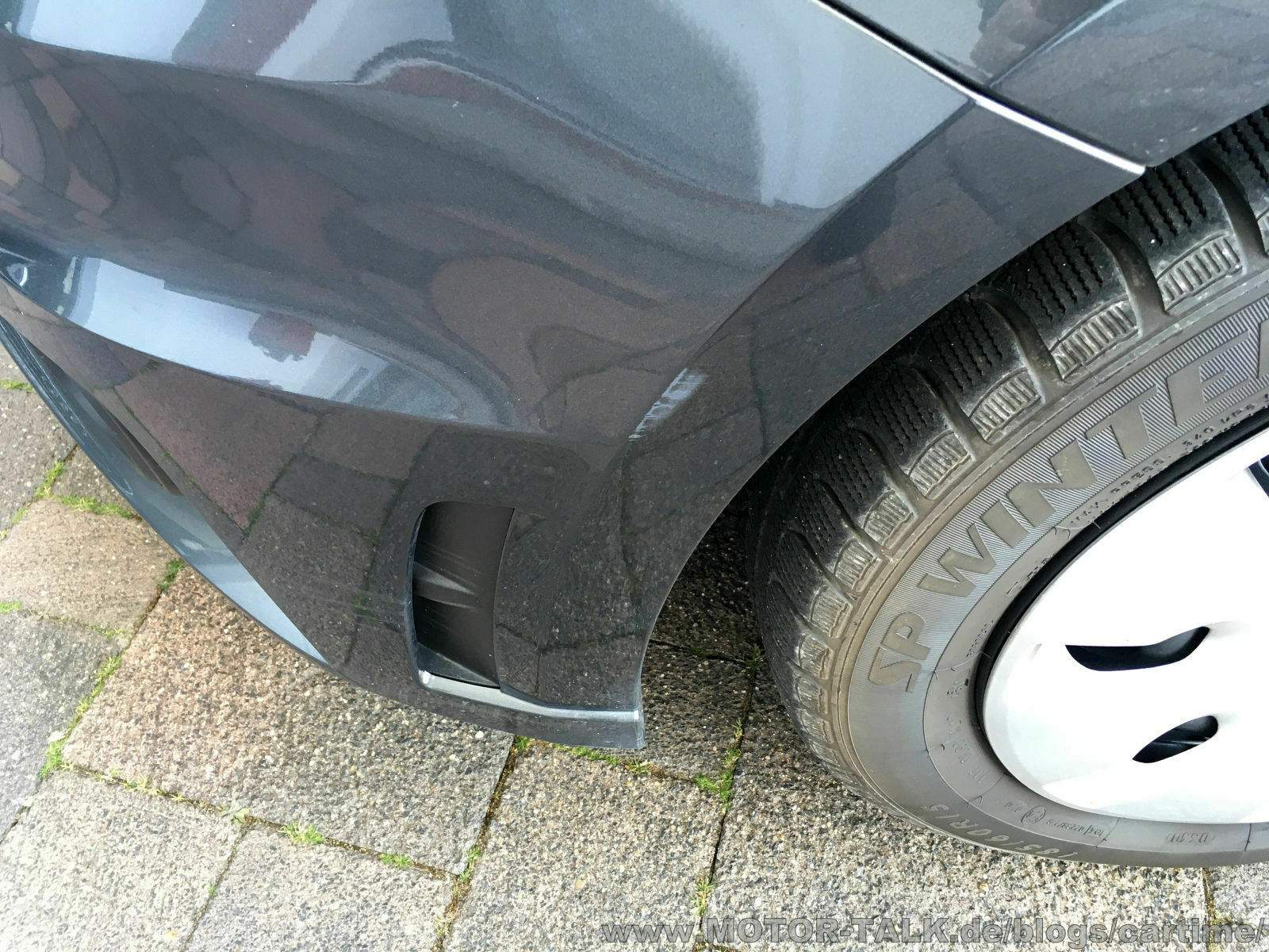

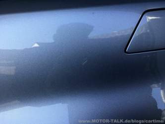

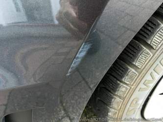

Ausgangszustand:
StreifschussStreifschuss..

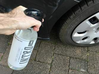

Auch hier wieder entfetten vor dem Aufkleben. Und dann einkleben. Bei kleinen Stickern ist zunächst etwas tricky. Übrigens klebt ein Aufkleber einmal, kann er nicht abgezogen und nochmal neu aufgeklebt werden. Das geht nicht.
entfettenentfettenmit Aufklebermit Aufkleber..
