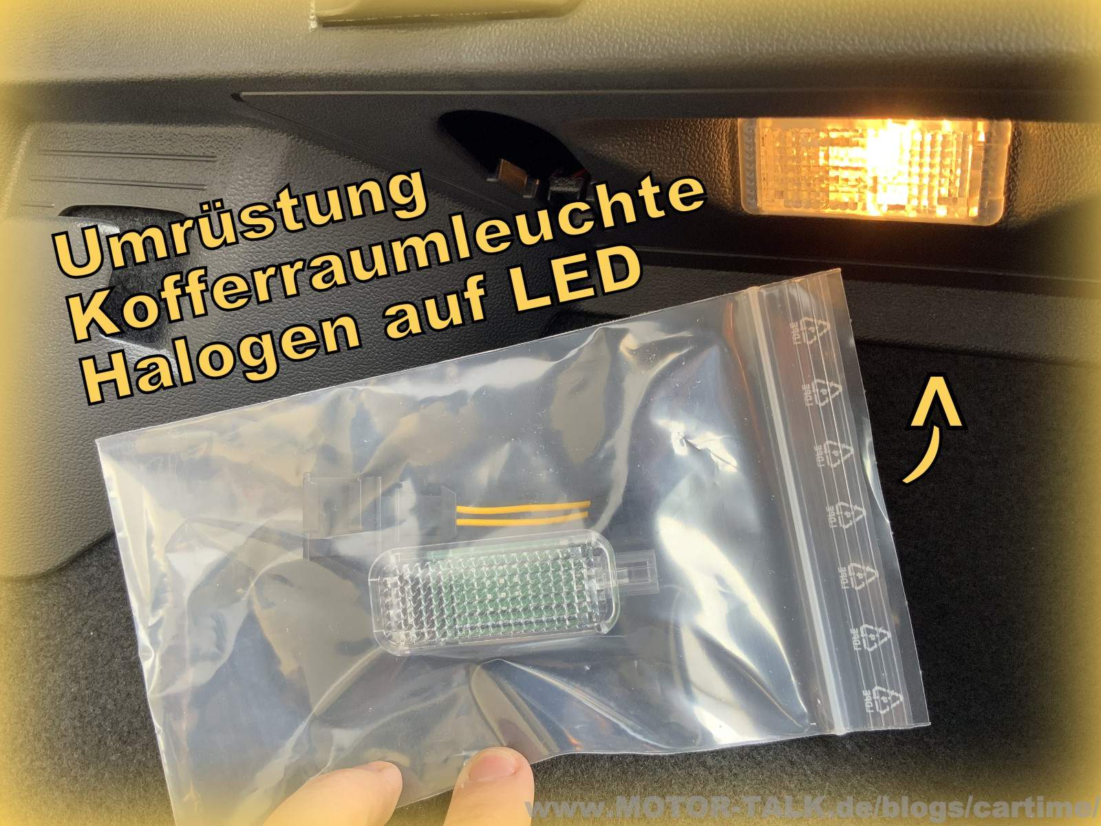

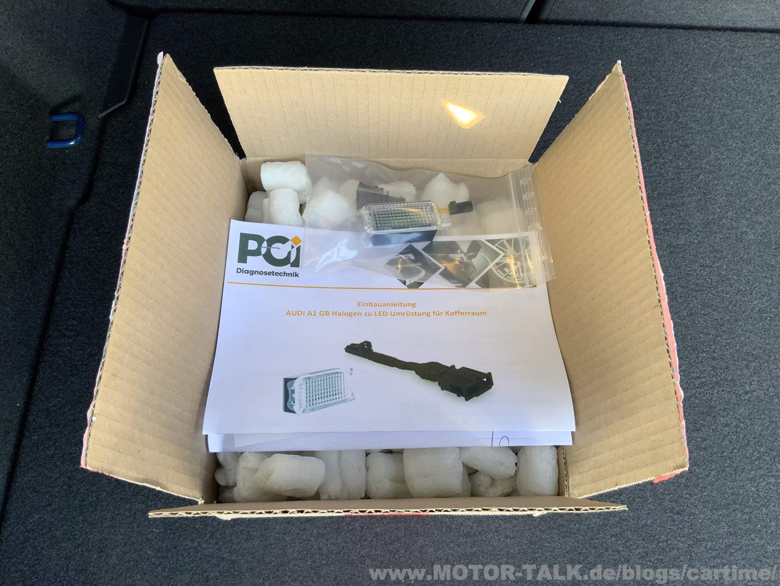

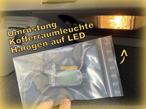

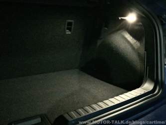

trotz der Tatsache, dass ich beim Audi A1 GB das größte LED Innenraumlichtpaket bestellt habe, gibt es im Kofferraum immernoch eine Halogen Birne. Auch ziemlich schade, die Türeinstiegsbeleuchtung unter den Türpappen wurde ganz weg gespart.

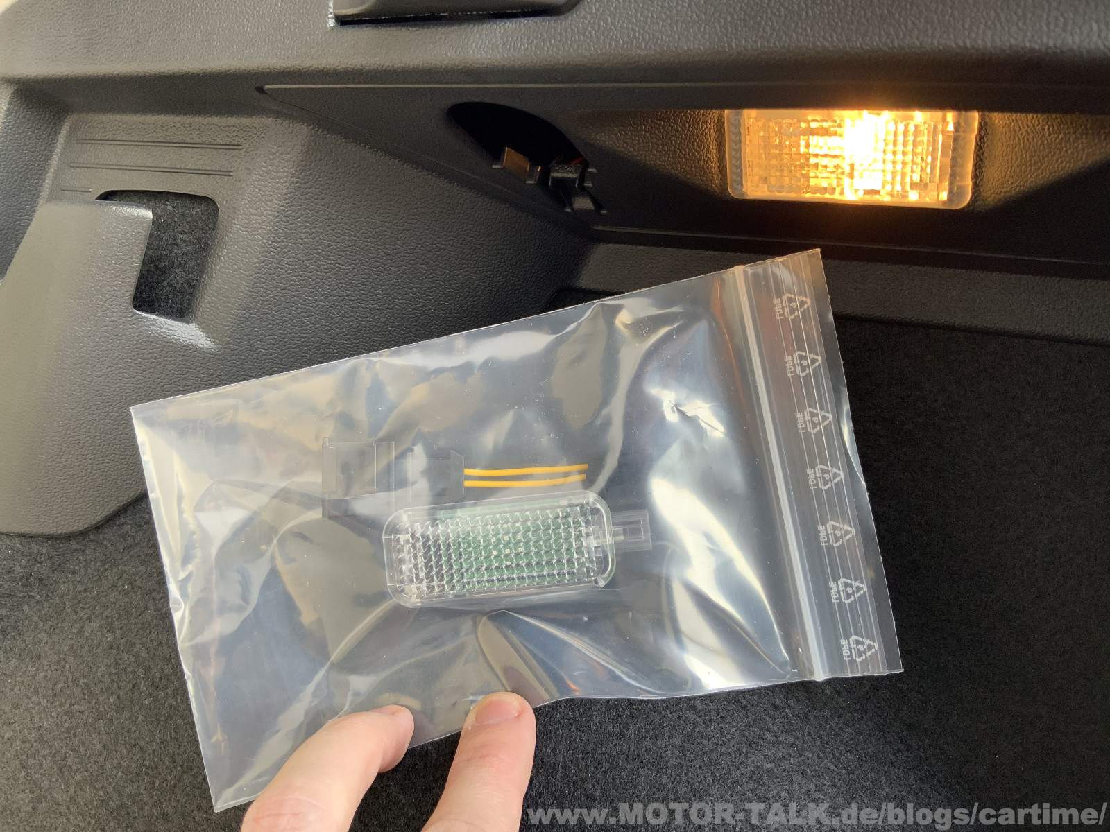

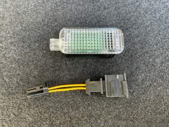

Zumindest die Halogenbirne hinten lässt sich einfach per Plug & Play auf LED umrüsten. Habe im PCI Diagnosetechnik Shop ein LED Umrüstpaket bestellt. Das klappt auch für blutige Anfänger problemlos in wenigen Minuten.
Dort gibt außerhalb des Audi A1 auch noch für andere Fahrzeuge und Marken viele Nachrüstmöglichkeiten. Für Audi, Volkswagen, Seat, Cupra, Skoda, BMW, Ford, Toyota, Opel, Citroën,…. Vorallem in Richtung Diagnosesystemen und Codierwerkzeugen gibt es dort viel.
Meine Nachrüstleuchte hat eine E-Zertifizierung. Es benötigt keinerlei Codierungsarbeiten. Eine Einbauanleitung ist mit dabei. Wobei ich die jetzt nicht wirklich brauchte.
[bild=2][bild=3][bild=4][bild=5][bild=6][bild=7][bild=8]
Einbau

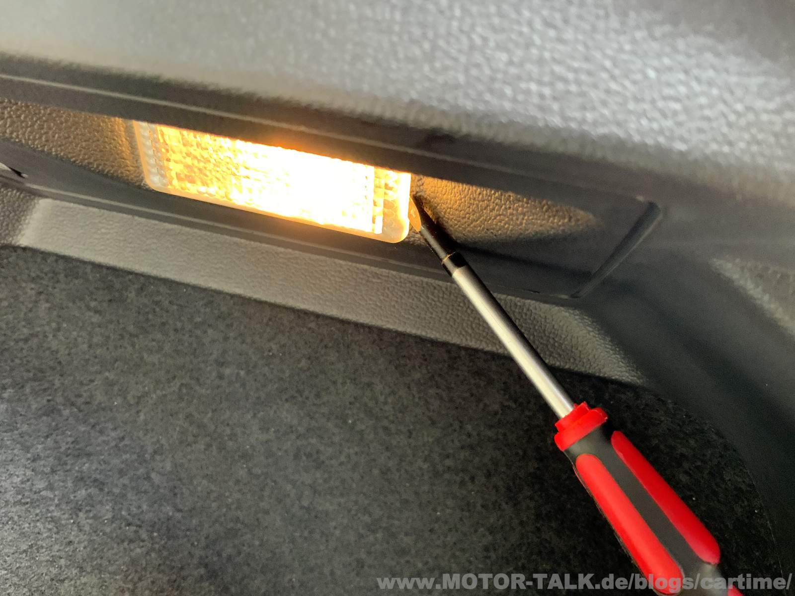

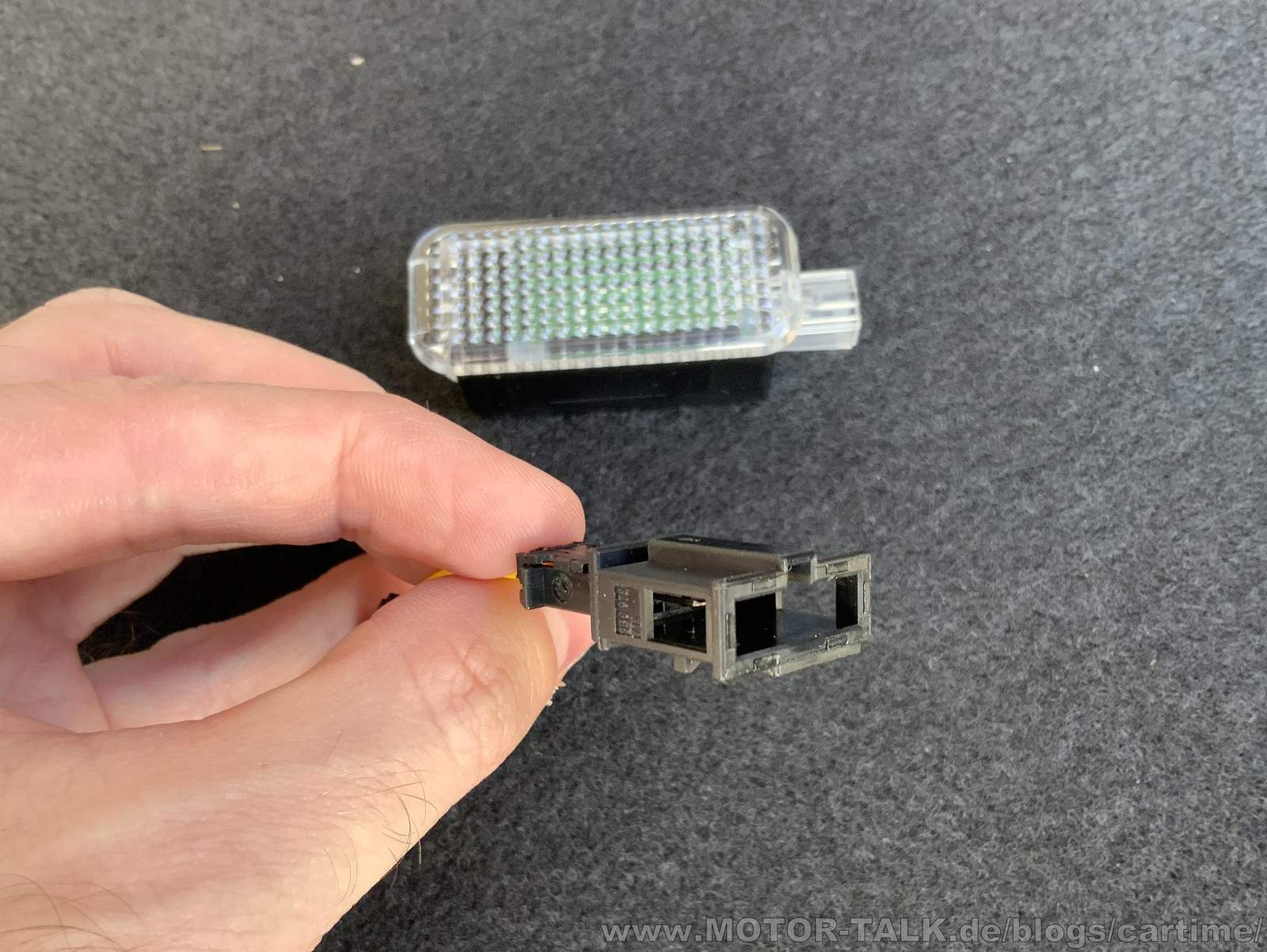

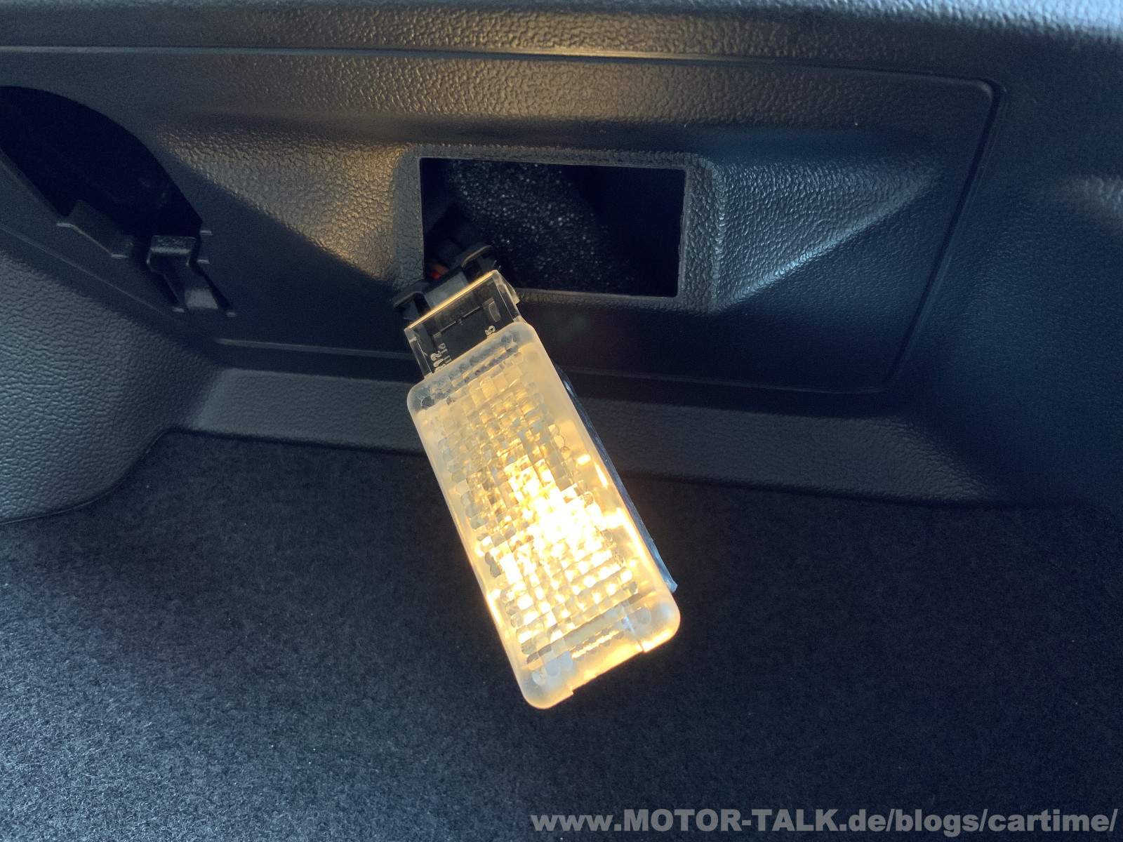

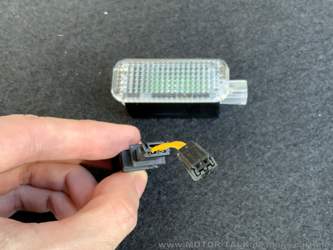

Die Bauform der "alten" halogenen Leuchte und der "neuen" LED-Leuchte ist identisch. Lediglich die Stecker sind verschieden. Die Leuchte wird somit nur mit dem Adapterstecker 1:1 gewechselt.
Dazu wird die alte Leuchte erst mal vorsichtig mit einem Schraubenzieher heraus geknipst. Vorsicht beim heraus montieren, die Halogenbirne kann ziemlich heiß sein. Passiert bei der LED dann später übrigens nicht mehr! Anschließend die Stecker montieren und später dann einfach wieder von Hand reingedrückt. Die neue Lampe fängt dann auch direkt an zu leuchten.
[bild=9][bild=10][bild=11][bild=12]

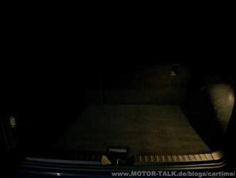

Vorher / Nachher

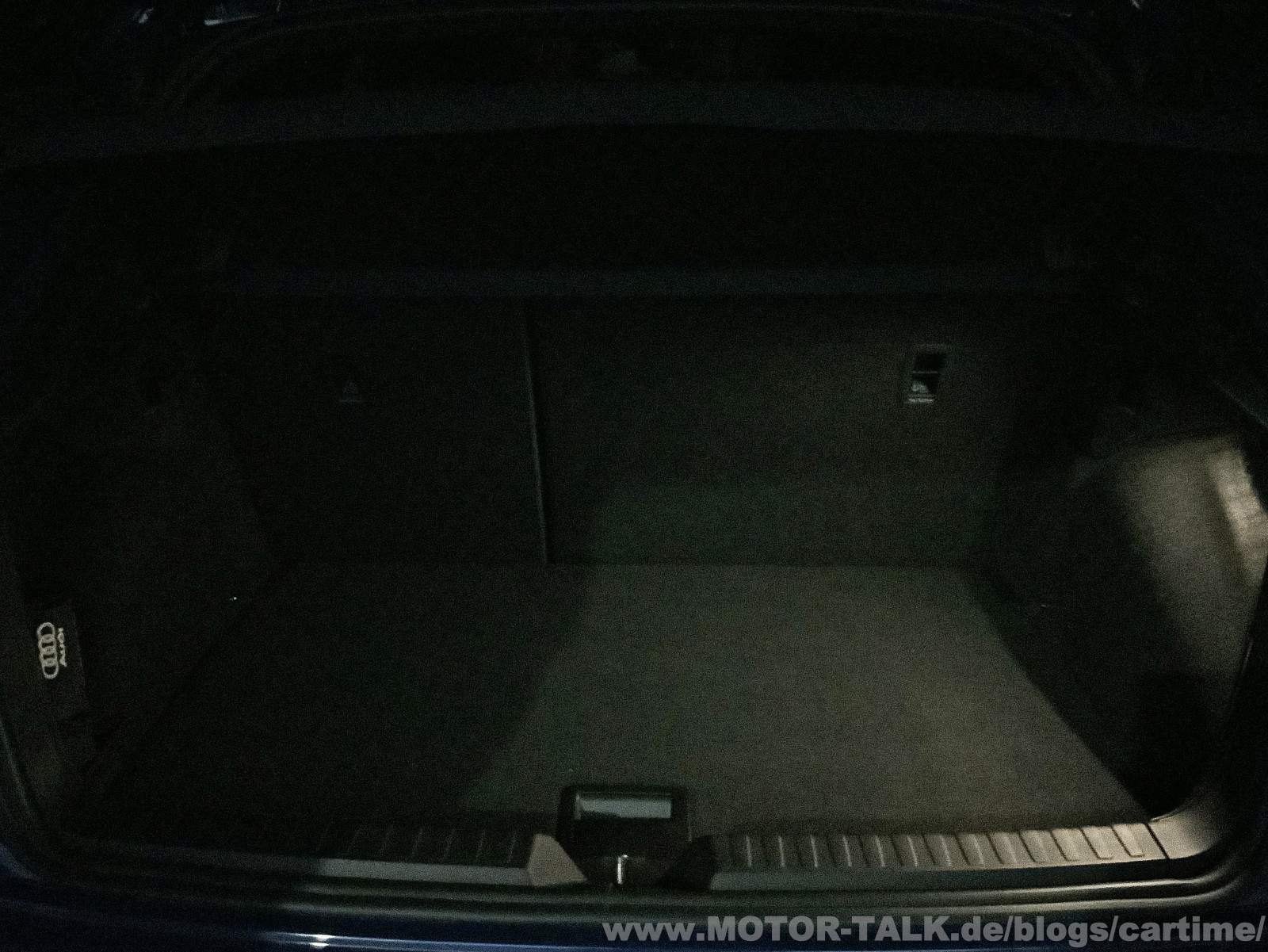

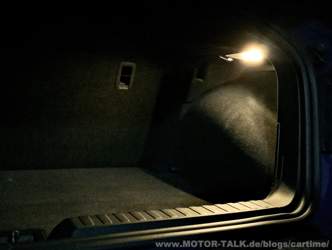

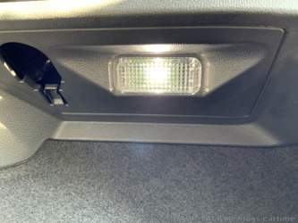

Nun gibt es wie vorne auch hinten schönes und helleres weißes LED Licht. Hat sich gelohnt. 😎
[bild=13][bild=14][bild=15][bild=16]
