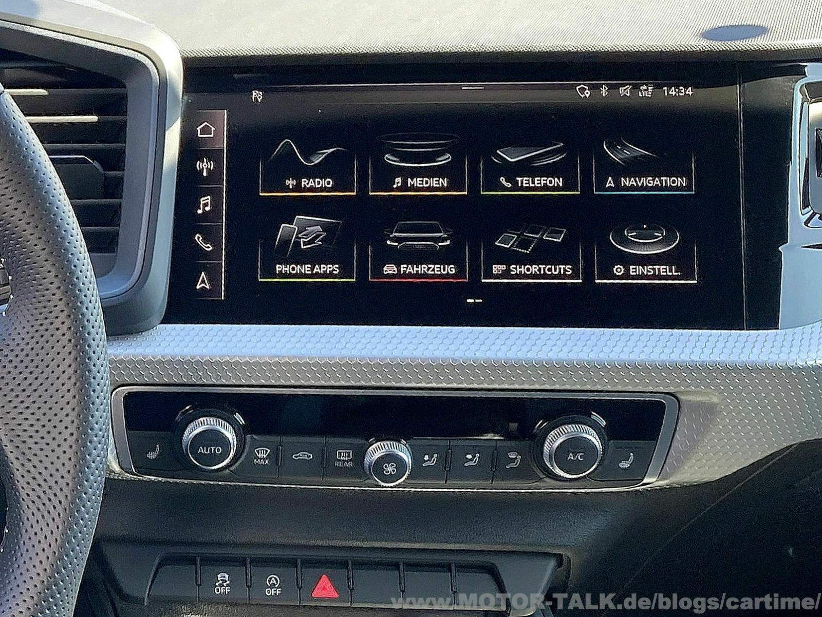

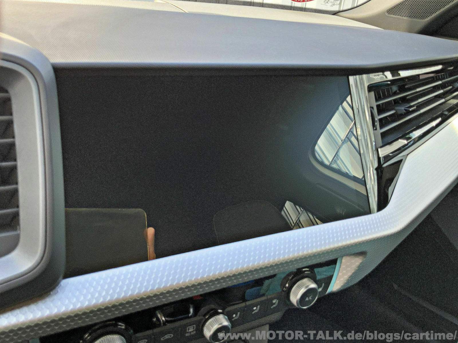

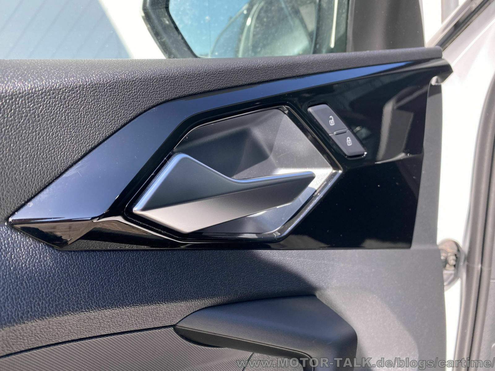

Heutzutage sind im Fahrzeug Innenraum sehr viele Flächen aus empfindlichen Displays's, Screens und auch Klavierlack bzw. -Optik Flächen. Diese kann man sich bei der Reinigung mit den falschen Mitteln schnell versauen. Und ohne Reinigung sieht es schnell nicht mehr ansehnlich aus. Es kommen einfach so schnell Staub und Fingerabdrücke nach.
Navi-DisplayNavi-DisplayAudi Virtual CockpitAudi Virtual CockpitKlavierlackflächeKlavierlackfläche

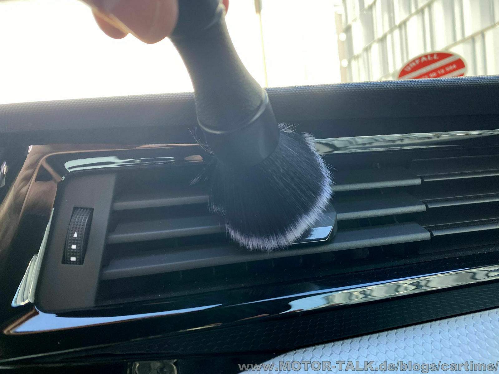

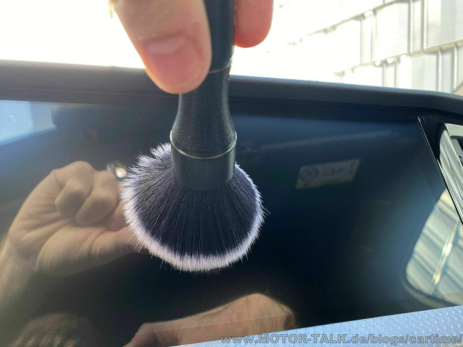

Doch auf empfindlichen Oberflächen gilt es einige Dinge zu beachten. Oberflächen wie dem Virtual-Cockpit, einem Touch-Screen Navi oder empfindlichen Klavierlackflächen. Auf diesen Flächen befindet sich zunächst Staub das ist normal. Es wäre fatal hier gleich mit einem Tuch oder Tempo einfach drüber zu gehen. Pustet etwas den Staub weg, nehmt einen Swiffer oder wie ich ein weichen Pinsel. Wie den von CarPro, den ich öfters im Einsatz habe. Oder die oben verlinkten gehen als Alternative auch perfekt. Sind für innen und außen geeignet, nehme sie auch oft für den empfindlichen Audi-Singleframe Grill bei der Vorreinigung mit Schaum.
super softer Pinselsuper softer Pinsel

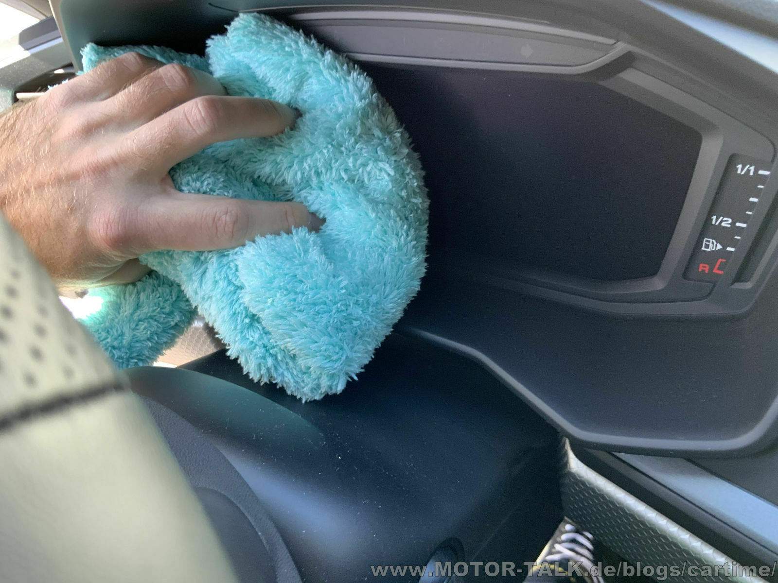

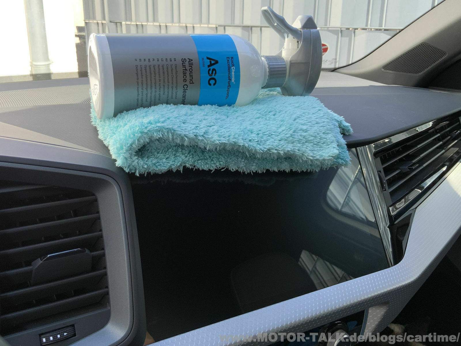

Nachdem dann der grobe Staub und jegliche losen Körnchen weg sind, braucht ihr neben dem Reiniger das passende Tuch. Kein kurzfloriges preiswertes Tuch nehmen und auch kein Waffeltuch. Ich nehme dafür ein langflorigeres, nicht komplett dick, aber auch nicht dünn. Das Liquid Elements Pepper Mint ist zum Beispiel ein super Tuch für diesen Zweck. Es bindet die letzten vorhandenen Staubkörnchen und den Schmutz ohne das die Flächen zerkratzt werden könnten. Wichtig natürlich ohne großen Druck wischen. Aber aus diesem Grund kein kurzfloriges Tuch und auch kein Waffeltuch nehmen.
Viele kommen auf die Idee anstatt so einen speziellen Reinigers einfachen Glasreiniger zu nehmen. Das ist auch je nachdem ein grober Fehler. Es gibt viele Displays, die je nach Hersteller eine Antireflex Beschichtung aufweisen, diese könnte mit Glasreiniger entfernt werden. Die ist dafür da, dass es nicht bei Sonne so stark spiegelt. Wenn die runter ist oder angegriffen war’s das. Seit da vorsichtig!

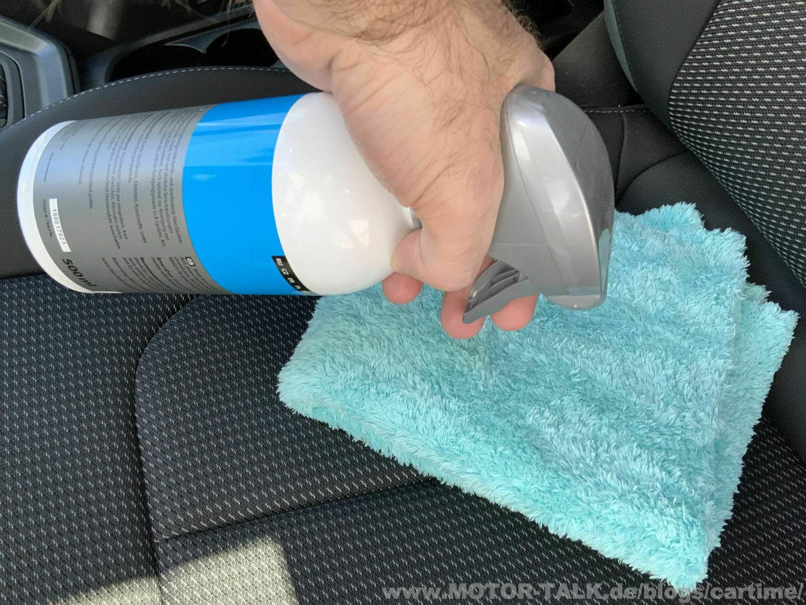

Wiegesagt am besten etwas milden Reiniger, ein bis zwei Sprühstöße ins Tuch und mit sanftem Druck die verschmutzten Stellen entfernen. Dann mit einer trockenen Seite nochmal nachgehen fertig. Nicht direkt aufs Displays sprühen, dann gerät Flüssigkeit in die Ritzen, das muss nicht sein!
Trotz der Tatsache, dass es sich um ein langfloriges Tuch handelt, schliert bei mir nichts. Mein Tipp so um die 500 GSM. Wiegesagt randlose Tücher, wie das Liquid Elements Pepper Mint ist meiner Meinung nach sehr gut geeignet.
Displays & Screens

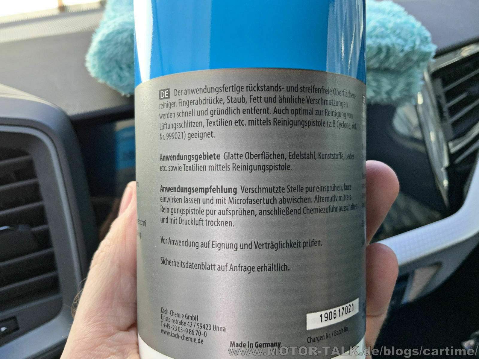

Rückseiteninfo’sRückseiteninfo’sStaubkörner entfernenStaubkörner entfernenein bis zwei Sprüher aufs Tuchein bis zwei Sprüher aufs Tuchohne Druckohne DruckVorher / NachherVorher / Nachher..PerfektPerfekt..Am NaviAm Navi

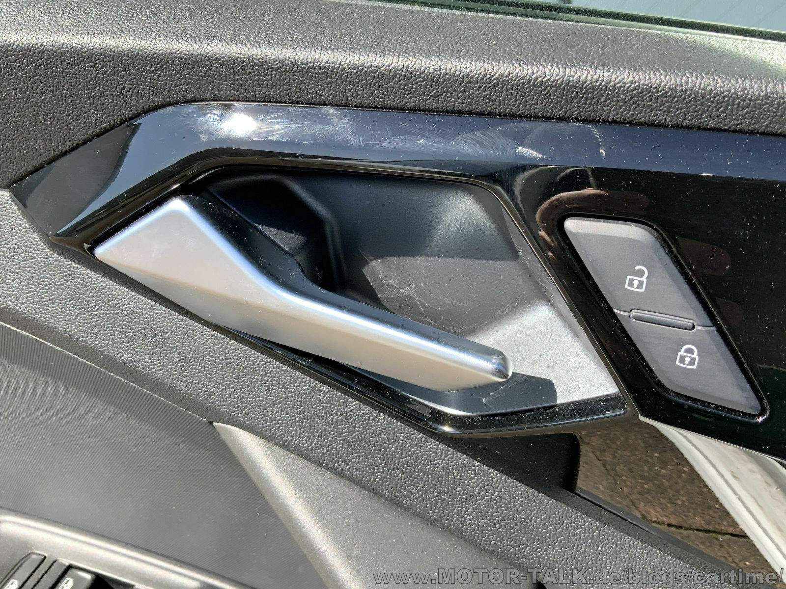

Klavierlackoptikflächen
Mit FingerabdrückenMit FingerabdrückenGlänzt auch wiederGlänzt auch wieder..
Lüftungsschlitze & enge Ecken
Lüftungsschlitze reinigenLüftungsschlitze reinigen..
auch hier sammelt sich Staubauch hier sammelt sich Staublässt sich mit Pinsel super entfernenlässt sich mit Pinsel super entfernenweg sind sieweg sind sie
