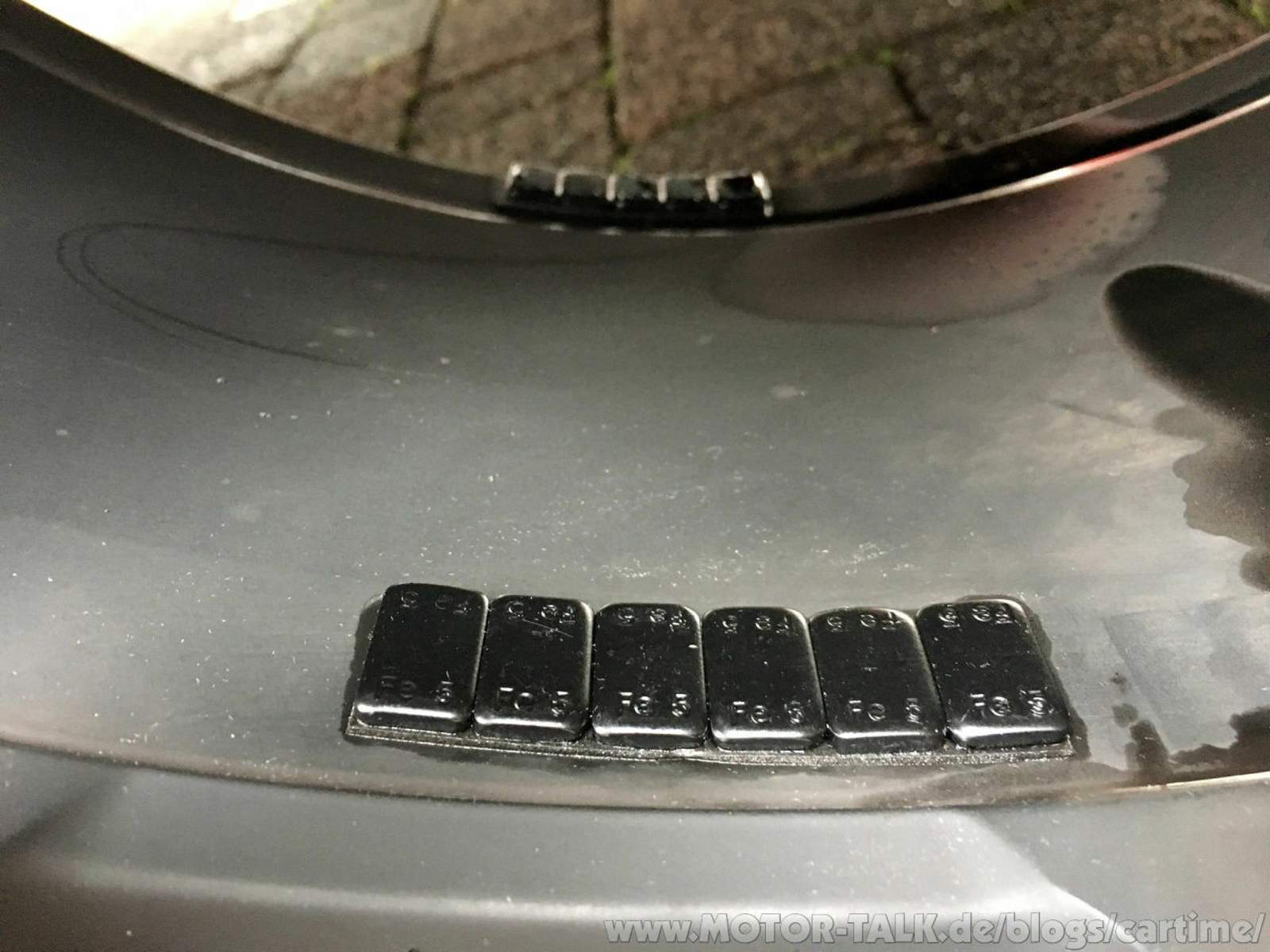

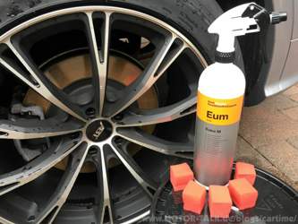

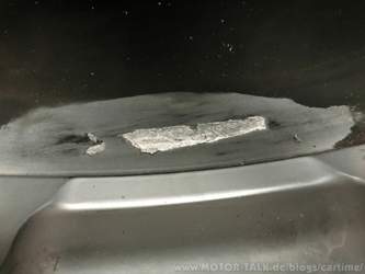

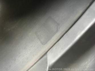

Klebereste von Felgengewichten die auf Felgen zurückbleiben können hartnäckig sein. Ich habe davon einige auf den Innenflächen meiner matt-lackierten Felgen. Matt-lackiert ist das Stichwort. Denn dort ist besondere Vorsicht geboten. Die sollen ja matt bleiben und nicht glänzend werden. ;)
Wofür und Wo anzuwenden

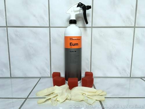

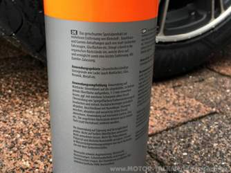

Zum Beispiel gibt es für solche Fälle bei Koch Chemie das Eulex M. Ein spezielles Produkt zum Entfernen von Klebstoff-, Baumharz- und Gummi-Anhaftungen auch an matt-lackierten Lacken. Laut Etikettinfo auch auf normalen Lacken und Glas-, Keramik-, und Metall-Flächen anwendbar. Danke nochmal an Martin für die Empfehlung. Es gibt auch noch das Eulex (ohne M). Das Anwendungsgebiet gleich sich bis auf die matt-lackierten Flächen. Auf matten Oberflächen würde das Eulex (ohne M) zu einer Glanzspotbildung führen. Vorsicht beim Entfernen von Kleberesten z.B. von TÜV Plaketten. Es kann sich, wenn man mit Druck drankommt, unter Umständen die schwarze Farbe von Kennzeichenbuchstaben lösen! Man braucht keinesfalls Eulex und Eulex M zusammen.
Rückseiteninfos Eulex MRückseiteninfos Eulex M
Anwendung auf matt-lackierten Felgen

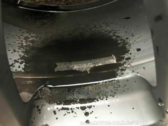

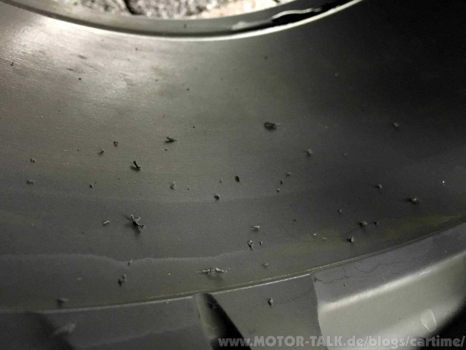

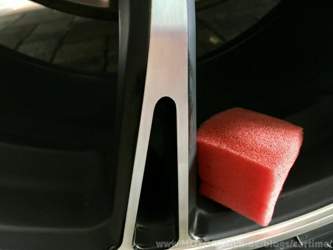

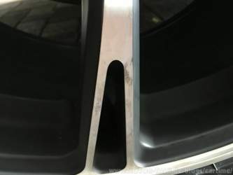

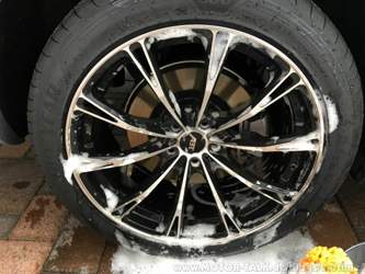

Das Produkt wird unverdünnt auf die zu behandelnden Stelle aufgetragen. Der Sprühkopf ist normal nicht dabei. Es ist eine „Dosierungskappe“ vorhanden, wo man tröpfchenweise Produkt entnehmen kann. Ihr könnt euch ansonsten auch einen Canyon-Sprühkopf aufschrauben oder ein weiches Schwämmchen zum benetzen nehmen. Hinweis: Tragt Schutzhandschuhe und ggfs. eine Atemschutzmaske. Der Geruch ist nicht besonders angenehm noch extrem beißend. Die Flüssigkeit nach dem Auftragen 1-3 Minuten einwirken lassen. Ich habe mir kleine Schwammstücke ausgeschnitten und das ganze sanft eingearbeitet. Auf der Flasche steht bei matten Flächen zunächst ohne Druck. Das klappte jedoch zunächst nicht. Die Klebereste lösen sich einfach nicht. Mit etwas mehr Druck und zwischendurch auch mal mit den Handschuh-Fingern anstatt Schwämmchen ging es schließlich. Hat aber ziemlich gedauert. Echt hartnäckiges Klebzeugs. Habt ihr die Felgen abmontiert habt ihr es leichter. Dann kann man in einem angenehmeren Winkel arbeiten. Einige Zeit später und im Schweiße meines Angesichts sind nun tatsächlich alle Klebereste verschwunden. Nun werden zunächst die lose liegenden Klebekrümmel mit Wasser abgespült. Danach wird, wie in der Anwendungsempfehlung angegeben, die behandelte Fläche nochmal mit Shampoo Wasser und Waschhandschuh gewaschen.
Auf geht’sAuf geht’sFelgengewichteFelgengewichteEinsprühen und einwirken lassen...Einsprühen und einwirken lassen......Mit Schwämmchen bearbeiten...Mit Schwämmchen bearbeitenZiemlich hartnäckigZiemlich hartnäckigAuch an den anderen Felgen wird  es langsamAuch an den anderen Felgen wird es langsamWo gehobelt wird, ...Wo gehobelt wird, ...Danach nochmal waschenDanach nochmal waschen
Bei Gummiabrieb auf den Felgen geht es allerdings viel leichter. Etwas vom Eulex M auf das kleine Schwämmchen gegeben und sanft eingearbeitet sind die Gummiabriebspuren beseitigt. Oft sind diese Spuren nicht mit Felgenreiniger oder APC zu entfernen. Versucht das aber vorher natürlich.

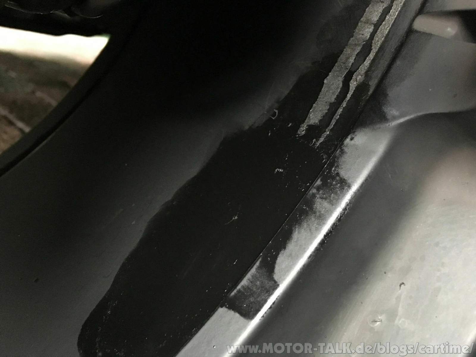

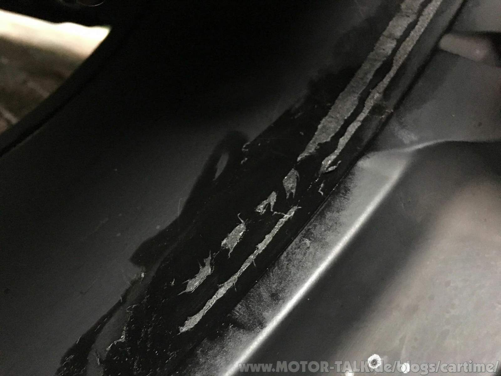

Ich muss gestehen, dass das Entfernen der Kleberesten von Felgengewichten definitiv nicht meine Lieblingsaufgabe werden wird. Etwas langsamer als gedacht hat das Eulex M seinen Dienst aber schließlich sehr gut getan. Hat halt nur etwas gedauert und Kraft gekostet. Was aber am wichtigsten ist, es ist keine Glanzspotbildung entstanden. Da immernoch irgendwo losesitzende Klebereste sitzen können, wird das abschließende Waschen empfohlen. Dann gibt es das schöne matte Finish, welches es auch zuvor war zurück. Und das sogar trotz etwas mehr Druckanwendung wie in meinem Fall. Es können aber auch Schattierungen zurückbleiben die man nicht wieder wegbekommt. Das kommt darauf an wielange die Aufkleber schon drauf waren und ob sie festgebrannt waren usw. Zumindest ist dies bei matt-lackierten Felgen der Fall! Bei normalen Alufelgen in silber-, schwarz-,... glänzend kann man diese Spuren später noch wegpolieren.
Perfektes Finish...Perfektes Finish......an einer anderen Felge ist jedoch noch die Umrandung vom „Aufkleber“ zu sehen...an einer anderen Felge ist jedoch noch die Umrandung vom „Aufkleber“ zu sehen

Da kann man aber auch WD40 oder ein herkömmliches Sprühöl nehmen. Damit geht´s auch ab.
Wenn man das anschließend mit Autoshampoo oder Felgenreiniger wäscht, bleibt auch kein Glanz auf mattem Lack.
Thu Sep 20 17:12:01 CEST 2018    |    bmw-er
Darauf würde ich mich nicht unbedingt verlassen. Habe ja schon etwas mehr Reibung erzeugen müssen. Wenn beim WD40 leichter Abrieb entsteht und es dadurch glänzt, könnte man es nicht mehr rückgängig machen. Bei normalen Alufelgen wäre das Anwenden von WD40 vielleicht möglich.

Um Kleber anzulösen, spielt oft der Faktor "Zeit" eine nicht unwesentliche Rolle. Ich weiche diese Schaumstoffreste zuerst mit Nähmaschinenöl / WD 40 ein (alte Regel: Gleiches löst sich in Gleichem) und lasse das 1-2 Tage einwirken. Anhaftende Reste schabe ich mit einem Holzkeil ab. Rückstandsfrei.
