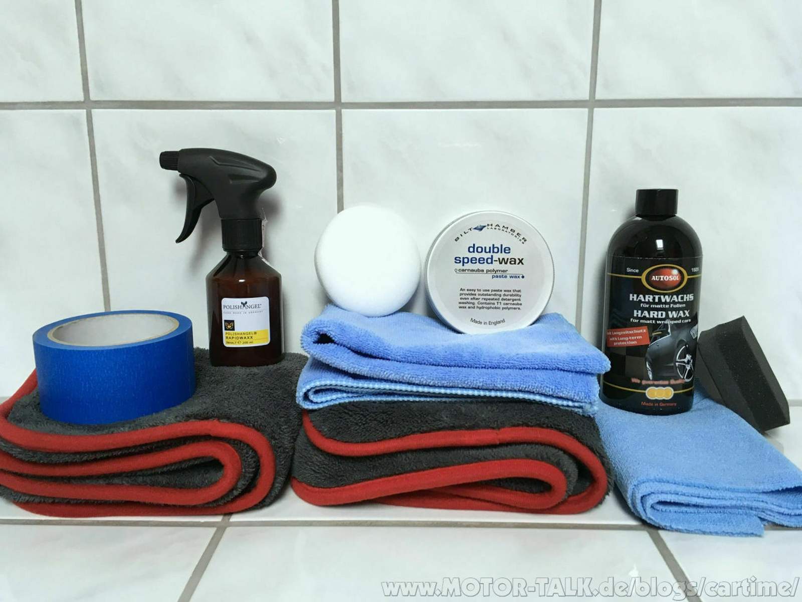

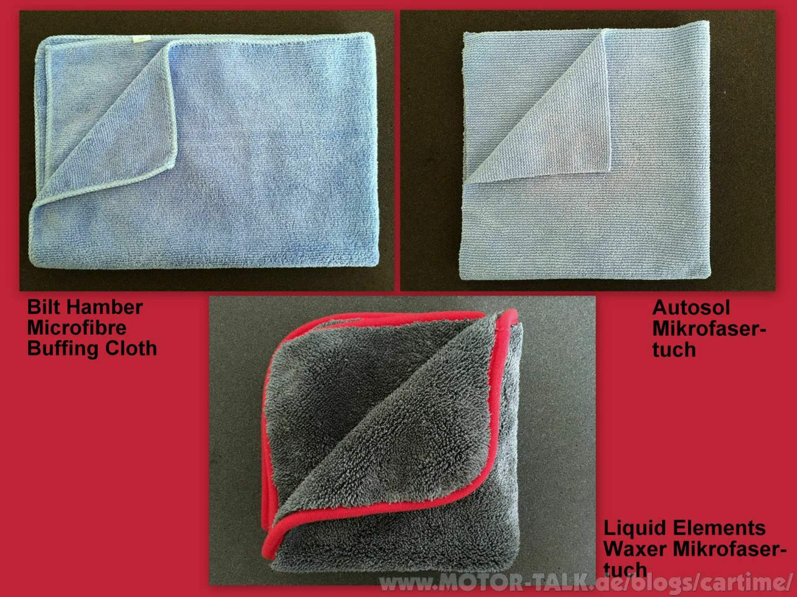

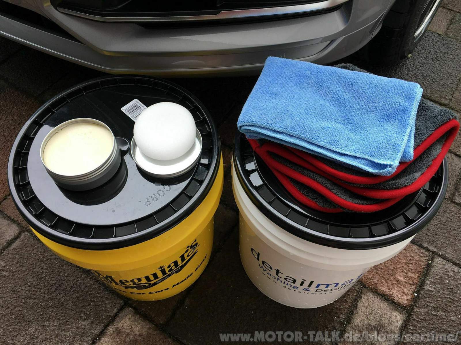

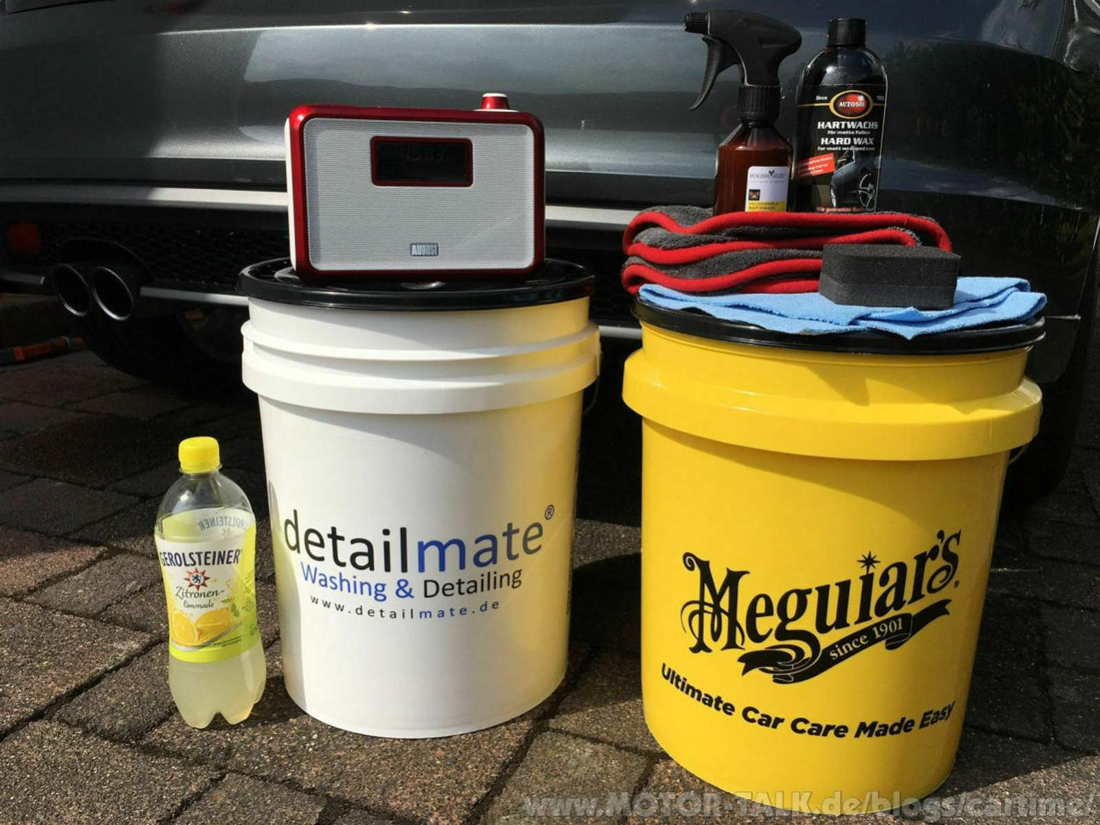

Was habe ich genutzt? - Produktcheckliste:
  • AmbiClean Abklebeband
  • Bilt Hamber Double Speed-Wax 250 ml (Q5/Lack)
  • (inkl. Applikationspad & Mikrofasertuch)
  • Polishangel Connoisseur Rapidwaxx 200 ml (A1/Lack)
  • Autosol Hartwachs für Folien (A1/Folie)
  • Autosol Applikationspad + Autosol Mikrofasertuch
  • Liquid Elements Waxer Allround 40x40 cm 600GSM
  • Meguiar’s Bucket Lid Eimerdeckel + Wascheimer

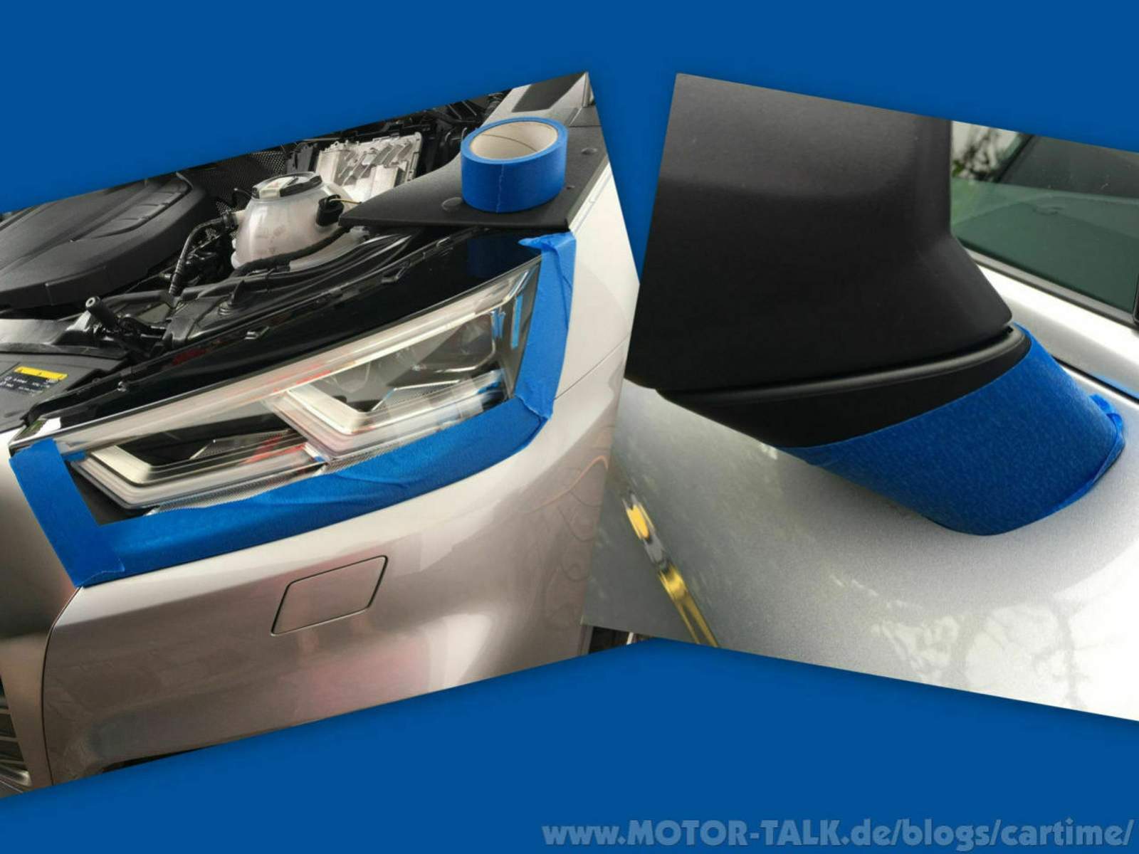

Vor dem Wachsen werden noch Stelle wie Kunststoff- oder Gummiteile mit Klebeband abgeklebt. So vermeidet man helle Flecken, die später durch angetrocknetes Wachs entstehen können. Das AmbiClean Klebeband lässt sich rückstandslos wieder entfernen. Um eine angenehme Arbeitsposition zu haben kann ich wieder die Meguiar’s Bucket Lid Eimerdeckel wunderbar als Sitzgelegenheit und Ablagefläche nutzen. Wenn man zwei Eimer und Deckel hat kann man auf dem zweiten sein Wachs und die Wachs Tücher ablegen. Man kann natürlich damit auch Wasser zur Waschbox transportieren.

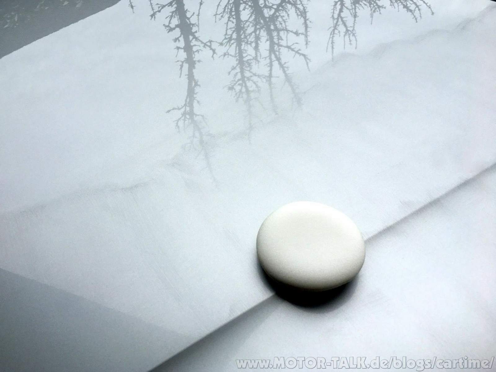

Beginnen wir mal mit dem Bilt Hamber Double Speed-Wax. In England schon länger bekannt und erfolgreich wird es jetzt mal für mal in Deutschland immer bekannter. Vom Hersteller angegeben wird eine Standzeit von 6 Monaten. Es handelt sich bei dem Double Speed-Wax um ein Carnauba-Polymer-Wachs mit Hochleistungspolymeren. Das erklärt die längere Standzeit gegenüber natürlich Carnauba Wachsen. Nach dem Coming-Out auf YouTube ist es zu der Wachsüberraschung 2017 geworden.
[bild=5]

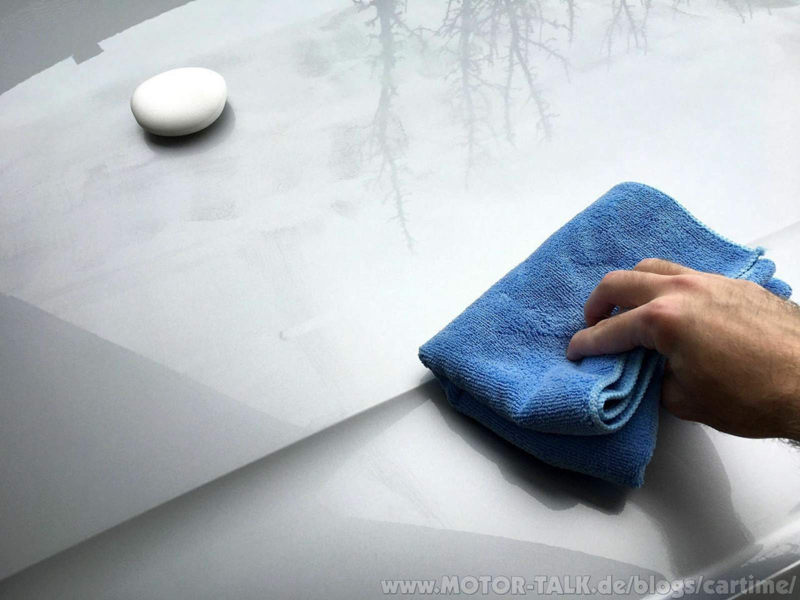

Anwendung
In der Anwendung unterscheidet sich das Wachs von Bilt Hamber nicht von anderen Hartwachsen aus der Dose. Sehr angenehm aufgefallen ist mir die Dose die aus hochwertigem Metall daher kommt und sich mit einem Drehverschluss verschließen lässt. Es muss also nicht immer der Schraubenzieher zum öffnen geholt werden. Man kann es mit dem weichen Pad, welches man dazu bekommt kinderleicht auftragen. Ich verwende dazu den Kreuzstrich. Dabei bin ich der Meinung mit dieser Methode am effektivsten arbeiten zu können und jede Stelle erwischt. Nach einer Einwirkzeit von 5-10 Minuten macht man den „Fingerwischtest“ und schaut ob das Wachs angetrocknet ist. Dann kann man mit dem abtragen der Wachsreste beginnen. Das klappt sehr gut mit dem Buffing Cloth Mikrofasertuch, welches dem Wachs beiliegt. Ihr könnt natürlich auch eure oder alle anderen weichen nehmen. Eine geringfügige Verdunklung des Lackes ist zu erkennen. Anwendungsbereiche waren bei mir neben dem Lack Aluminium- und Chromleisten. Felgen sind auch möglich.

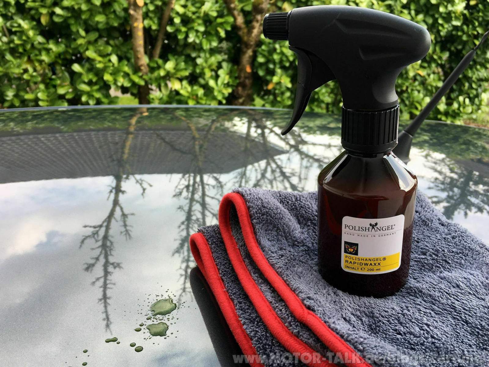

Polishangel Rapidwaxx
Das Polishangel Connoisseur Rapidwaxx vereint ebenfalls Polymere in Form von Versiegelungs- und Carnaubawachsbestandteilen (Carnaubaschaum 5%). Nur das ganze in flüssiger Form. Es wird ebenfalls eine mögliche Standzeit von 6 Monaten angegeben. Hinweis: Das Spraywachs darf auf Glasoberflächen, Aluminium, Chrom und sogar auf Felgen zum Einsatz kommen. Diese Oberflächen lassen sich dann ebenfalls auf Hochglanz trimmen.
[bild=7]
Anwendung
Das Rapidwaxx wird wird einfach auf die Oberfläche aufgesprüht und anschließend mit weichen Tuch verarbeitet. Hinweis: ein Sprühstoß reicht z.B. für eine halbe Motorhaube. Man kann auch ein Applikatorpad zum auftragen verwenden. Oder aber meine Variante. Zum auftragen und abnehmen (mit einer anderen Seite des Tuches) benutze ich das Waxer Around von LE. Eine Einwirkzeit bei warmen Temperaturen ist hier NICHT erforderlich. Eine minimale Verdunklung des Lacks bei dunklen Farben ist zu erkennen. Es entstehen auch keine Rückstände beim auspolieren.

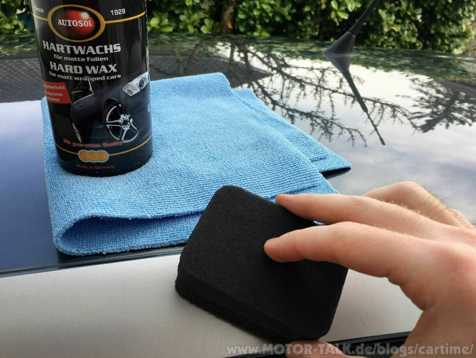

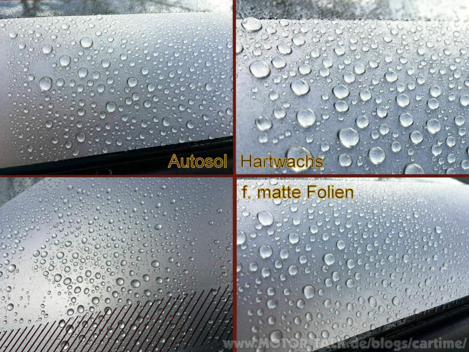

Autosol Hartwachs für matte Folien
Da der A1 auch einige Flächen in matter Folie besitzt kommt das Hartwachs von Autsol für Folien auch noch zum Einsatz. Es bietet Langzeitschutz. Wieviele Monate genau, dazu habe ich noch keine Info gefunden. Das spezielle Hartwachs für Folien hält die matte Optik bei und verleiht keinen Glanz.
[bild=8]
Anwendung
Das Hartwachs wird mit Hilfe eines Applikationsschwamm auf die gereinigte und trockene Oberfläche sparsam und gleichmäßig im Kreuzstrich oder kreisenden Bewegungen aufgetragen. Nach einer kurzer Einwirkungszeit kann man die Überschüsse mit einem Mikrofasertuch abnehmen. Dafür nehme ich das Mikrofasertuch von Autosol. Das muss kein dickes Tuch sein. Lustig dabei ist, das Hartwachs riecht genauso nach Kirsche wie das Autosol Autoshampoo für die matten Lacke. Ich mag den Geruch. In der Testphase ist mir aufgefallen, das bei Regen, auf der mit Autosol versiegelten Fläche getrocknete Wassertropfen mit hellen Rändern zurückgeblieben sind. Vielleicht saurer Regen? Auf der zuvor unversiegelten Stelle jedoch nicht.

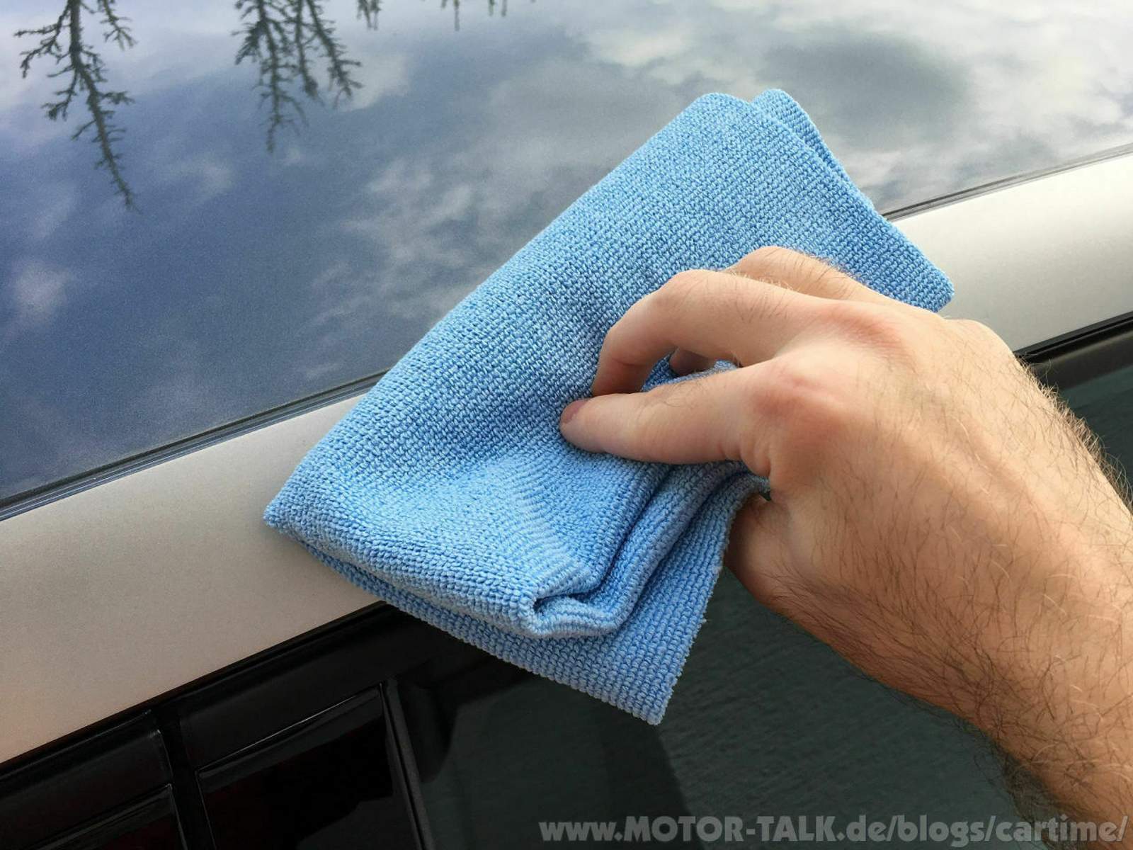

Hinweis für das Waschen von „Wachstüchern“
Tücher die ihr für das abtragen eines Wachses genommen werden sollten in der Waschmaschine nicht zusammen mit Trockentüchern oder anderen Mikrofasertücher gewaschen werden. Da sich ansonsten die Wachspartikel in die anderen Trockentücher setzen können. Das hätte zur Folge das nachher das Trockentuch ebenso wie der Lack abperlt und nur schwer Wasser aufnehmen könnte. Daher Wachstücher getrennt und nur für diesen Zweck verwenden. Tücher für Detailer oder Sprühwachse können jedoch mit zu den Trockentüchern.

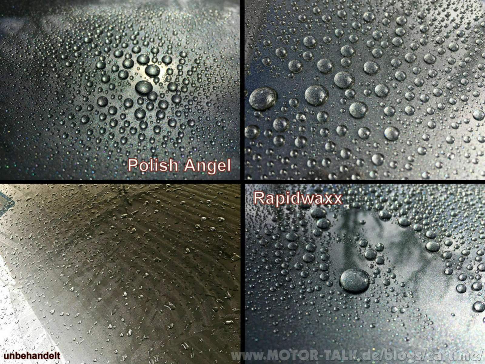

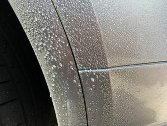

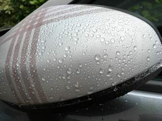

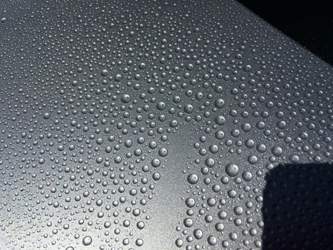

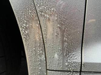

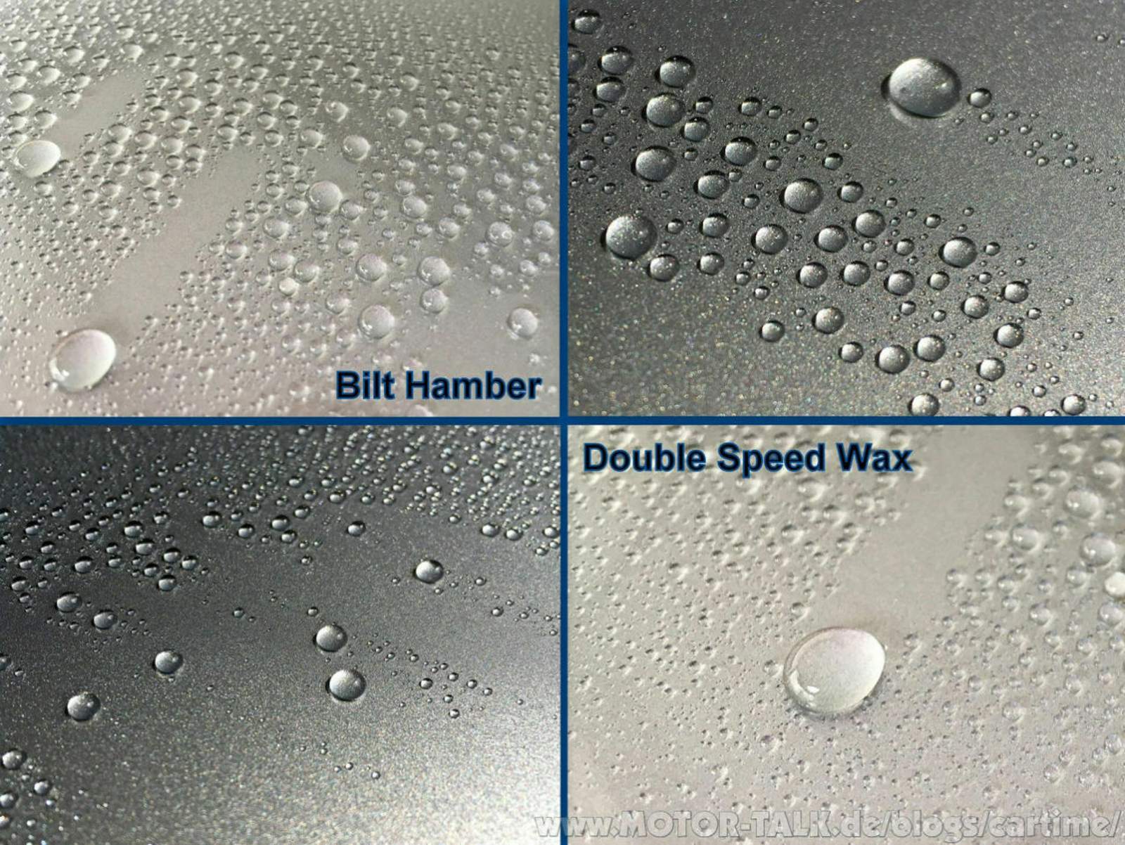

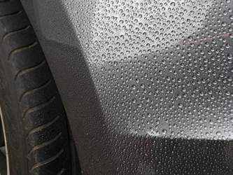

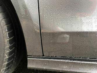

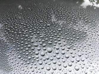

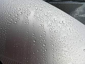

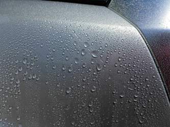

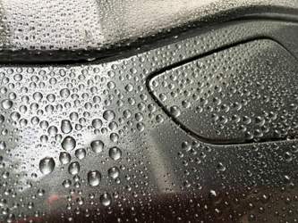

Tropfenkunst
Das Abperlverhalten der drei Wachse ist richtig klasse. Voran das Double Speed-Wax. Diese Perlen sind wirklich Kunst. Es entstehen sogar richtig große und sie sind kugelrund. Sie ziehen ganz langsam ihre Bahnen auf dem Lack. Das ist großes Kino wie ich finde. Dicht gefolgt von dem Rapidwaxx. Die Perlen sind ebenfalls richtig toll. Die Großen wie die kleinen. Es macht Spaß ihnen beim Ablaufen zuzuschauen. Dort habe ich auch ein Bild von der zuvor unbehandelten Stelle mit dabei. Das Folienwachs macht aber auch tolle Perlchen. Da freut man sich gleich auf den nächsten Regen. Lasst die Bilder mal auf euch wirken...

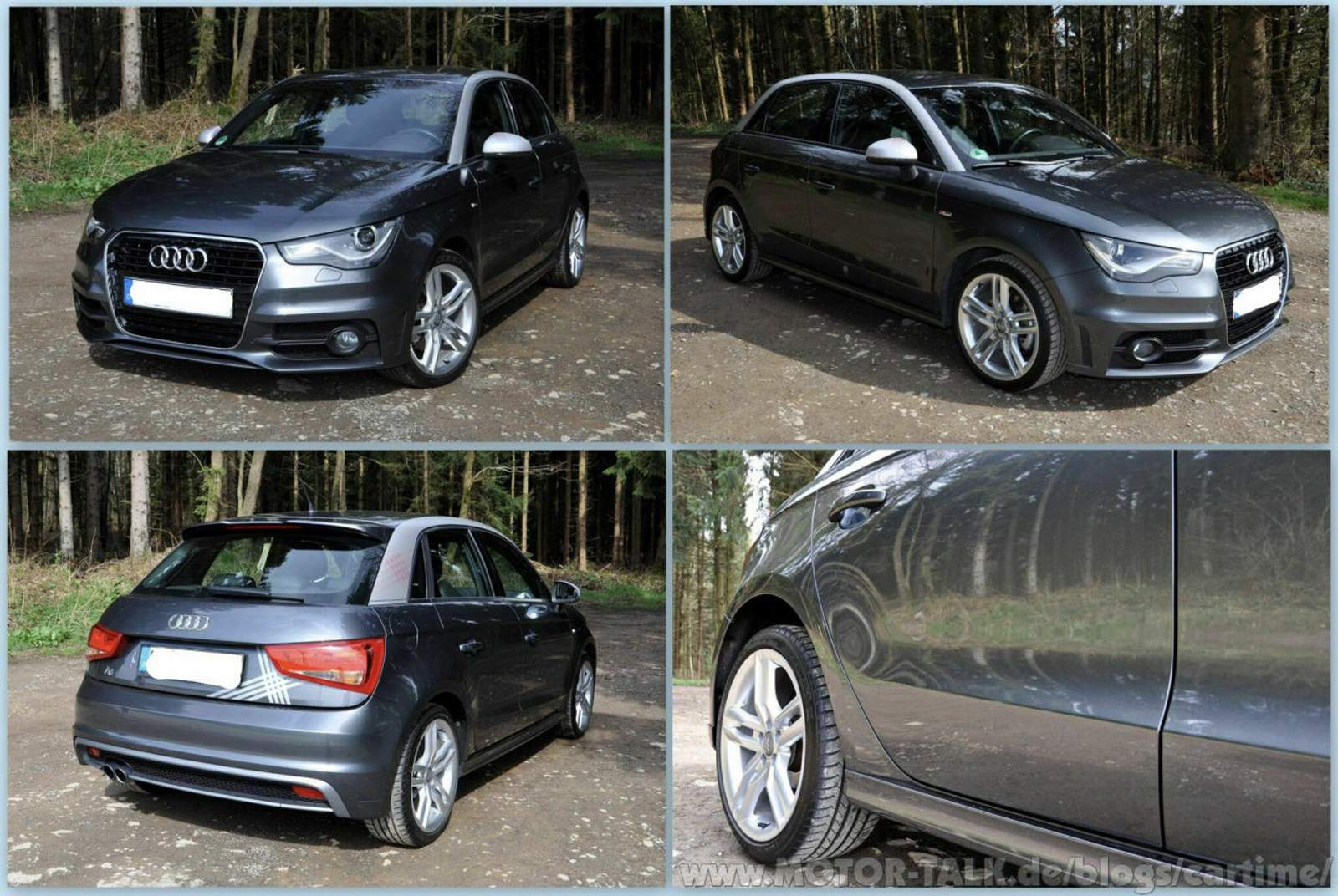

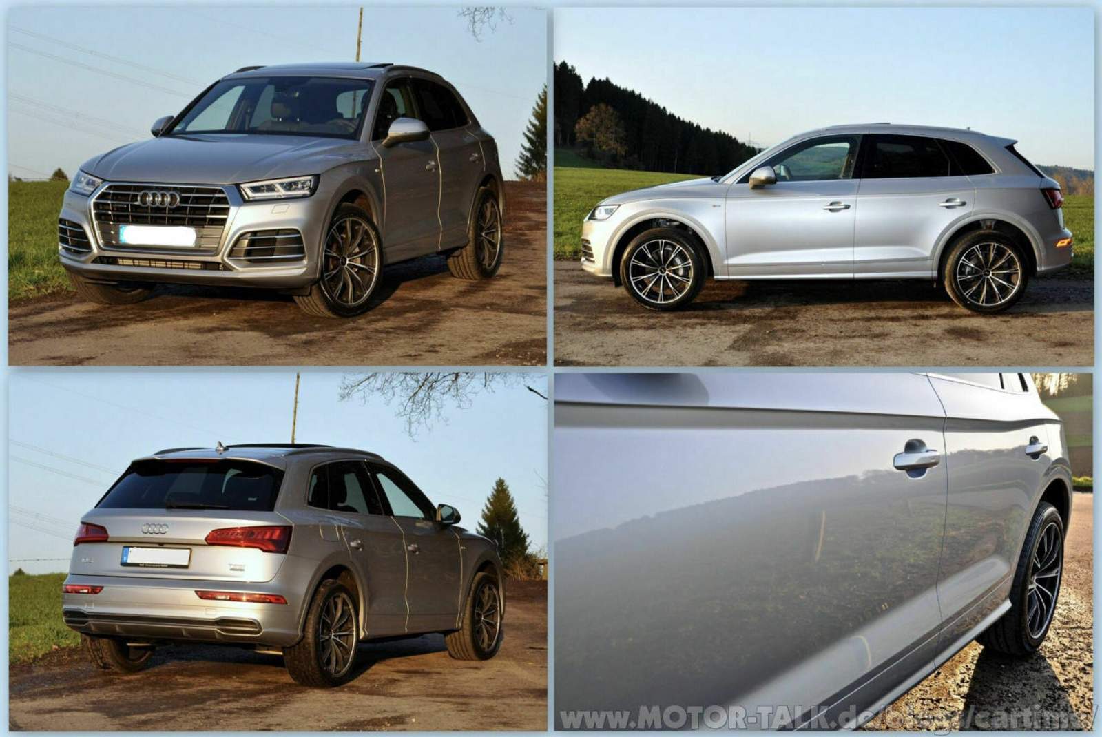

Show-It-Off
Zum Abschluss gibts noch tolle Show-It-Off Foto‘s von den ganz sauberen und frisch gewachsten Fahrzeugen. 🙂

Mon Jul 16 14:51:27 CEST 2018    |    bmw-er
*UPDATE nach ca. dreieinhalb Monaten
Infos
  • 4 x gewaschen
  • Garagenauto
  • ca. 2.000 KM gefahren
