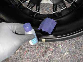

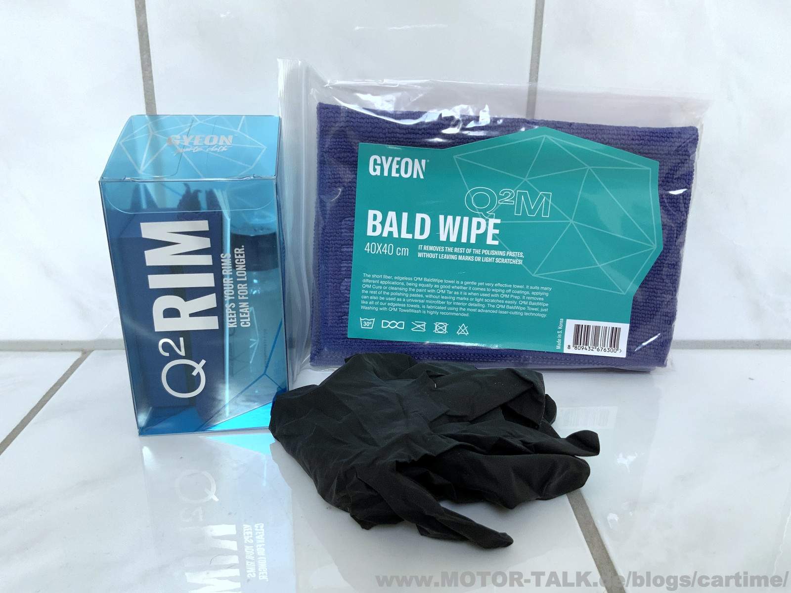

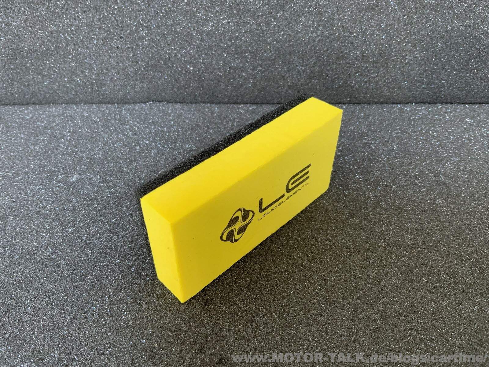

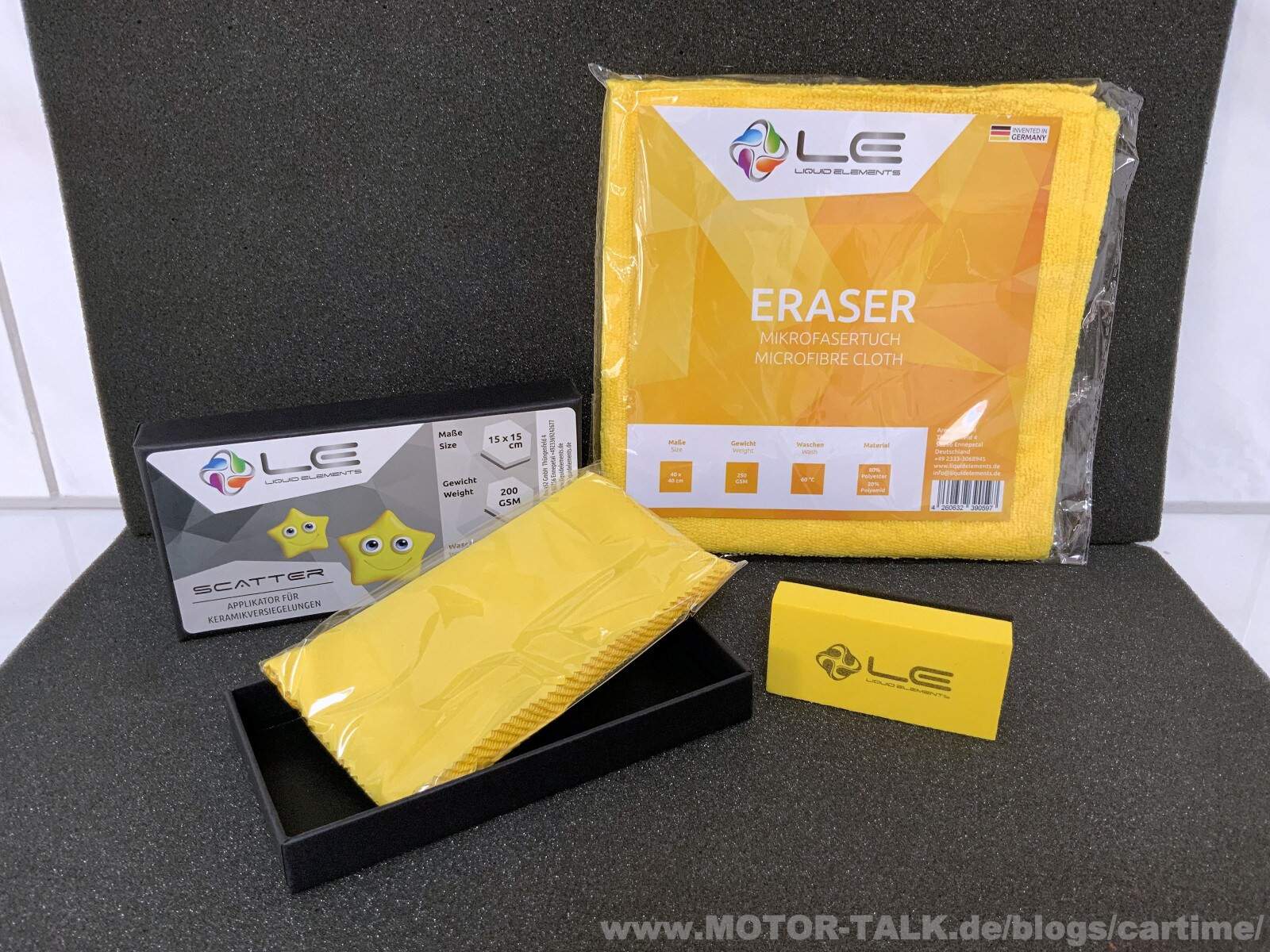

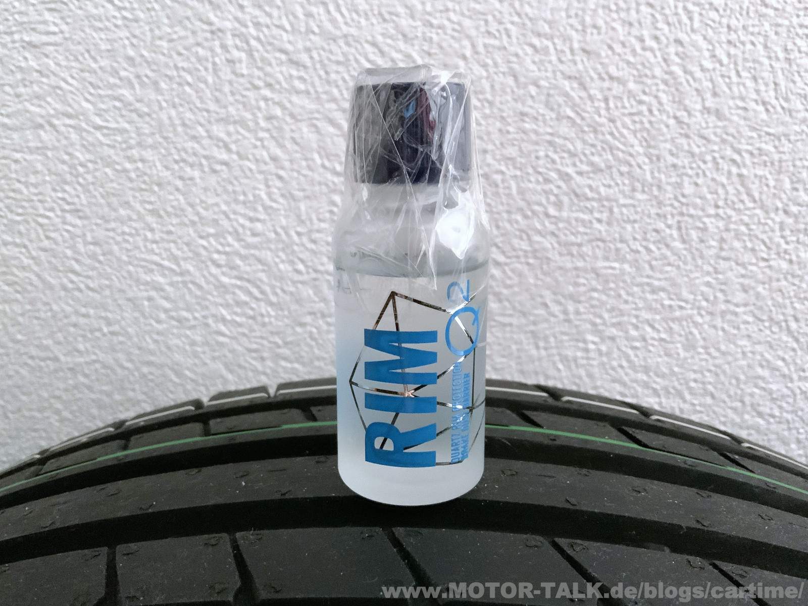

Nun packe ich die kleine Gyeon Q² Rim Box aus. Darin findet ihr neben der Versiegelung eine Anleitung, vier Suede Wildledertücher und ein Applikator.
Inhalt Gyeon Q² Rim KitInhalt Gyeon Q² Rim Kitmit 4x Suede Tüchern und Applikatormit 4x Suede Tüchern und Applikator

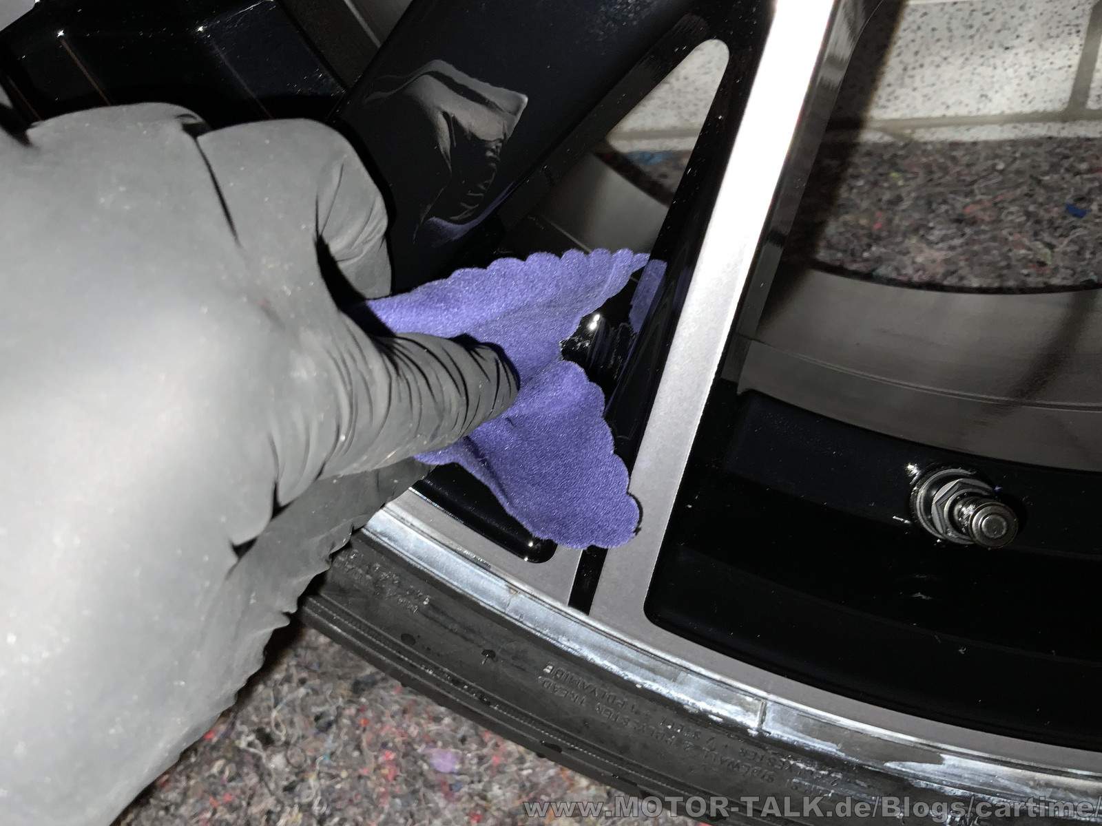

Um diesen Applikator wickelt ihr immer eins der Suede Tücher. Ihr nehmt pro Felge eins. 4 sind enthalten. Dann schüttelt ihr gut durch und macht das kleine Fläschchen mit der Versiegelung auf. Das ist etwas tricky, ihr müsst den Verschluss drücken und drehen. Ihr gebt ungefähr 5-6 kleine Tröpfchen auf das Tuch. Das ist nicht exakt genau zum dosieren. Daher wenn paar mehr oder weniger, nicht weiter schlimm. Nur viel mehr wären schlecht, dann schmiert es und ist schwieriger beim Abnehmen und Auspolieren.
gut schüttelngut schüttelnca. 5-6 Tropfen auf das Tuch gebenca. 5-6 Tropfen auf das Tuch geben
Nun zieht ihr ein paar „Bahnen“. Ich habe im Felgenbett angefangen. So kann man dort auch gleich mal an einer nicht so sichtbaren Stelle die Materialverträglichkeit testen. Ihr könnt euch mit Tape am Reifen die Stelle markieren, wo ihr begonnen habt. Evtl. hilft das einigen. Man zieht dann Bahn für Bahn, auch im Kreuzstrich. Also mal längs und quer. Alles ohne Druck. Bei mir und den schwarzen Felgen war es relativ schwer zu sehen, wo man schon war. Daher war der Kreuzstrich gut um alles bestmöglich zu erwischen.
längs Bahnen ziehen…längs Bahnen ziehen……oder im Kreuzstrich…oder im Kreuzstrichhier wird es knapp für den Applikator…hier wird es knapp für den Applikator…
Bei engeren Stellen habe ich den Applikatorblock bei Seite gelegt und nur mit dem Tuch weiter gemacht. Daher nochmal der Hinweis, Schutzhandschuhe sind echt wichtig. Sonst wäre spätestens jetzt etwas auf euren Fingern. Das Verteilen auch ohne Block geht ganz einfach, braucht natürlich bei vielen Speichen auch viel Zeit.
Als ich mich dann zu Vorderseite vorgearbeitet habe, habe ich weiter ohne den Applikatorblock gearbeitet. War aufgrund des Felgendesigns einfach viel einfacher. Man nimmt zwei Finger steckt diese in das kleine Suede Tuch und geht so die Stellen ab. Da reichen dann auch anstatt 5-6 nur 2-3 Tröpfchen. Immer mal wieder schauen, ob das Tuch noch benutzt ist und dann läuft das. Vergesst übrigens nicht die Radschraubenlöcher, die kann man auch versiegeln.
…arbeite jetzt nur mit dem Tuch weiter…arbeite jetzt nur mit dem Tuch weiterkomme so in die engsten Speichenkomme so in die engsten SpeichenRadschraubenlöcher nicht vergessenRadschraubenlöcher nicht vergessen..

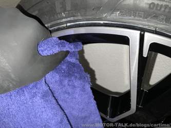

Dann kann es ans Reste Abnehmen geben. Dafür habe ich ein Gyeon BaldWipe Tuch genommen. Hierbei ein Tipp, bei hochglanz schwarzen Felgen, kein dünnes Tuch nehmen. Es sollte relativ dick und flauschig sein. Gibt sonst minimale Swirls. Ist mir nämlich passiert mit dem BaldWipe. Nur im Felgenbett, da ich es schnell bemerkt hatte. Daher nicht schlimm, mit feiner Finishpolitur und von Hand war es beseitigt. Bei dickeren Tüchern muss man sagen, diese neigen zum fusseln. Ist aber besser als Swirls. Das Auspolieren vom Rim klappte mit dem Gyeon SoftWipe besser. Plant da mal so 2-3 Tücher für alle 4 Felgen ein. Wie auch beim Auftragen muss man zusehen, dass man alle Stellen erwischt. Evtl. nimmt man sich eine Lampe zur Hilfe.
dieses Tuch hat mir feine Swirls beschertdieses Tuch hat mir feine Swirls beschertdaher lieber bei hochglanz schwarz das SoftWipedaher lieber bei hochglanz schwarz das SoftWipeklappt super…klappt super…..

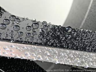

Beading - Wasser Abperlverhalten
am nächsten Tagam nächsten Tagperlt super…perlt super…........WowWow..

Das Gyeon Q² Rim scheint eine gute Felgenversiegelungen zu sein, die guten Erfahrungen im Netz scheinen zu stimmen. Man muss halt einiges beachten. Ich habe es, als Anfänger auf dem Gebiet, auch hinbekommen. Man benötigt nur genügend Zeit und Geduld. Man hat nach 4 Anwendungen auf 4 Felgen noch mehr als genug Produkt in der Flasche. Es sind 4 Suede Tücher enthalten, das heißt für weitere Felgen benötigt man entweder neue oder man nimmt diese kleinen weißen und runden Wattepads aus dem Drogeriemarkt.
Das Abperlverhalten der Versiegelung ist klasse, kleine runde Perlchen auf den Felgen, genial. Ebenso beim Wasserablauf, den ich gar nicht richtig fotografisch festhalten konnte, da die Perlen viel zu schnell weg waren. :D
