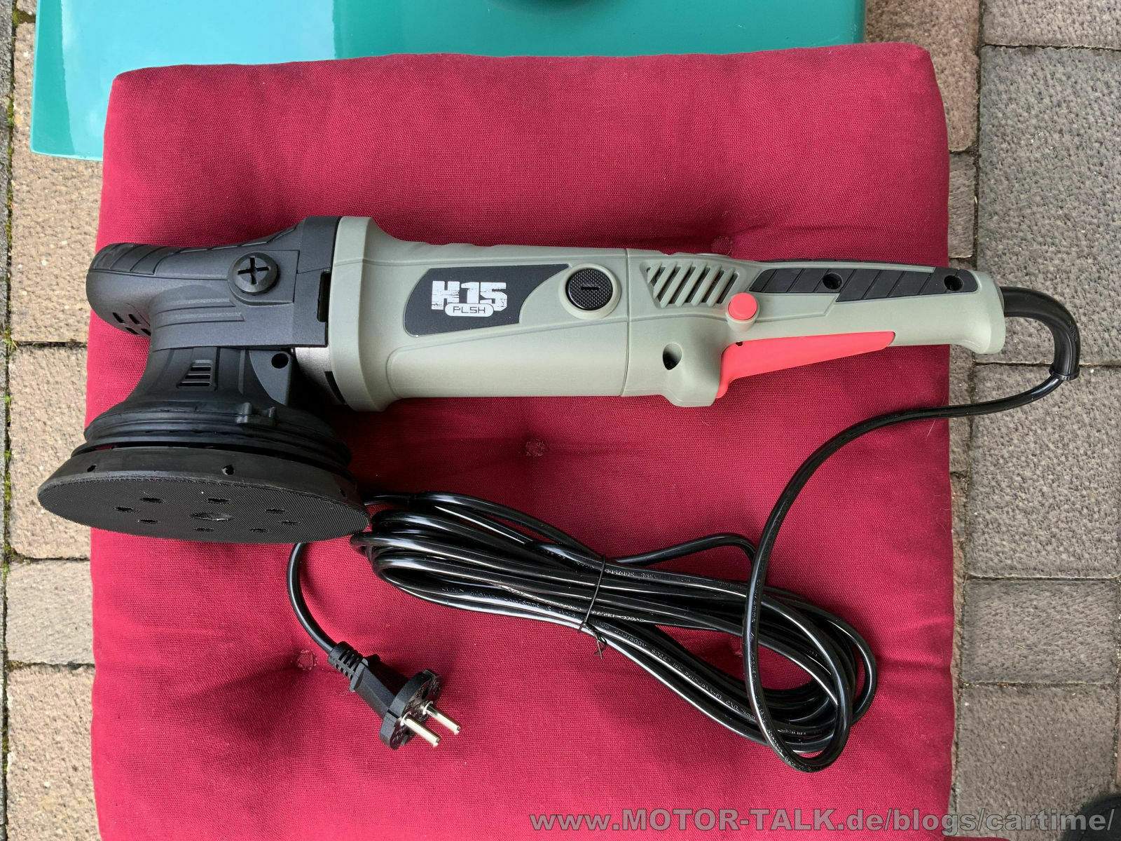

es ist soweit. Es wird endlich poliert. Auch für mich ist das in der Praxis mit einer größeren Maschine neu. Ich probiere die Exzenter Poliermaschine PLSH H15 im Praxistest aus. Zudem schau ich mir zwei Polituren von Sonax an. Die Ex 05-05 und die Ex 04-06. Passende 125er Pads sind auch dabei von Wizard of Gloss.
Was habe ich genutzt? - Produktcheckliste:
  • Link PLSH H15 Exzenter-Poliermaschine 15mm Hub

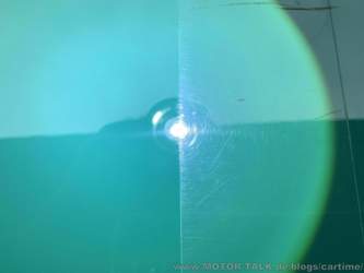

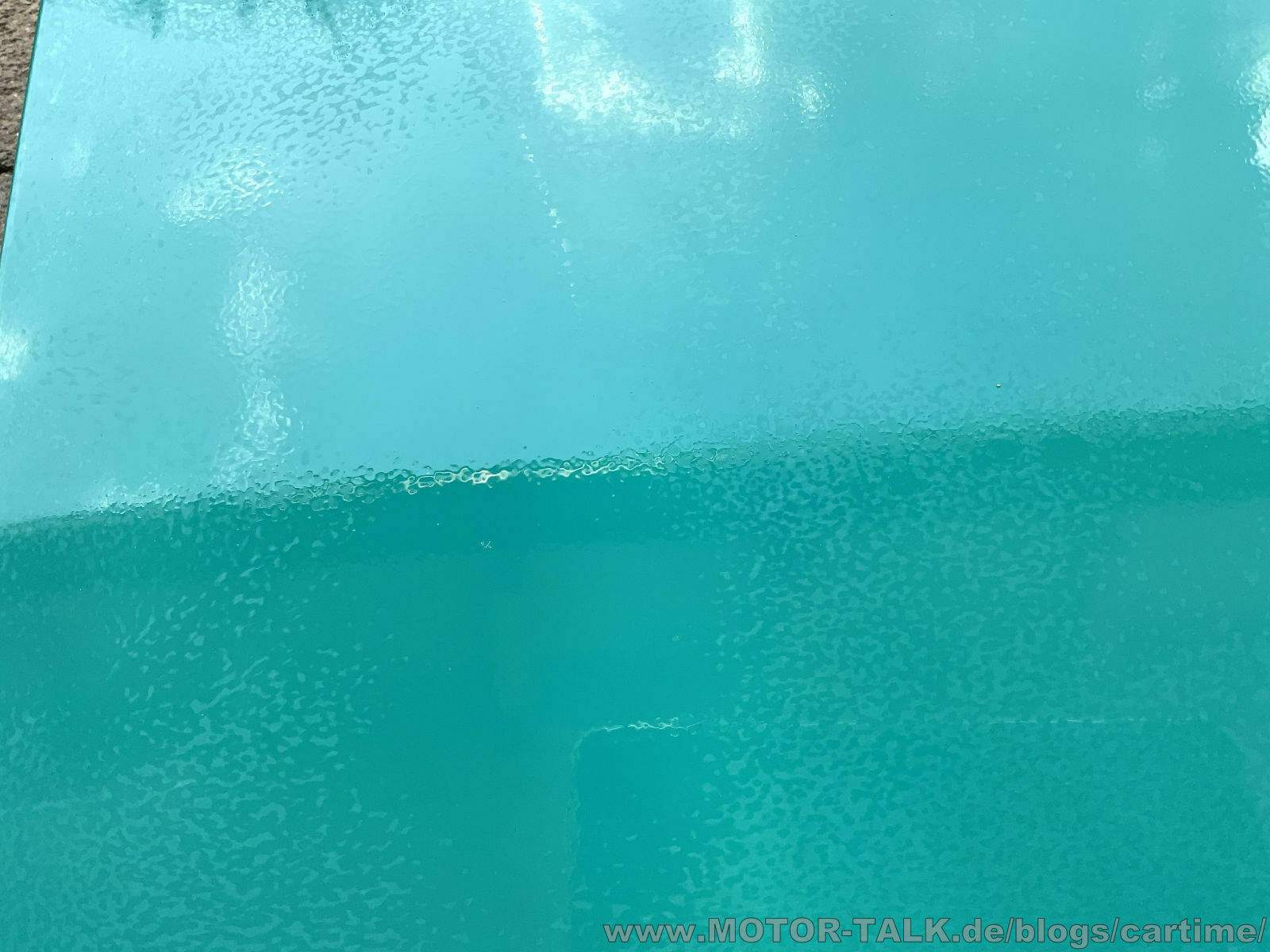

Meine Ausgangsituation
Meine TestflächeMeine Testfläche
Nahaufnahme I - viele SwirlsNahaufnahme I - viele SwirlsNahaufnahme II - auch starke KratzerNahaufnahme II - auch starke Kratzer

Die Testfläche werde ich in drei Abschnitte aufteilen:
Erster Abschnitt --> scharfe Politur mit hartem Pad
Zweiter Abschnitt --> mittlere Politur mit mittlerem Pad
Dritter Abschnitt --> beide Polituren mit beiden Pads nacheinander gefahren
meine Testproduktemeine Testproduktedie einzelnen Testspotsdie einzelnen TestspotsPLSH H15 ExzenterPLSH H15 Exzenter

Die beiden Polituren hinterander fahre ich auch noch. Was die Exzenter PLSH H15 angeht, sie fährt ruhig und ohne Vibrationen. Da kann man sich nicht beklagen, macht gute Arbeit.

Ergebnis - ExCut 05-05
Hier erkennt man welche Kraft die ExCut 05-05 hat. Das ist ein ordentliches vorher / nachher Ergebnis. Man erkennt auch, dass noch minimale Swirls zurückbleiben, das liegt an der Schleifwirkung dieser abrasiven Politur. Aber es gibt keine Vermattungen durch die Politur!
ExCut 05-05 / unpoliertExCut 05-05 / unpoliertExCut 05-05 / unpoliertExCut 05-05 / unpoliertstarker Kratzerstarker Kratzernach einem Durchgang mit der ExCut 05-05nach einem Durchgang mit der ExCut 05-05
Ergebnis - EX 04-06
Für eine mittlere Medium-Politur hat die EX 04-06 ordentlich wums. Mit ihr kann man auch schon ordentlich etwas reißen. Das tolle, es braucht bei ihr selten einen weiteren Nachgang. Hier bei dem Extremfall wahrscheinlich schon. Aber das war der Test. Dennoch ein klasse Ergebnis.
unpoliert / EX 04-06unpoliert / EX 04-06ExCut 05-05 / unpoliert / EX 04-06ExCut 05-05 / unpoliert / EX 04-06EX 04-06 / unpoliertEX 04-06 / unpoliert
Ergebnis - ExCut 05-05 + EX 04-06 nacheinander
Die beiden Polituren nun nacheinander gefahren erkennt man so gut wie gar keine Spuren mehr. Wenn nur mit der Lampe und gaaanz nah dran. Ich bin aufgrund des alten Lacks ja etwas behutsam rangegangen.
unpoliert / ExCut 05-05 + EX 04-06unpoliert / ExCut 05-05 + EX 04-06unpoliert / ExCut 05-05 + EX 04-06unpoliert / ExCut 05-05 + EX 04-06EX 04-06 / unpoliert / ExCut 05-05 + EX 04-06EX 04-06 / unpoliert / ExCut 05-05 + EX 04-06..
