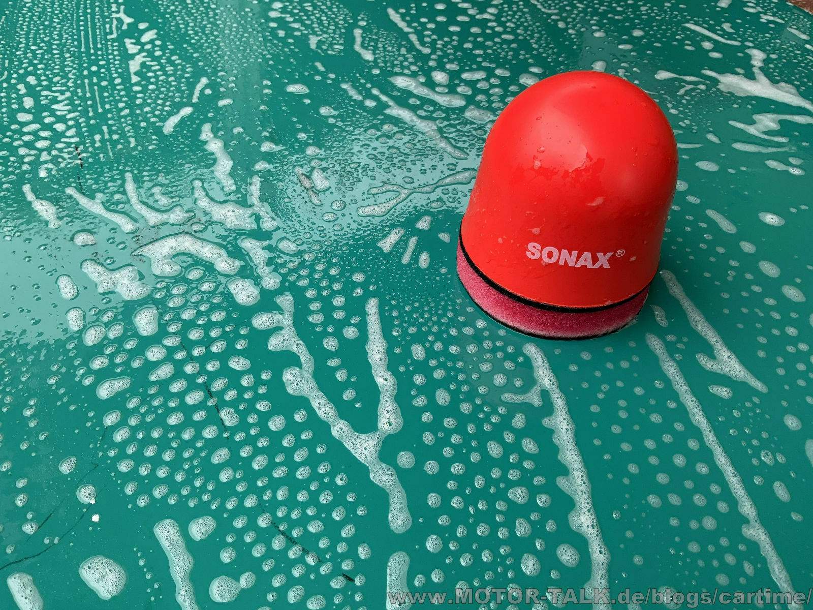

Gleitmittel für Knete
Die Aufgabe einiger Detailer kann es sein, als Gleitmittel für Reinigungsknete zu fungieren. Im Gegensatz zu Schampoowasser besteht bei Gleitmittel nicht die Gefahr, durch überdosiertes Schampoo die Reinigungsknete zu zerstören. Detailer haben zudem eine sehr gute Gleitwirkung, das minimiert das Kratzerrisiko beim Kneten. Somit ist man hier auf der sicheren Seite, obwohl es Shampoo‘s gibt die das können. Wenn man nichts riskieren möchte geht man diesen sicheren Weg.

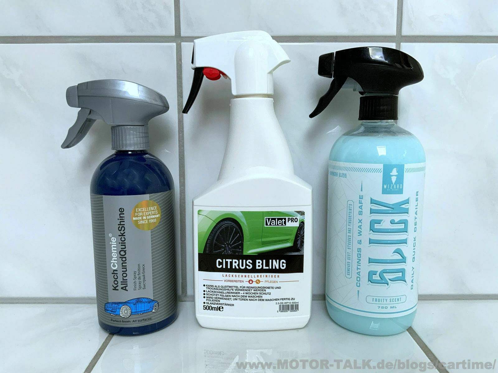

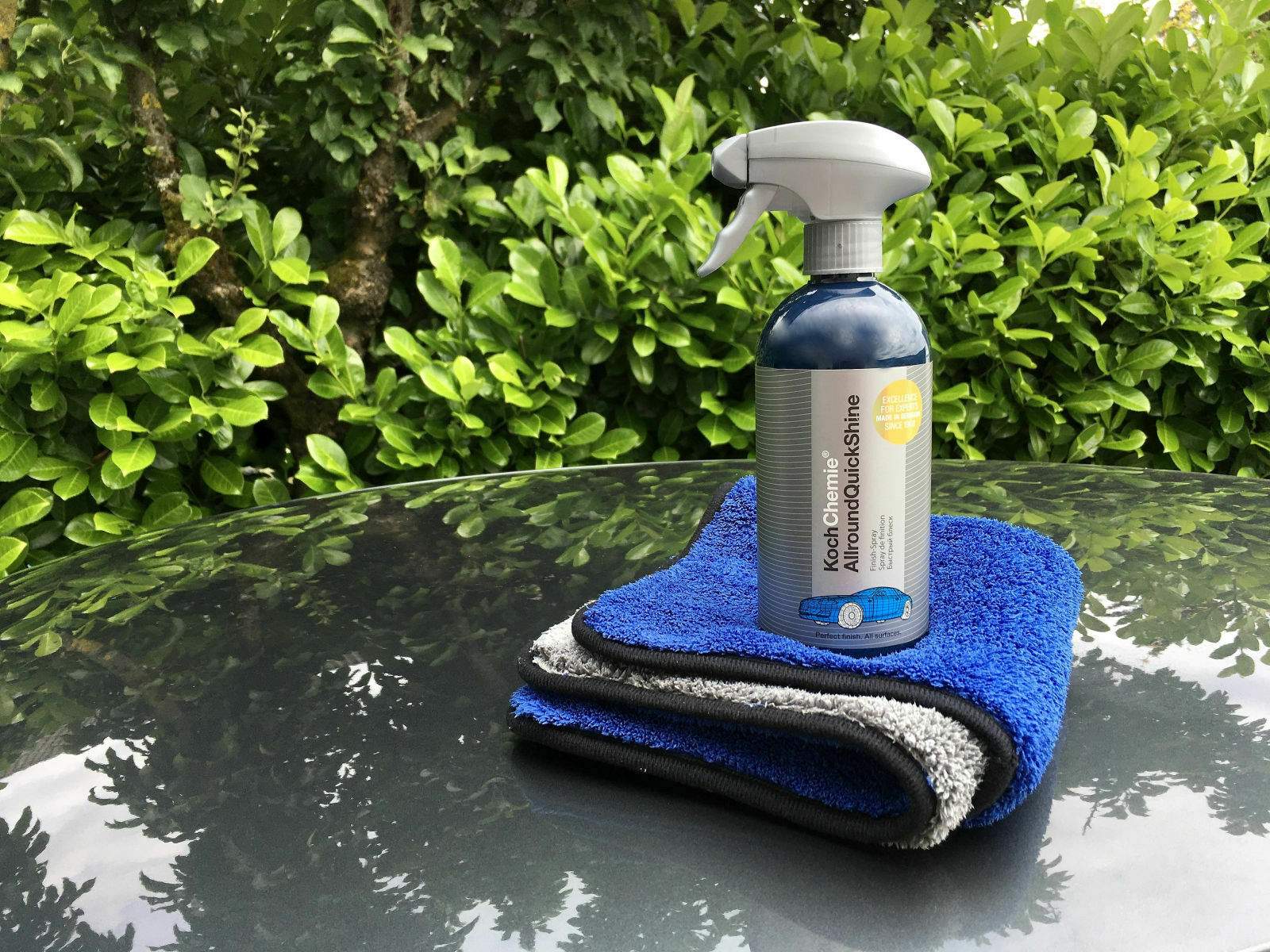

Koch Chemie Allround Quick Shine
Link<
  • klassischer Lackdetailer
  • Trocknungshilfe
  • Cockpitpflege innen (auch für Kunststoff & Glas)
  • fruchtiger Geruch

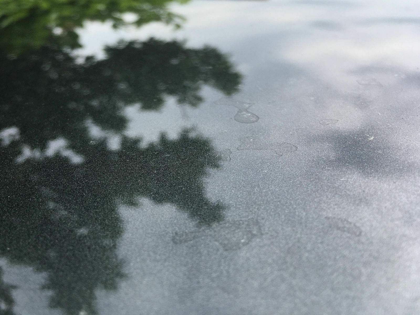

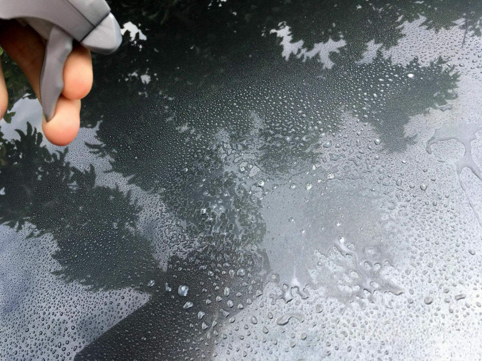

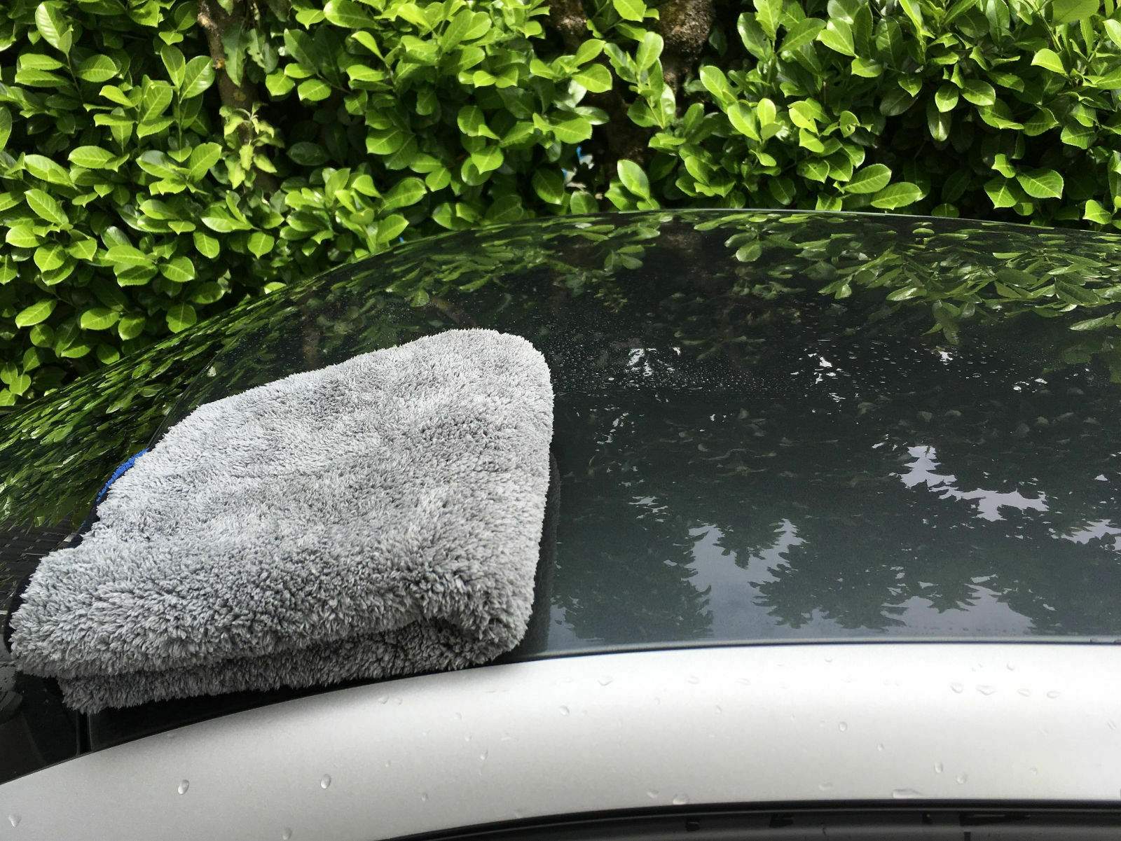

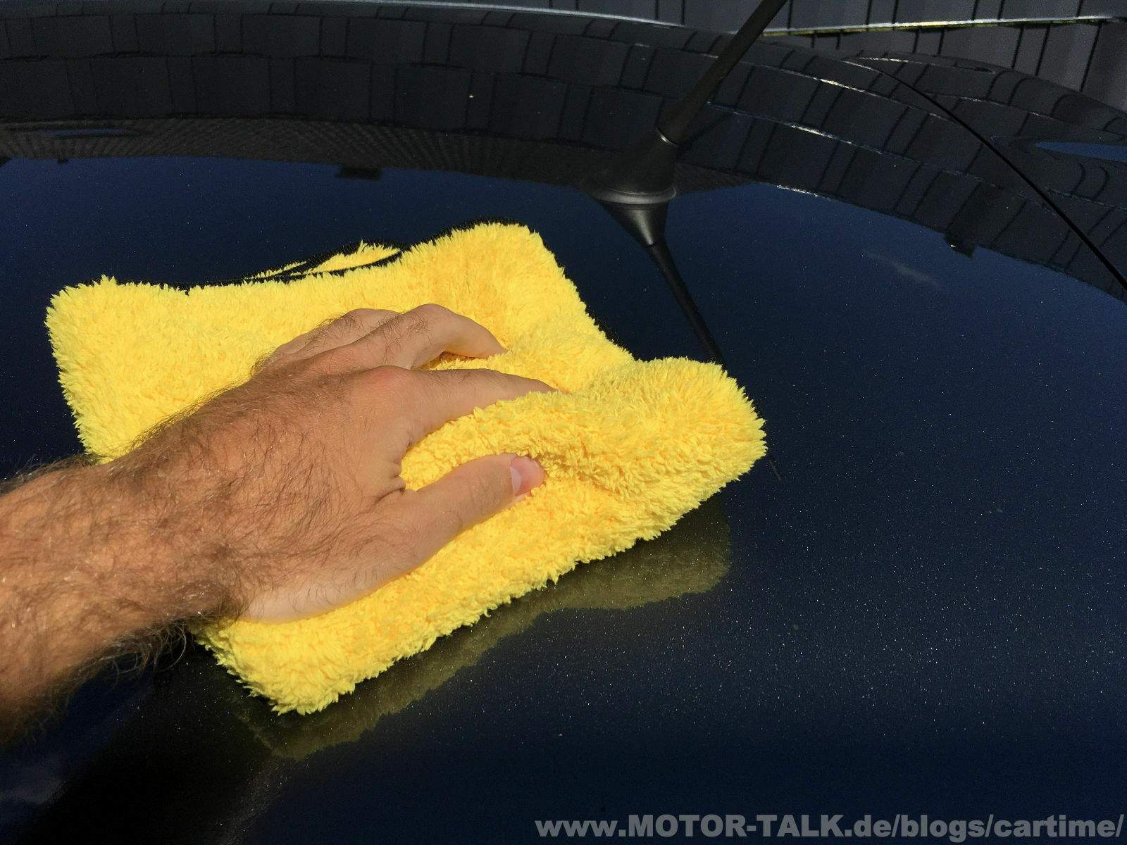

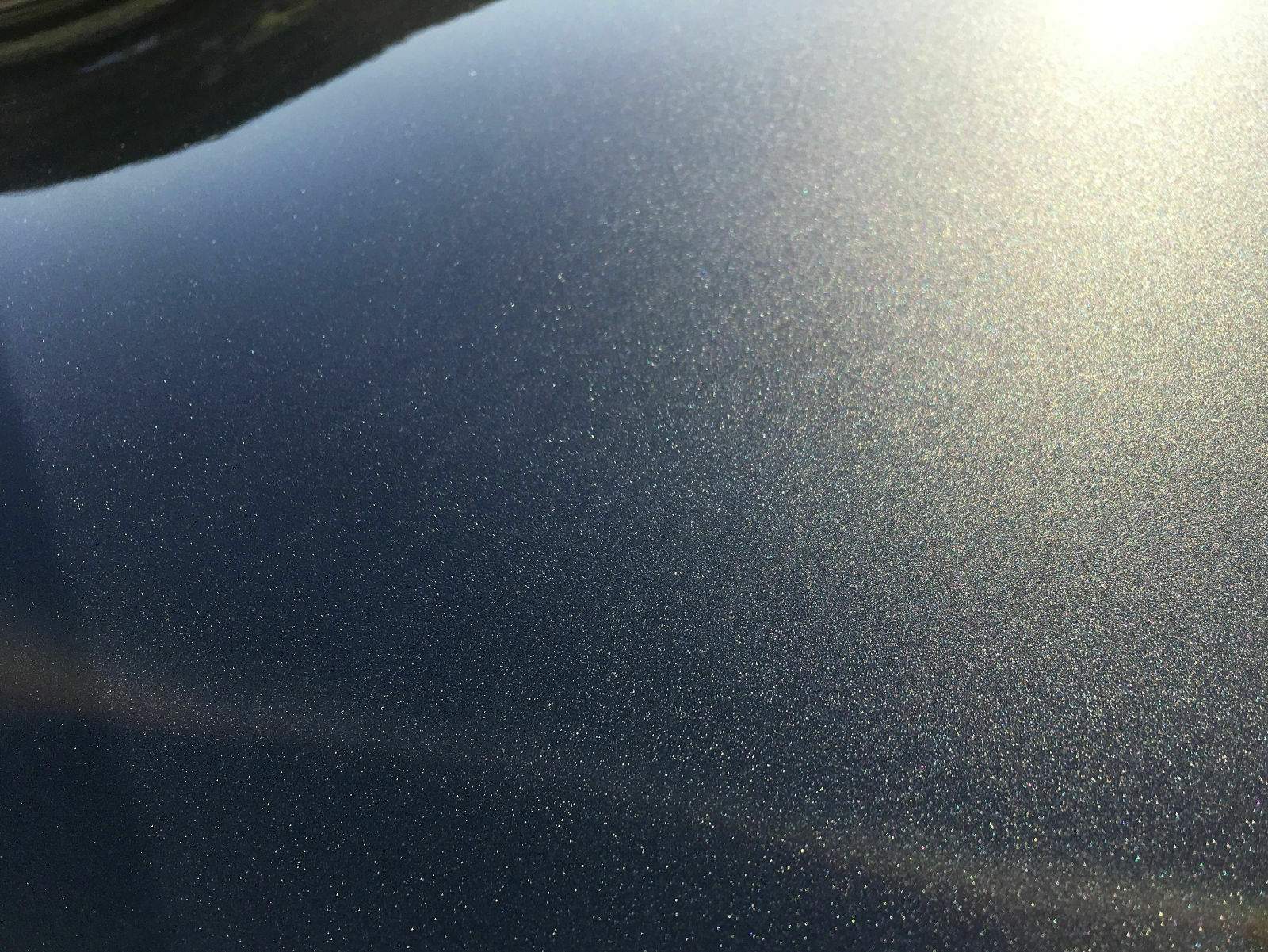

Ein klassischer Detailer, der gerne genommen wird ist der Koch Chemie Allround Quick Shine. Als Lackdetailer und Trocknungshilfe. Aber sogar und das wissen viele nicht als Cockpitpflege. Tatsächlich ist er auch eine Cockpitpflege für Kunststoffe und Glas. Mit fruchtigem Geruch.
WasserfleckenWasserfleckenetwas draufsprühenetwas draufsprühenund mit einem langflorigen Mikrofasertuch abnehmenund mit einem langflorigen Mikrofasertuch abnehmen..Koch Chemie Allround Quick ShineKoch Chemie Allround Quick ShineAls Auffrischung einer schwächelnden VersiegelungAls Auffrischung einer schwächelnden Versiegelungperlt wiederperlt wieder
ValetPRO Citrus Bling
(verdünnbar)
Link<
  • Trocknungshilfe
  • Gleitmittel für Knete
  • Citrus Geruch

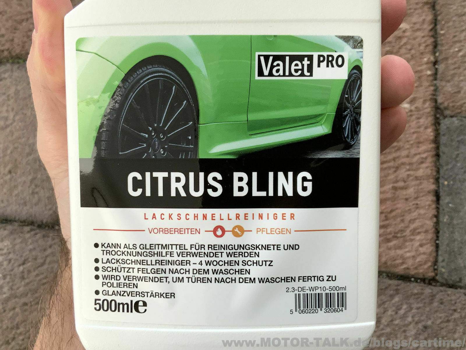

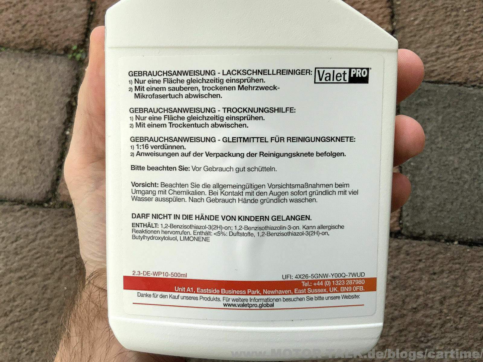

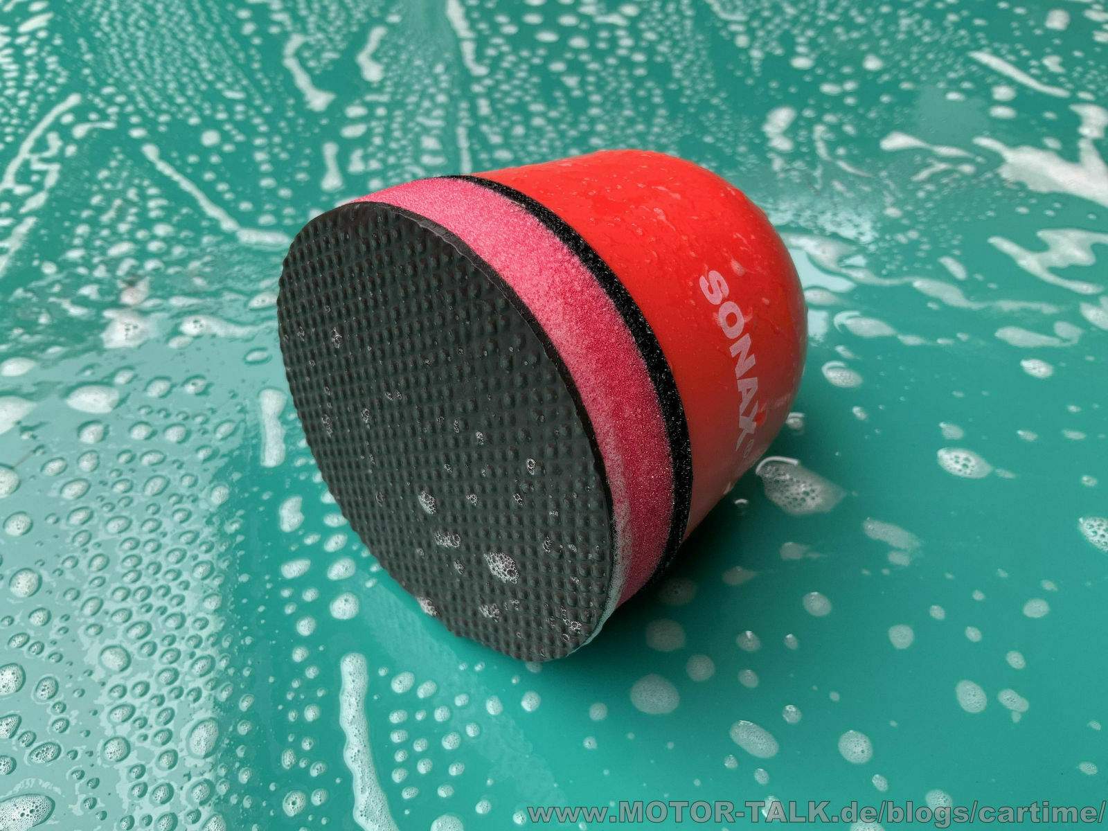

Ein echter „älterer“ Klassiker ist der ValetPRO Citrus Bling. Leider gar nicht mehr so im Fokus, dabei ist er besonders vielfältig. Hat bei mir noch einen älteren Sprühkopf. Glaube es gibt da einen neuen?! Zum einen als klassischer Detailer für nach dem Waschen u.a. verdünnbar von 1:3 bis 1:8. Aber auch als Trocknungshilfe, um ihn nach dem Waschen auf den nassen Lack aufzubringen und somit die Trocknung zu erleichtert, verdünnbar 1:3. Er ist zudem auch als Gleitmittel für Knete gedacht. Man kann ihn für diese Aufgabe 1:16 mit Wasser verdünnen.
ValetPRO Citrus BlingValetPRO Citrus BlingRückseiteninfo‘sRückseiteninfo‘sSonax P-BallSonax P-Ballmit Knetflächemit KnetflächeNormale KneteNormale Knete
Wizard of Gloss Slick
Link<
  • klassischer Detailer
  • Trocknungshilfe
  • Siliciumbasis
  • fruchtiger Geruch

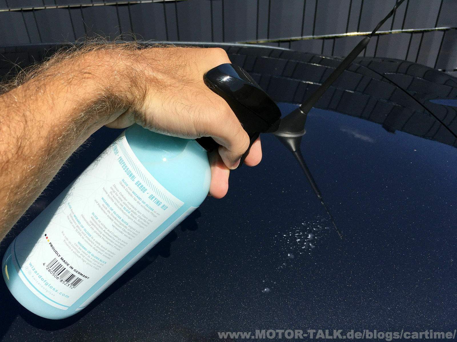

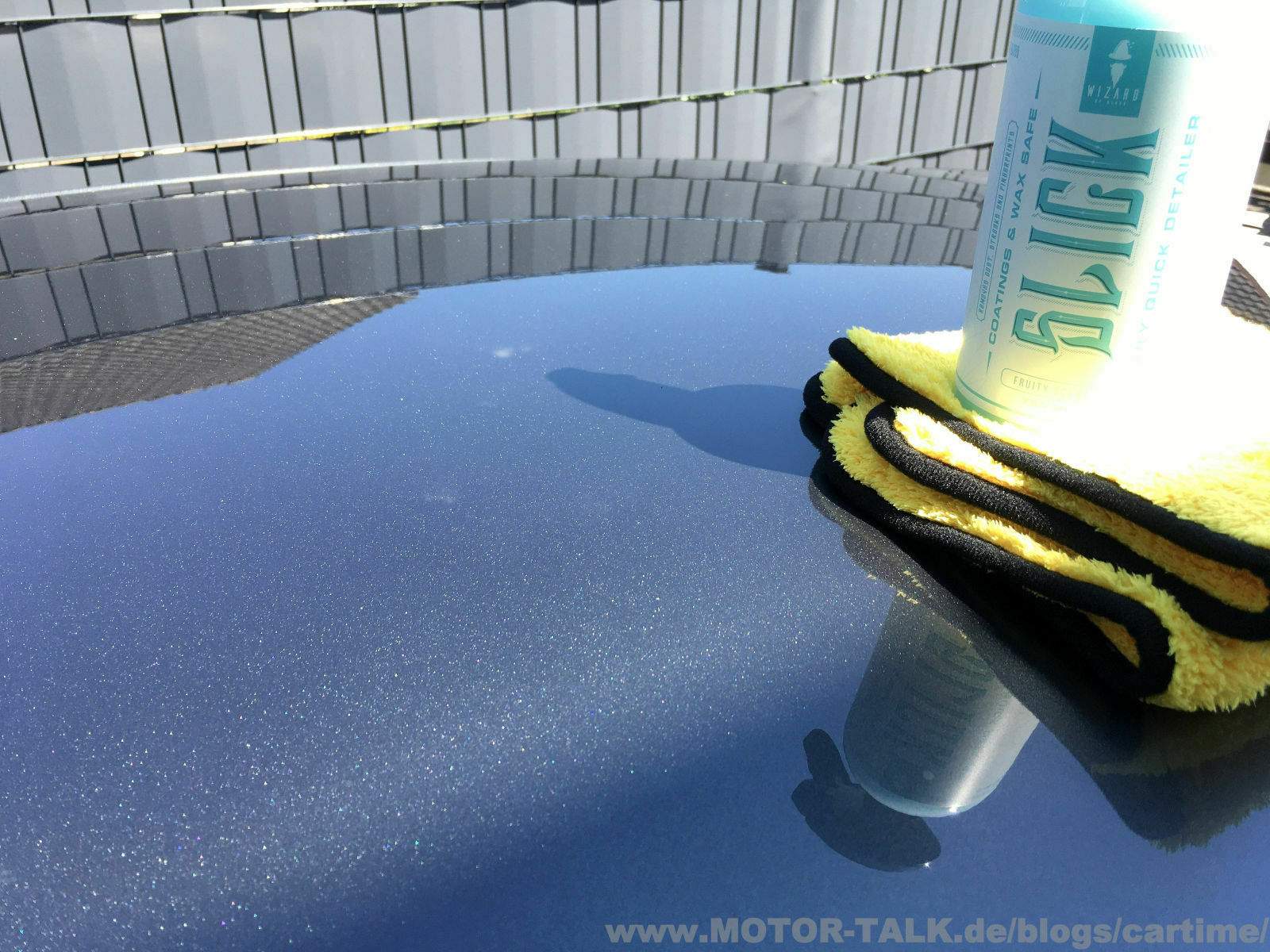

Der Wizard of Gloss Slick ist ein Detailer auf Siliciumbasis. Er sorgt für eine wirklich schöne Glätte und ist wie die anderen beiden auch als Trockenhilfe einsetzbar. Durch die Silicium Anteile wird auch etwas länger halten als z.B. ein reiner Carnauba Detailer. Lässt sich dennoch super verarbeiten und riecht dabei sehr fruchtig. Auf jedem Wachs oder jeder Versiegeluhg, sowie auch Coating als Topping anwendbar. Staub und Fingerabdrücke lassen sich ebenfalls ohne Rückstände entfernen.
Rückseiteninfo’sRückseiteninfo’sEtwas aufsprühenEtwas aufsprühenverteilen & auspolierenverteilen & auspolieren..glänztglänztWizard of Gloss SlickWizard of Gloss Slick
Anhand dieser drei Detailer wollte ich euch mal zeigen, dass ein Detailer oft nicht nur ein Lackschutz ist, sondern auch vielfältiger sein kann. Somit für viele Bereiche einsetzbar sein kann. Wenn, speziell die Anfänger, demnächst das Wort Detailer hören, können sie da gleich mehr mit anfangen.
