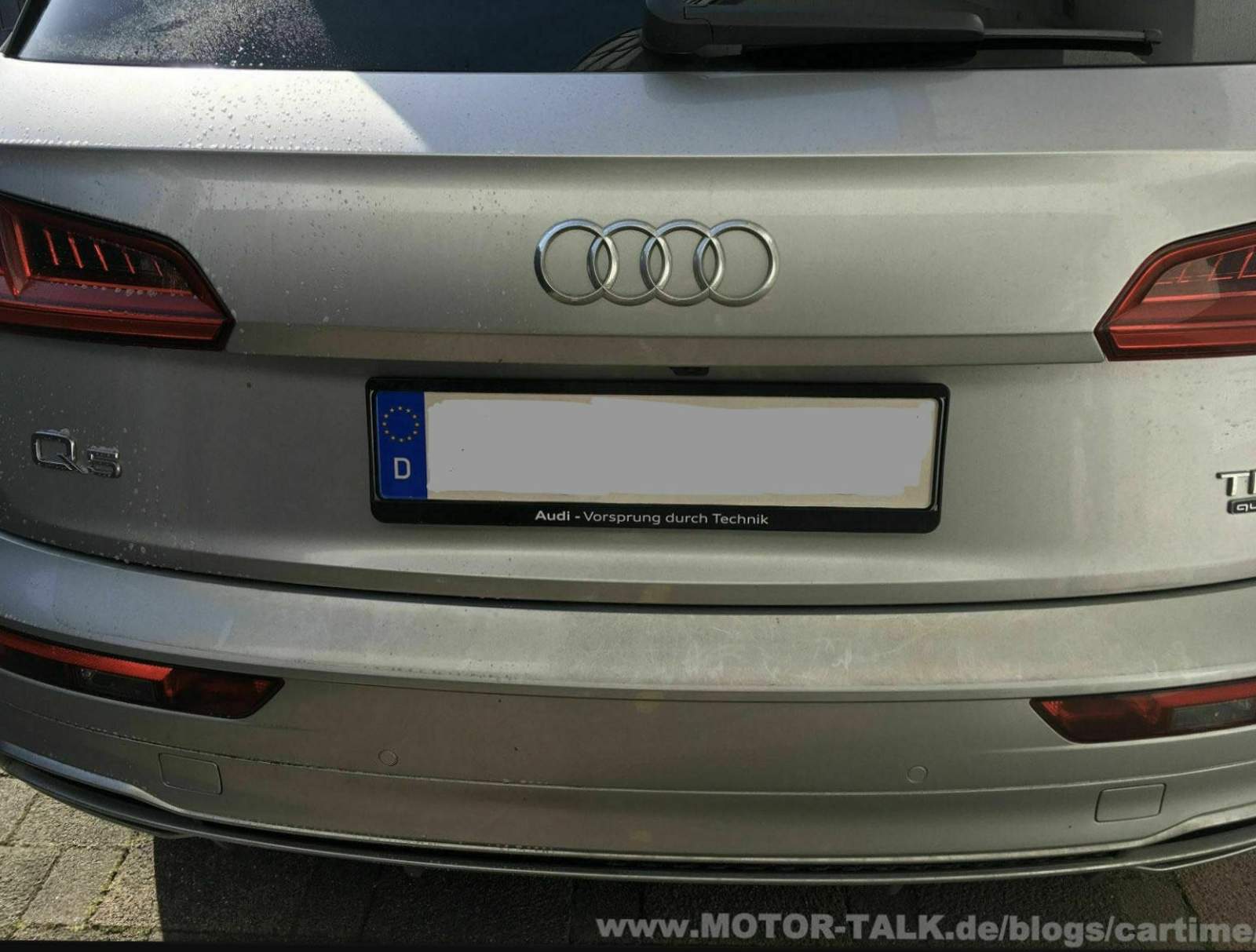

Erklärung / Anwendung
Das Först ist ein Produkt um ein mittleres bis sehr verschmutztes Fahrzeug noch gründlicher vorzureinigen als mit dem Snow Foam. Also genau das richtige für einen gründlichen Frühjahrsputz. Oder für die Waschfaulen. Logischerweise wird auf Dauer ein Wachs angeriffen. Mein Tipp: Man sprüht es eigentlich nur auf den unteren Bereich: Bereiche rund um die Räder und Heck. Da ist halt der meiste Schmutz vorhanden. Man sprüht Först auf, lässt es etwas einwirken und kann gleich im Anschluss mit dem Hochdruckreiniger abkärchern. Ganz Gewiefte mischen wohl Först mit Snö. :-D Zum Vergleich behandele ich nur die Linke Seite. Am Ende wird der „Trafficfilm“ zuverlässig entfernt und es fängt wieder an zu perlen.
AusgangszustandAusgangszustandeinsprühen...einsprühen.....etwas einwirken lassen..etwas einwirken lassenklar abspülenklar abspülenmit Först / nur HDRmit Först / nur HDRnachher / vorhernachher / vorher

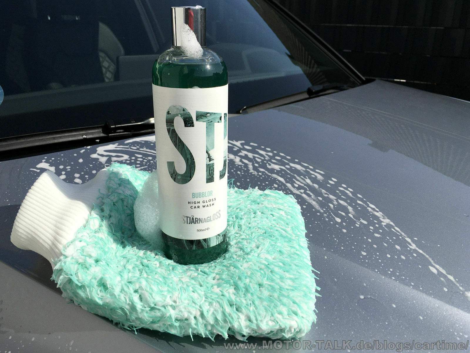

Erklärung / Anwendung mit Lurvig - Microfibre Wash Mitt
Verdünnungsverhältnis:
1:400 für schwere Verschmutzung oder bei hartes Wasser
1: 600 für die regelmäßige Pflege - eine Kapsel entspricht ca. 6 ml
Das Bubblor ist ein Autoshampoo mit Glanzsteigerung. Beim Öffnen der Verschlusskappe stieß mir gleich ein sehr starker Geruch von exotischen Acai Beeren entgegen. Dachte erst es sei Apfel. Je nach Verschmutzung und Wascheimergröße kommen 4-6 Kapsel in einen Wascheimer.

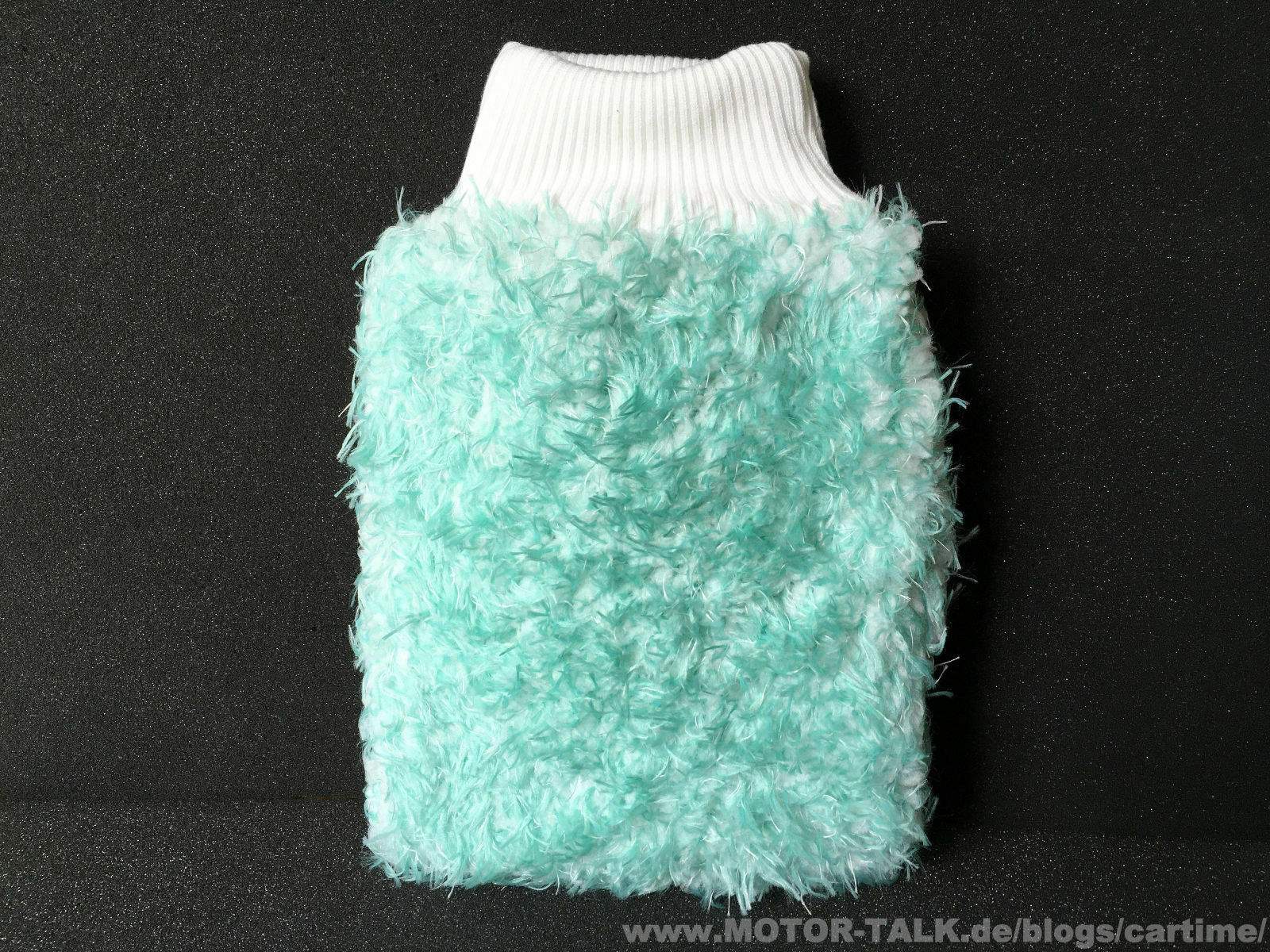

Der Waschhandschuh Lurvig ist sehr weich und „wollähnlich“, durch die helle Farbe super für die Wäsche geeignet. Man erkennt den Schmutz beim auswaschen sehr gut. Er ist etwas für größere Hände. Kleine Hände können ihn aber auch als Waschpad nutzen, indem sie das Bündchen nach innen klappen. Sonst wäre das für mich nicht ganz so ideal. Aber passt schon...
Waschhandschuh LurvigWaschhandschuh Lurvig

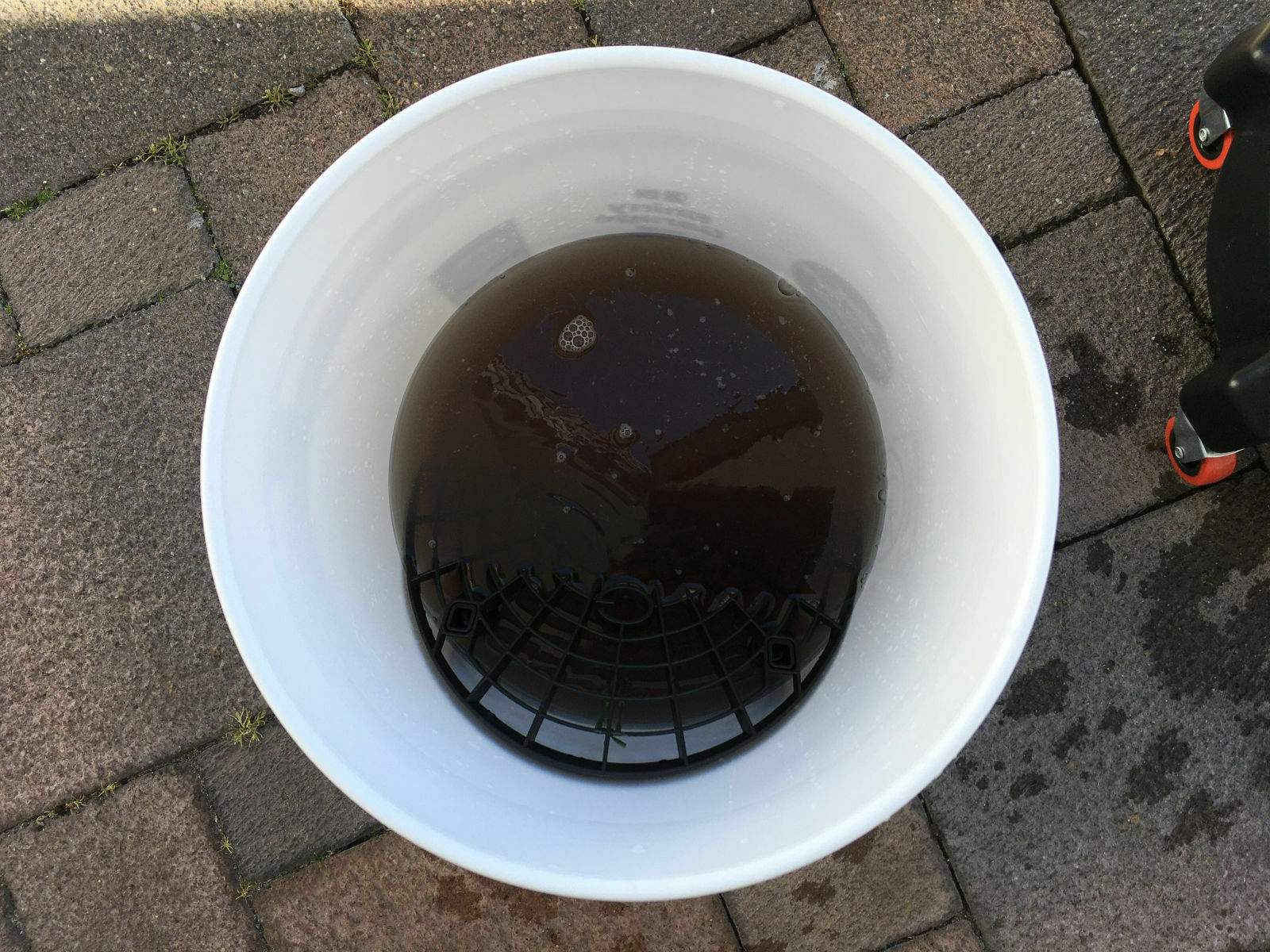

So zurück zum Wascheimer. Gewaschen wird mit meinen Dirt Lock Schmutzeinsätzen von Detail Guardz. Die auch immernoch sehr zuverlässig ihren Dienst tun und die Schmutzpartikel unten halten. Sodass sie nicht in den Waschhandschuh zurück geraten.
Wascheimer mit Dirt Lock EinsätzenWascheimer mit Dirt Lock Einsätzen

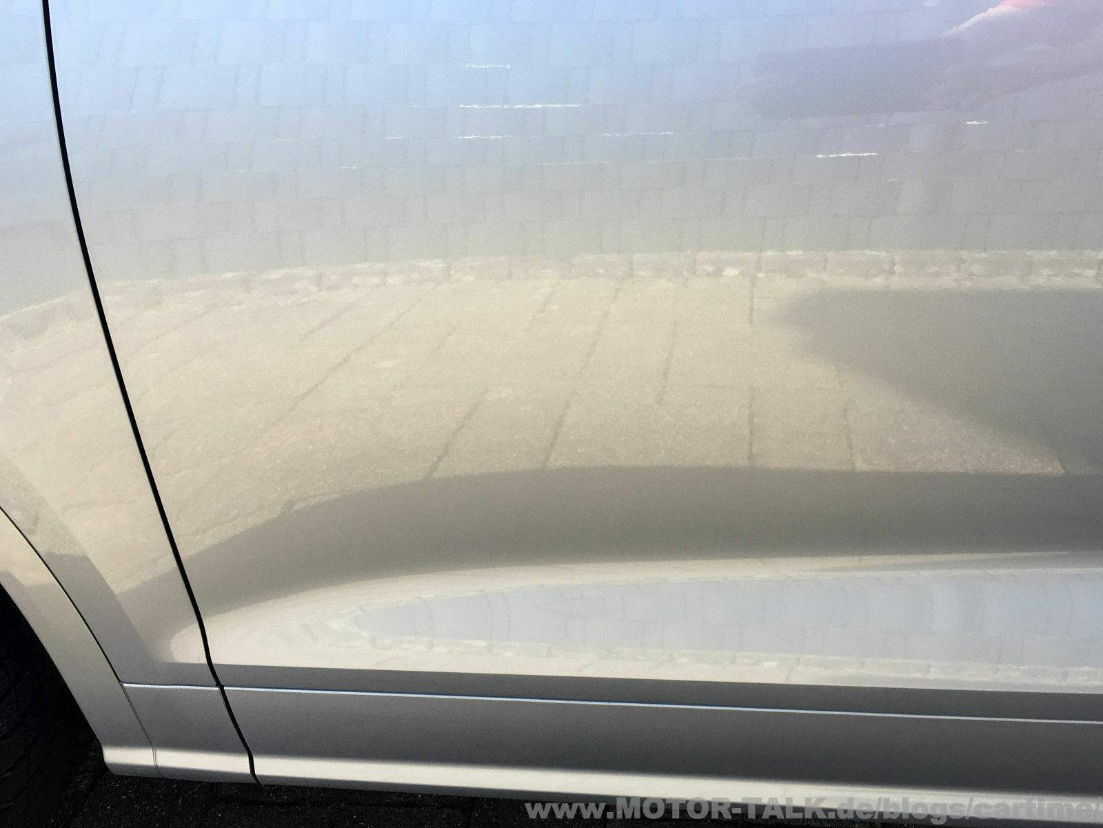

Erst mal schön aufschäumen das Ganze. Der Geruch verstärkt sich. Bei der 2- Eimer Wäsche wird wie es sich gehört mit dem ersten Handschuh oben angefangen. Es geht bis zur Höhe der Türgriffe und man nimmt Waschhandschuh Nummer 2. Dabei immer die Handschuhe im Blick auf Schmutz. Ich wasche immer brav an meiner Dirt Lock aus, wenn sich Schmutz auf dem Waschhandschuh befindet. Und das war, trotz Vorwäsche, der Fall bei dieser Frühlingswäsche. Immer gut schauen, außer es wird nachher eh poliert.
Let's washLet's washoberern Teil zuerst waschenoberern Teil zuerst waschenan meiner Dirt Lock auswaschen.an meiner Dirt Lock auswaschen.unteren Teil mit Handschuh IIunteren Teil mit Handschuh II..vorhervorhervorhervorhernachhernachhernachhernachherDer Klarwassereimer nach der WäscheDer Klarwassereimer nach der Wäsche

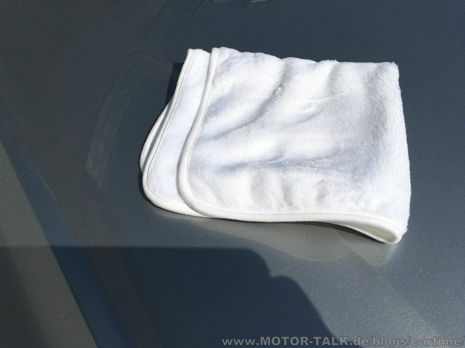

Erklärung / Anwendung mit Fluffig Microfibre Buffing Cloth
Die Silke war soweit ich weiß 2010 schon bei vielen ein Favorit. Es handelt sich um einen klassischen Detailer/Schnellreiniger. Riecht herrlich nach Honigmelone. Also Duftfetischisten kommen hier auch auf ihre kosten. Muss allerdings immernoch an die Acai Beeren denken... :D Cool ist es, dass man hier auch nicht auf Kunstoffflächen achten muss. Auch da kann Silke problemlos drankommen. Das verteilen mit dem super zarten Fluffig klappt problemlos. Es bleibt eine Glätte zurück, super... Tolles Produkt.
Vorab hier mal das Tuch.
..DetailDetail
