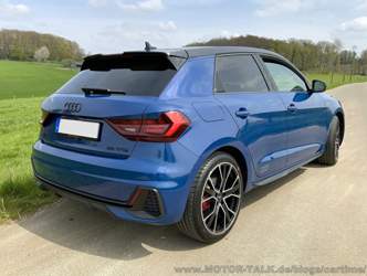

Hey,
jetzt nach dem Polieren fehlt noch ein guter Lackschutz. Habe das Neowax No.2 in der „White Edition“ ausgewählt. Kenne es ja schon als normale „blaue“ Version und es ist für mich definitiv unter den Top der drei der besten Hartwachse, die es so gibt. Ein Hartwachs in einem edlen schwarzen Tigel, welches nicht schwer aufzutragen ist und welches auch zu denen gehört, die mit am längsten halten. Denn es handelt sich bei dem 2 um ein Coating Wachs.
Ein Coating Wax, wie das Neowax No.2 ist ein vollsynthetisches Wachs. Es nutzt eine sogenannte Coating-Wax Technologie. Es besitzt einige Vorteile von Keramikbeschichtungen. Das bedeutet es könnte durch diese sogar alkalische Reiniger überstehen. Es steht in der Standhaftigkeit über einem Hybridwachs (z.B. Collinite 476s), ist dafür aber etwas (nicht viel) schwieriger in der Anwendung. Es sollte nicht unbedingt auf Kunststoff aufgetragen werden. Da am besten etwas aufpassen.
Neowax Car Wax No. 2 „White Edition“
  • Typ: Vollsynthetisch (Coating Wax)
  • Farbe: Weiß (normal Blau)
  • Geruch: fruchtig
  • Verpackung: Glas-Tigel
  • Herkunft: UK
  • Handgefertigt - Manufakturprodukt
  • Coating-Wax Technologie (mit Vorteil von Keramikbeschichtungen)
  • Sommer- wie Winterwachs
  • Standzeit (Herstellerangabe): ca. 7-8 Monate
  • Standzeit (meine eigene Erfahrung): ca. 5-6 Monate
Verpackung..Verpackung.....geöffnet...geöffnetgut verpacktgut verpacktNeowax KärtchenNeowax Kärtchen
GlastigelGlastigel....
Unterschiede normale Version vs. White Edition
Die Unterschiede sind marginal. In der Performance gibt es keinen Unterschied. Vielmehr handelt es sich bei der White Edition um eine Version für Wachsliebhaber oder auch Sammler. Das normale No.2 Wachs ist blau und riecht nach Pergamotte. Es gibt es in 50 ml (sehr gut zum Antesten) und 200 ml. Das No.2 in der „White Edition“ ist weiß und duftet nach frischer Minze. Gibt es 100 ml und 200 ml.
ChemicalWorkz Microfiber Applicator
Für mich als perfektes Auftragspad für die 100 ml Tigeldose hat sich das von Applicatorpad von ChemicalWorkz herausgestellt. Kann man mit den Fingern hineinschlüpfen, etwas herausholen und super auftragen. Natürlich geht es auch genauso gut mit einem passenden Schaumstoffpad.
Anwendung
1. Mit einem Applikator Pad gleichmäßig eine dünne Schicht auftragen. Am besten im Kreuzstrich. Also mal längs und dann nochmal seitlich.
2. 5-10 Minuten im Schatten anziehen lassen. Ideal ist es hier Bauteil für Bauteil zu arbeiten. Auftragen und Auspolieren - nicht das halbe Auto mit Wachs benetzen. Dann ist man sicher, dass es sauber von der Hand geht und man kann keine Teile zu spät ausplieren.
3. Mit sauberen Mikrofasertuch, in meinem Fall das ChemicalWorkz Grey Edgeless Soft Touch Towel 600GSM, auspolieren.
..mit Fingerwischtest schauen ob trocken istmit Fingerwischtest schauen ob trocken istalles gut abnehmenalles gut abnehmenChemicalWorkz Grey Edgeless Soft Touch 600GSMChemicalWorkz Grey Edgeless Soft Touch 600GSM
Weiteres Wissenswertes zum No.2 [Quelle: Neowax]
Bei einer Behandlung eines kompletten Fahrzeuges nimmt man sich am besten Bauteil für Bauteil vor. Also nicht komplett wachsen und zum Schluss erst abtragen.
Nach mindestens 3 Stunden Trocknungszeit ist eine Stabilität gegen Wasser und Reinigungsmittel vorhanden. Nach ca. 1-2 Tagen ist eine Stabilität gegen alkholische Reiniger vorhanden. Nach ca. einer Woche Aushärtung ist eine Stabilität gegen alkalische Reiniger vorhanden. Die volle Leisung stellt sich nach der ersten Wäsche ein.
Tropfenkunst
Folgende Bilder sind am nächsten Tag entstanden!

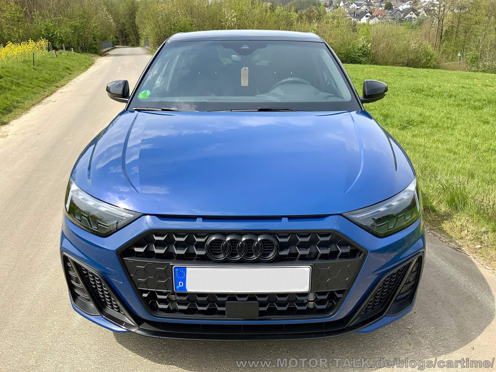

Fazit
Wie auch bei Anwendungen zuvor klappte alles sehr gut. Der Abtrag von dem Neowax No 2 ist immernoch leicht. Man benötigte nachher beim Wachsreste entfernen vielleicht minimal mehr Druck mit dem Tuch, als bei einem reinen Carnaubawachs. Vom Abperlverhalten und auch späteren Sheeting top, super runde Perlchen! Auch der Winkel ist klasse. Glätte ist auch da, wenn man zu den Streichlern gehört. Was eine Abdunklung oder Glanz angeht zu erkennen, so tu ich mich immer schwer das zu erkennen. Denn das ist eigentlich auf den Schritt davor zurückzuführen, das Polieren. Bin sehr zufrieden. Wer ein Wachs mit super Standzeit sucht, kommt am No.2 einfach nicht vorbei. Egal ob jetzt normale Version oder White Edition. Ihr kommt werdet damit auf jeden Fall durch eine Saison kommen, wo es andere Wachse schon schwerer haben. Je nach Nutzung oder mit „Pflege“ durch einen Detailer sogar darüber. Mit einer Dose z.B. der 100 ml kommt man übrigens sehr lange aus.
