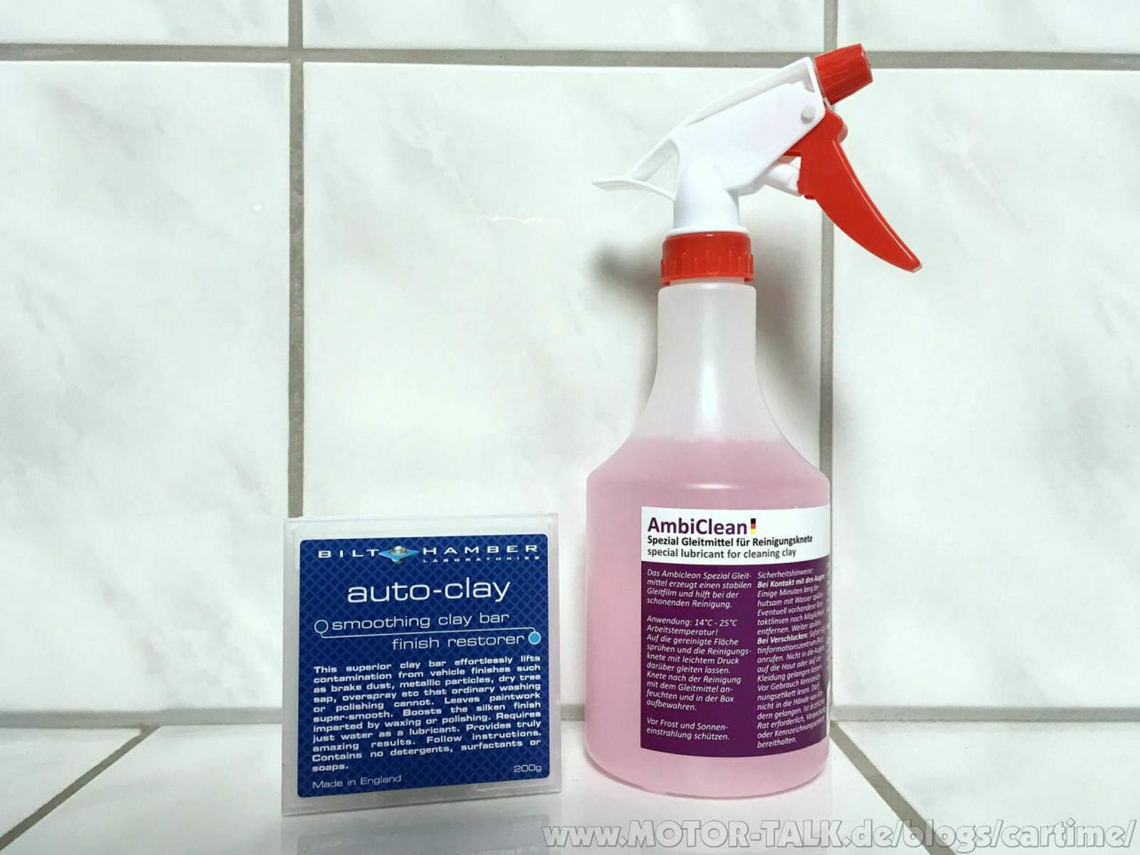

Was habe ich genutzt? - Produktcheckliste:
  • Bilt Hamber auto-clay (soft)
  • AmbiClean Spezial Gleitmittel

Als Gleitmittel verwende ich ein Spezial Gleitmittel von AmbiClean. Denn bei einem Shampoo-Wasser Mischung kann es sein, dass die Knete sich zersetzt. Kommt natürlich auf das verwendete Auto-Shampoo an. Mit dem AmbiClean Gleitmittel gleitet die Knete wunderbar über den Lack und duftet angenehm fruchtig.

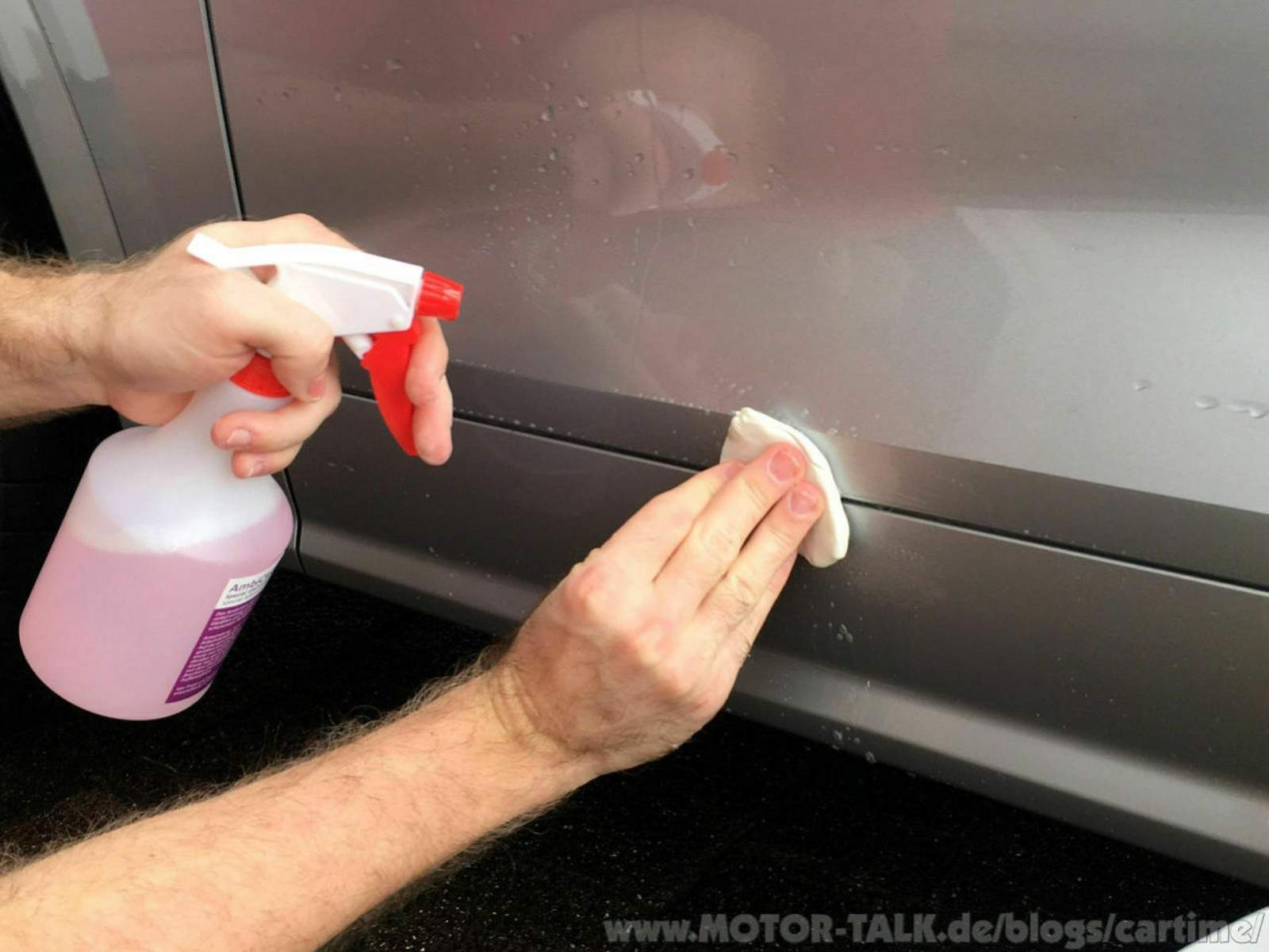

Laut Hersteller Bilt Hamber könnte man auch nur Wasser verwenden. Die weiße Knete ist für einen Lack der in gutem Zustand ist. Sie ist auch bei kälteren Temperaturen anwendbar. Falls das Fahrzwug schon gewachst ist und man Verschmutzungen findet, kann man sie auch verwenden. Da sie sehr mild ist entfernt man wenig bis keine der vorhandenen Versiegelungen. Geknetet werden muss nicht unbedingt das ganze Fahrzeug. Ist natürlich sinnvoll und kann nicht schaden. Wenn man vorsichtig mit den Fingern über den Lack streicht wird man merken wo geknetet werden sollte.
Immer genug Gleitmittel verwenden!Immer genug Gleitmittel verwenden!
Anwendung

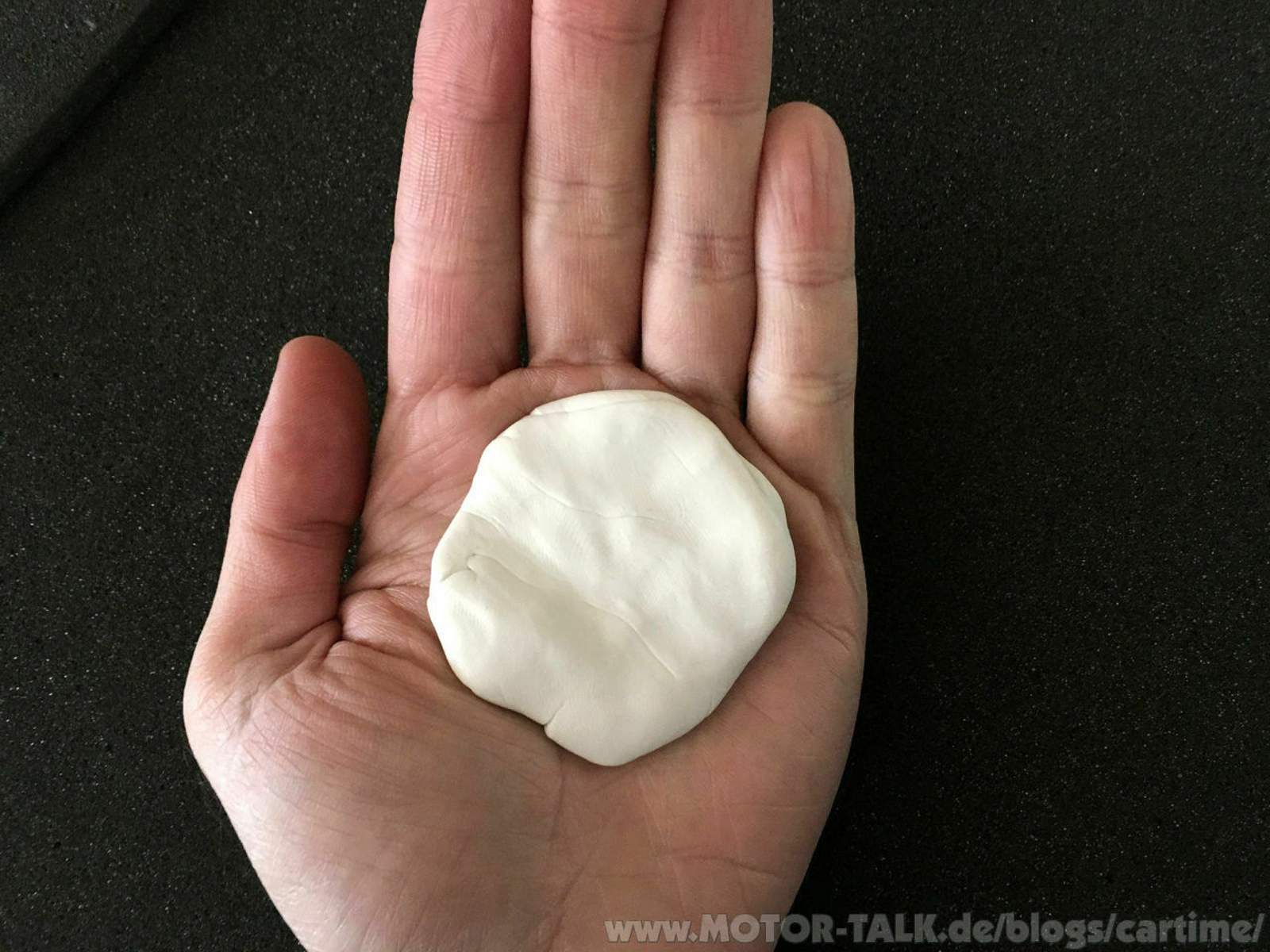

Man trennt sich zunächst ein kleines handliches Stück von dem Block aus der Dose herraus. Es ist soviel in der Dose, das man insgesamt 4-5 handliche Teile bekommt. Dann benetzt man seine Hände und das Stück Knete mit Wasser. Das gleiche gilt für den zu bearbeitenden Lack. Am besten in einer Hand die Knete in der anderen die Sprayflasche. Man lässt die Knete ohne Druck wie einen Eispuck über den Lack gleiten. Nie über den trockenen Lack! Wenn man dann merkt dass die Knete Schmutzpartikel aufgenommen hat, faltet man sich ein frisches neues Stück. So kann man sich immer weiter voran arbeiten, bis man schließlich fertig ist.

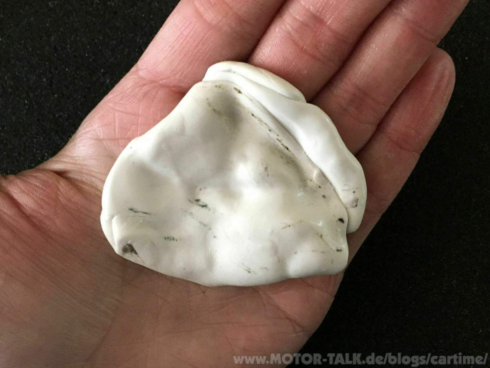

Knete hat Dreckpartikel aufgenommenKnete hat Dreckpartikel aufgenommen

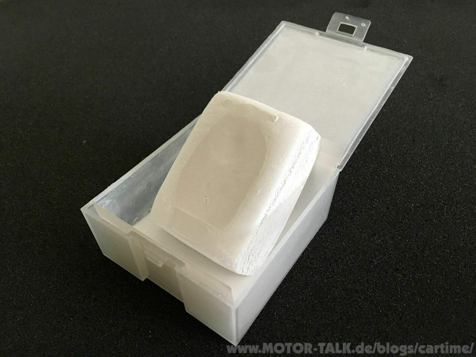

Dann das Auto unbedingt nochmal mit Wasser abduschen oder waschen und mit einem guten Mikrofasertuch rangehen. Zum Schluss das Stück Knete wieder in der Dose oder einer luftdicht verpackten Tüte wegräumen. Fertig!
Hinweis: Fällt die Knete auf den Boden muss das verwendete Stück leider weg und ein frisches neues angebrochen werden. Gleiches gilt wenn man keine saubere Stelle mehr findet!
