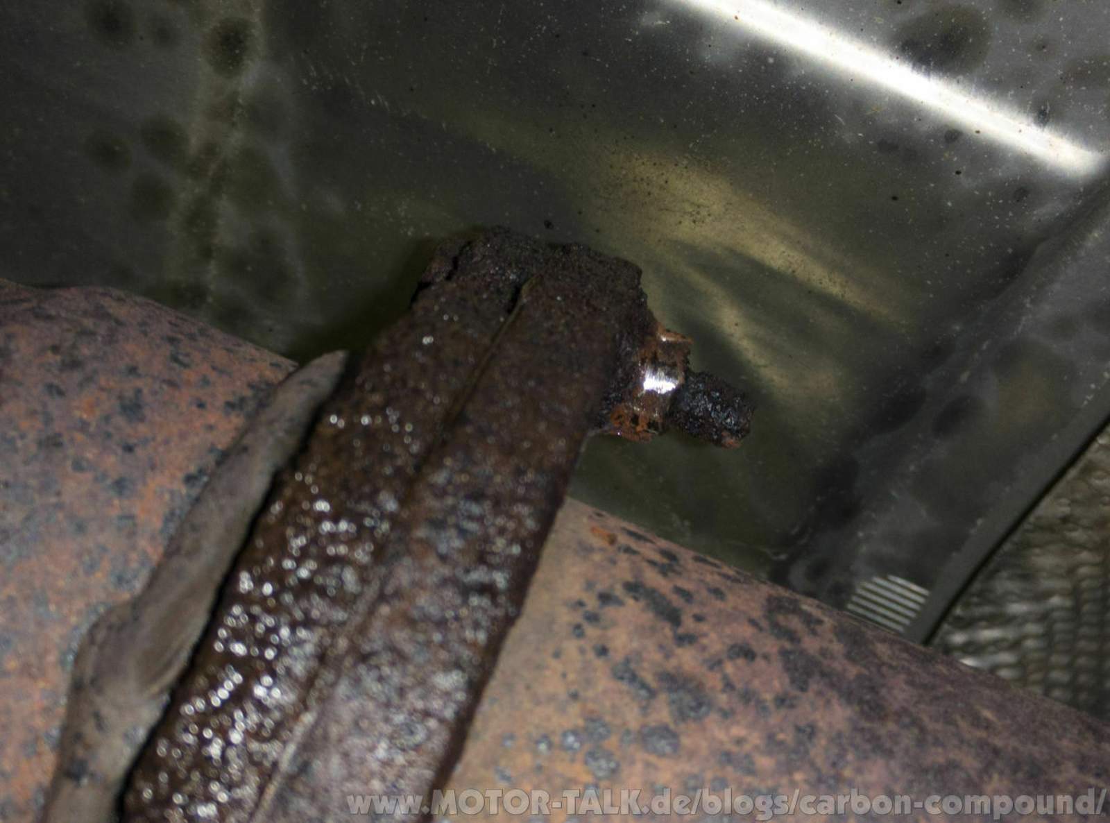

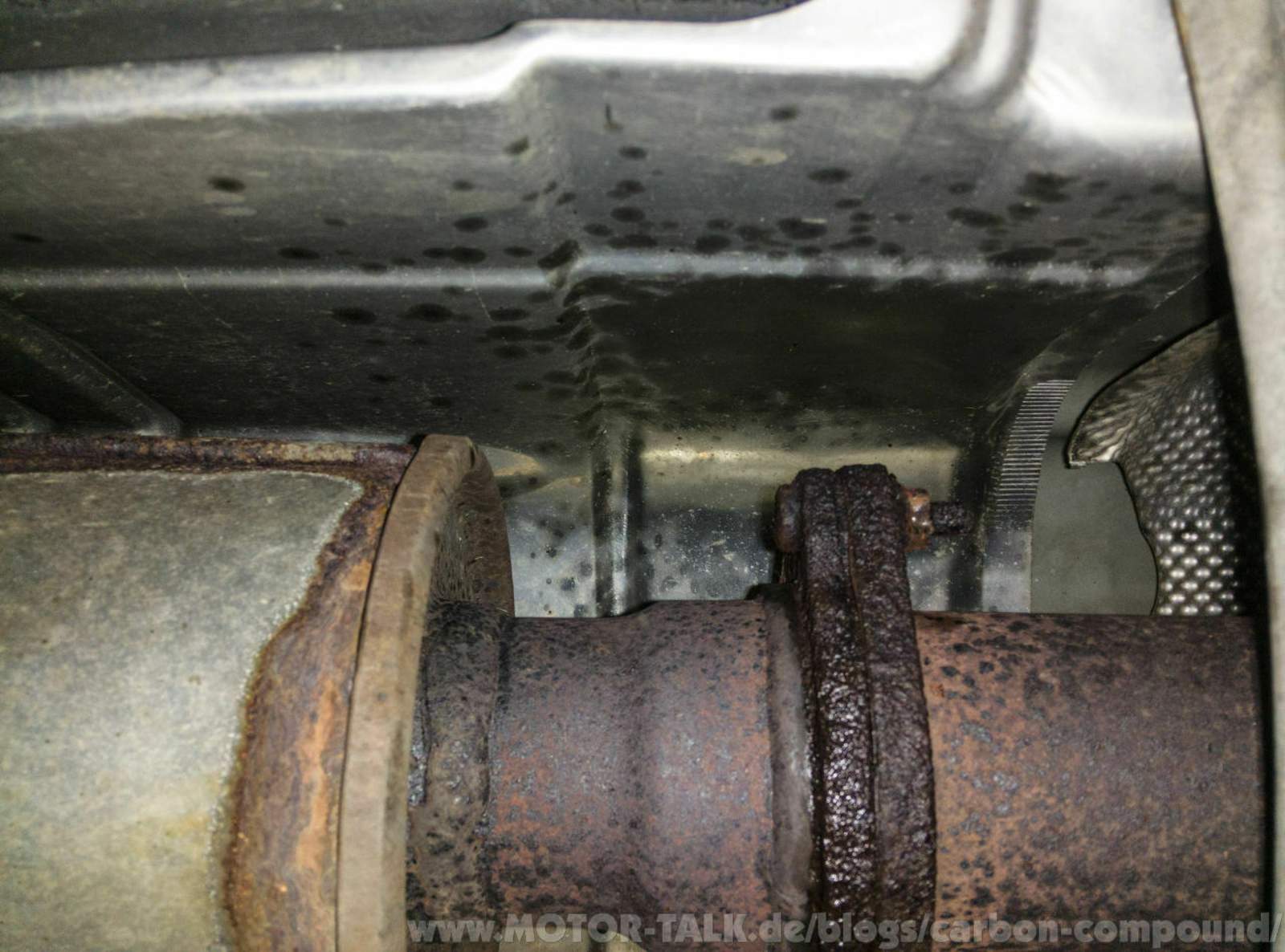

Auto hoch, nach dem Einsprühen mit Ratsche und guter 12mm Nuß an die erste der zwei Muttern, die den Auspuff mit dem Katalysator verbindet, einmal angedrückt, ratsch und die Mutter ist jetzt ein Stahlring mit innengewinde - natürlich ohne die geringste Bewegung gemacht zu haben.
Fluchen.
Auto wieder auf den Boden setzen und warten bis der Nachbar heimkommt weil meine Winkelschleifer natürlich alle nicht im Haus sind.
Danke Rost.

Mutternlöser gekauft und *zack* waren beide Rostmuttern gesprengt.
Es kann so einfach gehen...
