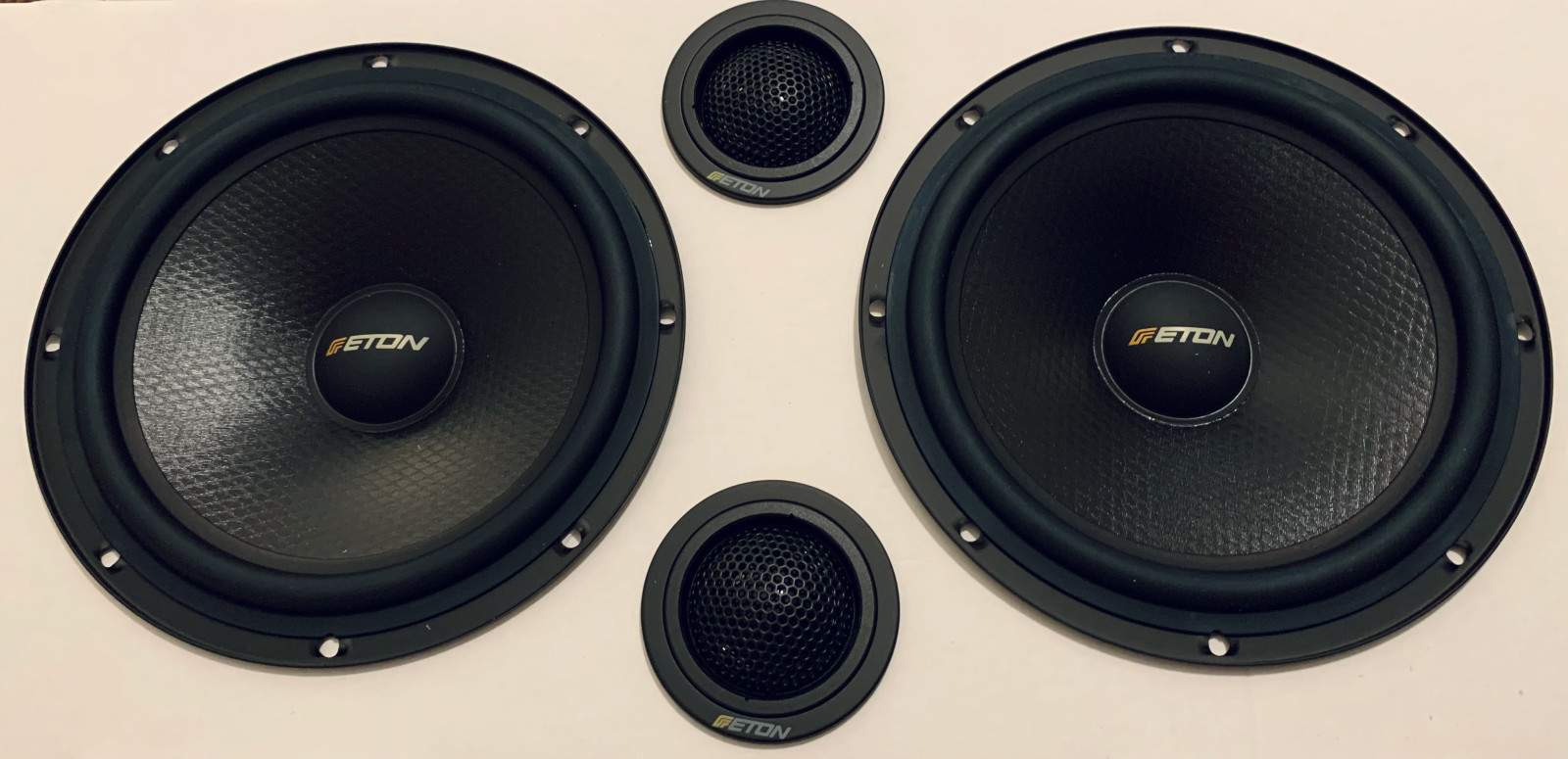

Endlich ging es an den Einbau des Frontsystems, wie bereits erwähnt wollte ich ein Eton POW 172.2 Komponentensystem verbauen, siehe Bild 1.

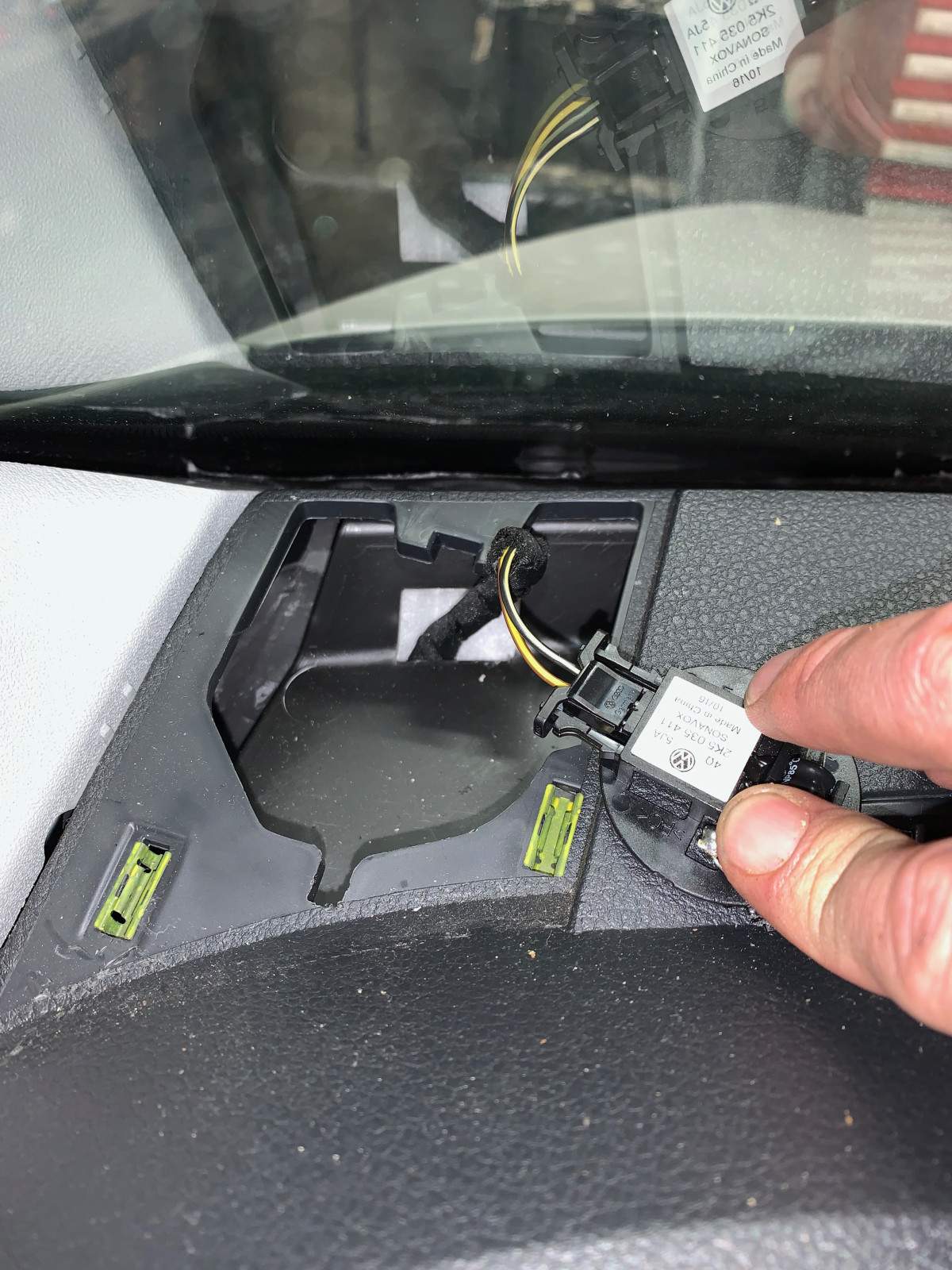

Zum Wechsel der Hochtöner wurden zuerst die Abdeckungen im Armaturenbrett entfernt. Diese sind nur geklippst und lassen sich mit entsprechenden Hebelwerkzeugen relativ leicht herausbringen, machen auch einen stabilen Eindruck. Den Einbauplatz wollte ich beibehalten. Viele setzen die Hochtöner zwar oben auf, neigen diese, oder bringen sie in der A-Säule unter, das war mir aber zu viel Bastelei an der Innenverkleidung. Ich wollte die originale Optik beibehalten. Glücklicherweise sind die originalen Einbauplätze der Hochtöner im Caddy 4 gar nicht so schlecht, da hier die Hochtöner bereits leicht zu den Insassen geneigt sind, das sollte mir also genügen.

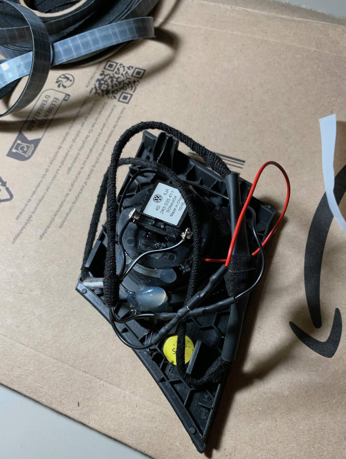

Die originalen Hochtöner sind direkt in ein Gehäuse eingesetzt, welches hinter am Gitter integriert ist. Zur Sicherung desselben ist dieses mittels Schmelzpunkten befestigt. Diese lassen sich aber mit etwas Geschick relativ gut öffnen durch Aufschmelzen, -sägen oder -schneiden.

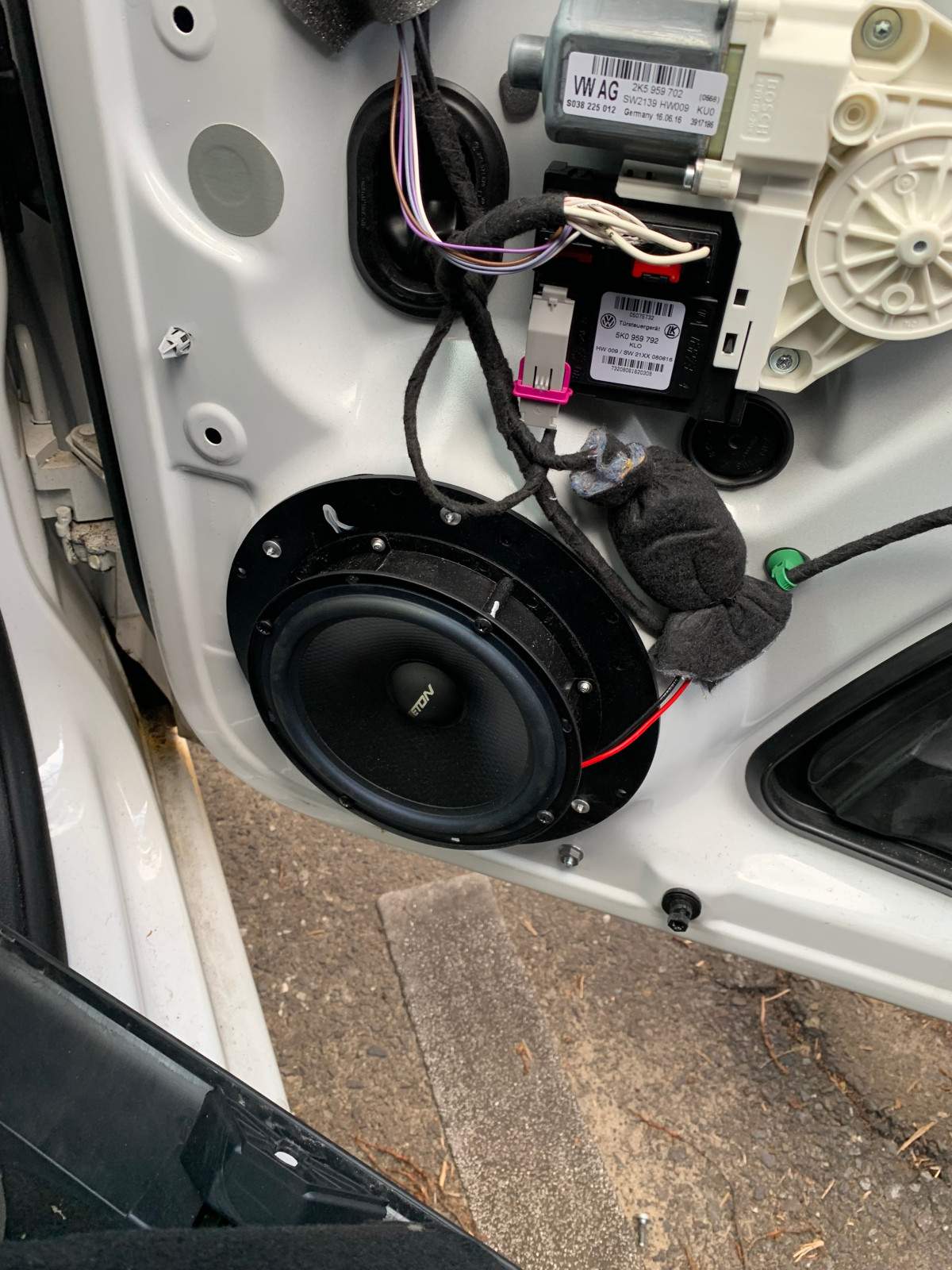

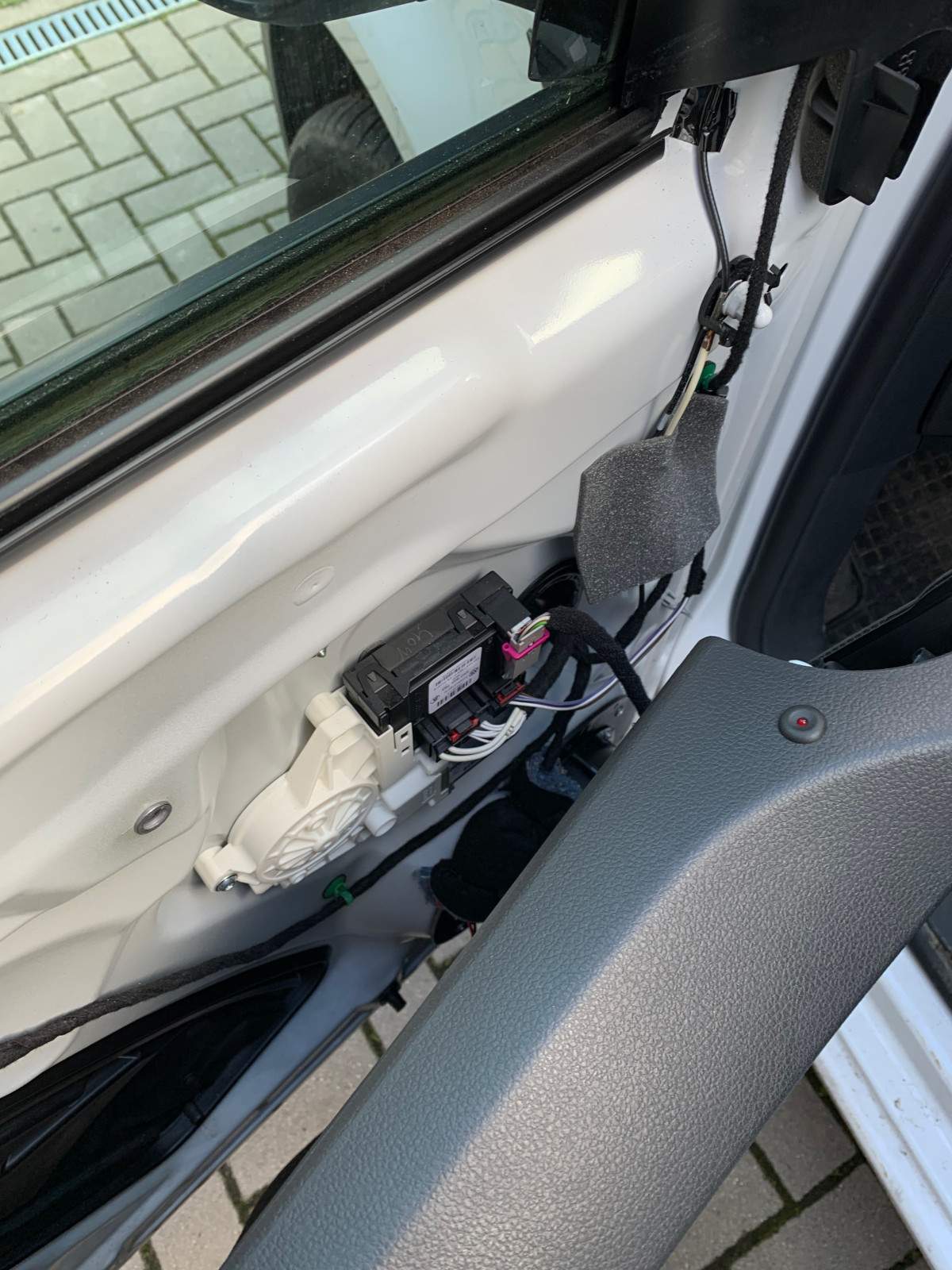

Auf die gleiche Weise ist die Rückplatte an die Hochtöner angebracht, in der die Anschlussbuchse und ein Kondensator als Hochpass integriert ist. Da ich die originalen Stecker (Bild 2) und Buchsen weiter nutzen und erhalten wollte, löste ich also auch die Rückplatte der Hochtöner, in denen die Buchse integriert ist (siehe Bild 3) vom originalen Hochtöner und entfernte den nun nicht mehr benötigten Kondensator, da in dem Eton Set schon ein passender Kondensator im Anschlusskabel integriert ist - plug & play - also fast.

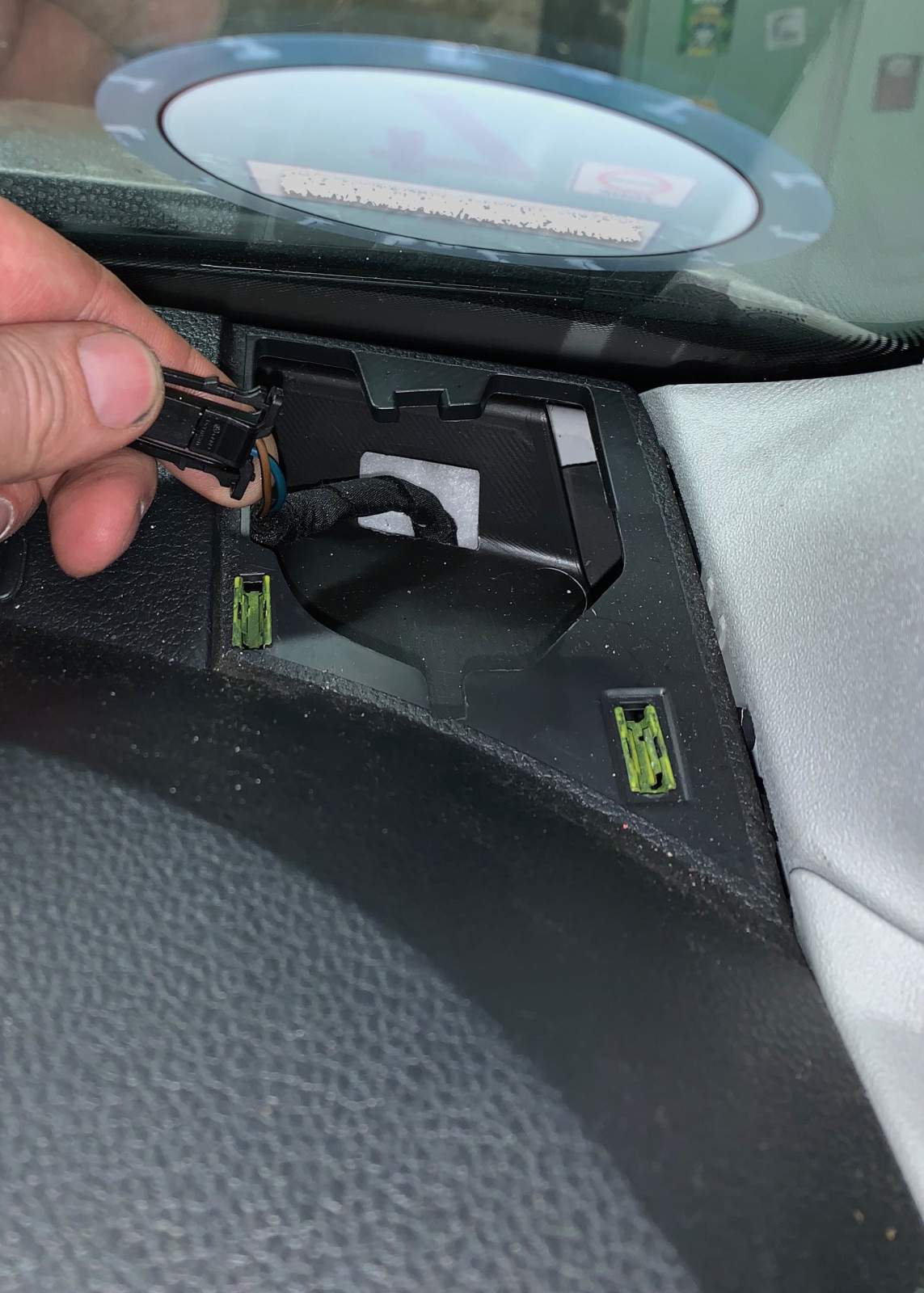

Ich musste jetzt nur noch die neuen Hochtöner mit etwas Anpassung und mithilfe von Moosgummi (gegen Vibrationen und Schnarren/Rasseln) einsetzen und die Teile mit Heißleim wieder verbinden. Zudem verlötete ich das neue Anschlusskabel mit der angebrachten Originalbuchse und sicherte alles mit Heißleim, Schrumpfschläuchen und Kabelbindern in einem kompakten Bündel, gegen Rasseln nutze ich noch etwas Moosgummi. Das ganze Bündel (Bild 4) konnte schließlich wieder am originalen Bauplatz eingesetzt werden.
Tipp: Es empfiehlt sich sowohl die Kabel als auch den Bauplatz noch etwas mit dünnem Moosgummi zu versehen, wenn man mehr Leistung auf die Hochtöner bringt oder auch durch Vibrationen während der Fahrt kann es hier sonst zu unangenehmem Rasseln kommen. Ich selbst hatte die Hochtöner noch 2x raus und hatte hier nachgebessert, bis ich zufrieden war.
