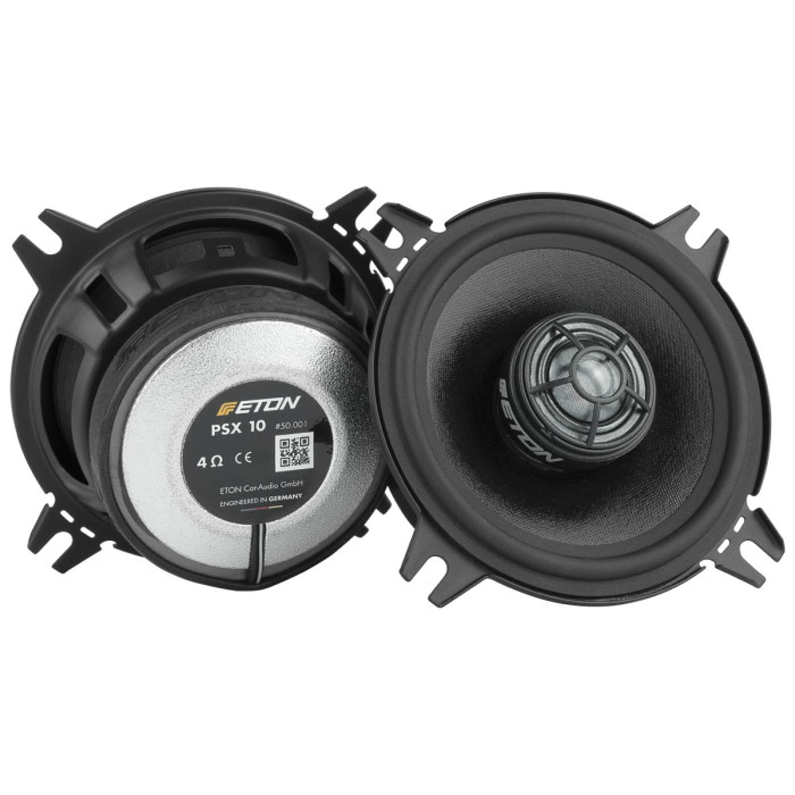

Um den Bauraum der originalen 13x10cm Ovallautsprecher zu nutzen, entschied ich mich dafür, hier runde Koaxiallautsprecher mit 10cm Durchmesser einzusetzen. Diese können aufgrund ihrer Größe im Bassbereich natürlich nicht sehr überzeugen, aber für den Job, die Mitten und Höhen im Heckbereich aufzufüllen sind sie sehr gut geeignet. Beim Frontsystem fiel die Wahl auf die Marke Eton, also entschied ich mich rein intuitiv auch im Heck etwas von Eton zu verwenden, notwendig ist eine Markentreue hier aber natürlich nicht.
Konkret wurden es die ETON PSX10
Hier handelt es sich um koaxial kombinierte Mitteltöner und Hochtöner, aus oben genannten Gründen also sehr gut geeignet für den Heckbereich. Diese wurden in Tests als sehr ausgewogen bewertet und so machte ich mir wenig Sorgen, dass diese den Frontmix kontraproduktiv beeinflussen würden.

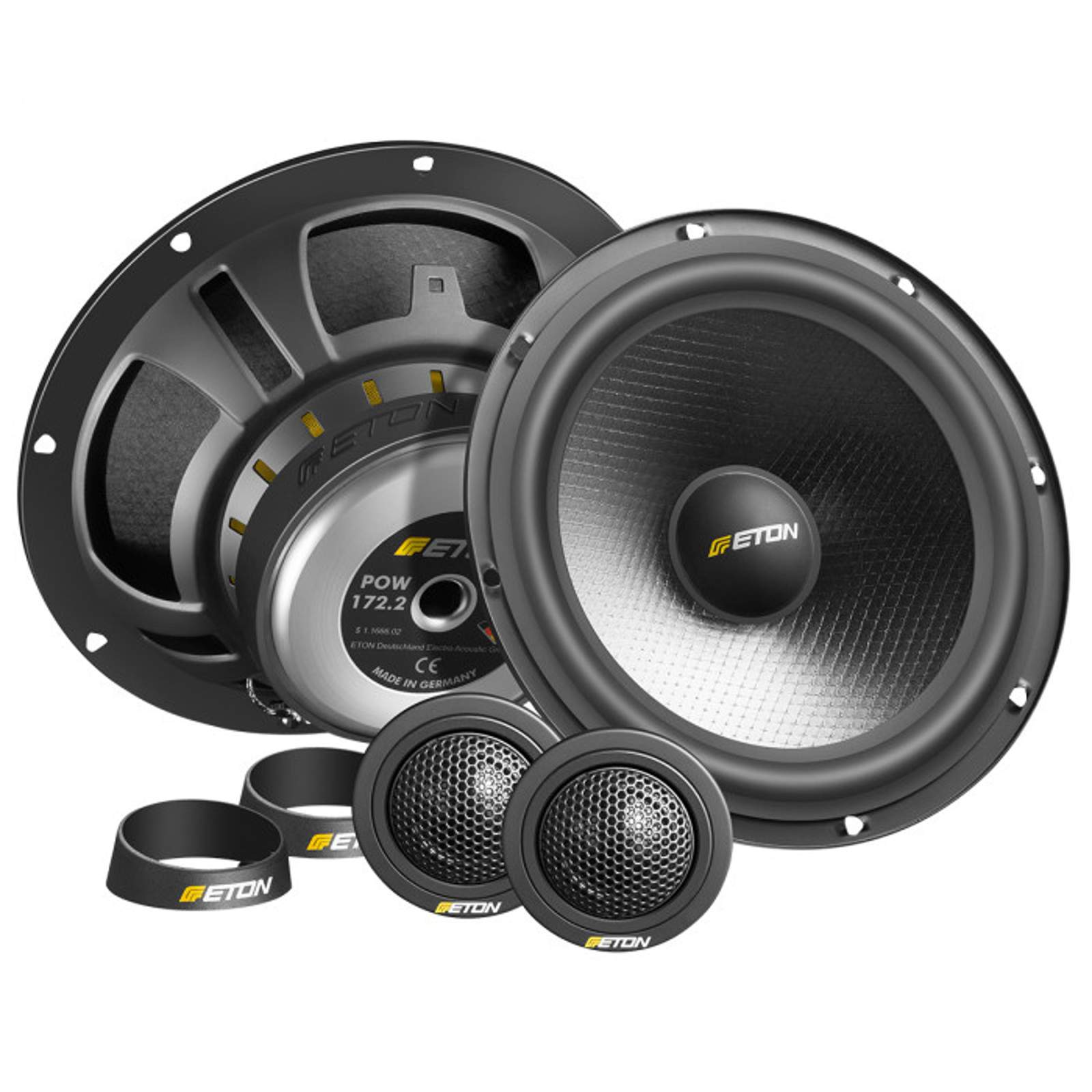

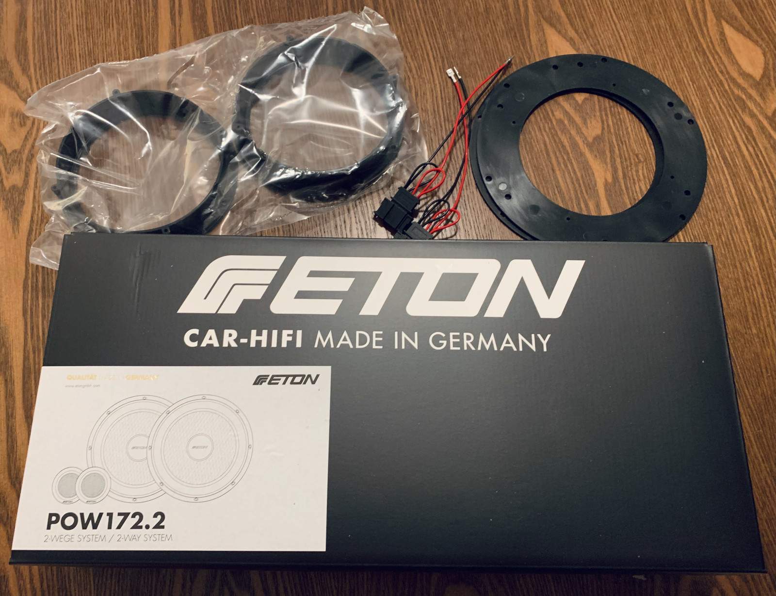

So bot sich also insgesamt eine Plug & Play Lösung an, wobei lediglich die vorhandenen Komponenten und Einbauplätze genutzt und mit höherwertigen Komponenten ausgetauscht werden können. Nach einiger Recherche blieb ich dann bei einem System von Eton hängen und entschied mich für das 2 Wege Komponentensystem ETON POW 172.2. Dieses besteht aus 20mm Hochtönern mit vorgelagerter Frequenzweiche und 160mm Tief/Mitteltönern.
Das Set zeichnet sich insb. durch eine etwas niedrigere Impedanz, nämlich 3 statt üblicherweise 4 Ohm aus. Das führt zu einer etwas höheren Leistung bzw. Umsetzung der gelieferten Leistung des Radios, was insbesondere bei den schwachen Verstärkern der Werksradios sehr erstrebenswert ist. Insofern wird das System immer wieder als besonders gutes Nachrüstsystem an originalen Radios beworben. Nebenbei ist das System nicht das allergünstigste, liefert in dem Bereich aber sehr viel gute Musik fürs Geld. Nicht umsonst gehört ETON ja zu den anerkannten deutschen Herstellern von guten Car Hifi Komponenten.
Weiterer Pluspunkt: Die Hoch und Tief-Mitteltöner gibt es bereits mit passenden Einbauadaptern und Anschlüssen. Ganz ohne Anpassung ging es dann aber doch nicht.
