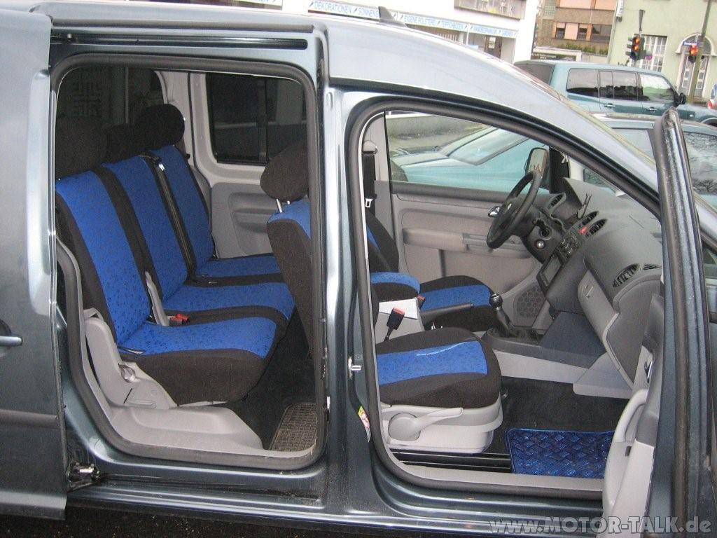

Nach 15 Jahren und über 2.000.000 Km kam Ende letzten Jahres ein neues Fahrzeug in meine Hände. Nach langem Suchen durch diverse Marken und verschiedene Autohäuser fand ich einen Caddy Maxi, der mir in Sachen Preis, Komfort, Ausstattung und vorallem Optik zusagte. Diverse andere Marken wären wohl um Einiges billiger gewesen, leider gefiel mir hier aber eintweder die Optik oder die Verarbeitung bzw. die Stizposition überhaupt nicht. ein T5 schied wegen des Preises aus. Da ich ein Fahrzeug bis max. 4 Jahre fahre (100000km/Jahr) habe ich mir ein Preislimit von 30.000€ gesetzt. Nach einiger Verhandlung konnte ich diesen Caddy gegen Bar Zahlung sogar für 25.000€ mitnehmen.
Als Ausstattung hat er: Abs,Asr,Esp, 4xAirbag, Sitzheizung, TFL, Nebel, Spiegelheizung, DWA, 6-gang, 15km/h Schließung, ect.
Nachdem ich nun 10000 km gefahren bin kann ich sagen, dass ich den Kauf in keinster Weise bereue. Bisher gab es keinerlei Schwierigkeiten oder gar Ausfälle der Technik. das Fahrverhalten ist für so ein Fahrzeug super und auch der Durchzug am Berg ist gewaltig (2.0l TDI mit Chip ca180PS). Der Verbrauch von ca 9.0l ist für so ein Fahrzeug und meinem Fahrstil auf jeden Fall gerechtfertigt ( Audi A8 im Schnitt 25l, Opel Omega 2.0l 16V - 16l, Chrysler Voyager 2.5l TD ca 14l, Golf 2 GTI - ca 14,5l)
Ich würde mir nach meine bisherigen eindrücken wohl sofort wieder einen Caddy Maxi kaufen.
