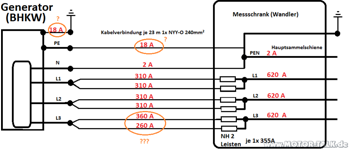

Ich hab Dir das mal skizziert:
Asymetrische Belastung von Parallelkabeln.
Unmöglich, aber so gemessen.
Dadurch verabschiedet sich immer eine Sicherung. Danach dann die 2.
Ist klar.
Eigentlich darf das nicht sein, aber was ist faul???

Vielleicht irgendwo das Kabel beschädigt,
schon mal ne Isomessung durchgeführt?
Tue Sep 21 20:05:35 CEST 2010    |    blue daddy
Dat sind etwa 20 Meter, Einzeladern verlegt auf Schwerlastbahnen..
alles zu sehen, was soll da sein??
So, muss Kneipe.....
Tue Sep 21 20:07:25 CEST 2010    |    viktor12v
Wo misst du die 360/260 A ?
Kannst du mal vorne am BHKW und hinten am Wandler mal die A-Zange reinhängen?
Hast du vorne und hinten diese Ströme?
Würde mal ein schadhaftes Erdkabel vermuten.

Tue Sep 21 20:09:45 CEST 2010    |    viktor12v
Vielleicht ne lockere Klemme,
Lese jetzt erst "alles frei", wenn da eh alles sichtbar liegt,
guck doch mal mit der Infrarotkamera,
sowas werdet ihr doch in der Hockn haben!

Viktor, das Einzige was mir dabei einfällt ist:
Gleiche Länge, gleicher Querschnitt, gleiches Material bedeutet:
Gleicher Strom auf den Parallelleitern.
Erhöhter Strom auf dem Einen kann nur erhöhten Widerstand auf dem Anderen bedeuten.
Die 23 m Einzelleitung kann man ja wohl ausschließen..?
In diesem Stromkreis werden mir da nur 2 Punkte klar.
Entweder erhöhter Widerstand an der Sicherung (Steckmesser oder das Innenleben (Alustreifen angegangen))
oder ein loser Bolzen an der Übergangsstelle der NH-Sicherungsleiste zur Sammelschiene.
Die Übergänge Kabel->V-Klemme (unten an der Si-Leiste) oder Kabel->Kabelschuh kann ich aussschließen durch Thermovision.
das ham wir nämlich gefilmt. 😎
Wir haben eine heiße Sicherung, aber natürlich klar bei 360 ist zu 355 Nenn-Ampere.
Allerdings ist nicht ausgeschlossen, dass hinter der Sicherung der Bolzen der NH-Leiste zur Sammelschiene lose und heiß ist.
Das würde die Thermovision übersehen.
Morgen wird der Quatsch demontiert und die Leisten gegen NH3 getauscht.
(Herstellerwunsch) Da werden wir sehen.
Ich kann das leider nur aus der Ferne begleiten....
Mal schauen.

Bei einer Thermovision (wie ihr das nennt, bei uns Thermografie) kann man aber schon gucken,
ob die Wärme vom Bolzen, oder von der Sicherung ausgeht!

Neee, ist klar, aber da ist eben nix zu erkennen.
Kann ich auch erstmal nicht ändern.
Heut Nachmittag weiß ich erstmal mehr. (hoffentlich)

Welches BHKW (Fabrikat) der Motoren?)
ich kenne die Jennbacher und Caterpillar
gruß Alex

Das BHKW ist von Sokratherm und bis jetzt gibt es noch keine neuen Erkenntnisse.
