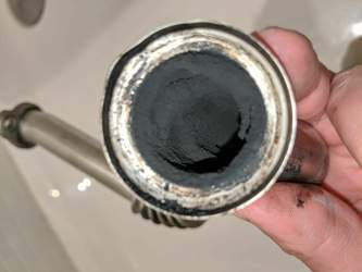

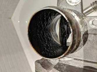

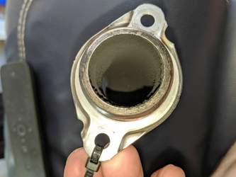

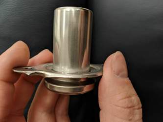

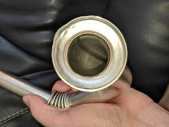

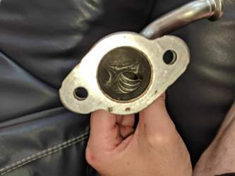

Für den Fall das hier mal jemand seine Abstellklappe bzw AGR-Anschluss reinigen muss:
Felgenreiniger und Wasser im Verhältniss 1:1 mischen und dann da noch richtig Waschpulver reinschütten. (Mit dem Waschpulver nicht sparen)
Die Rohre/Teile dann darin einfach 12-24 Stunden einweichen lassen. Danach einfach nur noch mit heißem Wasser die Teile abspülen und über poorentief reine Teile freuen.
Waschpulver ohne Felgenreiniger geht auch, kann ich aber nicht empfehlen, da die Teile dann rosten.
Mon Jun 17 12:51:24 CEST 2019    |    km Fresser
Frage... Ohne Werbung machen zu wollen, mit Breff sollte es auch bestimmt auch gehen, oder ? Ich nutze es schon lange für die Felgen .
Mon Jun 17 12:53:19 CEST 2019    |    Badland
Ist der Reiniger nicht säurehaltig und greift die Oberfläche an? Ich meine das Breff nen ziemlich agressives Zeug ist.
Mon Jun 17 13:32:25 CEST 2019    |    PIPD black
Wer und wie kommt man auf die Idee Waschmittel und Felgenreiniger zu kombinieren?
Backofenreiniger hätte ich noch für naheliegend gehalten.
