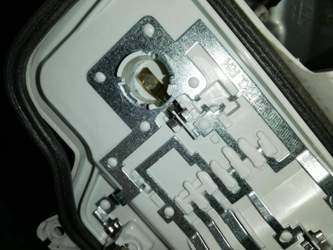

Ich brauch ne fixe Info.
Was brauch ich für ne Birne fürs Bremslicht im Caddy?
Tue Dec 04 17:42:15 CET 2018    |    AudiJunge
21 Watt und einen zwei neue Lampenträger für die Rückleuchten.
Gibt es im 3. Jahr beides zusammen kostenlos bei VW als Kulanz 😉.
Tue Dec 04 17:46:49 CET 2018    |    Badland
Wie jetzt? Wenn ich damit nun zum Händler fahre krieg ich neue Rückleuchten?
Tue Dec 04 17:57:32 CET 2018    |    Badland
Hm...dann werde ich morgen mal in der Mittagspause wenn es Hell ist schauen, ob der Lampenträger bei mir auch inne wicken ist....fängt ja gut an die garantielose Zeit 🙄
Tue Dec 04 18:00:45 CET 2018    |    AudiJunge
Du bekommst nur neue Lampenträger bzw. Fassungen für die Rückleuchten, da wird sicher der Kontakt für die Bremslichtlampe verschmort sein.
Tue Dec 04 18:04:22 CET 2018    |    Badland
Werde ich ja sehen, den Knarrenkasten mit Torx hab ich gerade eingepackt, 2 Ersatzbirnen hab ich auch und wenn es keine Kulanz gibt....du sagtes im Thread die kosten nur 15 Euro pro Stück???!!
Tue Dec 04 18:07:02 CET 2018    |    AudiJunge
Wenn sie es richtig machen wird es 100% Kulanz geben und nach der TPI sollen dann beide Lampenträger ersetzt werden wenn noch die alten verbaut sind (sieht der 🙂 anhand der Teilenummern)
Tue Dec 04 18:08:24 CET 2018    |    Badland
Okay
Wed Dec 05 15:59:25 CET 2018    |    AudiJunge

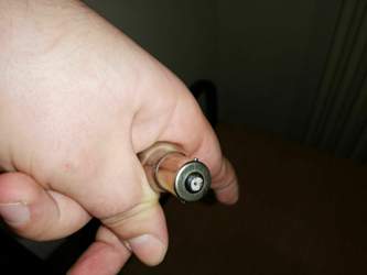

Hast du dir schon ein Bild vom Lampenträger machen können ?
Wed Dec 05 17:34:37 CET 2018    |    Badland
Gibt es irgendeine Kombination die man drücken muss, damit man den Stecker abziehen kann? Ich hab das jetzt so hingefummelt, funktioniert vorerst wieder.
Bilder siehe unten
Wed Dec 05 17:37:55 CET 2018    |    AudiJunge
Sag ich doch, zwei Mal Lampenträger neu bitte 😉.
Stecker abziehen ist ganz einfach wenn man weiss wie es geht, Stecker randrücken, Lasche ziehen, Stecker abziehen.
