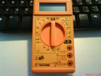

Frage an die Experten: Wie erkenne ich, ob ich mein Messometer gehimmelt habe? Hab das Ding gestern an die Bakterie gehalten um mal zu sehen, wieviel Saft sie nach dem Laden hat und ob ich irgendwo noch nen heimlichen Verbraucher hab. Irgandwann hat das Teil dann mal 12,24 angezeigt, davor und danach nur noch Schwachsinn 0,01 und so'n kram. Selbst bei 'ner 9V-Blockbatterie wird was von 3,irgendwas angezeigt.

Mathias was hast denn auf deinem Schätzeisen eingestellt gehabt?
Wed Mar 24 20:38:19 CET 2010    |    PIPD black

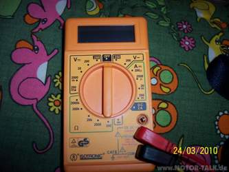

Zuerst auf 200 V und dann runter. Bis es eben zwischendurch kurz 12.24 angezeigt hat. Das war dann bei 20 V . Davor und danach hat das Ding nur Mist angezeigt. Später dann auf 200 mA gestellt, dann zeigte es was von 1  .   an und die eingebaute Sicherung war hin. Diese habe ich ausgetauscht, aber irgendetwas sinnvolles kommt trotzdem nicht zu Tage.
Gibt' ne Möglichkeit, wie man als Laie feststellen kann, ob das Ding nu tatsächlich hin ist. War ja nicht teuer und 'nen Versuch Wert, aber bevor ich's wegwerfe weil ich zu blöd bin, muss ich einfach mal fragen....
Wed Mar 24 20:45:21 CET 2010    |    viktor12v
Scharweinlich ist es put!
Stell das Schätzeisen nocheinmal richtig ein und messe nochmals.
Wie es bei der Autobatterie eingestellt wird siehe Anhang.
Wed Mar 24 20:58:27 CET 2010    |    Tekas
Das man bei einem eingestellten Meßbereich von maximal 200mV an einer 12.000mV Autobatterie keine Anzeige mehr bekommt, ist normal;):D:D:D. Das arme Multimeter...:eek:

Er hat geschrieben "Zuerst auf 200 V und dann runter"
...da wird er dann auch bei 200 mV gelandet sein.;)
Aber die 200 mA machen genausowenig Sinn.:D:D:D
Wieviel Ohm Widerstand so ein Akku wohl hat:confused::confused::confused::confused::p.

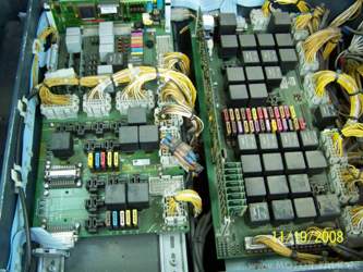

Wed Mar 24 21:19:10 CET 2010    |    km Fresser
@ Ulf Hatte auch mal ein Kabelbrand in meiner Taschenlampe, wo soll ich den noch absicher :confused::) Viktor Hast Du da ein Rat ?
Wed Mar 24 21:19:11 CET 2010    |    viktor12v
Soll das eine Taschenlampe sein?
Wed Mar 24 21:21:45 CET 2010    |    km Fresser
Ne so ist es wenn man Kabellos arbeiten muß . Blödes UMTS

Ja Viktor das Innenleben davon
Wed Mar 24 21:28:05 CET 2010    |    viktor12v
Maik was ist das für eine Taschenlampe
Da sind über 45 Relais drinnen.
Das, wenn das wirklich eine Taschenlampe ist, ist aber keine 08/15 Lampe.

Das ist ja auch nur die Hälfte der Rest davon liegt noch darunter. Ne 0815 nicht ,hat ja 16 mal 12 V aber ohne Viktor:D

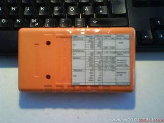

Dann sollte man als Ersatz besser keine 'träge' Sicherung einsetzen, sondern eine mit 'F'. Und eine sichere Testmöglichkeit besteht mit üblichen Haushaltsbatterien zwischen 1,5 und 9 Volt. Einfach das Multimeter, wie von Viktor gezeigt, auf maximal 20 Volt Gleichstrom einstellen und dann mal schauen, was so angezeigt wird...

Und ob bei dem getoastetem Multimeter noch ein Sicherungstausch hilft, mußt Du ausprobieren. Kleb' Dir beim nächsten Gerät lieber gleich die Meßbereiche auf die Rückseite, s. Photos;).
