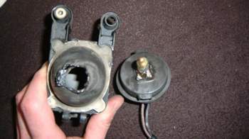

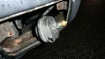

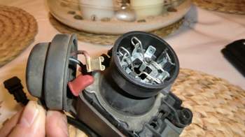

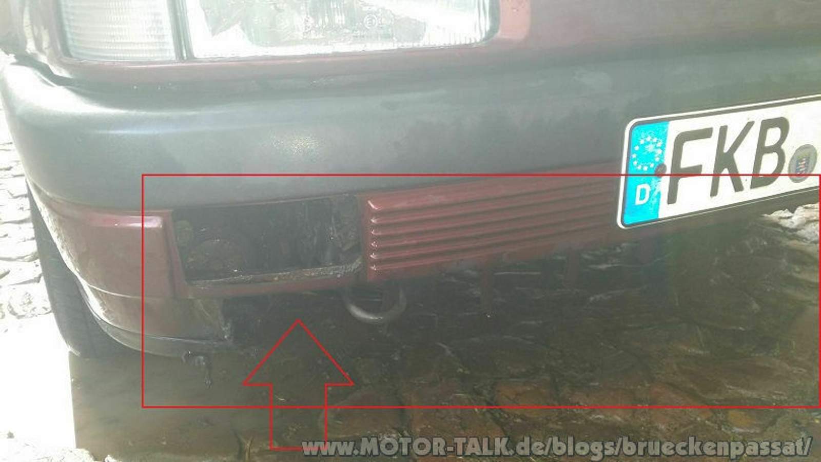

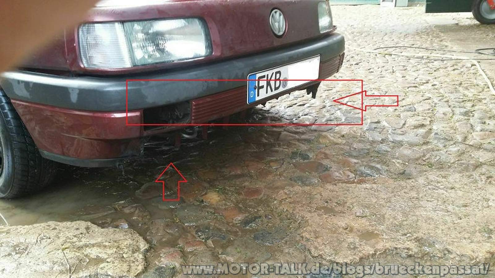

Jetzt bekam ich die Nachricht, dass der Passat vor ein paar Tagen (fast) abgebrannt ist.

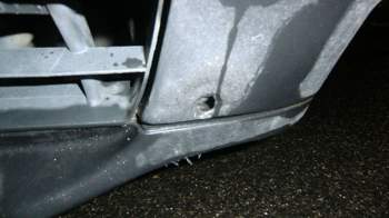

Auf der Autobahn fing es an zu lodern. Der rechte Nebelscheinwerfer hatte einen Kurzen und hat ordentlich den Frontspoiler angekokelt. Der war schön geschmolzen und sonst ging elektrisch auch nichts mehr.
Glück gehabt, dass weiter nichts passiert ist. Der Hausmechaniker von meinem Kumpel hat alles wieder zum Laufen gebracht, allerdings gehen jetzt die Scheibenwischer nicht mehr.

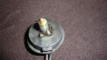

Wie kann denn das passieren, keine Sicherung?

Sun Nov 23 23:04:05 CET 2014    |    Hans-57
Wie geht denn sowas? :confused:

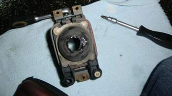

Lichtbogenbildung zwischen Sockel und Fassung? Die Glühlampe kann sich doch normal nicht so erhitzen... :eek:

oder hat das kabel was direkt in den NSW geht irgendwo gescheuert und in kurzen verursacht , dazu vielleicht noch etwas laub oder dreck da und dann könnte ich mir vorstellen wie es anfangen könnte zu schmoren und dann brennen
waren es nachträglich eingebaute NSW oder welche ab werk?

Echt seltsam - normal müsste doch da längst die Sicherung kommen???

Ne, da kann die Sicherung nix für. Der Sockel incl. Glühlampe schmort sich vom Rest des NSW ab und leuchtet ganz normal weiter. Der gelöste Rest des NSW samt Glühlampe fällt auf die Stoßstange und das Unglück nimmt seinen Lauf. Hat absolut nix mit der Sicherung zu tun.

naja, die sind nicht schlecht verbaut, das sind noch gute Hella. Die sind teiweise 20 Jahre alt und das Kunstoff wird spröde. Dazu noch die modernen H3 die sehr heiß werden, da kann das vorkommen... aber er lebt noch, nur das zählt.
