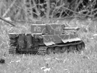

Hallo Leute,
der Modellbau war und ist eine Leidenschaft von mir. Vor ein paar Jahren brachte HengLong ein voll funktionstüchtiges Panzermodell des Tiger I auf den Markt. Ich hab net schlecht gestaunt, um die 70 Euro. Die Tamiya waren und sind wesentlich teurer. Naja, das HengLong Modell ist sozusagen ein billiger Abklatsch des Tamiya. Lizenzen und so...
Am Anfag war das ganz lustig! Siehe 2tes Pic! Das Modell hatte so eine Schussmechanik, da konnte man mit gelben Plastikkugeln "schießen". Erst hab ich die Funktion ignoriert aber nach einiger Zeit fand ich das ganz lustig. Ein paar Blechdosen kreuz und quer in der Wohnung aufgebaut und munter drauf losgeballert! :D
Lange Rede. Der Modellbauer in mir erwachte und was erst als kleine Verschönerung gedacht war, endete im Komplettumbau.
Andere Elektronik, Metallketten, Laufrollen aus Metall, Getriebe...
Und natürlich die Details. :) "Echte" Metallseile, Metallschäkel, Oberflächenbearbeitung, Schweißnähte nachbilden...
Ich will gar nicht so viel schreiben und die Bilder sprechen lassen. Nur soviel noch: Es stecken rund 300 (!!) Arbeitsstunden in dem Modell. Der Lohn war unter anderem eine beeindruckende Geländetauglichkeit. Die Schussmechanik hatte ich ausgebaut. Dafür eine funktionierende Auspuffanlage mit Gleichrichter eingebaut. Turm drehen mit Originalmechanik und Kanone heben und senken via Servo. (Tüfftelarbeit).
Seht Euch einfach die Bilder an. Ich habe bewusst die Reihenfolge "vorher / nachher" gewählt.
Bei Interesse gerne mehr Pics und Info!
Grüsse
-dodo-
Thu Dec 30 02:22:25 CET 2010    |    Kaisers Bester
Servus,
nettes Modell auch die Details mit den Photo-Ätz-Teilen und den Schweißnähten. Bei dem Aufwand gehe ich aber auch davon aus das du dich mit der Materie auskennst. Dein Tiger stellt ja mehr ein Fantasie Modell dar zumindest was Lackierung und Zusammenstellung der Fahrzeugkomponenten angeht oder hat dein Modell ein reales Vorbild ? Ich habe noch keinen frühen Tiger mit Stahllaufrollen gesehen und dazu noch in solch einer Tarnung inkl. Abschussringen.
Dennoch eine, handwerklich, sehr gute Arbeit.
von einem Modellbauer
Thu Dec 30 02:53:23 CET 2010    |    dodo32
@Kaisers: :D Völlig richtig erkannt! Es gibt kein reales Vorbild! Die Laufrollen sind vom späten Modell. ;)Diese hatten dann auch meist Zimmerrit und auch keine Feifel Luftfilter.
Die Tarnung ist allerdings nicht ganz weit weg, wenngleich sie auf Panzergrauem Untergrund sicherlich eher fraglich ist.
Ist ein schwieriges Thema gewesen. Ich hatte kein reales Vorbild, wenngleich ich in der Lage gewesen wäre eines zu bauen. Literatur ist genügend vorhanden. Die Henglong haben allerdings auch noch andere "Fehler", die ich nicht bereit war auszumerzen. Offensichtlich stimmen auch die Dimensionen des Turms nicht. Diesen erneut aufzubauen, war mir schlicht zuviel Arbeit.
Die Laufrollen, Ketten und kugelgelagerten Getriebe sind von Asiatam. Es gab zu damaligen Zeitpunkt keine Metallrollen mit den Gummiringen (alte Laufrolle). Die originalen Kunststoffrollen hätten dem harten Geländebetrieb nicht standgehalten.
Die Hoheitszeichen entstammen zwar hochwertigen Decalbögen, passen aber nicht zum Modell, auch das ist erwähnenswert.
Die Verkabelung zu den Nebelwerfern ist zu dick, bzw. einfach falsch...
Ich bin der Meinung, dass ein perfektes Panzermodell zu bauen eine der höchsten Künste des Schaffens eines Modellbauers ist...., ich habe es nicht geschafft.
Der Aufwand allein dieses Modell zu erbauen war immens. Und er ist gefahren...., und wie :D
...sooo, schlecht ist er find ich net. Dafür dass es ein HengLong war..., oder? Antenne, Turmluke und viele weitere Details...
Danke dennoch für die konstruktive Kritik! Ich hätte mich echt gewundert, wenn es keinem aufgefallen wäre. ;)
Und insbesondere DANKE, dass Dir die Schweißnähte aufgefallen sind. ;); Hoffentlich auch die, an den Halterungen für die Seile und Kanonenreinigungsutensilien. Acryl....., und Skalpell....., puuuuuh...

Thu Dec 30 12:22:07 CET 2010    |    dodo32
Hallo Zusammen!
Danke erstmal! Schön, dass Euch das Modell gefällt. :) Videos vom Fahrbetrieb wird es leider keine geben. Der Raucher hatte sich irgendwann verabschiedet. Problem war, der Dampfererzeuger ist für 6 Volt ausgelegt. Die Intellect Zellen haben aber gute 8,4 Vollt wenn sie ordentlich geladen wurden. Dass hat er so ca. 4 Stunden mitgemacht - dann war Sendepause. Darüber hinaus hatte sich die Kette etwas gelängt..., so nach ca. 6 Stunden härtestem Geländeeinsatz. Wenn sich das verkantet hatte, hat man die nur unter Androhung von Gewalt wieder herunterbekommen. :D Ich hatte keinen Kettenspanner verbaut sondern nur eine durchgehende Hinterachse aus einer 6mm(!) Gewindestange. Diese war zusammen mit den auf dem angehängten Pic zu sehenden Verstärkungen eingeklebt - Demontage nicht mehr möglich. Ärgerlich, aber ich wusste nicht, dass das so ausufern würde. Ich wollte halt ein paar andere Ketten und Getriebe verbauen...., aber was daraus geworden ist, seht Ihr ja auf den Pics. Ich konnte auf einmal einfach nicht mehr aufhören. Hier noch was, da noch was...
Man sollte auch ganz klar sagen, dass der Aufwand einen Henglong umzubauen nicht wirklich im Verhältnis zu den Kosten steht. Ein Tamiya hätte eine Metallwanne gehabt und Drehstabfederung. Die Schwingarmgeschichte ist erstens nicht vorbildgetreu und zweitens ein wenig suboptimal im Fahrbetrieb.
@1.0815: die Idee mit dem Gyro hatte ich auch. Aber es hat vollkommen gereicht, die Kanone via Schieberegler zu heben und zu senken. Das ist Turm verbaute Servo wäre ausserdem zu schnell gewesen. Das hätte man auf jeden Fall verlangsamen müssen. Geht glaub sogar mit der MC 22. Hat auf jeden Fall Spass gemacht das Modell gemütlich in Position zu fahren und dann in Schußbereitschaft zu bringen :D

Ich habe mir vor ca. 3 Jahren auch einen Tiger von HengLong gekauft, das selbe Modell wie du auch hast, mit Schussmechanik und so...
Mich hat das Ding nicht überzeugt, nach dem gefühlten 50sten Schuss ist der Turm gerissen, die Schläge der Mechanik beim Abschuss konnte das Plastik wohl nicht verkraften.
Eine Scheinwerferlampe hat nach ein paar Minuten den Geist aufgegeben, der Akku ist ne Schlappwurst und passt nur schwerlich in die Aufnahme unter dem Panzer.
Die Fernbedienung ist ein echter Batteriefresser, 8 AA-Zellen sind nach einer Stunde leer.
Beim ersten Einsatz draussen ist im Gras ein Getriebe verreckt...
Den Dreck der Geländefahrt bekam man nur durch völliges Zerlegen wieder ab.
Mich konnte HengLong nicht überzeugen, er steht defekt im Regal rum...
Klar, man bekommt viele Teile auch in stabiler Metallausführung, muss die dann aber auch teuer bezahlen. Aber ist ist schon erstaunlich wie viele Menschen sehr viel Zeit und Geduld in so einen RC-Panzer stecken, das Ergebniss kann sich wie bei dir sehen lassen, Hut ab...

Hallo schönes Model habe auch ein tiger 1 früh.
meiner hat eine metallwanne ,die ist echt super .
allerdings ist mir gestern die vordere linke äußere laufrolle abgefallen.
habe sie dann wieder aufgesteckt und jetzt sieht das aus wie vorher.
da du ja die rollen gegen metallerne getauscht hast kannst du mir da sagen ob die nur aufgesteckt sind?

Thu Dec 30 21:06:36 CET 2010    |    dodo32
@tino: die frühen Tiger waren Panzergrau.
@Kaisers: noch einmal herzlichen Dank für die Würdigung der handwerklichen Leistung! Das ist für mich die höchste Auszeichnung wenn jemand ein Auge für die Details hat. :)
Das größte Problem waren eben die Metallrollen, und die gab und gibt es offensichtlich nur in der späten Variante. Ich wollte eben unbedingt Panzergrau und die Feifel beibehalten....darüber hinaus hab ich mir die Geschichte mit dem Zimmerit nicht zugetraut...
Nochmal kurz zur Tarnung. Wenn man von den *Laufrollen* absieht, die Farbkombination hat es so offensichtlich gegeben. Allerdings war die Tarnung großflächiger aufgemalt bzw. aufgesprüht. Das von mir gewählte "Spaghettimuster" gab es meinen Quellen nach allerdings nicht auf Panzergrau. Hab ein Pic vom Tiki Decalbogen angehängt. Dort sieht man die Farbkombo. Und noch ein Schwarzweiß Pic.
@YunkYard90: wenn ich mich richtig erinnere, wurde die innere Rolle mit dem Schwingarm verschraubt und die äußere jeweils aufgesteckt. Ich habe die besagten äußeren Laufrollen allerdings verklebt, nicht nur gesteckt. Irgendwas hatte ich auch noch abdrehen lassen..., aber ich weis nicht mehr was und warum. Klick mal oben auf den Laufrollen Link, dort kommst Du direkt zu Asiatam. Der bietet alles an rund um den HL-Tiger. Dort habe ich auch das meiste für meinen gekauft. Bis auf die Seile glaub...
