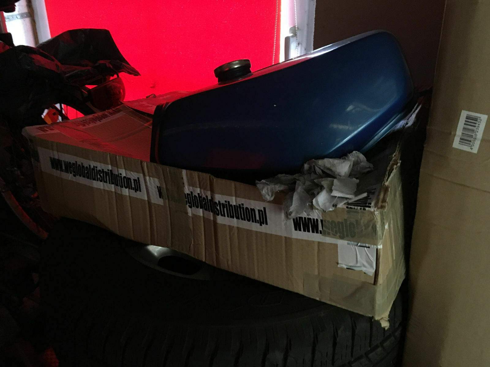

Was jetzt noch blieb, war der Tank, die Seitendeckel und die Sitzbank. Der Tank musste gereinigt werden. Da das Möppi ja ohne Sprit 20 Jahre rumstand, hatte sich da einiges angesetzt. Den Vergaser hatte ich versucht zu reinigen, was auch ansatzweise gelang. Aber final war da zu viel noch angefressen, ausgeleiert und der Schwimmer wollte auch nicht mehr. Also gab es einen kompletten in neu. Den Tank hab ich erst mit Steinen und Wasser geschüttelt und geschleudert. Dann hab ich das gleiche ohne Wasser gemacht. Dann die Steine raus. Lange durchgespült und zum Schluss über Nacht in anfangs warmer Zitronensäure eingeweicht.
Während der Tank weichte, montierte ich die neuen Felgen, den Tacho und das neue Scheinwerferglas, das nicht ganz originalgetreu ist, aber seinen Zweck erfüllt. Auch das alte Getriebeöl ließ ich ab. Hatte noch eine braune Farbe allerdings war da auch noch Schmodderschleim dabei. Irgendwo muss also Wasser eingedrungen sein. Ich hab alles gereinigt, neue Dichtungen verbaut und Öl aufgefüllt. Wie ich dann feststellte, sind die Wellendichtringe auch nicht mehr die besten > neue Bestellung.
Nächsten Morgen dann alles aus dem Tank raus, nochmal gespült und ausgeblasen. Neuen Benzinhahn montiert und Sprit aufgefüllt. Deckel dran, Sitzbank drauf. Fertig. Feuer frei.......nix passiert.

Möppi in Kisten
Ersatzteile
Rahmenteile fertig
Möppi und Ersatzteile
Überholungskit
abermals geschrumpfter Teileberg
Fast-Möppi 2
Kurz vor Fertig 1
99% Fertig 2
