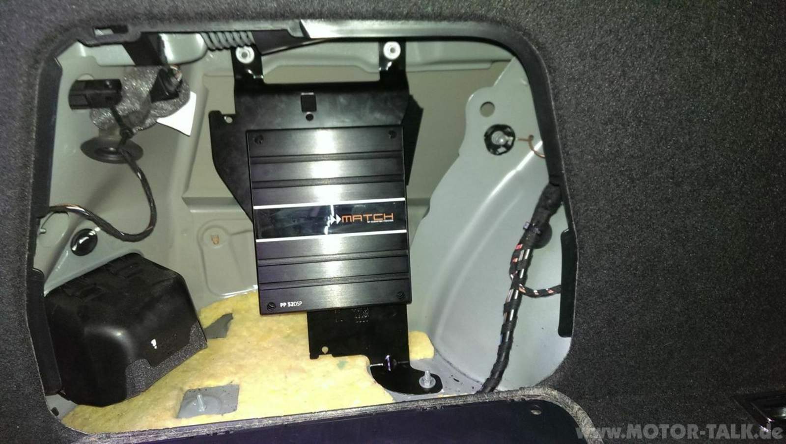

Als 1. habe ich die Nietschrauben in die dafür vorgesehen Löcher gesteckt und befestigt. Anschliessend den Verstärker auf den original Halter geschraubt und mit den Muttern auf der linken Seite im Kofferraum (Hinter der Klappe) verschraubt.

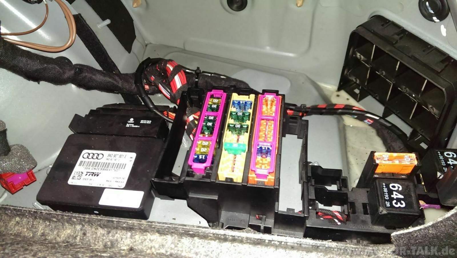

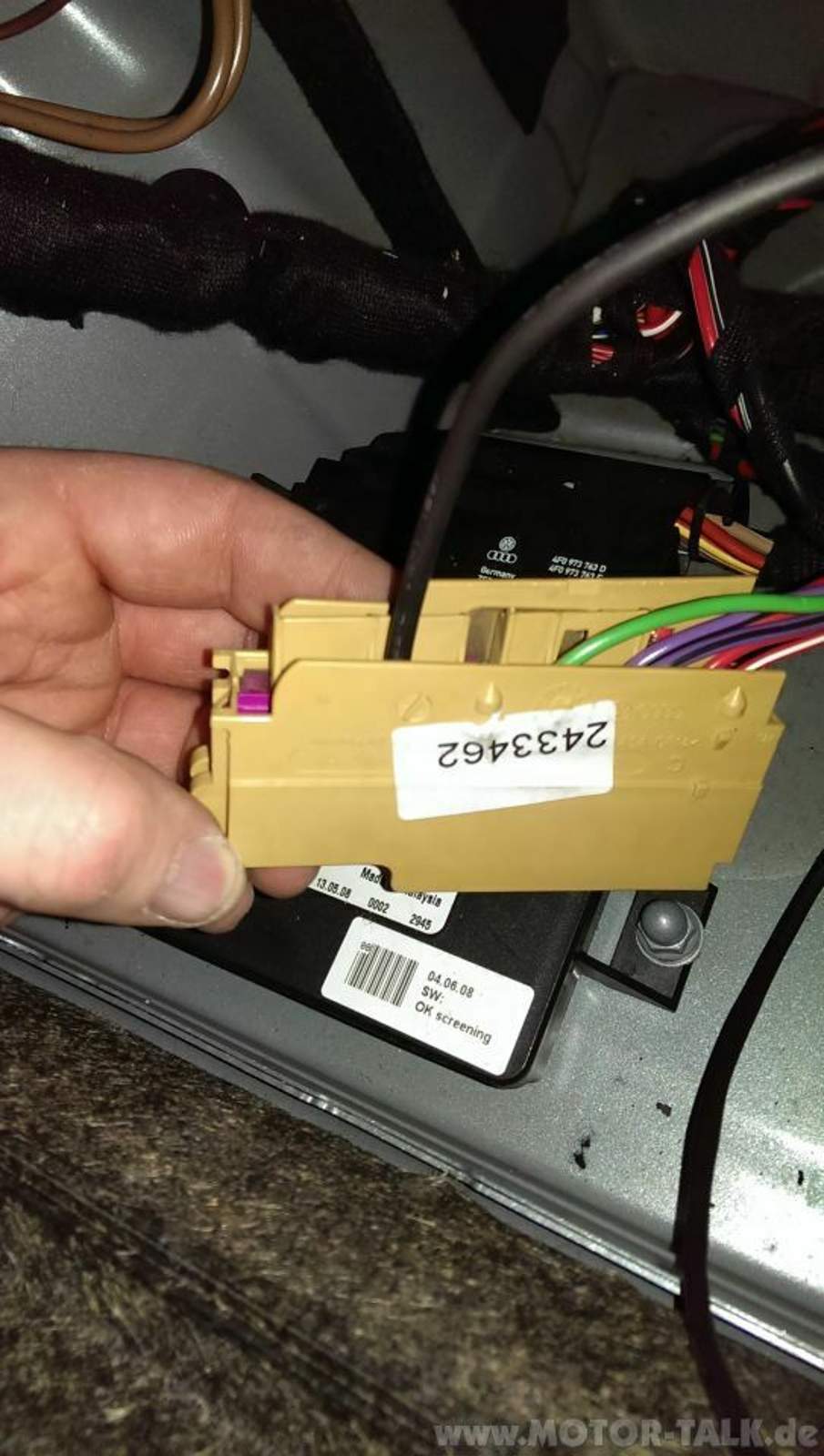

Als 2. Schritt habe ich für die Spannungsversorgung gesorgt, da es empfohlen wird eine seperate Versorung zu verwenden und nicht die vom Radio zu benutzen, wie es der ISO Kabelsatz tut. Die beste Lösung ist es meines Erachtens sich diese vom Sicherungshalter F im Kofferraum rechts zu holen.
Ich hab mich entschlossen diese vom Sicherungsträger 3 (braun) am 4. Sicherungsplatz zu holen, wo auch die Stromversorgung für z.B. das ASS herkommt.
Um das zu realisieren muss man den Ladekantenschutz ausclipsen (hochziehen) und den Sicherungshalter losschrauben.
Wichtig: Vorher Batterie abklemmen!!!
Den Sicherungsträger kann man nun entriegeln und nach unten rausholen.

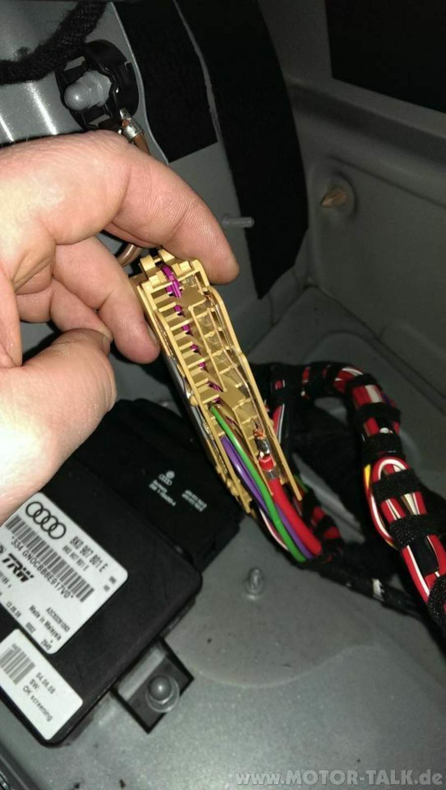

Dann entfernt man die schwarze Kappe hinten am Träger und man steckt das Rep.Kabel von hinten an den Anschluss 4a, auf der anderen Seite sind alle Anschlüsse von 1-12 via Brücke am Plus angeschlossen. Am besten mit einen kleinen Schraubendreher den Pin richtig reindrücken und kontrollieren das dieser auch richtig sitzt und sich nicht mehr rausziehen lässt.
Danach den Träger wieder einbauen und den Halter wieder festschrauben. Die Sicherung bitte erst zum Schluss einsetzen!
Dadurch dass das Rep.-Kabel viel zu kurz hab ich aus dem zu kurzen ISO Kabelsatz das Kabel zur Stromversorung entfernt, mit dem Rep.-Kabel verlötet und mit Schrumpfschlauch doppelt isoliert.
Ebenfalls verläuft bei mir unter der Ladeschutzkante noch das Anschlusskabel für den Subwoofer und geht dort in der Verkleidung zu diesen hinter der Rückbank.
Danach kann man ebenfalls die Ladeschutzkante wieder draufclipsen, aber bevor das ganze wieder komplett drin ist, den Dichtgummi wieder richtig positionieren.

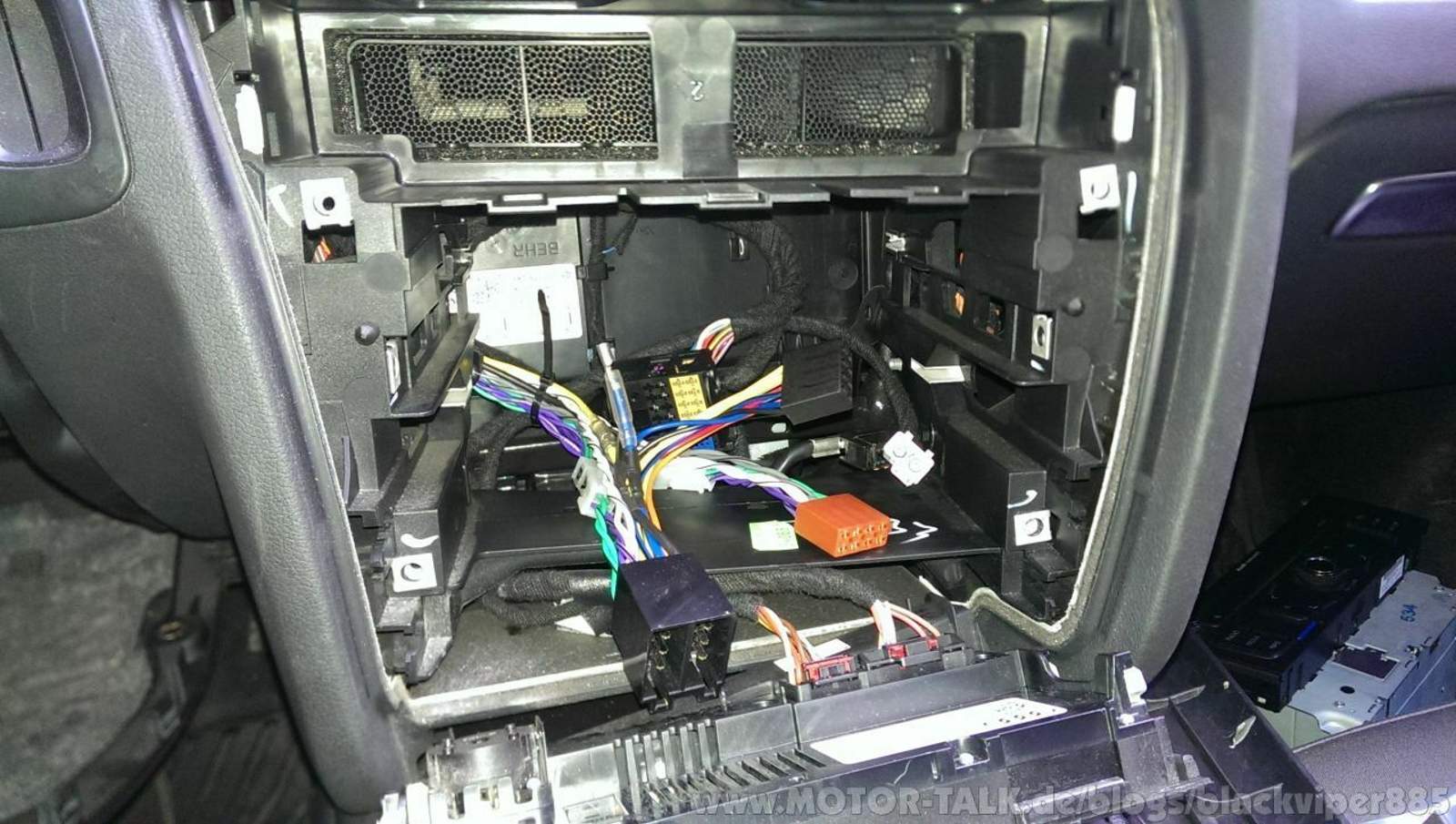

Als 3. Schritt hab ich den ISO Kabelsatz verlegt , was auch die meiste Zeit in Anspruch nimmt. Es muss doch schon einiges an Verkleidungen demontiert werden um alles sauber verlegen zu können. Ich fang einfach mal vorn beim Radio an.

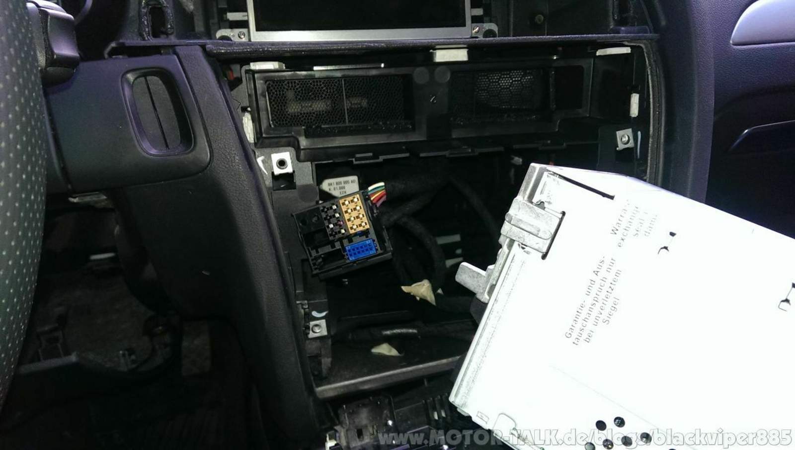

Um dieses auszubauen müsst ihr die Lüftungsdüse und das Bedienteil für die Klimaanlage ausbauen, diese sind nur geclipst. Ich hab ebenfalls noch die Blende vom Display demontiert.Das Bedienteil vorsichtig raushebeln und die Luftdüse mit einen längeren Haken auf einen zu ziehen, dazu mit dem Haken in die Düse gehen und halt suchen.
Nun findet ihr die 4 Schrauben mit dem das Radio befestigt ist, diese lösen,das Radio vorsichtig rausziehen und die Stecker vom Radio abziehen.

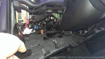

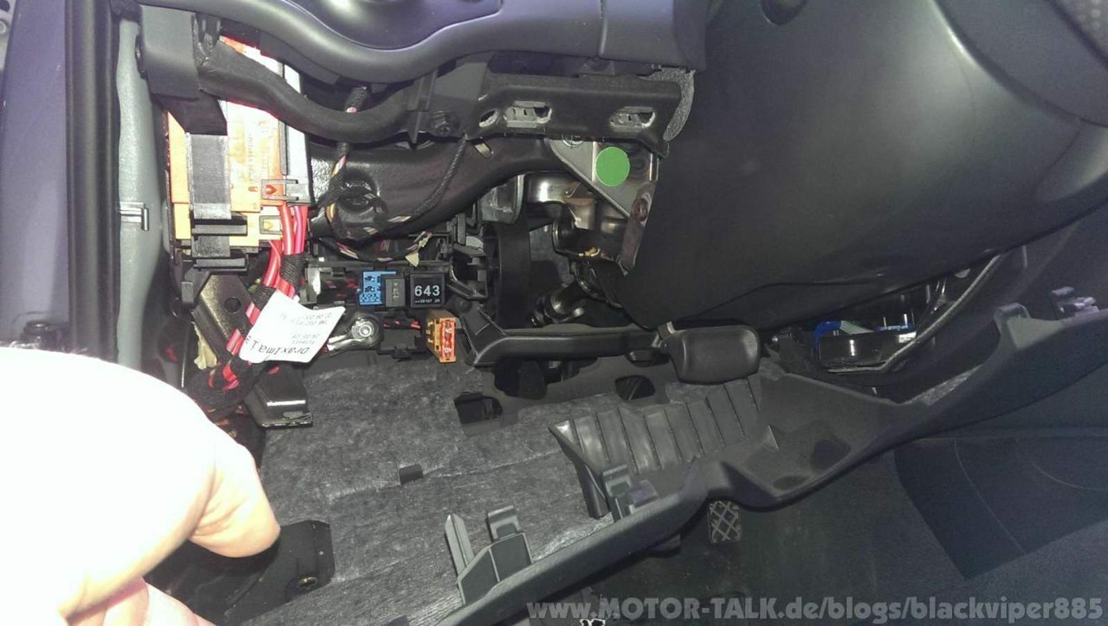

Jetzt öffnet ihr euren Sicherungskasten, dazu den Deckel einfach vorsichtig aufhebeln. Danach die kleine schwarze Leiste an der A-Säule lösen. Als nächstes muss man die Leiste im Fussraum lösen, dazu die Motorhaubenentriegelung entfernen (auf der Rückseite des Hebels ist eine Sicherungsklammer,diese mit einen Schraubendreher entfernen). Da befindet sich eine Torx Schraube welche man löst und dann könnt ihr die Leiste an ca mittig von Einstieg an der Leiste hochziehen und ausclipsen.
Jetzt die Verkleidung im Fussraum unter bzw neben der Lenksäule abbauen. diese ist verschraubt und geclipst. Es sind 3 Schrauben, eine im Sicherungskasten und zwei unten im Fussraum. Sind diese draussen kann man die Verkleidung oben ausclipsen und vorsichtig nach unten klappen.

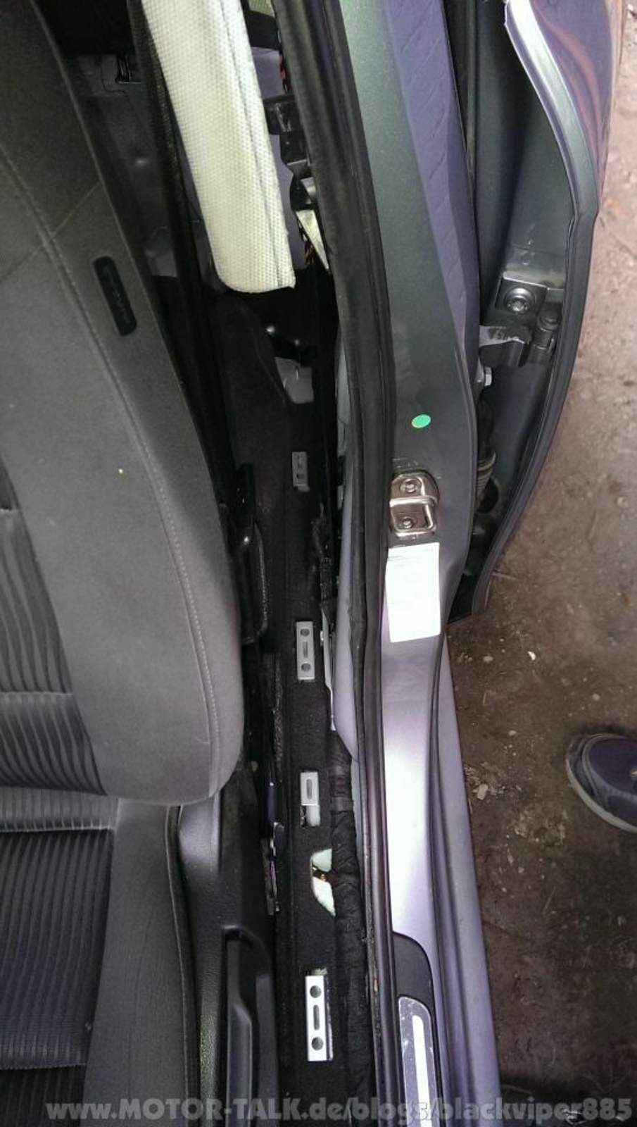

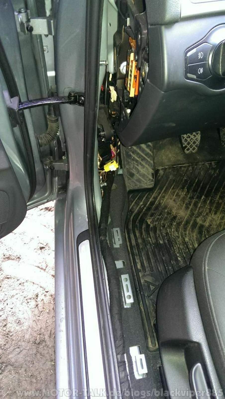

Jetzt kann man die Verkleidung ausbauen in dem man mittig von Einstieg die Leiste hochzieht und an der C-Säule Richtung fahrzeugmitte zieht.
Das einzigste was jetzt noch stört ist die Verkleidung der B-Säule. Dazu die Verkleidung oben am Gurt ausclipsen,erst jetzt geht die untere zu lösen. Diese oben Richtung fahrzeugmitte ziehen und dann könnt ihr das Teil unten aushängen.
Bitte gleich darauf achten das ihr alle Clipse gleich wieder von der Karosserie in die Verkleidung steckt.

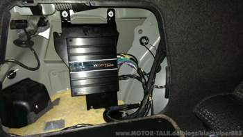

Und jetzt könnt ihr den Kabelsatz von vorn durchziehen und parallel zum dem originalen verlegen und mit reichlich Kabelbindern fixieren. Danach alles wieder zusammen bauen. Aber mit der B-Säule anfangen, da die anderen dann darauf überlappen.

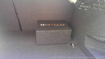

Anbei noch ein Bild wo der Woofer im Kofferraum verbaut ist.
