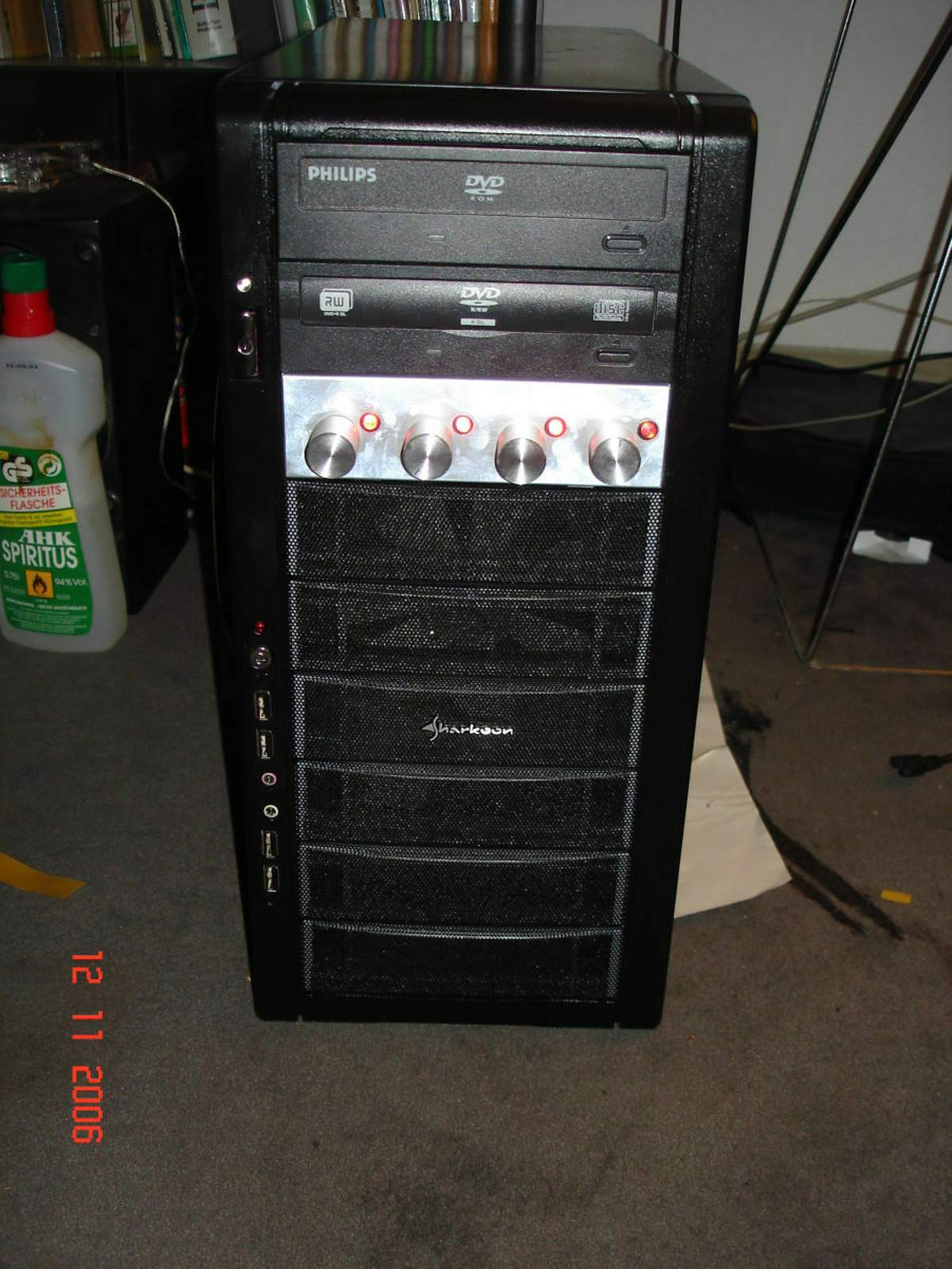

Hier geht es mal nicht um KFZs.
Die Vorgeschichte: Mir ist es enorm auf die nerven gegangen, dass sich mein Rechner wie eine startende MIG anhört. Allerdings hab ich es lange für etwas "Gottgegebenes" gehalten. Irgendwann wollte ich dem ein ende setzten.
Die Überlegungen: Hierbei stellten sich zuerst ein paar Fragen
1: Wieviel möchte ich dafür ausgeben - möglichst wenig
2: Was macht einen Rechner laut - erster Verdacht: die Lüfter
3: Wie mache ich die Lüfter leise ohne einen Backofen zu bekommen.
3: Die Durchführung: Als erstes musste mein altes Gehäuse weg. Ich habe mich für ein Sharkoon Rebel Gehäuse entschieden, da es sehr viele Schächte hat und einen gigantischen Seitenlüfter (25cm). Dann ging es dem GraKa Kühler an den Kragen - die Original Turbine ab und einen leisen Vertreter mit Heatpipe Technologie zugelegt. Nun kommt natürlich noch der CPU Kühler dran - den mistigen Boxed Kram hab ich auch weggeworfen und einen Scythe Mine Cooler gekauft.
Nachdem nun alle Teile da waren ging es also zum Umbau. Wie es halt so ist passt irgendwas ja nie. In meinem waren sich der Mine Cooler und der 25cm Lüfter im Weg. Also musste der 25er nach "außen" umziehen - war allerdings kein großes Problem.
So nun war eigentlich alles fertig - aber immernoch zu laut. Gut es musste also eine Lüftersteuerung her. Ich hab in der eBucht günstig einen erstanden - und oh wunder er wurde schon deutlich leiser und die temperaturen im Windowsbetrieb waren immernoch sehr gering. Aber was hör ich da - ein hohes Summen. Nach kurzer Suche war der Übeltäter entlarvt - es ist das Netzteil. Also Netzteil aufgemacht, Lüfter Raus und einen neuen Flüsterlüfter - der nun auch geregelt wird eingebaut.
So weit so gut - jetzt war da aber immernoch ein sehr tiefes Brummen und ich konnte es nicht orten - nach langem suchen stand fest: das Gehäuse vibriert. Diese Vibrationen konnten ja nur von der Festplatte kommen.
Also musste ich mich überlegen wie ich sie am besten entkopple. Die angebotenen Lösungen erschienen mir zu teuer und da kam ich auf die Idee dieser Gummistrecker ( oft am Fahrrad). Also ab in den Baumarkt und ein paar für 50c das Stück gekauft. Nach etwas gefummel hingen nun auch die Festplatten - und es wurde wieder ruhiger - aber das Gehäuse gab immernoch töne von sich.
Nun kam mir doch wieder das KFZ in´s Hirn zurück - werden hier nicht Bitumenmatten verlegt k um den Resonanzen Herr zu werden. Also wieder in den Baumarkt Bitumenkleber und eine Rolle Bitumen gekauft (~15€). Die Montage war etwas nervig ( man muss tierisch aufpassen, dass einem nichts auf die Elektronik tropft. Aber letztendlich ging es - und er war wirklich sehr schön leise.
Jetzt hatte er noch einen kleinen Schönheitsfehler: Damit der Rechner auch bei Beanspruchung nicht zu Warm wird ist vorne ( vor den HD´s) und hinten noch jeweils ein 12cm Lüfter ( auch flüsterlüfter - aber zu hören) verbaut. Nur im Windows betrieb brauche ich weder den 25er, noch die beiden lärmer. Und immer die Kabelabstecken erschien mir auf Dauer auch nicht als optimale Lösung - Schalter mussten her. Also ab in den Elektronikmarkt und zwei Kippschalter gekauft und verbaut. Jetzt kann ich die Front- Hecklüfter und den Seitenlüfter separat ausschalten und der Rechner ist im windowsbetrieb eigentlich nicht mehr zu hören - Juhhu!!!
Der ganze Spass hat gekostet:
Gehäuse ~50€
Lüfter (alle) ~50€
CPU&Graka Kühler~50€
Steuerung ~10€
Schalter ~3€
Bitumen ~15€ ( kann allerdings noch eine Garage damit abdichten)
Gesamt: ~ 180€

Thu Jun 05 01:24:26 CEST 2008    |    Black Biturbo
Natürlich gibt es andere Möglchkeitn - und meine waren auch etwas diletantisch - aber letztndlich zählt ja ds resultat - und der rechner ist quasi lautlos.
Durch die Bitumenmatten habe ich ein sehr hohes gewicht erreiht ( der rechner wiegt gute 30kg) und das gehäuse ist absolut ruhig.
Zu den Lüftern: de 25r geht nach innen, der rest ( 10cm Netzteil, 2x12) geht nach außen.

Thu Jun 05 01:38:24 CEST 2008    |    Black Biturbo
Ja, es ist zum Kotzen!
Ist er erstmal leise hört man den letzten Mist noch raus. Ich habe dann alles etwas übertrieben und viel Bitumen verbaut, immer leisere Lüfter eingebaut und diese halt teilweise stillgelegt.
Und - was soll ich sagen - inzwischen höre ich nichts mehr ( in Windows - beim daddeln wird alles auf 100% geregelt und da ist er schon hörbar).
