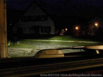

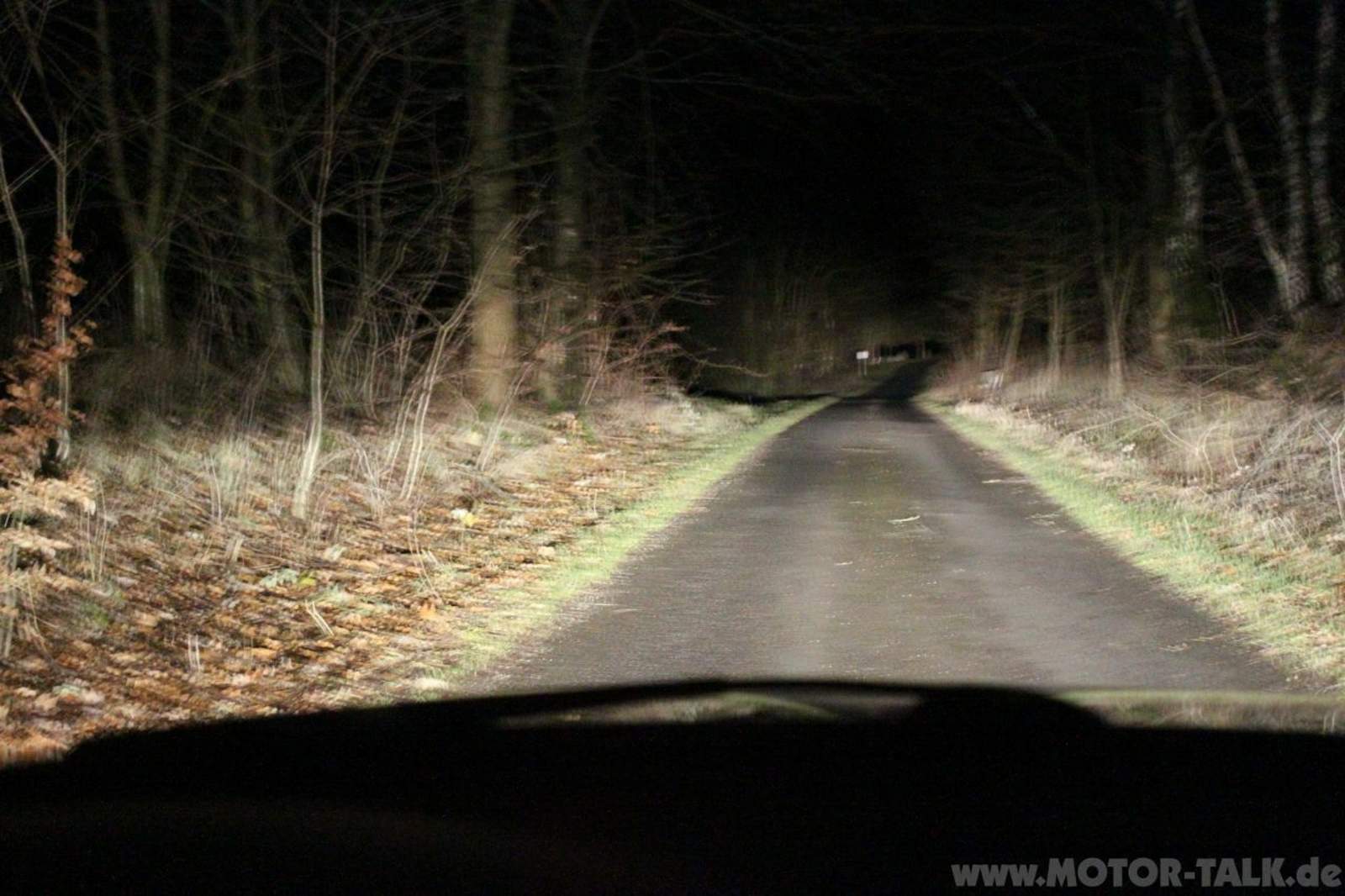

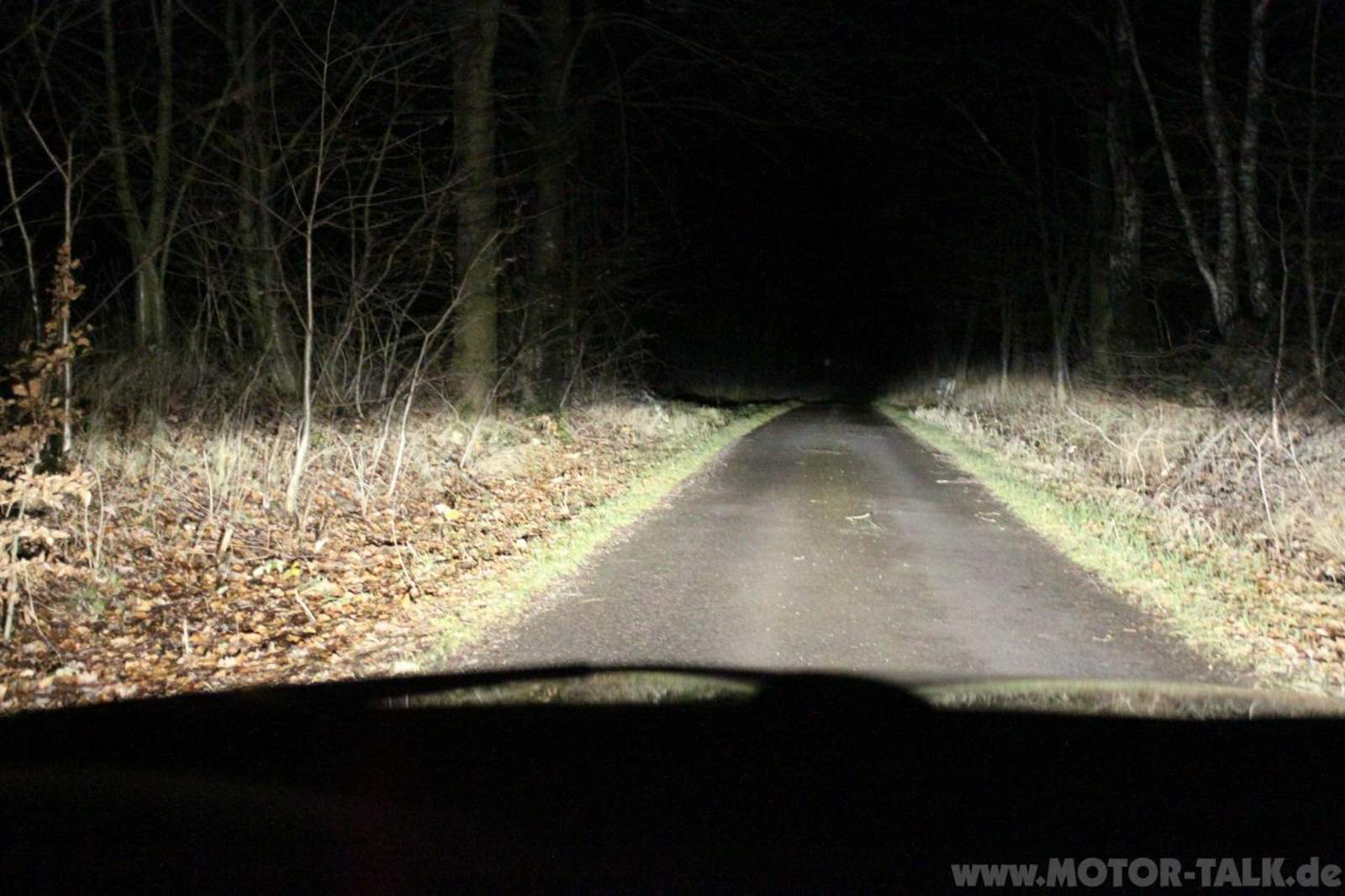

So, musste jetzt am S zwar nicht die Brenner Tauschen ( die Vorschaltgeräte waren hin) aber in dem Rahmen wurden auch die Brenner getauscht. Verbaut wurden OSRAM D2S 66240XNB Night Breaker Unlimited Xenarc .
Ich habe leider keine Vorher/Nachher Bilder - aber immerhin die Erinnerung. Die Lichtqualität ist deutlich besser, die Ausleuchtung sehr gut. Natürlich bekommt das Fahrzeug damit keine neuen goodies ( ich liebe Kurvenlicht und adaptives fernlicht), aber es ist schön hell vor dem Fahrzeug.
Den ein oder anderen mag es stören, dass das Licht nicht sehr blau ist ( eher richtung weiß mit leichtem gelb), für mich stand allerdings die reine Ausleuchtung im Vordergrund.
Und mit dieser bin ich sehr zufrieden. Es gibt keine dunklen stellen, die hell/dunkel grenze ist etwas weniger hart ( immernoch hart - klar ist nen 14 Jahre alter Scheinwerfer), durch das nicht blaue licht ist der Fernlichtübergang nicht gar so hart.
Alles in allem bin ich sehr zufrieden und sogar erstaunt, dass das Abblendlicht tatsächlich auf dem Niveau eines 2011 Mercedes E Cabrio ist.
Pardon, aber das ist nicht die Ursache. Ich habe 2 ähnlich alte Xenonautos. Einer mit D2R, einer mit D2S.
Der Reflektorscheinwerfer hat nur mittig im abgeschrägten Bereich eine sehr klare Kante (siehe Bild), der Linsenwerfer ist dagegen 100% abgekantet inklusive Farbsaum an den Rändern.
Entweder war das so gewollt bei Audi damals (vermute ich), oder man konnte es nicht besser, wer weiß.

@RGTech - keine Ahnung warum genau, aber nichts für ungut, aber dafür hat das Auto licht. Wenn ich mir sein Bild anschaue hat das was vom standlicht (und die Belichtung scheint sehr lang zu sein, da die Straßenlaternen sehr hell scheinen wie auch die Häuser im Hintergrund). Und was Mercedes kann oder nicht hmmm - also der Benz kommt bald wieder weg weil er schlicht nix taugt.
