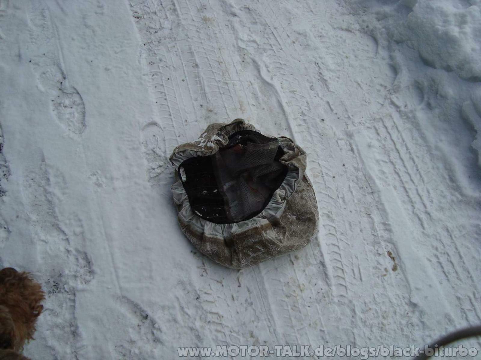

Die Verpackung ist eine plastiktüte und an sich sehr schlicht. Der Packungsinhalt 2 carsocks größe 62 ( 205/55 R16), 2 plastikhandschuhe ( wie dieselhandschuhe) und das war es. eine montageerläuterung befindet sich auf der plastiktüte.

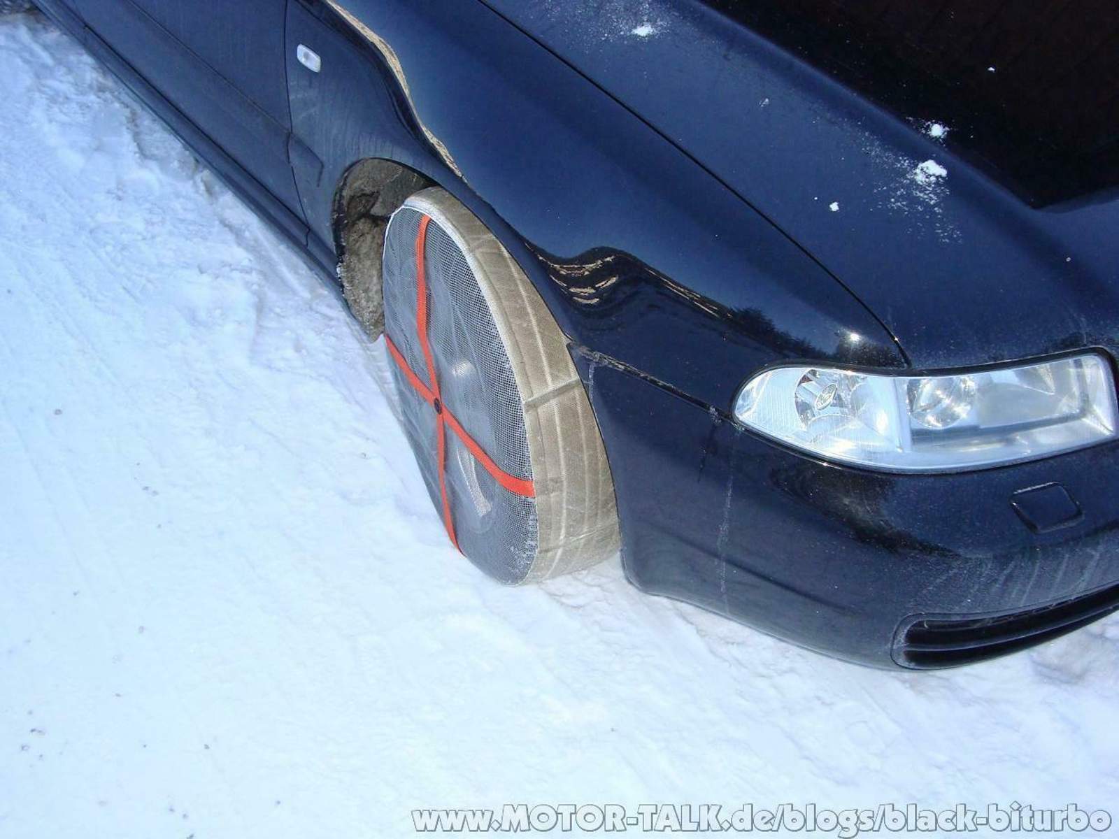

Die Montage ist denkbar einfach. Einfach rüberstülpen, etwas vorrollen den rest rüberstülpen und das war es. Montagezeit keine Minute pro Rad.
Wirkung/Traktion: Trotz vieler gegeteiliger Tests muss ich sagen: die socken funktionieren. Sie sind zwar nicht mit echten Ketten zu vergleichen, aber gerade die brems und anfahrtraktion ist sehr viel besser als ohne snowsocks. Gerade auf eis unter etwas schnee machen die socken eine sehr gute figur. Ich würde sagen, dass die traktion auf eis beim bremsen um etwa 100% über der des reinen winterreifens liegt. Allerdings steigen die seitenführungskräft fast nicht. Ich war mit der wirkung sehr zufrieden.
Haltbarkeit: Nicht so toll. nach etwa 3 tagen sind sie schon sehr mitgenommen. Sie sind zwar noch nicht durchgescheuert, aber ich denke das sie höchstens 200km halten. Als Winterdauerlösung für almbewohner sind sie also nicht geeigenet, für den wintersportler schon.
Fazit: Gerade für allradfahrzeuge eine sinnvolle ergänzung Man kommt hier auch die Berge wieder runter die man hochgefahren ist ;) . Ein echter Kettenersatz ist es natürlich nicht, auch auf Winterreifen kann man natürlich nicht verzichten.
