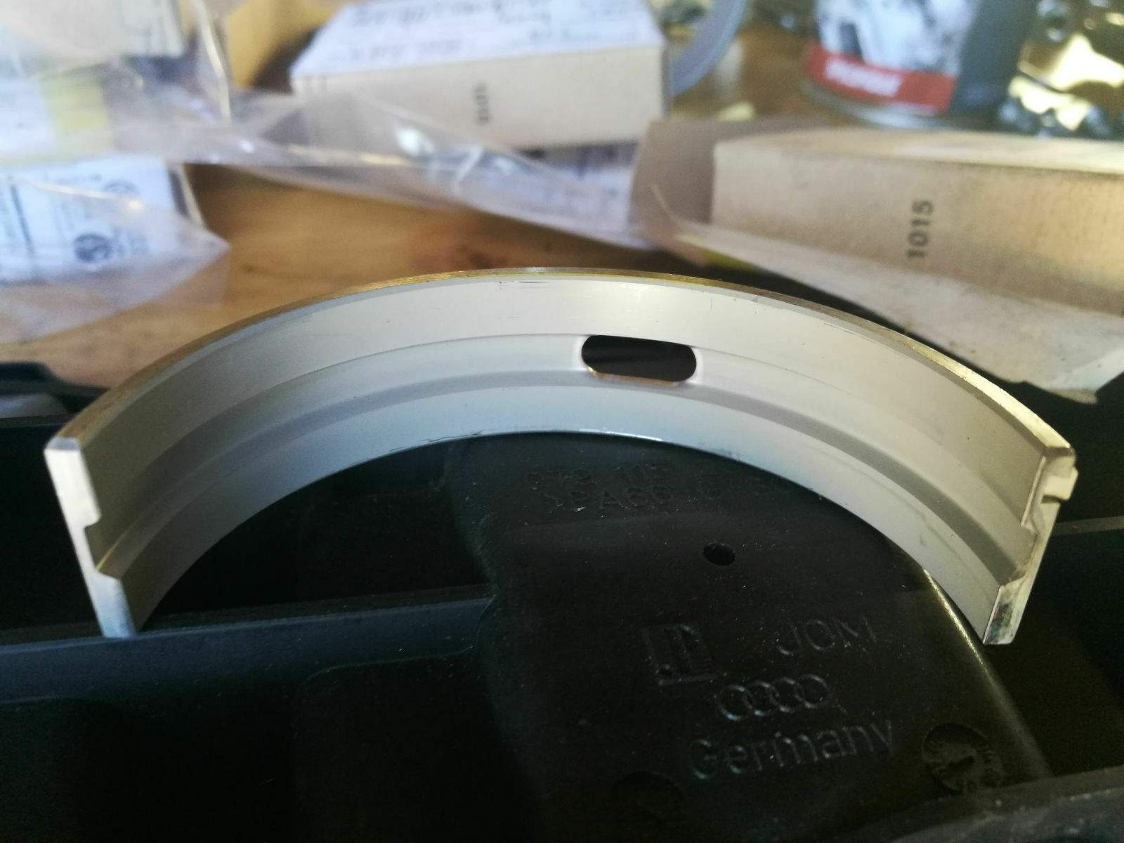

Lagerschale etwas angegraut

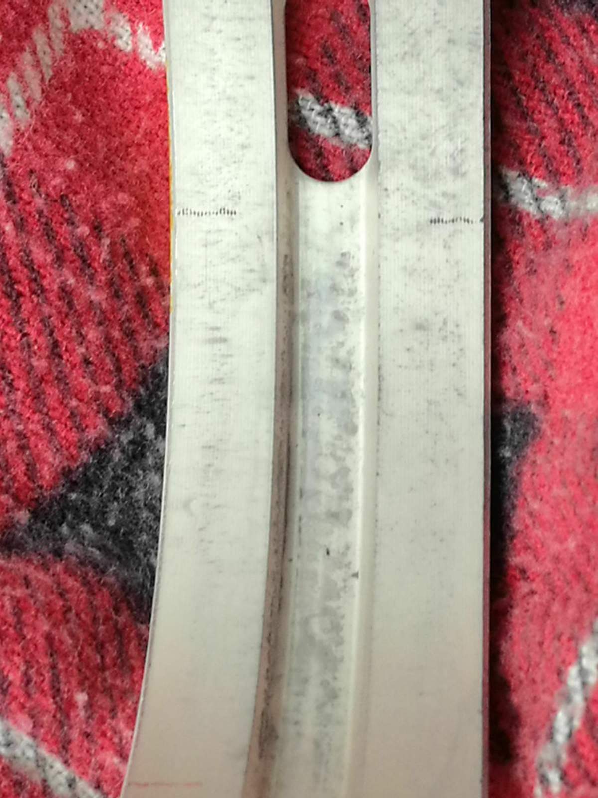

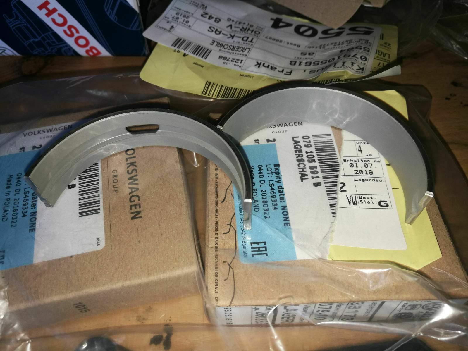

Ja - da habe ich doch für "blitzblank" BAT 10 neue Hauptlagerschalen bei Audi bestellt. Die Teile waren nicht vollzählig lieferbar und am Samstag habe ich eine obere Lagerschale beim Händler angeschaut. Die hat so ausgesehen:
Ich habe dem Chef vom Teileservice gesagt, dass ich das nicht in Ordnung finde.

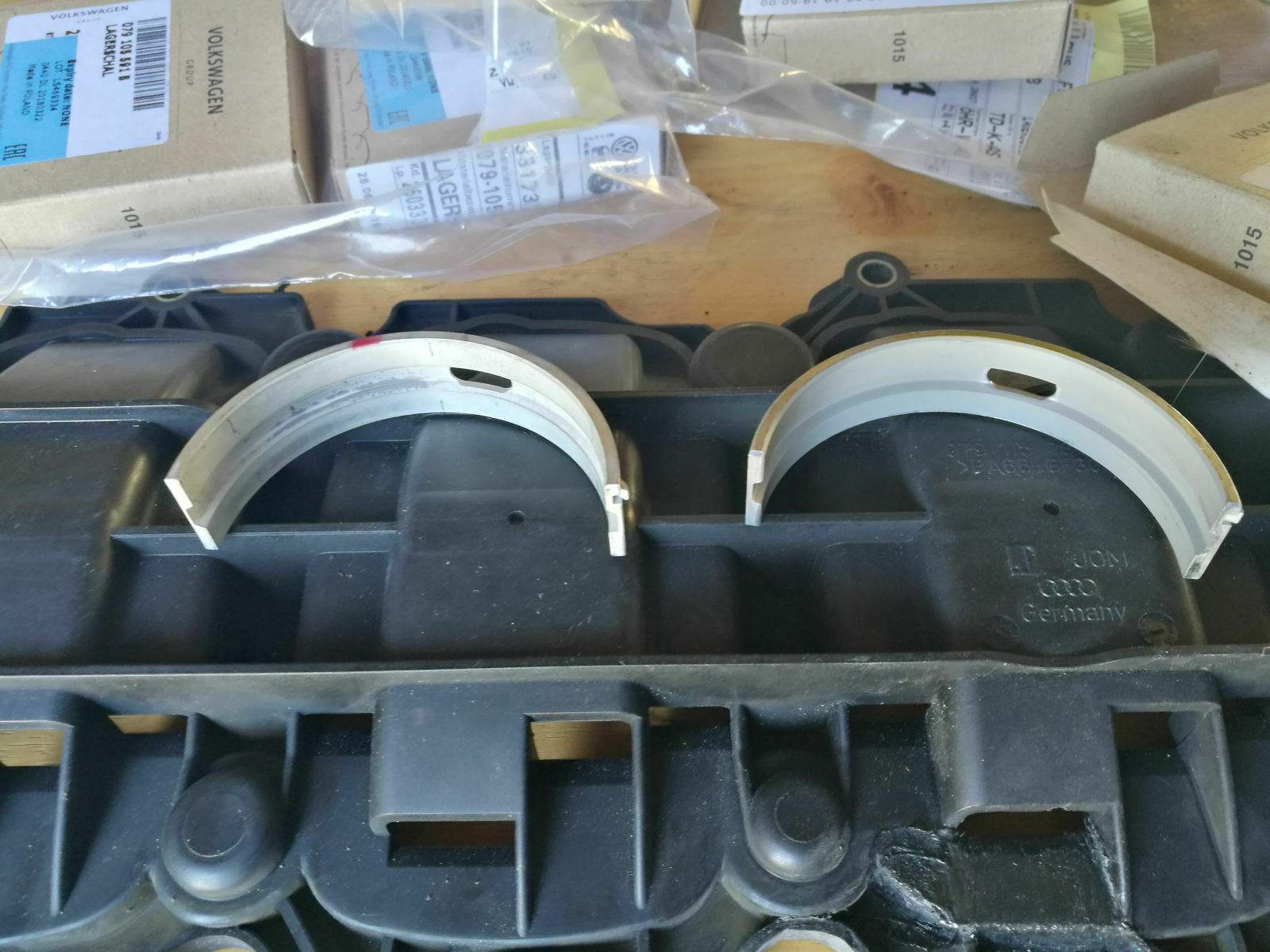

Gestern habe ich die restlichen Schalen angeschaut und die eine abgelehnt.
Der Lagerist ist nach hinten gegangen und hat Rücksprache gehalten. Er kommt zurück und sagt: "Ja, das ist Stand der Technik" ( nicht die Meinung des Lageristen )
WOLLT IHR MICH VERARSCHEN ?
Ich bekomme zeierlei Qualitäten Hauptlagerschalen und die alte Version soll "Stand der Technik" sein ? Bei logischem Denken haben die wohl gefehlt ?
Auf der einen Seite finde ich es schön, dass die Leute mich beim Namen kennen und ab und zu smalltalk mit mir machen. Auf der anderen Seite erwarte ich auch von Audi, dass die Teile für teuer Geld gekauft einwandfrei sind.

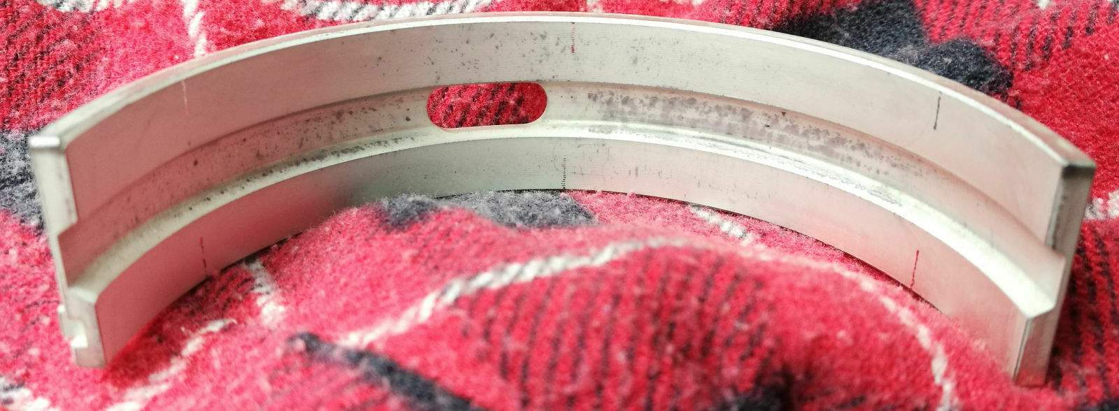

So wie es aussieht ist da jetzt ein Kunststoff-flash drauf der in der Mischreibung die Reibung reduziert. Das verwundert mich doch etwas. Nachdem es ja keine Übermaß Sachen gibt ist die Chance mit einfachen Mitteln einen BBK (, BAT oder so) erfolgreich zu überholen eher gering. Warum gibt es dann jetzt eine Produktverbesserung an den Lagerschalen ?

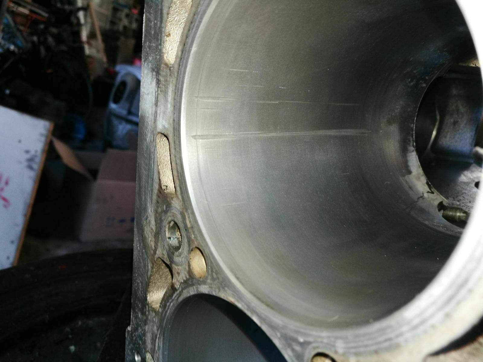

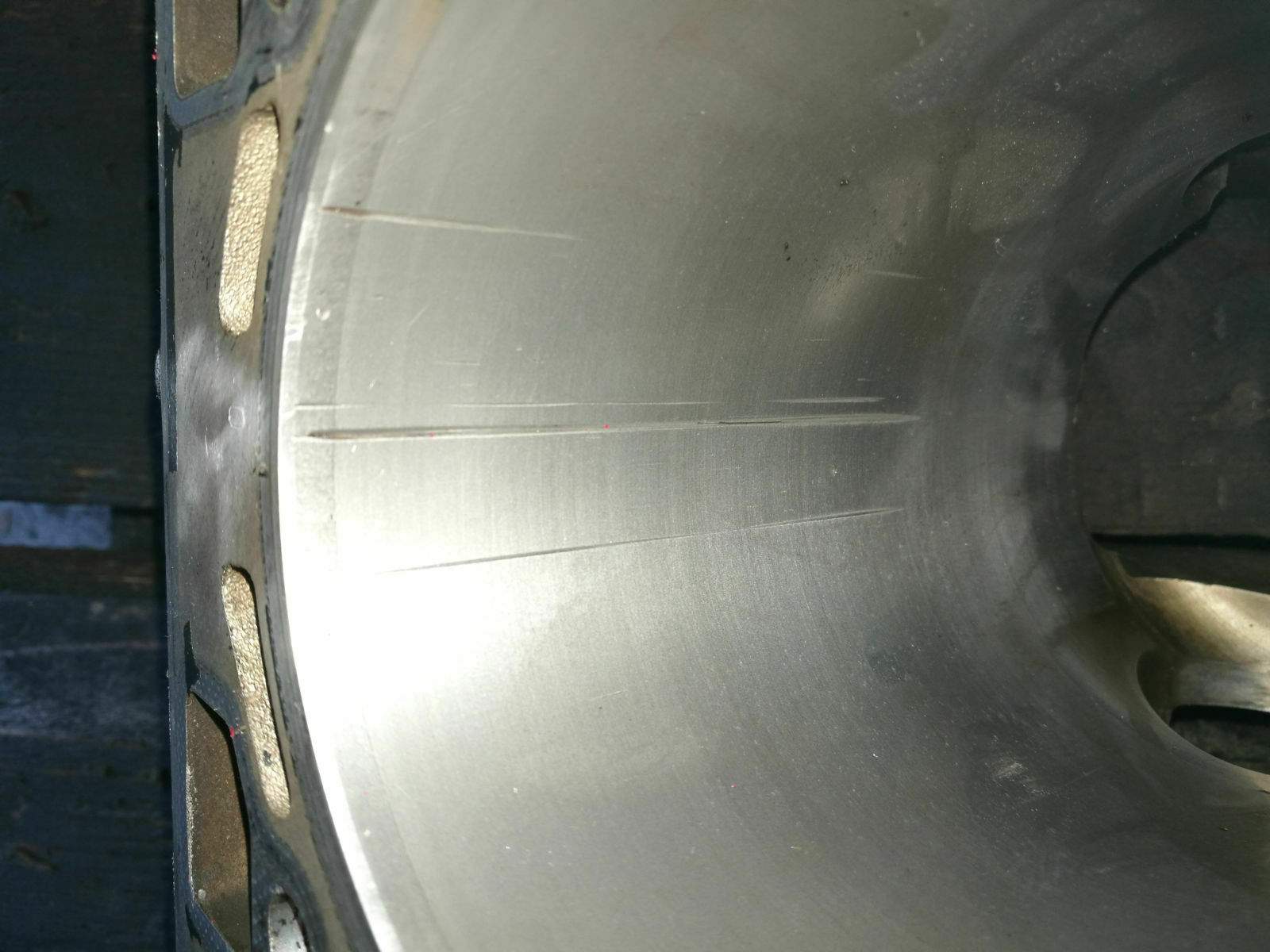

Um ein paar Ecken herum habe ich von ebay einen frühen S4 B6 Motorblock bekommen. Der Händler hat mich auf seiner "no deal" Liste weil sowohl die Nockenwelle als auch das Schwallblech beschädigt waren und von mir reklamiert wurden. Beide male stand nichts davon im Angebot.
Auch an diesem Motorblock finden sich Beschädigungen, die nicht im Angebot standen.

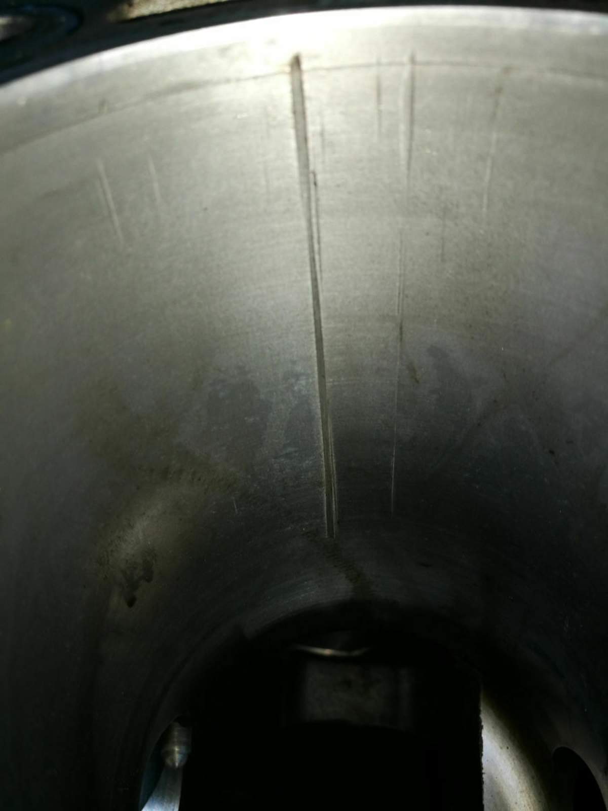

Okay - hier und heute geht es nicht darum. Den Block mit schlimmen Riefen habe ich gekauft, weil Block Nr. 4 verkauft ist. Alle Innereien sind noch da und da macht es doch mehr Sinn einen Block zu kaufen als den Rest abzuverkaufen ?
Ja richtig, mit Riefen geht es nicht. Deshalb ist ein neuer Kolben mehr bestellt als nur die 3 für den BAT. Und ich starte den Versuch die Riefen etwas aufzuschweißen. Der erste weitbekannte Schweißer hat sich das angeschaut und hat gemeint, dass es keinen Sinn macht wenn er da dran geht... Er würde üblicherweise Risse und fehlende Teile reparieren; so'n Fizzelkram will er nicht.
exakt bei dieser Aussage ist meine heile Welt eingestürzt !
...aber mit Laserschweißen sei DAS gar kein Problem.
Er hat mir dann drei Firmen (-adressen) ausgedruckt und ich bin bei der Fa. vorbeigefahren, die sowieso auf dem Heimweg war.
Was soll ich sagen ? mir Schwoba könnet alles ! ( außer hochdeutsch )
Super netter Typ mit interessantem Lebenslauf und high-tech Ausrüstung. Mein Block ist keine besondere Schwierigkeit. Allerdings hat er keine Zeit und dann geht es in den Urlaub.

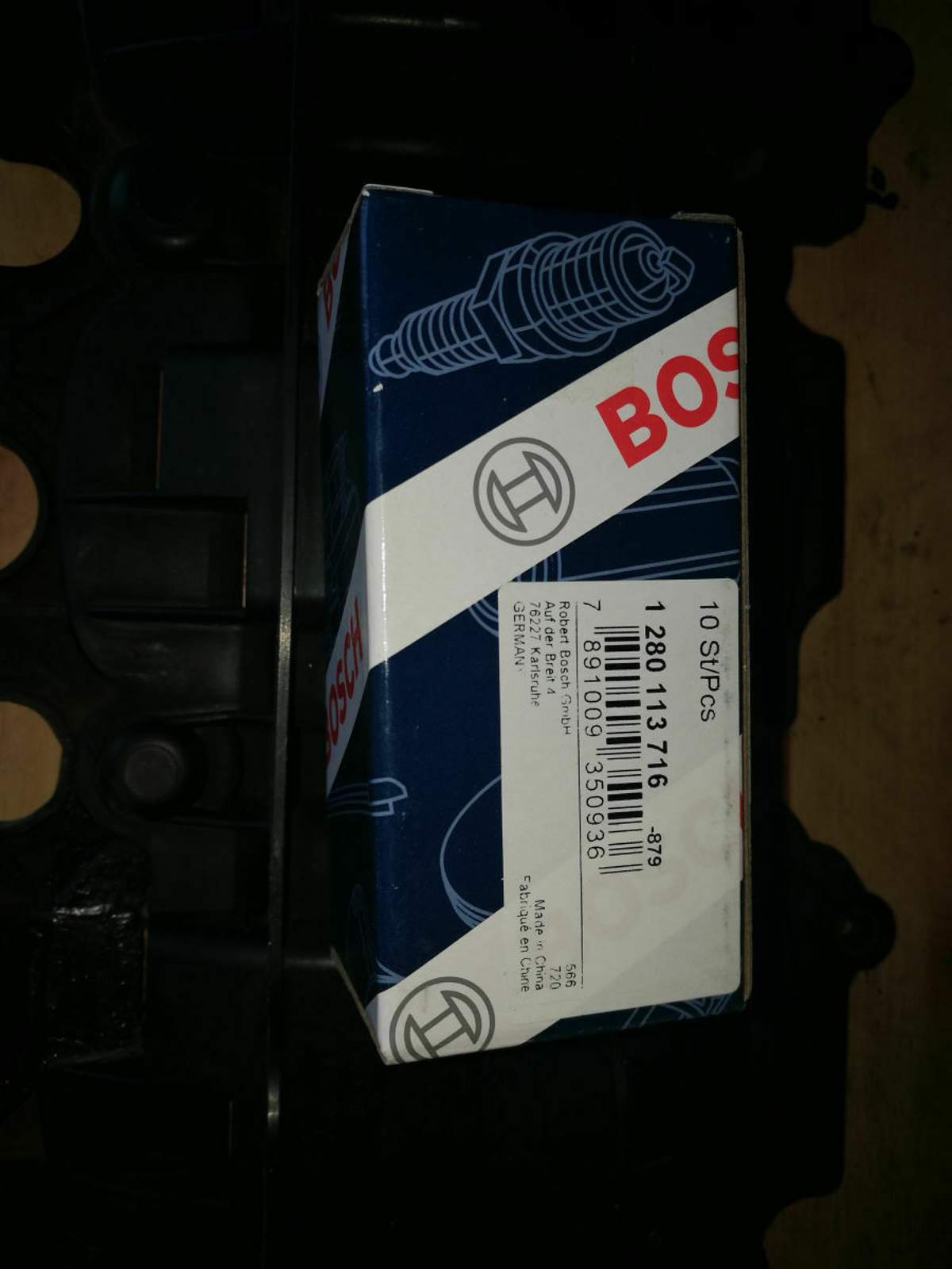

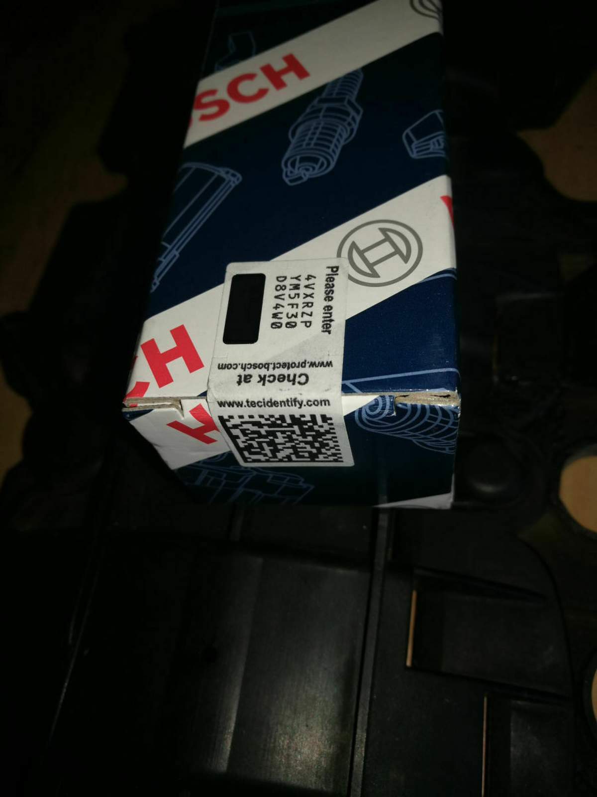

So - und als nette Geste hat mir hier ein Leidensgenosse den Tip gegeben, wie man die Einspritzventile retten kann wenn die Stützscheibe bei der Demontage abgerissen ist.
Ist ja echt goldig dass Bosch ein Siegel draufmacht. Auf der anderen Seite ist leider nur ein schnöder Tesastreifen ...
Und wieder: made in PRC ( People's Republic of China )

uff, da hast du ja gleich mehrfach inne Scheiße gegriffen :(. Bei Bosch steht leider schon sehr lange kein "Made in Germany" mehr drauf. Vor Jahren schon "Made in Mexico" und jetzt "Made in China"? Na gut, vielleicht ist das sogar besser :). Ich kaufe trotzdem Bosch, weil...die anderen Hersteller produzieren ja auch in China und ich traue Bosch einfach einen etwas besseren Qualitätsstandard zu.

die von mir reklamierte Lagerschale sieht aus als wäre sie zu alt / korrodiert.

Gerade deinen Blog etwas durchgeschmöckert, und muss schon sagen Hut ab, bist du Motorenbauer oder ist das hier alles nur Hobby?
Die Riefen im Motor finde ich ja schon heftig... Schaut nicht so aus als wäre das nur in der Laufbuchse, oder wie wenn die Laufbuchsen bei den Motoren irgendwie sehr gut verklebt wären? Und sowas kann man schweißen? Finde ich ja schon Klasse. Nachdem du es aber nicht hast schweißen lassen, weil eben keiner Zeit hat verbraucht der Motor halt jetzt ein wenig Öl, oder wie? Bin leider kein Pro was die ganzen Dinge angeht, bin aber durchaus interessiert!
Viele Grüße
Philipp
Fri Jul 05 17:27:12 CEST 2019    |    Superbernie1966
Dieser Motortyp war mein erstes Projekt bei Audi in Neckarsulm.
Motoren bauen wollte ich immer schon machen, jetzt "fuchse" ich mich in diese Thematik hinein.
Dieser Motortyp hat keine Laufbuchsen und keine Beschichtung. Wenn ein Zylinder beschädigt ist, ist der Motor tot und damit das Auto ein wirtschaftlicher Totalschaden.
In meinem Auto ist ein Motor und der funktioniert.
Der Motorblock ist aus einem Motor, der nicht mehr funktioniert hat.
