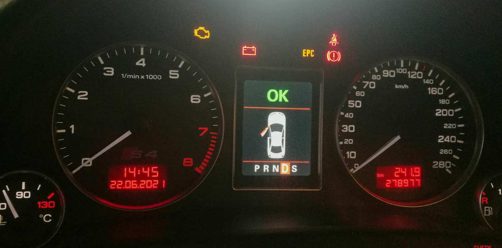

An Gasy habe ich voller Frust bestimmt 10 verschiedene TOG gesteckt. Fahrhebel auf "D" und Zündung ein macht die gelbe Kanne im FIS an.
Also zig mal verschiede TOG gesteckt; Ergebnis immer gleich gelb !

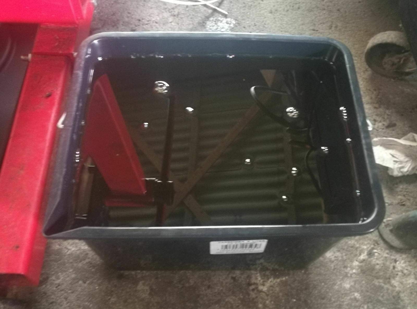

Dann habe ich es mir richtig gegeben: das kalte schwarze und dicke Öl in meinen 4-Euro Farbeimer und die TOG nacheinander verschraubt.: immer noch gelb !
Als letzten Schuß habe ich das Hella Neuteil verbaut. - auch gelb !
Zefix nochmal !
wenn Mann 10x TOG stöpselt und schraubt, dann verliert man die Lust und auch den Glauben. Den Hella Sensor habe ich dringelassen - ohne den Stöpsel kann man nicht fahren, weil das Motoröl sonst herausläuft. Ein 50 Euro Neuteil ohne elektrische Funktion nur damit das Öl drinbleibt ?
Also wieder einmal das Öl da 'reingewuppt, den Motor ein paar mal gestartet und eine Fahrstufe eingelegt...
ein Wunder - im FIS ist GRÜN ! na also - geht doch !

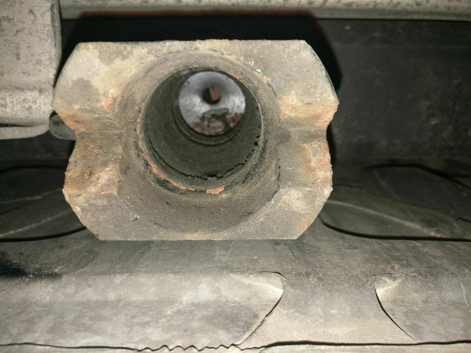

Die Bilder: welcher Abschlepp Haken passt in diese Aufnahme ? Die Elektrodose ist von Jäger

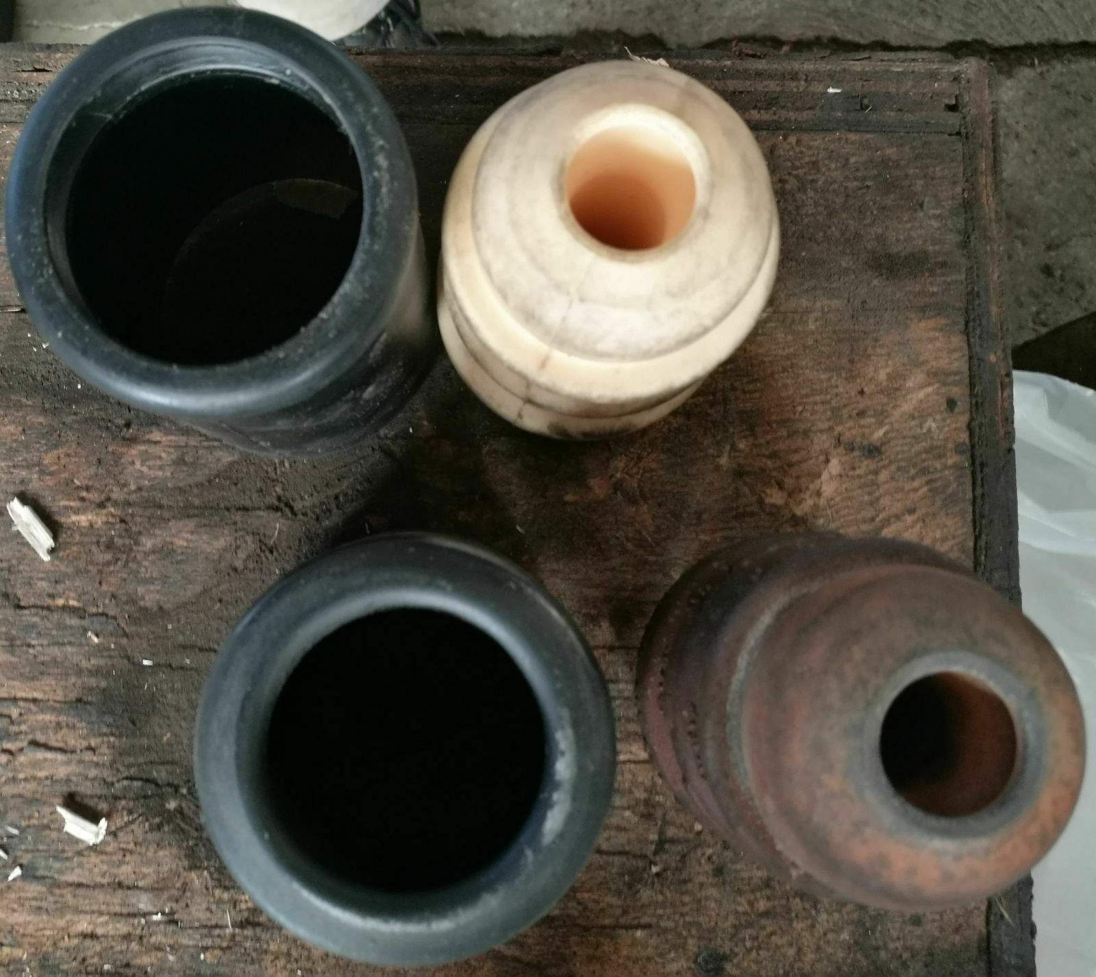

von Sachs / ZF Staubschutz und Anschlagpuffer als Set. Aber die Hülse passt nicht ! die alte Hülse und der neue Puffer passen aber zusammen ! neuer Schrott aus dem Internet. Der Händler hat keinerlei Ahnung und verlangt eine VIN !
