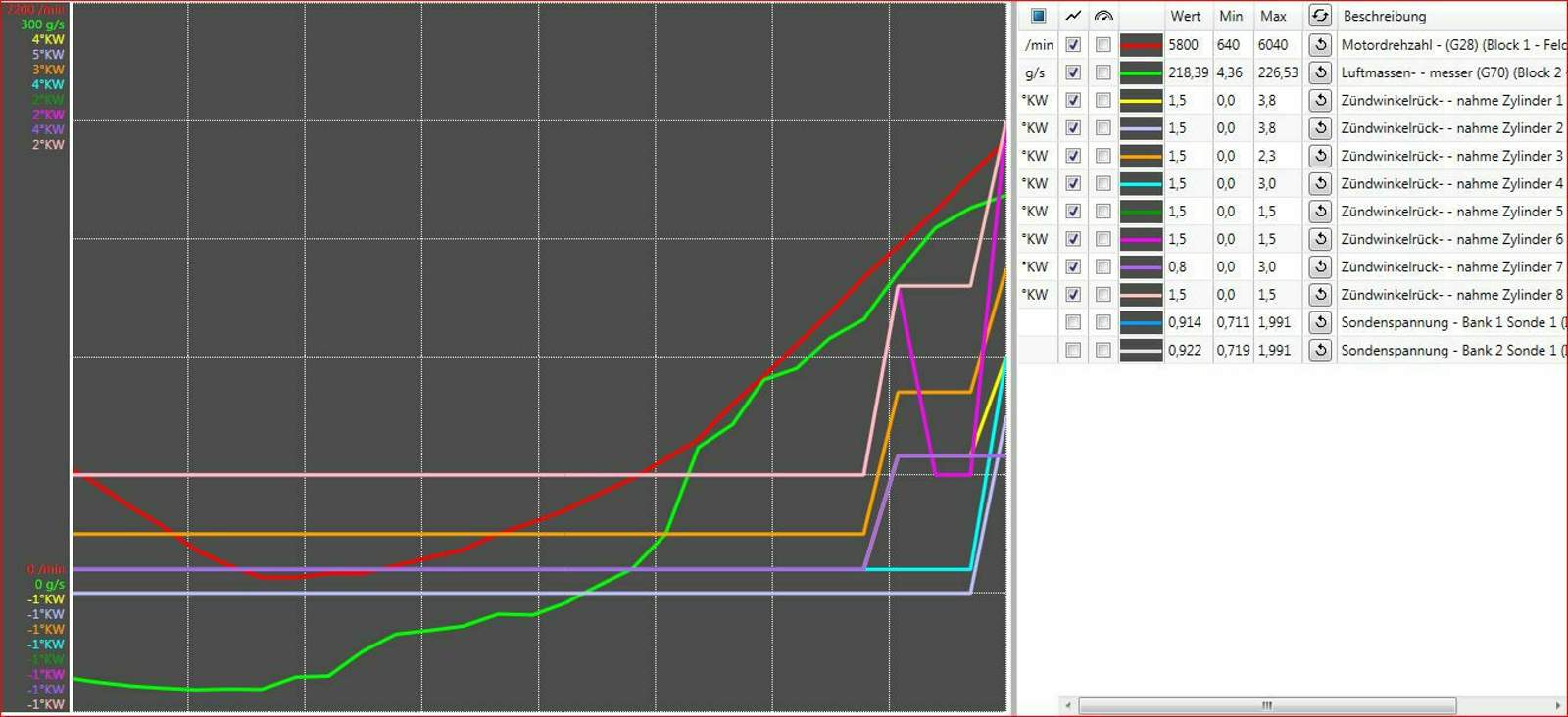

Deshalb habe ich mit meinem Schnuckiputz beigen ( ideal in einer WERKSTATT ) Nettbook gemessen: Drehzahl, Luftmasse, Klopfhübe 1-8 und beide IST-Lambdas.
Wohlgemerkt der Motor ist frisch aufgebaut ! Die BESTE Nachricht des Tages ist: Der Motor klopft, erkennt das auch und der Betrag ist lächerlich klein ! Knappe 300 PS hat er gezogen bei Teillast und 6000 /min
der Beleg: ich habe danach abgeschnitten weil die Werte danach gefallen sind!

Sehr gut! Schön das er läuft. Wundert mich aber etwas, dass der nicht mehr Zündung zieht bei der Verdichtung.
Wed Apr 14 17:08:18 CEST 2021    |    Superbernie1966
@Black_2.6
ich verfeuere das GUTE LPG ( das billigste das ich bekomme ).
Wissenschaftlich korrekt wäre noch eine Messung mit Benzin. Da ich das Benzin aber nur zum "anfeuern" brauche ( Umschaltung nach ca. 30 sec ) verwende ich auch hier das billigste, das ich kriegen kann.
Dass es so gut funktioniert freut mich ganz besonders.
