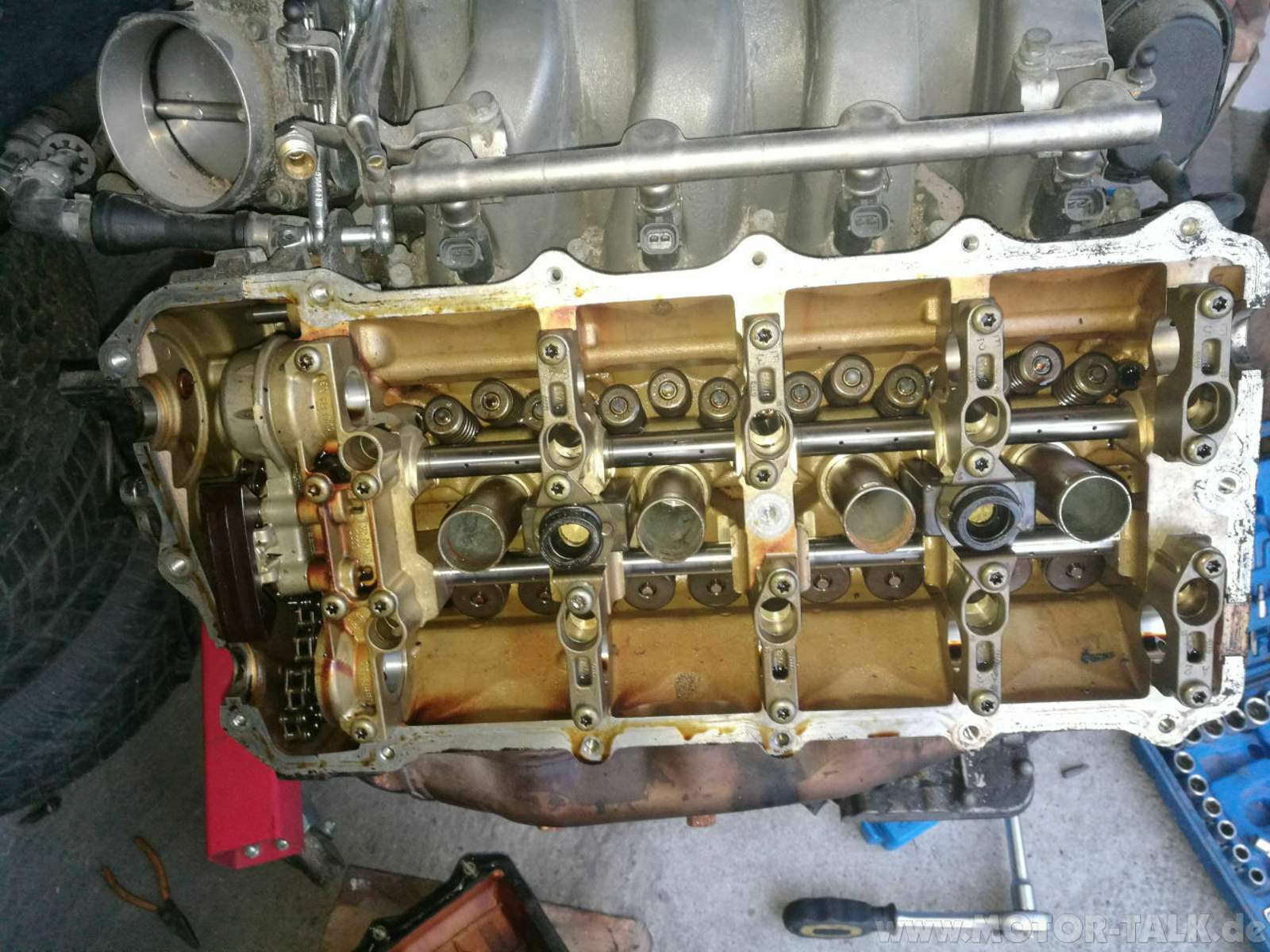

Dann habe ich einen frühen BBK in Ossiland gesehen. Also das Auto und den Motor abgeschätzt und beschlossen, dass der BBK in den S4 8E reinpasst. Die 1000km am Samstag abgerissen, den BBK hinten reingewuchtet und nach Hause gedüst... zu hause hat sich dann auch geklärt, warum der Motor vor Ort nur mit brutaler Gewalt drehen lies.
Die restlichen Teile dann angefordert und nach Androhung einer Anzeige auch erhalten.

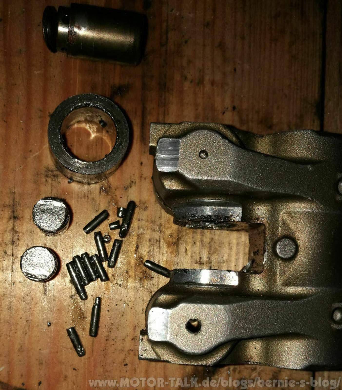

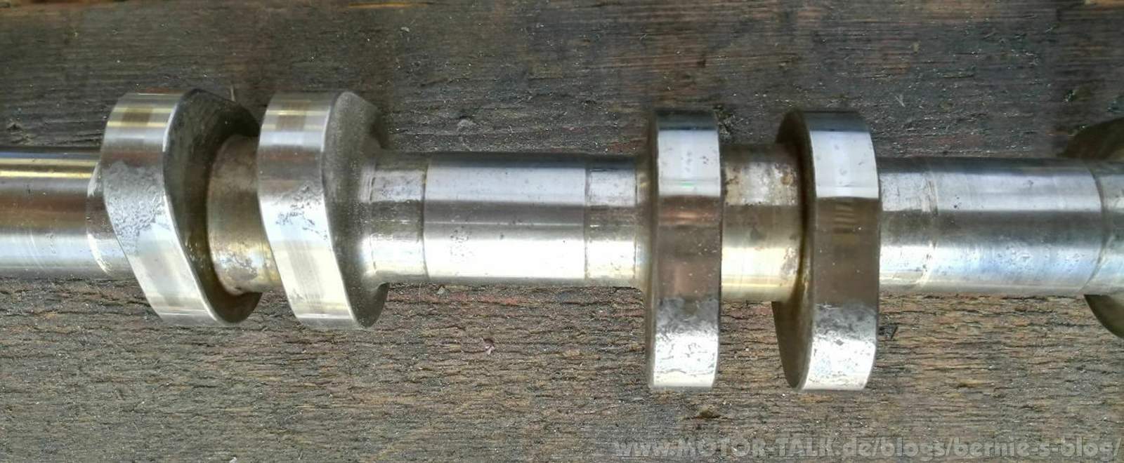

Ein früher BBK leidet an: schlechte Leistung, Ölverbrauch, Kühlwasserverbrauch, kaputte Nockenwellenlager und Kettenrasseln.
Als einfachste Antwort:
- Saugrohr fest - keine Leistung
- 3 Kettenschienen gebrochen - Geräusch
- Rollenschlepphebel Auslass Zyl.3 Welle der Rolle gebrochen - Klappern, Leistungsverlust und MIL an
- mehrere Hydroelemente kaputt ( dern "Kragen" braucht man nicht, aber der "Fuß" ist wichtig )
- NWS verrastet nicht
auf der einen Seite bin ich froh, dass ich etwas gefunden habe, aber die notwendigen Maßnahmen gehen ins Geld...
Die Aus- und Einlassnockenwellen nebst zwei Rollenschlepphebeln sollen ersetzt werden.
Ein Hydroelement kostet etwa 10 Euro, ein Rollenschlepphebel Auslass 66 Euro, und der Variator ( NWS ) ca. 400 Euro.
Da ist ein 8x3 Kolbenringsatz für 160 Euro richtig preiswert !
