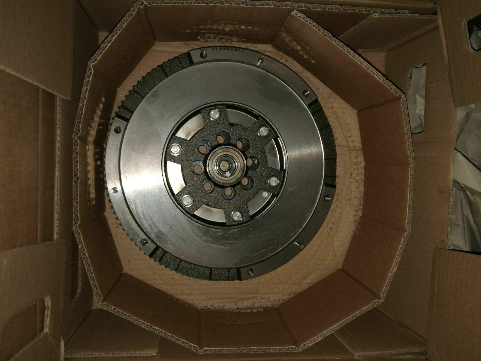

- ein neues Zweimassenschwungrad für S4 8H ( Kabrio )( 360 Euro )

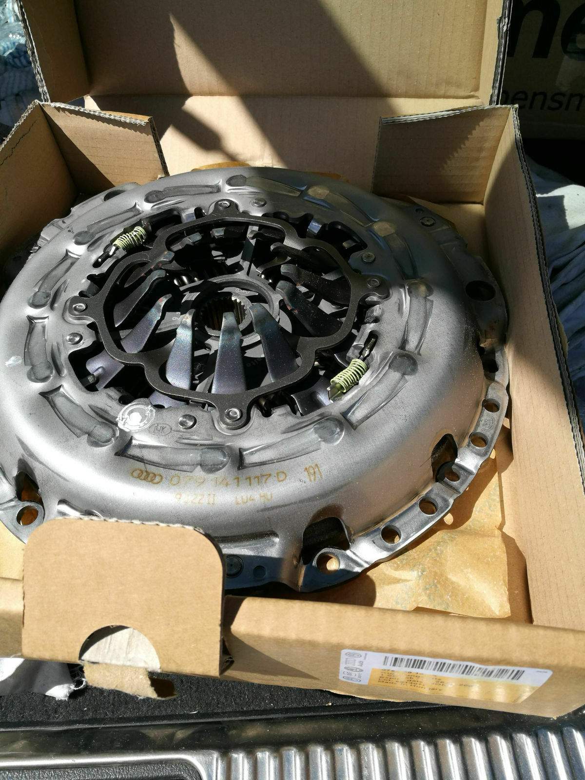

- zwei Druckplatten und Mitnehmerscheiben AUDI original ( je 142 Euro )

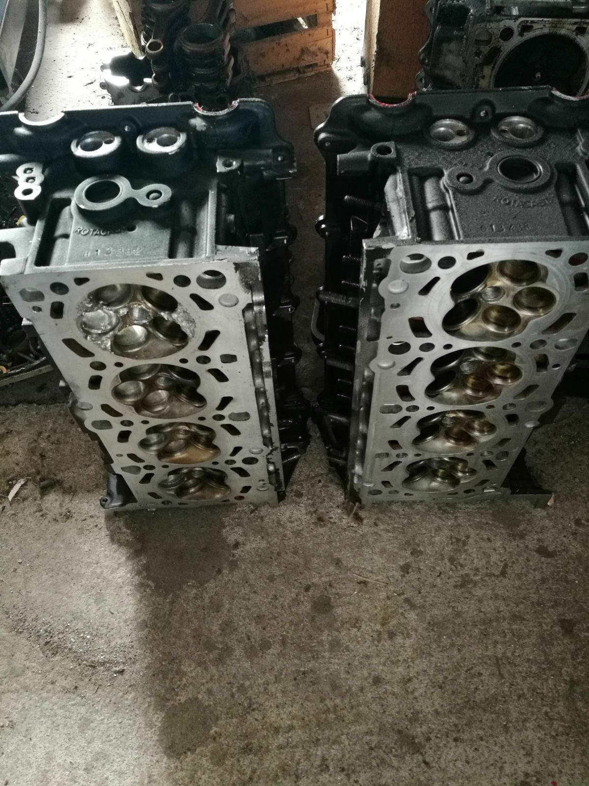

Die absolute Härte aber ist ein Motorblock mit Riefen für 2000 Euro. Ja Wahnsinn.

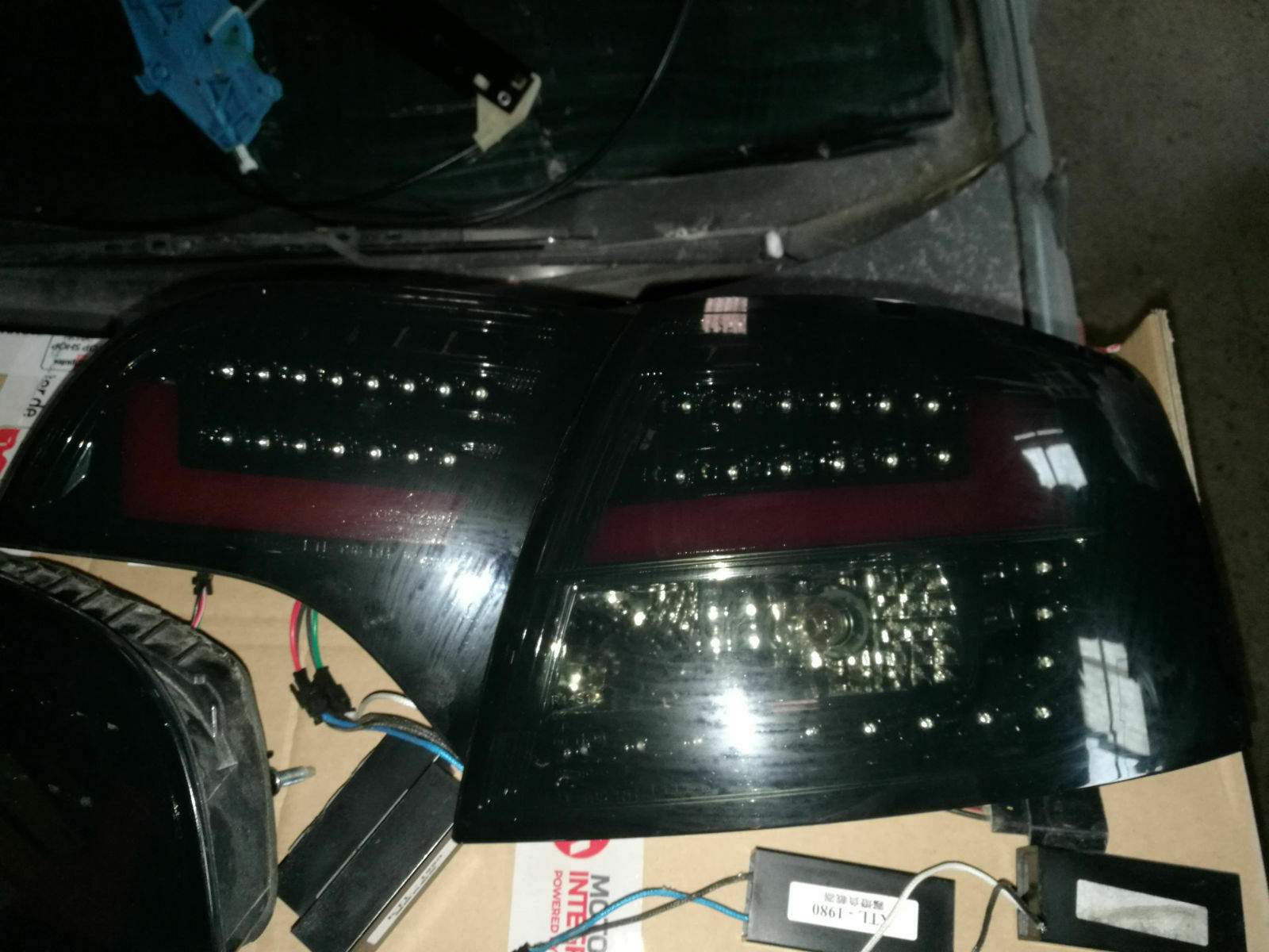

in einem bundle Motorenteile waren die LED Rückleuchten dabei. was soll man da noch sagen ?
Chinaware - mit Filzschreiber SR darauf geschrieben - die Teile heisen aber RS und das Bild auf dem Karton zeigt auch nicht das Design vom Inhalt. Neu aber richtig teuer !

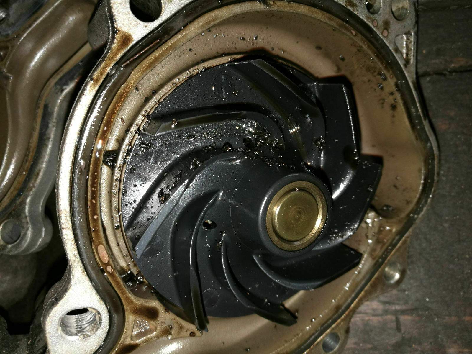

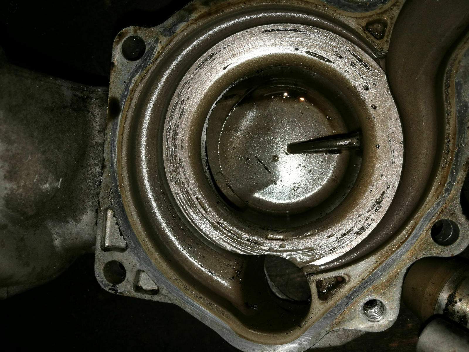

Die Wasserpumpe lt. Verkäufer "bis zum Ausbau einwandfrei funktioniert" hat Fremdkörper drin die den Impeller blockieren. Zudem hat der Verkäufer "für einen Bekannten" verkauft. Okay- bei 35 Euro incl. Versand habe ich nichts falsch gemacht.

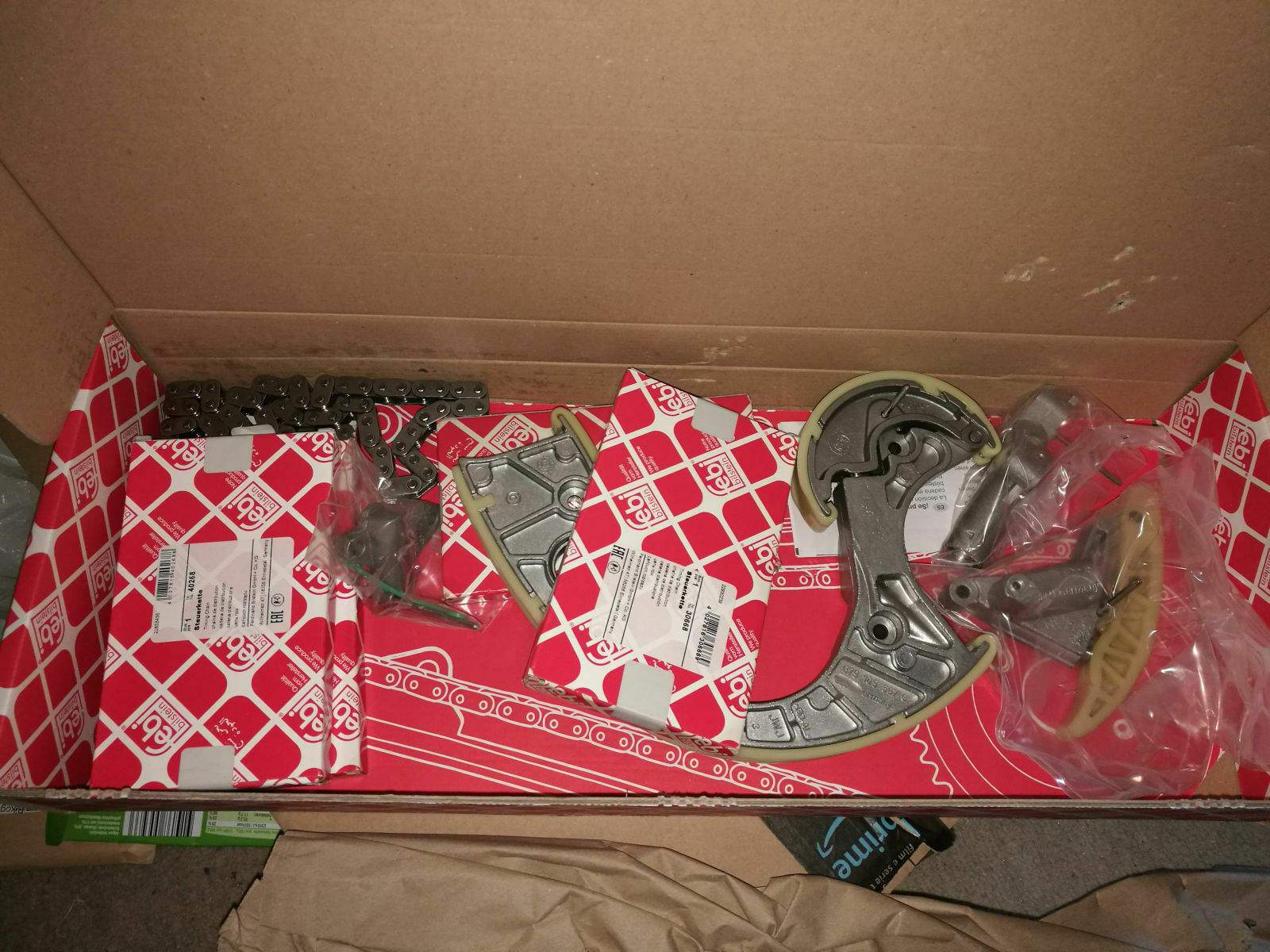

Ah- die Febi Kettenspannerreparatursätze: jedes Set individuell verpackt, die Haltestifte der Spanner bohren sich durch den Karton und die Umverpackung der Ketten platzen auf. Die Änderung auf einen GRÖSSEREN Karton hat es nicht besser gemacht.

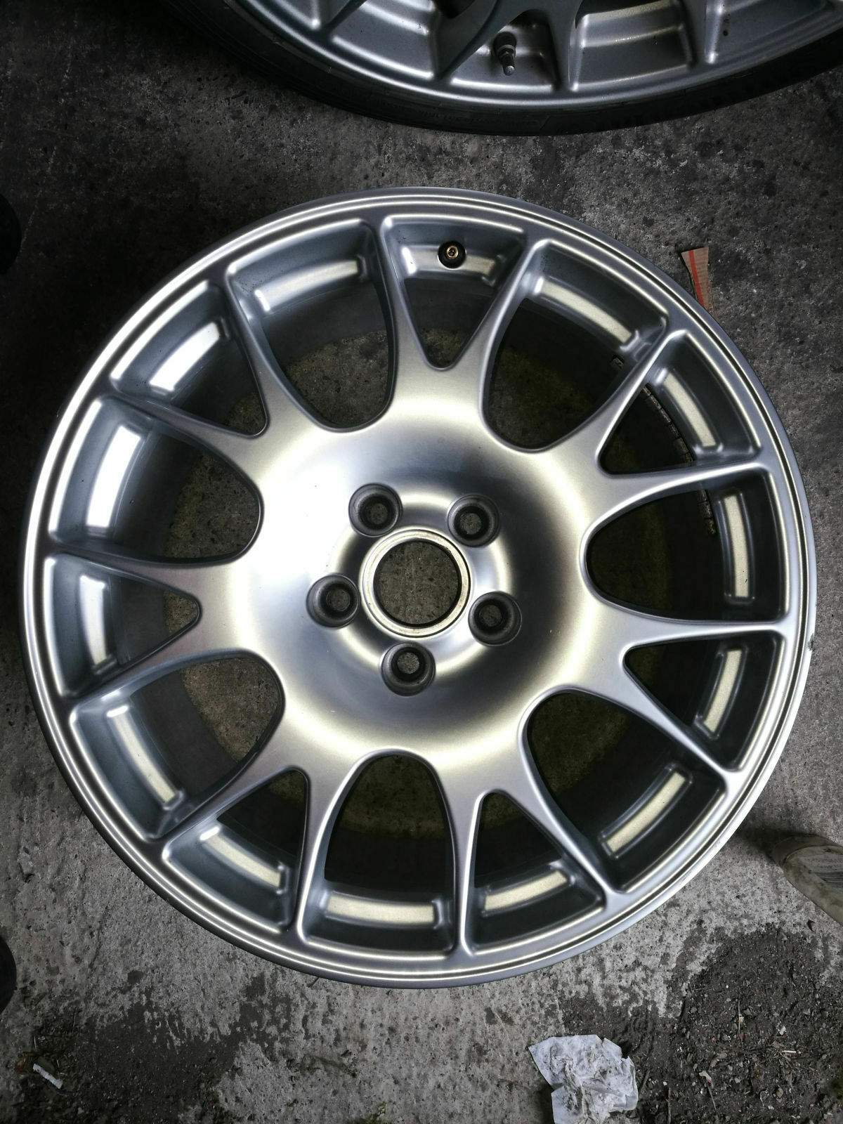

schöne Felge
Schöne Felge

ein neuer Satz ist bei ebay für über 6.000 Euro drin ! Vor 3 Jahren hatte ich einen neuen Satz für 500 gekauft. Die Kartons hatten Wasserschaden.
Diese BBS waren auch mit ein Kaufgrund für Cabby. Jetzt sind sie wieder hübsch und für den Fall der Fälle wird eine in Reserve teilgelackt. Die Farbe ist kein gewöhnliches Felgensilber sondern chromiger - ganz schwierig zum spritzen. also spritzen geht genauso aber um diesen abartigen Glanz zu bekommen...
Deshalb wird nur das Horn nachlackiert.
