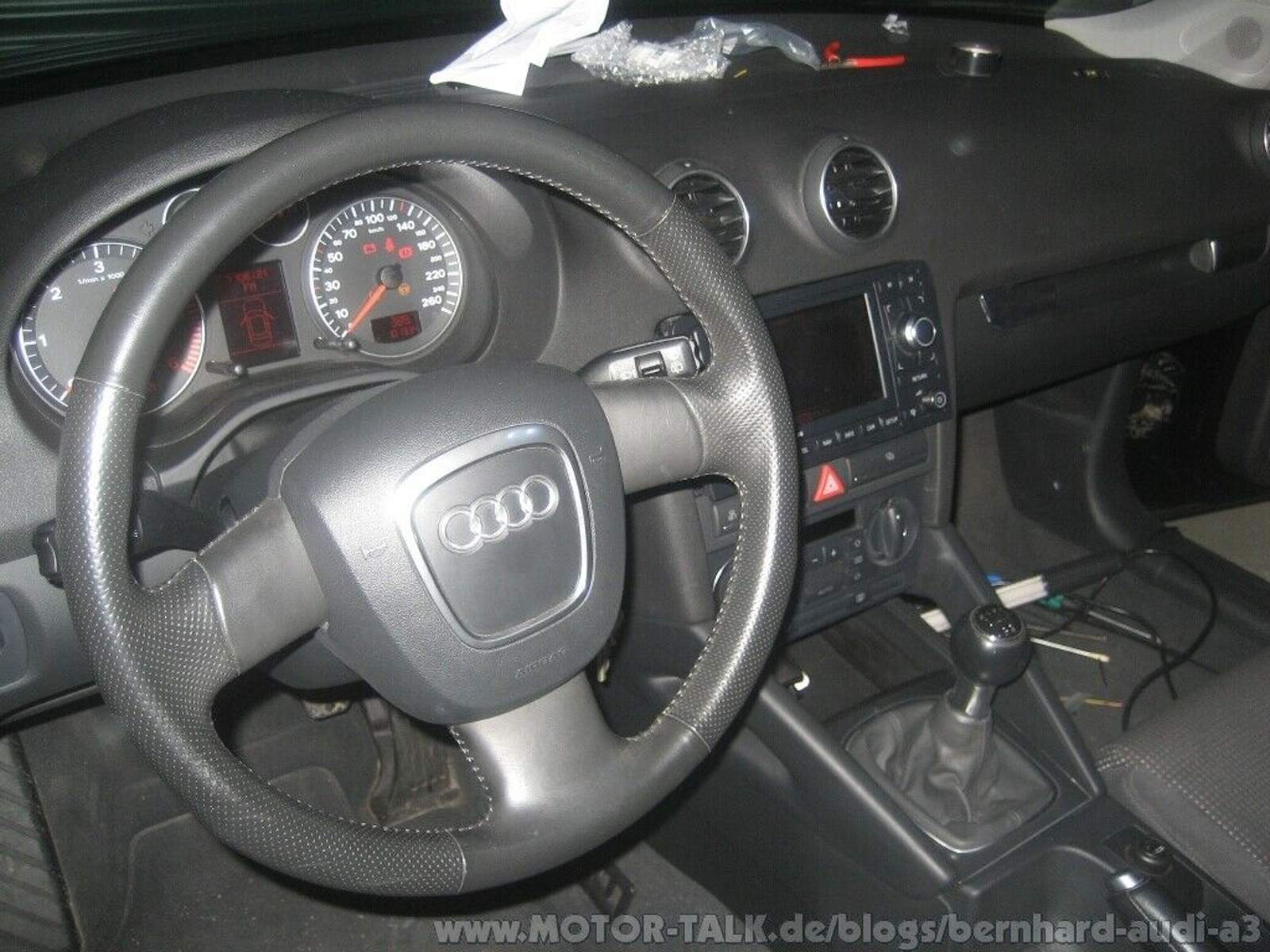

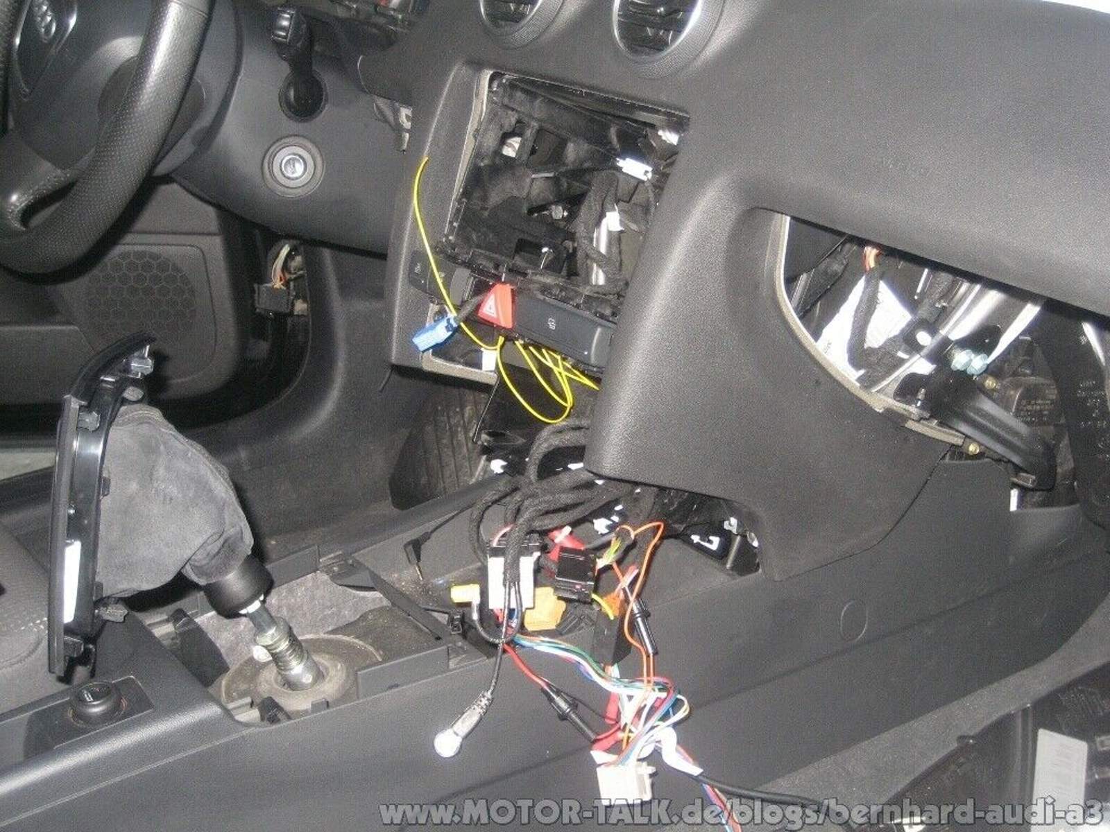

Es wurde auch die RDK eingebaut sowie auch auf RNS E umgebaut

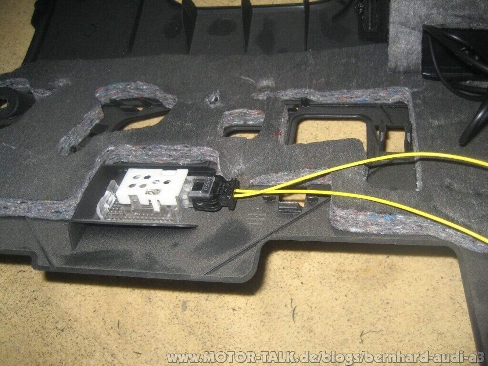

Teile für Lichtpaket: Sportback
4x 8D0 947415 8,50€ Leuchte
4x 6Y0 947411 10,03€ Türwarnleuchte
2x 8E0 947101 9,50€ Leuchte Fußraum
10x 893 971 632 2,10€ Flachkontaktgehäuse
10x 000 979 021E 3,20€ Einzelleitung
10x 000 979 009E 2,20€ Einzelleitung

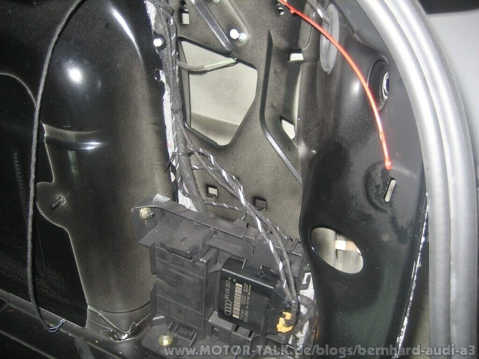

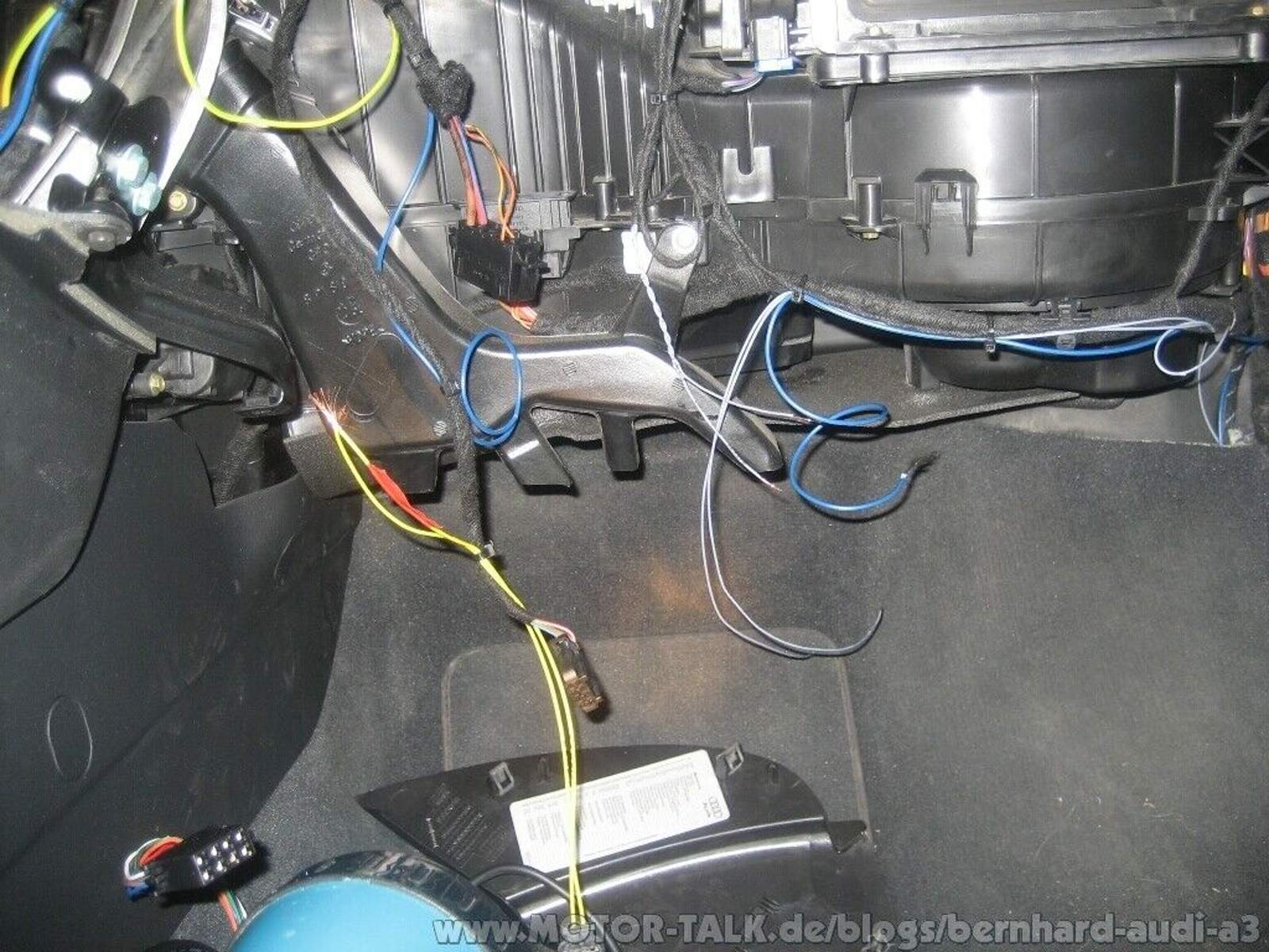

Die Tür-Leuchten:
Angeschlossen wird beides an das Türsteuergerät 32fach an die PINs 1 + 2 (ich meine PIN 2 ist Masse). Vorne und hinten!! gleiche Belegung.
Wenn bereits ein Kabel vorhanden ist, einfach dazuklemmen (Fahrerseite)
Fußraumbeleuchtung wird am BNSTG angeschlossen!
Hier T12c/7 (Steckverbindung 12fach, schwarz (Stecker B), Pin 7
und Masse.
Pin 2 an den leuchten an einem gemeinsamen MassePunkt.
Danach muss das BNSTG und alle Tür STGs codiert werden!

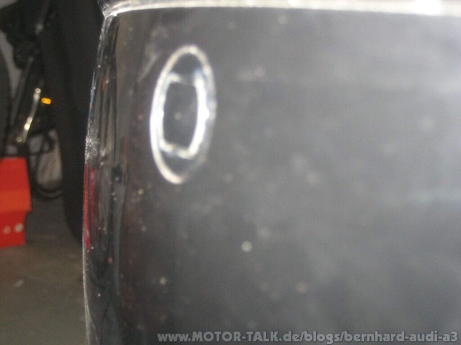

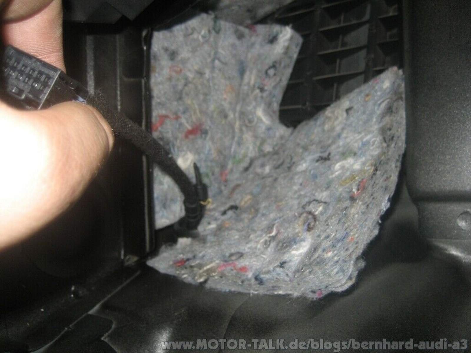

Einparkhilfe:
Kabelsatz von Kufatec Sensoren + Zentralelektrik
4x Sensoren z.B.: 7M0 919 275 oder neuere
4x PDC Halter 7M3 919 493F
PDC STG 8P0 919 283 D
Wahrntongeber 8E0 919 279

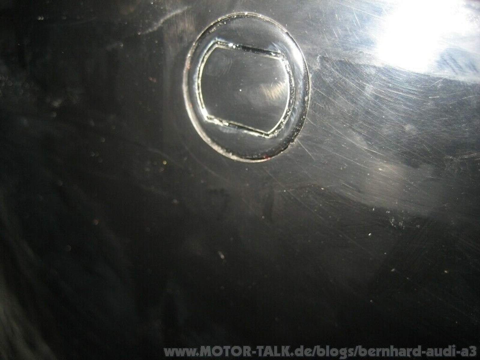

Lack von Knauf in Sprühdose abfüllen lassen und selber lackieren (ink. Klarlack kommt man da auf ca. 45€)
2K Kleber zum festkleben der PDC Halter
Und unbedingt einen Stufenbohrer!!

Was hat den die PDC nun insgesamt gekostet und wie oft hast du die Sensoren den Lackiert (bin im 1. Beruf Handwerker und habe keine linken Hände) aber ich trau mich einfach nicht an Lackierarbeiten ran :(
Sind die Löcher für die Sensoren den an der Innenseite der Stoßstange markiert oder angzeichnet oder gibt es eine Original Einbauanleitung :confused:
Danke und viele Grüße Sven
Wed Feb 03 18:32:59 CET 2010    |    Bernhard_Audi_A3
Hey
Hab 2 Schichten Farbe und dann noch 2 Schichten Klarlack (aber nimm den teuren Klarlack!!).
Die Position für die Sensoren sind auf der Stoßstange vorgegeben.
Alles ca. 300€
lg
Bernhard

Die Tür-Leuchten:
Ich habe das Lichtpaket in den Türen auch nachgerüstet, hinten hat alles wunderbar funktioniert, nur vorne ging nichts.
Mit hilfe eines Forum-Users habe ich dann den fehler gefunden, die Türleuchten vorne müssen bei mir an den 32fach Stecker Pin 18+19 angeschlossen werden, und nicht Pin 1+2.
Hab es eben umgesteckt und es funtkioniert einwandfrei.
Audi A3 8PA
Mj. 2008
Gruß Andi
